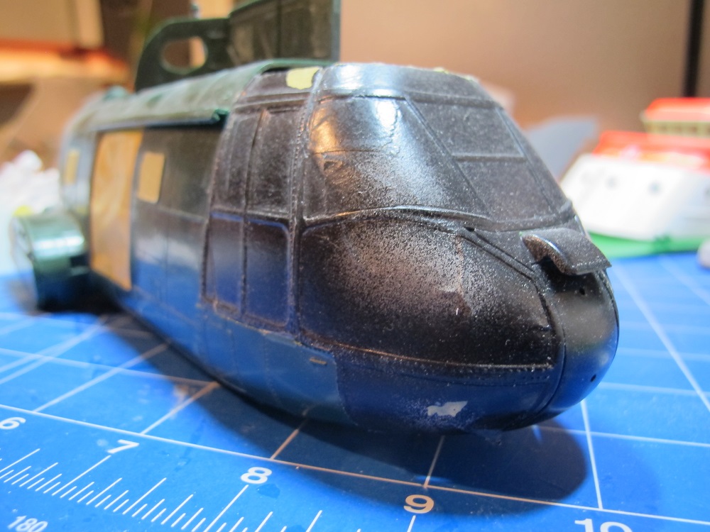

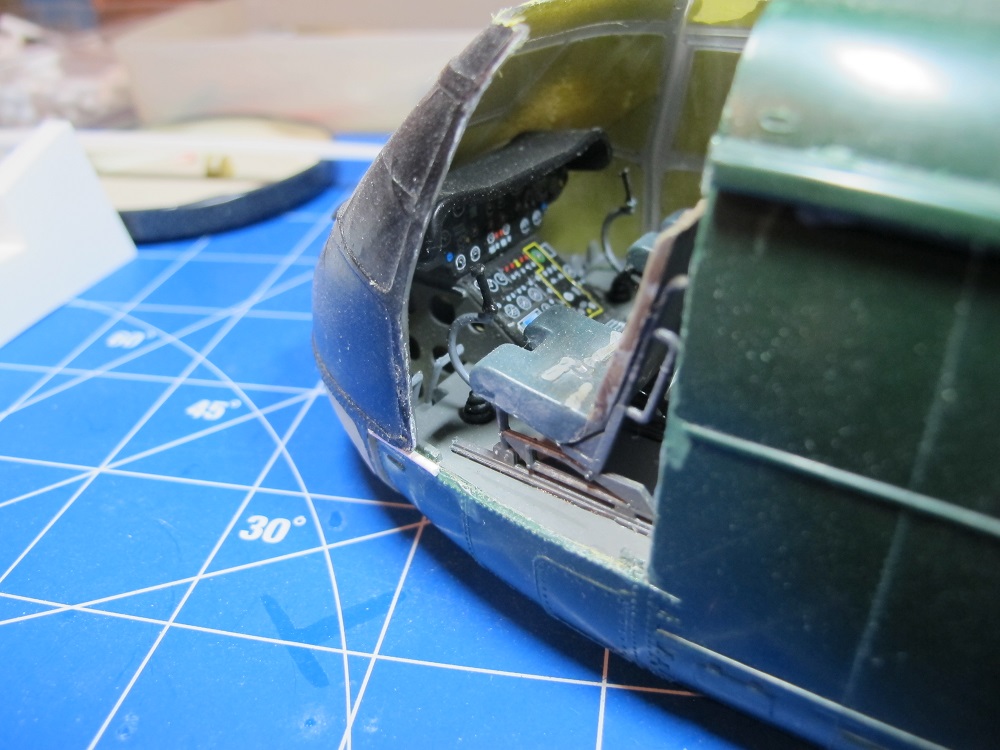

Alles braucht seine Zeit. Wie vor über einem Jahr angekündigt, reiche ich jetzt noch die Bilder meines "Passproblems" nach. Das Cockpit hat mich an den Rand der Verzweiflung gebracht. Bzw. mein Frustlevel deutlich gesenkt. Nun ist bald Silvester und ich hoffe, dass ich eine Highspeedkamera vom Weihnachtsmann bekomme. ;-)
Bild 01
Bild 01
Bild 02
Bild 02
Bild 03
Bild 03
Ich wünsche Euch Bausätze mit toller Passgenauigkeit. Und eine schöne Vorweihnachtszeit.

MoonLoon
Beiträge: 311
Hallo SharkHH,
Den Bausatz kenne ich nicht, es sieht aber nur halb so wild aus. 8-)
Wenn Plan E nicht funktioniert, folgt Plan F. usw... ;)
Die normalen Spalten bei dem grünen Kunststoff auf dem Bild 02 lassen sich evtl. durch den Kanülenkleber schliessen, zur Not mehrere Lagen (quasi "Aufbaukleben").
Plan G
Oder direkt Spachteln (wegen der anschliessenden Einsenkung im Bauteil)
Plan H
Bei den Klarsichtteilen, Bilder 01 & 02, ist "eingedickte" / zähflüssige Farbe besser. Mehrfach mit Pinsel überstreichen, nach jeder Lage austrocknen lassen. Wiederholen bis überfüllt.
Nach längerer Trockenzeit (mehrere Tage) beischleifen.
Plan I
Einen Streifen einer alten Bankcard abschneiden und einpassen (Bild 02), grosszügig Kleben und Beischleifen.
