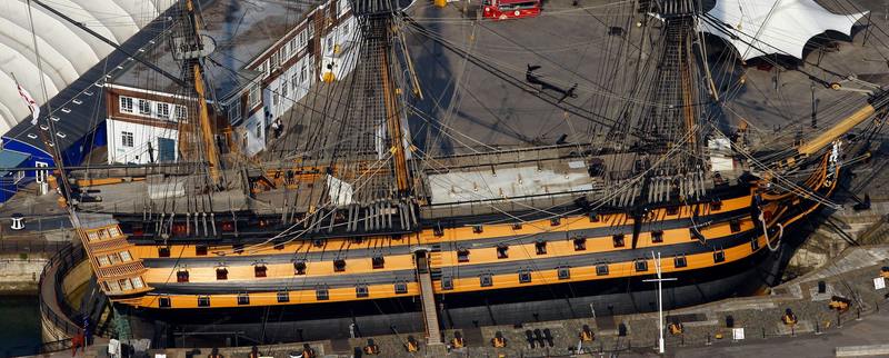

Das Unterwasserschiff, die Bekupferung..... Keine Ahnung, wie ich die Alterung des Kupfer umsetzen soll. Bilder habe ich mir schon jede Menge angesehen..... aber wie mache ich das mit Pinsel und Technik???? washings?... dry brush???? welche farben??? Hat jemand einen Tipp oder besser, eine Anleitung?
Die Decks....: Welche Farbgebung ist am besten geeignet???? das ober würde ich eher in nem Grau`(wie bei meinen letzten Modellen machen. Aber das untere???????

Wegen der Kupferbeplankung. Kupfer bleibt unter Wasser sauber. Es kann nicht oxidieren. Über Wasser kannst Du mit hell grünem und weissem Pigment arbeiten. Geht eigentlich ganz gut.
Die Decks sind alle grau da sie alle aus dem selben Holz (Eiche) gebaut sind. Du kannst ja verschiedene Grautöne verwenden um die einzelnen Decks etwas voneinander abzusetzen.

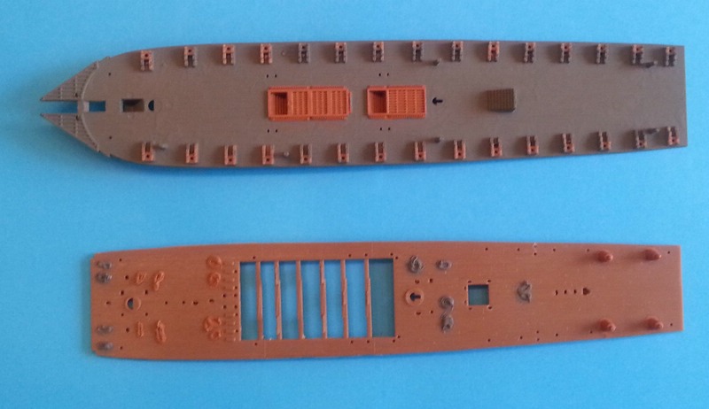

Die Decks:

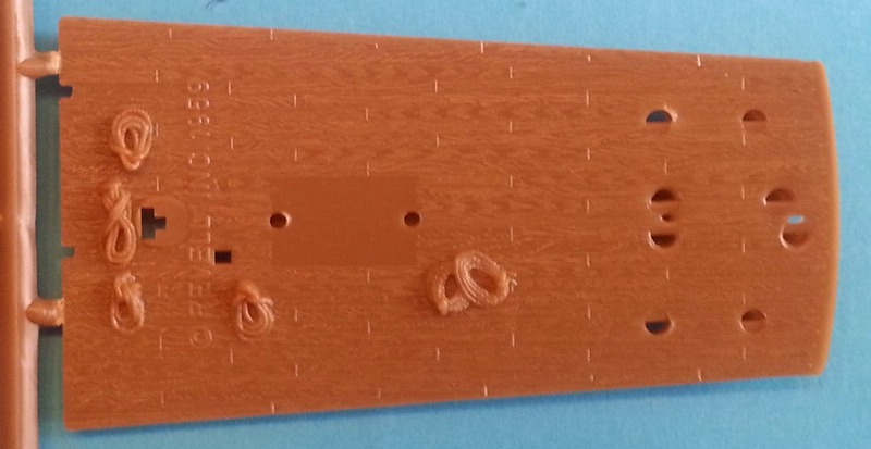

Und hier ein fataler Revell-Fehler.... Man beachte den Schriftzug auf der SICHTSEITE!!!!!!!!!!!!!!!!!
Das veranlasst mich dazu, hier eine Schmirgelorgie zu starten.... nicht nur wegen dem Schriftzug sondern auch wegen den Pastegarn-Attrappen auf den Decks, die ich nicht so Prall finde. Dadurch wird die leichte Holzoptik verschwinden, die ich aber durch schmirgeln wieder einschleife. Danach kommt ein leichter "Scaler" Einsatz für die Plankenläufe
Und damit werde ich starten....
