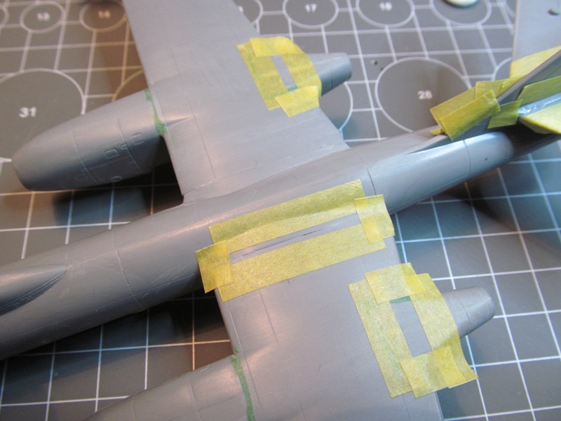

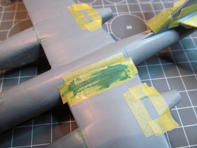

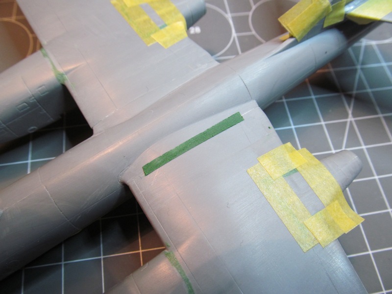

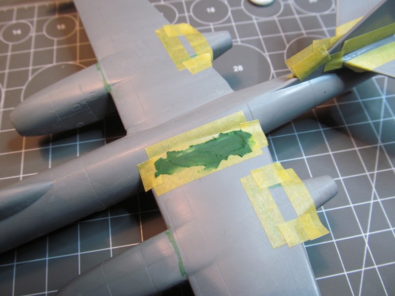

Klebe rund um die zu spachtelnde Stelle ab (wie beim Lackieren).
Also:
Abkleben
Spachtelmasse drauf (dazu kannst Du auch ein Stückchen Plastik nehmen)
Mit einem Q-Tip und Verdünnung abziehen
Masken entfernen.
Ein paar Beispielbilder:
Allerdings verwende ich Squadron Green Putty, das ich mit Nagellackentferner abziehe.

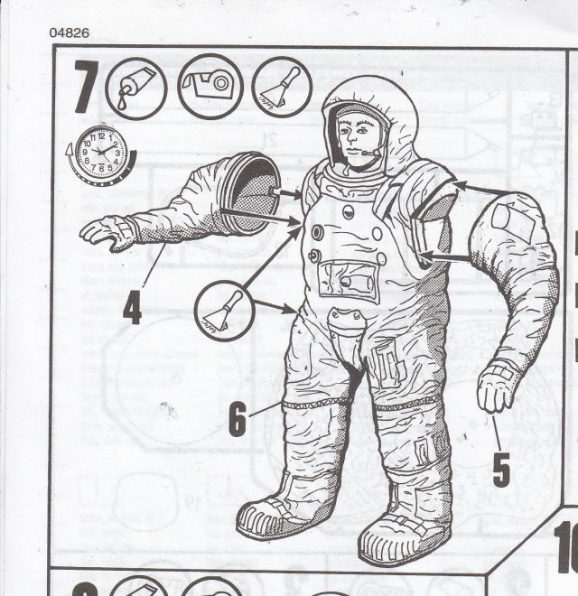

das meine ich mit spachteln. Könnt ihr mir helfen? Und Yes ja ich bin Anfänger, kein Profi :-)
das meinte ich damit. das muss ich spachteln (siehe Bild) Habt ihr Tipps?

Aha ;)
Ich würde sagen: Revell-Plasto sparsam mit einem Zahnstocher auftragen. Danach vorsichtig schleifen (wenn überhaupt nötig).
Aber wo zeigt denn der untere Pfeil hin? Da ist doch gar nichts.

Das ist Bild 2. Viel Spaß. Auch da muss gespachtelt werden

Der Pfeil zeigt auf den Stoß der Beine am Korpus. Die beine sind separat wie die Arme.

Bei so einem Modell ist das Spachteln doch ein Kinderspiel. Hier würde ich nichteinmal groß verschleifen, geschweige denn, spachteln. Bei einer Passprobe lässt sich der Aufwand doch relativ gut feststellen, oder? Dann entscheide ich, wie ich weiter vorgehe. Zusammenkleben muss ich sowieso. Also mach ich das. Bei vielen Teilen kann man die Grate dann einfach überschleifen. Bei solchen Teilen, wie Du sie zeigst, ist die Klebekante eh schwammig. Heißt: keine gerade Kante oder ähnliches. Hier ist es völlig egal, wenn man eine Delle einschleift. Also würde ich grundsätzlich mit dem Kleber (Kanülenkleber) an der Klebenaht einmal drum herum gehen. Meistens sind die Stöße dann eh sauber mit Kleber verfüllt. Spachteln nur, wenn es unschön ausschaut. Die Spachtelmasse würde ich dann lediglich mit dem kleinen Finger an dem Klebestoß entlang ziehen wie beim Arbeiten mit Silikon beim Verfugen. Kein großes Ding. In den Achselhöhlen / im Schritt dann wie schon beschrieben: einen abgeflachten Zahnstocher nehmen.
Piece of cake ;)
Aha.
Auf dem Bild sieht es halt so aus, als wären Kopf, Rumpf und Beine ein Teil (Nr.6).
Das ist schon ein Schritt weiter. Der Bausatz hat insgesamt 24 Teile inklusive Platte und diese Röhre(Bauanleitung online) ;) Habe auch noch den alten Bausatz eingefügt ;)
