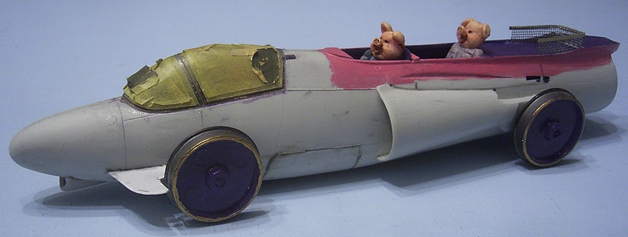

He 162 von REVELL in 1:32, auf der Ausstellung in Zeiskam für 5 € ergattert !
Ich hatte sie ja schon als "richtiges" Modell gebaut, jetzt wollte ich wieder mal meine fiktive Schweinewelt Swyntopia ( im Swynversium) bereichern.
Die Schienenräder sind Abgüsse der Räder von Trumpeters K5/E Eisenbahngeschütz.
Das "Modell" ist hier, bis auf die Maskierung der Besatzung, spritzfertig.
Die Schweine der Düsendraisine sind aus mehreren Komponenten zusammengebaut.
Die Rümpfe sind 1:32 Spritzgußpiloten von REVELL, Trumpeter und Glencoe.
Die Schweineköpfe habe ich diesmal nicht selber modelliert sondern von handelsüblichen Neujahrsschweinchen aus irgendsoeinem harten Keraminmaterial ( ??? ) mit einer Micro-Trennscheibe abgetrennt.
Farblich noch ein wenig nachbehandelt.
Mit Sekundenkleber Gel lassen die Köpfe sich gut ankleben.

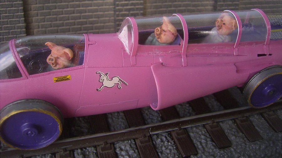

Mit den Waffenöffnungen sind die Ausnehmungen für die 2 seitlichen MG gemeint, auf dem Foto sind sie durch die Räder und die "Spoiler" verdeckt.
Aber auch am realen Modell fallen sie nicht auf, deshalb lasse ich sie so.
Das "Modell" ist inzwischen gespritzt, rosa glänzend, was sonst ?
DIe Kanzel für das "Passagierabteil" stammt von der Blisterverpackung eines Sekundenklebers und ist mit Krystal Klear angeklebt.
Was aber nicht so 100 %-ig funzt.
Daher, und auch aus Gründen der Glaubwürdigkeit, verstärke ich die Klebung noch mit einigen Streben aus dünnem Polystyrol.
Sie sind bisher nur einseitig angeklebt um ihnen Gelegenheit zur Durchtrocknung zu geben.
Ich werde sie erst morgen auf der anderen Seite festkleben.
Die Schienenräder sind auf Regelspur 1435 mm ausgelegt, im Modell habe ich 41 mm Spurweite erzeugt.

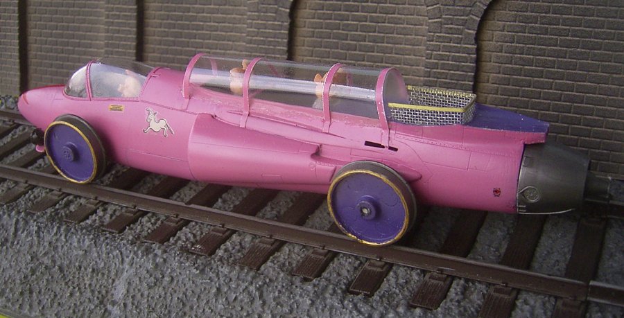

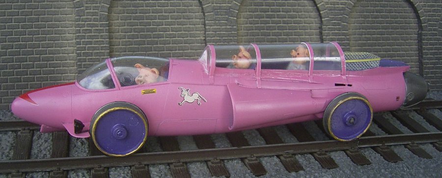

Die Plastikstreifen für die Streben habe ich über Nacht gut durchtrocknen lassen.
Dann erst habe ich sie über die Klarsichtkanzel gezogen und mit dem schnell anziehenden Tamiya Kleber angeklebt.
In der Mitte habe ich sie noch mit Krystyl Klear beschmiert damit sie auch auf dem Klarsichtbereich haften.
Die Schnittflächen sollten eigentlich ebenfalls mit Farbe behandelt werden, aber hier sind sie dann doch in Materialfarbe geblieben--->Asche auf mein Haupt !
Ich habe vorne auf den "Spoilern" noch je eine Hupe und einen Scheinwerfer angebracht, die Angußfläche der Hupe muß noch nachgefärbt werden.
Ansonsten ist diese Swyndraisine fertig.

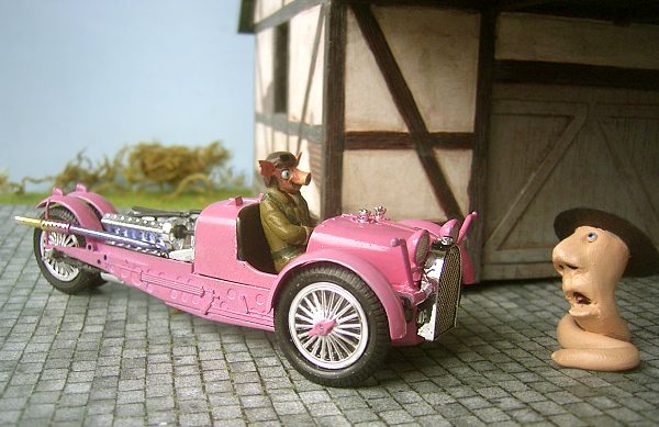

So sieht der Swyn-Begatti wirklich aus:
Ein uralter Matchbox Bausatz 1:32 eines Bugatti Rennwagens:
Vorne und hinten vertauscht und auf Dreirad umgebaut.
Der schweinische Fahrer entstand aus einem Feuerwehrmann der alten Airfix 1:32 ( DENNIS ? ) Feuerwehr.
-->Nee, stimmt nicht !
War ein 1:32 Pilot eines alten REVELL 1:32 Bausatzes, die Schnauzen entstehen bei mir meist durch einen eingeklebten Gießaststummel.
