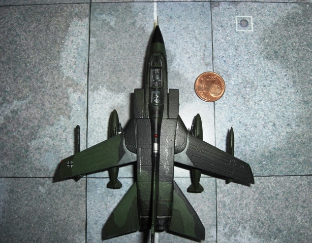

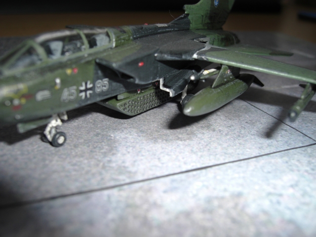

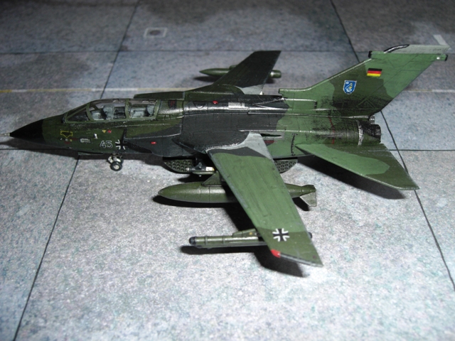

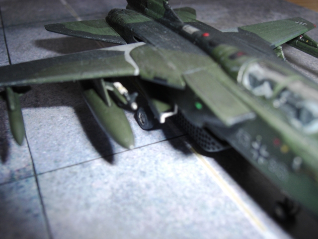

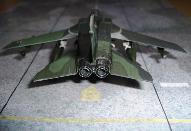

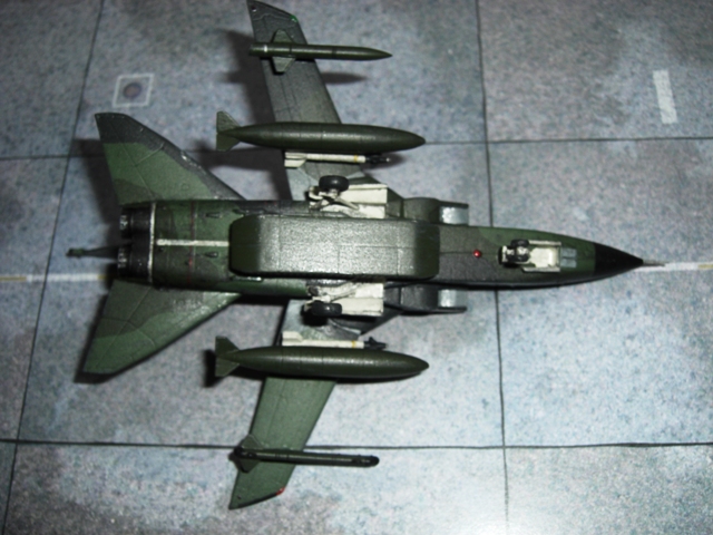

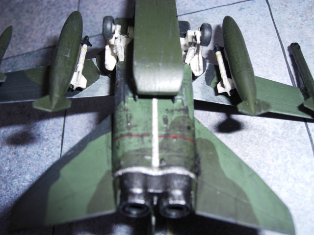

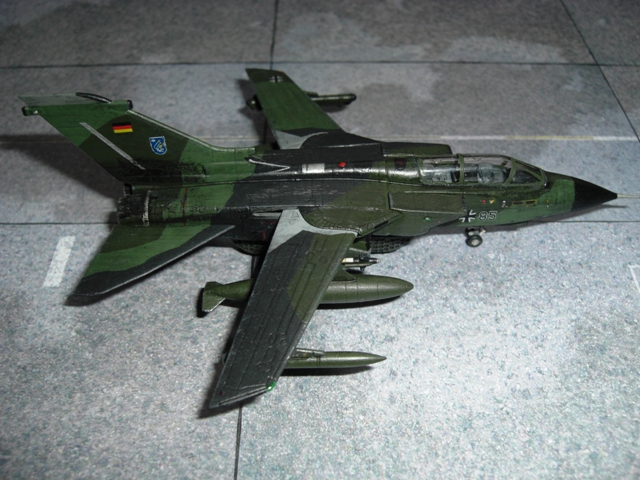

Hier ein paar Bilder von dem Flugzeug wo ich gerne dran gearbeitet habe:
Ein deutscher Tornado (Liebevoll auch Klappdrache genannt :) ) vom schon aufgelösten JaBoG38 Friesland bei Jever im hübschen Norm86 Kleid. Ich glaub´so hieß die Lackierung. War viel g..ler aus dieses langweilige, mittlerweile auf allem was fliegt draufgeklatschte Air Superior Grey.
Die Karre ist combat-ready, dass heisst sie ist voll ausgerüstet mit zwei Zusatztanks mit je 900l, je einem Chaff/Flare Behälter BOZ 101 und einem Störsender Cerberus III, zwei scharfe AIM-9L Sidewinder und als Hauptwaffe hier die Mehrzweck-Waffe 1 (und 2 aufmunitionierten Bordkanonen BK27 :lol: ).
Komplett aus Revell´s Schachtel gebaut, nur der MW-1 stammt von Dragon. Sehr löblich sind hier das komplett ausgestattete Cockpit mit Decals und einigen Einzelteilen, die GENAUE Wiedergabe der Aussenlasten nebst Pylons was bei der ersten 144er Tornado ja böse in´s Auge ging und die echt guten und zahlreichen Decals, wobei das Geschwaderwappen von dem uralten Revellbausatz stammt.
Noch schöner wäre es, wenn man wirklich markante Bauteile der Zelle beachtet hätte, z.B. den Zwischenkühlereinlass ungefähr auf Höhe des WSO-Sitzes auf der linken unteren Rumpfseite, die seitlichen Pitotrohre am Vorderrumpf, den Eissensor an der Seitenleitwerkswurzel, die kleinen Luftleitbleche am Seitenleitwerk, Lande- und Rollscheinwerfer an den Fahrwerken und ein paar kleinere Antennen.
Kann man alles selbst darstellen, aber wenn in diesem Maßstab der Steuerknüppel ein einzelnes Bauteil ist sind meine Wünsche sicherlich machbar. Andere Hersteller bekommen es ja auch hin.
Tschuldigung für die vielen Fachbegriffe, wenn was unklar ist melden.
Aber so ist das wenn man von einer alten Liebe redet :mrgreen:

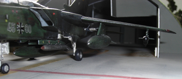

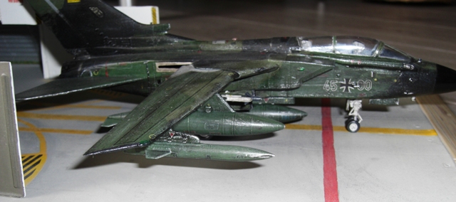

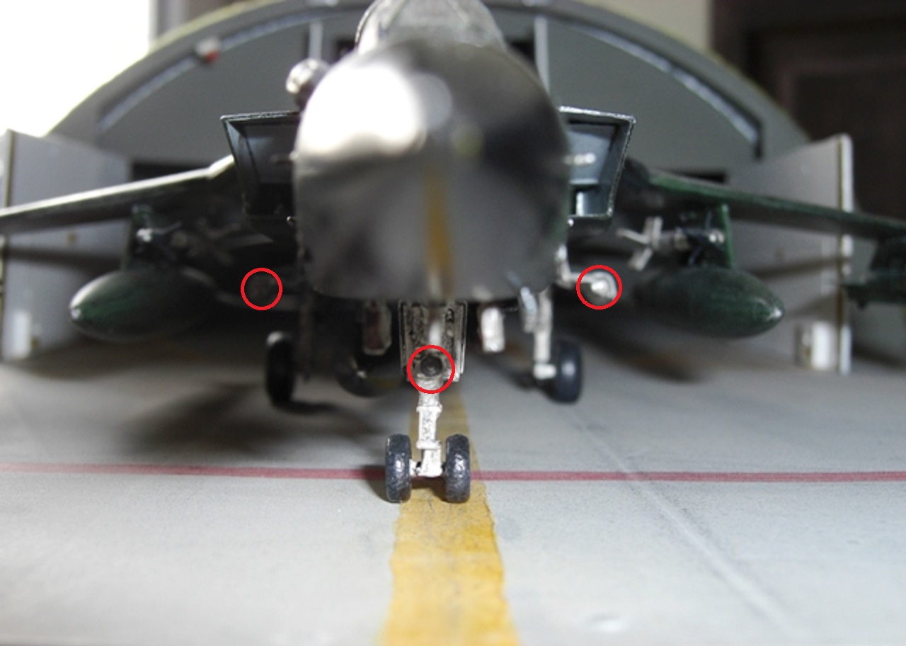

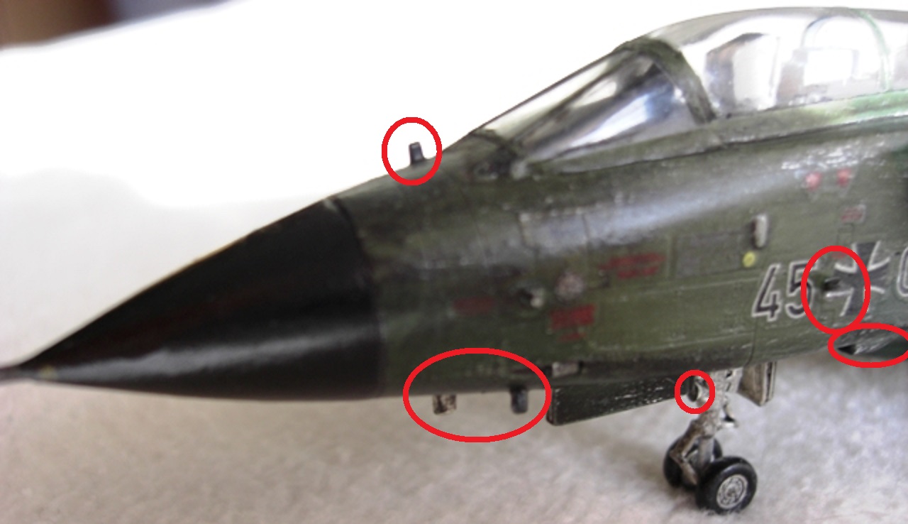

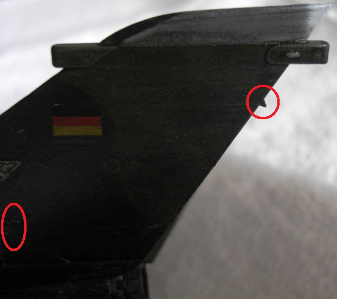

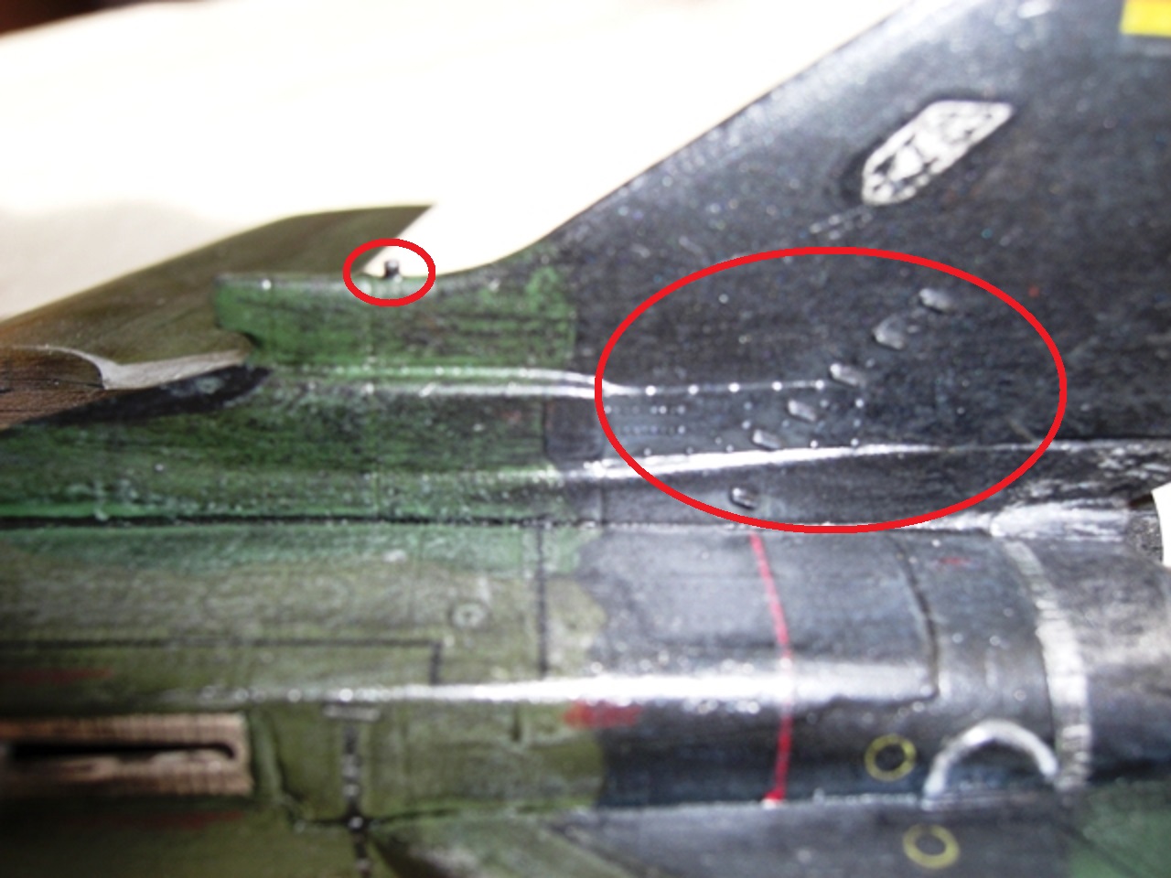

Als Vergleich zu den Unterschieden vom 1/144er zum 1/72er Revell-Modell hier ein paar Fotos.
Alle Details der 1/72 Maschine sind im Kit enthalten.

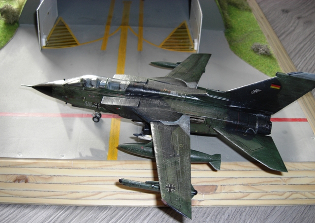

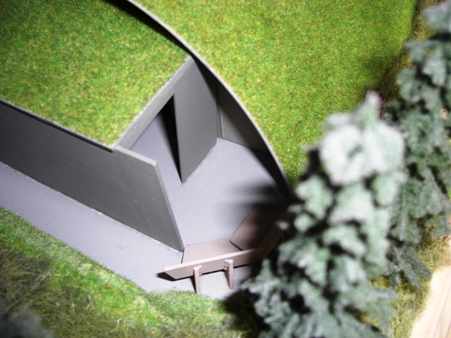

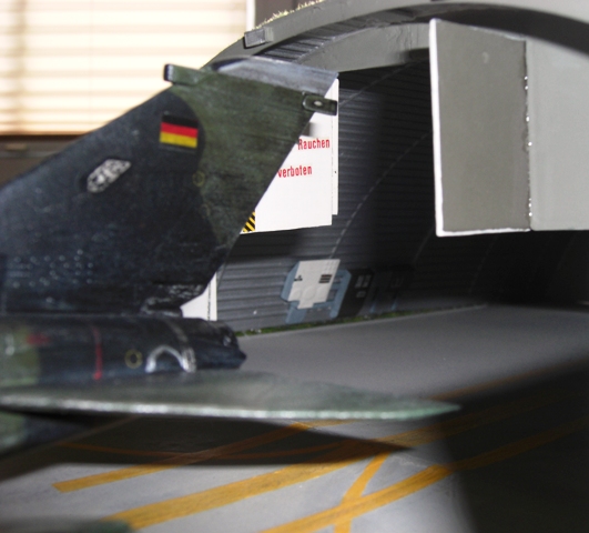

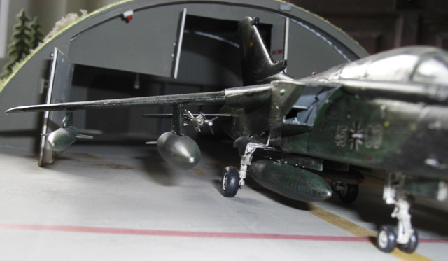

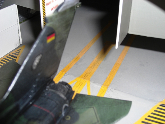

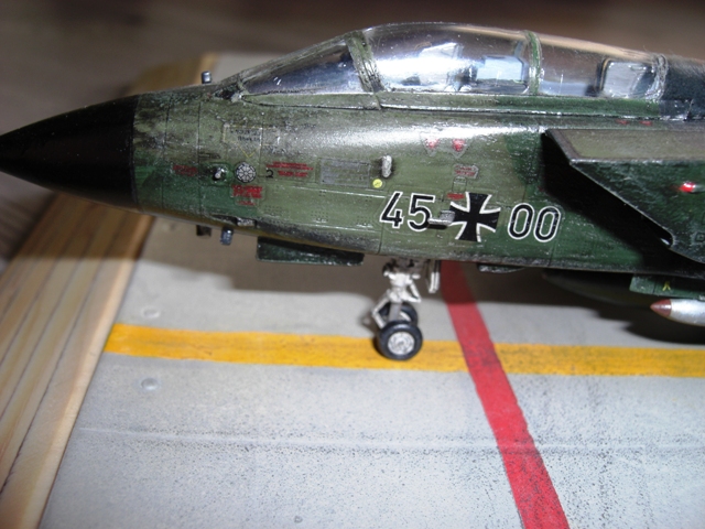

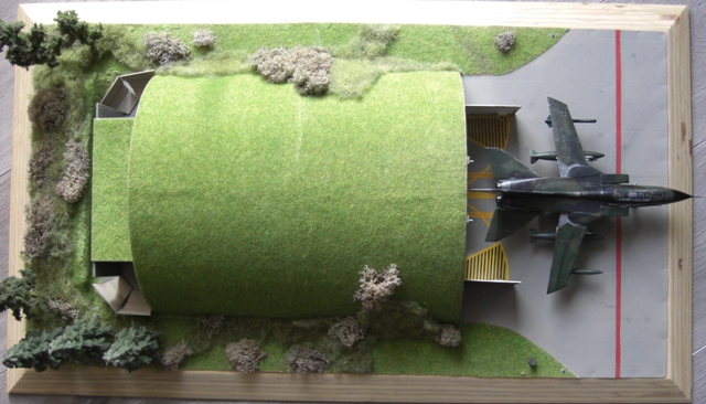

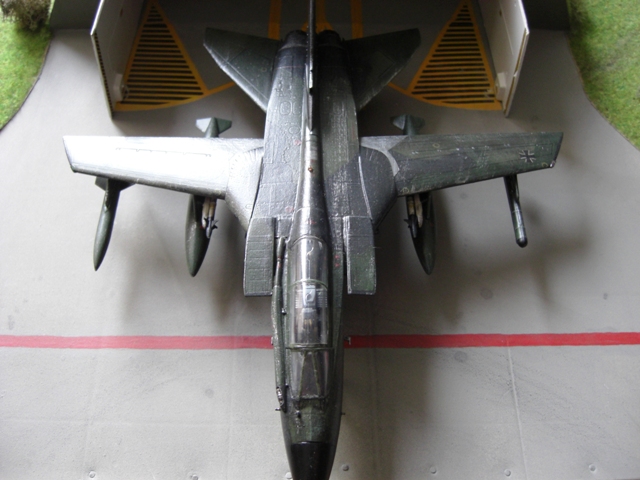

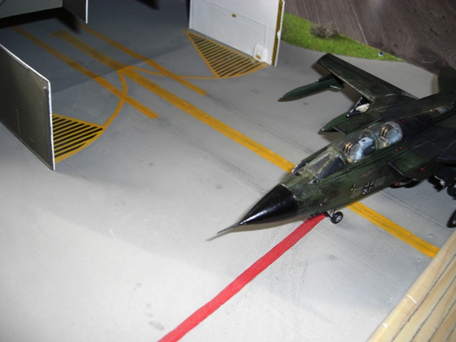

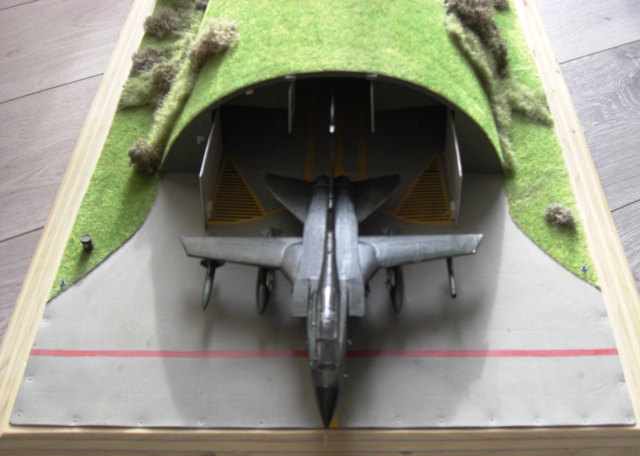

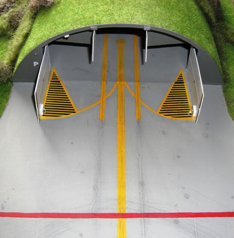

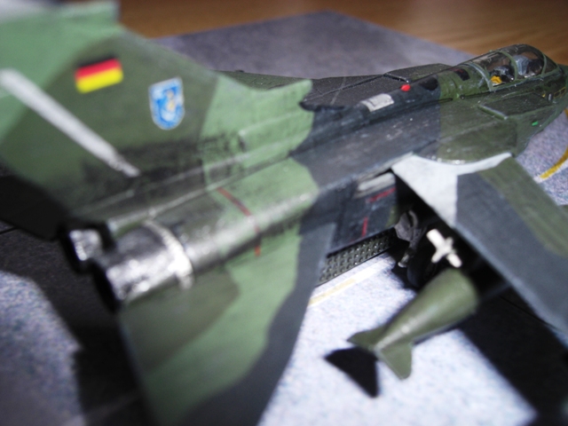

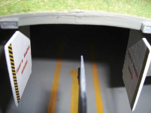

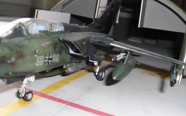

Ein Bücheler Tornado vor ihrem Schutzbau.
Abweichend zu der hier gezeigten Maschine aus Jever hat diese 3 Außentanks und eine spezielle Beladung am linken Unterrumpfträger.
Die starke Alterung und Abnutzung ist gewollt, ich kann mir vorstellen, dass die Tonis arg leiden wenn diese Mission zu fliegen wäre.
Mehr wird nicht erzählt, auch nicht auf Nachfrage.
Zum Bausatz: Ganz klar ein Spitzenmodell was Revell da mit der Neuauflage in 1/72 herausbrachte. Hier gibt´s nichts zu meckern.
Schade ist, dass die Befestigung der Waffenpylons seeeeeehr filigran ist. Deshalb funktioniert das mit dem Flügelschwenken nicht mehr und meine stehen auf 27°, wenn sie in die Garage muss, sollten die Flügel beim Original auf 45° stehen. Ansonsten gibt´s hässliche Lackkratzer...
Das Wappen des JaBoG33 stammt vom Hasegawa-Kit.
