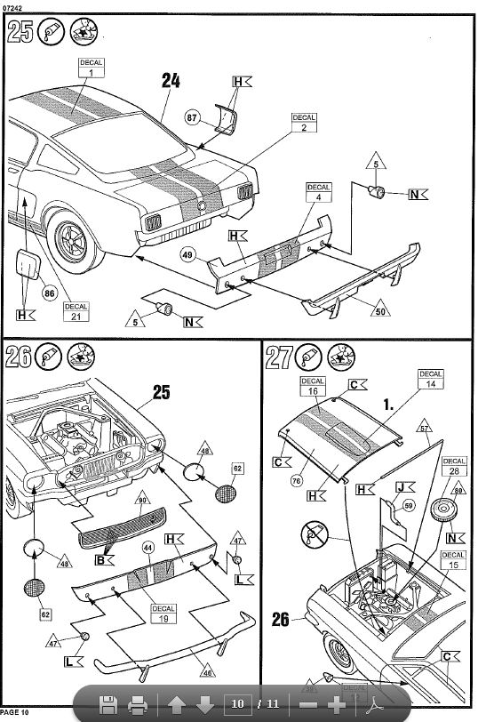

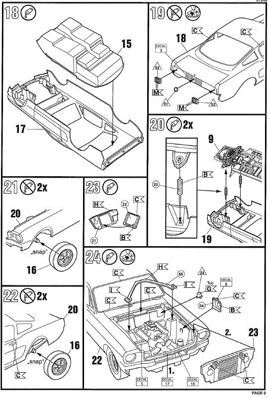

Hast Du die Karosserie, die Innenraumschale und den Unterboden vorher schon mal trocken angepasst oder ist der Motor mit Auspuff bereits eingebaut? Den einzigen "Problempunkt" den ich auf die schnelle gefunden habe wäre in Baustufe 18 die Breite zwischen den beiden Stoßdämferdomen. Sie könnten bei montierten Motor- und Auspuffteilen möglicherweise zu schmal sein.
PS Wollte noch eine Zeichnung beifügen leider fehlgeschlagen
Ich habe mal die zwei wohl entscheidenden Seiten angehangen.
Eine Frage: hast Du schon Front-/ und Heckschürze verklebt (Bauteil 49 im Schritt 25 und / oder Bauteil 44 in Schritt 26) ? Wenn ja, kommt es unweigerlich zu Problemen, da die Bodenplatte (Aus Schritt 9 - Bild 20 ) länger ist als dann die Karosserie mit angebauten Teilen.
