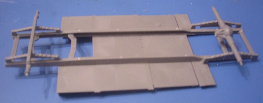

Zu Beginn wird der Rahmen aus mehreren Einzelteilen zusammengeklebt, die Längsträger waren verzogen, leider hatte ich versäumt sie vor der Montage zu richten.
Auch hier ist der Zusammenbau nicht immer zweifelsfrei.
Hektik wirkt da kontraproduktiv, lieber 2 mal denken !
Es empfiehlt sich, den Rahmen noch in weichem Zustand an die Bodenplatte zu kleben um ihn durchgängig in Form zu bringen.
Aber auch hier wieder aufpassen, es gibt keine Positionslöcher !
Dafür ist die Position des Rahmens auf der Bodenplatte markiert, aber nur sehr dezent.

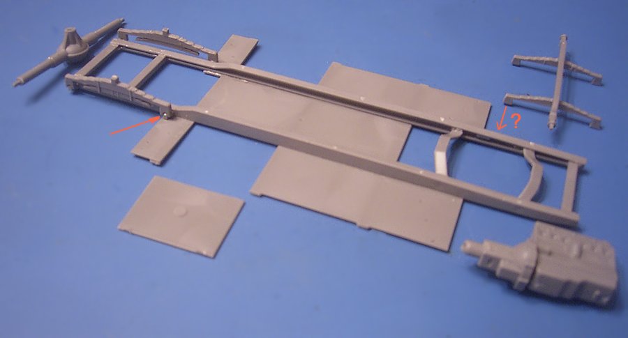

Die Längsposition wird durch ( leicht zu übersehende ! ) Marken für die Federkonsolen angedeutet.
Der linke Pfeil auf dem folgenden Foto zeigt diesen Bereich.
Für die Federn der Hinterachse ( links im Bild ) gibt es passende Positionshilfen, deshalb habe ich sie bereits angeklebt.
Für die Vorderachsfedern gibt es keine !
Deshalb habe ich die Vorderachse und ihre Blattfedern ( rechts im Bild mit dem Fragezeichen ) separat zusammengeklebt um sie später als Baugruppe am Rahmen zu befestigen.
Der Kubus hatte keine Türen, die Besatzung mußte durch Klappen im Boden einsteigen, eine davon, noch nicht montiert, ist auf dem Foto erkennbar.
Man kann sie offen oder geschlosssen bauen.
Hier habe ich die Vorderachse montiert, ebenso wie die Bodenluken:
Im Motorraum sind 2 weitere Panzerplatten, die schräge Anordnung muß man aus der Bauanleitung erahnen.

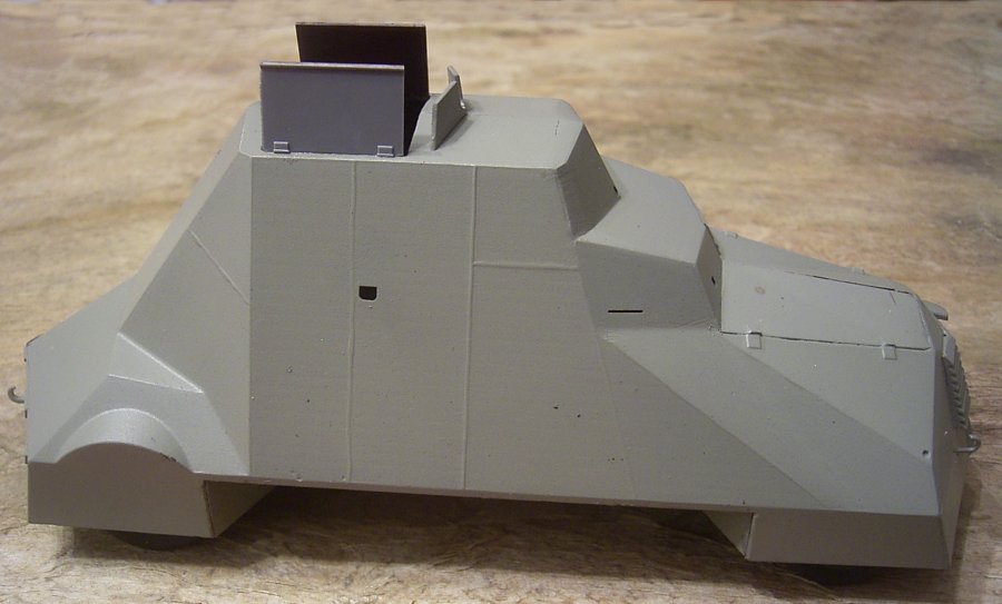

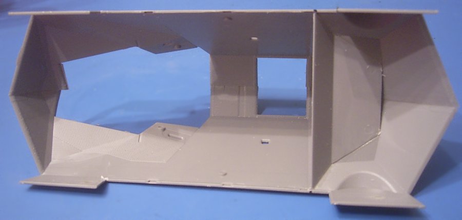

Wie oben erwähnt weisen die Aufbauhälften keinerlei Paßhilfen auf, dennoch konnte ich sie mit dem schnell härtenden Tamiyakleber verhältnismäßig gut zusammenkleben.
Ich will also nicht meckern.
Hier die Innenseite:

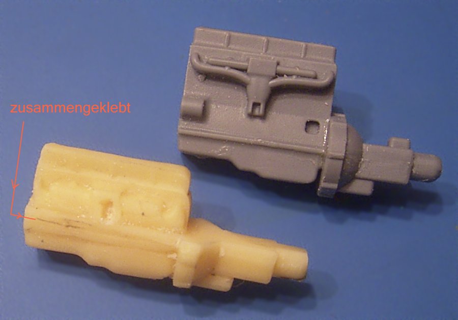

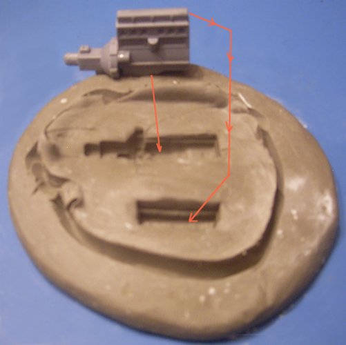

Der Bausatz beinhaltet auch ein Antriebsaggregat, die baue ich aber fast nie ein sondern baue sie separat z.B. als Ladegut für andere Modelle.
Doch das Getriebe wird zur Positionierung der Kardanwelle, und der Motor für den Auspuff benötigt, deshalb erstelle ich meistens eine einfache Attrappe aus Gießharz um diese Teile zu positionieren.
Zu diesem Behuf drücke ich den Motor mit der Unterseite ( Ölwanne ) in plattgewalztes Plastillin ( Talkum als Trennmittel ) und gieße diesen Eindruck mit Polyurethan-Gießharz ab.
Damit der Motor nicht zu flach wird habe ich diesmal die obere Hälfte mit dem Ventildeckel ebenfalls abgegossen und die 2 Hälften mit Sekundenkleber zusammengeklebt.
Diese Attrappe ist zwar niedriger als der Bausatzmotor, aber man sieht ohnehin nicht viel davon.
Wie man sieht ist der Abguß weniger prägnant als das Original, das Plastilin wird durch die Reaktionswärme des Gießharzes leicht angeweicht.
Damit muß man aber leben.

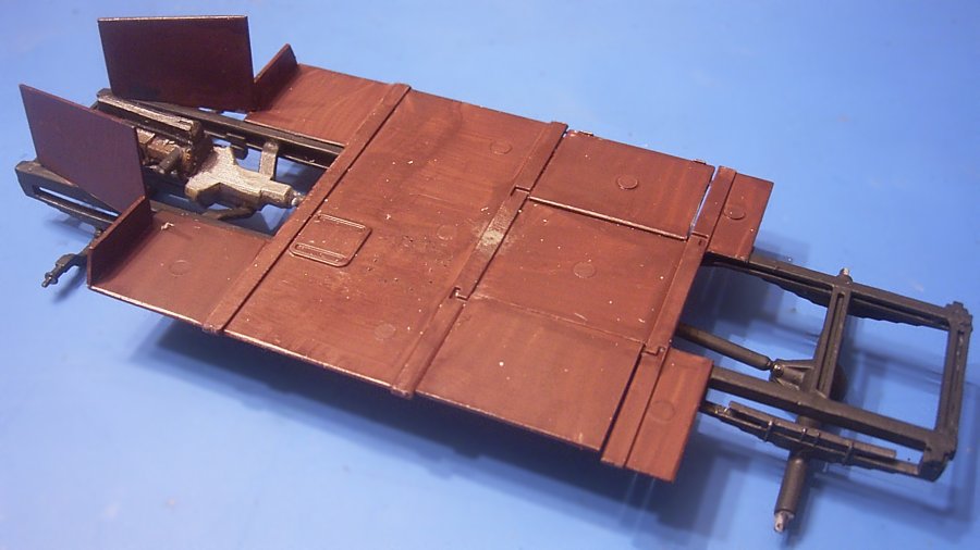

Die Bodengruppe ist bemalt, die Fahrwerksteile mit REVELL Aqua "Teerschwarz", die hinzugefügten Panzerungen mit Tamiya "hull red", das entspricht etwa der Rostschutzfarbe.
Das kopierte Antriebsaggregat aus Polyurethangießharz ist auch schon bemalt, und mit Sekundenkleber angeklebt.
Ebenso die Kardanwelle.
Die Abgasanlage fehlt noch.
Als Inneneinrichtung sind ein einzelner Fahrersitz, das Lenkrad mit Lenksäule und Lenkgetriebe, der Schalthebel und ein extrem simples Armaturenbrett vorgesehen.
Eine Handbremse und die Fußpedale fehlen.
Ebenso wie die Spurstangen.
Der Innenraum ist ohnehin nur begrenzt einsehbar, selbst wenn man die 2 Dachluken geöffnet baut.
Die deutlich sichtbaren Auswerfermarken auf der Bodenplatte habe ich nicht entfernt, es lohnt sich meiner Meinung nach nicht.
Dazu ist der Innenraum zu wenig einsehbar.

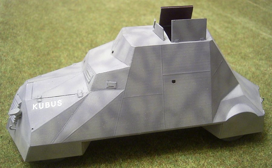

Die Flecken sind heute aufgespritzt, und die Abziehbilder mit den "Kubus" Schriftzügen angebracht.
Ich zeige ihn heute trotzdem noch nicht weil ich die diversen Glanzgrade noch mit Mattlack angleichen muß, das kommt morgen an die Reihe, und dann ist er fertig.
Trotz einiger Mängel hat sich die Aktion für mich gelohnt, und wer sich für das Thema interessiert und modellbauerisch nicht völlig unbedarft ist, der könnte sich an dem Bausatz u.U. durchaus goutieren !
Ich bin es zufrieden. :P

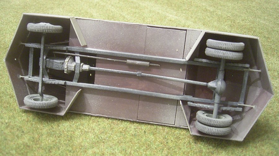

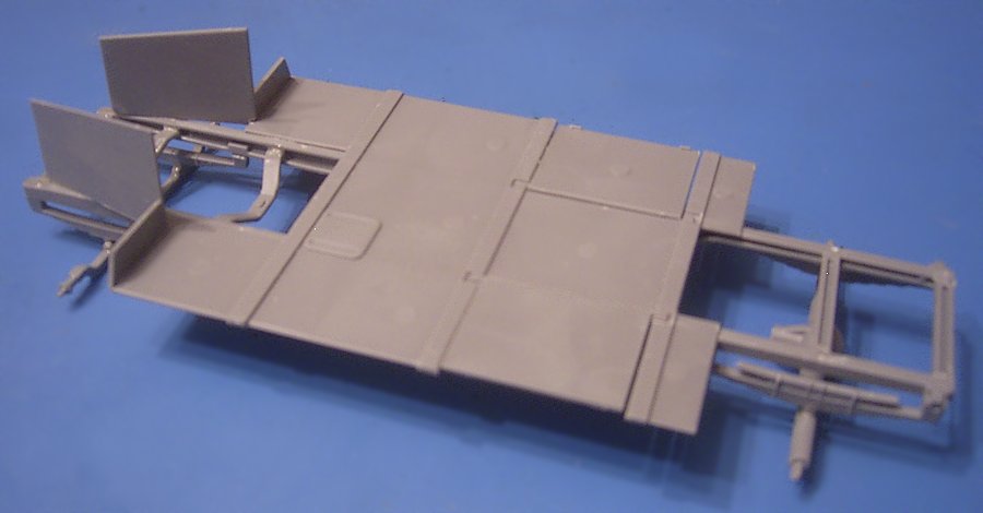

Wie versprochen die Unterseite.
Mirage hat es sich aber etwas einfach gemacht.
So ist z.B. der Auspuff hier auf der falschen Seite.
Und bei der Kardanwelle fehlt ein Zwischengetriebe.
Vor dem Fahrer- und dem MG-Schützensitz befanden sich jeweils eine nach oben abgewinkelte Panzerplatte, daran anschließend die Pedale, das Alles fehlt ebenfalls.
Außerdem habe ich den Sitz falsch bemalt--> das Sitzkisssen sollte schwarz sein und die Sitzschale sowie die Rückenlehne rot.
Mal sehen ob oder wie ich die Spurstangen noch nachträglich ergänzen werde, so wirkt es doch ein bißchen arg dünn bzw. mickrig.
Bei der Farbgebung hatte ich mich ziemlich verkünstelt, aber das Ergebnis wirkt immer noch zu flach.
Ich hatte nämlich die Ecken, Kanten und Hohlkehlen mit Vallejo Air "medium sea gray" nachschattiert, aber der Kontrast war absolut zu wenig.
Außerdem hatte ich die Flächen mit derselben Farbe übernebelt um den mir zu Ocker erscheinenden Ton des RLM 02 abzumildern.
Das hatte ganz gut gepaßt.
Dann hatte ich die Ecken, Kanten und Hohlkehlen mit mittelgrauer Pastellkreide nachgezogen und mit einem Pinsel verwischt, das wirkte recht gut, aber......
Danach spritzte ich die Tarnstreifen ( Gunze RLM 75 etwa 50/50 mit Isopropanol verdünnt, Spritzdruck etwa 1 bar ) freihändig auf.
Dabei habe ich den Tarnverlauf nicht exakt nachgebildet sondern mich nur der Anmutung angenähert.
Dann kamen die Abziehbilder rauf, nicht ohne vorher den entsprechenden Bereich mit LIDL W5 Parkettversiegelung zu glätten.
Am nächsten Tag, nach dem Trocknen, verstaubte ich den unteren Bereich ganz leicht mit einer Mischung aus 2 sand-ähnlichen Vallejo Spritzfarben, und letztendlich erhielt der Kubus einen abschleißenden Überzug aus seidenmattem Klarlack von Vallejo, der putzigerweise aber richtig matt auftrocknet ! :shock: .
Axo, ich vergaß:
Vorher zog ich die Hohlkehlen mit einem dunkelgrauen Aquarellstift nach, aber die Wirkung verlor sich nach dem Klarlacküberzug.
Ich wollte es unbedingt wissen und behandelte die Ecken und Kanten sowie die Schweißnähte mit Poliermetall "Stahl", aber auch das erwies sich als zu schwach.
So habe ich jetzt ein für meine Begriffe zu flach wirkendes Modell, aber ich werde es erst einmal überschlafen bevor ich mich für weitergehende Korrekturen bzw. Ergänzungen entscheide.
Lt. Literatur kann man für den Kubus mindestens 4 verschiedene Erscheinungsformen unterscheiden, so wie den originalen Kampfeinsatz, ausgebrannt, und mindestens 2 verschiedene Restaurierungszustände.
Meine Darstellung nähert sich m.E. dem zeitgenössischen Museumszustand an.
