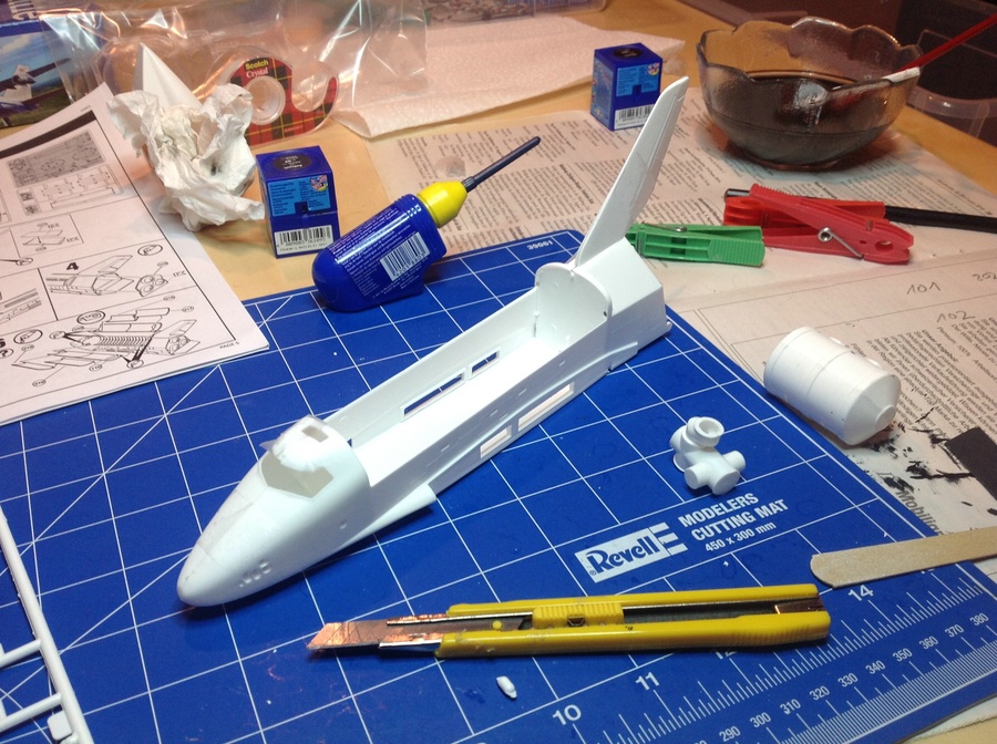

Ich möchte das Modell eigentlich als Zwei-ins-Eins bauen. Sprich das Shuttle wird nicht fest mit der 747 verbunden und auch die aerodynamische Triebwerksabdeckung soll abnhembar sein. Entsprechend mache ich auch die Frachttore beweglich und es wird Fracht eingebaut. Die ersten Module des Skylabs habe ich schon mal zusammen geklebt und geschliffen. Die Triebwerksaufhängung und der Body Flap sind auch schon einmal bemahlt.
Nun hat sich das Problem ergeben, dass die Discovery nur ein einziges Mal mit dem Skylab im Frachtbereich einen SCA-Flug geniessen durfte. Das war STS-42 (zweiter Flug von Ulf Meerbold und erste kanadische Frau im Weltall) im Januar 1992. Damals war aber sowohl die 747 wie auch das Shuttle noch anders bemalt und die NASA hatte noch ihr altes Logo. Ebenso war das Skylab auf dieser Mission anders angeordnet als im Modell vorgesehen, sprich ich müsste den ganzen Frachtraum komplett umbauen. Da ich mir diesen Umbau (noch) nicht zutraue, und meine bessere Hälfte (der Bausatz war ein Geburtstagsgeschenk von ihr an mich) eher weniger Freude daran hätte wenn ich anfangen würde die Teile zu zerschneiden, habe ich mich entschlossen das Modell nicht nach Vorbild einer realen STS zu bauen. Evtl. kaufe ich mir später diesen Bausatz nochmals und mache ihn vorbildsgetreuer.

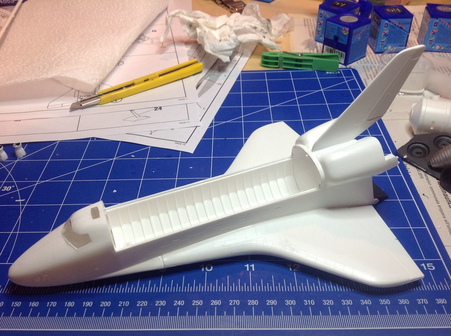

Nach einer ersten Passprobe habe ich anfangen den Rumpf zu verkleben.
Erste Passprobe.
Erste Passprobe.
Im Anschluss werde ich alles an den Rumpf montieren was schlussendlich wie eine Einheit aussehen soll dann erst alles verspachteln, grundieren und bemalen.
Fürs erste war's das mal. Fortsetzung folgt.

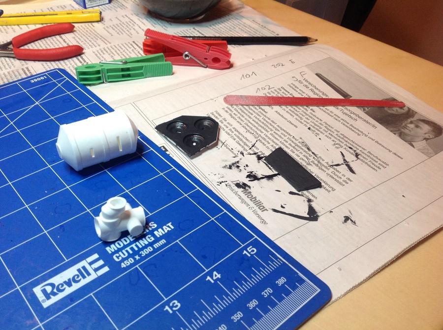

Ein kleines Update.
Der Rumpf ist nun komplett verklebt, leider muss ich jetzt bis Montag warten da das Packet mit ein paar Sachen welche mir ausgegangen sind noch nicht angekommen ist.
In der Zwischenzeit habe ich mit den Kleinteilen wie Triebwerken und ähnlichem angefangen.
Sollte das Packet am Montag noch nicht da sein werde ich dann mit der 747 anfangen.
Soweit der Stand für jetzt.

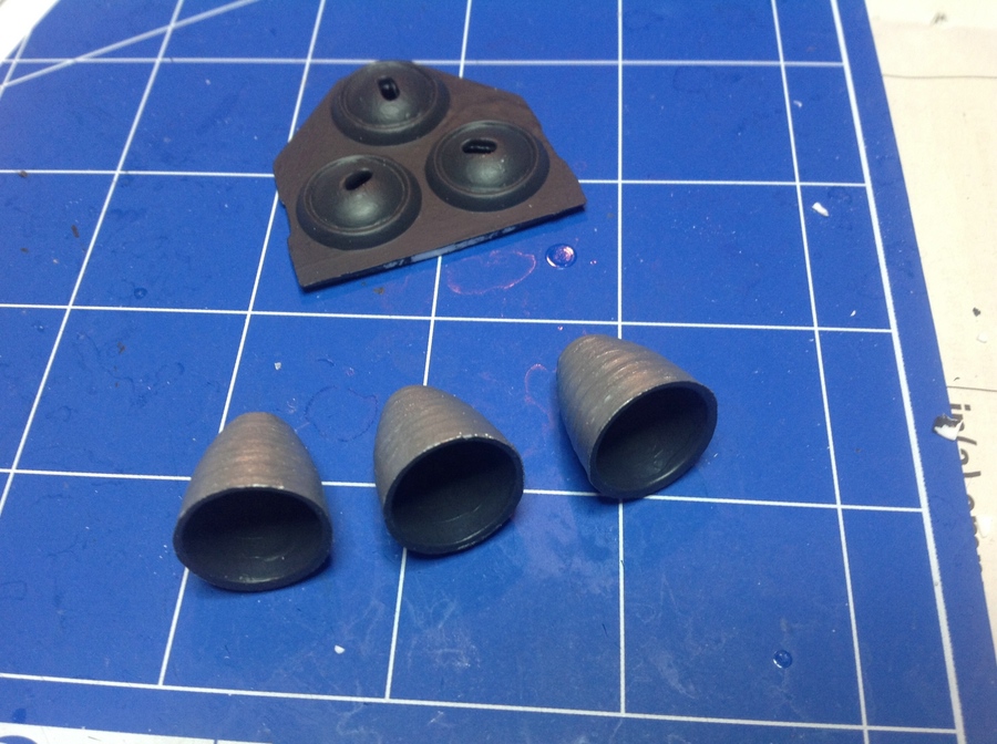

Soll das Innere der Triebwerke wirklich schwarz sein ???
Nicht weiß bzw. hellbeige ?
renschi81
Beiträge: 104
Registriert: Mi 31. Dez 2014, 14:23
Wohnort: Ilanz
Das ist schon richtig so. Nachdem 3300 Grad heisse Abgase durch das Triebwerk geströmt sind bekommen die Innenseiten diese anthrazit-farbene Patina. Leider finde ich keine Bilder eines unbenutzten Triebwerks aber ich vermute es wäre bereits mit einem dunklen Material ähnlich dem Hitzeschild beschichtet.

Wie sicher bist DU da ???
Wo sollte eine "anthrazit-farbene Patina" herkommen ?
Schwarz kommt i.A. von teilverbrannten Kohlenwasserstoffen, bei denen der Wasserstoffanteil verbrannt ist, und der Kohlenstoffanteil übriggeblieben ist.
Raketentreibstoffe auf Wasserstoffbasis hinterlassen keinen Ruß, denn der besteht aus Kohlenstoff !
Selbst die schon betagte X15 hatte Keramikauskleidungen ihres Raketentriebwerkes, und das war dementsprechend innen nahezu weiß !
Auch zeitgenössische Düsenjäger haben keramikbeschichtete Triebwerksauslässe, und sind innen weiß !
Es gibt leider nur wenige halbwegs aussagekräftige Fotos im Internet, aber die ich gefunden habe zeigen einen hellen Rand in den Triebwerken.
Der schwarze Bereich ist augenscheinlich nur Schatten !
Ich weiß es nicht sicher, halte aber in Anbetracht dieser Indizien weiße bzw. hellbeige Innenseiten der Düsentriebwerke für richtig.

Bin mir eigentlich sehr sicher. Hatte das Vergnügen im Frühling mir die Atlantis anzusehen. Leider war die Beleuchtung mies daher sieht man das nicht so gut auf den Bildern. Hab aber ein Bild bei der NASA gefunden welches die Triebwerke der Discovery recht gut zeigt. Besonders bei den unteren Triebwerken kann man sehen das es kein Schatten ist.
Bei der Durchsicht meiner Bilder hab ich gesehen, dass die Triebwerke einer ungenutzten Saturn V Rakete Bronzen und Grün sind. Ich weiss nicht ob die aus Bronze gefertigt sind (denke eher nicht) aber das Grün sieht dem von oxidierter Bronze sehr ähnlich. Stell das Bild morgen mal rein, wenn mein Bildbearbeitungsprogramm mich das Bild verkleinern lässt (hab grad Krieg damit).

Zu den Triebwerken wurde ja schon viel geschrieben. Jedoch sagen Bilder mehr als tausend Worte und ich verlinke mal ein paar gute Bilder für Dich.
http://www.rocket.com/files/aerojet/ima ... emain4.jpg
http://azoony.com/hattrips/space_engine ... t-3-sm.jpg
http://www.nasa.gov/images/content/6809 ... _hires.jpg
Auch ein Blick in die englische Wikipedia lohnt sich: http://de.wikipedia.org/wiki/Space_Shuttle_Main_Engine
Mehrere Bilder für Detailverliebte: http://toplowridersites.com/space-shutt ... gine-shop/
Endeavour: http://communicatescience.com/zoonomian ... G_0639.jpg, ---> Link dazu
