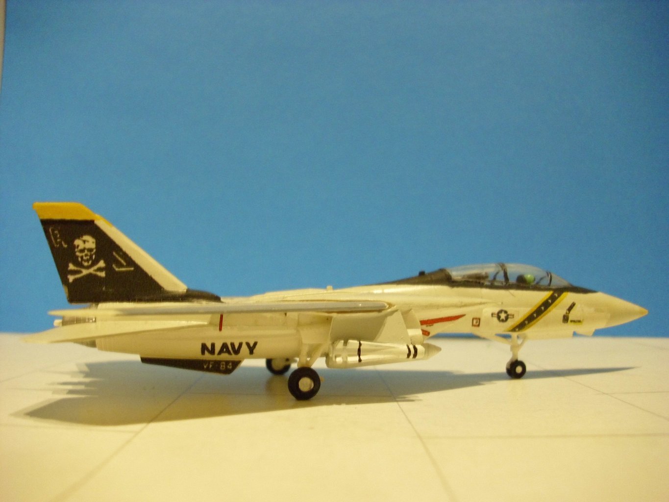

hier meine f-14 tomcat 1.144...
f.14 tomcat 1:144 revell
f.14 002.jpg (143.7 KiB) 5079 mal betrachtet
danke für deine info
bernd
