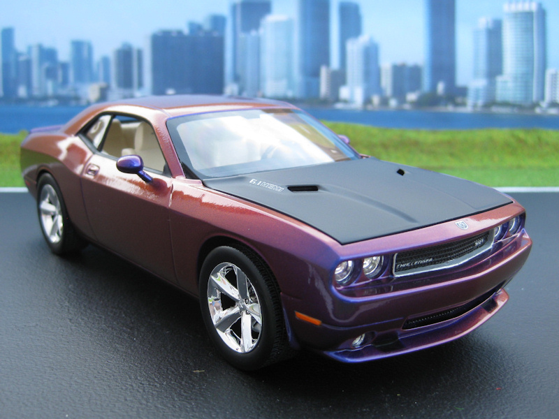

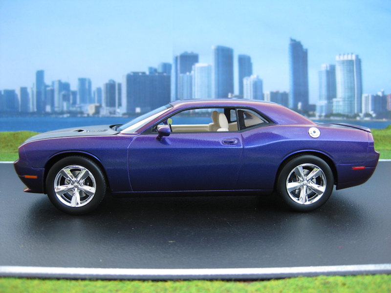

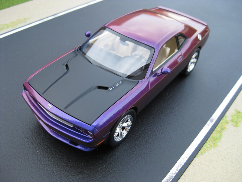

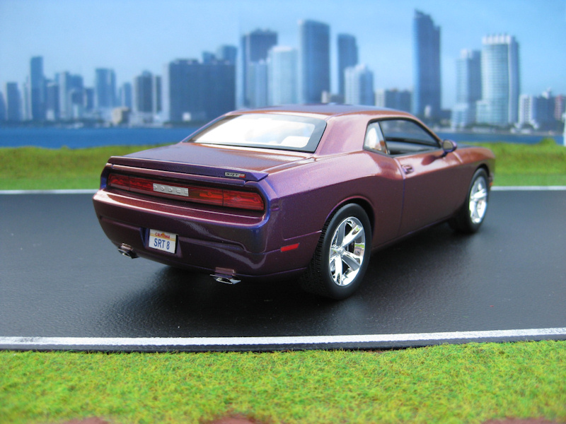

Es hat sich Einiges getan in den letzten Monaten, mein Fuhrpark ist stetig am wachsen. Hier seht ihr meine Variante des Dodge Challenger SRT 8, Revell-Bausatz in 1:25. Box stock built, in Flip-Flop-Optik:

Schön, das Euch meine Werke gefallen. Der Lack ist von STI: http://www.sti-design.com/. Die haben wirklich sehr schöne Effektlacke und bieten diese auch in Spraydosen an.

danke für Deinen Kommentar! :D Dass ich beim SRT die Sicken nicht nachgezeichnet habe, hatte den einfachen Grund, dass es nach sechs Schichten Lack schwierig wurde, das noch sauber hinzubekommen. Ich war erstaunt und auch froh, dass trotzdem die Konturen noch einigermaßen sichtbar waren, also habe ich es dabei gelassen. Außerdem ist es schwierig, bei Flip Paint den richtigen Farbton zu treffen, ohne dass es gleich wieder wie aufgemalt aussieht. Insofern bin ich hier einen Kompromiss eingegangen. Wie Du gesehen hast, hab ich die Sicken beim Shelby konturiert.

vielen Dank für Dein Interesse. Bei den meisten Flip Flop-Lacken wird normalerweise schwarz grundiert, damit das Spektrum des Interferenz-Lackes nicht verfälscht wird. Wegen der besseren Hafteigenschaft und der kürzeren Trocknungszeit sollte man Mattlacke verwenden, im Grunde ist das aber wurscht (siehe unten). Man kann aber auch eine andere Farbe anstatt Schwarz nehmen, der Effekt sieht dann abweichend aus - die Grundfarbe sollte eben nur zum Farbwechsel-Spektrum des Effekt-Lackes passen (grundiert man z.B. mit Weiß und trägt einen Multicolor-FlipFlop auf, erhält man einen schönen Perlmutt-Effekt).
In der Praxis bedeutet dies aber, dass man gut 4 bis 5 Schichten alleine vom Flip-Flop-Lack aufsprühen muss, damit der Effekt auch gut sichtbar wird. Dann muss noch klarlackversiegelt werden. An einer 1:25 Karosserie würden so irgendwann sämtliche Konturen zugerotzt werden und die Gefahr steigt, das sich in den Sicken Nasen bilden. Der Lack wird ja normalerweise für KFZs benutzt und ist von seiner Viskosität schon dicker als Airbrush-Farbe für Modelle. Also bin ich etwas anders vorgegangen: grundiert habe ich mit einer Schicht Violett-Metallic, dann 3 wirklich sehr dünne Schichten Effekt-Lack und zum Schluss mit Klarlack drüber. Die einzelnen Schichten immer gut trocknen lassen.
Wenn man anstatt Schwarz eine farbige Grundierung aufträgt, hat das übrigens noch einen Vorteil: Der Interferenz-Lack ist halbtransparent und entfaltet seine Wirkung am Besten bei direktem Lichteinfall. Bei diffusem Licht wirkt der Lack fast wie ein normaler einfarbiger Metallic-Lack und bei wenig Beleuchtung (Dämmerung) sieht man fast nur die Grundfarbe, da, wenn kein Licht zum Reflektieren da ist, die Grundierung durchscheint. Bei Schwarz also recht langweilig.
