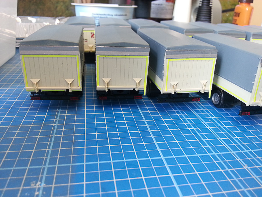

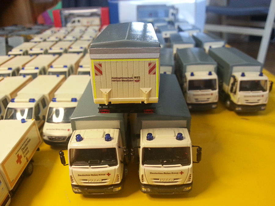

hier mal ein Video meines Versuchs mit Duplosteinen und Silikon eine Form für Resinbauteile zu bauen.
Ich brauchte eine größere Anzahl eines Bauteils, dass es nicht mehr in der erforderlichen Anzahl gibt. Also habe ich das entsprechende Muster selber hergestellt.
Demnächst probiere ich mal eine doppelte Form aus. Das hier war erstaunlich einfach. Probiert es mal aus!
Das Endergebnis sah dann so aus:
2014-05-21 13.32.10.jpg (206.59 KiB) 9808 mal betrachtet
2014-07-13 18.26.30.jpg (217.17 KiB) 9808 mal betrachtet
2014-07-19 11.31.38.jpg (191.36 KiB) 9808 mal betrachtet

Also das letzte Bild ist ja der Hammer :shock: ! Was machst Du denn da?

nur Eine.. hast Du eine Sammlung aufgekauft oder arbeitest Du bei der Firma die die Fahrzeuge herstellt ?
Das wäre was für unsere Modellkirmes ..dann hatte wir einen Kostenfaktor weniger ,,
"Soooviel :" Autos .. :o :o :o alles in allem... Klasse gemacht .

@ modellfreak: Das Unternehmen heißt Toolman Toto Inc. ;) :lol: - Nein, ich baue schon einmal Sonderfahrzeuge für Hilfsorganisationen, die der Handel nicht anbietet. Diese dann gleich in größerer Stückzahl, da die Modelle auf Planspielen eingesetzt werden. Ich nutze als Basis Nutzfahrzeuge der bekannten Marken in H0 und baue diese dann entsprechend um.
