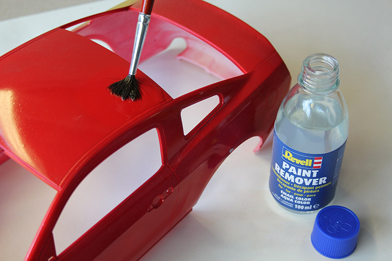

Wir haben ab Herbst dazu ein entsprechendes Produkt im Angebot.
Der Text dazu:
Mit Paint Remover kann bereits komplett durchgetrockneter Email und Aqua Color Lack vom Modell entfernt werden. Durch seine spezielle Zusammensetzung löst Paint Remover zuverlässig bereits getrockneten Revell Email und Aqua Color Lack ab, ohne dabei das Plastik anzugreifen. Damit bleiben selbst die feinsten Gravuren enthalten und sogar Klarteile wie Cockpithauben sind nach der Anwendung von Paint Remover so klar wie zuvor.
Die Anwendung von Paint Remover ist denkbar einfach: Paint Remover mit einem Pinsel oder Wattestäbchen unverdünnt auf die Fläche, von der die Farbe entfernt werden soll, auftragen (Bild 1). Schon nach wenigen Minuten beginnt Paint Remover zu wirken. Das Produkt durchdringt Farbschichten und sogar Revell Grundierungen und beginnt diese vom Plastik abzulösen. Dabei bildet sich die charakteristische Lackhaut (Bild 2). Die lose Farbe kann dann einfach mit einem Pinsel abgeschoben werden (Bild 3). Bei besonders dicken Farbschichten sollte die Anwendung gegebenenfalls wiederholt werden. Zum Schluss muss das vom Lack befreite Teil lediglich noch unter fließendem Wasser gereinigt werden. Danach kann es erneut lackiert werden.
Bild 1
Bild 1
Bild 2
Bild 2
Bild 3
Bild 3
