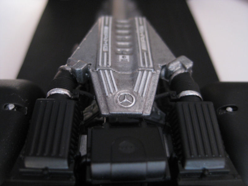

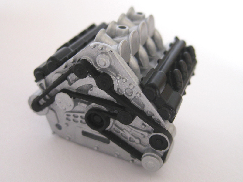

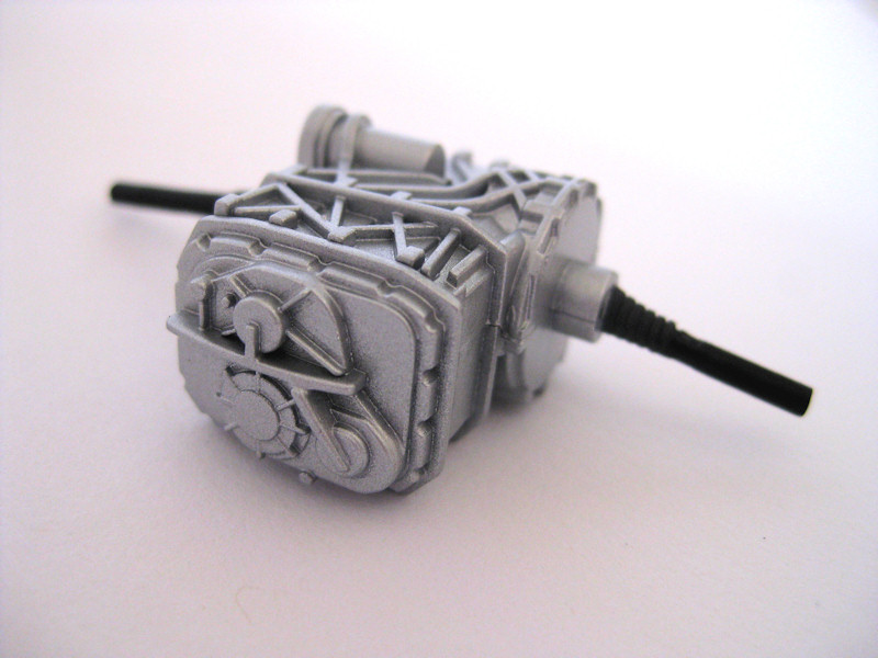

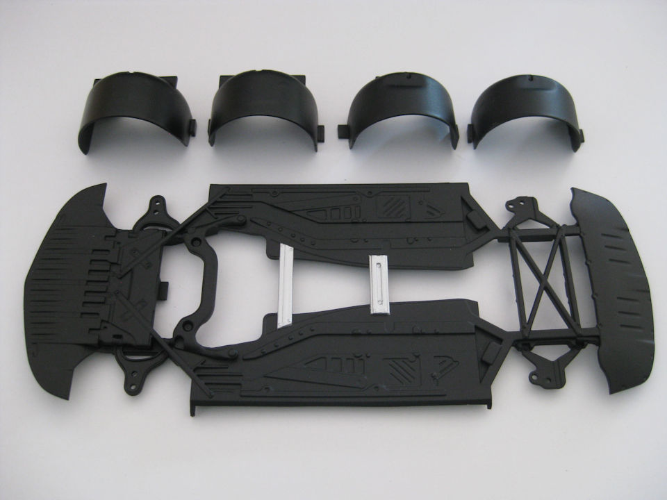

Die Arbeiten am Unterboden haben begonnen und auch die Motor-und Getriebeteile erhielten ihren ersten Anstrich.

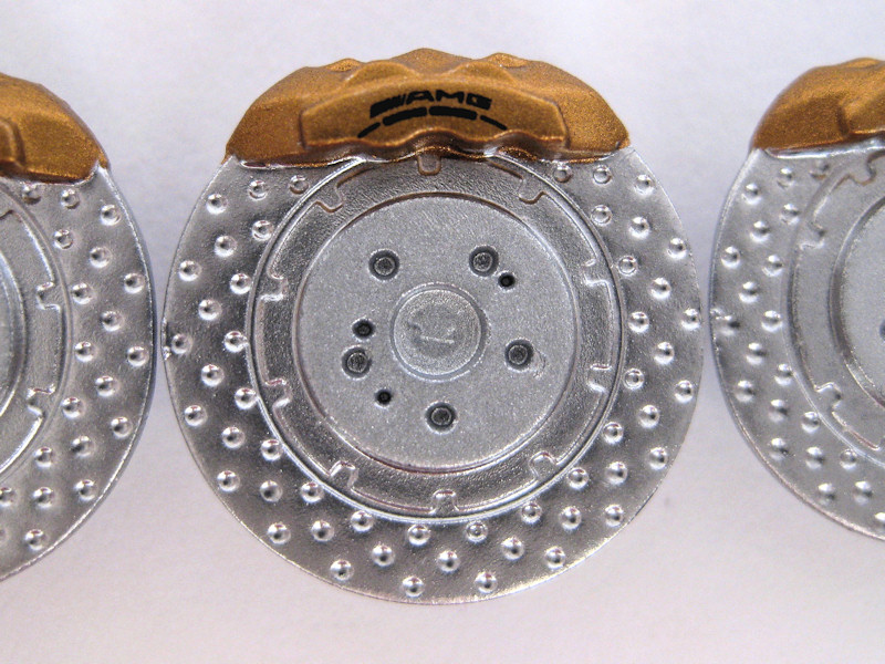

Es geht weiter, Motor, Getriebe und Bremssscheiben sind fertiglackiert:

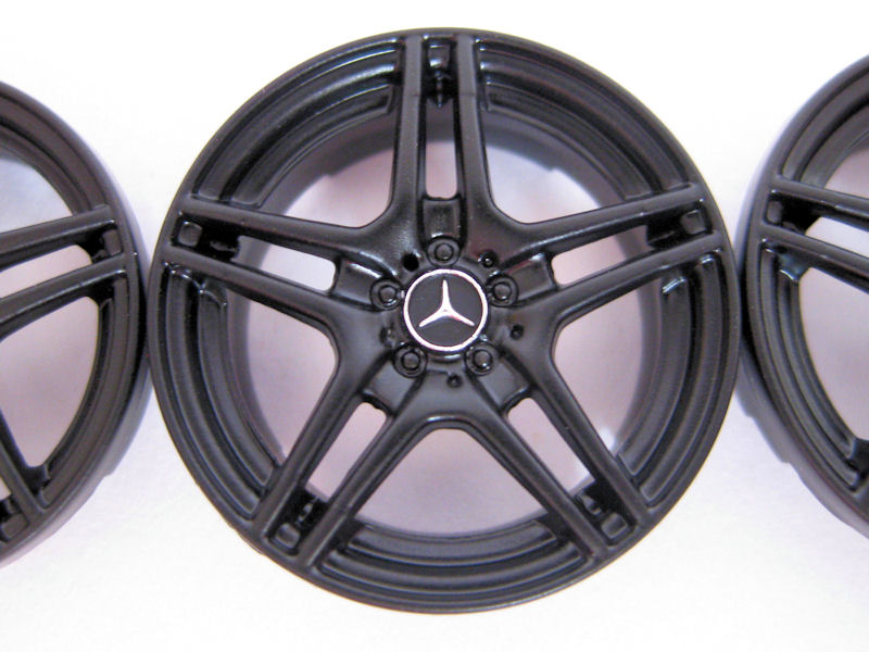

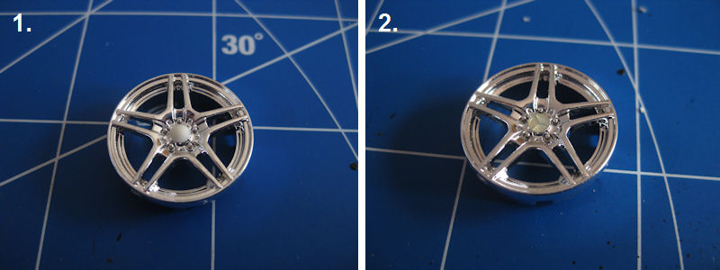

So, heute gehts mit den Felgen weiter: Ich möchte (wieder mal, sic) schwarze Felgen, das Chrom vom Stern soll aber bleiben.
Also erst einmal wird der Stern mit einem Tropfen Color Stop abgedichtet.
Dann wird die Felge entchromt, neuer Primer drauf und anschließend schwarz lackiert. Wenn alles trocken ist, wird der Maskierfilm wieder entfernt:
Zum Schluss wird in die Zwischenräume vorsichtig mit dem Pinsel schwarze Farbe geträufelt:

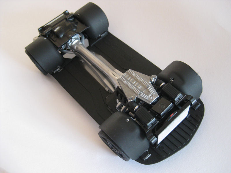

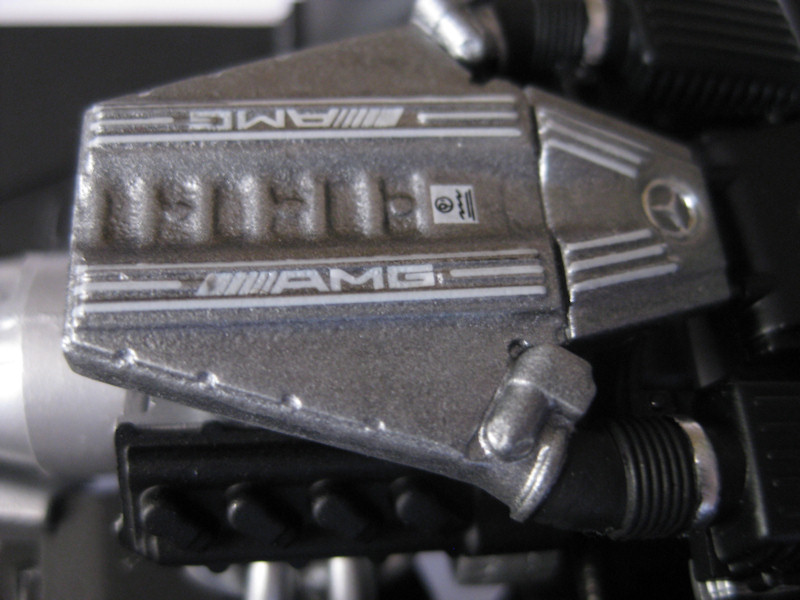

Das Chassis macht Fortschritte. Der Motot wurde fertiggestellt, es fehlt letztendlich noch eine Schicht matter Klarlack auf dem Oberteil, der kommt aber erst am Montag. Die Decals sind bei genauerem Betrachten nicht ganz passgenau:

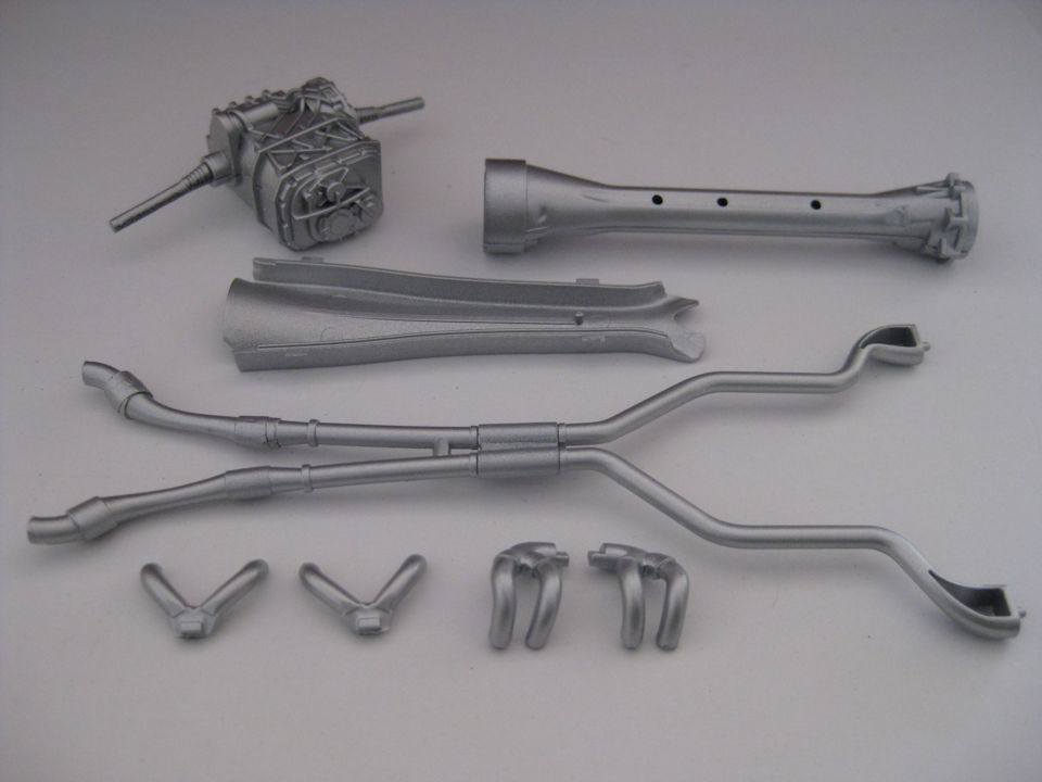

Das Chassis ist fast fertig, lediglich an den Übergängen Krümmer/Abgasrohre muss noch etwas gespachtelt werden:

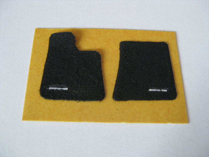

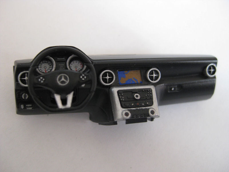

mit Arbeiten am Interieur. Mittelkonsole und Armaturenbrett sind fertig. Aus Stoffresten habe ich Fußmatten gemacht.
Toll bis hier hin. Die Detailarbeit gefällt mir sehr gut. Alleine der Stern auf den Felgen ist schön.

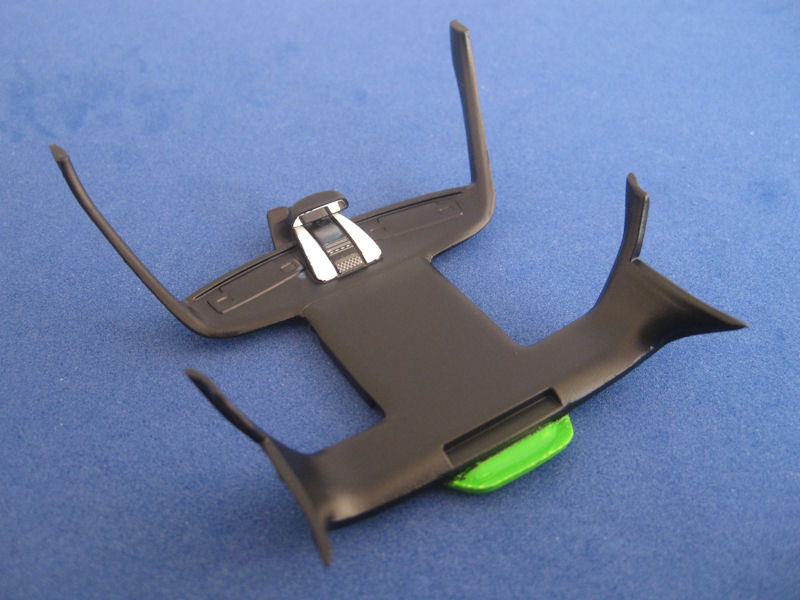

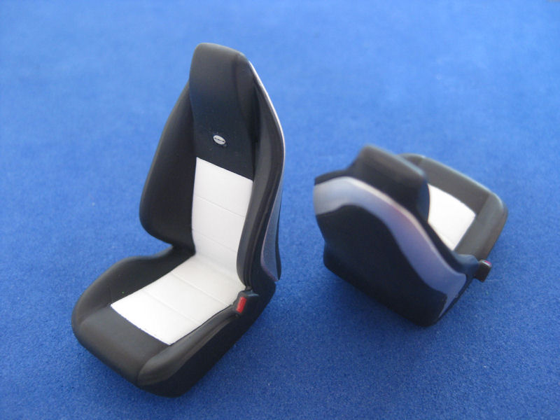

Mit den Sitzen und dem Himmel ist das Interieur fast komplett.

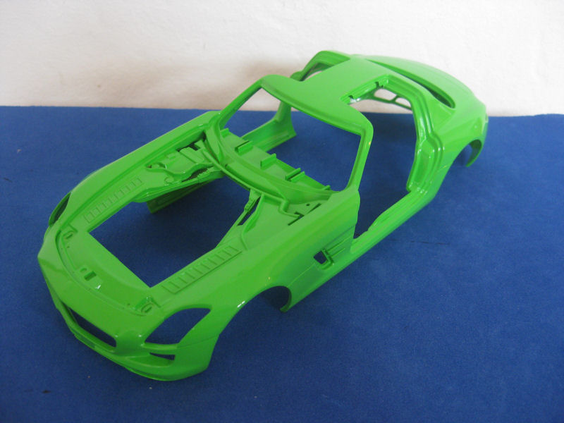

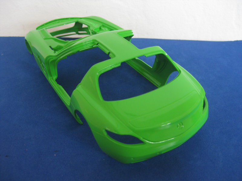

Ja, was ist denn das Grüne da? Das, mein lieber Herr Gesangsverein, ist die Wagenfarbe. Ich übernehme keine Verantwortung für Schäden an Schuhen, wenn es den Puristen hier die Fußnägel hochrollt. :lol:

Sieht mir nach limegreen von Tamiya aus, oder? Ich weiß nicht, ob die Farbe für den Mercedes richtig passen ist. Kann ich mir nicht so schick vorstellen. Bin gespannt, ob ich überzeugt werde ;)
Dierk3er
Beiträge: 309
Wohnort: NRW
Sehr schön bis jetzt.
Zum Thema Grün:
Habe vor einigen Jahren auf der IAA in Frankfurt einen SLS gesehen, der in einem Grünton richtig cool aussah.
Gruss, Dierk
@ all:
Grün ist sicherlich eine ungewöhnliche Farbe für den Mercedes, aber ich denke, sie wird am Ende gut zum Gesamtbild passen (die Farbe ist "light green" / PS-8 von Tamiya). Warten wir´s ab...

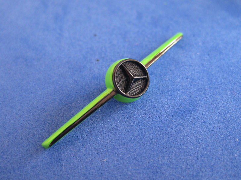

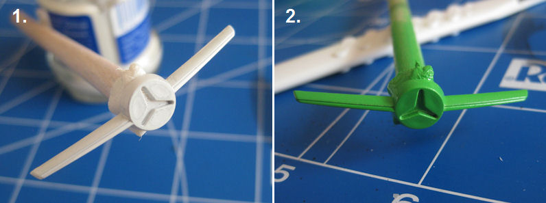

Zum Gesamtbild gehört nun auch, alle Chromteile zu entchromen und in schwarz bzw. Wagenfarbe zu lackieren. Die Felgen habe ich Euch ja schon gezeigt, jetzt geht es mit dem Frontemblem weiter. Das besteht aus zwei Teilen (der Stern ist separat), welches mir die Arbeit erleichtert. Also wieder entchromen, primen und lackieren:
Danach wird der schwarz lackierte Stern fixiert und die Zwischenräume mit feinem Mesh ausgefüllt. Zum Schluss wird der vordere Teil des Stegs schwarz bemalt:
