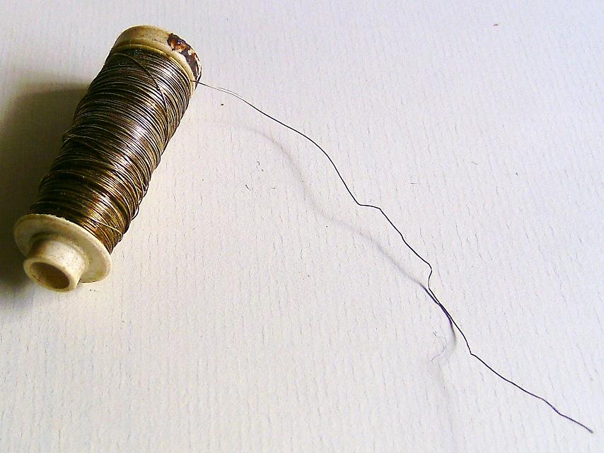

Ein altes Problem: die verstopfte Kleberkanüle. Bevor man mit Feuer und Flamme an die Beseitigung geht nimmt man besser eine dieser Möglichkeiten:
Silber- oder Kupferdraht Durchmesser ca. 0,15-0,2mm
Dünner Plastikfaden Durchmesser 0,35mm

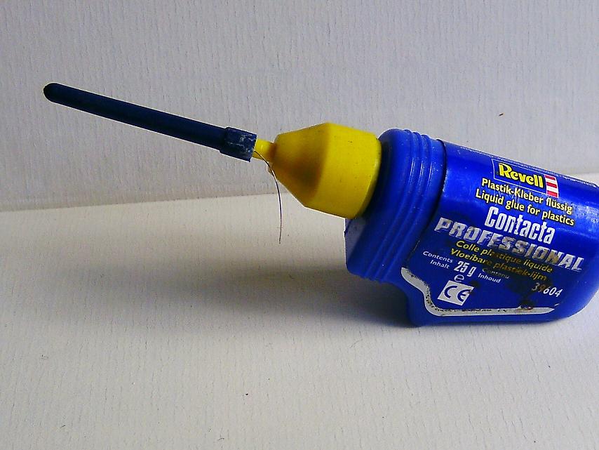

Mit Draht passt sogar die Kappe
Dieser Draht kann auch zur Verkabelung genutzt werden, der Plastikfaden kann zur Darstellung von durchsichtigen Benzinleitungen genommen werden. Einfärbung ist auch kein Problem und er hält ewig(siehe die nicht mehr ganz taufrische Rolle). Erhältlich beim Bastelbedarf.
