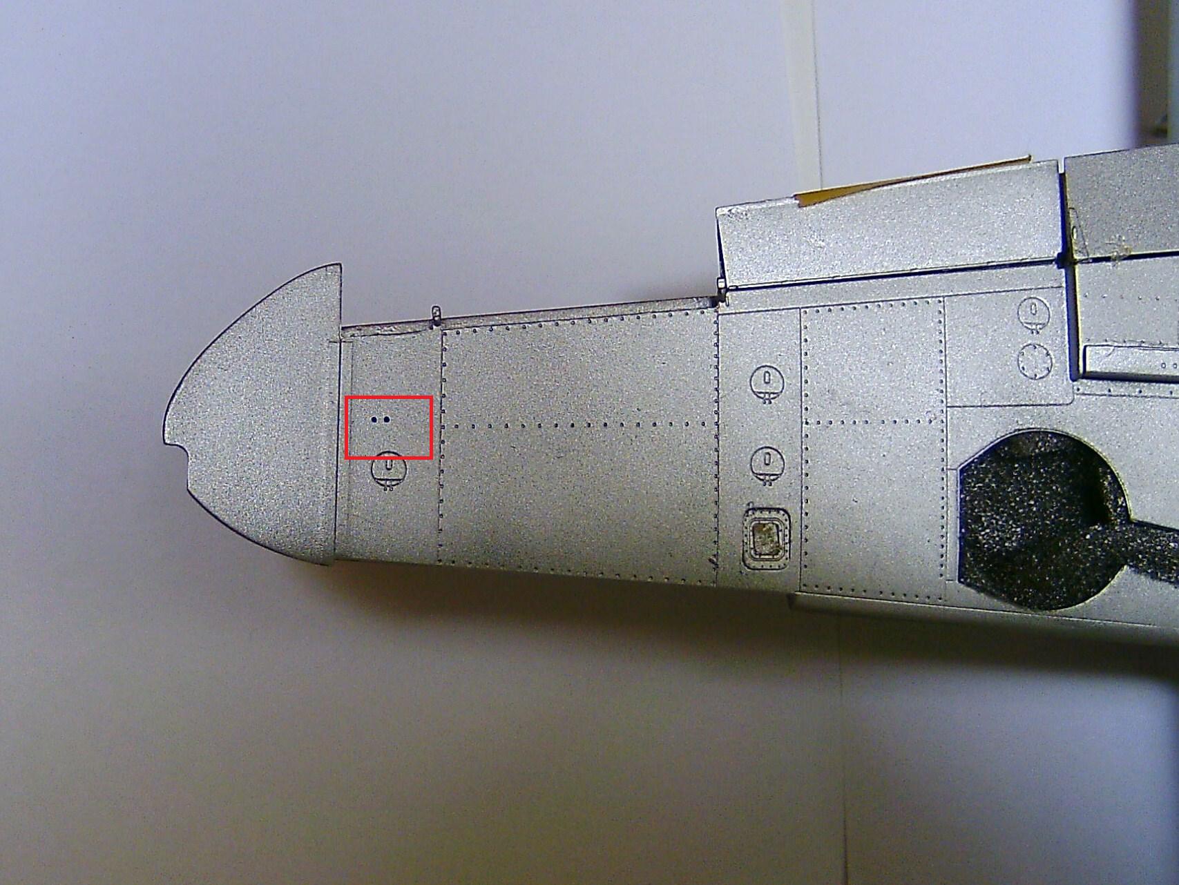

Hallo eupemuc und andere Experten
Auf dem anschließenden Bild sieht man unter jedem Flügel 2 Löcher.
Frage: hatten diese beiden Löcher eine Bedeutung oder welcher Sinn steht dahinter?

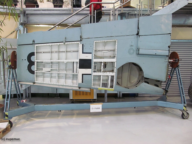

Das Bild stammt aus der Halle der Messerschmitt-Stiftung in Manching und stellt eine der Tragflächen
der D-FMBB dar.

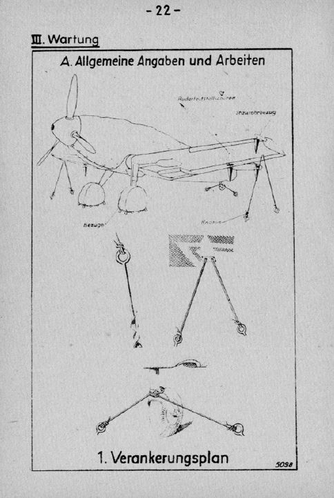

Edit: Gerade gefunden (aus der Bedienungsvorschrift der Bf109 G-2):
Verankerungsplan Bf109G2.JPG (66.38 KiB) 3598 mal betrachtet
Again what learned :D
Damit dürfte die Frage beantwortet sein.
