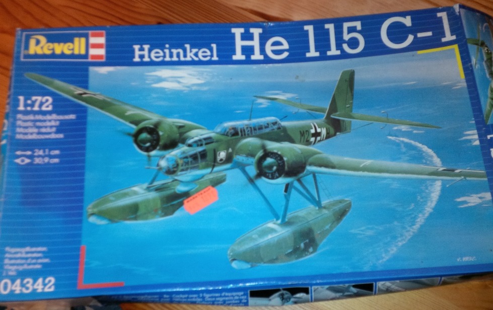

Hallo!
War heute schon am probieren/üben an der Kanzel meiner 1/72 - He 115.
Echt krass wie viele Verstrebungen es dort gibt. Und sie sind selbst gegen das Licht fast net zu erkennen.
So richtig weiter komme ich nicht. Glaube auch meine Finger sind zu dick. :-)
Frage zum Matt- und Klarlack.
Hab mir gestern im Bastelladen 2 kleine Döschen von Revell mitgenommen, einmal Matt und einmal Klarlack farblos.
Geht das auch zum Finisch-pinseln ?

von panzerchen
Eine Heinkel 115 ?
In 1:72 ?
Offensichtlich der uralte Matchbox Bausatz.
Ja, diese Kanzel mit ihren unzähligen Verstrebungen ist eine Herausforderung, auch für alte Hasen !
Das rel. neue Abklebeband von REVELL habe ich inzwischen auch in Verwendung, es enstspricht dem schon lange bewährten Tamiya Tape und kann bedenkenlos empfohlen werden.
Allerdings neige ich bei kleineren Kanzelflächen zur Verwendung von bare metal foil, die REVELL aber leider nicht im Angebot hat.
bare metal foil ist eine hauchdünne selbstklebende Metallfolie, die läßt sich fein säuberlich mit einem frischen Skalpell schneiden, deutlich besser als das Klebeband.
Der passende WInkel der Höhenleitwerke läßt sich einfach durch eine einfache Schablone erzeugen:
Einfach mit einem Winkelmesser bzw. Zeichendreieck ein Kreuz auf Pappe oder eine Styroporplatte zeichnen und ausschneiden.
Das kann man dann von hinten auf die an den Rumpf montierten Höhenleitwerke schieben und so den rischtigen Winkel fixieren.
Freilich muß man die Materialstärke der Leitwerke und des Rumpfes berücksichtigen.
Klarlack auf Klarsichtteilen hinterläßt meistens störende Pinselspuren, ich rate also davon ab !
Andererseits kann man mit Klarlack lästige Kratzer ( kleine ! ) oder Schleifspuren füllen, die verschwinden durch den Klarlack.

von wienerle
Ja, ist ein alter Bausatz von Revell, noch aus D-Mark-Zeiten.
