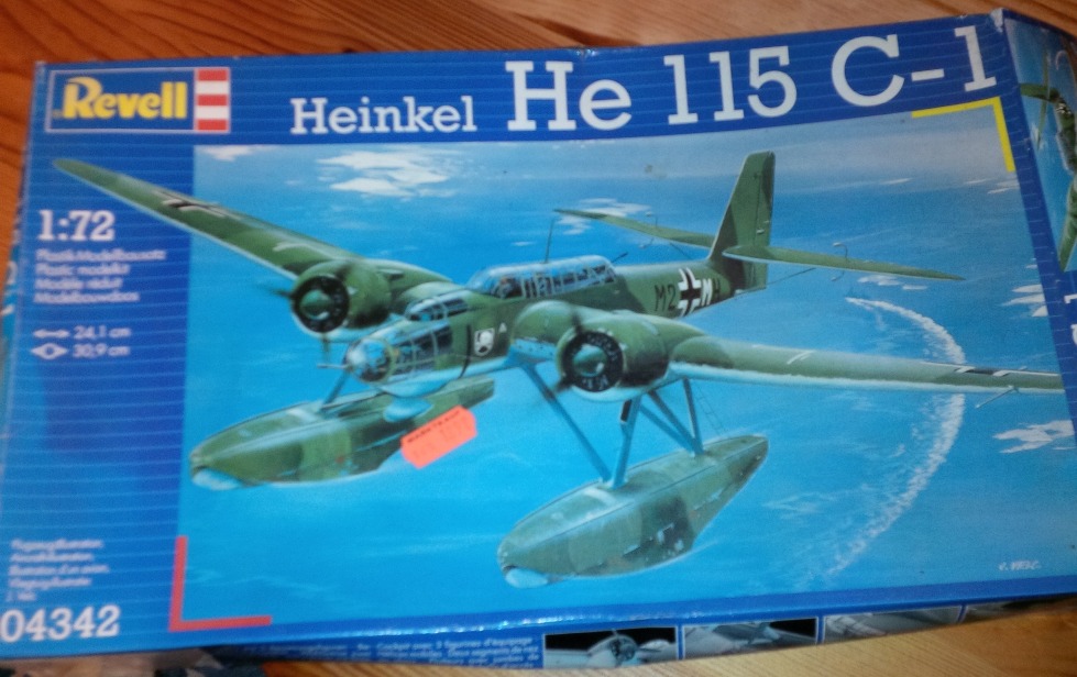

Hallo!
War heute schon am probieren/üben an der Kanzel meiner 1/72 - He 115.
Echt krass wie viele Verstrebungen es dort gibt. Und sie sind selbst gegen das Licht fast net zu erkennen.
So richtig weiter komme ich nicht. Glaube auch meine Finger sind zu dick. :-)
Frage zum Matt- und Klarlack.
Hab mir gestern im Bastelladen 2 kleine Döschen von Revell mitgenommen, einmal Matt und einmal Klarlack farblos.
Geht das auch zum Finisch-pinseln ?

Eine Heinkel 115 ?
In 1:72 ?
Offensichtlich der uralte Matchbox Bausatz.
Ja, diese Kanzel mit ihren unzähligen Verstrebungen ist eine Herausforderung, auch für alte Hasen !
Das rel. neue Abklebeband von REVELL habe ich inzwischen auch in Verwendung, es enstspricht dem schon lange bewährten Tamiya Tape und kann bedenkenlos empfohlen werden.
Allerdings neige ich bei kleineren Kanzelflächen zur Verwendung von bare metal foil, die REVELL aber leider nicht im Angebot hat.
bare metal foil ist eine hauchdünne selbstklebende Metallfolie, die läßt sich fein säuberlich mit einem frischen Skalpell schneiden, deutlich besser als das Klebeband.
Der passende WInkel der Höhenleitwerke läßt sich einfach durch eine einfache Schablone erzeugen:
Einfach mit einem Winkelmesser bzw. Zeichendreieck ein Kreuz auf Pappe oder eine Styroporplatte zeichnen und ausschneiden.
Das kann man dann von hinten auf die an den Rumpf montierten Höhenleitwerke schieben und so den rischtigen Winkel fixieren.
Freilich muß man die Materialstärke der Leitwerke und des Rumpfes berücksichtigen.
Klarlack auf Klarsichtteilen hinterläßt meistens störende Pinselspuren, ich rate also davon ab !
Andererseits kann man mit Klarlack lästige Kratzer ( kleine ! ) oder Schleifspuren füllen, die verschwinden durch den Klarlack.

Ja, ist ein alter Bausatz von Revell, noch aus D-Mark-Zeiten.
Wegen dem Lack wollte ich nur fragen ob man aus diesen Revell-Dosen per Pinsel das Flugzeug lackieren kann (also das gesamte Modell), oder lieber doch per Spraydpose.
Also Modell kleben, bemalen - dann Klarlack glänzend auf die Stellen wo Decals drauf sollen, Decals anbringen, dann Klarlack matt über das ganze Modell (ohne Klarsichtteile) oder vorher noch eine Schicht Klarlack glänzend???
Sollte man auch den extra vorgesehen Kleber für Klarsichteile von Revell verwenden für die Kanzeln?
Vorletzte Frage: Falls ich mir beim abkleben der Glasflächen die Finger breche, welche feinen Pinsel nehme ich am besten um die kleinen Verstrebungen zu zeichnen? Diese Rotmarderhaarpinsel?
Und die letzte Frage für heute: Woher bekomme ich so kleine Schildchen für meine Modelle? Wollte gerne vor jedem Modell ein Schild haben mit dem Namen des Flugzeuges!
