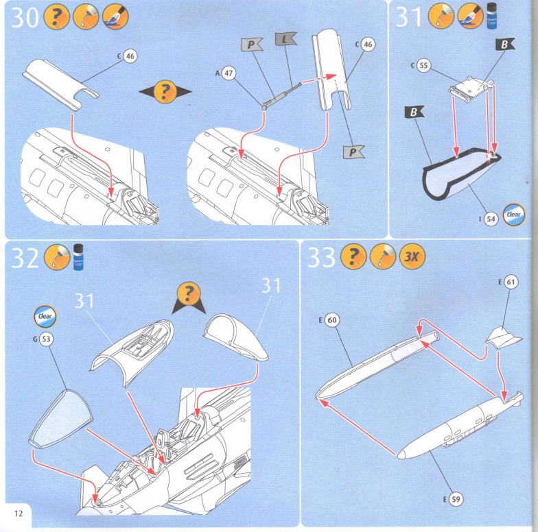

In welchem Bauabschnitt ist das zu sehen bzw vorgegeben?
Re: Welche Cockpit Politur benutzen?
Verfasst: Mo 15. Jun 2026, 08:42
von IchBaueAuchModelle
Ich habe die Bauanleitung nun zwei mal durch gesehen und finde keinen einzigen Bauabschnutt, wo zur Feule / Schleifpapier gegriffen werden muss.
Das Skalpell o.ä. ist nur bei den Fahrwerksklappen (Abschnitt 26 und 28) zum Einsatz. Ansonsten nirgends.
Bei den Scheiben speziell ist nichts davon notwendig. Wie die Bauteile selbst aussehen, kann ich nicht bewerten, da ich den Bausatz nicht besitze.

Die Tornado hat diese Schlangenlinien auf der Kanzel.
Es kann aber auch sein, dass sie da sein müssen, weil das Kabinenendach bei Ausstieg in der Mitte getrennt wird (?).
Verfasst: Mo 15. Jun 2026, 14:12
von Oliver Bizer
Ja muss sein, sind die Sollbruchstellen damit die Piloten, beim auslösen von dem Schleudersitz, da nicht dagegen gegenschlagen und hängen bleiben.

Oliver Bizer hat geschrieben: Mo 15. Jun 2026, 14:12 Ja muss sein, sind die Sollbruchstellen damit die Piloten, beim auslösen von dem Schleudersitz, da nicht dagegen gegenschlagen und hängen bleiben.
Das ist eine Sprengschnur, die die Cockpithaube an der Stelle aufsprengt. Die gibt es in unterschiedlichen Varianten und wird bei Flugzeugen, die in geringer Tiefe sowie bei hohen Geschwindigkeiten operieren genutzt, da das System schneller ist, als die Haube komplett abzuwerfen. Bei einigen Flugzeugen ist die Haube wohl auch zu schwer zum Abwerfen.

Bei Eurofighter wird die Cockpithaube komplett abgesprengt oder abgeworfen.

Beim Eurofighter kann die gerade Linie weggemacht werden, die stammt aus dem Herstellungsprozess und hat nichts mit einer Sprengschnur zu tun.
