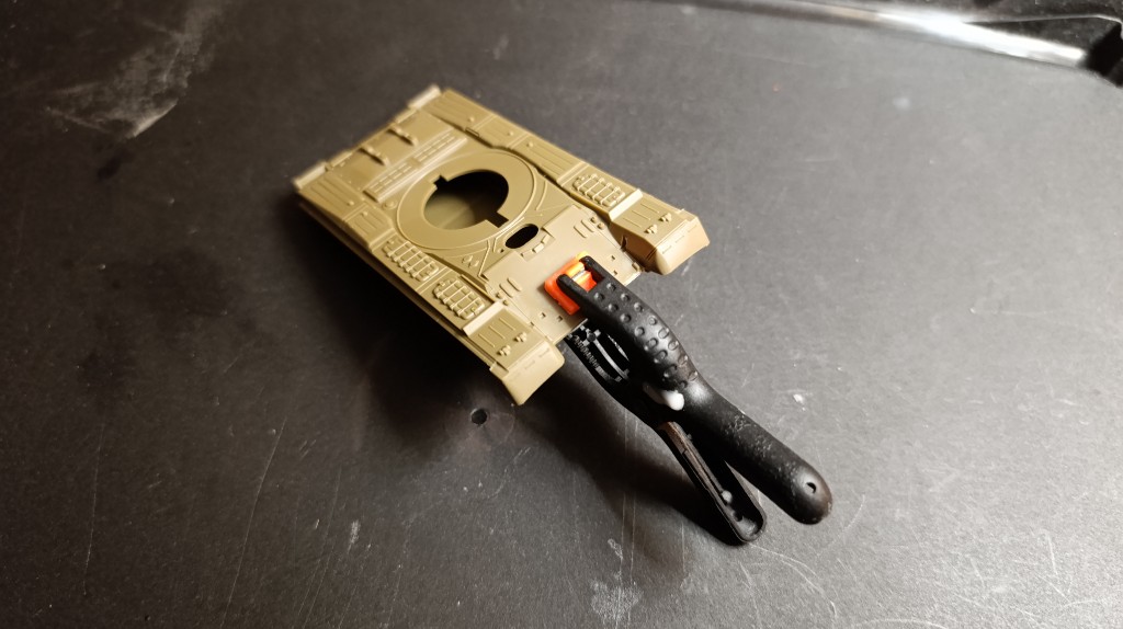

Und damit startet der Bau auch schon sehr überraschend mit der Unterwanne. Seitenteile sind angebracht, ebenso die Rückwand.

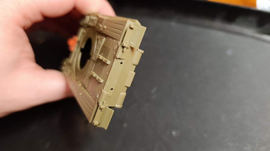

Wie man sieht muss am Übergang zur Rückwand noch gespachtelt werden. Leider fehlen hier unten doch einige Details, wie ein Vergleich mit moderneren Bausätzen zeigt.
Ich hab danach die Oberwanne aufgesetzt. Hier sind die Details, bis auf die fehlenden Gitter am Motor dich ziemlich gelungen.

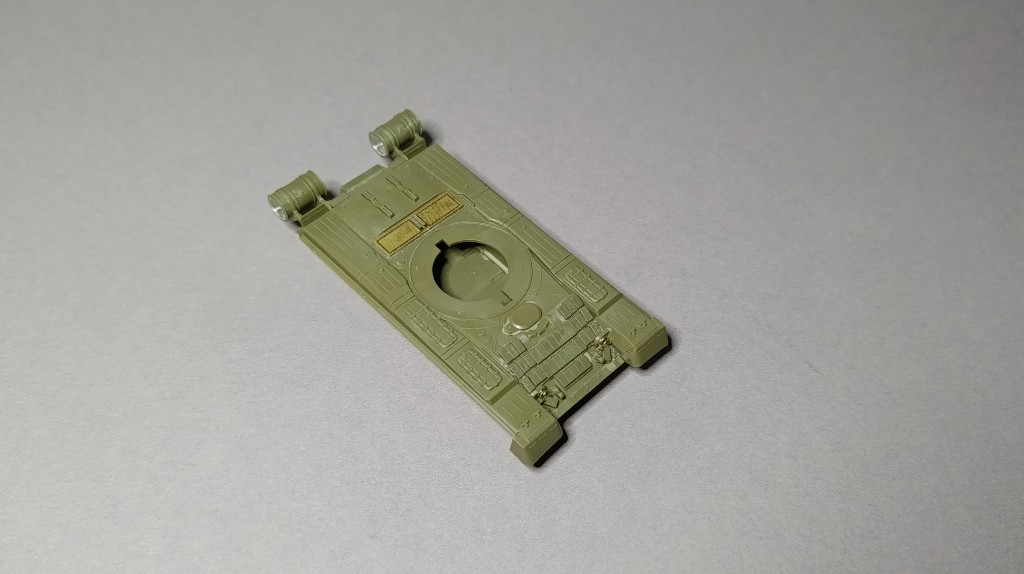

Viele Flächen der glatten Oberseite wird dann ja noch mit der ERA-Panzerung bedeckt werden und ich hab ja auch noch PE-Teile, Mal sehen was ich damit rausholen kann. Aber der Hammer ist das hier:

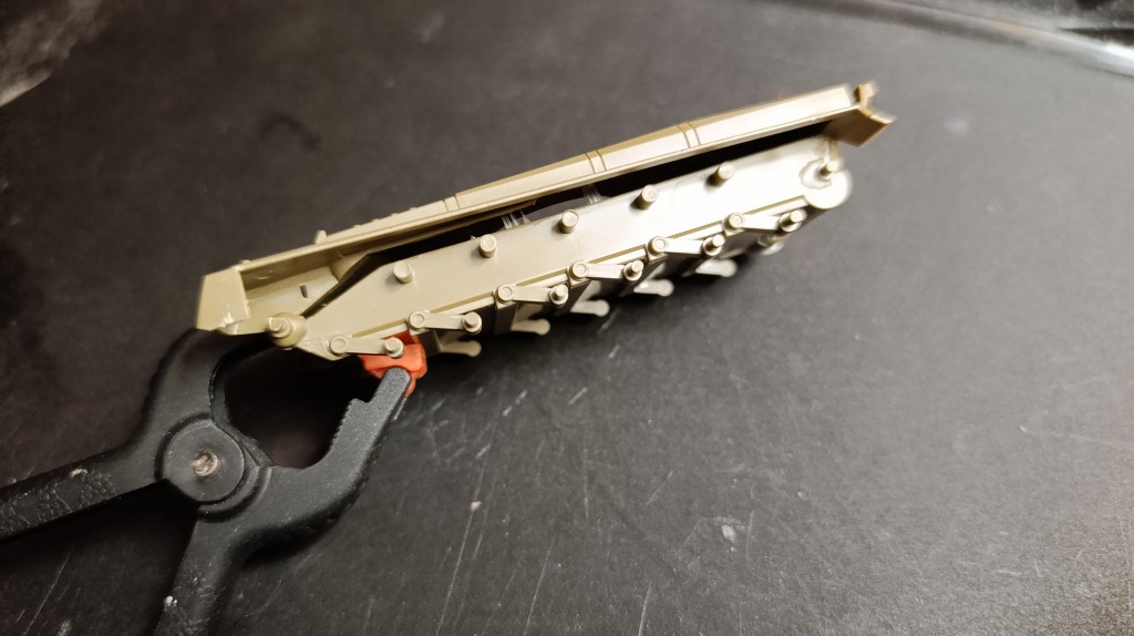

Die Seitenwände schließen nicht mit der Oberwanne ab. Ich dachte echt ich hab einfach ein Fehler beim bauen gemacht, aber nein das scheint so wirklich zu sein. Man achte auch auf die gut gemachten Rücklaufrollen... Das sind einfach nur Stäbe ohne Details. Das gute ist, dass man das alles unter der Kettenabdeckung Verstecken kann.

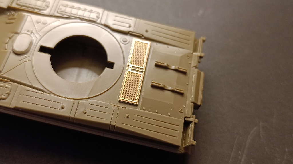

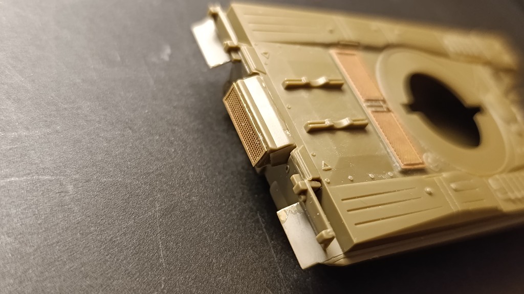

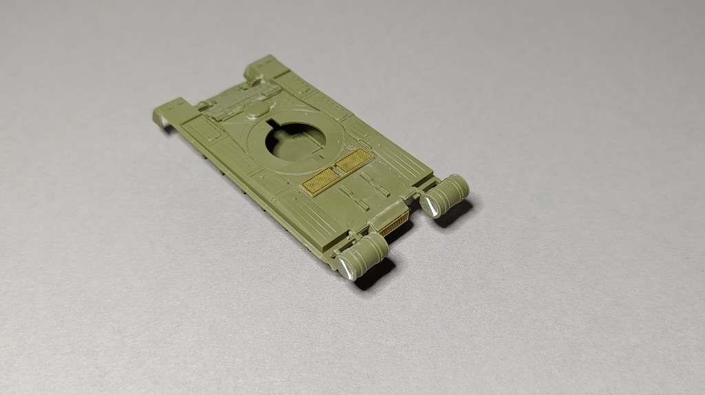

Definitiv, aber mal sehen was man in Punkto Details retten kann. Im Internet zu sehende gebaute Exemplare sehen dabei ja gar nicht so verkehrt aus. Ich hab wie gesagt vom Hauler ein PE-Set organisiert und begonnen die Gitter am Auspuff:

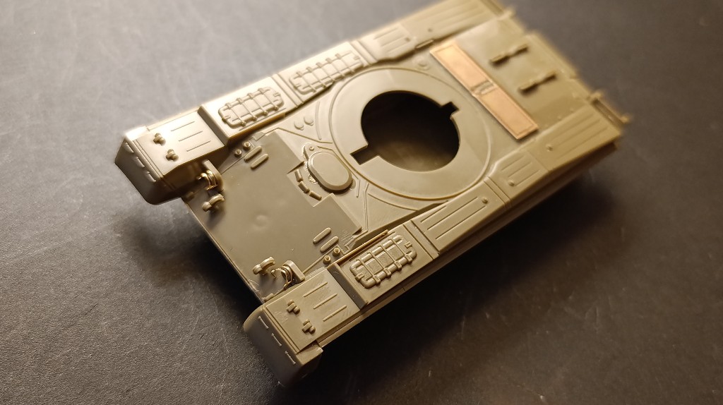

Sowie die an der Motorabdeckung zu ergänzen. Dazu habe ich die vorherige Struktur, wo allerdings die Gitter gefehlt haben, entfernt und das PE-Teil einfach aufgeklebt.

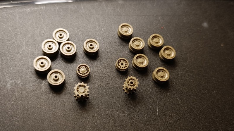

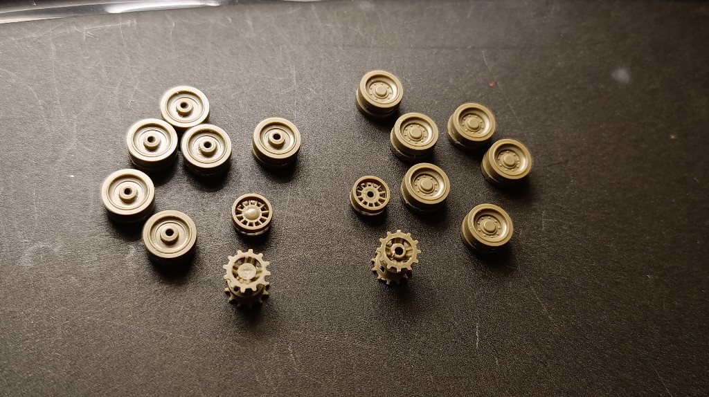

Zuletzt sind auch schon die Laufrollen vorbereitet und versäubert.

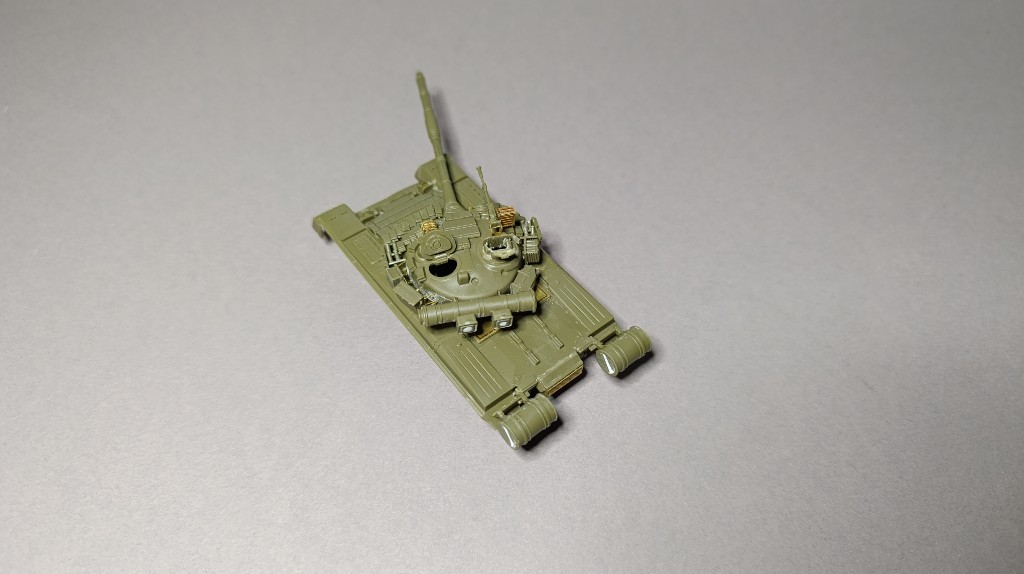

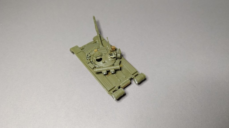

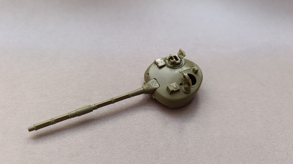

So nachdem der Anzug durch ist, das Leben anfängt ruhiger zu werden, der Außendienst vorbei und auch der Rückstau durch die Großprojekte U-190 und Tu-22 so langsam aufgeholt sind, kann nun auch der T-80 wieder hervorgeholt werden. Es ging nun also an den Trum.

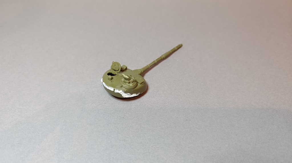

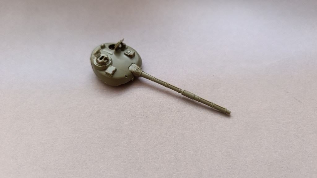

Es musste auch das Geschütz angebracht werden, leider mit starken Trennnähten und vorne geschlossen. Es musste also aufgebohrt und versäubert werden. Die Planenstruktur an Trum finde ich gut getroffen, leider ist das Teil nicht beweglich.

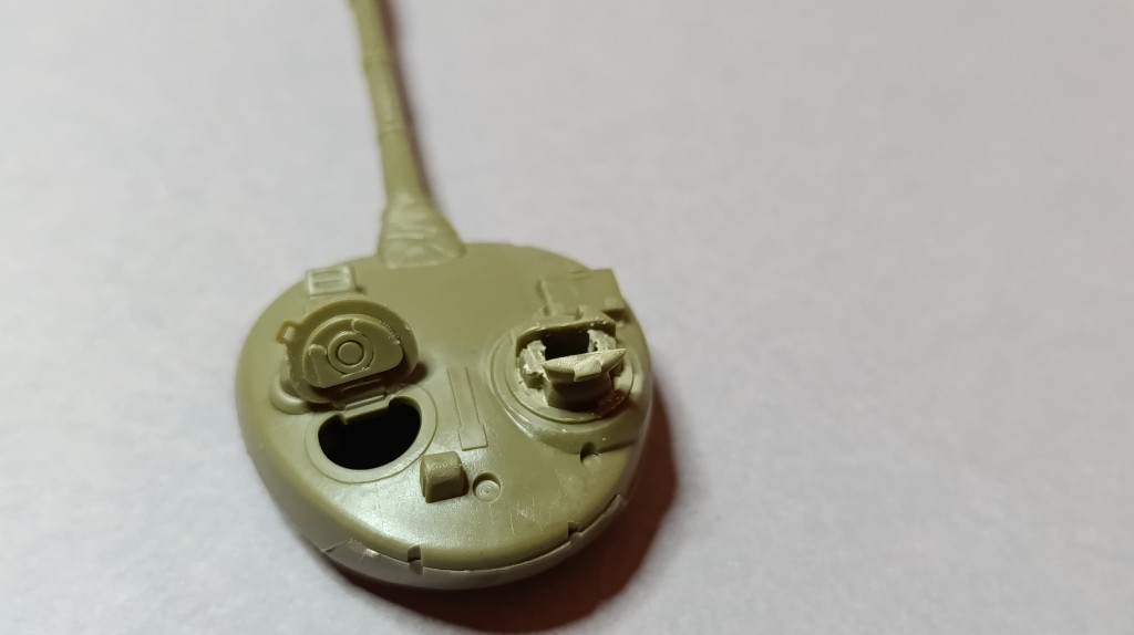

Jetzt ein Problem. Da ich ja das oben gezeigten Bild Nachbauen möchte müssen beide Luken offen sei. Dabei ist die links kein Thema, die Klappe könnte aber geöffnet werden, die Kuppel rechts hingegen nicht. Ich hab sie jetzt versucht das so aufzutrennen, aber elegant ist das nicht. Gleichzeitig zeigt ein Vergleich bei War Thunder dass die Luke auch nicht wirklich viel mit dem Vorbild zusammen passt.

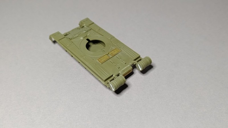

Die Traumrückseite müsste auch gespachtelt werden, weil hier dein Spalt entstanden ist, zwischen ober und unterteil.
Gut das nächste Problem ist also erstmal wirklich diese Klappe.... Vielleicht hat ja jemand eine Lösung oder Idee. :D

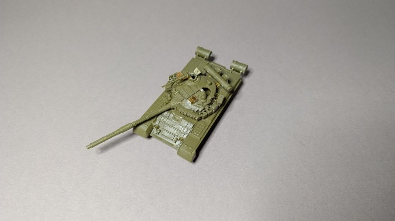

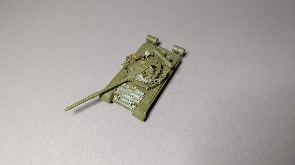

Was ich beim letzten Mal vergessen habe zu zeigen war die Unterwäsche. Hier habe ich noch die Reaktivpanzerung angebracht. Im Gesamtpaket wirkt das ganze schon.
Hinten wurden zwei Fässer als Außentanks befestigt. Hier müsste aber gespachtelt werden und so ganz richtig ist das nicht geworden, wie ich mir das gewünscht habe, aber immer noch akzeptabel.

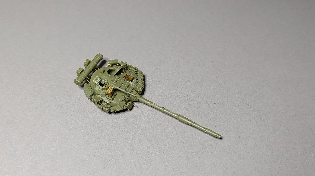

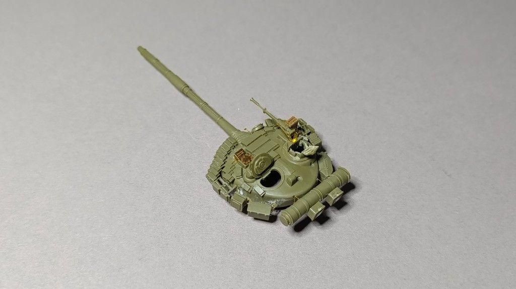

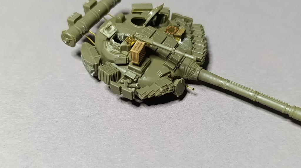

Weiter am Turm, hier wurden weitere Pe-Teile verbauten. So auch diverse Optiken. Leider fehlen einige Details die dem Bausatz einfach nicht beiliegen. Andere sind sehr vereinfacht, wie z.B. das Maschinengewehr.

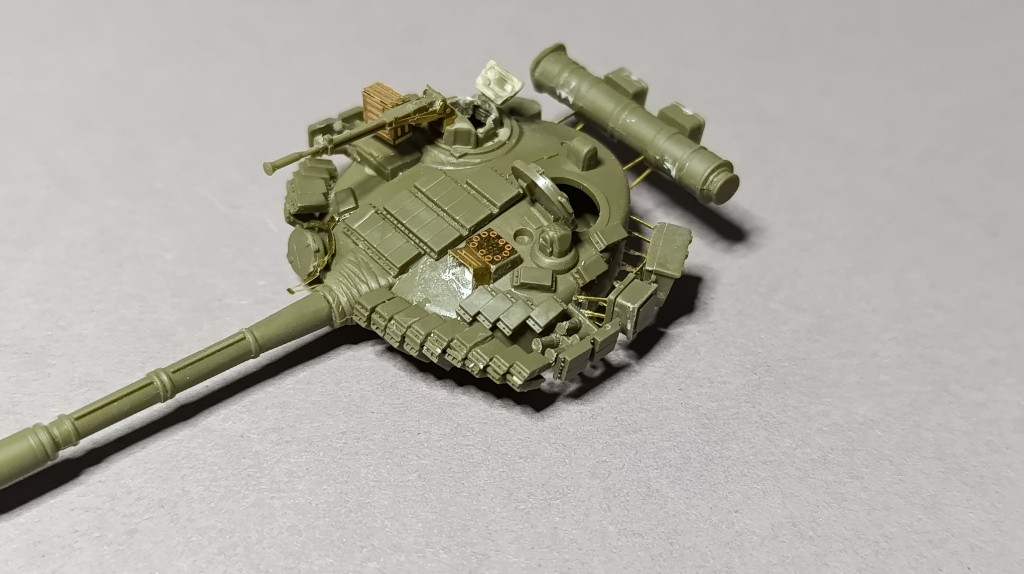

Gerade bei der Reaktivpanzerung habe ich gedacht: um Gottes Willen, das sieht doch niemals gut am Ende aus. Naja hab mich da ein wenig getäuscht.
Der Panzerbausatz ist zwar veraltet, schafft es aber im gesamten stimmig auszusehen. Darauf kommt es letztlich an.
Soweit ist der Panzer jetzt bereit für die Lackierung. Erstmal nur das Laufwerk, damit ich die Ketten anbringen kann. Dann folgt die Tarnung.
