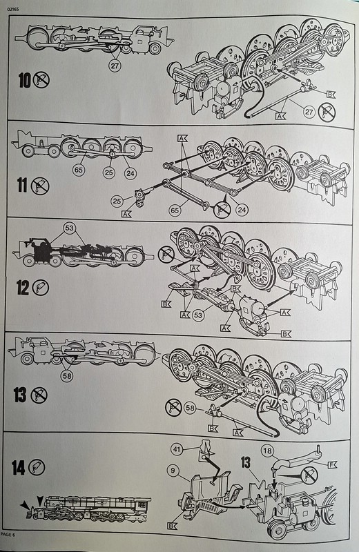

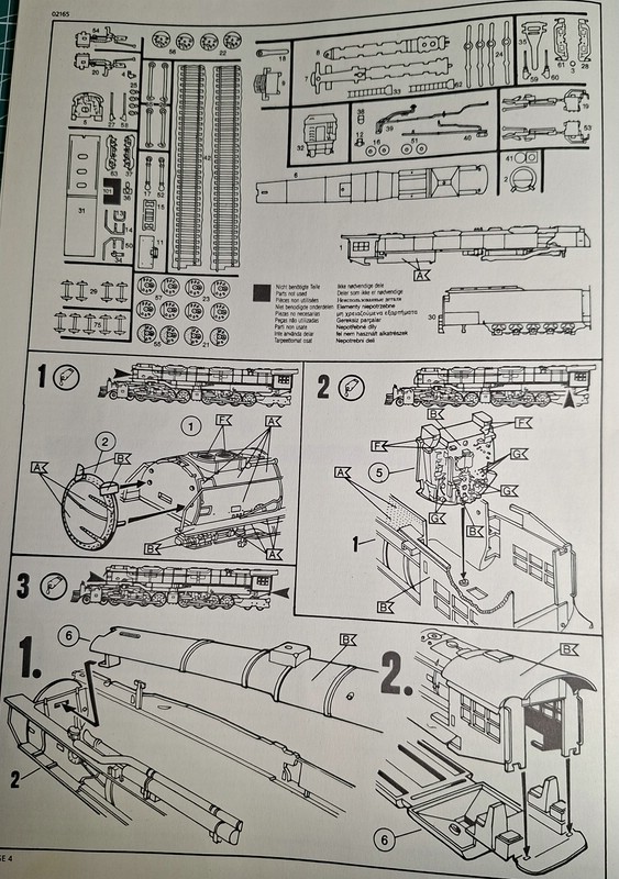

Interessant ist der schwarz/weiße Bauplan von Revell. Es wird fast immer ein kleines Bild gezeigt von der Lok, an welcher Stelle man gerade arbeitet. Auf der ersten Bauplanseite sieht man auch eine Übersicht der Bauteile. Guckst du Auszug Bauplan...:
So....mehr zum Bau demnächst in diesen Baubericht.

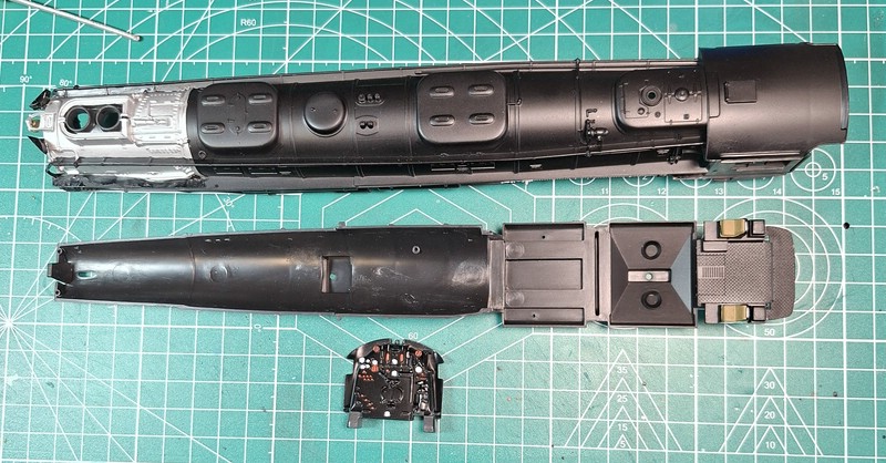

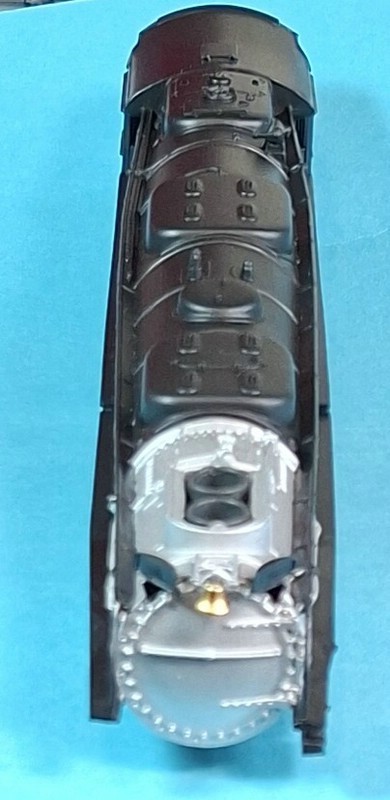

Es gibt erste Fortschritte beim Big Boy. Da fällt mir ein.....das Modell stammt ursprünglich von Monogram und war ein "Snap Tite" Modell, also ohne zu kleben. Guckst du....: https://www.scalemates.com/de/kits/rev ... e--103553 Das merkt man recht schnell..... man kann das obere Teil und das untere Teil zusammen klemmen und das hält Bombe ohne zu kleben. Zuerst einmal die Bauteile der Lok lackiert.....:
Hier die Trennwand aus dem Lokführerstand......:

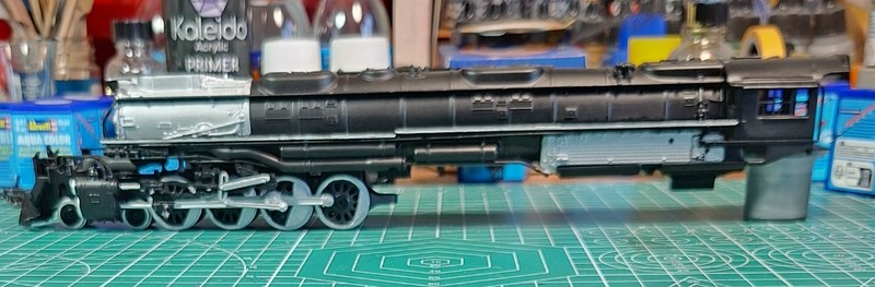

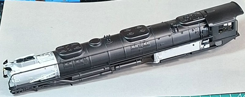

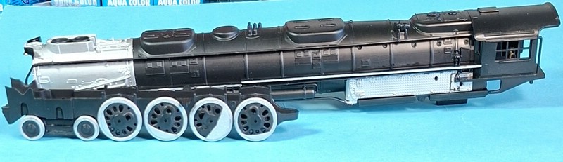

Die Trennwand hielt auch ohne Kleber, habe sie aber trotzdem angeklebt. Der Unterboden der Lok ist, wie geschrieben, eingeklickt. So sieht die Lok jetzt aus (Bauzustand)....:
Ein wackeliger (unscharfer) Blick von vorne.....:

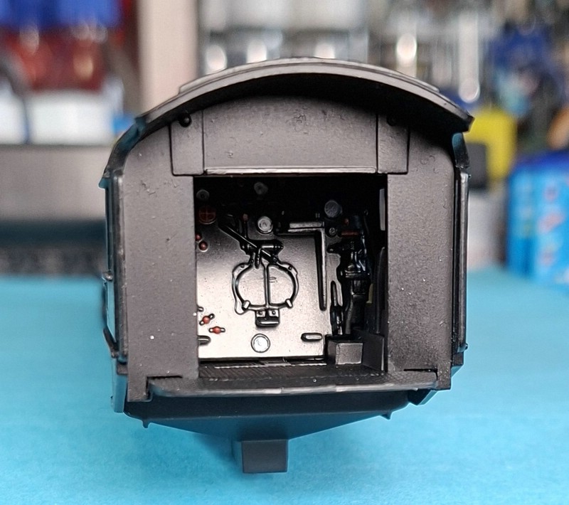

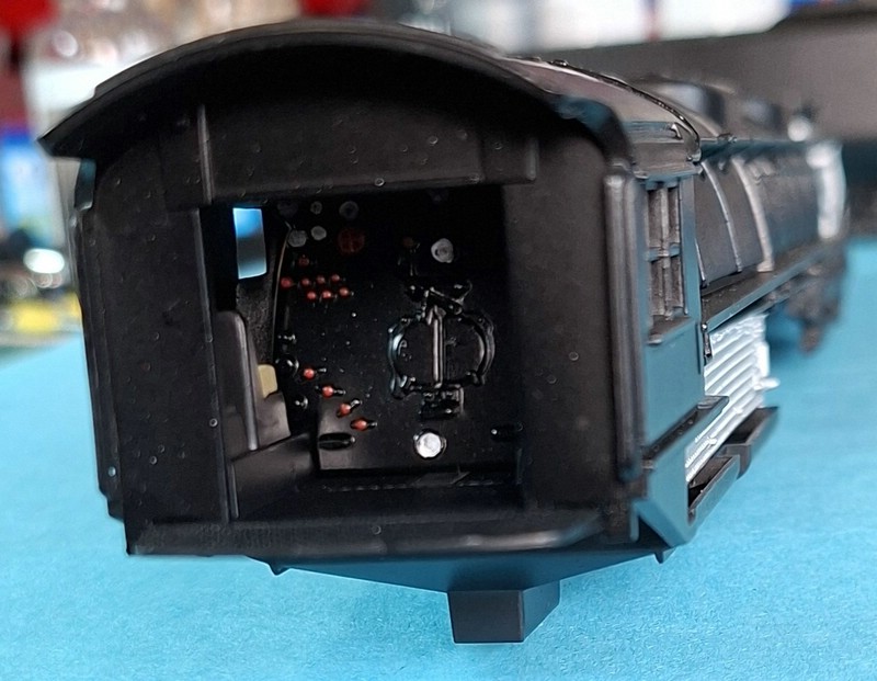

.....und zwei Fotos in den Lokführerstand......:
Ein paar Kleinigkeiten muss ich noch von Hand nachmalen.....was fix gehen sollte, dann geht es an den ersten Radsatz (den man auch zusammen stecken kann. Aber dazu mehr im nächsten Update.

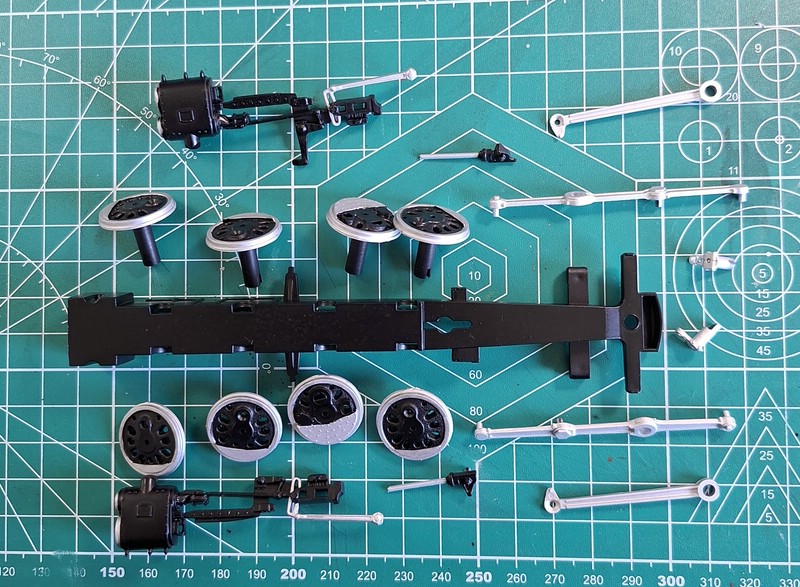

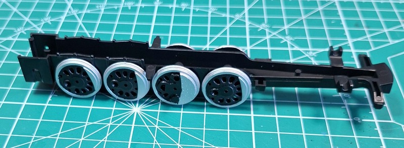

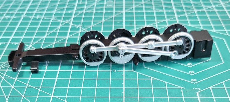

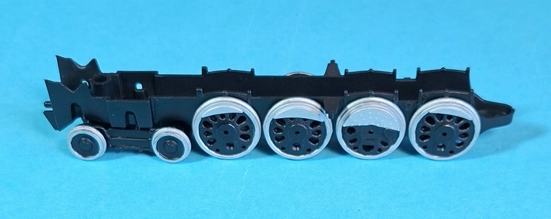

Jetzt zum Big Boy..... Ich hatte den ersten Radsatz angefangen, wobei noch das Gestänge fehlt.....:
...und ungefähr da soll es mal hin.....:

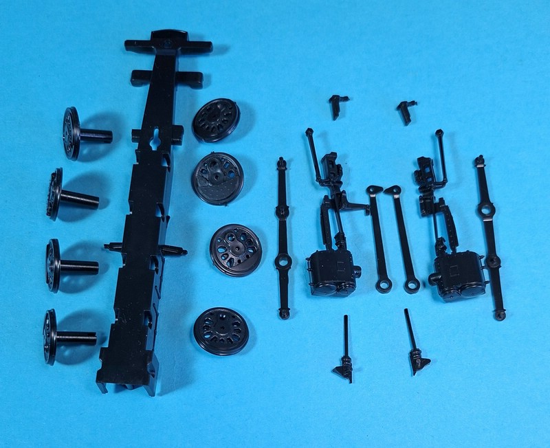

Hier die nächsten Teile für den 2ten Radsatz......:

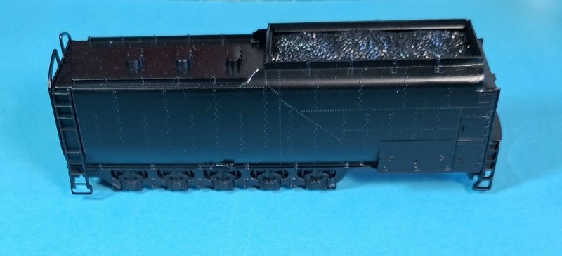

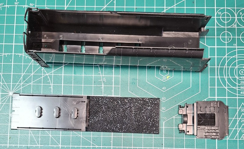

Als nächstes bin ich schon mal mit dem Tender....(oder wie der heißt )....angefangen. Erste Teile.....:
Sieht zusammengebaut und mit einem erten Farbüberzug so aus......:
Interessant ist, das man den Bausatz als "Steck zusammen Bausatz" sehen kann. Ich habe trotzdem zusätzlich geklebt.

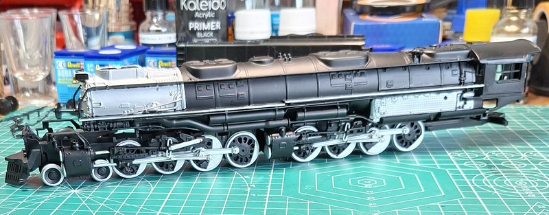

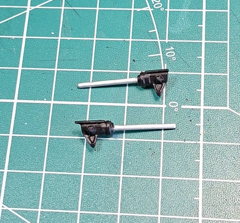

So, Fortschritte gibt es auch. Der vordere Radsatz ist fertig und sieht so aus.....:
Und da kommt der Radsatz hin......(nur drunter gestellt und noch nicht angebaut)......:

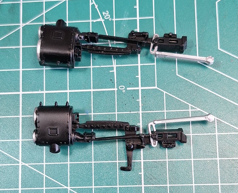

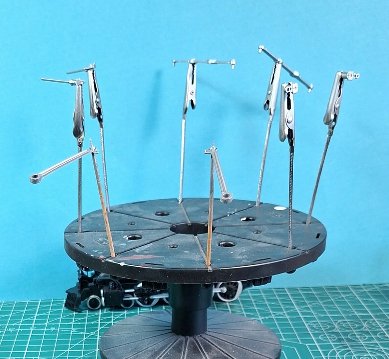

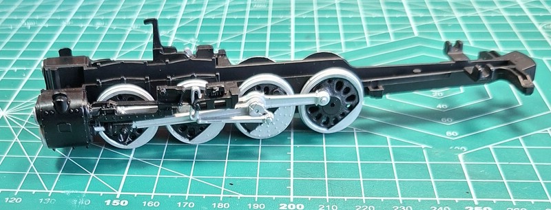

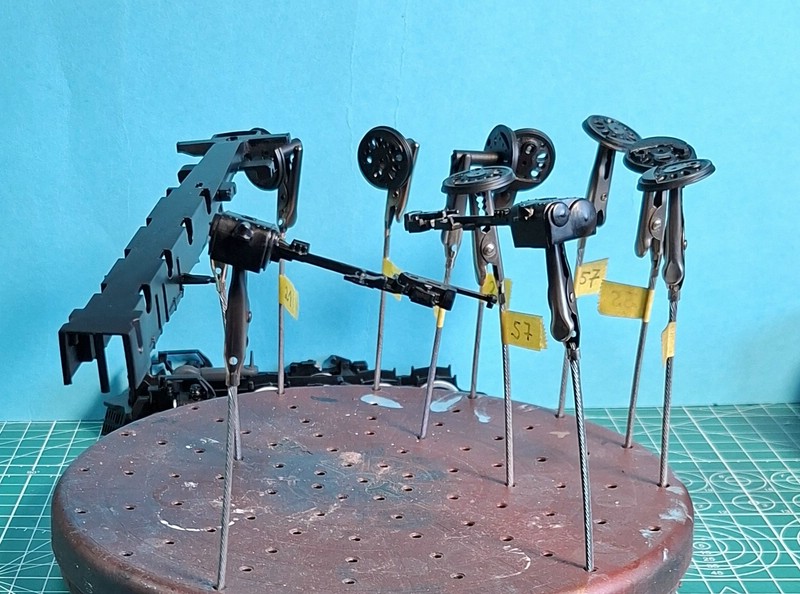

Die Teile für den zweiten Radsatz hatte ich ja schon im letzten Post gezeigt. Als nächstes entgraten....(was sich in Grenzen hielt) und dann lackieren in den Grundfarben. Erst die schwarz seidenmatt Teile....:
.....und die in Alu matt lackierten Teile....:
Dann mussten diverse Teil von Hand bemalt werden. So sahen die Teile danach aus und waren fertig zum zusammenbau....:
Als nächstes kamen die Räder dran, die einfach zusammen gesteckt werden konnten, ohne zu kleben....:
Nun kam das Gestänge dran. erst das ......:
.....dann das.....:
was so aussieht.....:
Und zuletzt diese Teile.....:

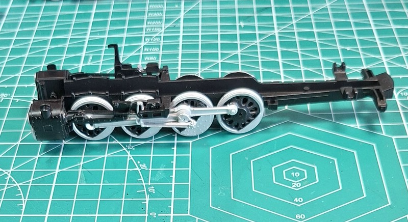

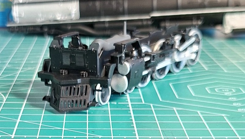

Hier der fertige 2. Radsatz.....:
Auch den 2. Radsatz hebe ich erst mal nur so drunter gestellt.......fest verbaut wird erst später.......:

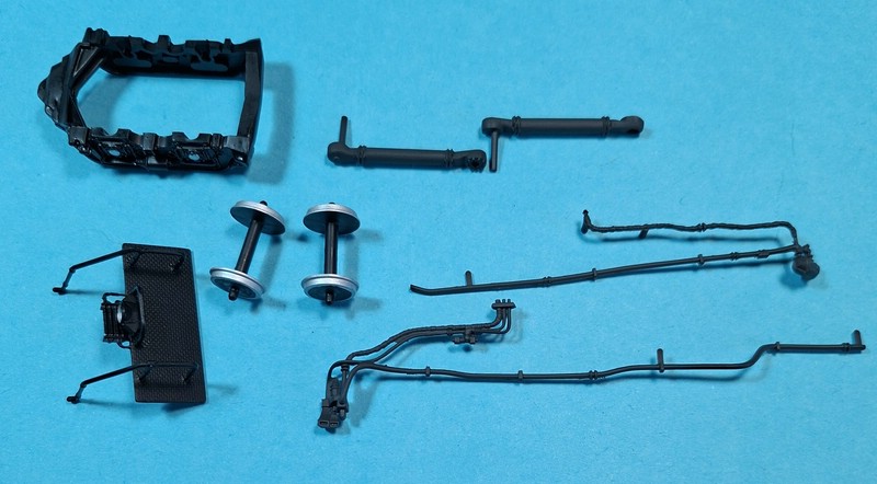

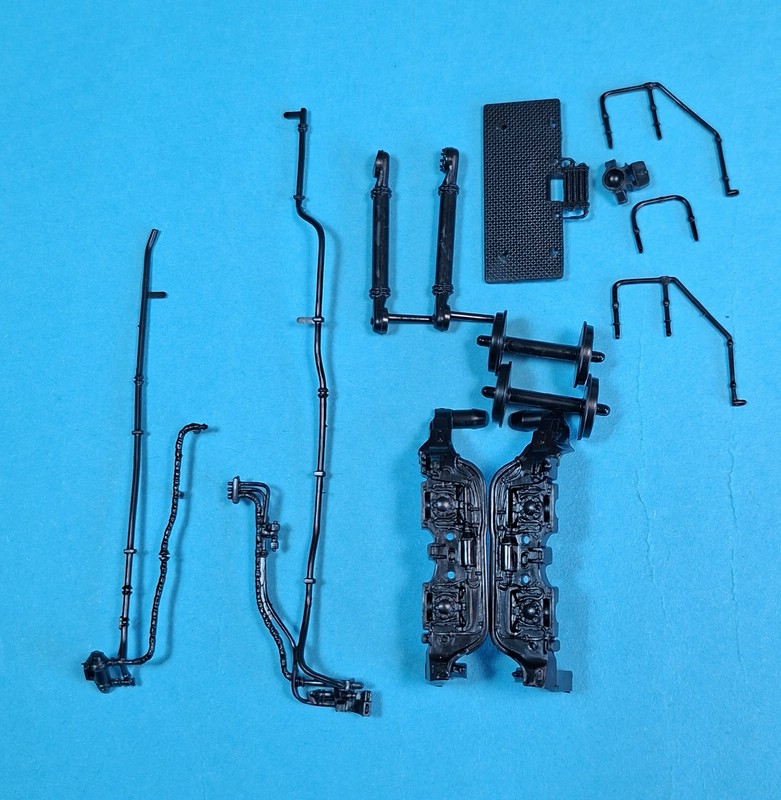

Nächste Baustelle und auch letzte Teile für die Lok.....:
Übliche Arbeiten..... entgraten, lackieren und anbauen. Damit wäre die Lok fertig und es kann mit dem Tender weiter gehen.

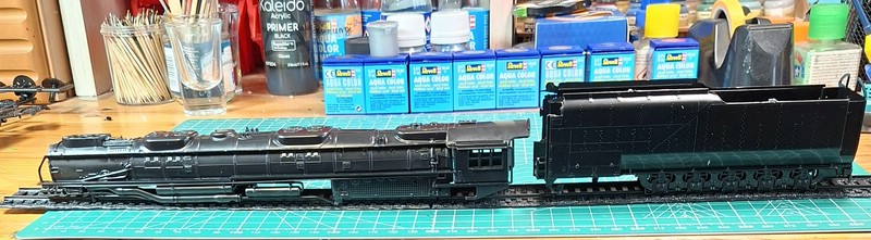

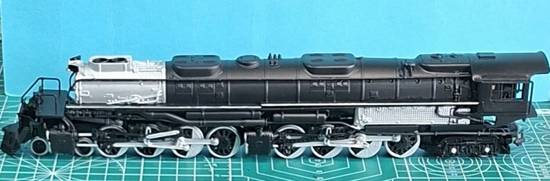

und angebaut werden konnten, waren die Arbeiten (bis auf die Decals) an der Lok fertig. So sah die Lok fertig aus....:

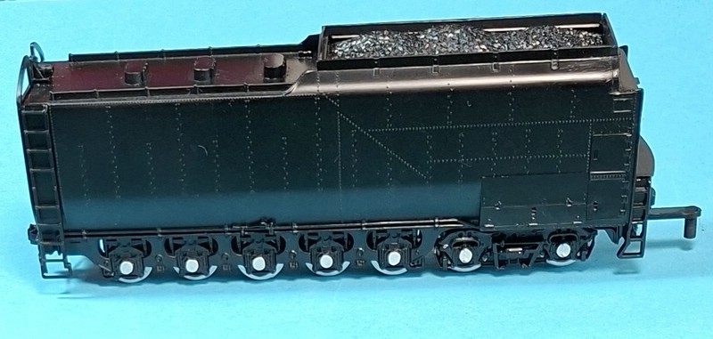

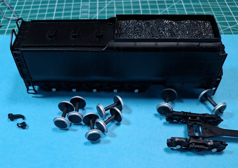

Den Tender hatte ich schon vorher zusammengebaut und lackiert. Jetzt fehlten nur noch die Räder und ein bisschen Kleinteile........:
....was zusammengebaut so aussieht.....:
Jetzt noch die Decals anbringen..........:

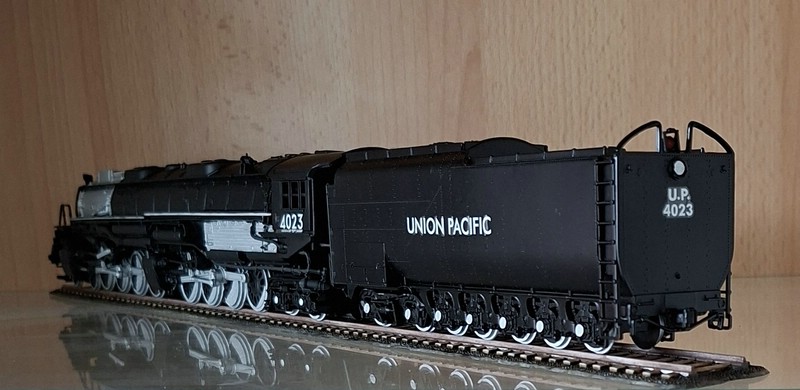

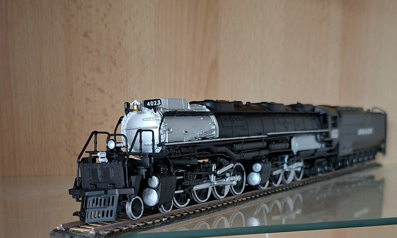

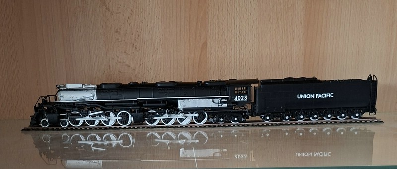

Somit ist der Big Boy fertig.....guckst du.....:
Tja.... das war es schon. So hinten raus machte die Lok dann doch etwas Ärger, irgendwie wollten die Rädersätze nicht zueinander passen und ich musst ziemlich fummeln, die Lok samt Tender auf die Schiene zu stellen. Äääääh ....tja ....die Schiene habe ich vergessen zu zeigen. Hier habe ich tatsächlich etwas....."gealtert". Das Gleisbett habe ich erst grau lackiert und dann mit verdünnten anthrazit gewaschen. Die Eichenbohlen habe ich mit hellgrau bemalt und mit Ölfarbe (Vandyke braun) gewaschen. Die Schienen selbst wurden mit Tamiya Alu bemalt und mit rostfarbe Revell seitlich gewaschen.
Noch was zu den Tamiya Farben...... von denen ich etwas enttäuscht bin. In der Gun sind die wirklich klasse und sehen gut aus. Aber mit dem Pinsel sehen die leider ganz anders aus. So sieht das seidenmatte schwarz mit Pinsel irgendwie glänzender aus, als die mit der Gun aufgetragene Farbe. Für Korrekturen habe ich das seidenmatte schwarz Aqua von Revell nehmen müssen, was aber besser aussah. Da bleibe ich doch lieber bei meinen Revell Aquas......da weis ich was ich habe.
