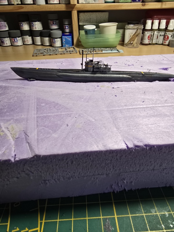

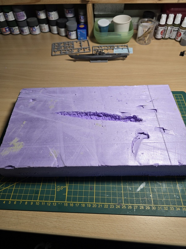

Grundbaustein ist eine Styrodurplatte ( geht natürlich auch anderes ) . Diese auf das gewollte Maß zuschneiden . Als nächstes dann das U-Boot ( oder Schiff) auf die gewünschte Position stellen und die Umrisse auf den Träger zeichnen .
Dann mit einem Messer die Vertiefung ausschneiden .
Hier ist darauf zu achten , möglichst eng am Boot zu Arbeiten , damit man nicht alt zu große Lücken bekommt , welche man dann wieder auffüllen müßte .
Das Boot dann mehrmals einsetzen um die gewünschte Tiefe auszuloten . Wenn alles passt, ist der Schritt erledigt .

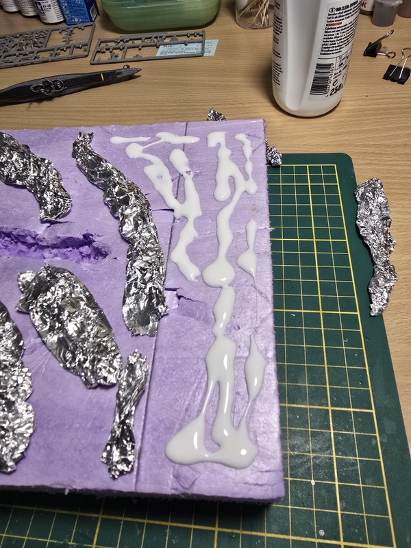

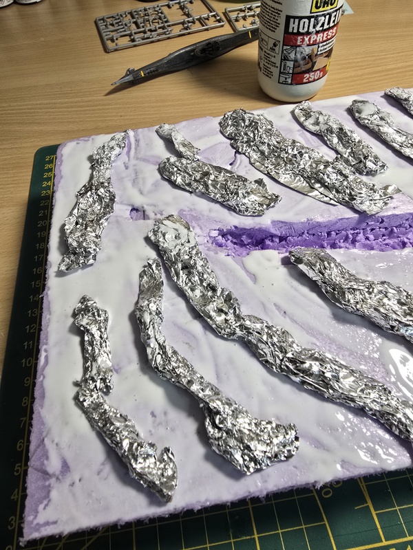

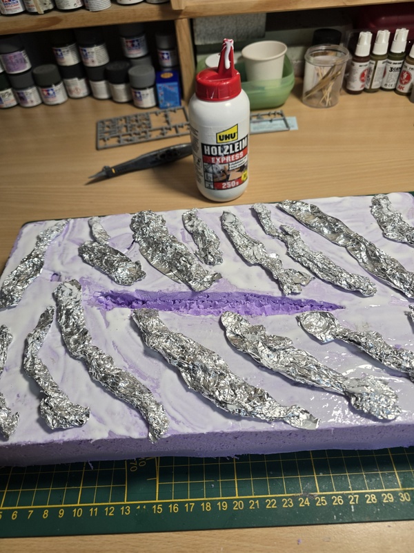

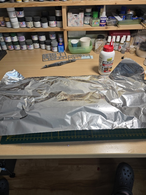

Dann geht es weiter mit dem Erstellen der Wellen. Hierfür nehmen wir dann handelsübliche Alluminiumfolie ( Haushaltsrolle )

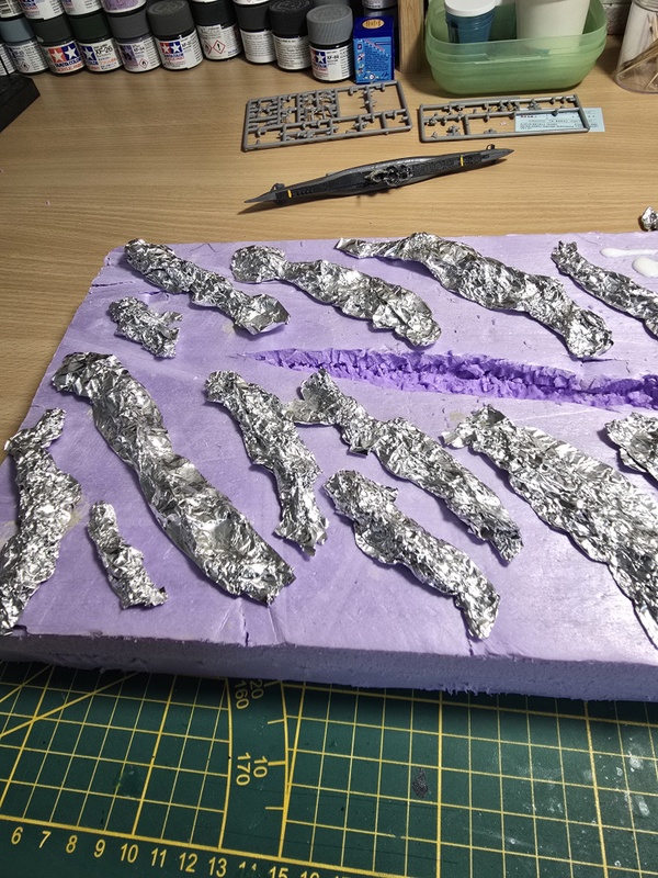

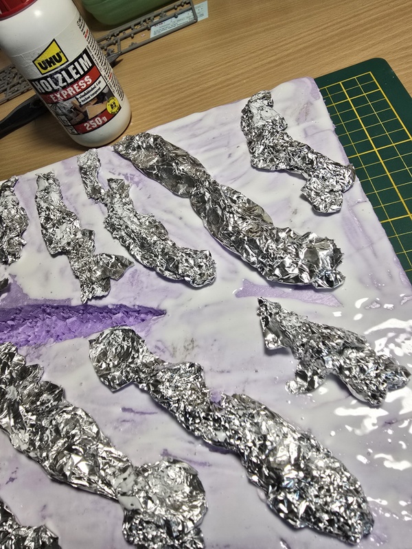

Hier reißen wir uns einige Streifen ab und Knüllen die zu einer art Wurst zusammen . Diese Streifen werden dann unsere Wellen . Diese legen wir dann erst einmal auf unsere Plattform.
Wenn man dann die Wellen alle soweit drapiert hat , nehmen wir uns handelsüblichen Holzleim. Diesen geben wir auf die Plattform und drücken unsere Wellen darauf.Hierfür nehm ich die Finger. aber zieht euch Latexhanschuhe oder dergleichen an ...
So sieht das im Groben dann aus . Aber natürlich noch nicht wie eine Meeresoberfläche.
Je nachdem wie dick und hoch man die Wellen gestalltet kann man von ruhigem Wasser bis zum Orkan alles machen .

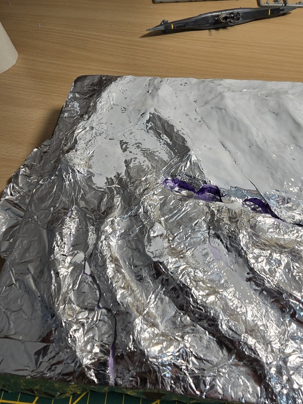

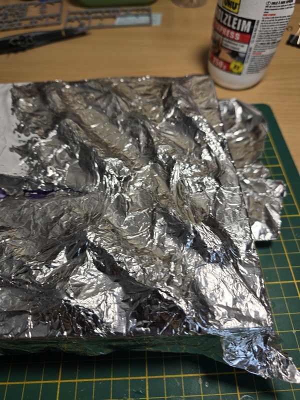

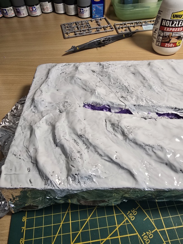

Im nächsten Schritt nehmen wir die Rolle Alufolie und rollen diese ab , bis wir die Gesamte Base bedecken .
Das Ganze sollte man frisch in frisch machen , da man ansonsten nochmals Leim auftragen muss um die Alufolie zu verkleben .

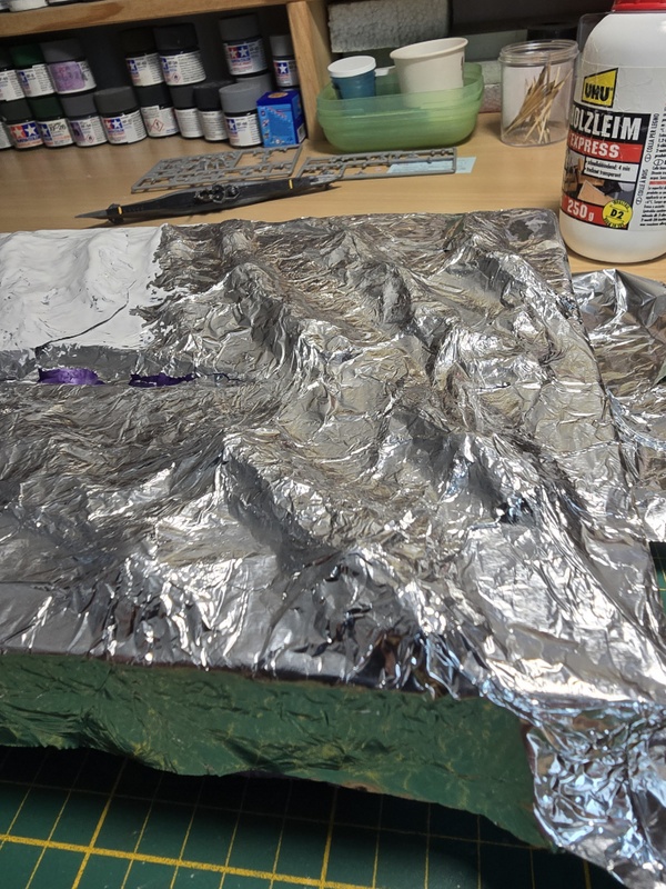

Jetzt drücken wir die Alufolie auf unsere Wellen mit den Fingern fest auf . Hier von der Mitte jeweils nach aussen arbeiten , oder aber von einer Ecke aus langsam über die Fläche arbeiten .

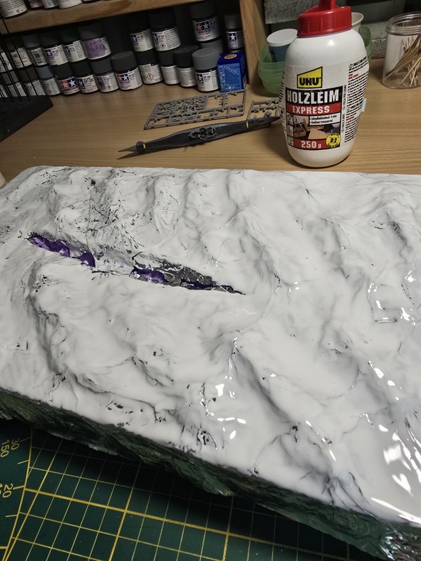

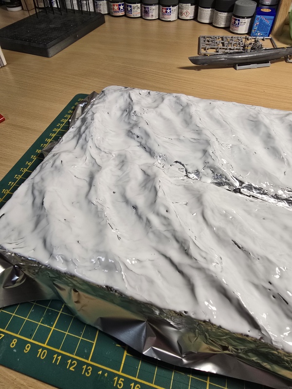

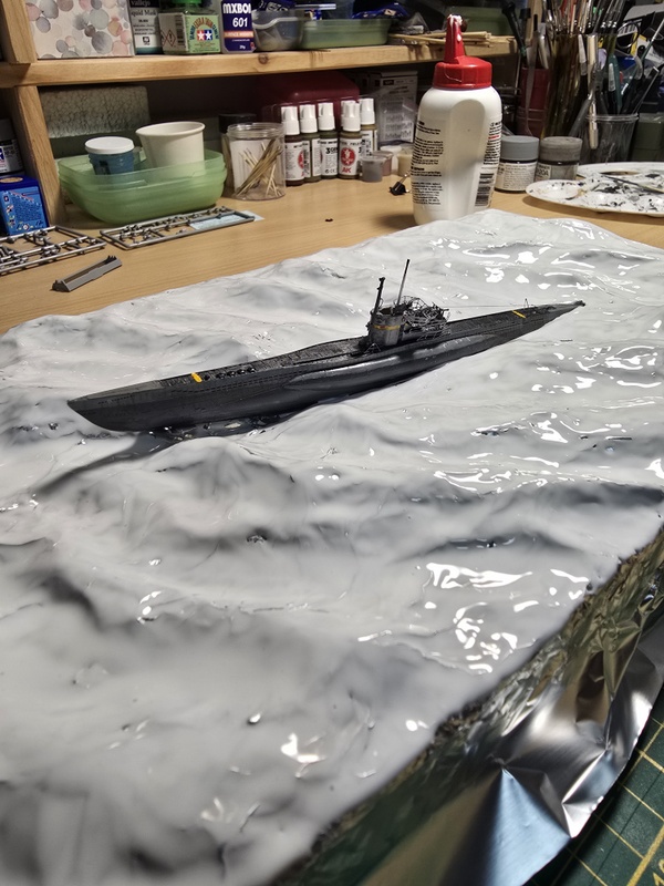

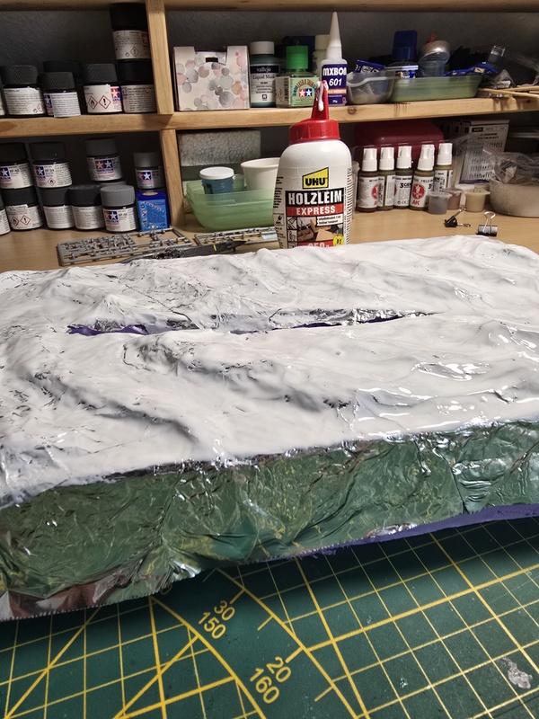

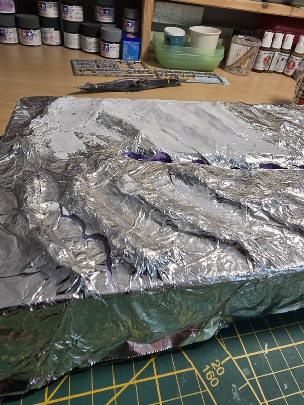

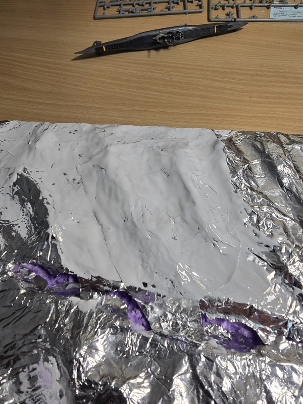

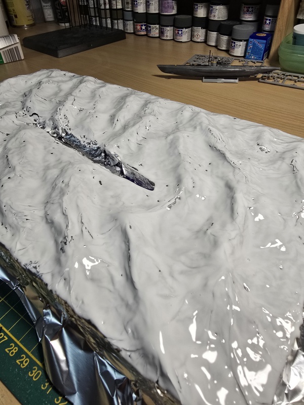

So sieht das dann schon mehr nach Wasser aus. Da Wasser aber bekanntlich keine scharfen Kanten hat , die aufgebrachte Alufolie aber schon, müssen wir nun die Kanten abschwächen . Das geht wiederum erst mal recht einfach mit unserem Holzleim . Diesen ruhig großzügig auftragen und dann wider mit dem Fingen glattstreichen
So dürfte das dann relativ schnell aussehen. Die Fläche ist schon viel glatter und der Leim trocknet ja klar aus.

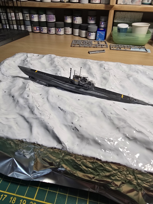

Ich habe dann das Boot zur Probe eingesetzt . Hierbei kann man gut die Lücken sehen und diese noch mit Alufolie auffüllen .
2 ,3 4 mm sind aber kein Problem , die werden gegen ende noch weg kaschiert.

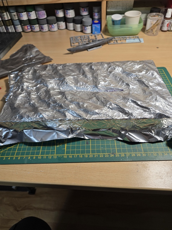

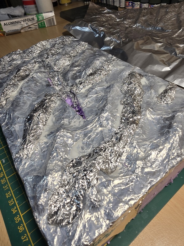

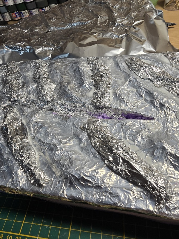

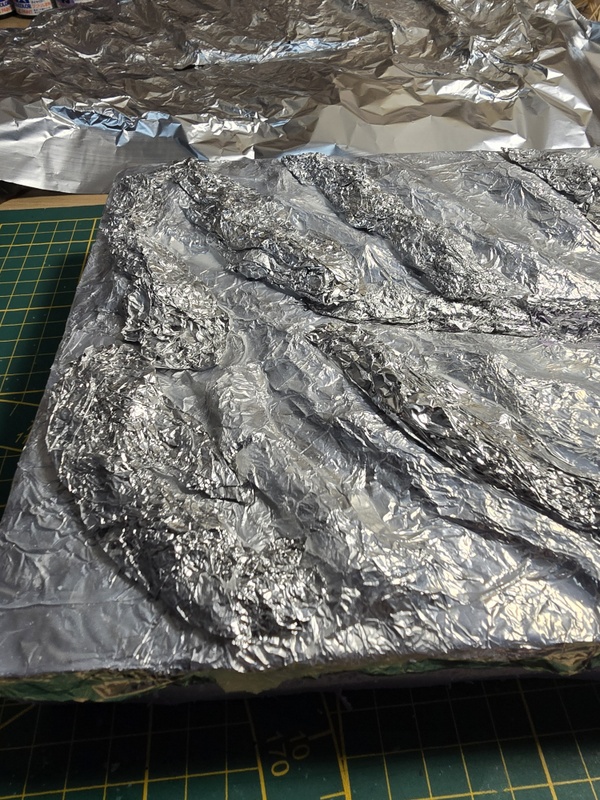

Ich habe aber dann gesehen das mir die Wellen so noch gar nicht gefallen . Ich möchte recht Stürmische See . Dafür war das zu wenig was ich gemacht hatte .
Das ist aber kein Problem . Wir fangen nicht wieder von vorne an , sondern erweitern einfach die Wellen in dem wir wieder Alustreifen nehmen und die wellen anpassen . Hier hab ich das boot auch drin gelassen um die Proportionen richtig einschätzen zu können.
Nach der Anpssung kommt wieder eine ganze Bahn Alufolie drüber . Dann wieder den Leim auftragen .
Damit haben wir dann also den Grundaufbau unserer Base geschafft . Alles andere werden wir mit Farbe erledigen .
