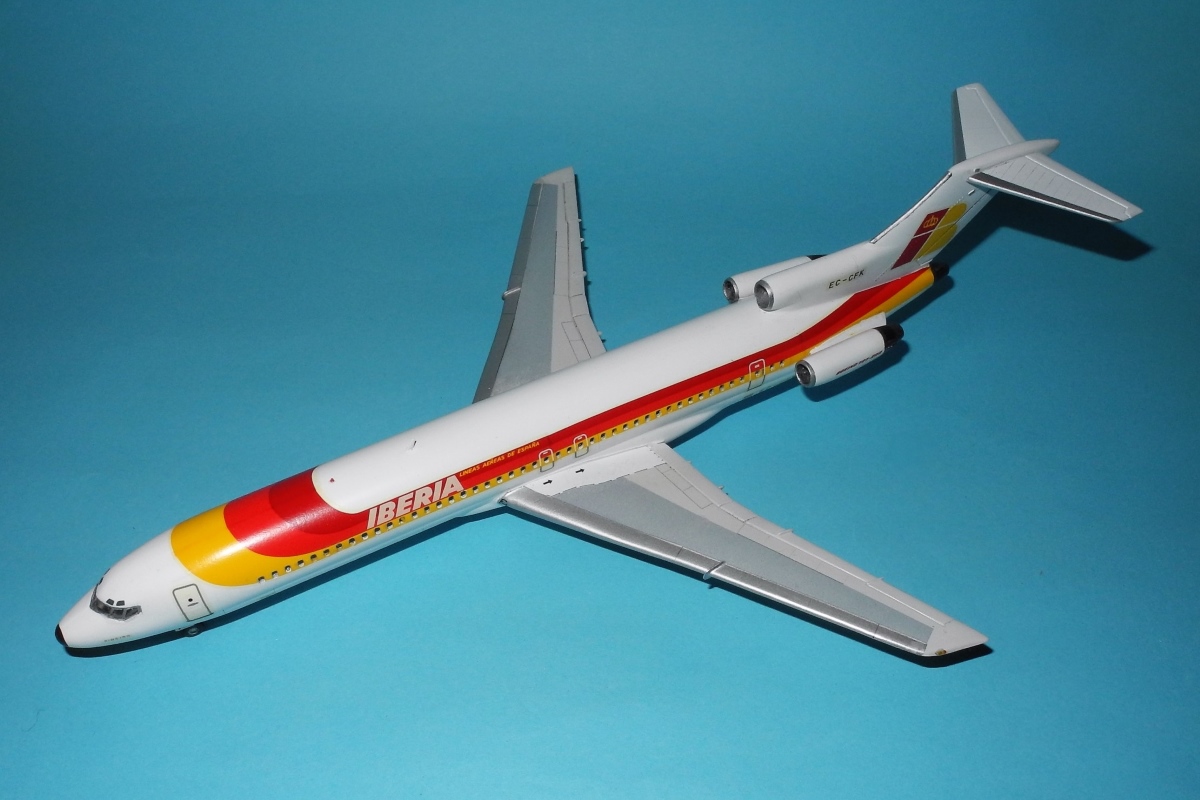

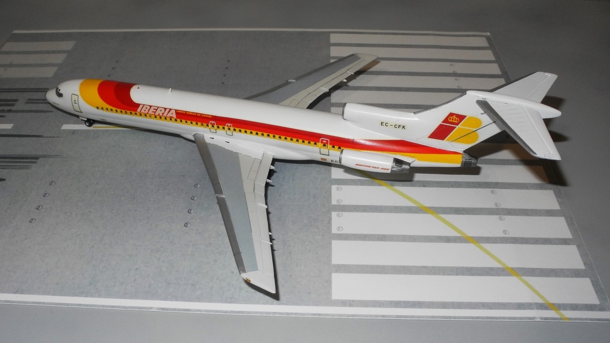

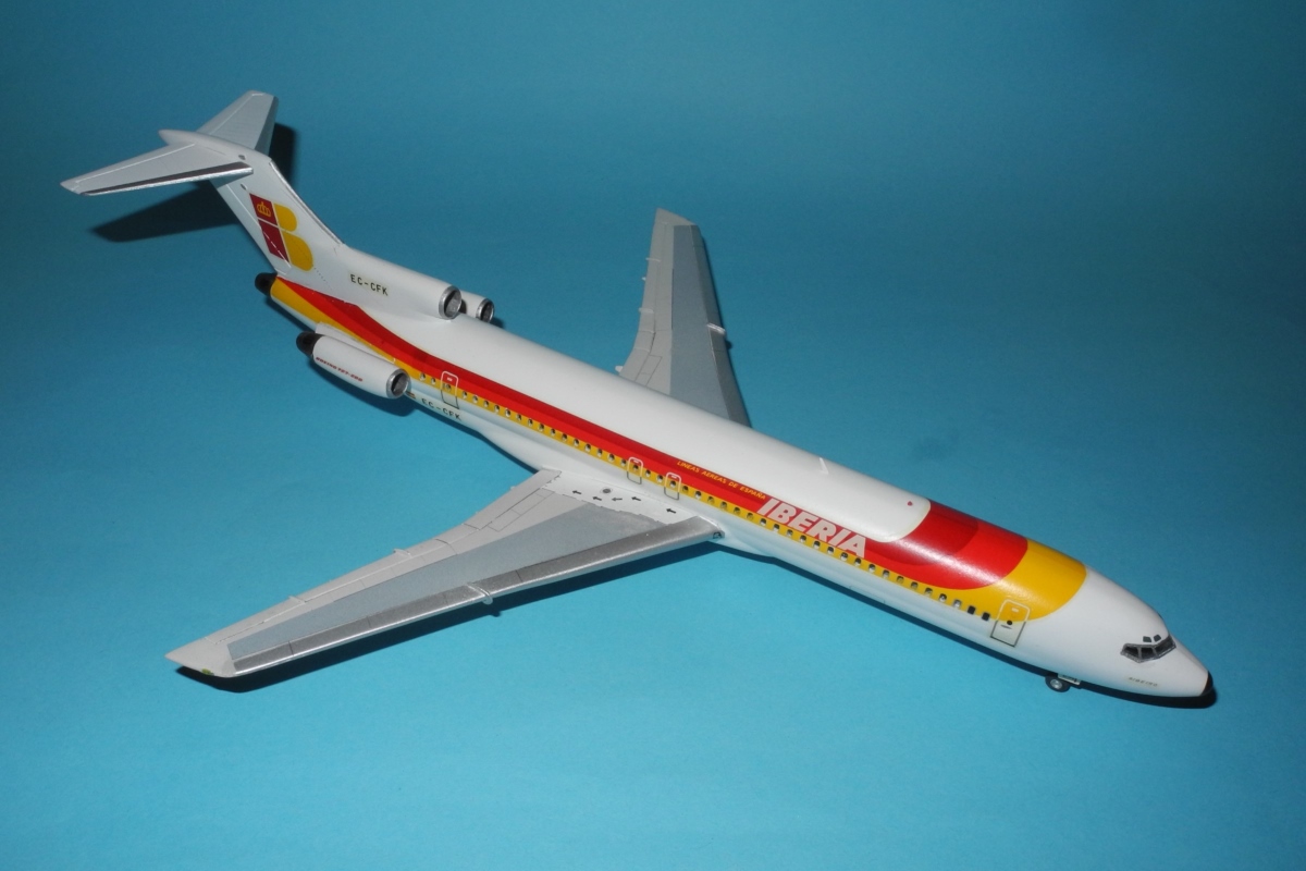

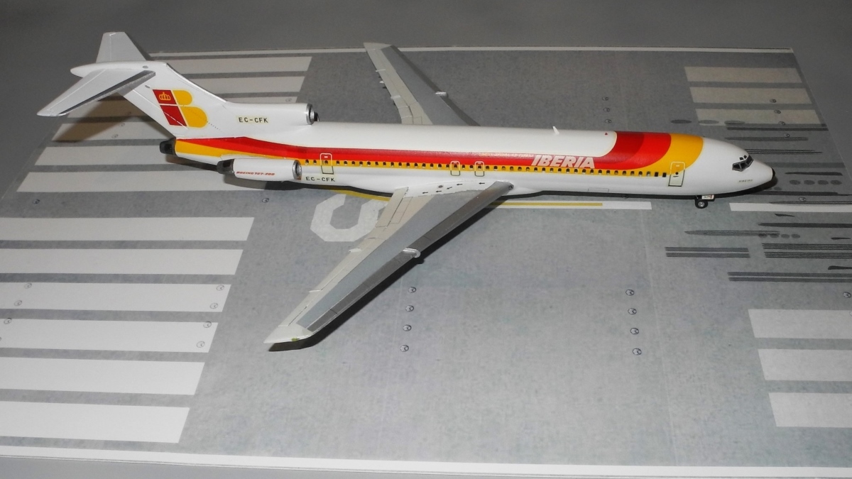

Das Modell ist dieser Tage fertig geworden, der Bausatz ist aus den Achtzigerjahren. Ich wollte wieder einmal ein Modellbauerlebnis "wie früher" haben:

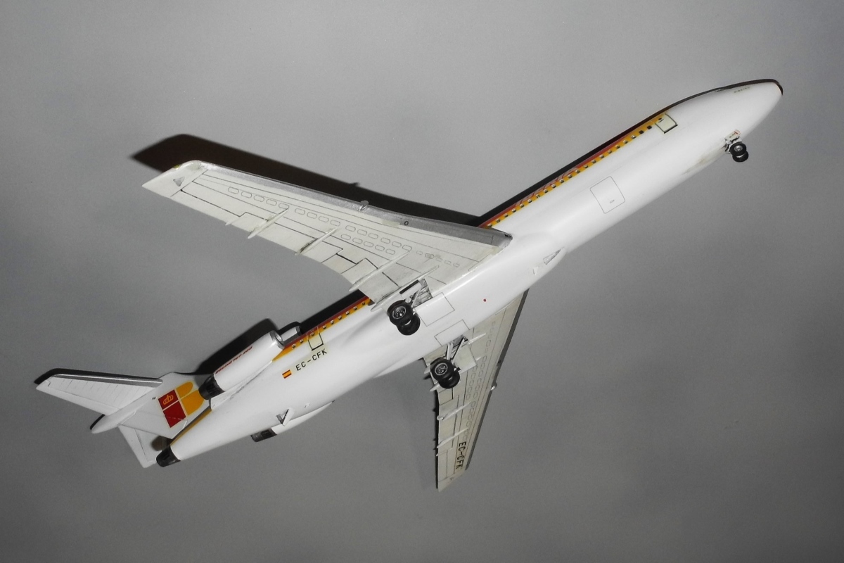

Wie man sieht, ganz so "ooB" ist es doch nicht geworden, aber ohne Zukaufteile. Alles, was "extra" ist, ist entweder selbst gemacht oder aus der Restekiste, z.B. die Details an der Unterseite:
Das Original ist Baujahr 1974, wurde von Iberia neu gekauft und bis 1997 verwendet.
Servus!
Hannes, der Fliegernarr

@Fabian, Christian: danke für die netten Worte.
Der Bau: ich wollte einfach wieder ausprobieren, wie das Airlinermodelle bauen früher war, aber mit ein bisserl Ausnützen der Erfahrung der seither vergangenen Jahre. Soll heißen, Cockpitverglasung möglichst sauber in den fertigen Rumpf hineinpfriemeln, Kabinenfenster mit im Bausatz enthaltenen Stanzwerkzeug durch die Cheatline-Decals hindurch aufdrücken, die Fensteröffnungen mit Clearfix verschliessen. Außerdem alle Fugen mit gezogenen Gussast oder Plasto-Spachtel verschließen.
Was ich neu ausprobiert habe: Die erhabenenen Panellines und sonstigen Oberflächendetails vor dem Abschleifen scannen und aus den Scans Decals zu machen. Ist bei den Tragflächen einigermassen gelungen.
Außerdem die viel zu dicken angegossenen Antennen am Rumpf durch feinere ersetzt und die Klappen aller Fahrwerkschächte dünner geschliffen. Den fehlenden Grenzschichtzaun an der Flügelvorderkante dazugescratcht.
Ich weiß, dass es von CRM eine ganz tolle 727-200 und neuerdings auch -100 gibt. Aber die von Airfix hab ich schon daheim liegen, so 2 oder 3 Bausätze...
Hannes
Hannes
