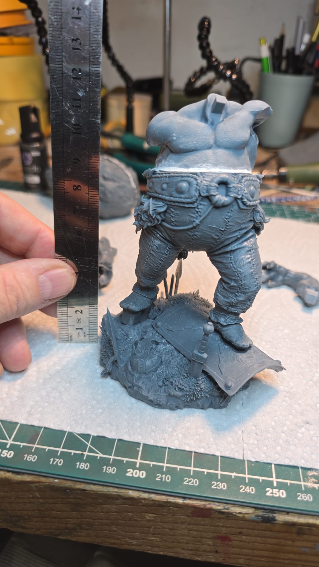

Hallo zusammen,
nachdem ich die B17 fertig gestellt habe, hat mich meine Frau genötigt, endlich mal Asterix und Obelix zu bauen, damit der einsame Legionär Gesellschaft bekommt.
Eigentlich wollte ich eine Bausatzvorstellung machen, um die Unterschiede in der Größe und den Details zum 1:9 Bausatz von Rainer aka #Aktvetos zu zeigen. Nun ja, am WE war ich schon fleißig und so bleibt es beim Baubericht. Diesmal wird nur der/die Pinsel geschwungen, also keine Airbrush im Einsatz.

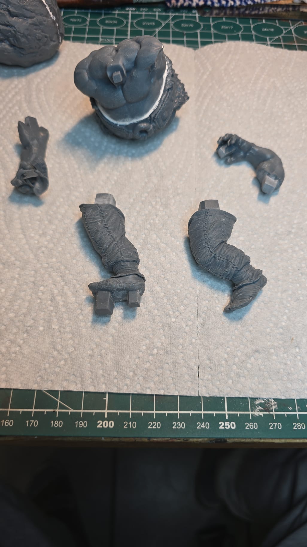

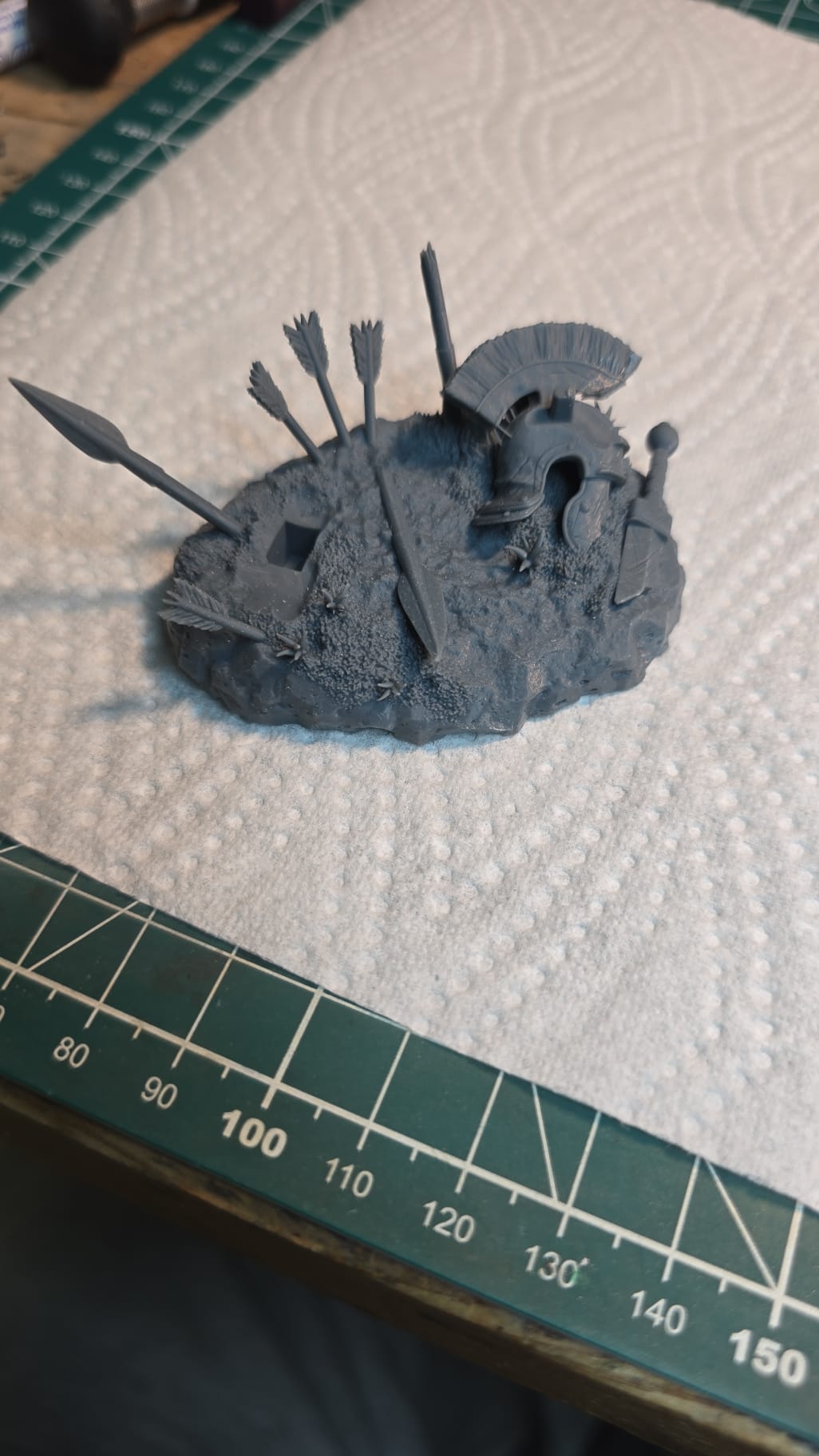

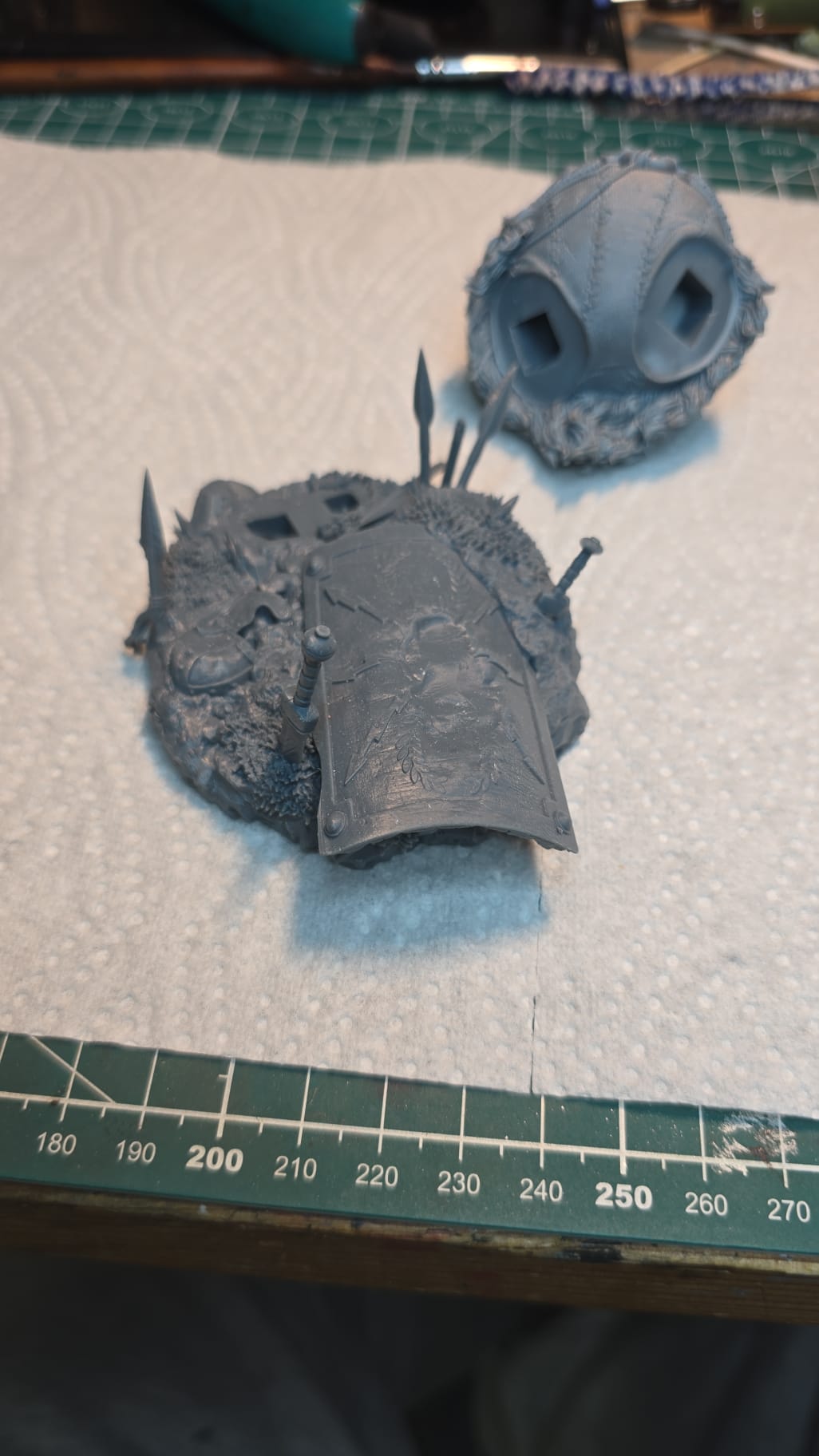

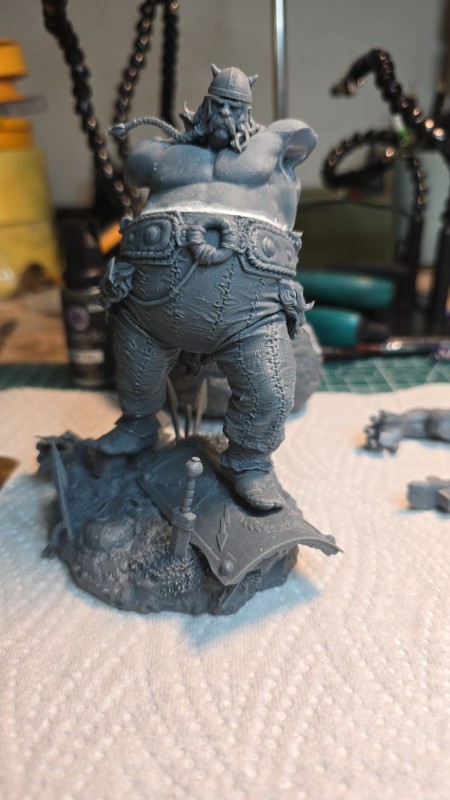

Jetzt erstmal die Teile, bei denen ich noch nicht angefangen habe zu malen....

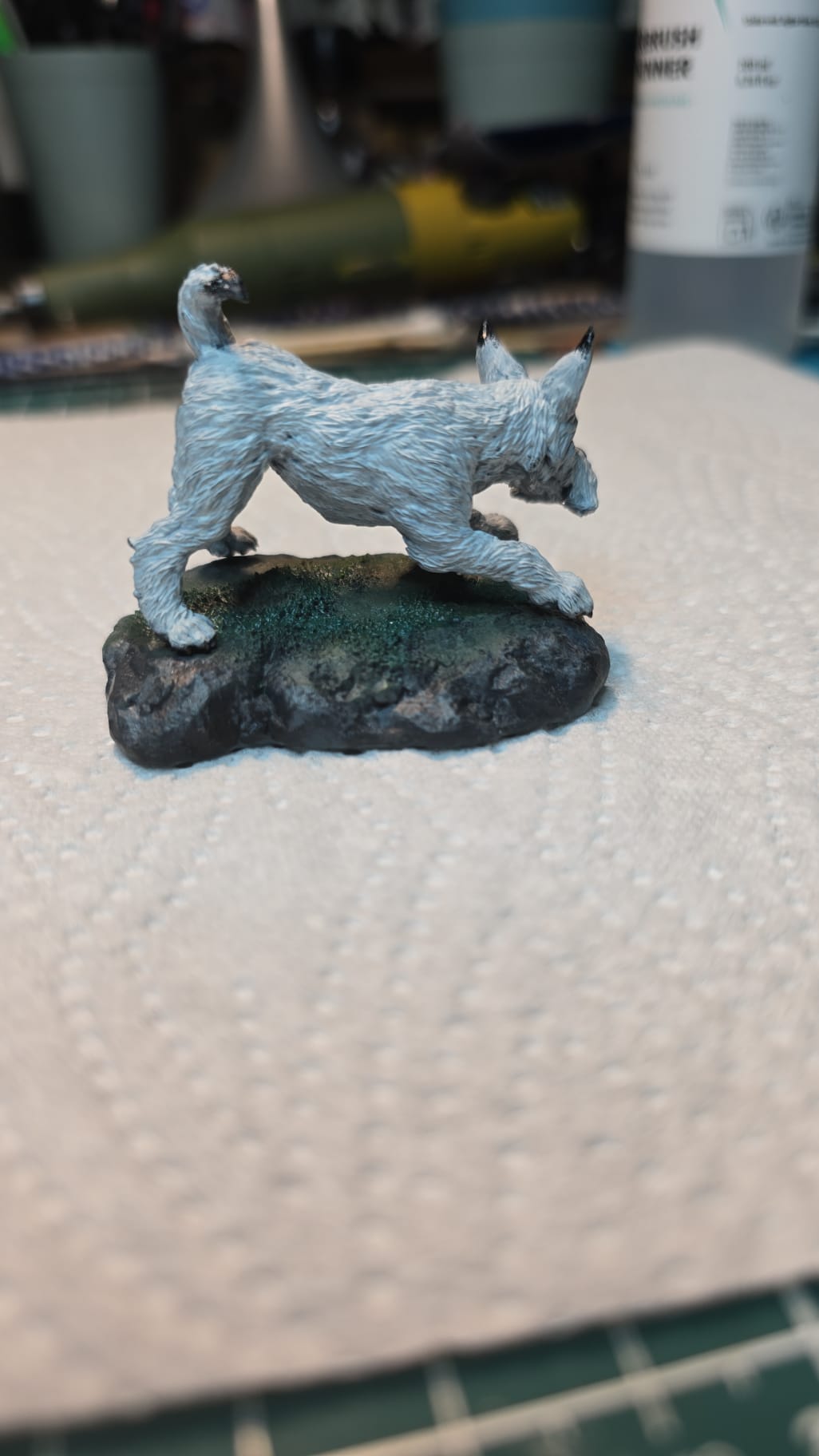

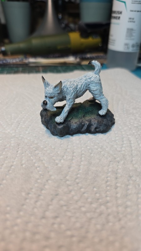

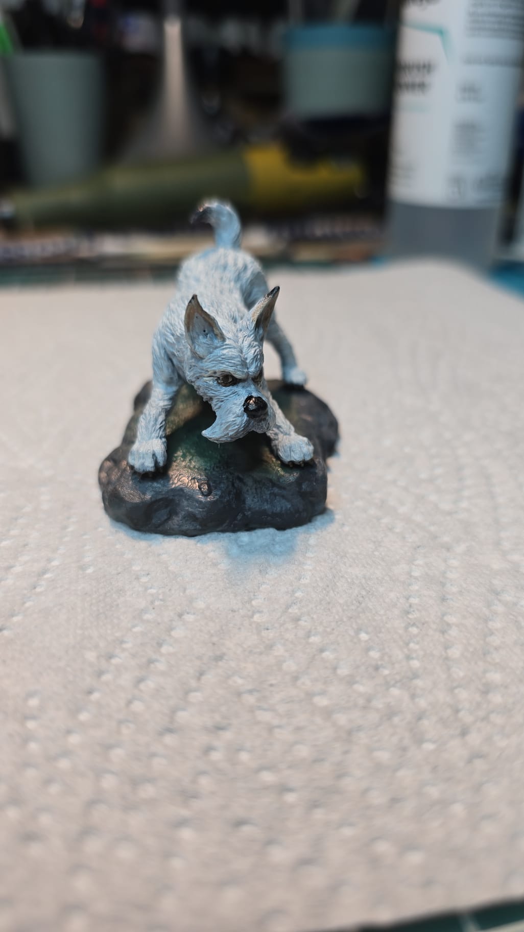

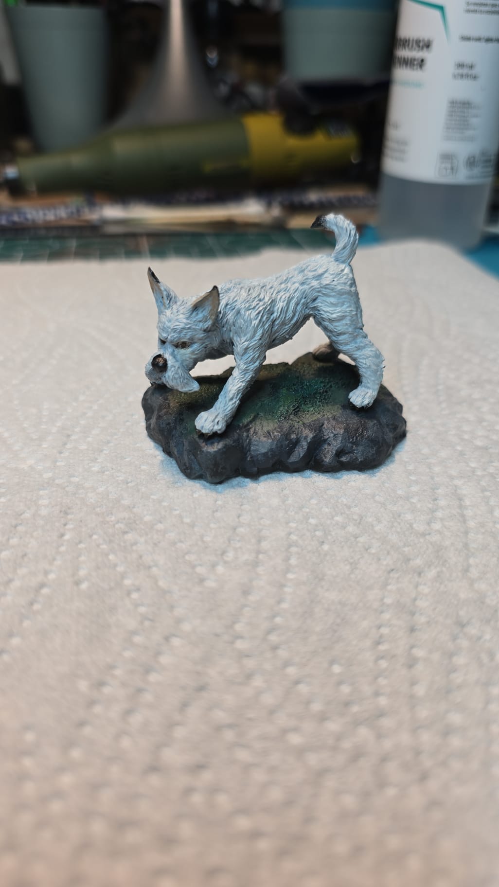

Angefangen habe ich mit Idefix, schwarz grundiert und dann mit cremeweiß Schicht für Schicht trockengebürstet.
An der Base muss ich noch arbeiten.....

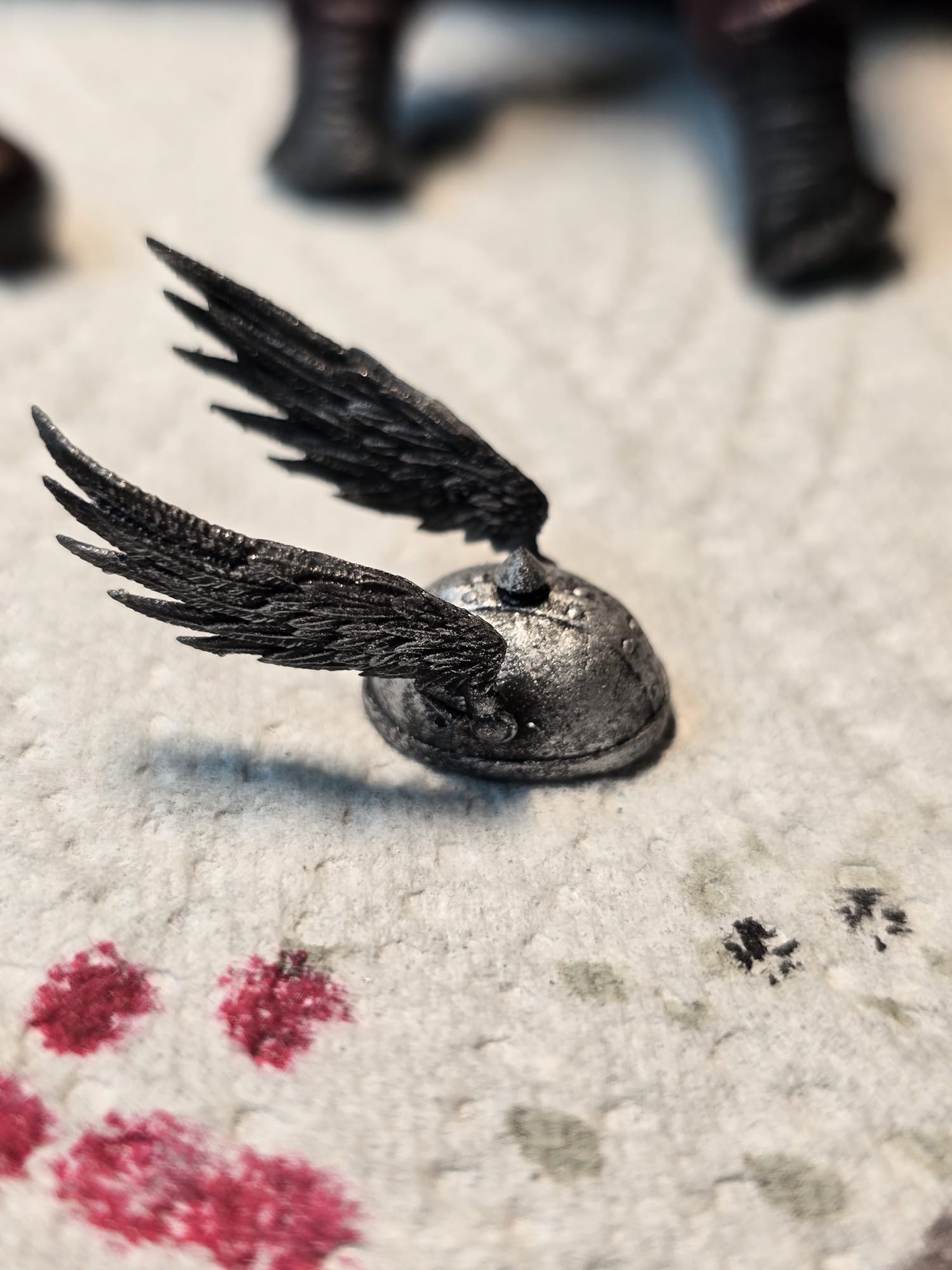

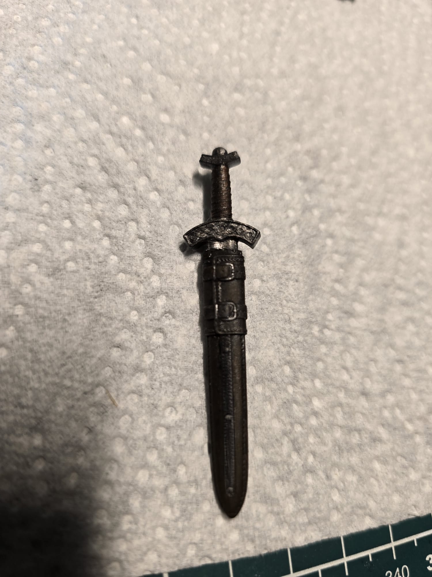

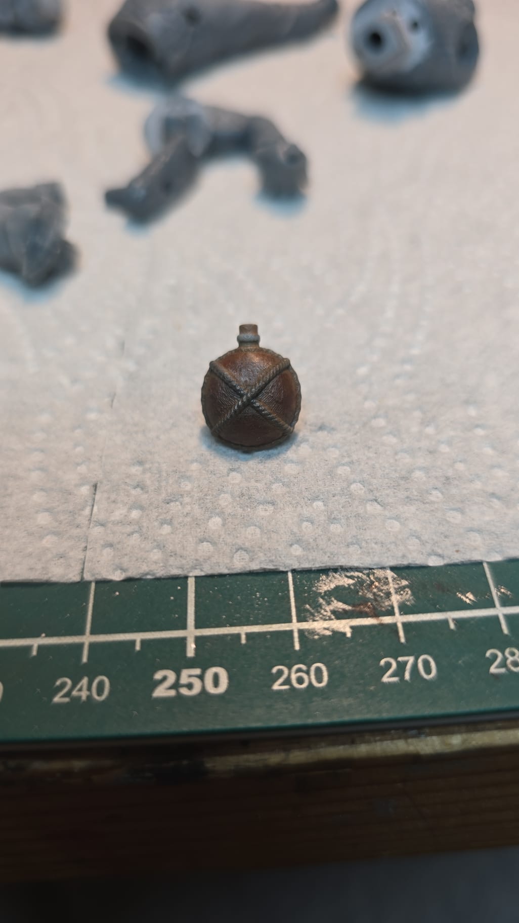

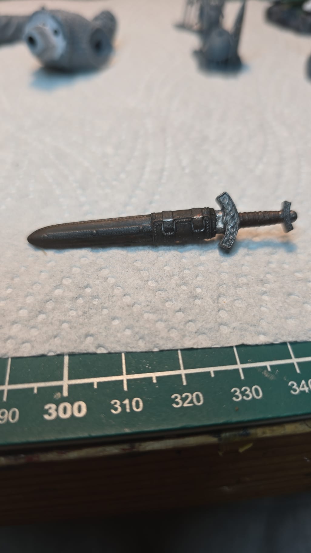

Das Schwert von Asterix, sein Helm und diecZaubertrankflasche sind ebenfalls fertig....

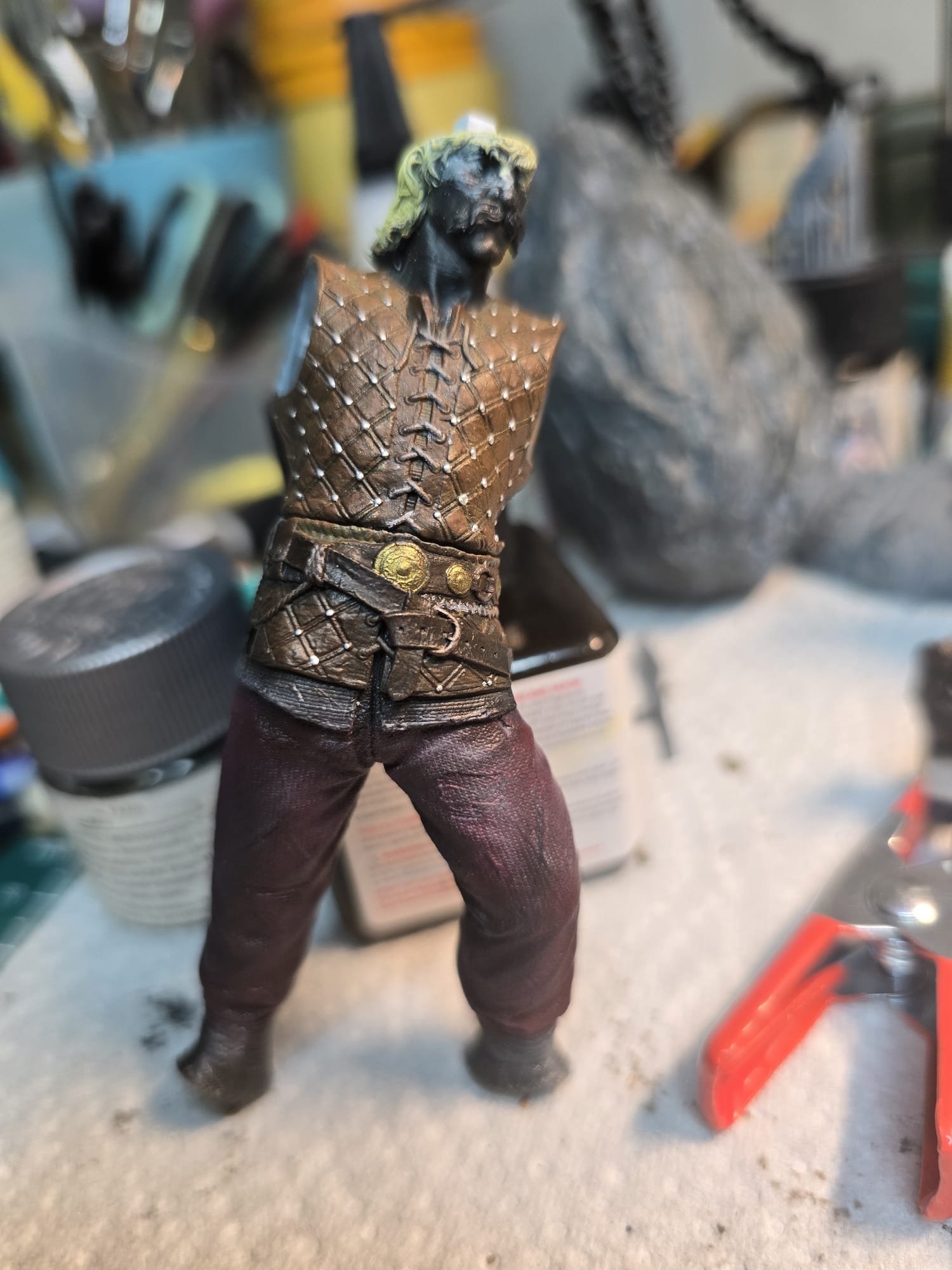

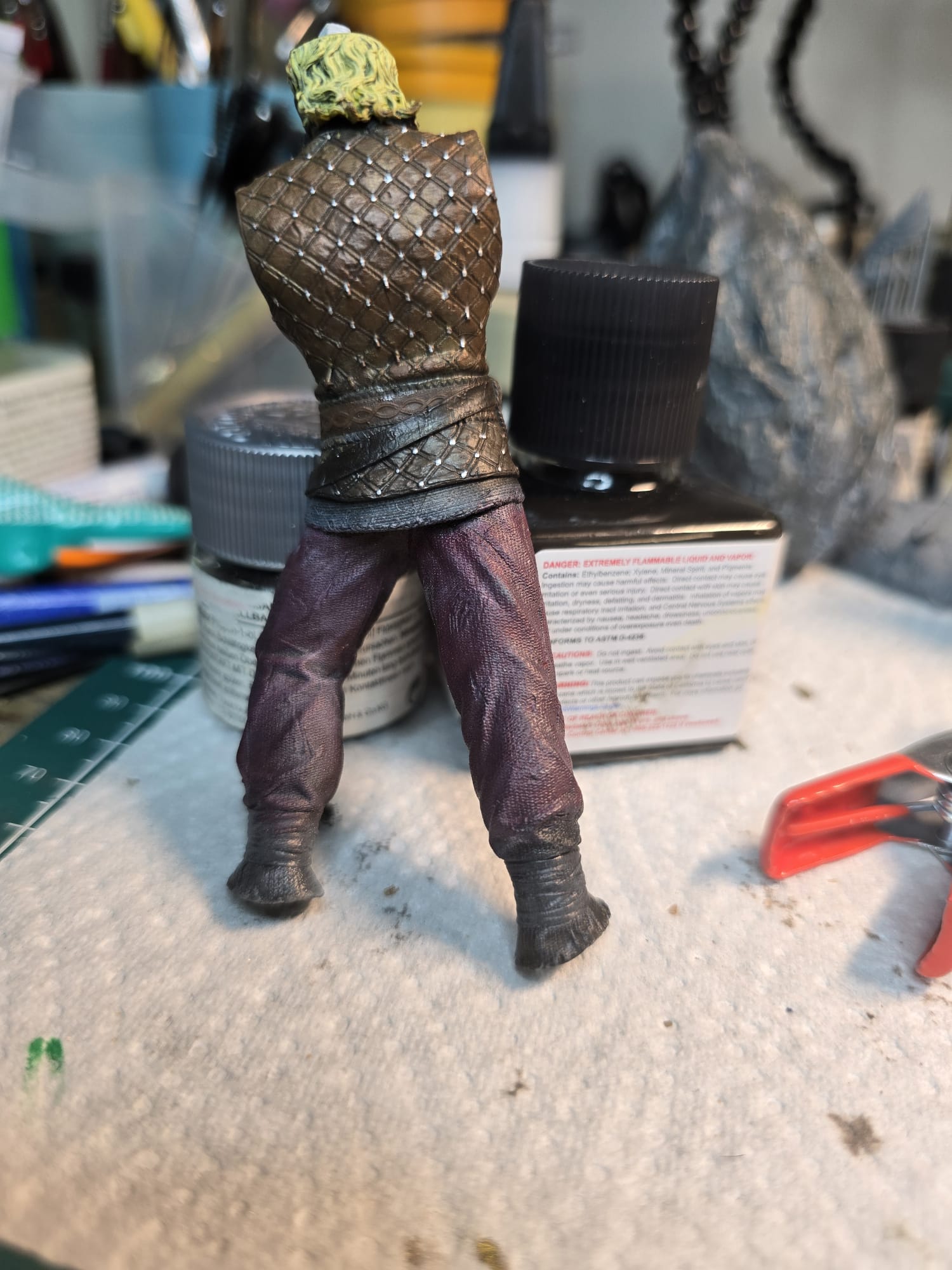

Flutschen würde ich es nicht nennen, aber beharrlich und ausdauernd trifft es eher.

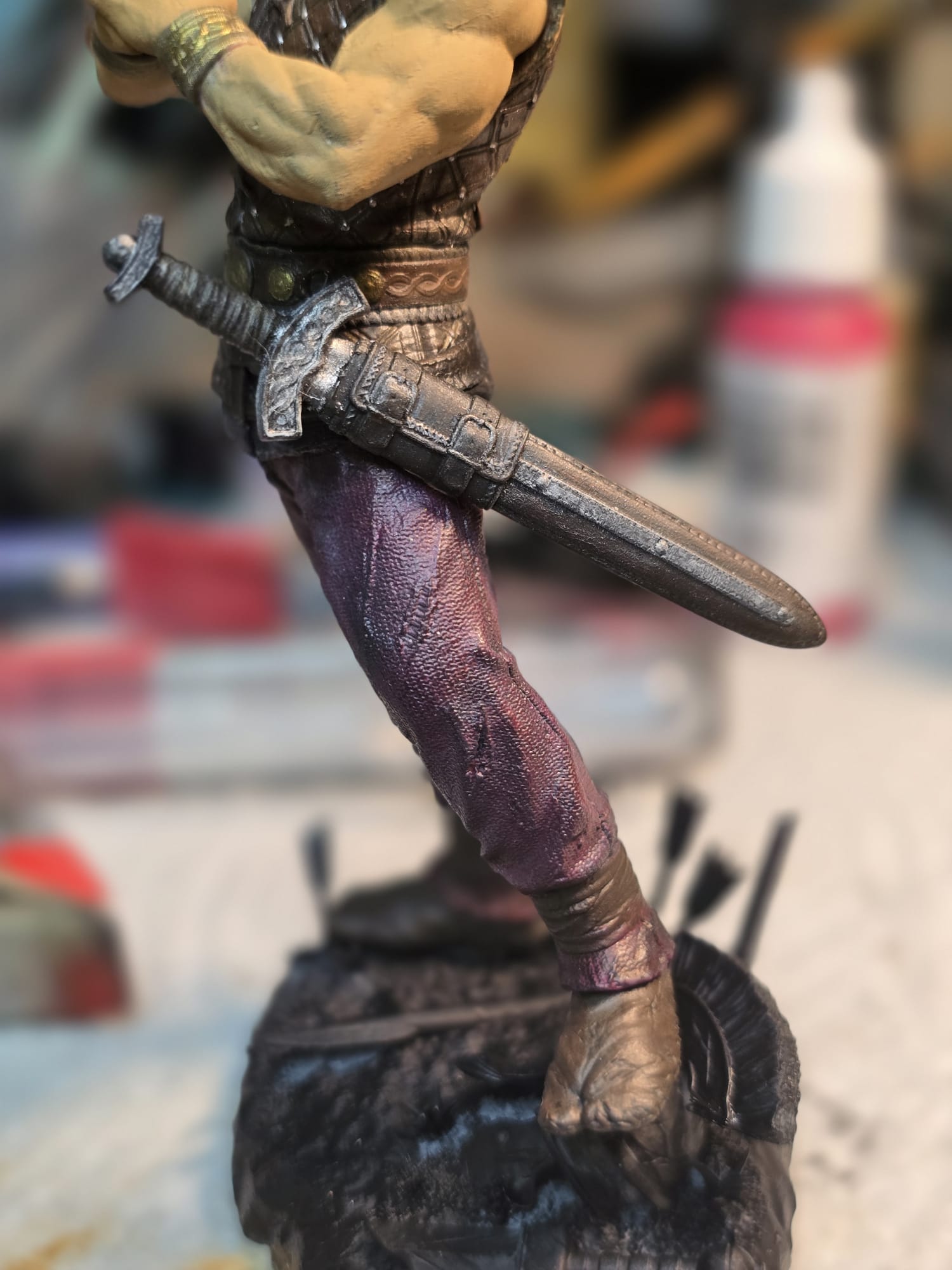

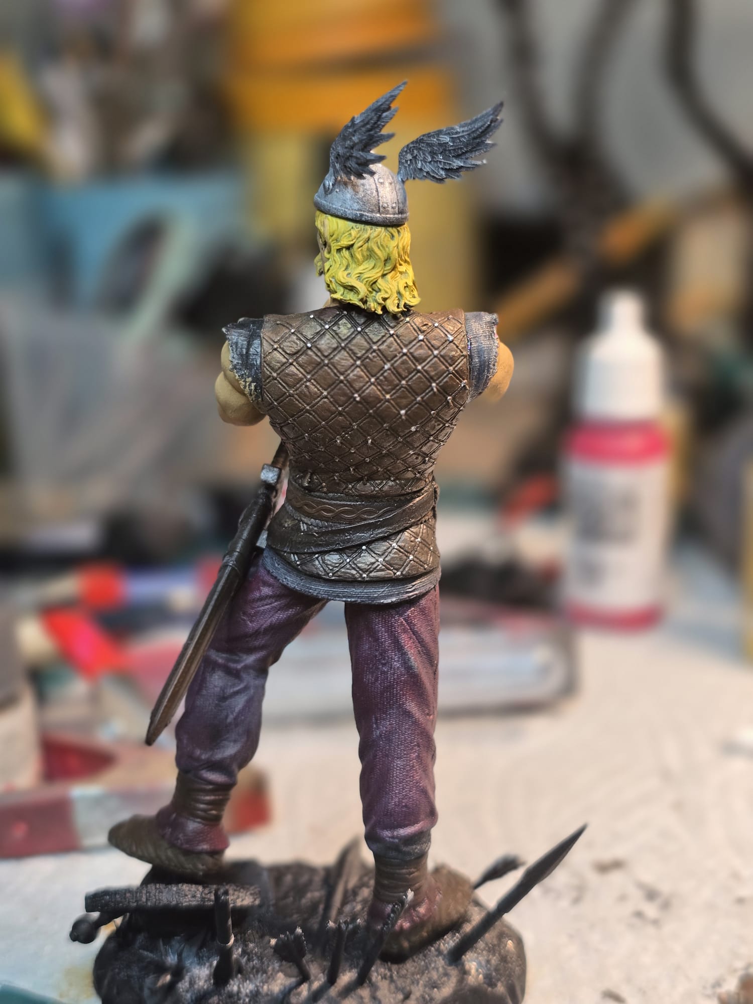

Mal zu Asterix.... wieder schwarz grundiert und mit hellgrau trockengebürstet. Die Hose habe ich dann mit transparentem Rot wieder trocken gebürstet, bis der verschmuddelte Look raus kam. Gürtel, Weste habe ich mit verschiedenen Braun und gelbtönen bepinselt, so dass jedes Teil einen eigenen Braunton hatte. Bei der Weste hat mir Rainers Video geholfen. Die Nieten habe ich mit einem Silberstift gesetzt. Schnüre und so wieder mit grau, und weißen Pigmenten ergrauen lassen. Schnallen und die große Öse im Gürtel habe ich mit Messing und silber gemacht und mit weiß mattiert.
Das Haar ist der erste Versuch.... das wird noch anders...

Huhu,
die Lederweste ist wirklich erste Sahne

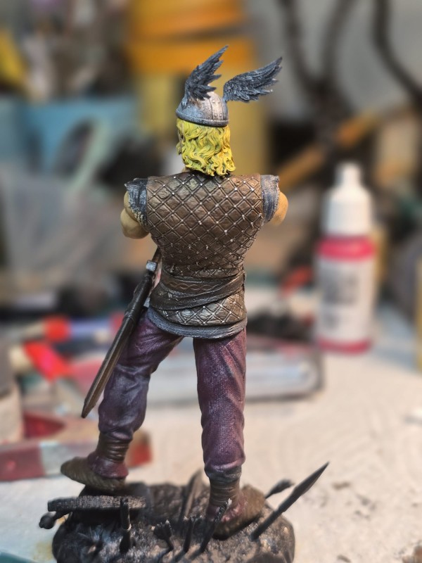

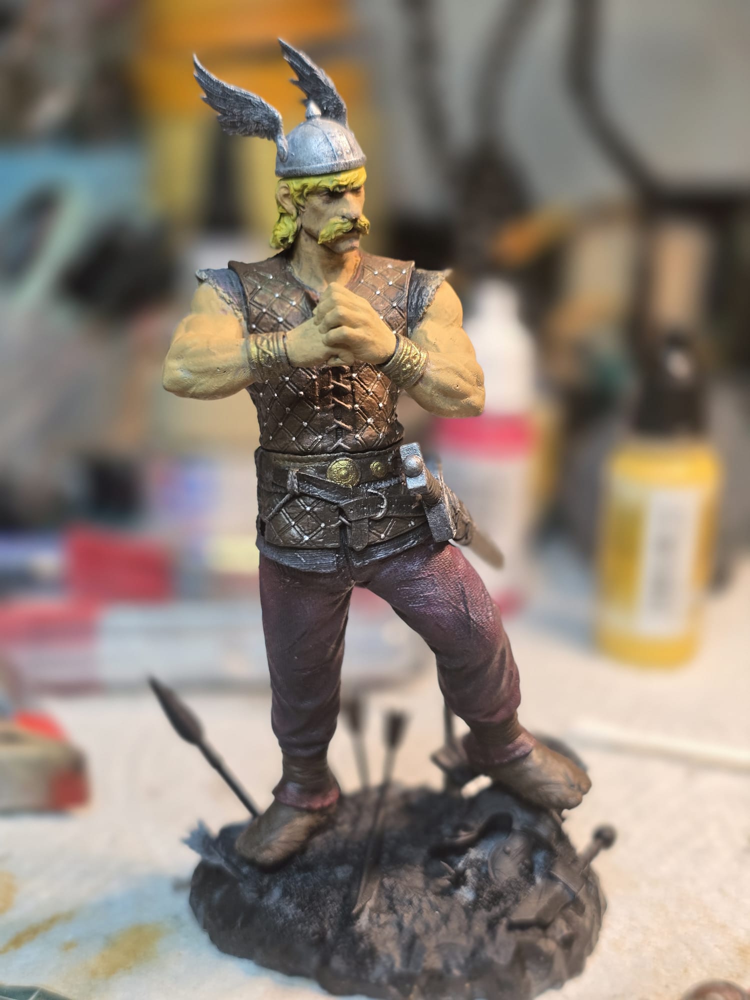

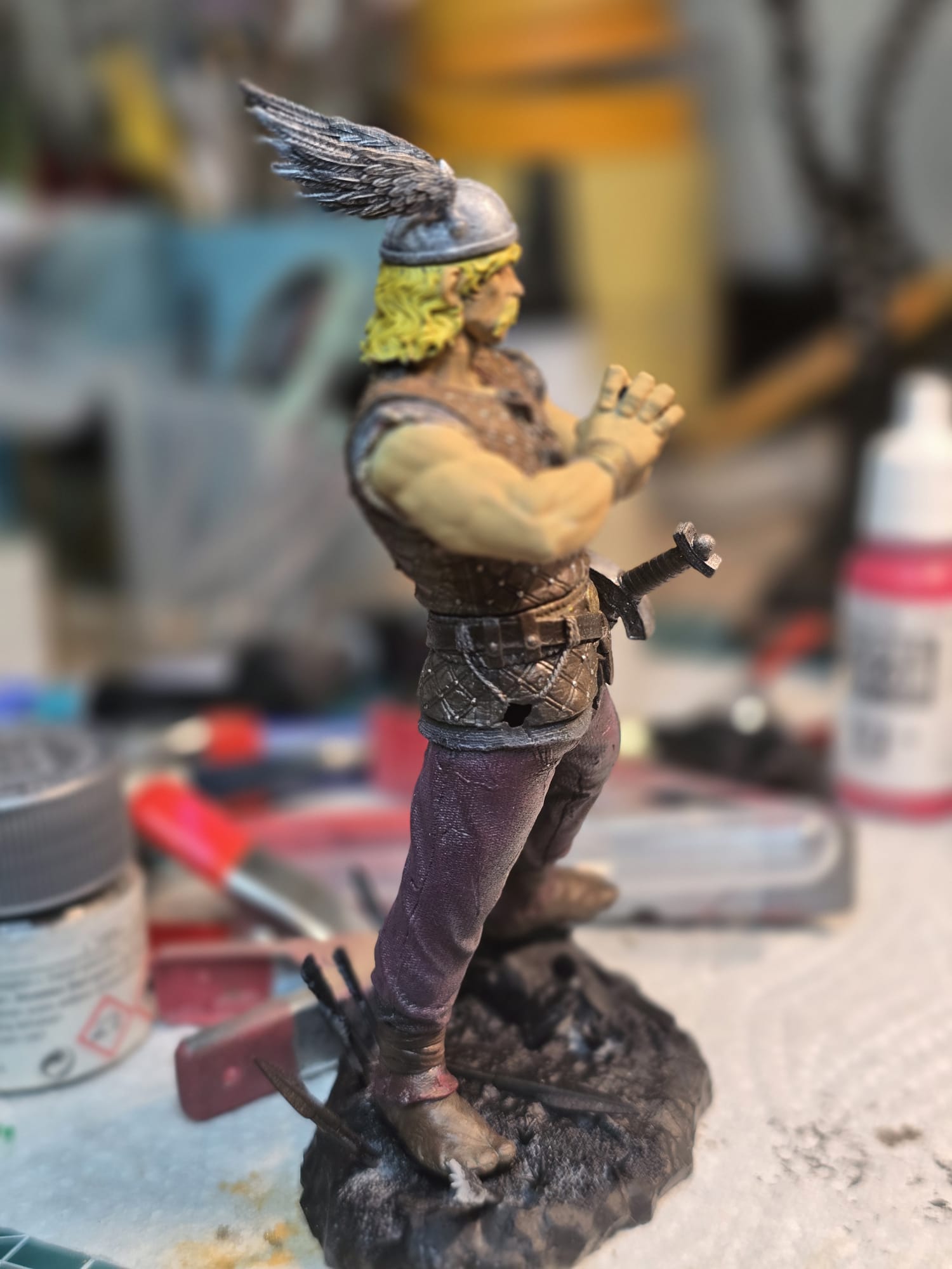

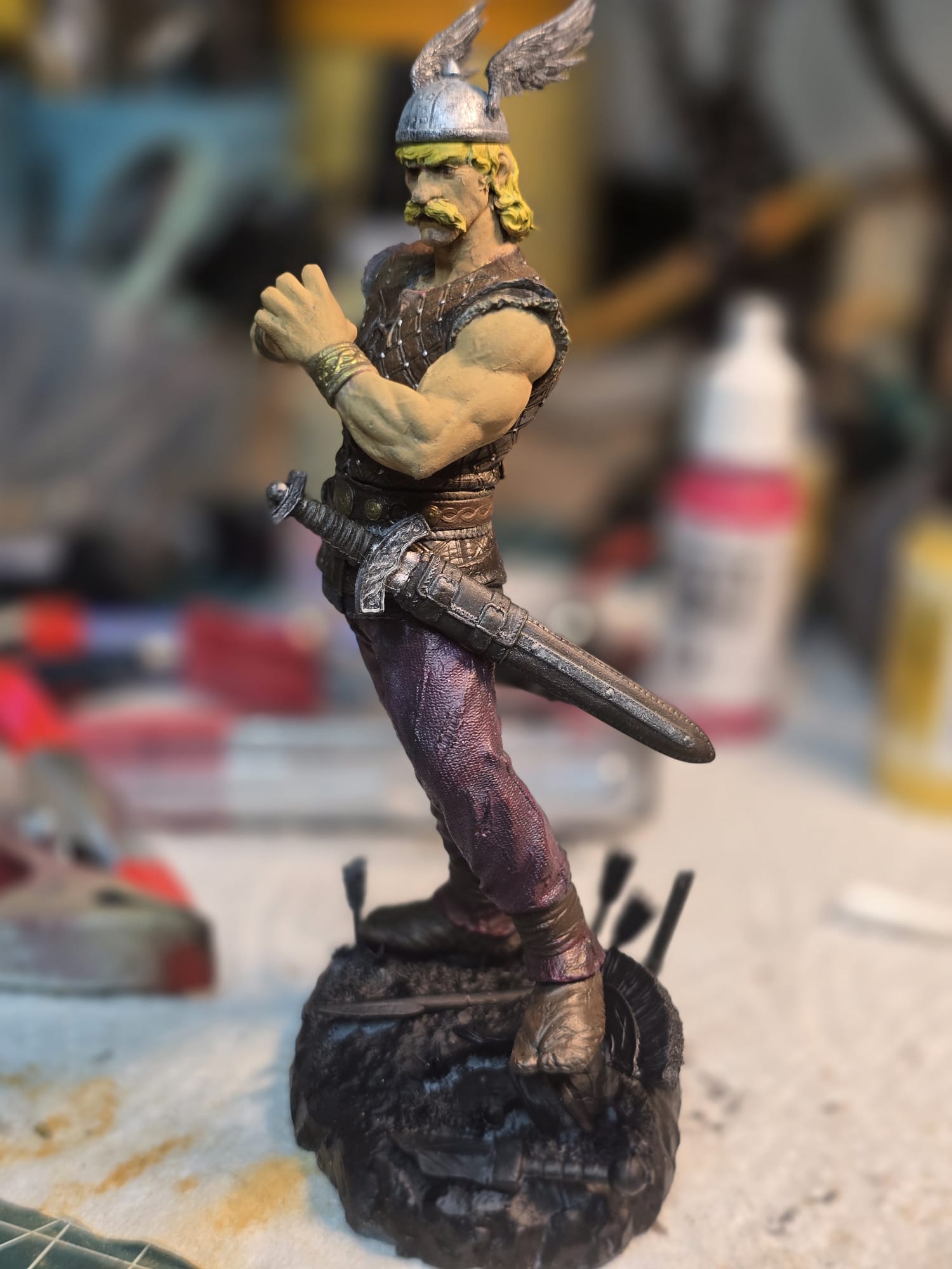

Danke für euer Lob.... Asterix ist fertig, die Base für ihn noch nicht. Haut ist echt nervig zu malen.... mir ist der Hautton für einen Bretonen.... aber ich wollte nicht weiter dran rumpfuschen. Leider ist die Stelle, an der die Zaubertrankflasche befestigt wird zu dünn und ist ausgebrochen. Dafür muss ich mir noch was einfallen lassen.

Zur Haut:
Der Gelbanteil ist zu hoch. Oder es ist das Licht beim fotografieren, kann ich jetzt nicht sagen.
Was aber ganz sicher fehlt sind die Tiefen und Highlights.
Hast Ölfarben? Damit kannst nicht viel falsch machen und wie man verblendet kannst dir im Video(siehe link unten) ansehen. Ersetz gedanklich einfach die Farben, dann kommt statt einem Totenschädel das raus:
Kurzbeschreibung wie ich es bei Obelix gemacht hab:
Grundfarbe aus Tamiya Fleischfarbe, Buff und Hull red angemischt. Mischungsverhältnis kann ich nicht sagen. Ich hab einfach zur Fleischfarbe die anderen beiden Farbe solang dazu gemischt und über meinen Handrücken gemalt, bis ich keinen oder nur noch wenig Unterschied gesehen habe.
Danach hab ich die tiefen stellen mit Flesh Shadow verblendet und die erhabenen Stellen mit light flesh Tone. Die Fingerknöchel und solche markanten Stellen einfach mit Ölfarbe weiß verblendet. Um mir das immer genauer anzusehen, hab ich einfach selbst eine Faust gemacht und mir das angesehen, wo die Farbunterschiede markant raus kommen.
Erwähnte Ölfarben hab ich aus dem Set: https://www.modellbau-koenig.de/Farben- ... esh-Colors
Und das gute an Ölfarben: Gehts schief und der Untergrund ist schön glatt, kann man es fast rückstandslos entfernen. Sollte halt Acryl darunter sein, Ölfarbe ist halt "Alkoholbasis".
https://www.youtube.com/watch?v=tKDWbuADN4c
Anmerkung: Asterix hab ich anders gemacht, rein mit Acryl und gefällt mir nicht so wie Obelix. Weil ich eben mit Asterix selbst unzufrieden war, hab ich bei Obelix zu der Ölfarben Methode gewechselt und wurde belohnt. Verblenden dauert zwar seine Zeit, aber es lohnt, denke ich... Zumindest meine ich ein besseres Ergebnis zu erkennen, was natürlich wieder subjektiv ist.
Wenn gewünscht mach ich bei der nächsten Figur mal ein Video dazu. Bei den Figuren war mir zu viel Haut, hätte zu lang gedauert.

Die Antwort zur Hsut habe ich erwartet und befürchtet. Darum habe ich schon beschlossen, alles Haut wieder zu reinigen und von vorne zu beginnen.

Das weiß ich doch.... im Grunde war deine Antwort ja nur die logische Konsequenz aus meiner Stümperei. Ich muss zugeben, dass mir nach der x-ten Schicht die Lust vergangen ist. Anstatt aber Asterix eegzulegen, habe ich ihn weiter bemalt. Am Ende mit einer Mischung aus Vallejo skin tone und hellbraunen Pigmenten.
Ich muss Dir also eher danken. Jetzt mache ich es neu und habe mir dafür so ein Farbset besorgt. Denn die nächste Figur wartet bestimmt schon

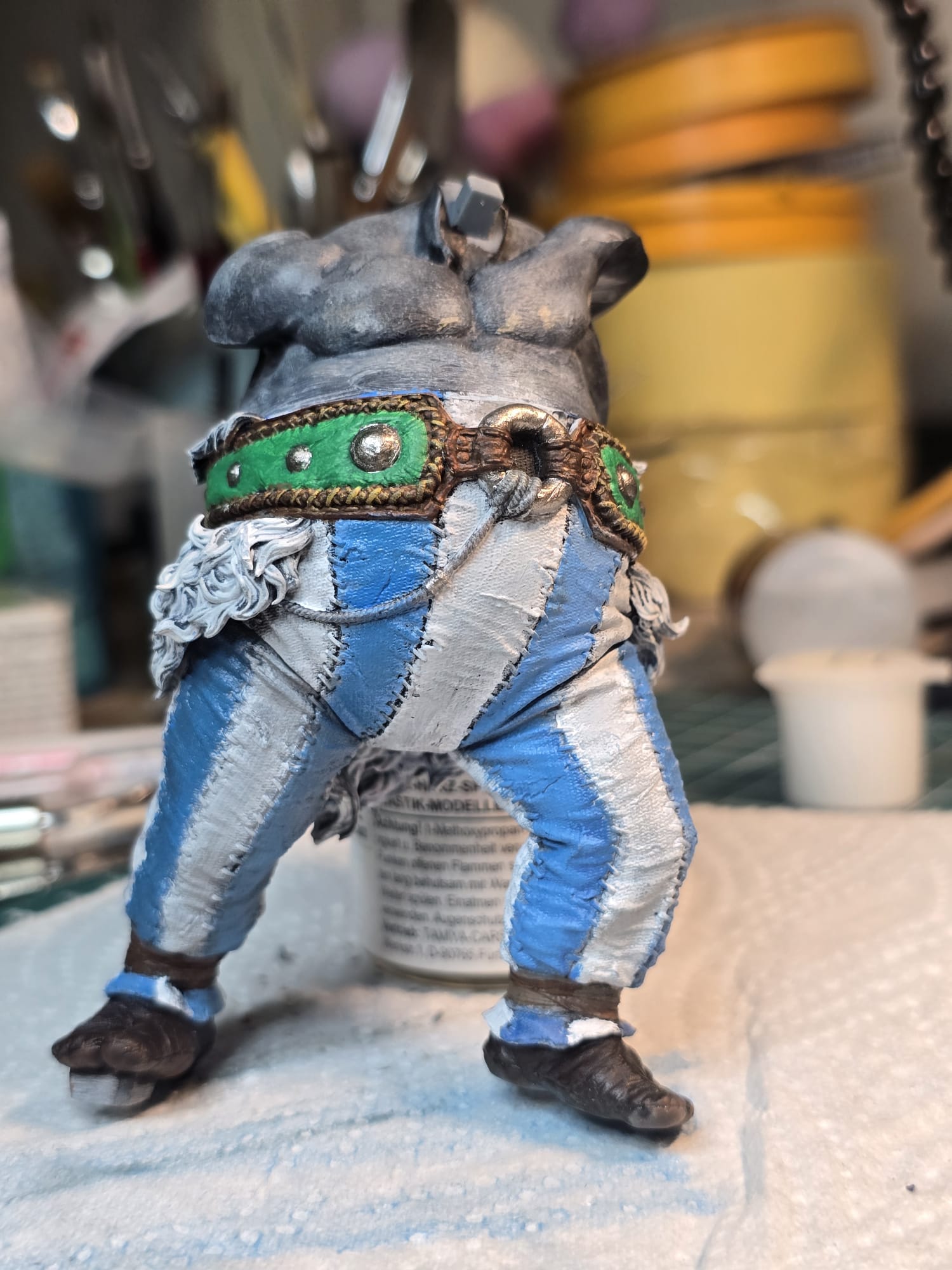

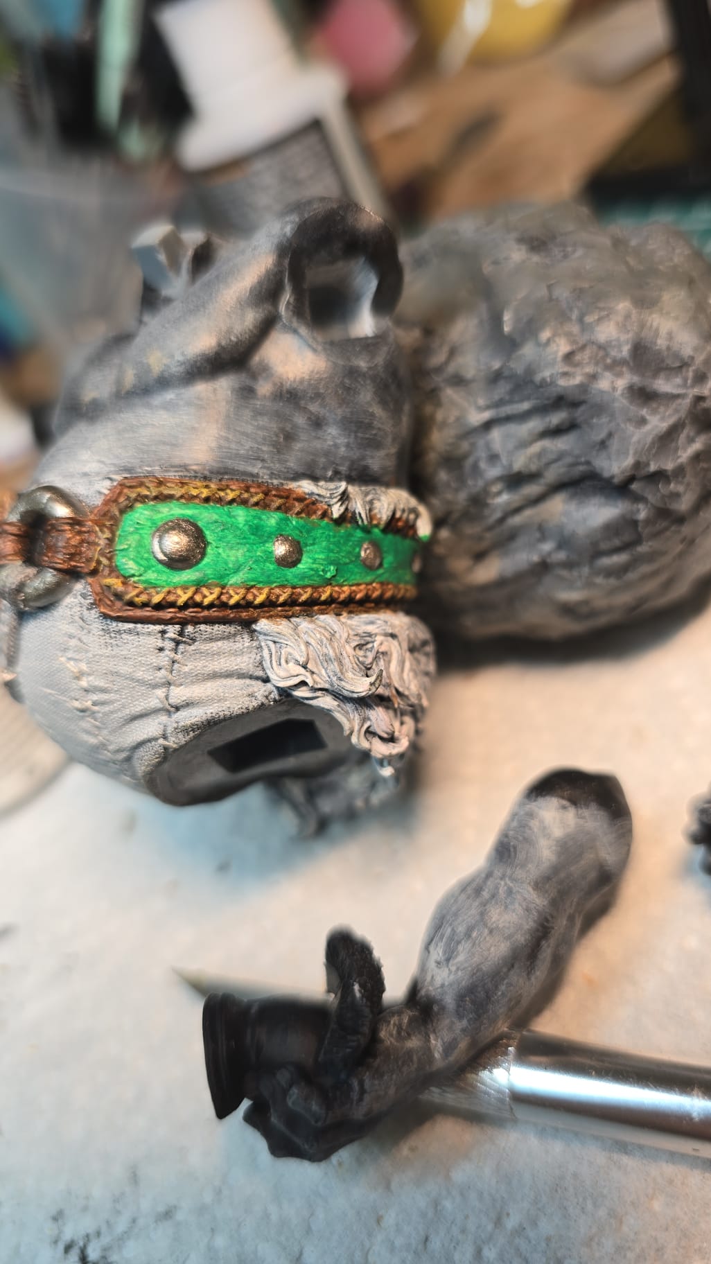

Asterix steht jetzt beleidigt in der Ecke.....

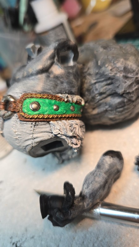

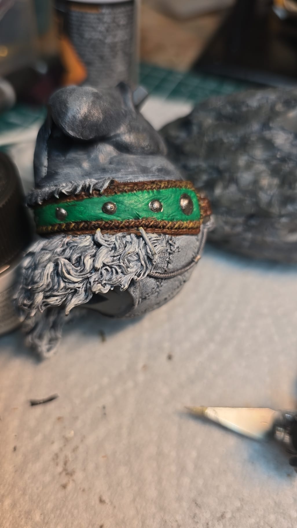

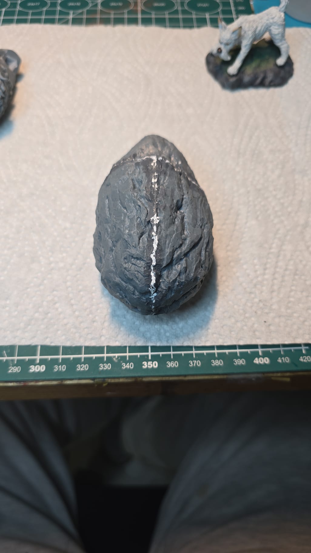

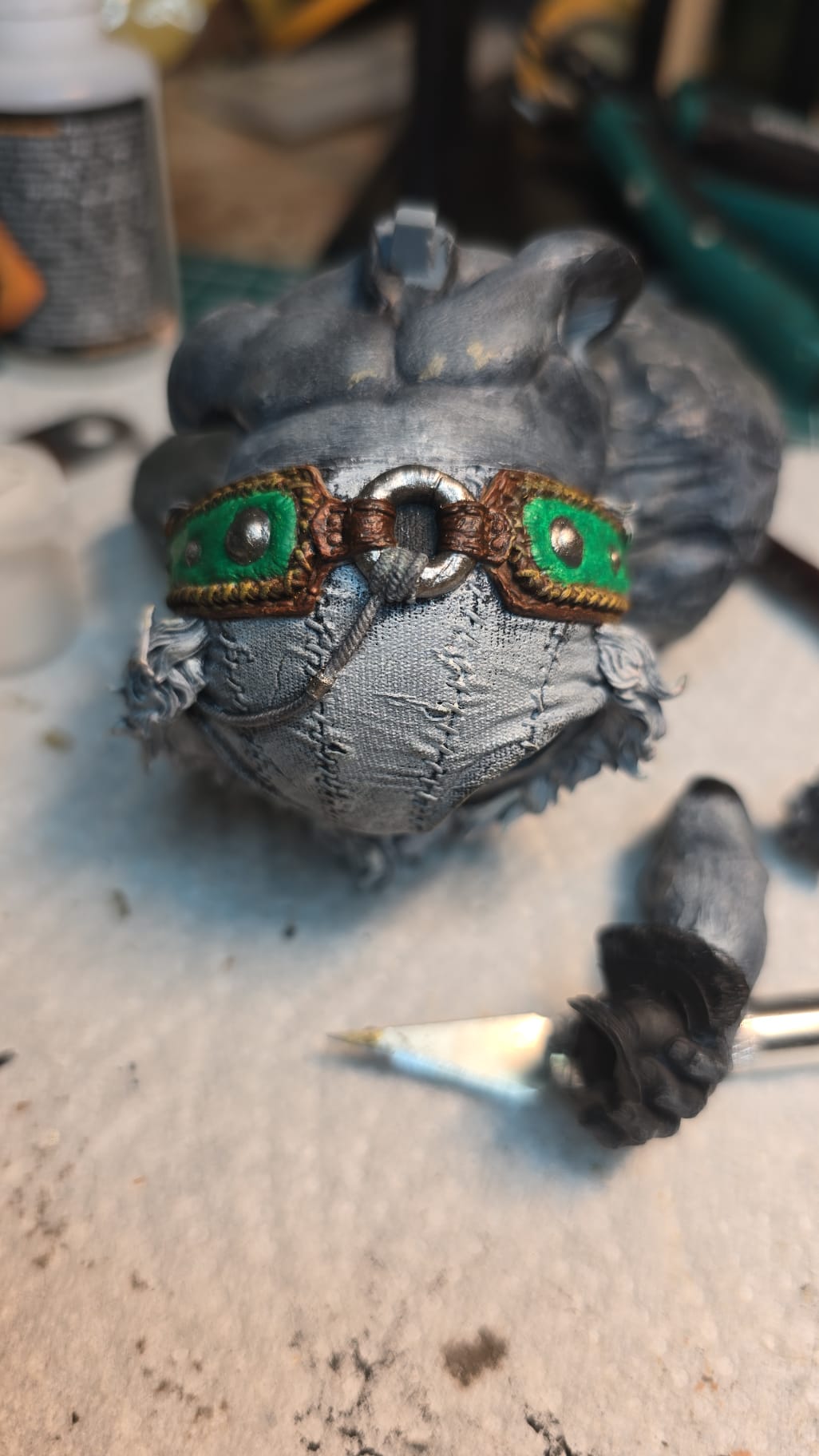

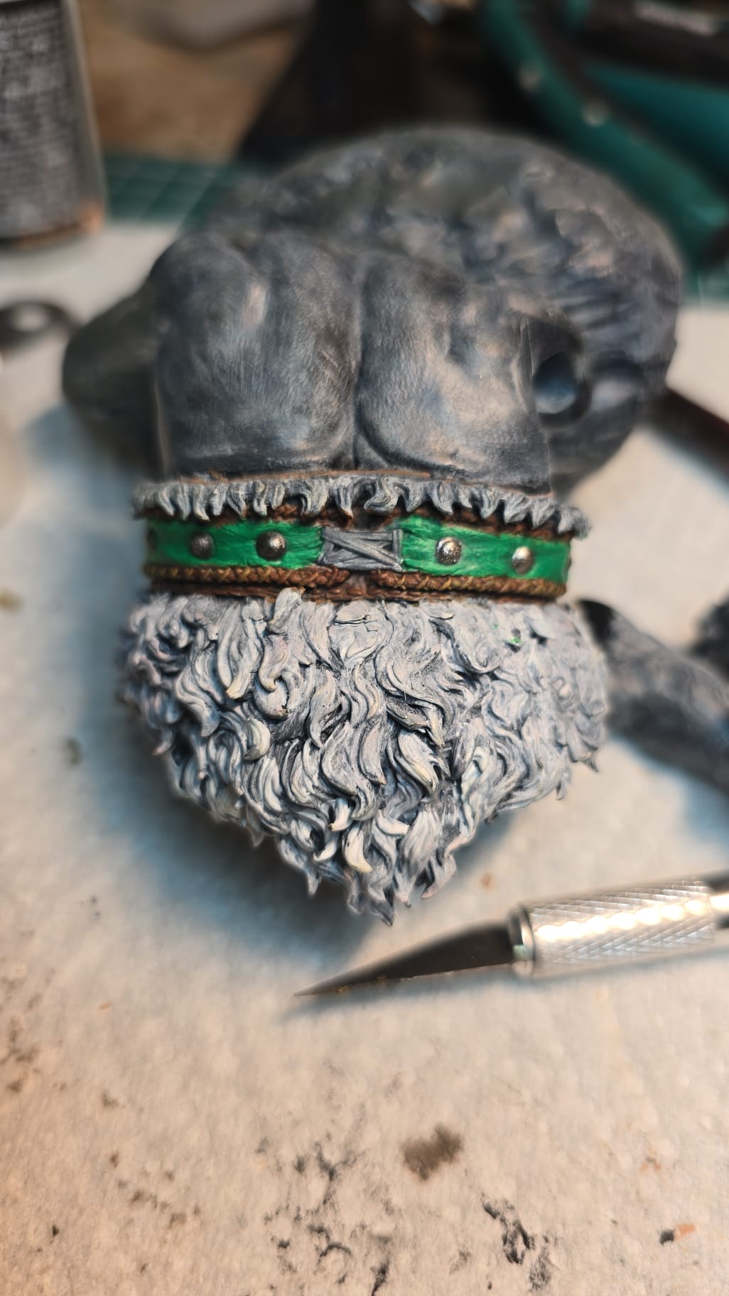

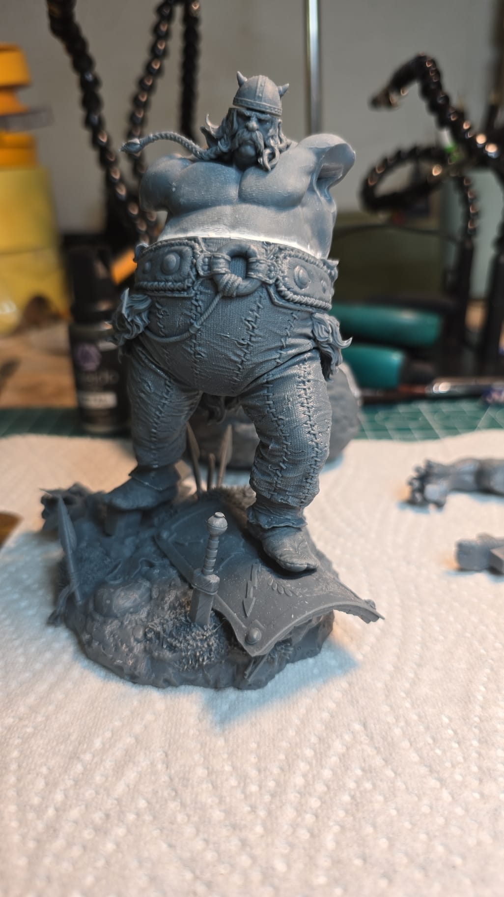

Also habe ich mir Obelix vorgenommen. Erstmal habe ich den Oberkörper mit der "Hüfte" verbunden und mit Plastic putty bearbeitet.

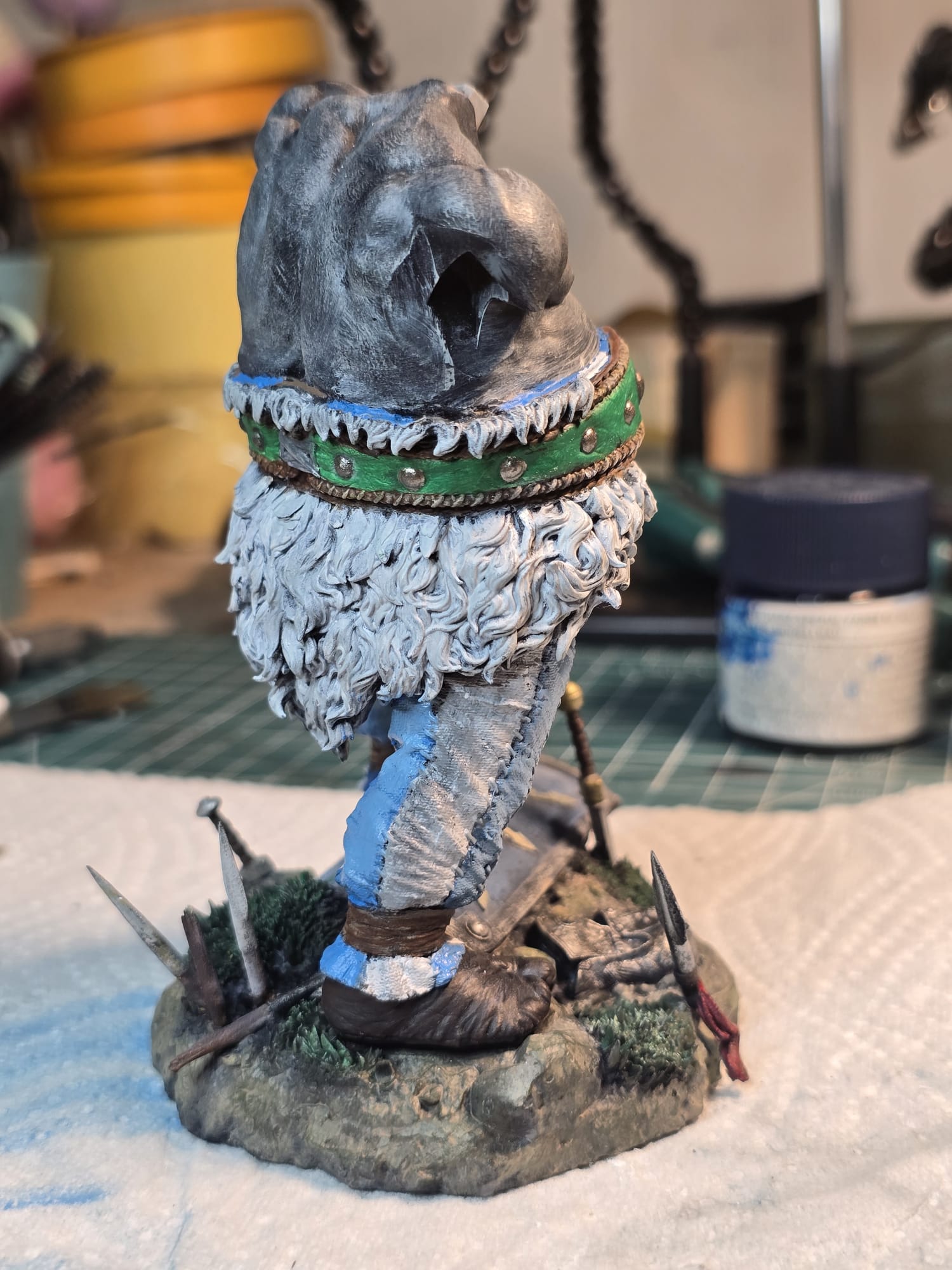

Zuerst ist das Fell dran..... mit schwarz grundiert, dann mit Weiß trockengebürstet. Danach abwechselnd mit Weiß und hellgrau bemalt, bis die Farbgebung gepasst hat. Auf den Bildern habe ich aber noch ein paar Stellen gesehen, wo ich noch mal nacharbeiten muss.
Dann der Gürtel... zuerst habe ich mit Vallejo leather brown grundiert. Darauf dann Vallejo Mahagoni und die Schnüre drumrum mit Vallejo tan earth aufgehellt. Das Grün habe ich mit transparent green gemacht. So habe ich es einigermaßen unregelmäßig zu bekommen. Die "Gürtelnieten" habe ich zuerst mit darl iron bemalt, dann nicht lange gewartet und mit Kaleido titanium alloy drüber. So wurde es nicht so glänzend, aber als Metall erkennbar.

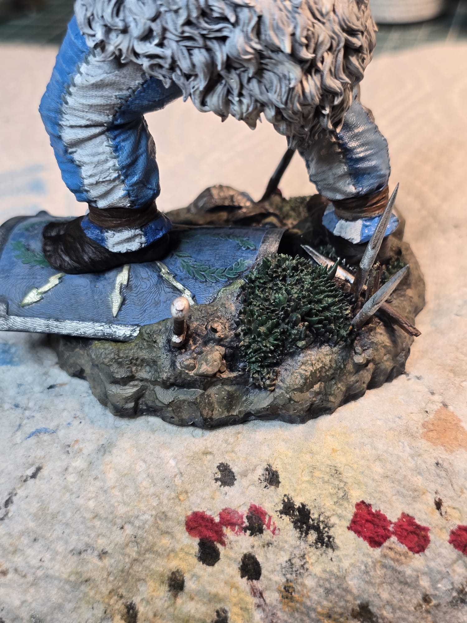

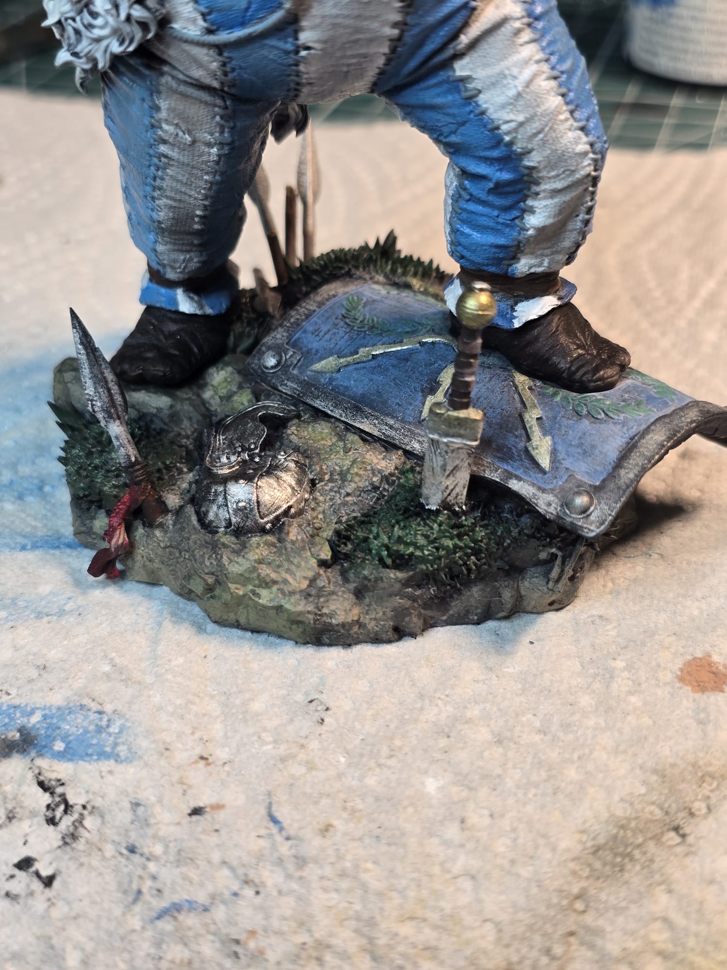

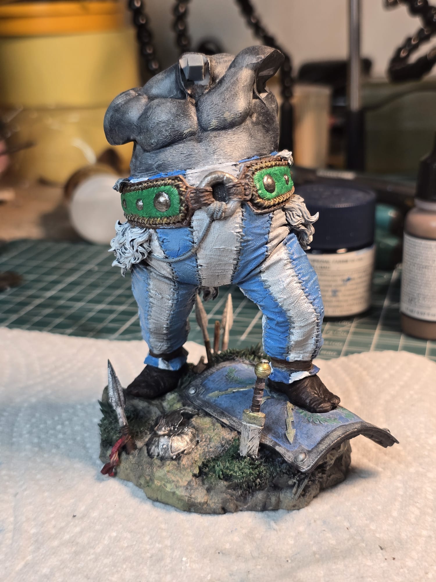

In geistiger Umnachtung oder aufgrung von Unterversorgung des Hirns mit Sauerstoff habe ich den neuesten Fortschritt in Rainers Baubericht gepostet.... sorry dafür.

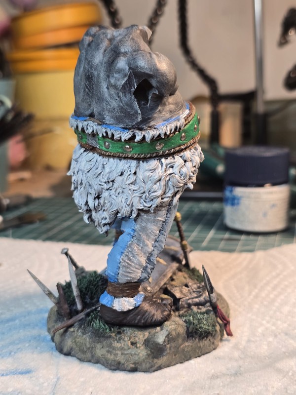

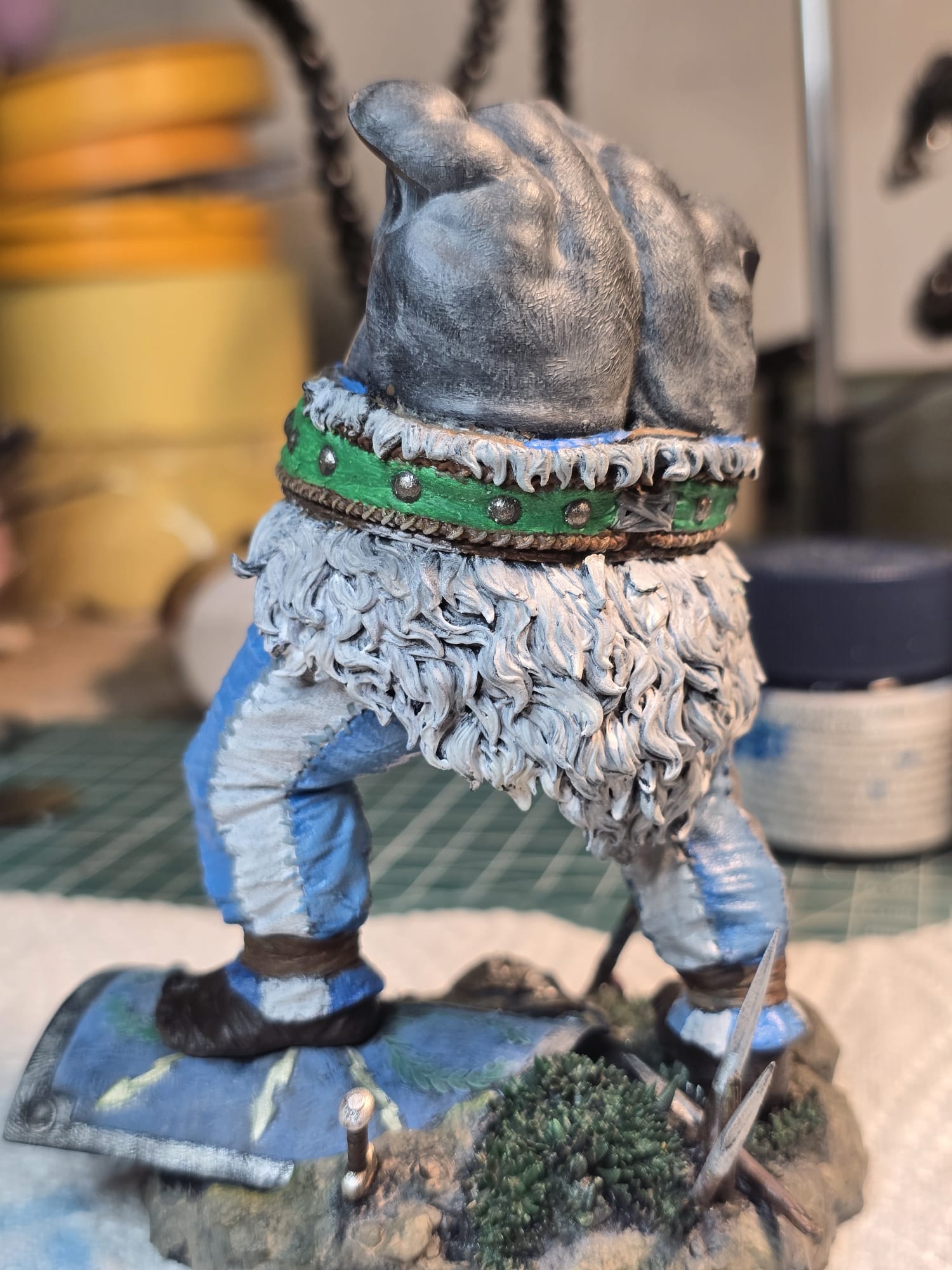

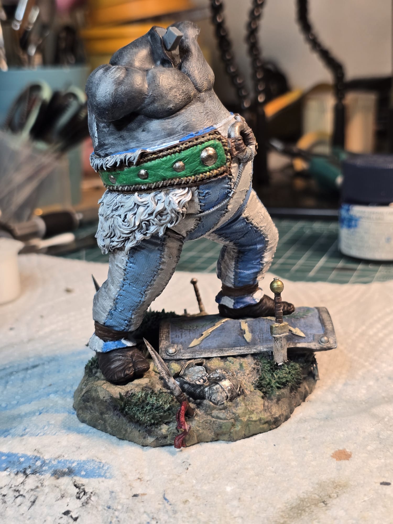

So, der Unterkörper von Obelix ist so weit fertig. Schwierif fand ich die richtige Farbe für die Hose hinzubekommen. Klar, hellblau und weiß.... aber die haben sicher nicht jede Woche gewaschen.... erst recht nicht als Junggeselle. Ich wollte noch ein paar Wildschweinsaucenflecken draufmachen, habe mich das aber dann doch nicht getraut. Das Weiß sollte auf jeden Fall schmuddelig grau wirken. Nicht überall gleich....
Den Gürtelring habe ich noch mit weißen Pigmenten mattiert.
