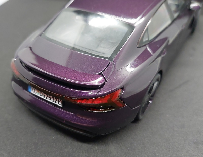

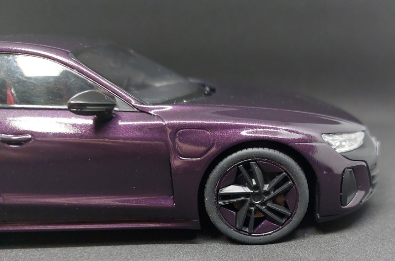

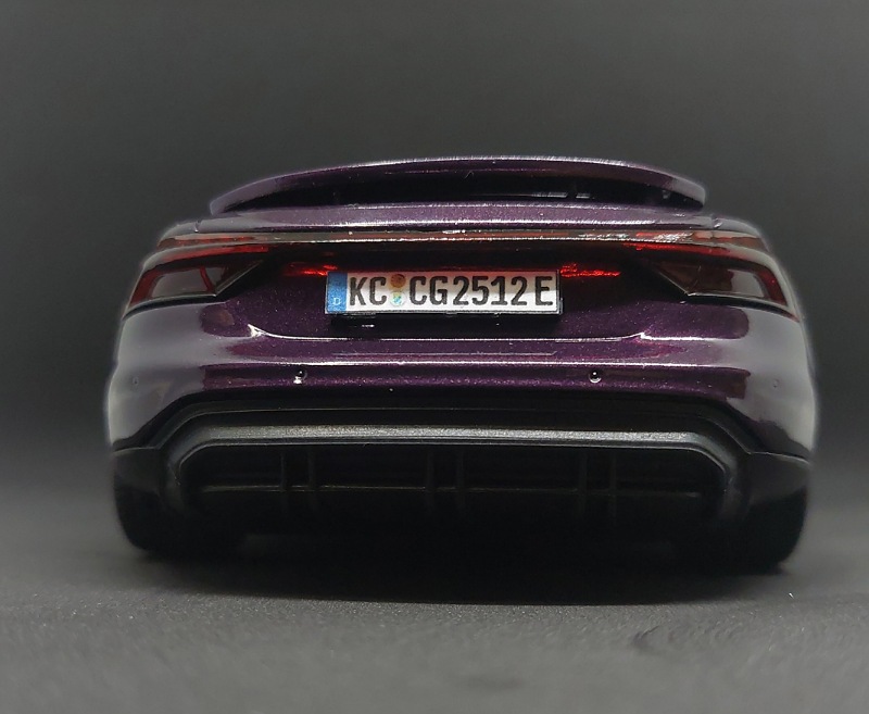

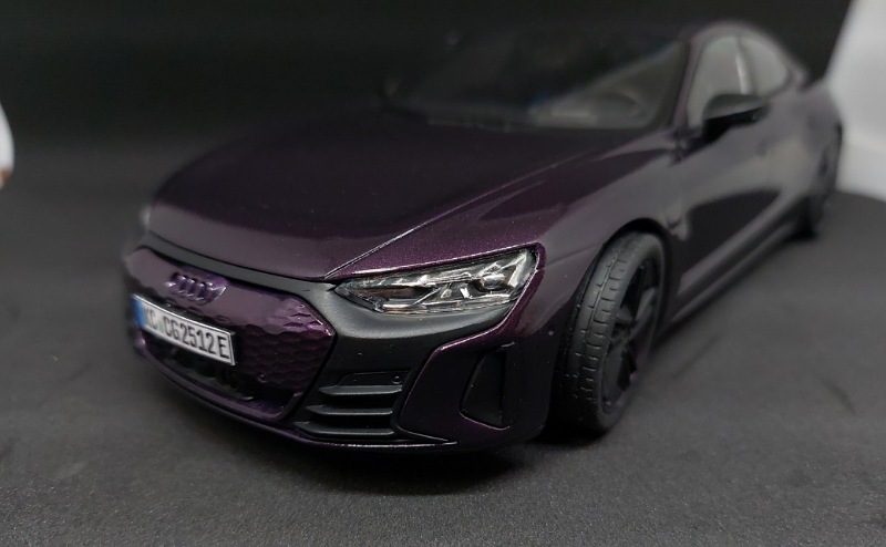

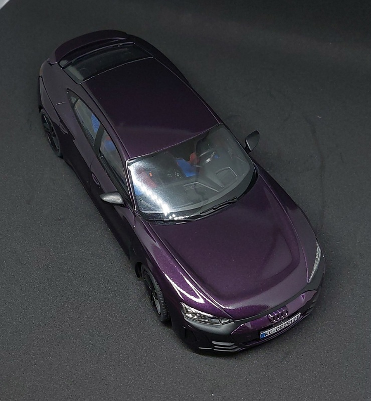

AUDI RS E-TRON GT, Revell easy-click,1:24, #07698 ###FERTIG###

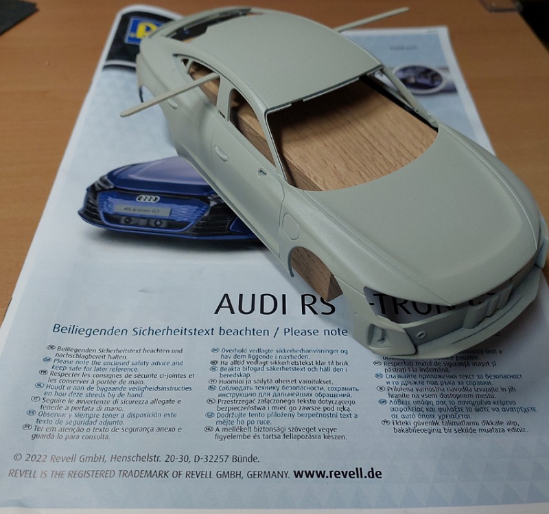

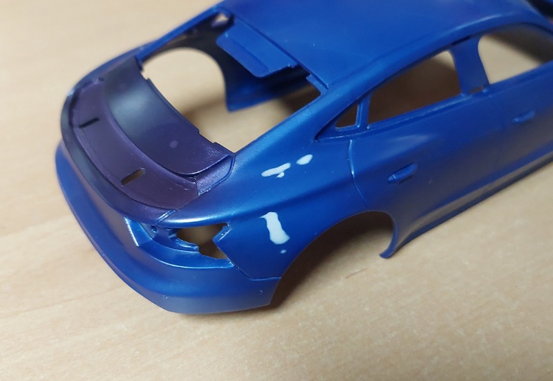

Bearbeitete Senkstellen und Trennstellen, Heckspoiler herausgetrennt und Öffnung verschlossen

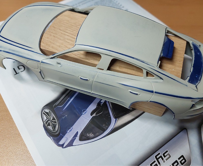

Karosserie gefillert
Karosserie nachgeschliffen

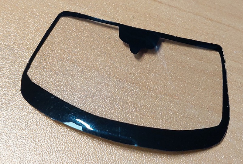

Windschutzscheibe aus Blister nachgebaut

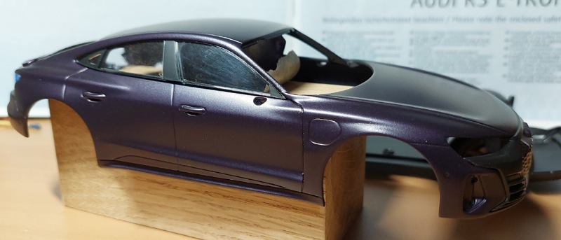

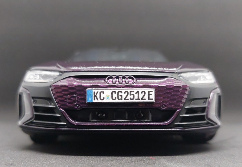

Karosserie mit Merlin lackiert

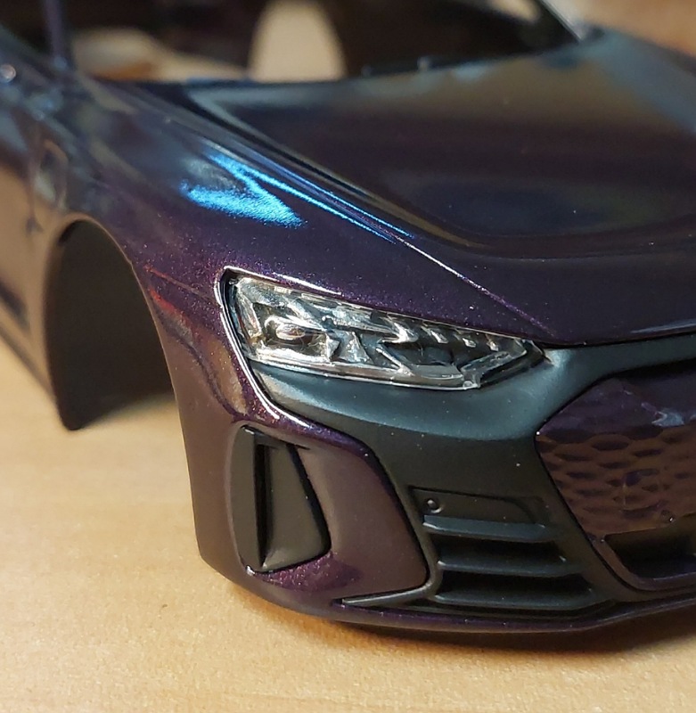

Details Scheinwerfer in Chrom
Details Scheinwerfer in schwarz
Details Scheinwerfer schwarz vom Chrom "radiert"

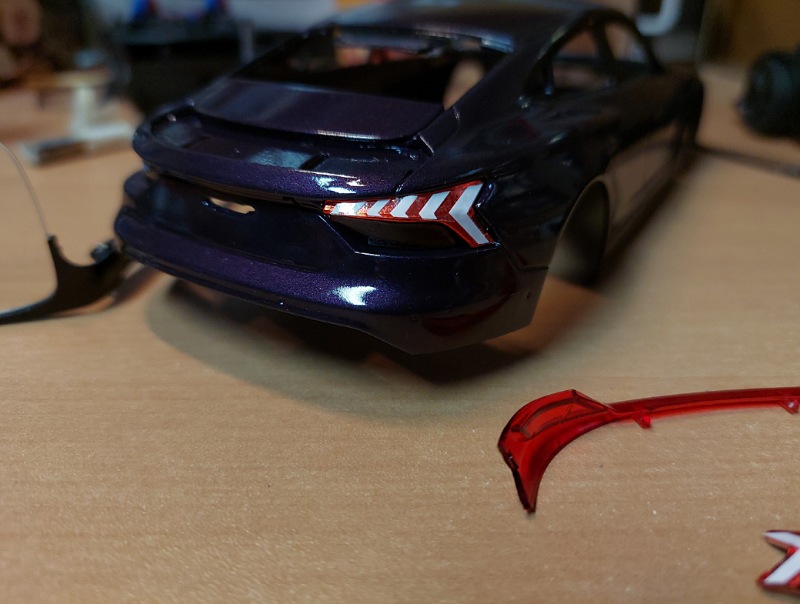

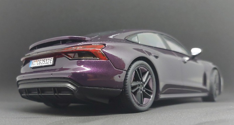

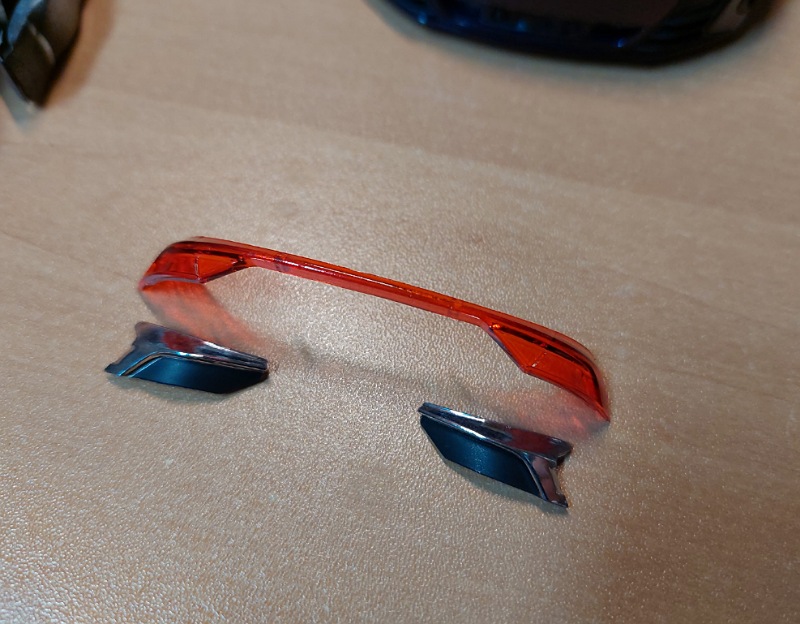

Vorbereitung Chromteile Rückleuchten
Vorbereitung Rückleuchten

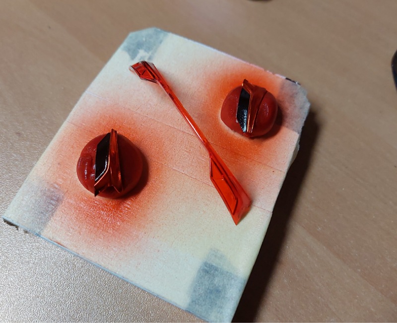

Vorbereitung Rückleuchten mit Tamiya rot
Vorbereitung Rückleuchten mit Sticker

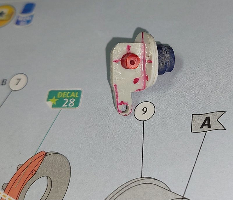

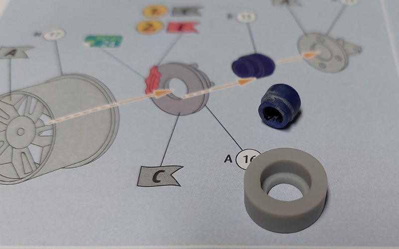

Anstelle der fehlende Bremsscheiben gibt's Trommeln
Anstelle der fehlende Bremsscheiben gibt's Trommeln zusammengesetzt

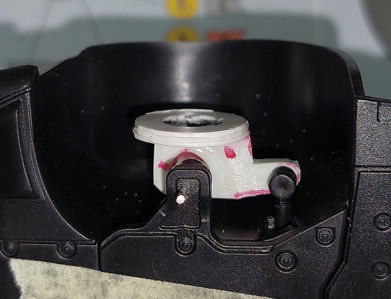

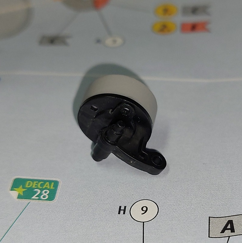

Nachbau Radaufhängung
Nachbau Radaufhängung eingebaut

Hallo Bert,
auch eine sehr tolle Lackierung.
Der Audi ist spitze geworden :thumbup:
Gruß Björn

Sieht sehr gut aus, der e-Tron.
Sag, welchen Hintergrund hat der Nachbau der Radaufhängung und Frontscheibe?
Viele Grüße,
Dominik
Danke!
Hi, leicht erklärt...
Ich habe es auch irgendwo schon geschrieben:
https://community.revell.com/viewtopic. ... start=2668
https://community.revell.com/viewtopic. ... start=2709
Ich wurde bei Kleinanzeigen von einem Verkäufer "gerollt".
Auf die Frage, ob man das Modell aufbauen kann, kam Zustimmung zurück. Es fehlten einige relevante Teile u.a. die Radaufhängung und als Scheiben war ein kompletter, roter Gießast dabei, zu dem teilweise geplünderten klaren, transparenten.
