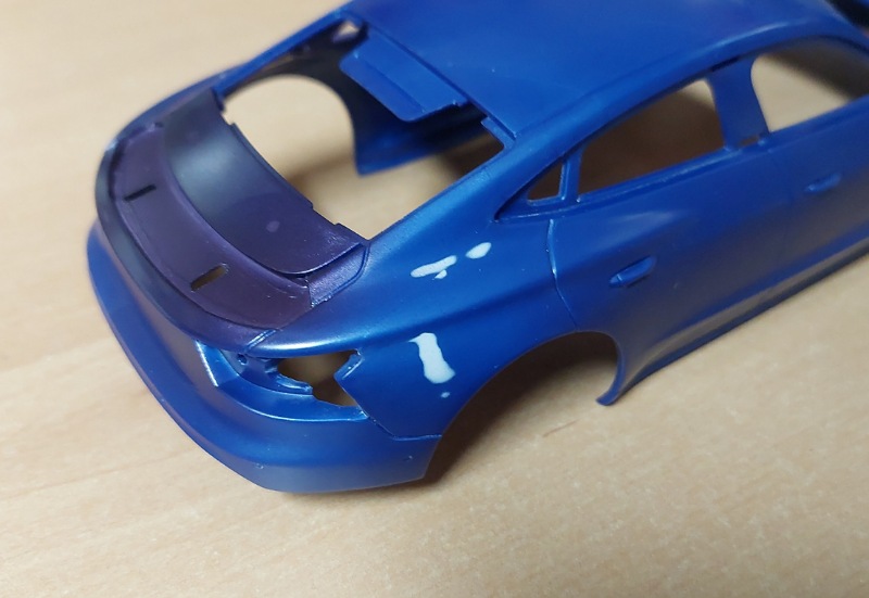

Wenn du meinen dottergelben Golf anschaust, da habe ich mit plasto die Zierleisten "gefüllt" und danach mit vielen Schichten Tamiya Surface G(rau) nachgearbeitet. Final wurde dann mit Baumarkt Filler(Spritzspachtel) fein über das Modell gegangen und nochmal fein nassgeschliffen.

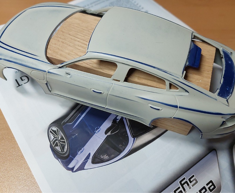

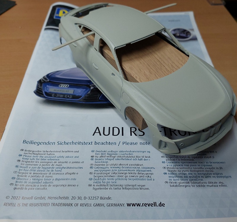

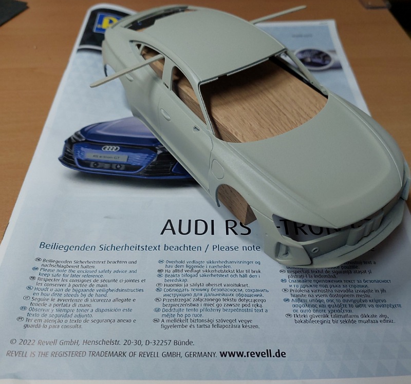

Jetzt, beim Audi etron habe ich die Oberflächen nur mit Tamiya Surface behandelt, bis die Senkstellen kaum erkennbar sind. Auch hier wird final mit Dosen Filler darüber gehuscht und nass nachgeschliffen.
Etron Tamiya
Etron Tamiya
Etron Filler aus der Spraydose
Etron erster Naßschliff
