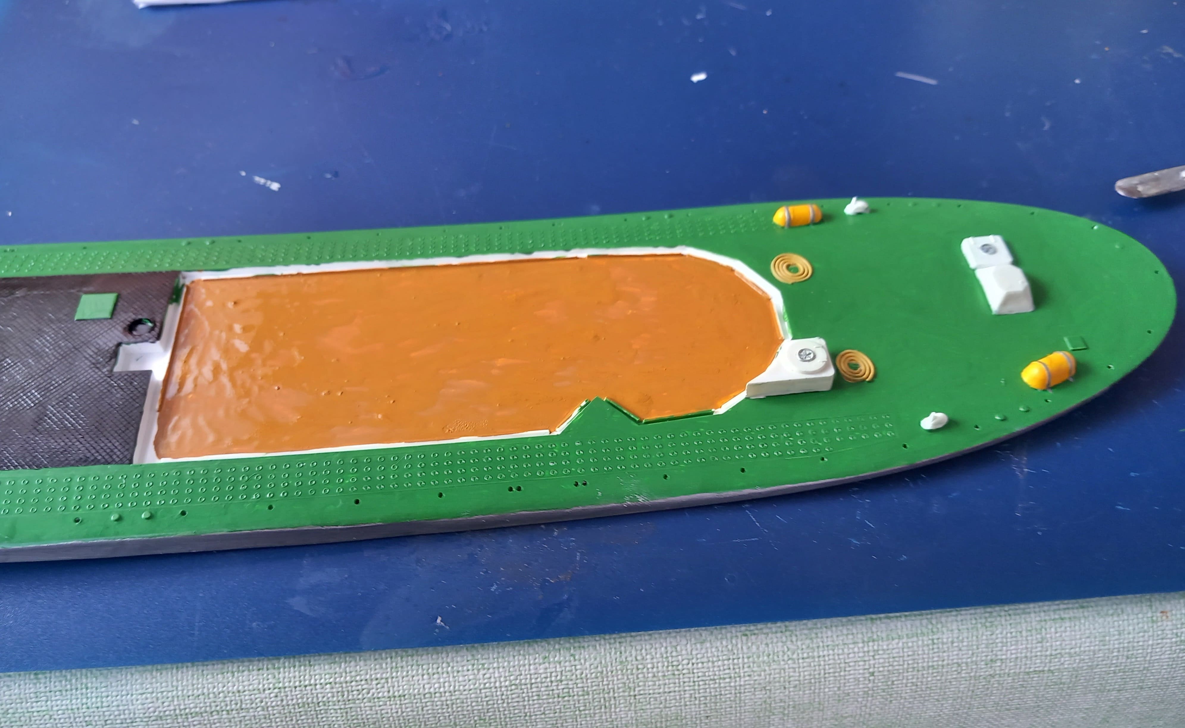

Hallo und herzlich willkommen zu meinem neuen Projekt. Ein Nebenprojekt zur Holz- Galleone.
Schon beim Auspacken des Schiffbausatzes fallen Kanten und Plastikreste an diversen Bauteilen auf. Nachdem ich das Deck davon befreit hatte, kam die Bemalung ran. So sieht es jetzt aus. Gruß Ingo

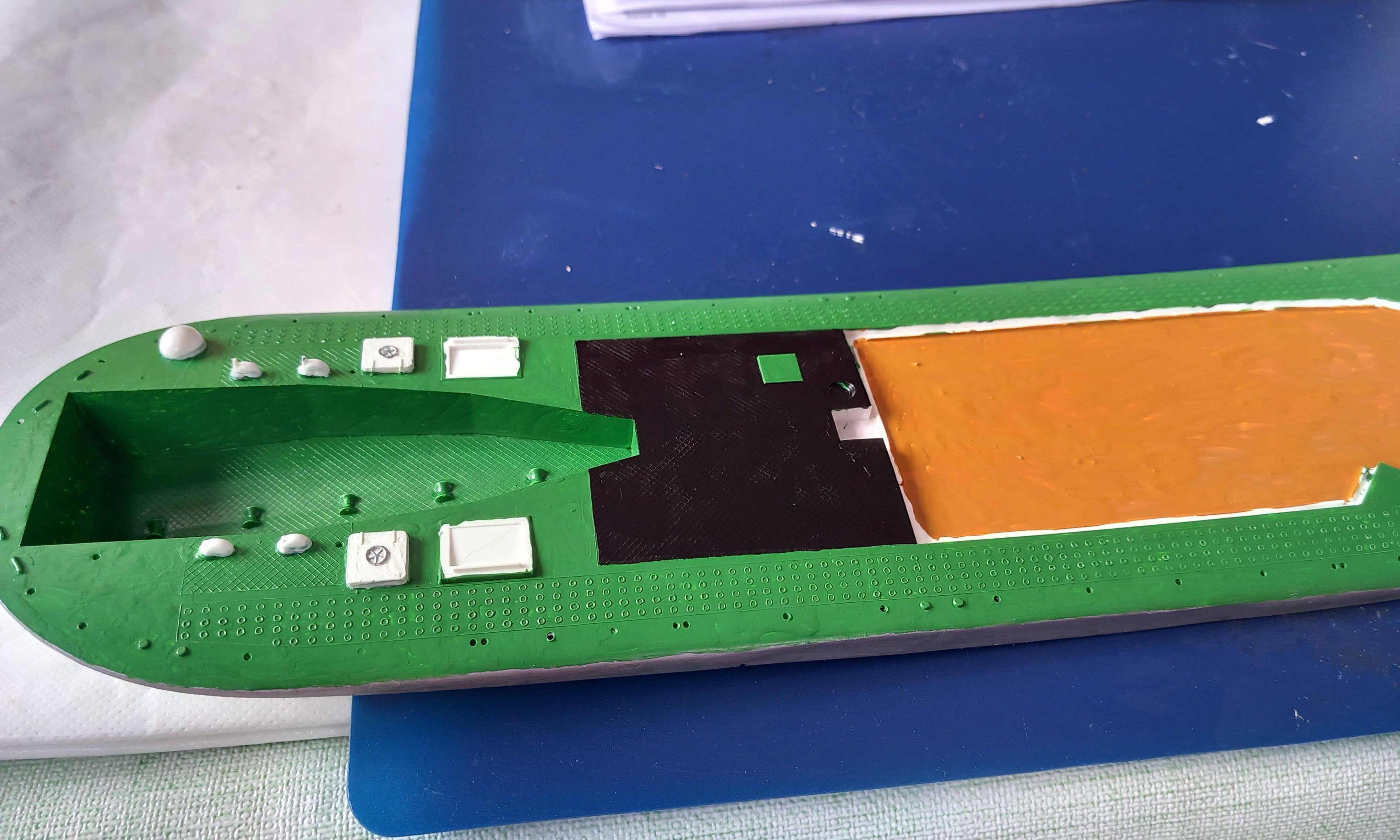

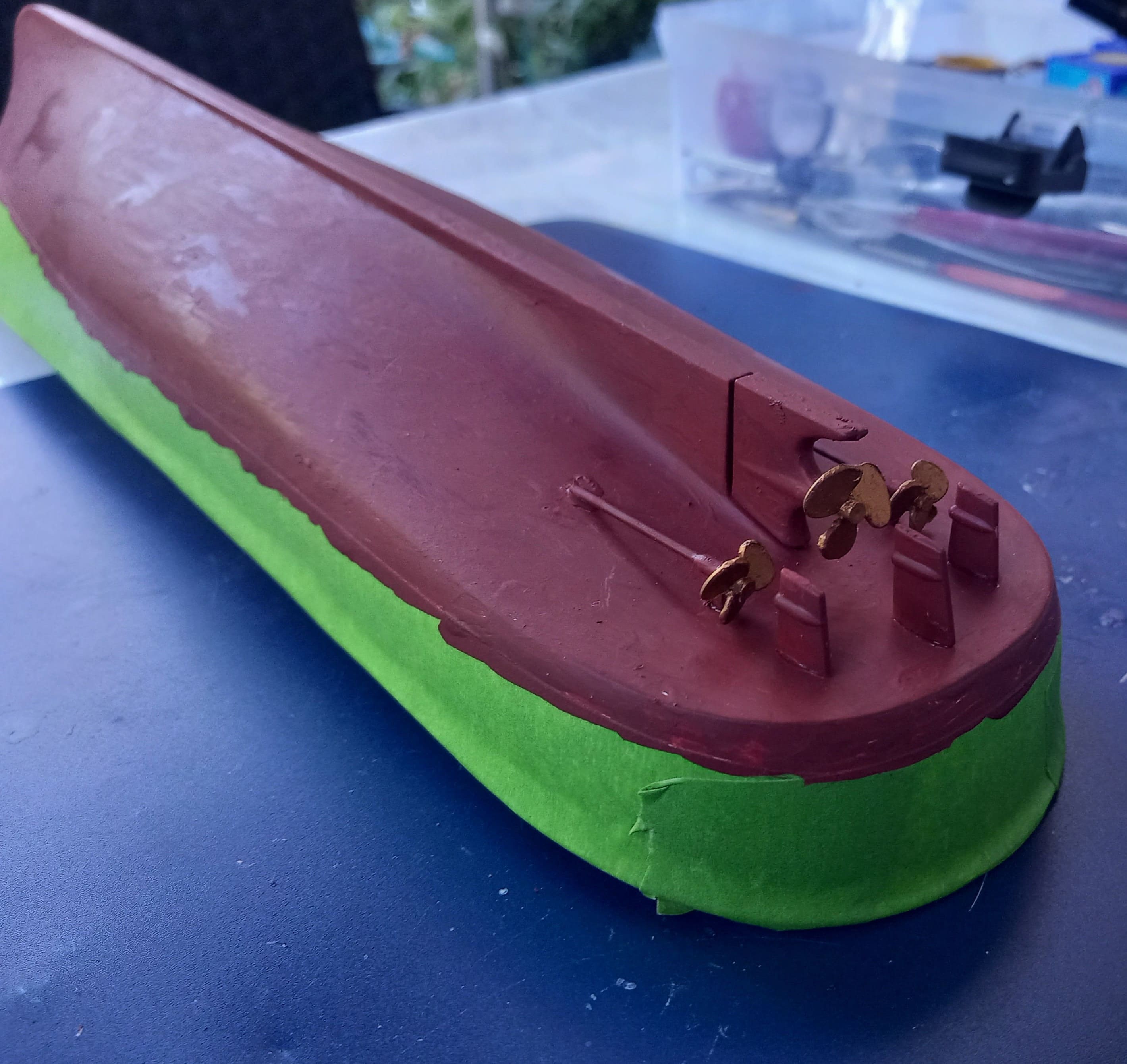

Das Unterwasserschiff ist fertig. Der Antrieb und die Ruder sind angeracht. Alles wurde lackiert.
Gruß Ingo

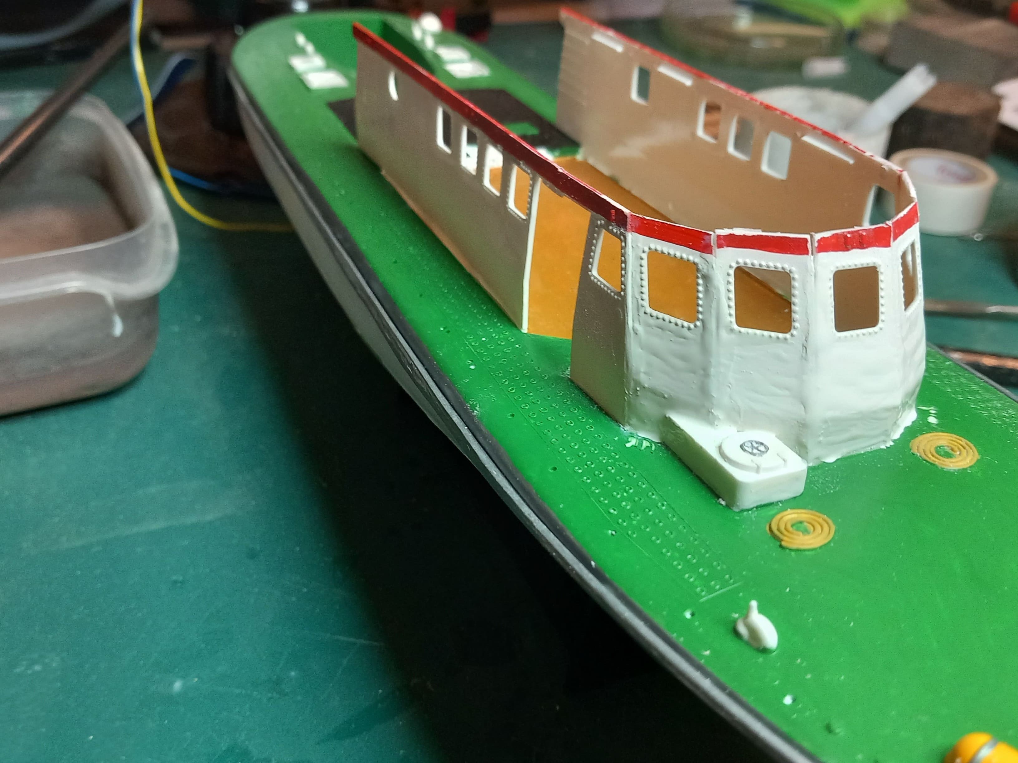

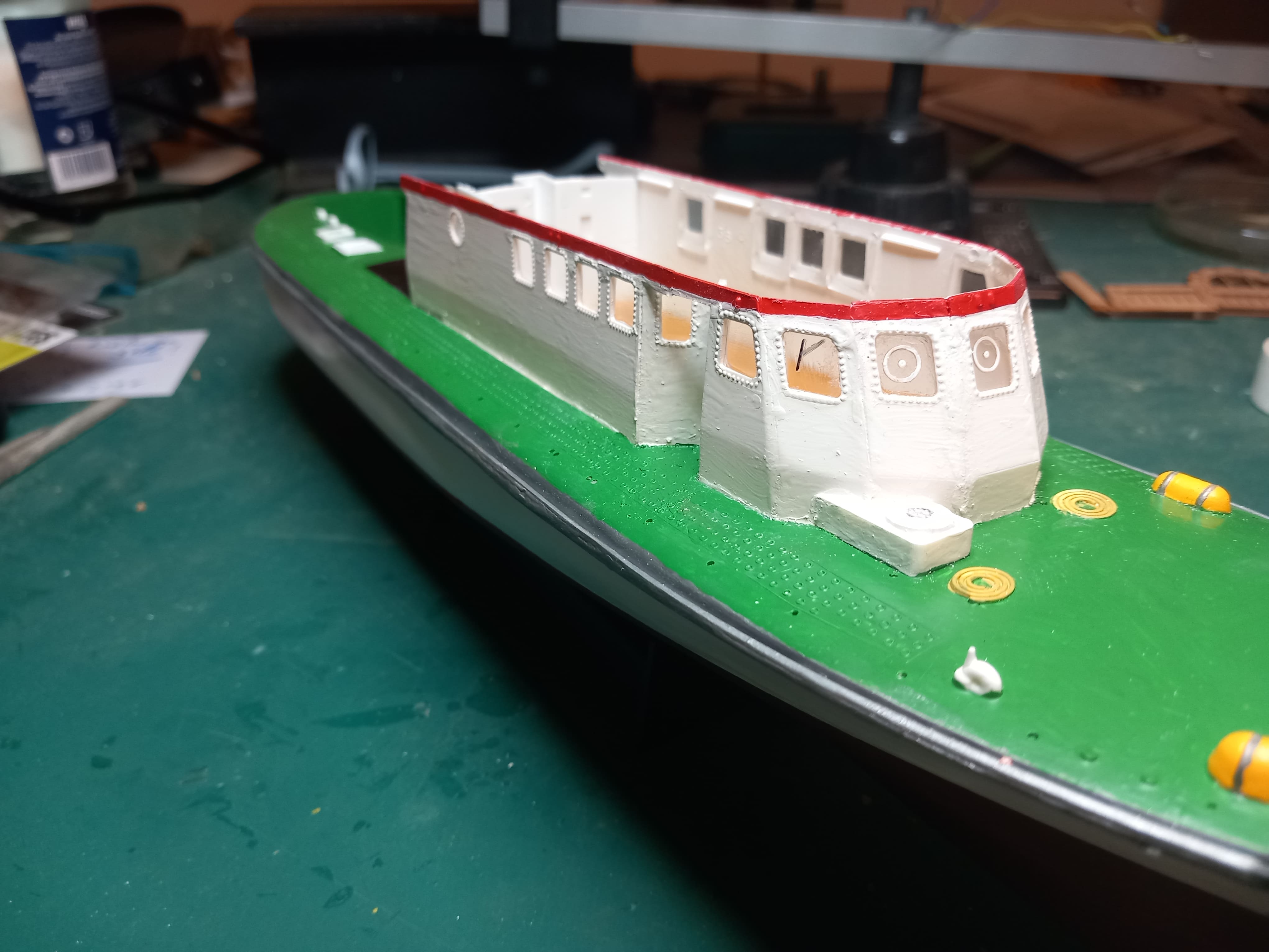

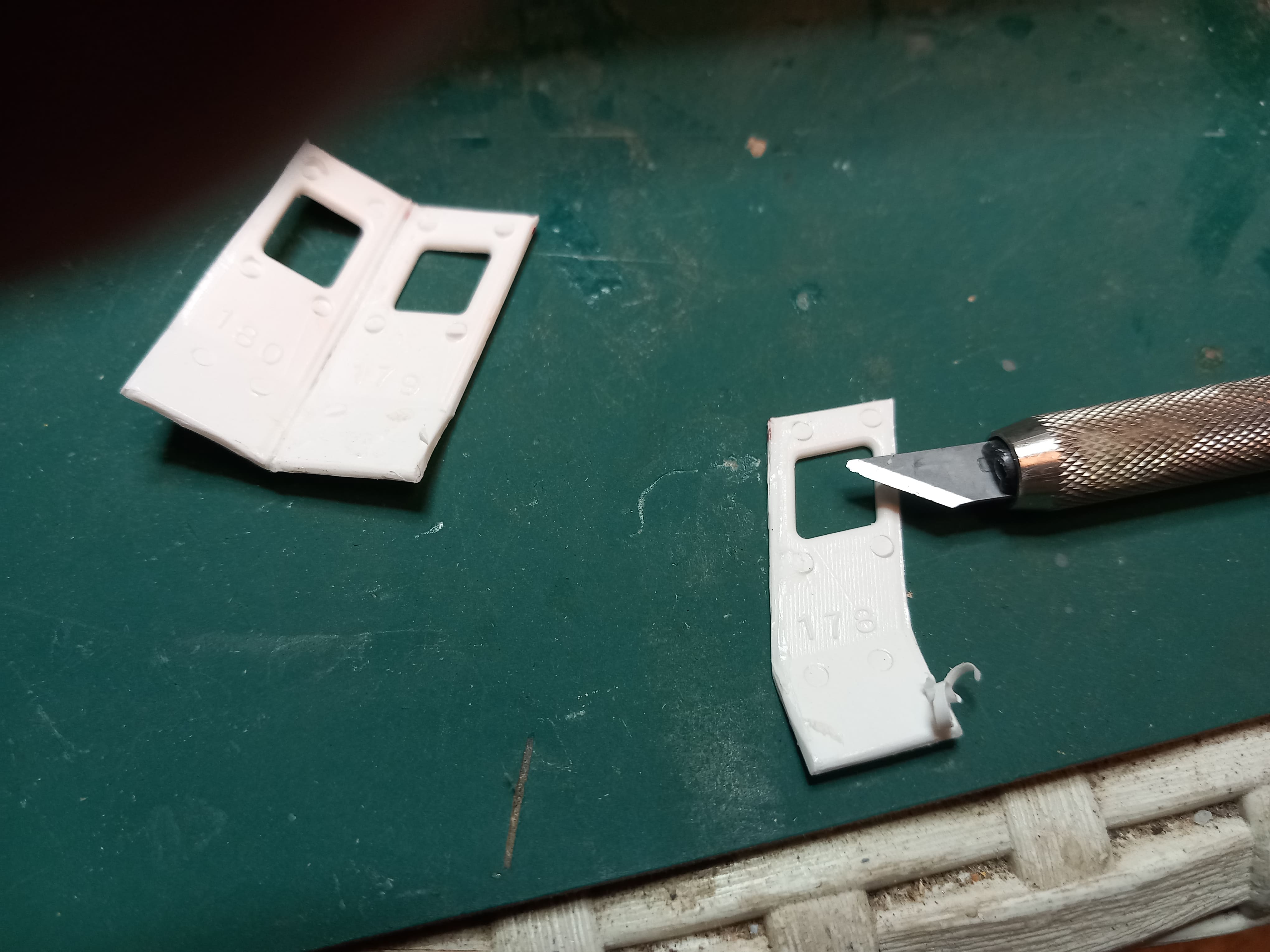

Das erste große Problem. Die 5 vorderen Fensterelemente sind allesamt zu breit. Jedes Teil ungefähr 0,5mm, ergibt bei 5 Teilen ca. 2,5 mm Überbreite. Damit passt diese Einheit nicht in die dafür vorgesehene Nut hinein. Scheinbar sind die Teile auseinandergelaufen :oops: Jetzt musste ich bei jedem Teil auf beiden Seiten 0,25mm abschneiden. Damit sind Spalten vorprogrammiert. Ganz miese Qualität von Revell. Scheinbar gibt es da keine Endkontrolle. Naja, hab das ganze so gut es geht zusammengesetzt und dann schonmal die groben Lücken verspachtelt. Feinarbeiten müssen noch kommen. Gruß Ingo

Woah - bei solch garstigen Passungenauigkeiten kann einem echt die Lust vergehen.
Hatte ich auch mal, als ich "meine" Fregatte Emden (auf der ich gefahren bin) bauen wollte.
Da passte auch vorne und hinten so rein gar nichts.
Oberdeck und Rumpf wollten einfach nicht zusammenfinden.
Ich hab's dann drangegeben. Das Modell war ohnehin übelst falsch detailliert - wenn man bei dem Ding überhaupt von "Details" sprechen kann. Kein schönes Modell, dazu Passungenauigkeit - da ging die Lust ganz schnell flöten.
Leider bekam ich auch vom Ersatzteilservice von Revell eine Absage, so dass der Bausatz hier immer noch irgendwo in einem Karton im Regal vor sich hinstaubt. Schade.
Ich drück dir auf jeden Fall die Daumen, dass dir die Lust am SAR-Kreuzer erhalten bleibt.

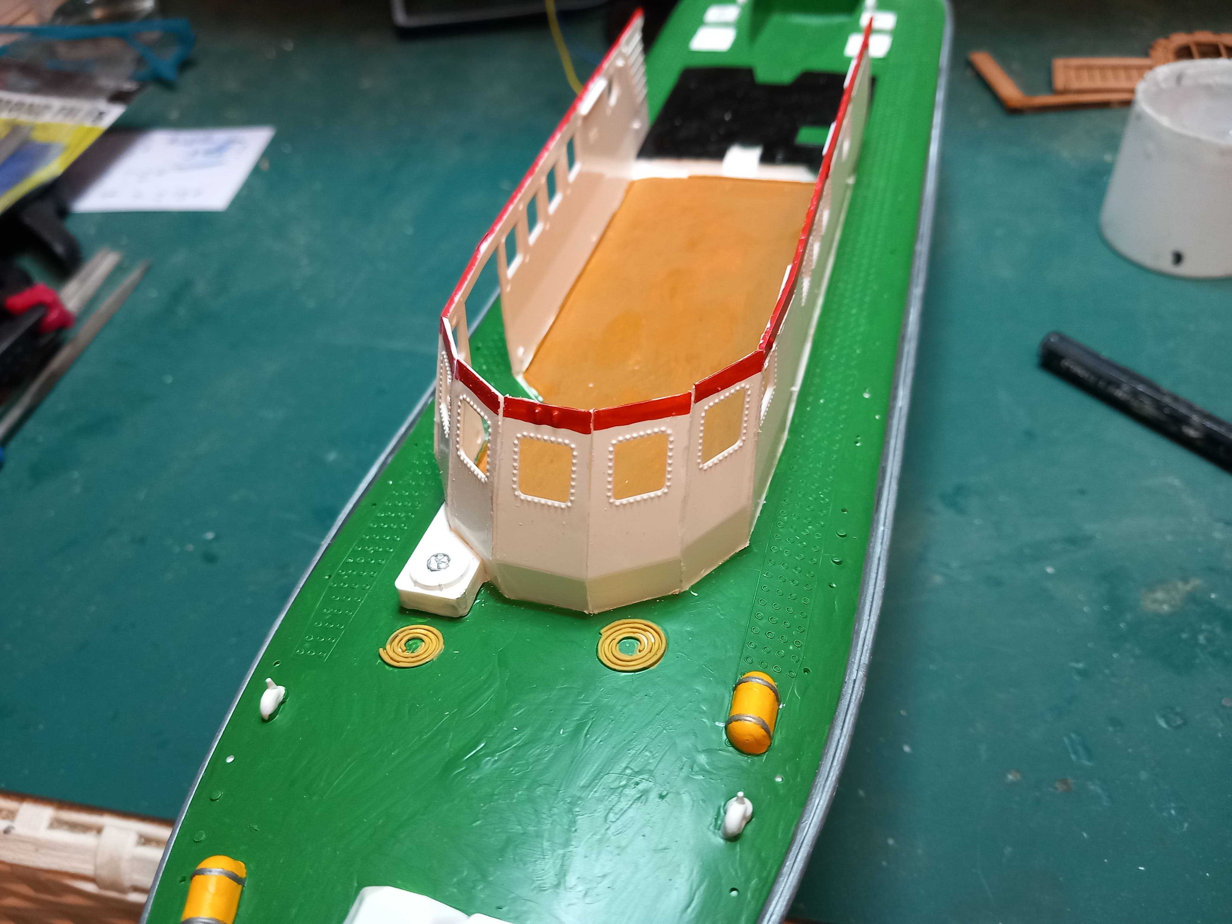

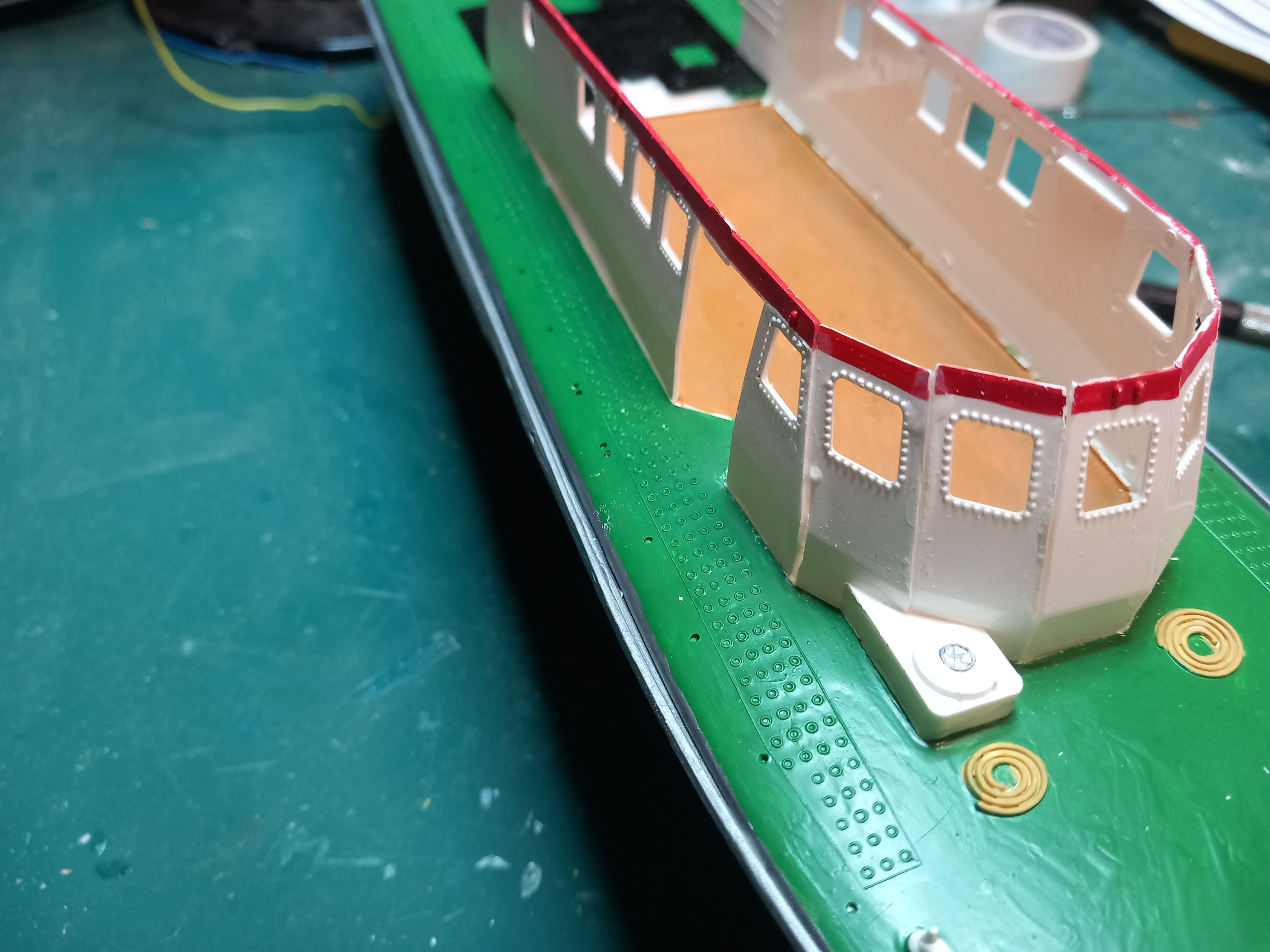

Die Fensterelemente habe ich weiter verschliffen. Das sieht jetzt soweit ganz gut aus. Die Fensterscheiben wurden eingesetzt und die Fenster mit Scheibenwischern ausgestattet. Die Vorderfenster haben runde Kreise bekommen. Welche Funktion haben diese Kreise? Weiße Farbe wurde aufgetragen. Das gefällt mir so noch nicht. Die werde ich nochmal ablösen und neu auftragen. Ist halt immer problematisch mit weiß und rot. Gruß Ingo

Die runden Kreise sind runde Scheiben, die sich sehr schnell drehen. So bleibt bei Regen oder stürmischer See die Sicht frei.

Vielen Dank :thumbup:

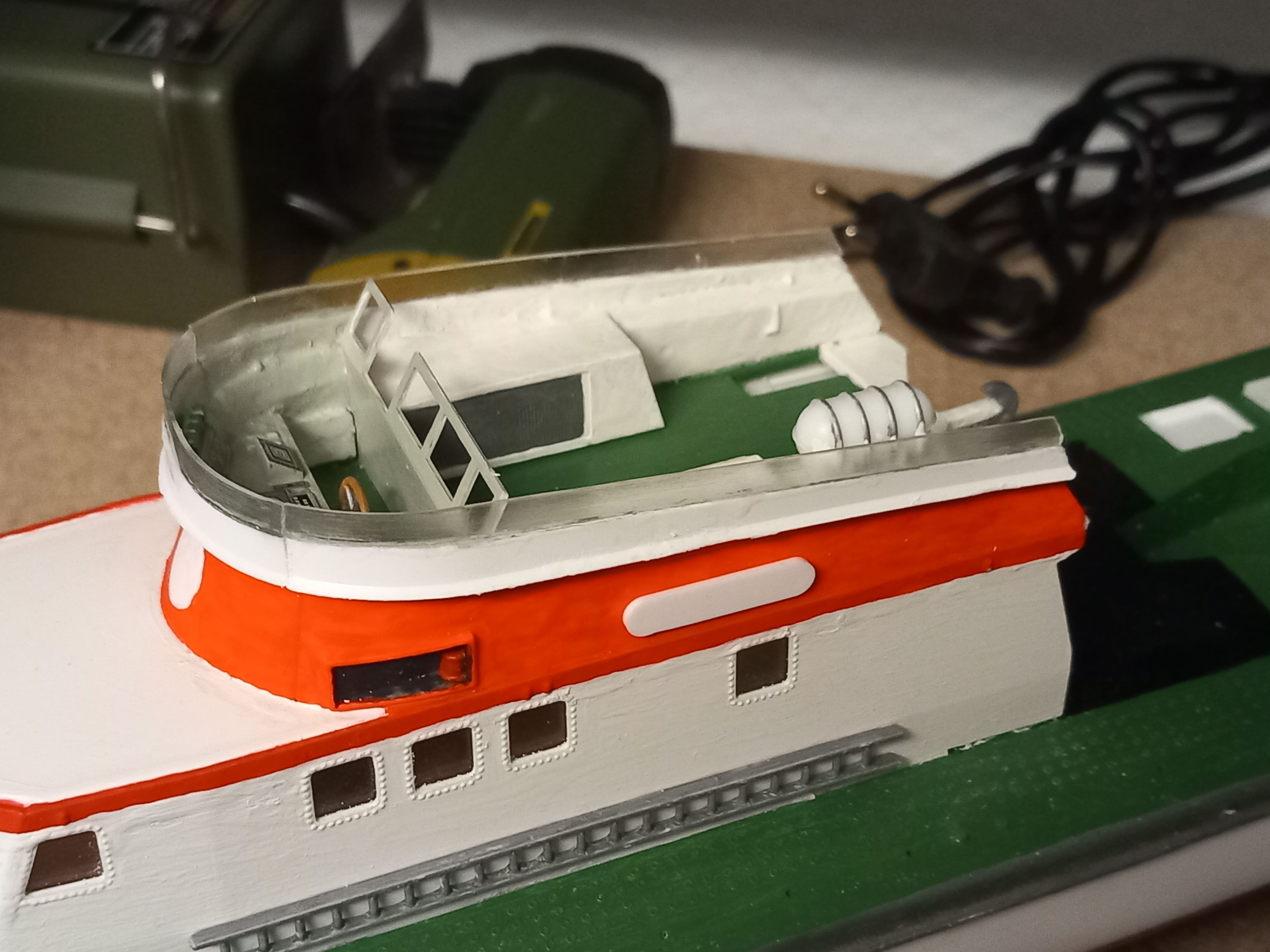

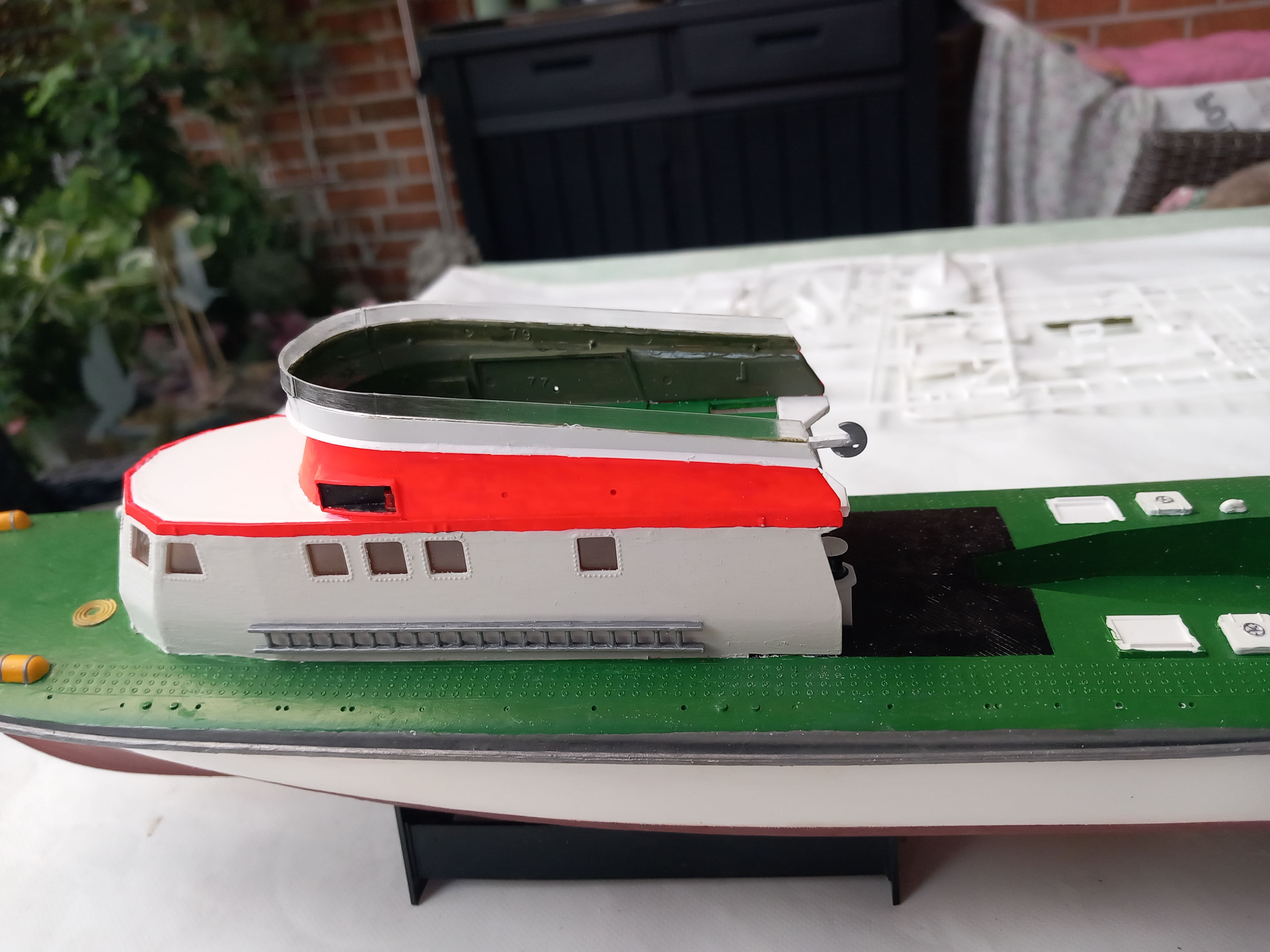

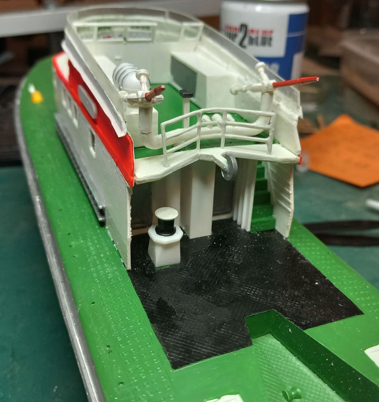

Moin. Es geht weiter mit dem Seenotrettungskreuzer. Das obere Deck wurde aufgesetzt und bemalt. Ein paar Anbauteile wurden am unteren Deck angebracht. Besonders problematisch ist das Aufsetzen der Plexiglasscheibe auf die obere Bordwand. Das Klarsichtteil ist völlig anders gebogen als die Bordwand und schließt auch längsseitig nicht vernünftig damit ab. :oops: :oops: :oops: Mit viel Biegerei hsbe ich es so einigermassen hinbekommen. Das Problem....Klarsichtteile versuche ich, wenn möglich, mit Contacta Clear anzubringen. Das funktioniert hier nicht, da das Teil unter Spannung steht wenn es auf der Bordwand liegt. Revell Kleber dauert auch zu lange, also habe ich mich entschieden, das Klarsichtteil mit Spezialkleber anzubringen. Das ist gefährlich, da das Plastik unschöne weiße Flecken oder sogar Risse dadurch bekommen kann. Ich habe alle Zentimeter einen kleinen Punkt Kleber mit Zahnstocher aufgetragen und so blieben die Schäden am Klarsichtteil gering. Nur kleine Flächen haben einen leichtn hellen Fleck bekommen. Das lasse ich mir durchgehen. Wie klebt ihr in solchem Fall Klarsichtteile???

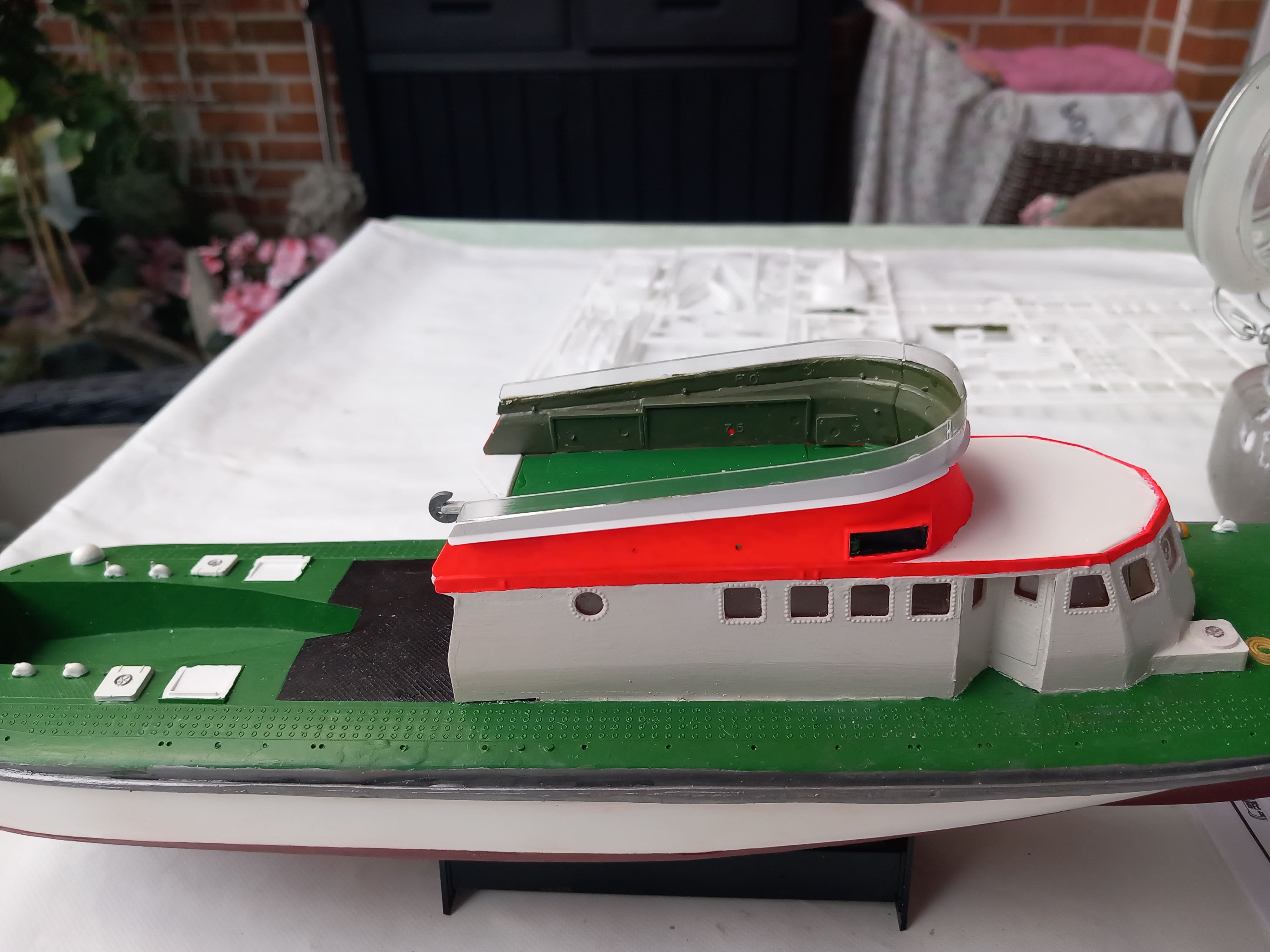

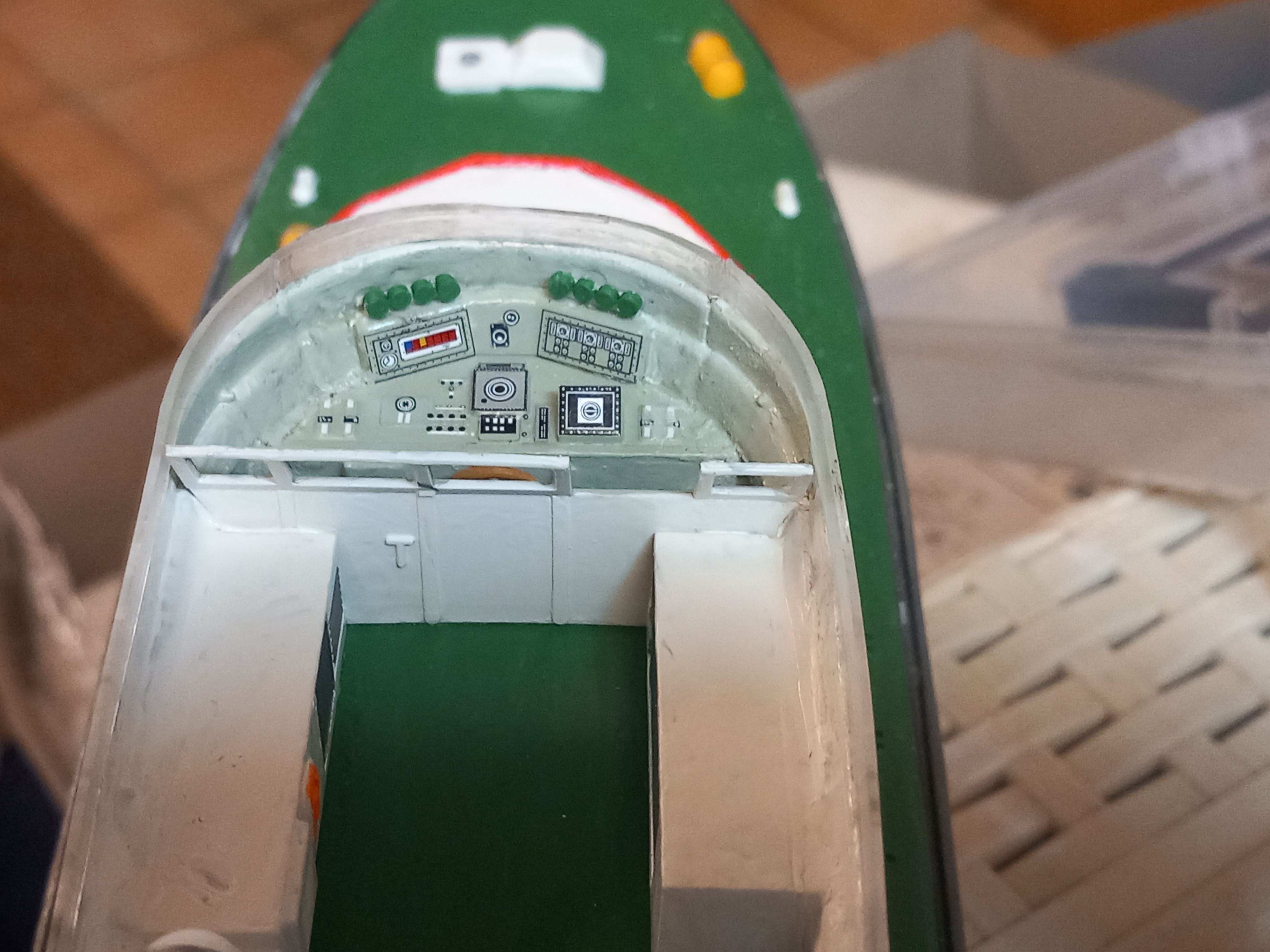

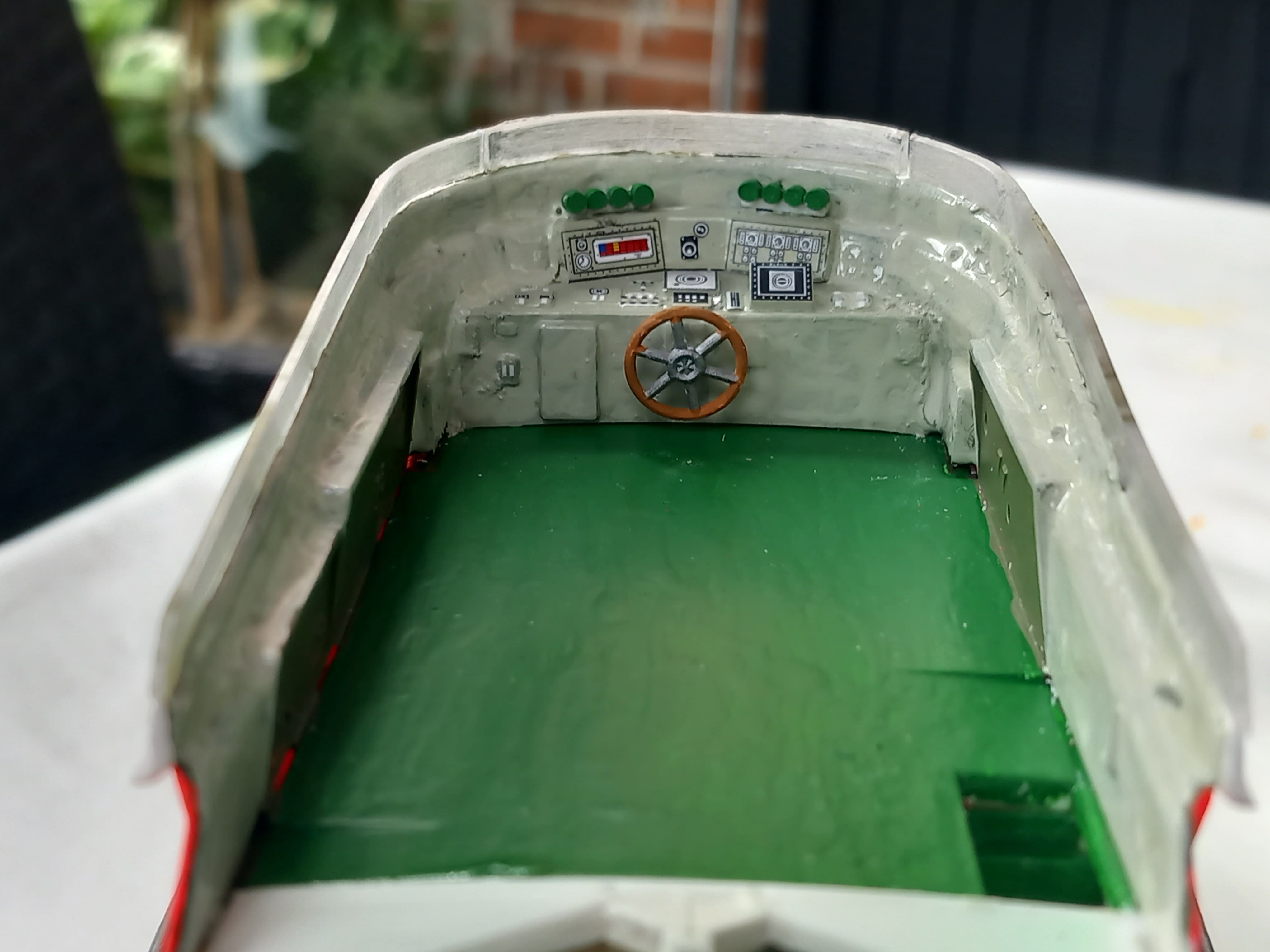

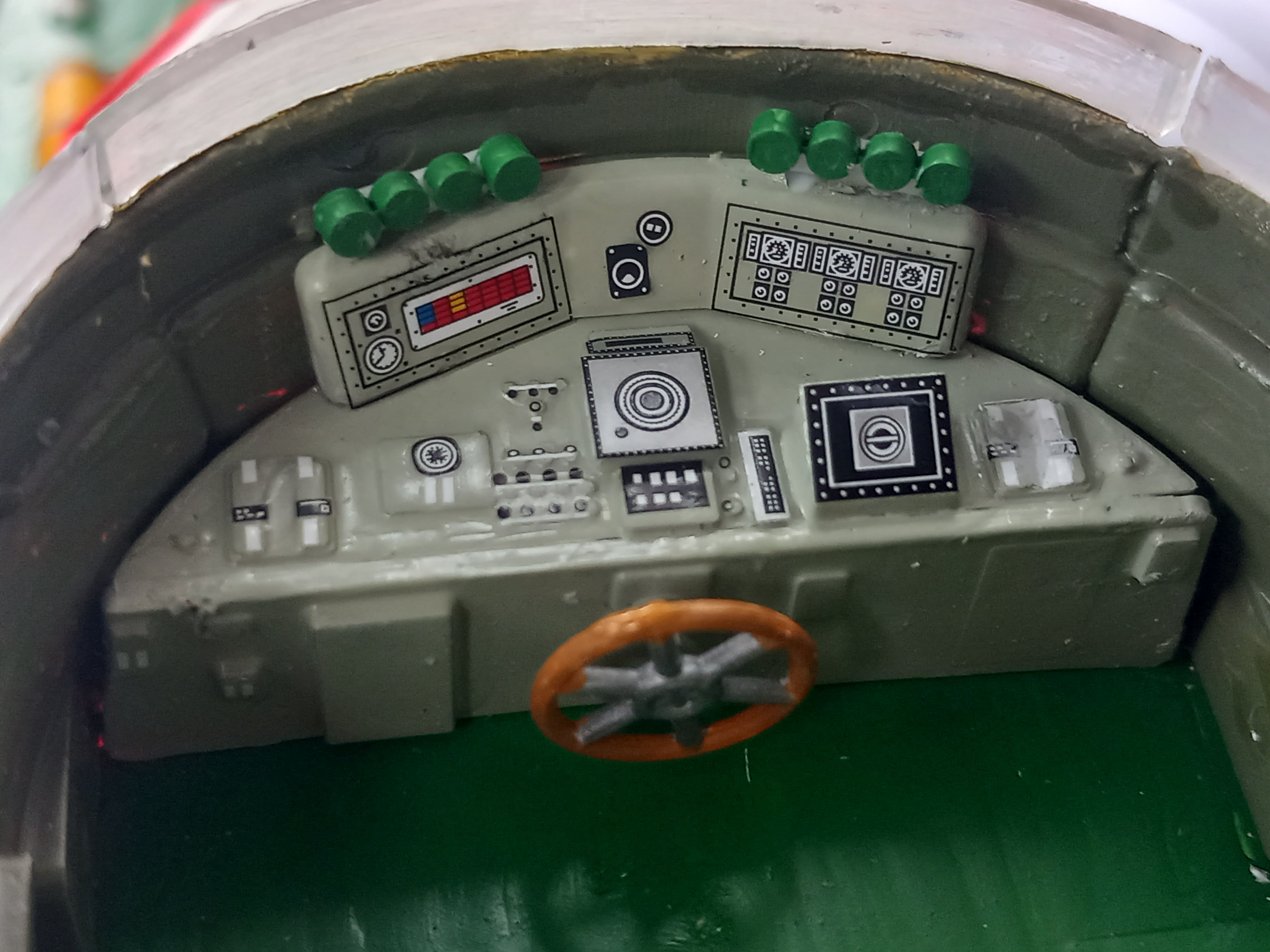

Moin und frohe Weihnachten! Es ging weiter an der Berlin. Der Führerstand ist fertig. Die Decals sind aufgetragen. Leider ist mir erst beim Betrachten dieser Bilder aufgefallen, daß überall Risse und Spalten vorhanden sind. Also nachträglich alles verspachelt und überbemalt. Wäre natürlich einfacher gewesen wenn mir das früher aufgefallen wäre. Aber ich habe es hinbekommen. Gruß Ingo

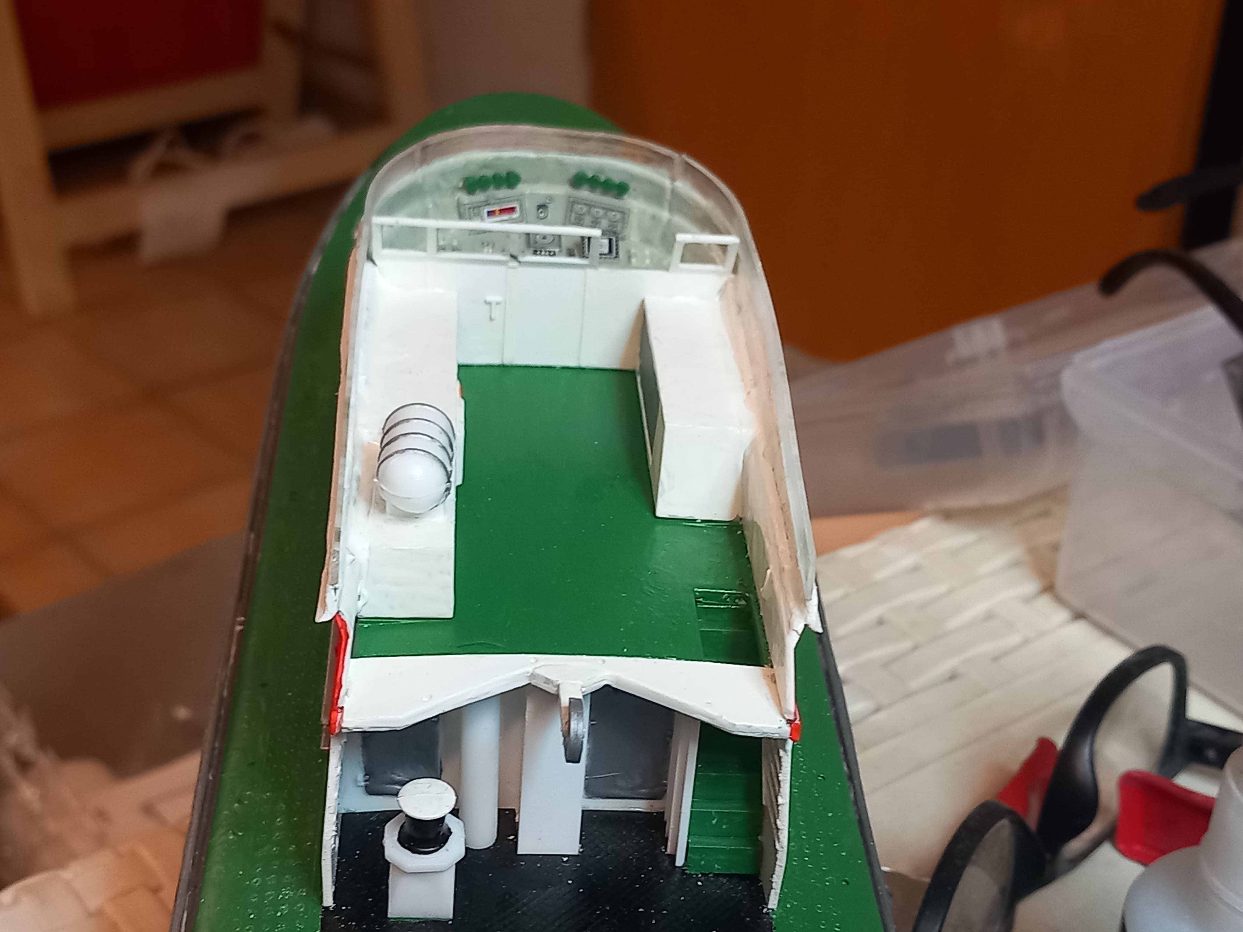

Moin. Es geht weiter an der Berlin. Eine Zwischenwand wurde eingefügt, mehrere Schränke und ein Rettungsinsel. Jetzt geht es an den Mast aber da muß ich ich noch jede Menge Gratreste entfernen. Ich wünsche Euch allen ein schönes gesundes 2026 und viele fertiggestellte Modelle. Gruß Ingo

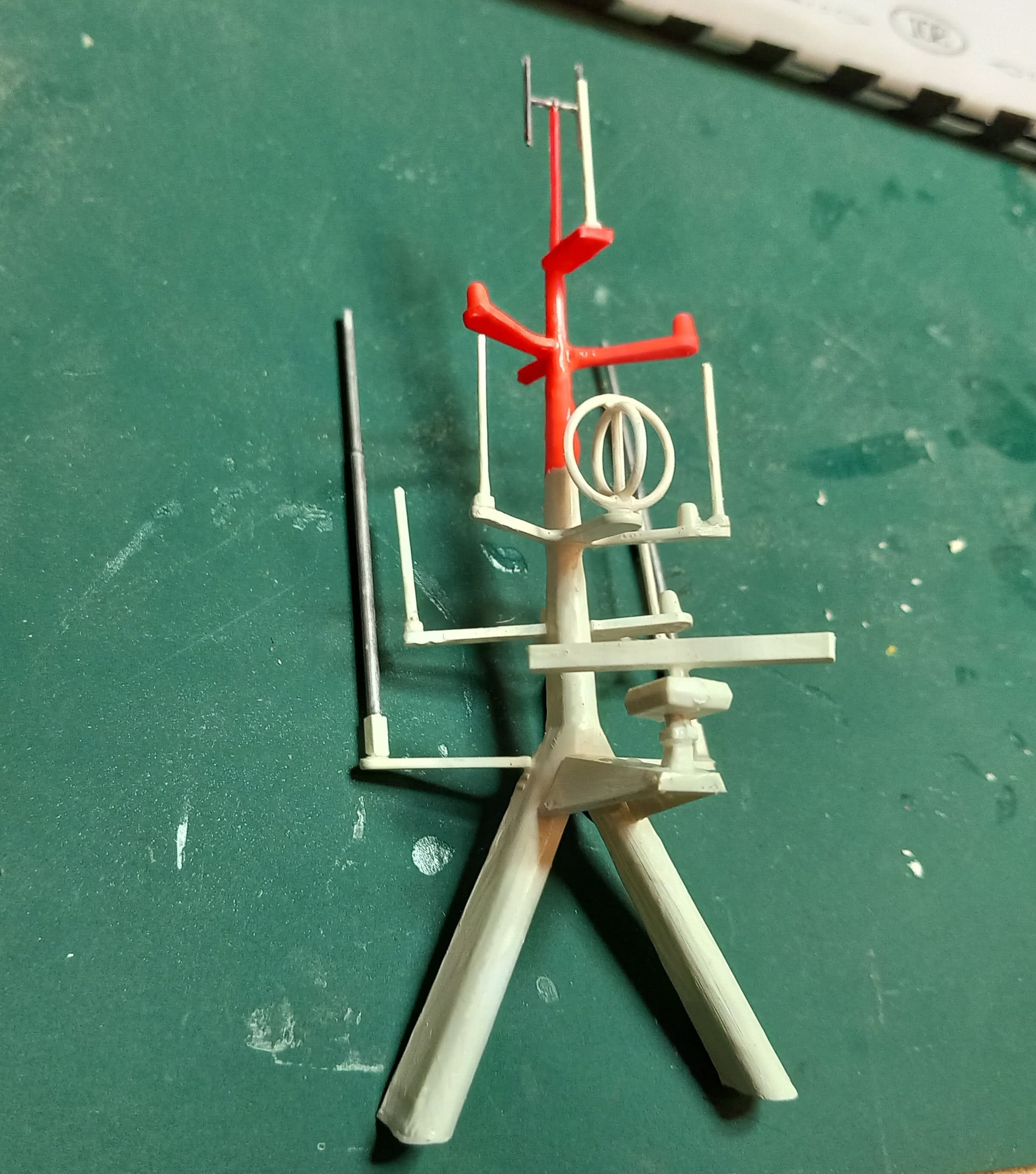

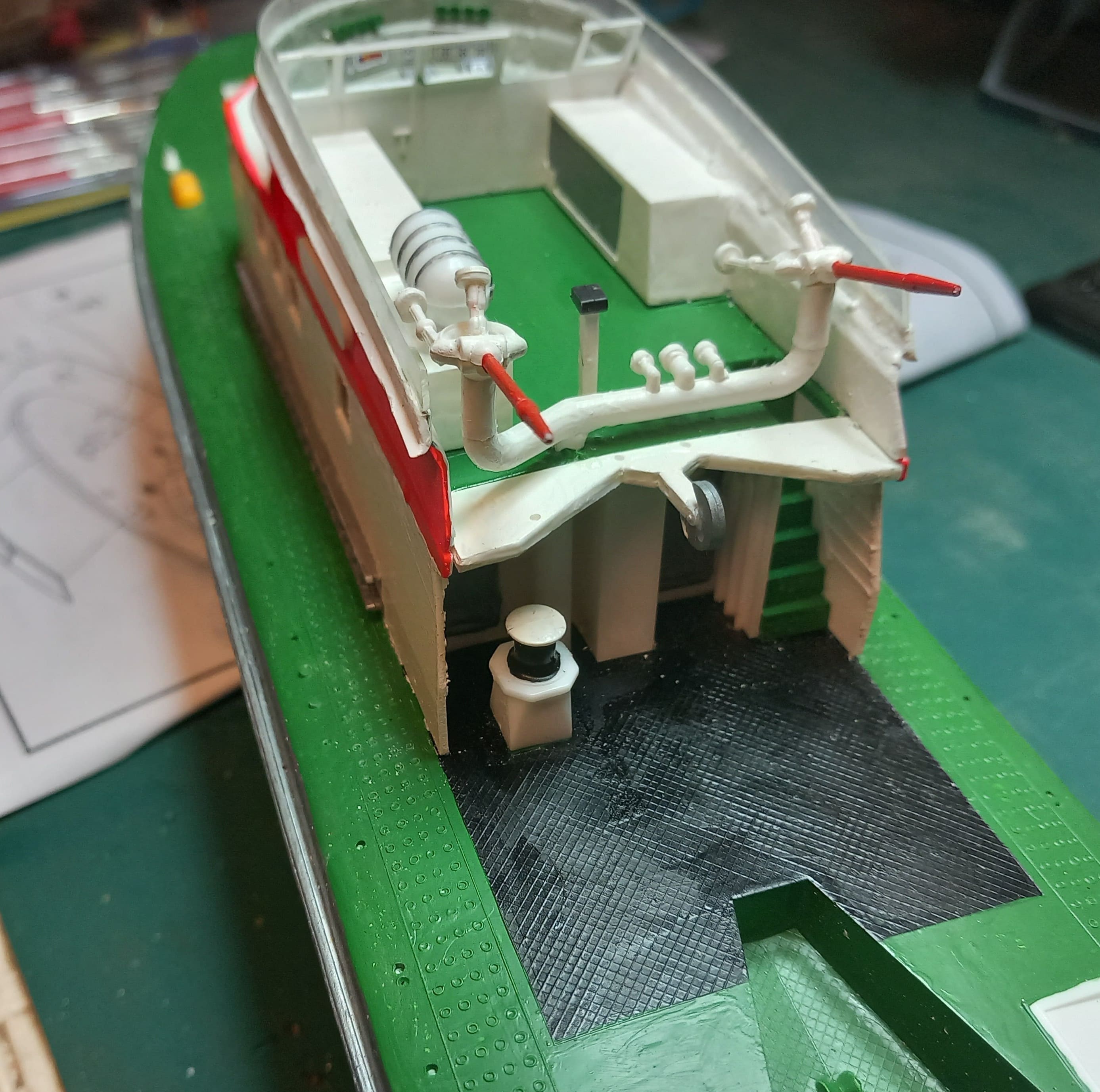

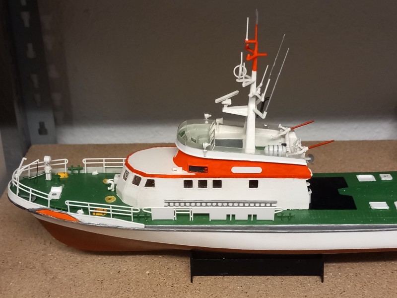

Moin. Auch bei der Berlin ging es weiter voran. Der Mast ist fertig, ebenfalls die Feuerlöschanlage mit beiden Spritzen. Auch die dahinterliegende Reling ist angebracht. Gruß Ingo

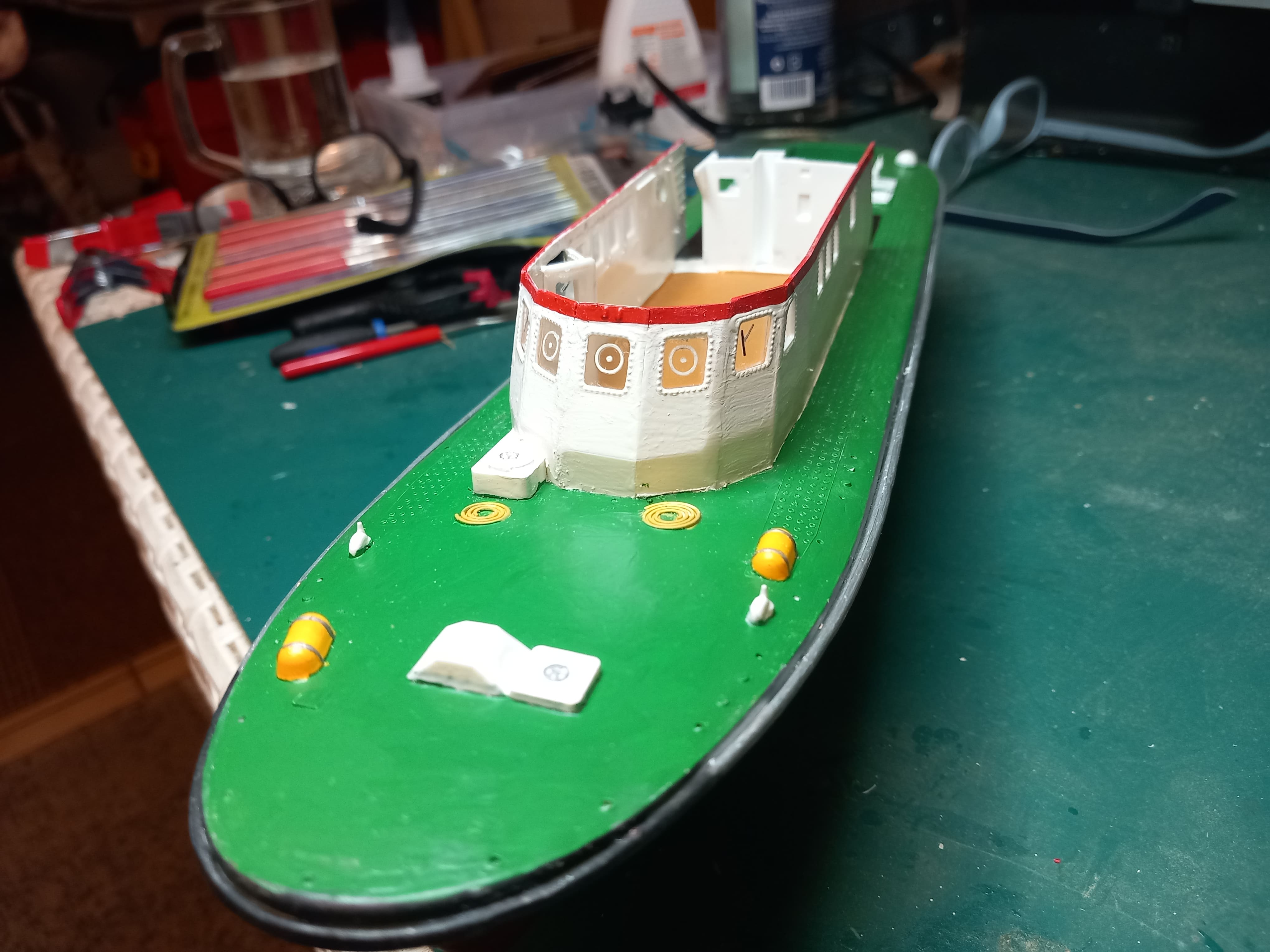

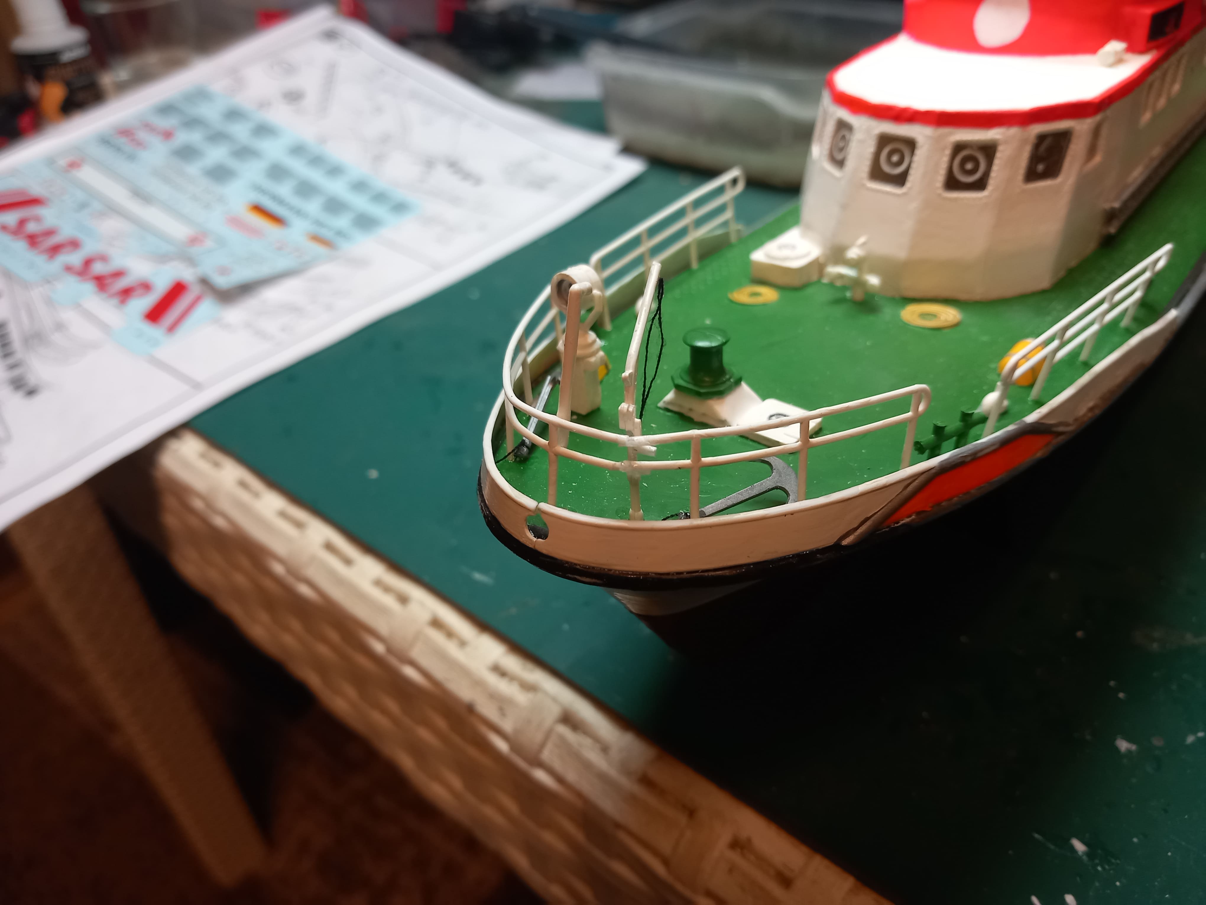

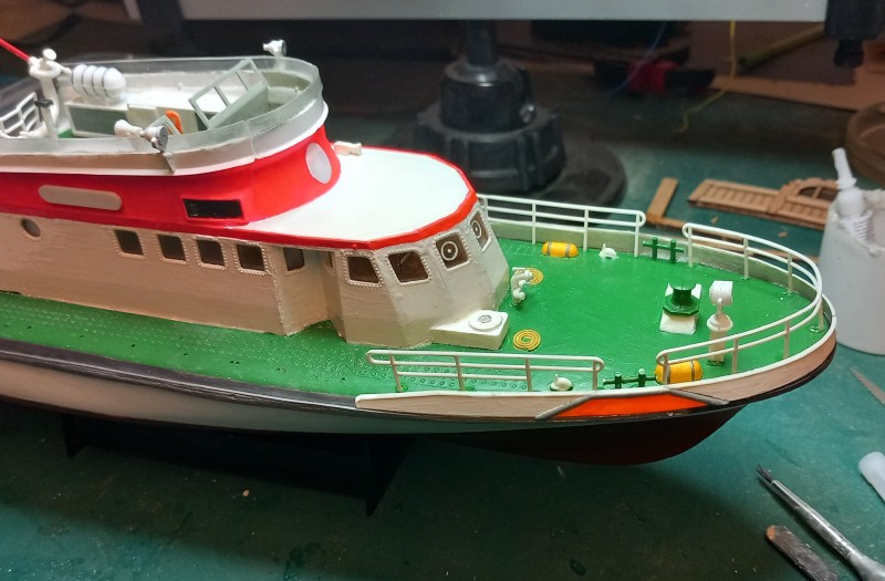

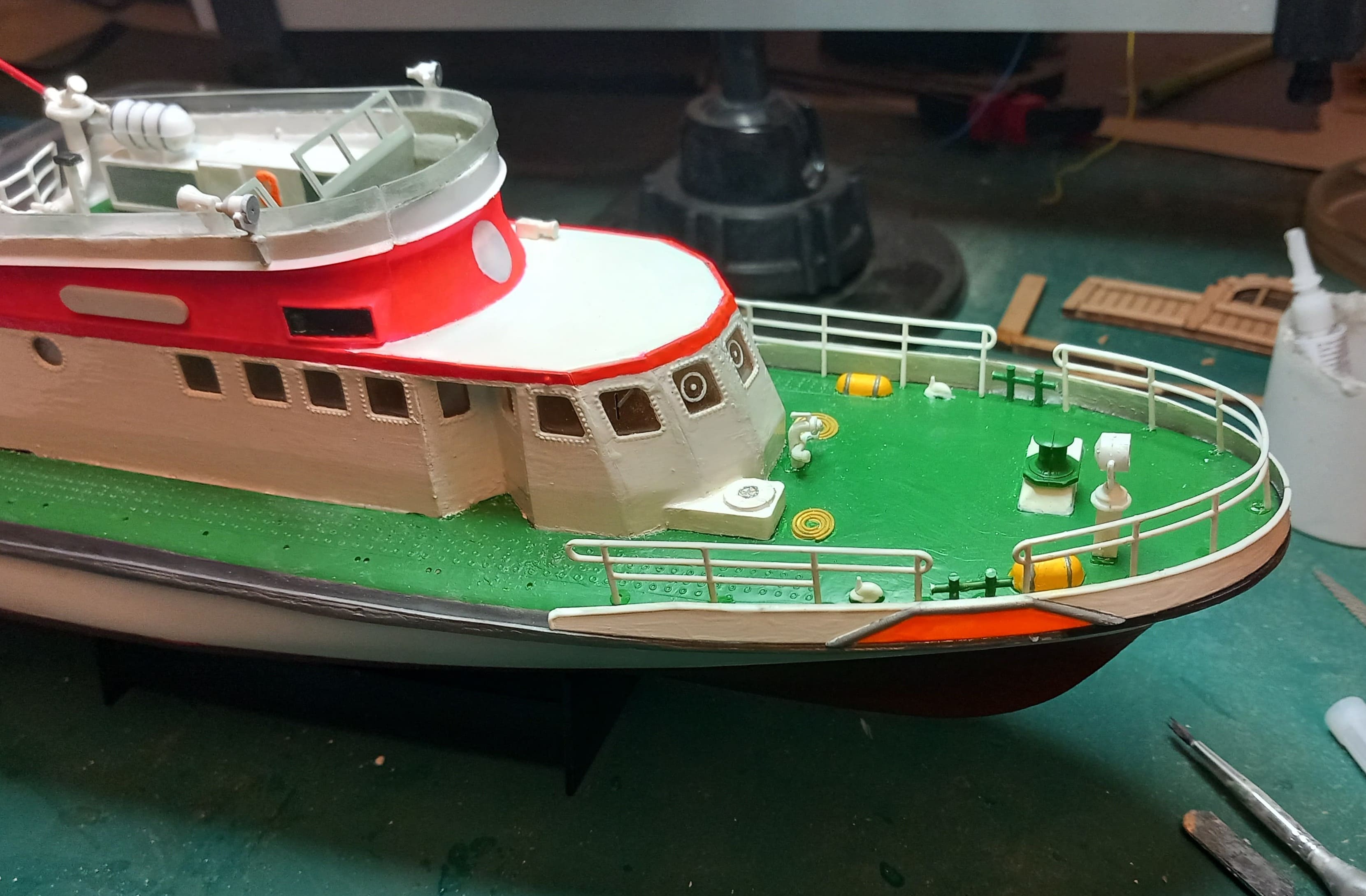

Langsam geht es voran mit der Berlin. Die vordere Reling, der Strahler, ein Kran und die Anker sind angebracht. Auch der Mast steht inzwischen. Leider bin ich die Hälfte der Zeit mit Ausbesserungsarbeiten beschäftigt, so habe ich beim mittleren Deck schon zum dritten Mal die weiße Farbe entfernt und neu aufgetragen. Auch beim Rumpf ist noch einiges auszubessern. Aber es wird. Gruß Ingo

Durchhalten, das wird :thumbup: :thumbup: :thumbup:
Beiträge: 3016
Been thanked: 210 times
Denke ich auch..... das wird....gut... ;)
