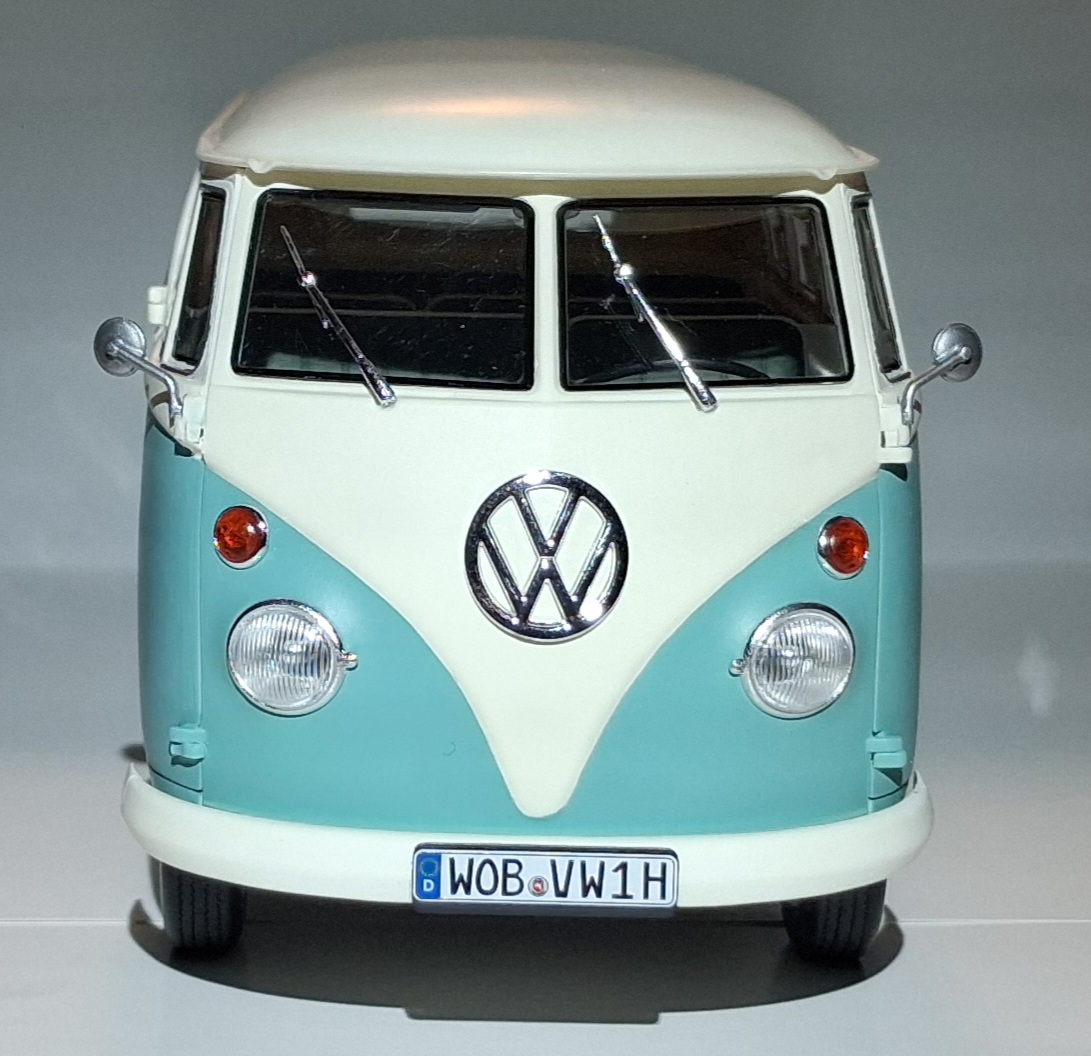

Den T1 habe ich mir dann auch mal
zu Gemüte geführt...alles andere als einfach...
Aber wem sage ich das...
Revell VW T1 1:24
R.E. Vell

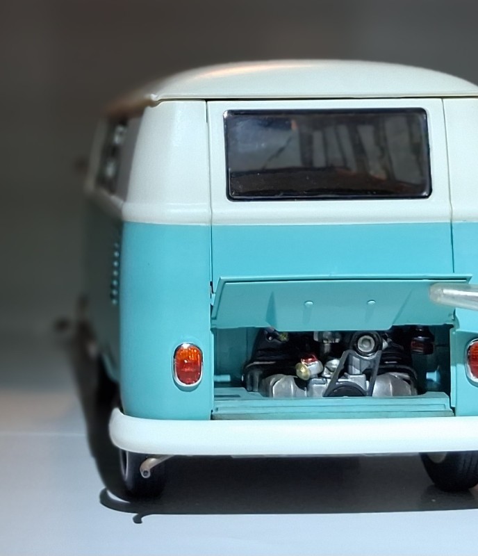

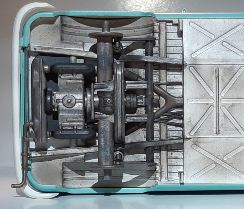

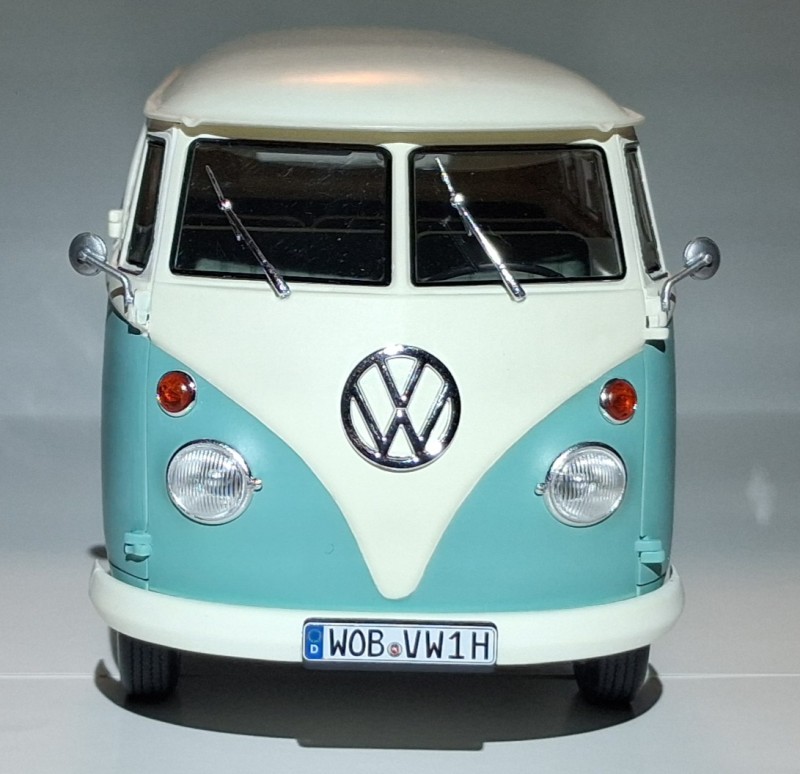

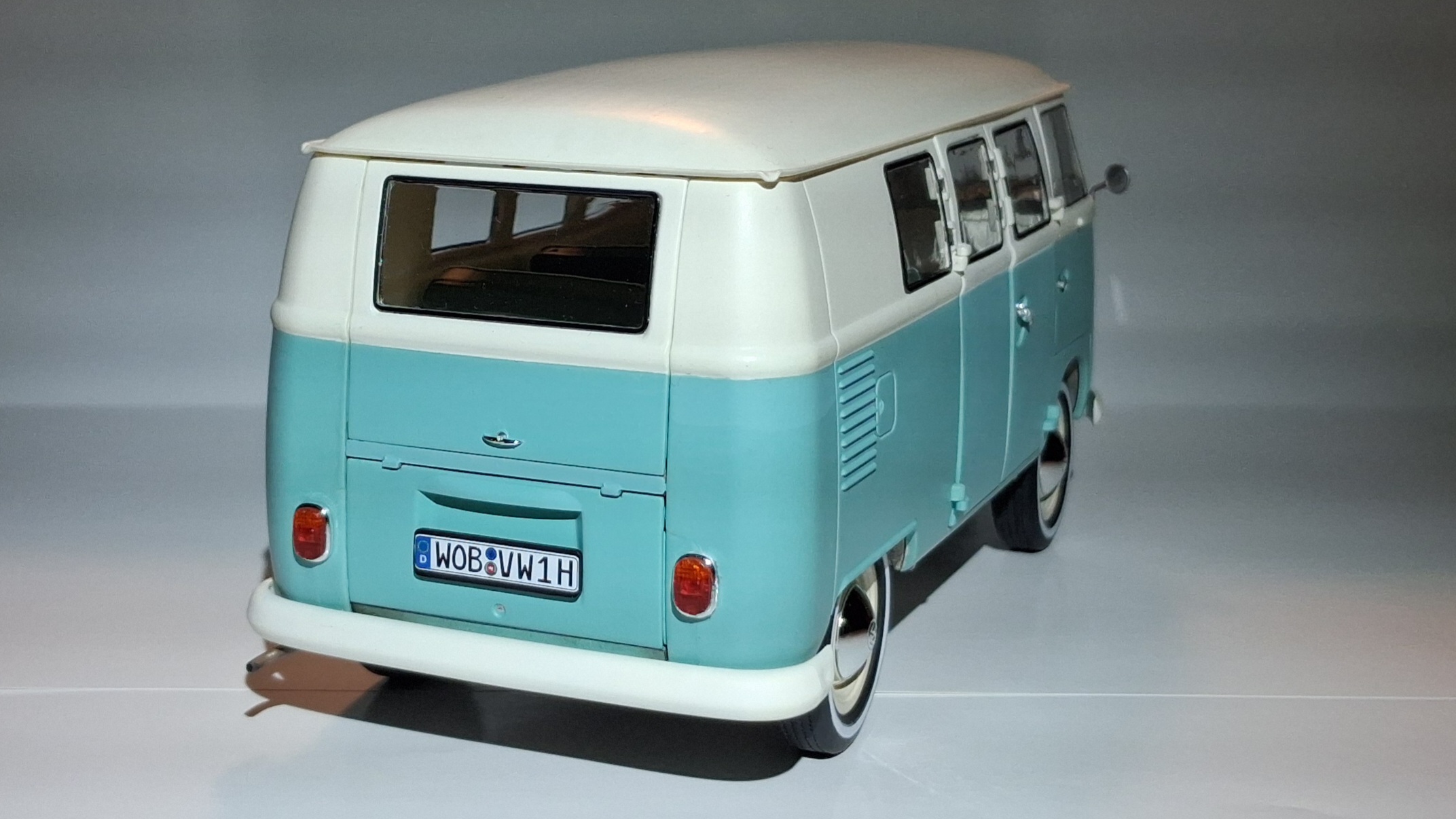

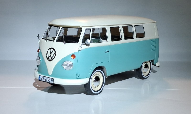

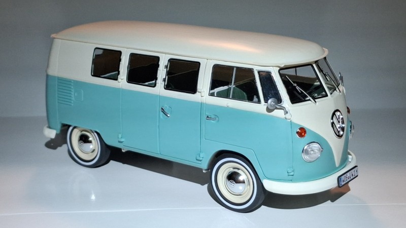

Hallo Michl,
Danke für dein Feedback
Erstens_ die einzelnen Teile der Karo
waren eine Herausforderung. Nichts passte
hier und die Teile mussten regelrecht
zurecht 'geschnitzt' werden.
Zweitens_Lackierungen im Allgemeinen fallen mir
immer noch etwas schwer. Das genaue abkleben
hat seine Tücken. Der komplette Innenraum ist
mit dem Pinsel entstanden und das Dach der Karo.
Habe mit Mattlack das Finish auch mit Pinsel stark
verdünnt aufgetragen. Man sieht kaum Streifen
und das Endergebnis ist wie ich finde ganz o.k.
Es muss nicht immer Hochglanz sein...
Allgemein versuche ich so oft es geht mit Pinsel
zu arbeiten, außer an Bereichen wo es nicht anders
geht oder wo die Fähigkeiten mit Pinsel nicht
ausreichen.
Drittens_ die Verglasung. Ach hier war viel Feilen
von nöten. Einen Samba mit Oberlichtern würde
Ich gar nicht erst bauen...
Wie ich aber hier schon des öfteren gelesen habe
ist der Revell T1 kein leichtes Sonntags Modell.
ausreichen.
