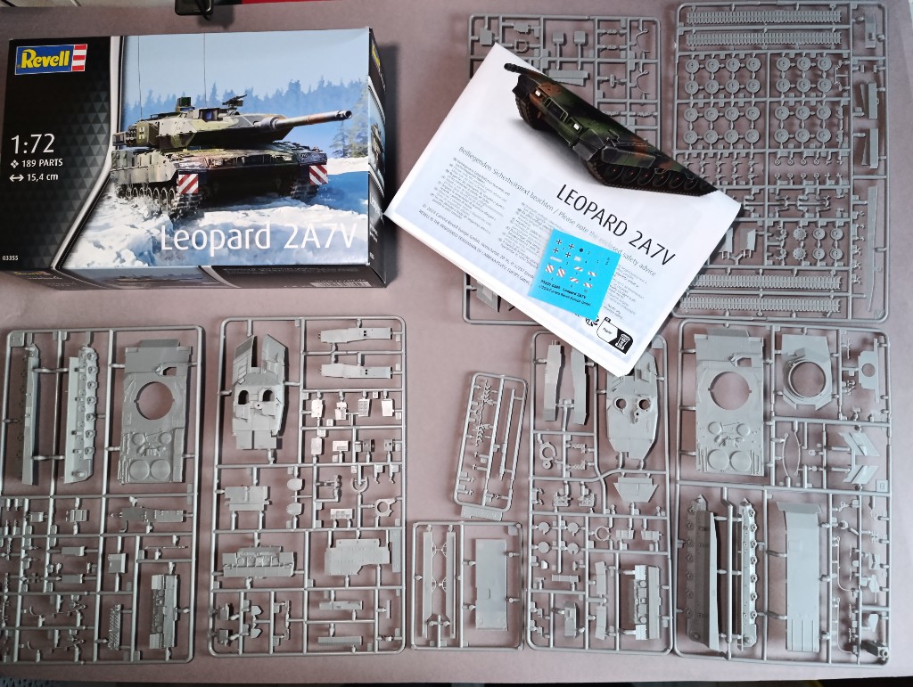

Es wird Zeit ein neues Projekt zu beginnen (der Lambo ist endlich fertig und ich werde bald entsprechend Bild von ihm machen). Ich habe mich für ein 1:72er Projekt entschieden.

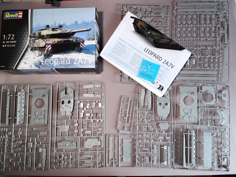

Das Objekt der Begierde wird Revells neuer Leopard 2A7V werden. Ich war Recht überrascht dass der Karton so ein Brocken ist, was aber daran liegt, dass Revell hier acht Spritzlinge beilegt. Man kann fast zwei Panzer bauen, aber das zeugt davon das man in Bünde viel Wert auf exakte Details gelegt hat.
Dazu wird es einen Kommandant aus diesem Set geben. Ich Plane ein kleines Diorama angelehnt an dem hier zu sehenden Cover. Also ein Leopard durch ein verschneiten Truppenübungsplatz.
Der Leopard 2A7V ist die modernste Version des deutschen Leopard-2-Kampfpanzers und seit 2019 bei der Bundeswehr im Einsatz. Er kombiniert verbesserten Schutz, moderne Elektronik und optimierte Kampfkraft für Einsätze in urbanem Gelände ebenso wie für konventionelle Gefechte. Der Name „A7V“ knüpft bewusst an den ersten deutschen Panzer aus dem Ersten Weltkrieg an – ein moderner Koloss mit historischem Gruß.

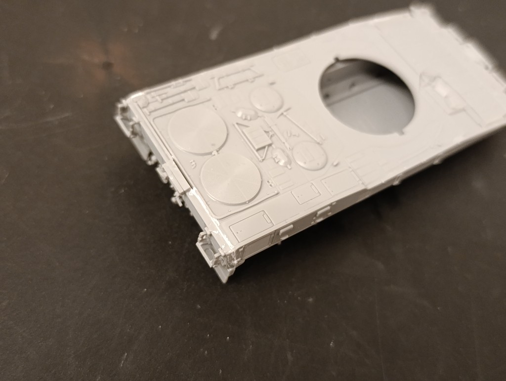

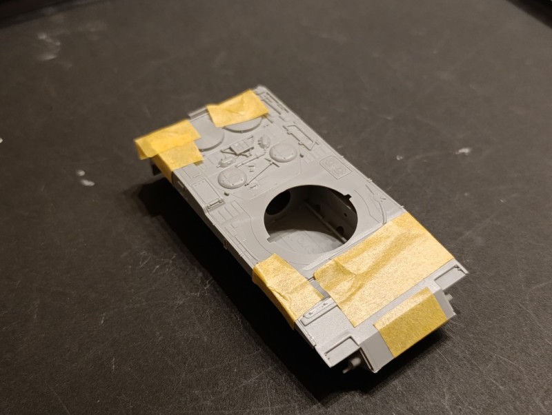

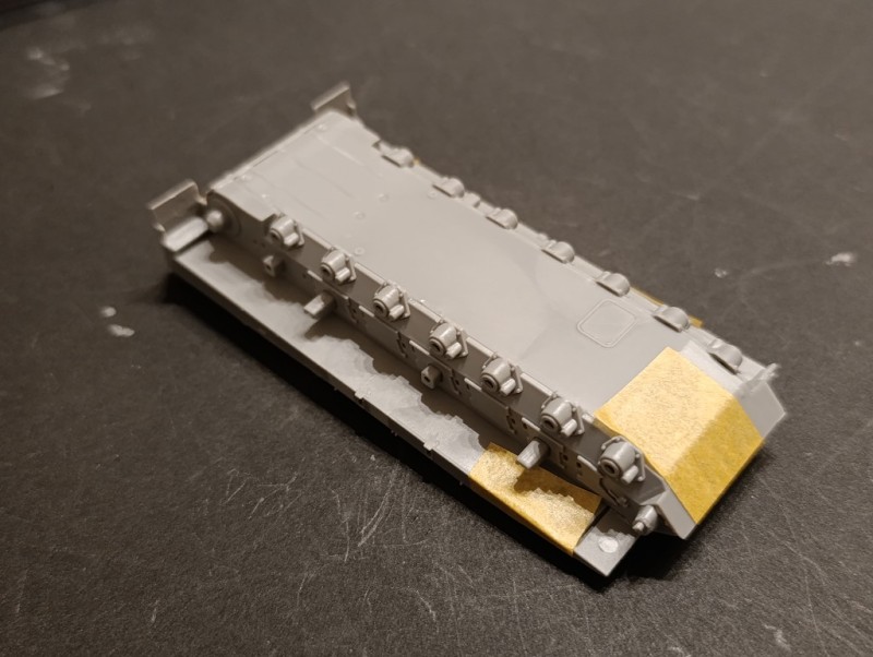

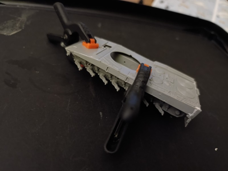

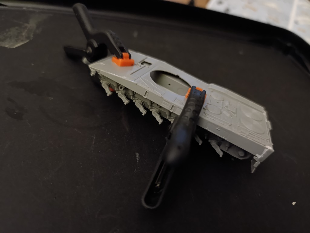

Der ganze Bauspaß ging direkt an der Wanne des Panzers los. Hier musste man aber mit Tape fixieren, sonst wären größere Lücken entstanden

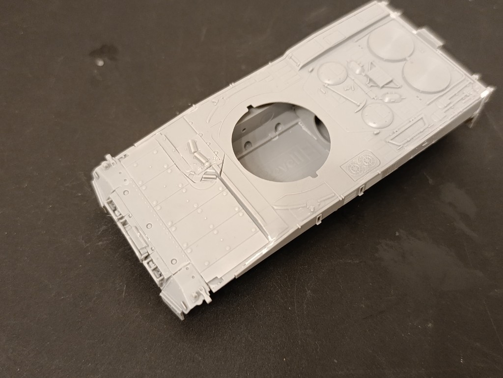

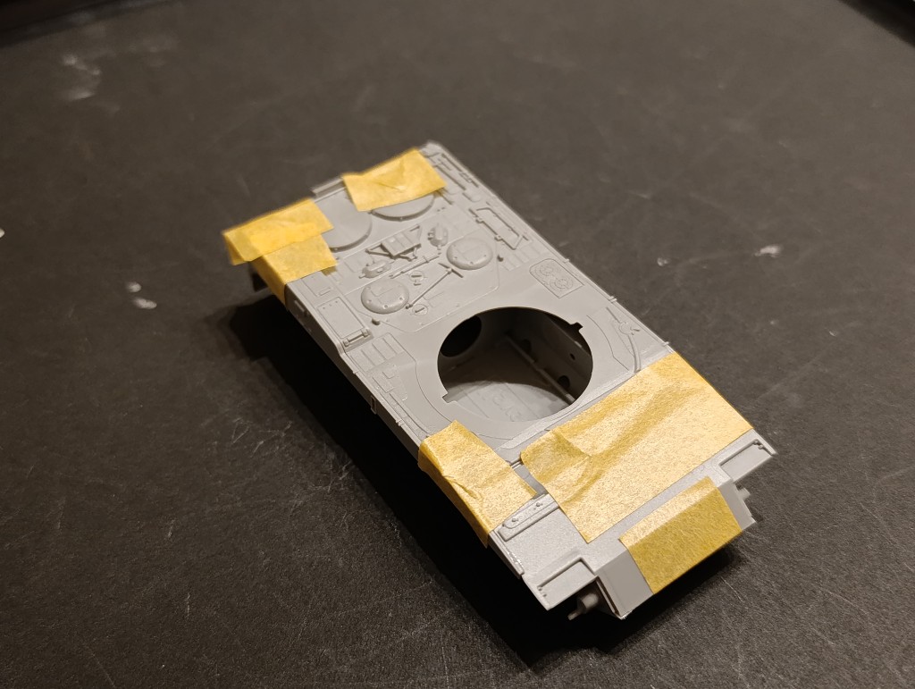

Am Heck sieht es auch sehr gut aus. Die Details sind wirklich ganz toll gemacht. Leider muss hier eine Lücke versäubert werden. Aber das ist wirklich nicht der Rede wert.

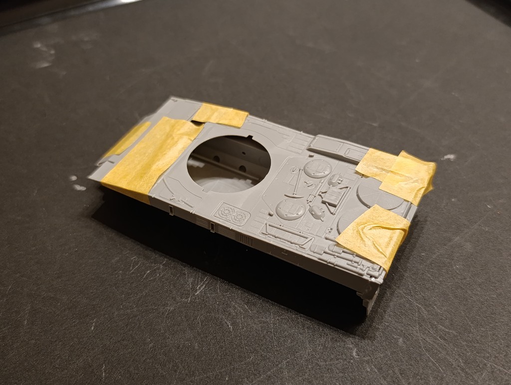

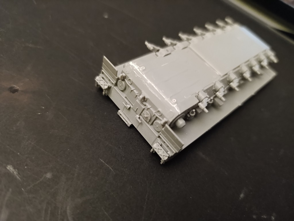

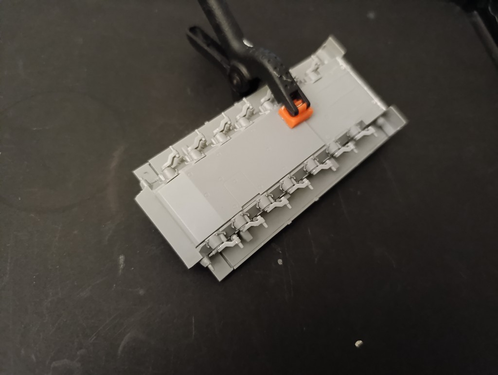

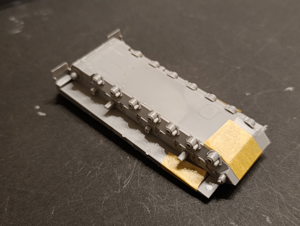

Außerdem habe ich die Panzerplatte gegen Minen angebracht. Hier musst ich auch etwas nachhelfen mit Klemmen
Ja ansonsten habe ich auch schon die Rollen fertig und in eine Tüte sicher verpackt, dass die erstmal lackiert werden können.
Die Wanne besteht jedenfalls auch aus massiv vielen Kleinteilen. Das erfordert ziemlich viel Geduld und war eine Arbeit die ich einfach abends immer mal so nebenher gemacht habe.

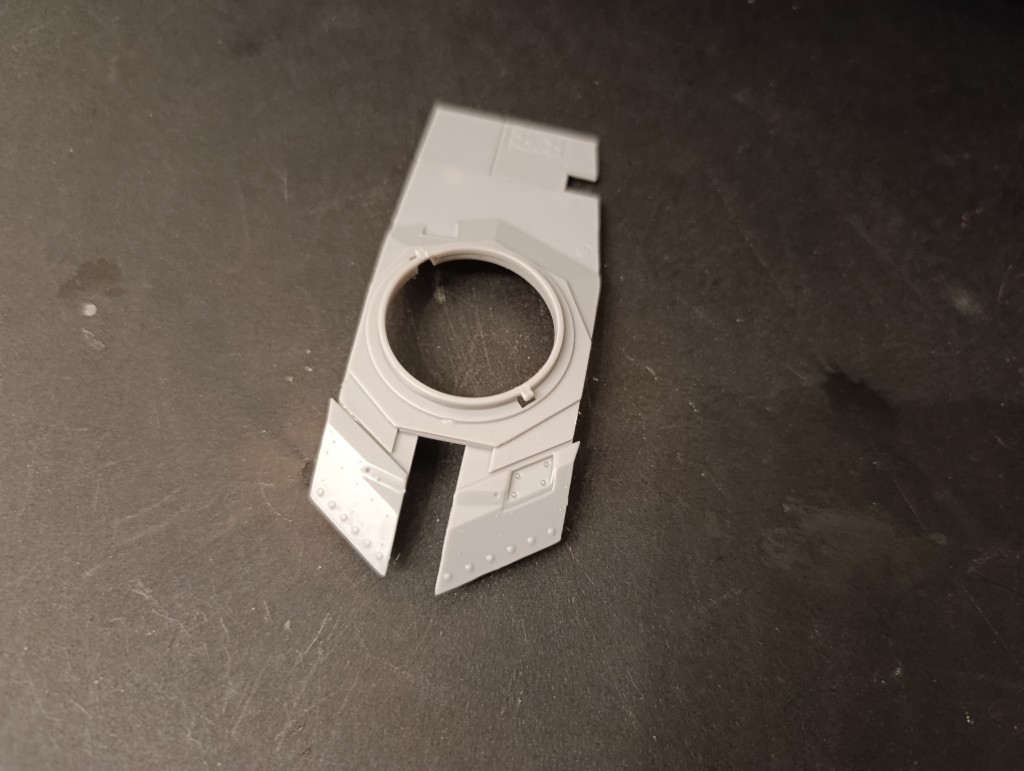

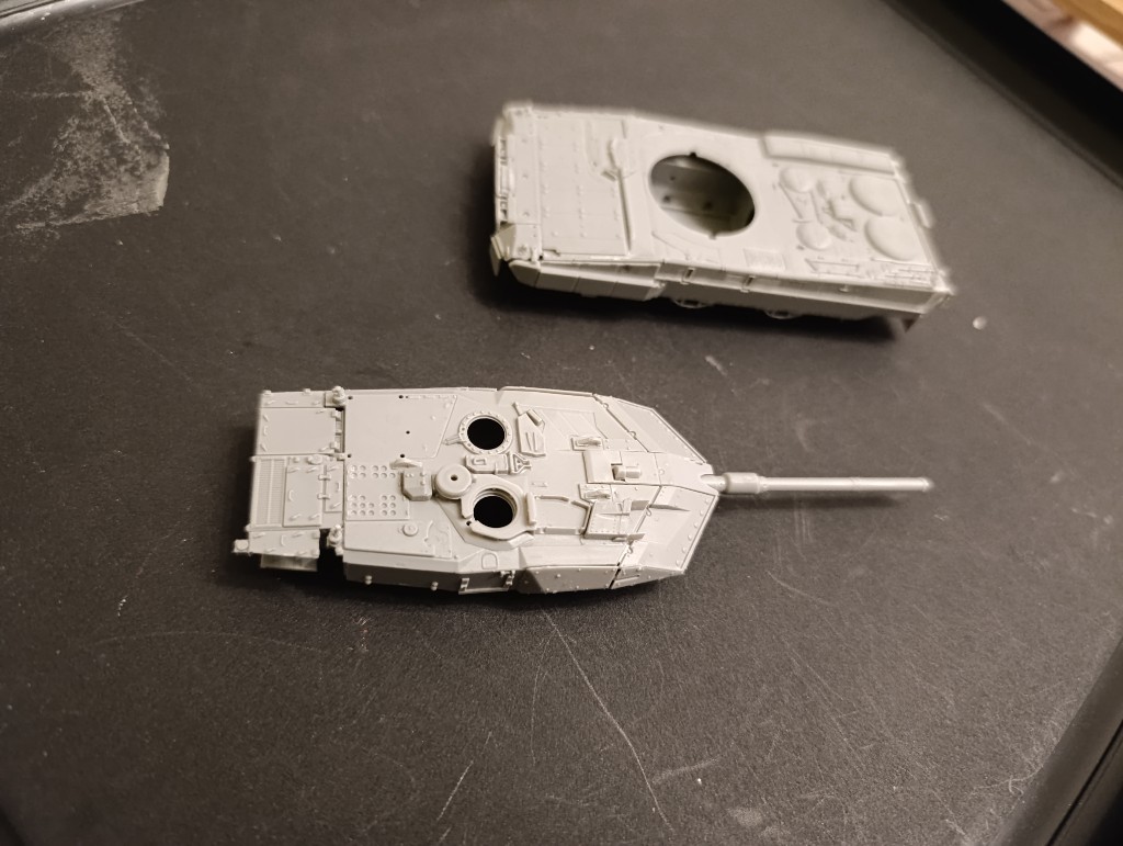

Und dann ging es am Turm weiter. Hier habe ich ich erste Bauteile für den unteren Turm zusammen gesetzt.

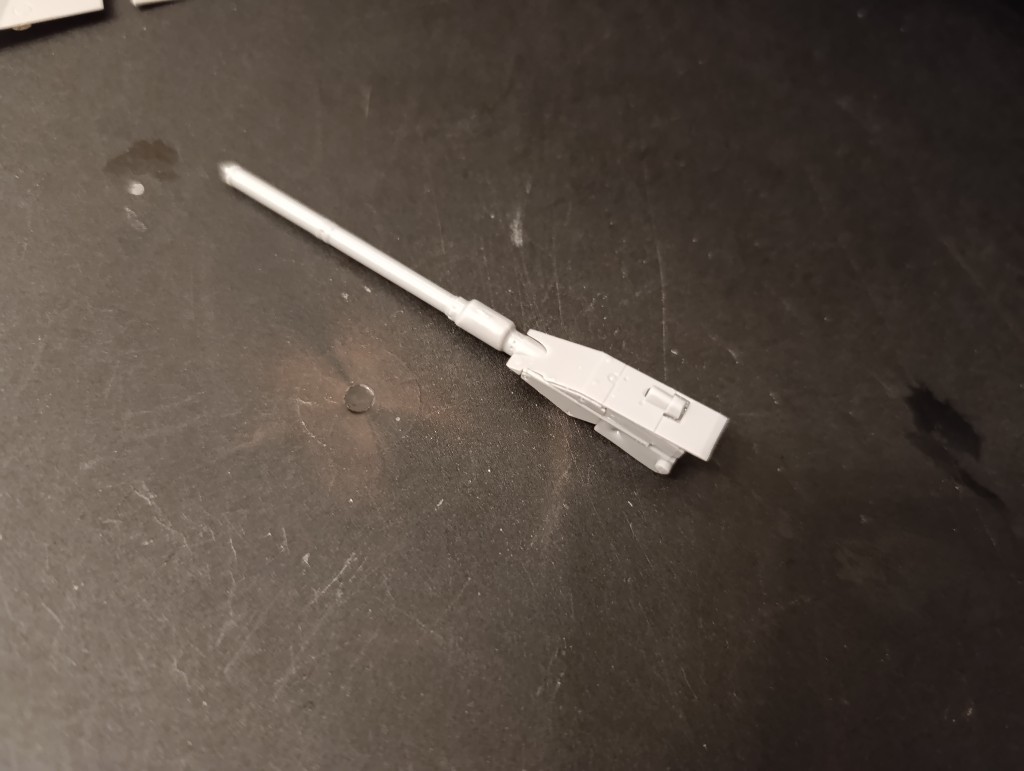

Und dann das Geschützt mit Blende und Verschluss zusammen gesetzt.
Und damit wars das auch schon. Ich überlege tatsächlich ob ich im Zuge des Projekts gleich meinen Leopard 2A6 nicht noch mit restaurieren sollte.

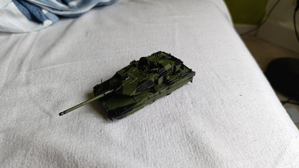

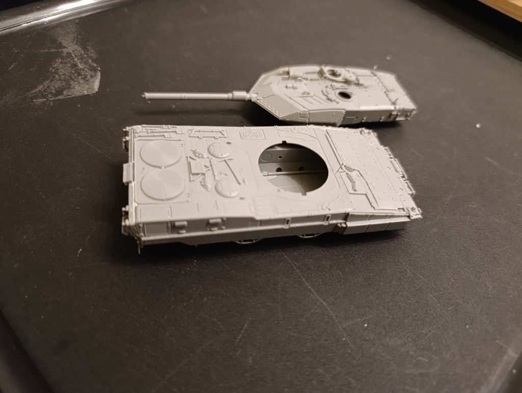

So ich hab die Unterwannne schon Mal fertiggestellt. Hier sieht man dann schon einige Unterschiede zum A6, das sieht alles schon sehr modern aus.
Der Turm wurde zusammen gesetzt. Ich hab den Turm im Grunde zusammen gesetzt. Die kleinen Teile habe ich zusammen gesetzt.
So Mal sehen, es geht so langsam an die letzten Bauteile.

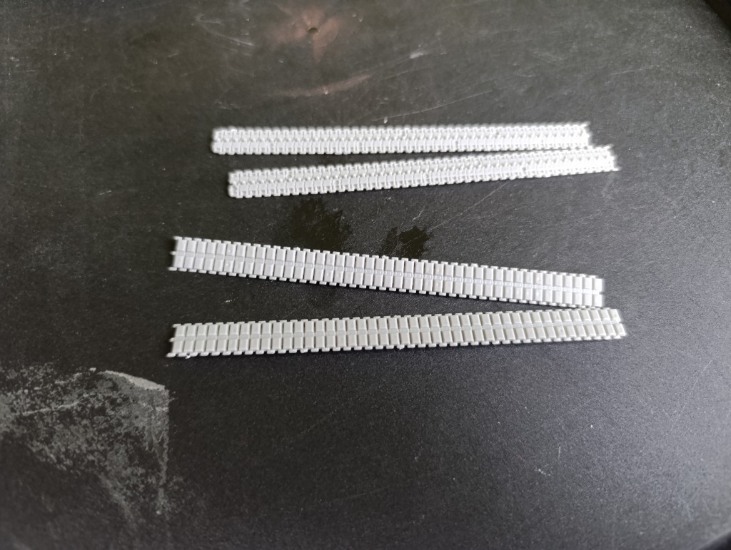

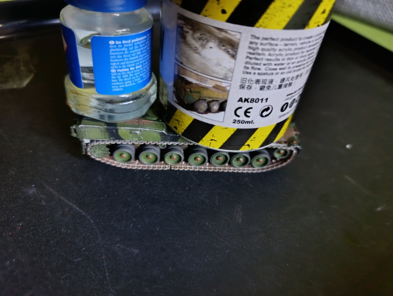

Wie ich schon angesprochen habe finde ich die Kettenlösung beim Leopard 2 nicht ganz so gelungen. Diese sind zweiteilig ausgeführt und sollen mit warmen Wasser erhitzt und entsprechend gebogen werden... Naja weiß ich jetzt nicht so ganz.

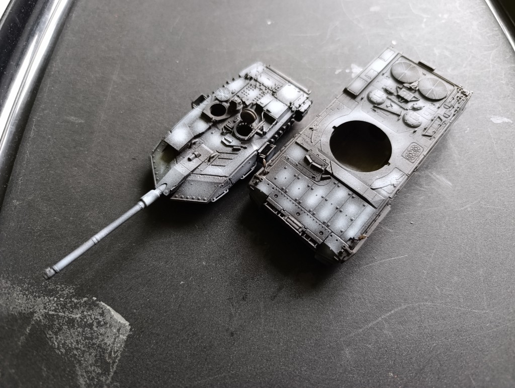

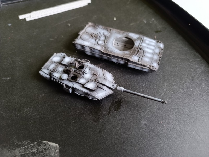

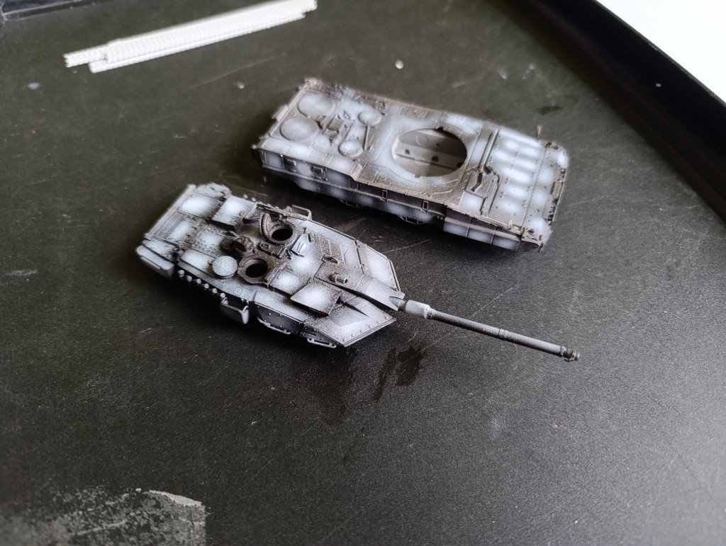

Dann habe ich den Panzer auch schon grundiert mit einem schönen preshading.
Dann musste das Fahrzeug lackiert werden. Dabei klebte ich die Tarnung mit Maskierkenete ab. Im Nachhinein wäre aber Liquidmask Vermutlich einfacher gewesen.

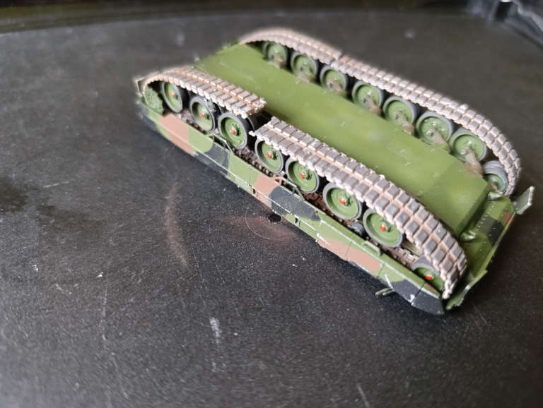

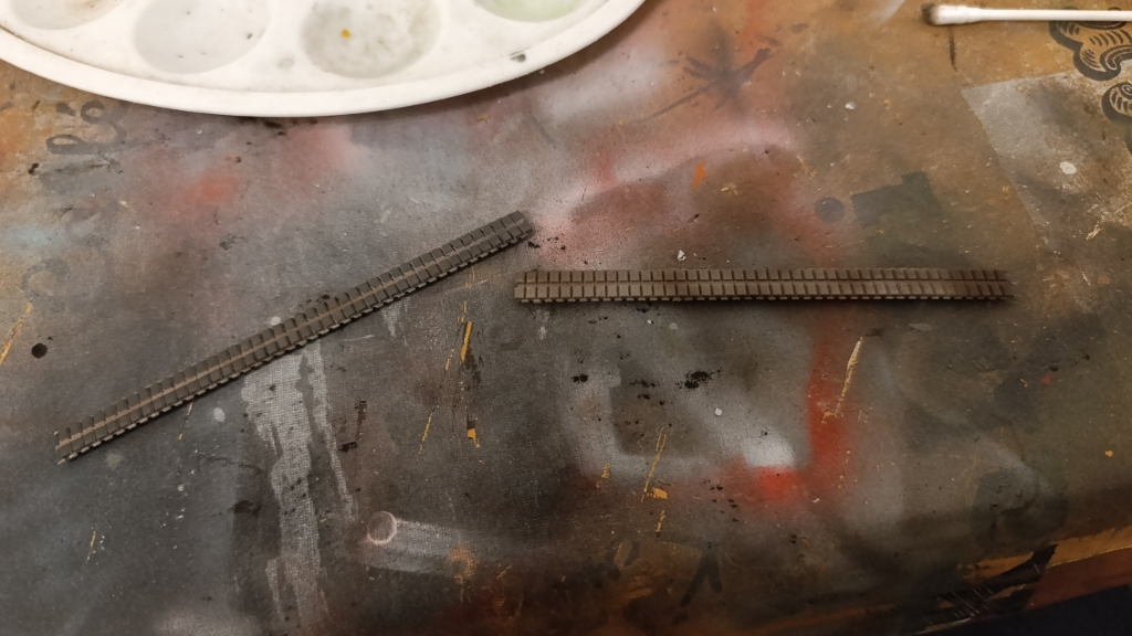

Die Ketten wurden mit Grau grundiert, dann leicht mit Dark Traks besprüht und zu Letzt die Kettenpolster bemalt
Und das wäre dann auch schon der aktuelle Stand der Dinge beim Leopard.

... und sollen mit warmen Wasser erhitzt und entsprechend gebogen werden
Das Problem hatte ich auch einmal. Besser ist heißes Wasser, kurz vor kochend.
Eine kurze Zeit darin liegen lassen, damit das Plastik die Temperatur annimmt und dann vorsichtig biegen.
Scheint zu funktionieren, wie ich bei einem anderen Bau hier im Forum feststellen konnte.
Ja die Ketten haben mir in den letzten Tagen echt den letzten Nerv geraubt. Zu kurz, schlecht gebogen und so weiter.
Also die Motivation war natürlich entsprechend groß, kann man sich ja denken.
Gestern habe ich die Ketten dann nochmal zum Teil gelöst und nochmal richtig nachgezogen. Das ging tatsächlich besser als gedacht. Ich hab schon mit Gedanken gemacht über 3D gedruckte Ketten, über Ersatzteile bis hin zum Abbruch. Das es jetzt so geworden ist, macht es aber natürlich einfacher. Um die Kette in Form zu halten erfolgte Ballast von oben.

Du hättest die Enden doch nach oben hinter die Schürze oder in das Antriebsrad legen können. Dann wäre die Lücke nicht sichtbar gewesen.
