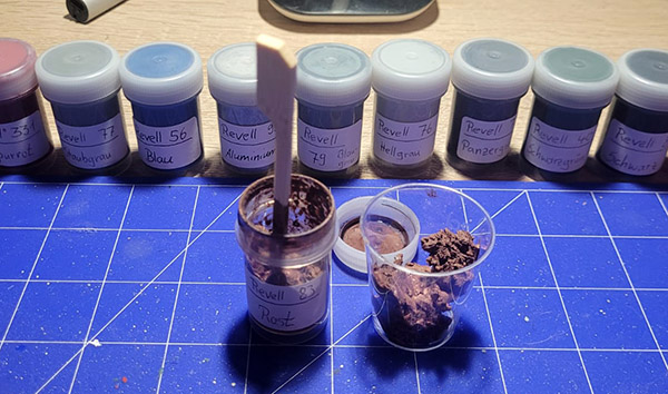

Aktuell versuche ich gerade "Rost (83)" wiederzubeleben, die nur noch eine zähe Masse ist:
Zähe Grüße
Onkel Markus

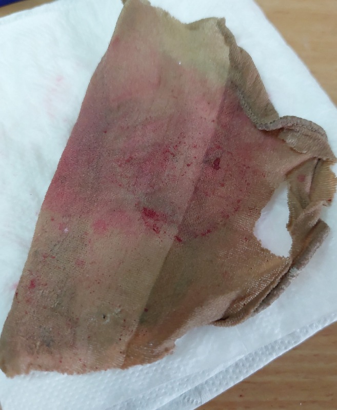

Naja, das ist ein improvisierter Stoff-Filter.
Feine Jute?

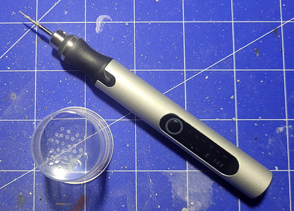

Mir kam grad die Idee, so ein kleines Plastik-Schnapspinneken zu nehmen und mit einer Nadel feine Löcher in den Boden zu pieksen....
... OK - so sieht das dann aus:
Nadel hat nicht funktioniert, da musste ich das Handschleifgravierdingsgerät nehmen (was sich übrigens schon mehrfach als Feilenalternative am Basteltisch bewährt hat!).
Letzten Endes war es aber eine ziemliche Sauerei mit einem Dutzend Zewa-Tüchern.
Rausgekommen sind ein paar Tropfen Farbe, der Brei hat dann irgendwann auch das letzte Loch im Sieb zugesetzt.

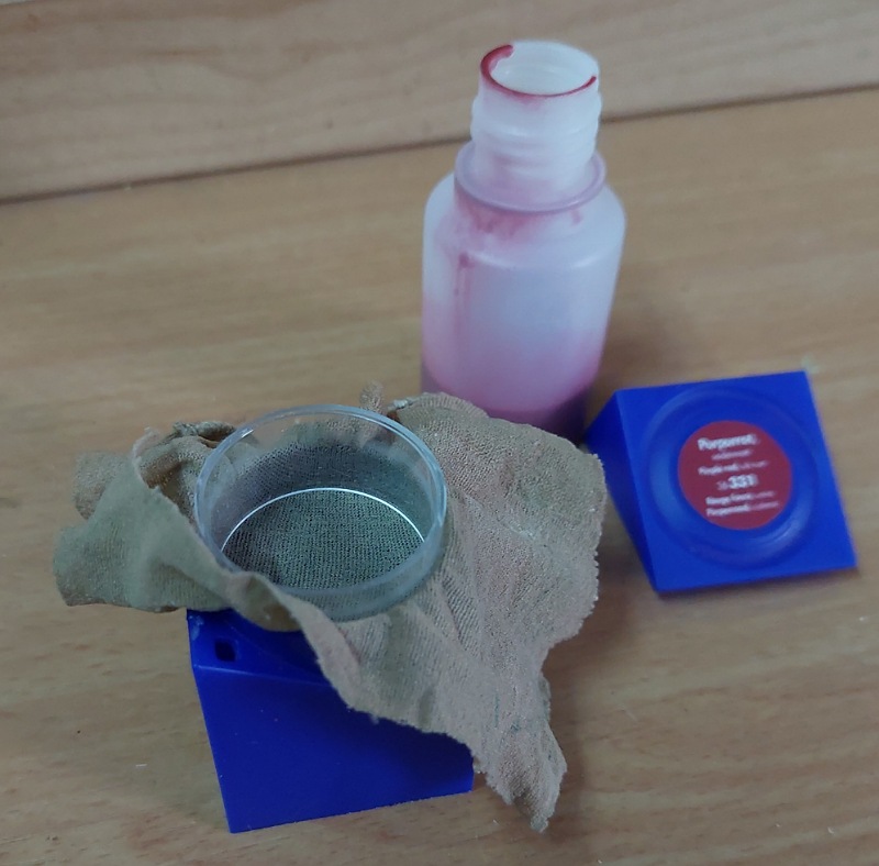

Malle
Beiträge: 690
Been thanked: 90 times
ich nutze bei Farben, wo die Gefahr von Klumpen besteht gerne diese Filter:
Aber wenn die Farbe nur ein einziger Brei ist, dann setzt der sich wahrscheinlich auch einfach nur zu.
Ich würde einfach weiter verdünnen, am besten mit Wasser, da es sonst genau ins Gegenteil überschlägt.
Gruß Björn
@Onkel Markus
Ich glaube, da ist es dann weitaus unkomplizierter, einfach eine neue Farbe zu kaufen.
Letztlich viel Herzblut für geringen Erfolg.
...damit wollte ich das eigentlich sagen...
Und ja, klar, "improvisiert"...
Es waren Nylon-Strümpfe. Je stärker man die über die Öffnung dehnt, desto größer werden die "Poren", so kann man recht schnell erkennen, ob Weitermachen einen Sinn macht.

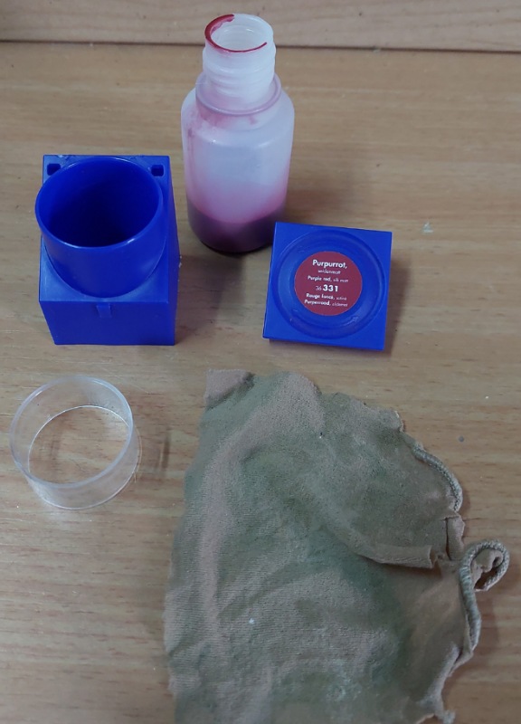

Eigentlich bin ich vom Thema etwas abgekommen, aber einen Beitrag gibt's noch...
Für den Culemeyer habe ich noch für ein Mini-Dio eine Lok gesucht. Die habe ich gefunden und gedruckt.

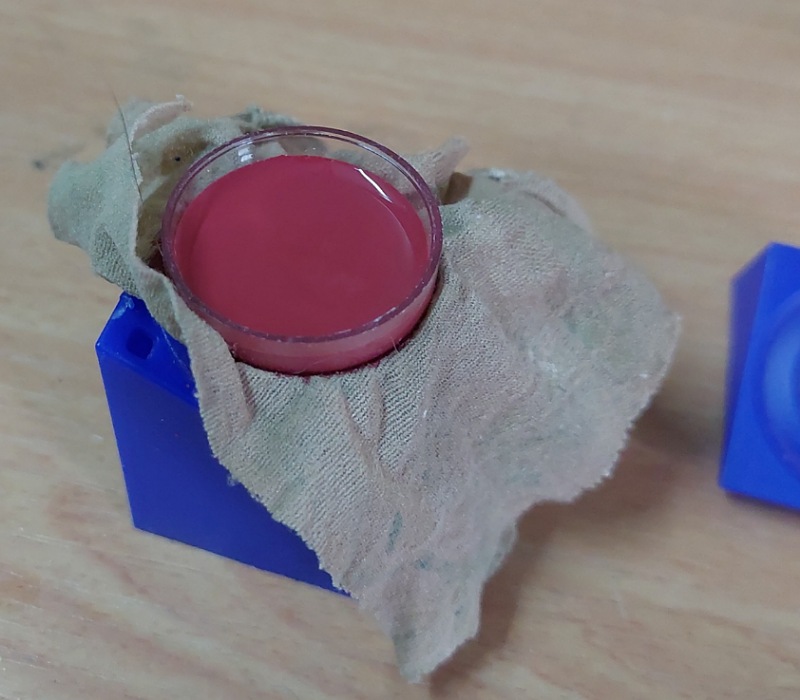

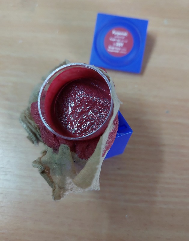

Beim Öffnen der Farbe sind wohl Krusten vom Rand in die Farbe gefallen, somit wurde das Lackieren wegen verstopfter Düse abgebrochen. Also Farbe filtern... Wir hatten es gerade davon, daher schnell ein paar Bilder.
Projekt KöF
Projekt KöF
Utensilien (Trägerrolle vom Tesa Film)
Zurecht gemacht
Zurecht gemacht
Farbe hinein
Farbe hinein
Aufgehaltene Teilchen
Größere Teile nach leichtem Auswaschen
