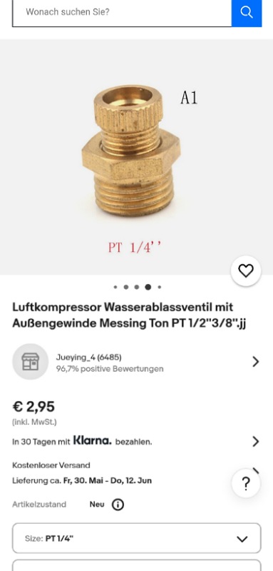

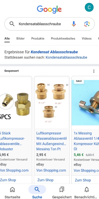

Ich kann deinen Ärger verstehen und möchte dir weiterhelfen.
Ich habe bei meinen Kompressor einen "Tank" nachgerüstet in Form einer Ballongas-Gasflasche. Nicht drüber nachdenken, nur zur Einleitung...
Alle Verschraubungen etc waren entweder in 1/4" oder in 1/8". Folglich nehme ich an, dass auch dein Kondensat einen 1/8" bzw einen 1/4" Anschluss hat. Jetzt wäre ein Bild von deinen Tank hilfreich, um ein Ersatzteil zu bestellen.
Die kleinen Fittinge liegen im Preis um die 3-5€ zzgl Versand.
In der Bucht und sonst wo, gibt es eine Vielzahl an Varianten, daher ein Bild vom Kompressor und ich denke, wir finden unter 10€ Abhilfe...
Hier einmal, was bei der Suche gerade herauskam:
