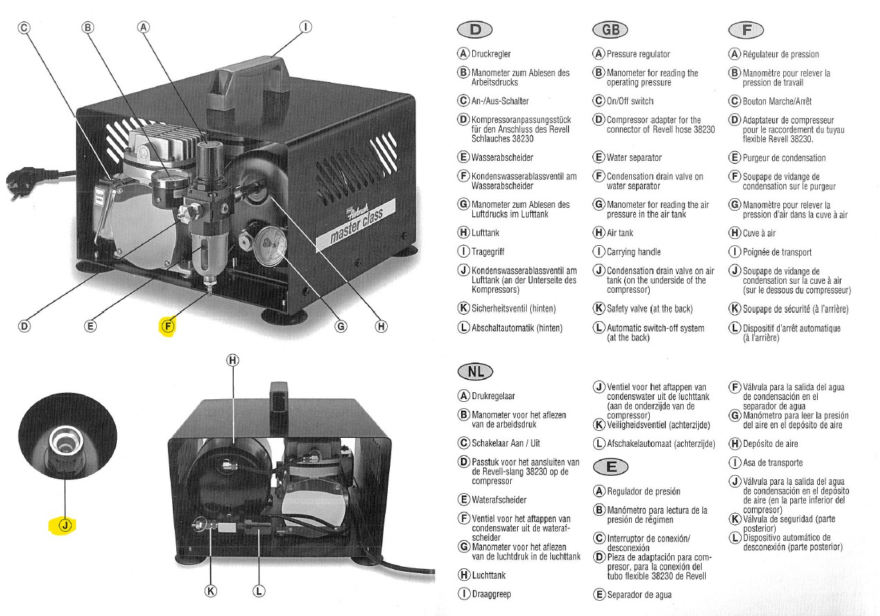

Das ist ja der Kompressor (https://revell.de/shop/product/airbrush ... ster-class). Von welcher Ablassschraube schreibst Du (J oder F)?
Ich vermute "J". Anhand des Bildes kann ich nicht richtig erkennen, wie das alles ausschaut. Aber ich würde einfach das Gewinde messen (Durchmesser und Steigung) und eine normale Schraube rein drehen. Der Kompressor hat ja noch am Schauglas eine Entwässerungsschraube.

Genau, es handelt sich um das Teil J !
Aber so einfach eine Schraube rein geht nicht wirklich! Wenn ich es richtig in Erinnerung habe, dann läuft die Ablassschraube konisch zu und zum Ende hin ist wahrscheinlich auch noch ein Gummiring eingefasst, als Dichtung?

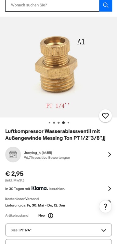

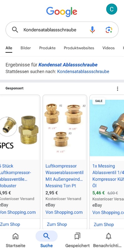

Ich habe bei meinen Kompressor einen "Tank" nachgerüstet in Form einer Ballongas-Gasflasche. Nicht drüber nachdenken, nur zur Einleitung...
Alle Verschraubungen etc waren entweder in 1/4" oder in 1/8". Folglich nehme ich an, dass auch dein Kondensat einen 1/8" bzw einen 1/4" Anschluss hat. Jetzt wäre ein Bild von deinen Tank hilfreich, um ein Ersatzteil zu bestellen.
Die kleinen Fittinge liegen im Preis um die 3-5€ zzgl Versand.
In der Bucht und sonst wo, gibt es eine Vielzahl an Varianten, daher ein Bild vom Kompressor und ich denke, wir finden unter 10€ Abhilfe...
Hier einmal, was bei der Suche gerade herauskam:
