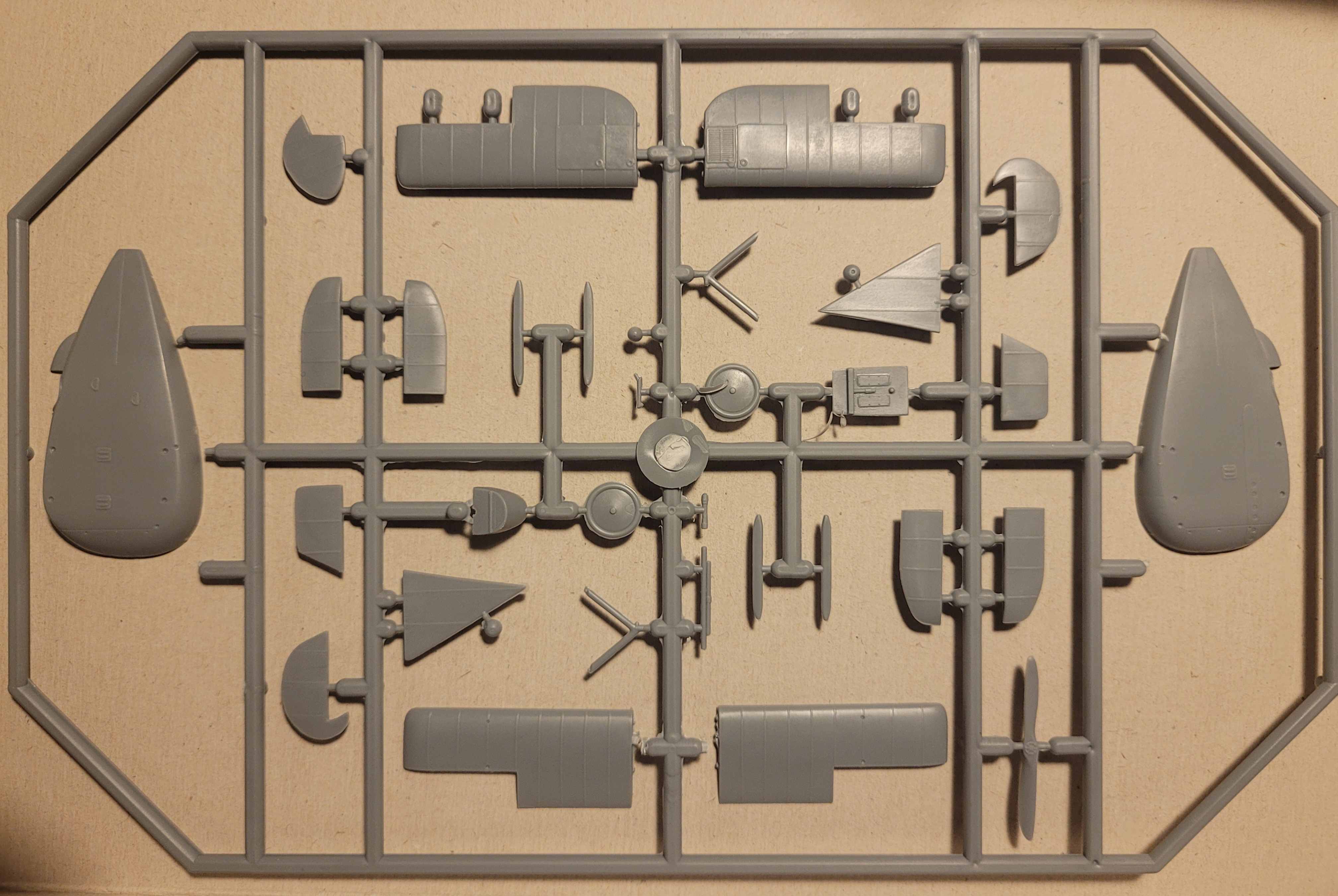

-1 Spritzling Bauteile

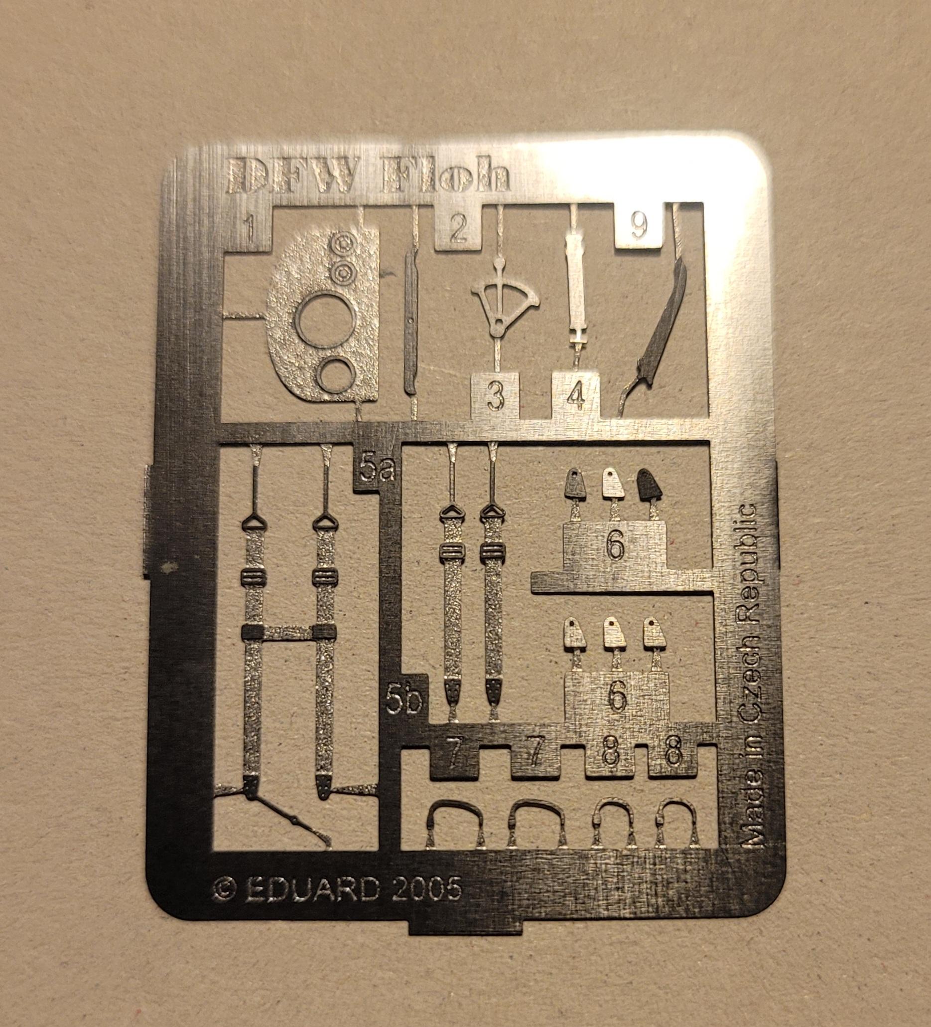

-1 Platine mit Ätzteilen von Eduard

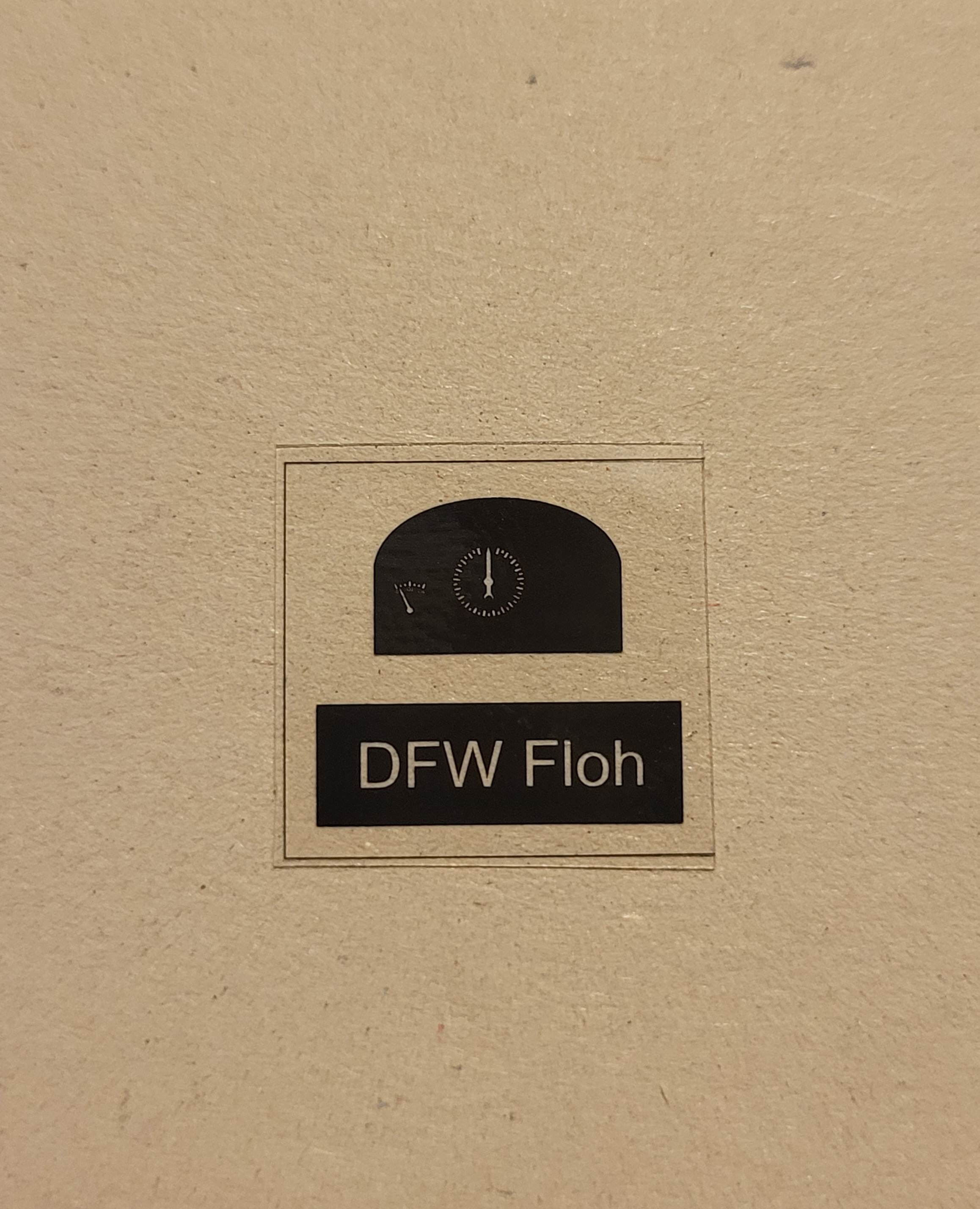

-1 Folie zur Darstellung der Instrumente
-1 Decalsatz
-1 beidseitig bedrucktes Faltblatt als Bauanleitung
Die wenigen Bauteile sind weitestgehend sauber gespritzt mit klaren Linien und wenig Fischhäuten. Der Detailgrad fällt bei dem Maßstab gewohnt niedrig aus. Lediglich die Darstellung der Tragflächenstruktur wirkt etwas übertrieben.

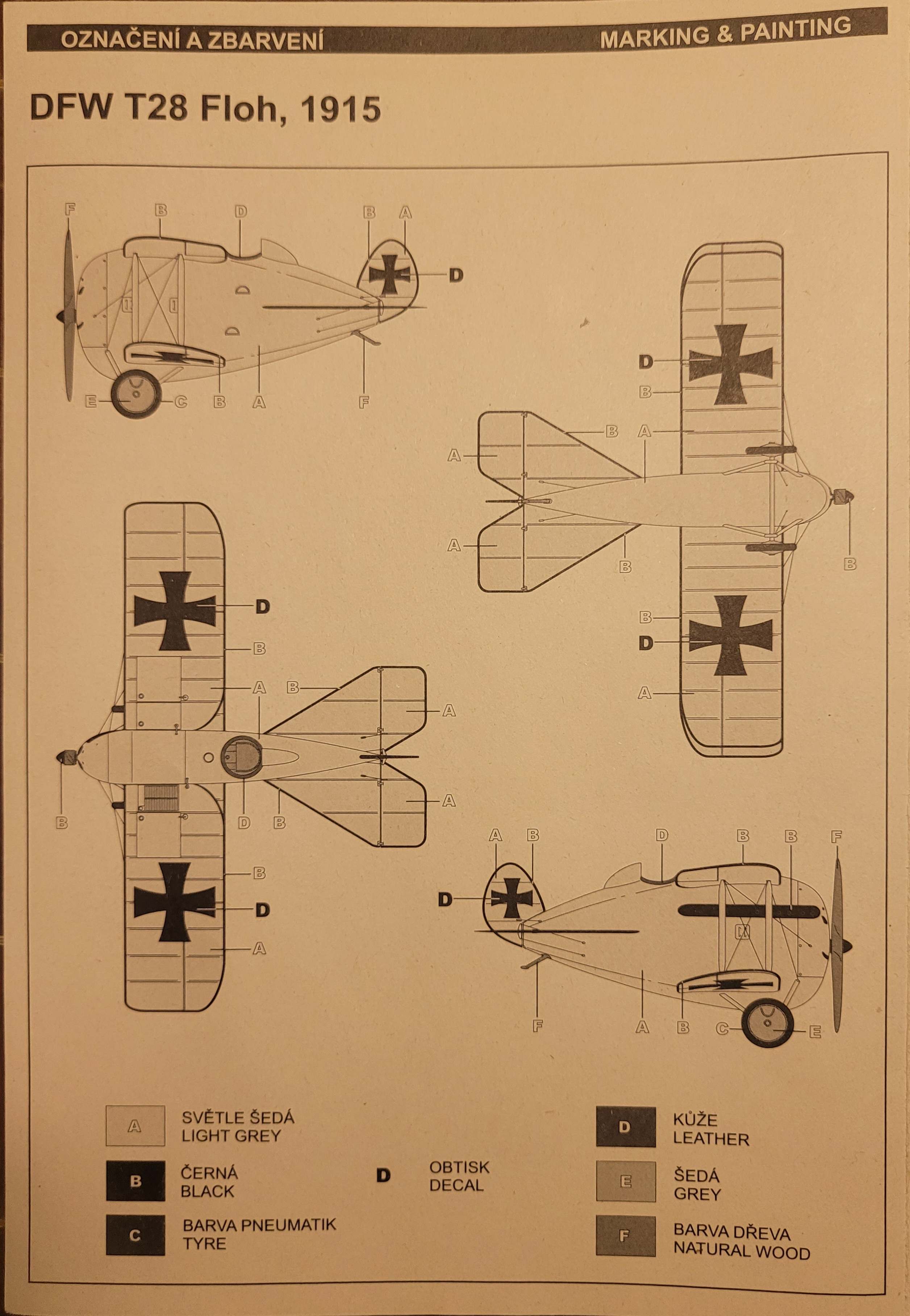

Die Anleitung kommt in tschechisch und englisch daher und bietet den obligatorischen, kurzen Abriss zum Flugzeug nebst einiger technischer Daten.

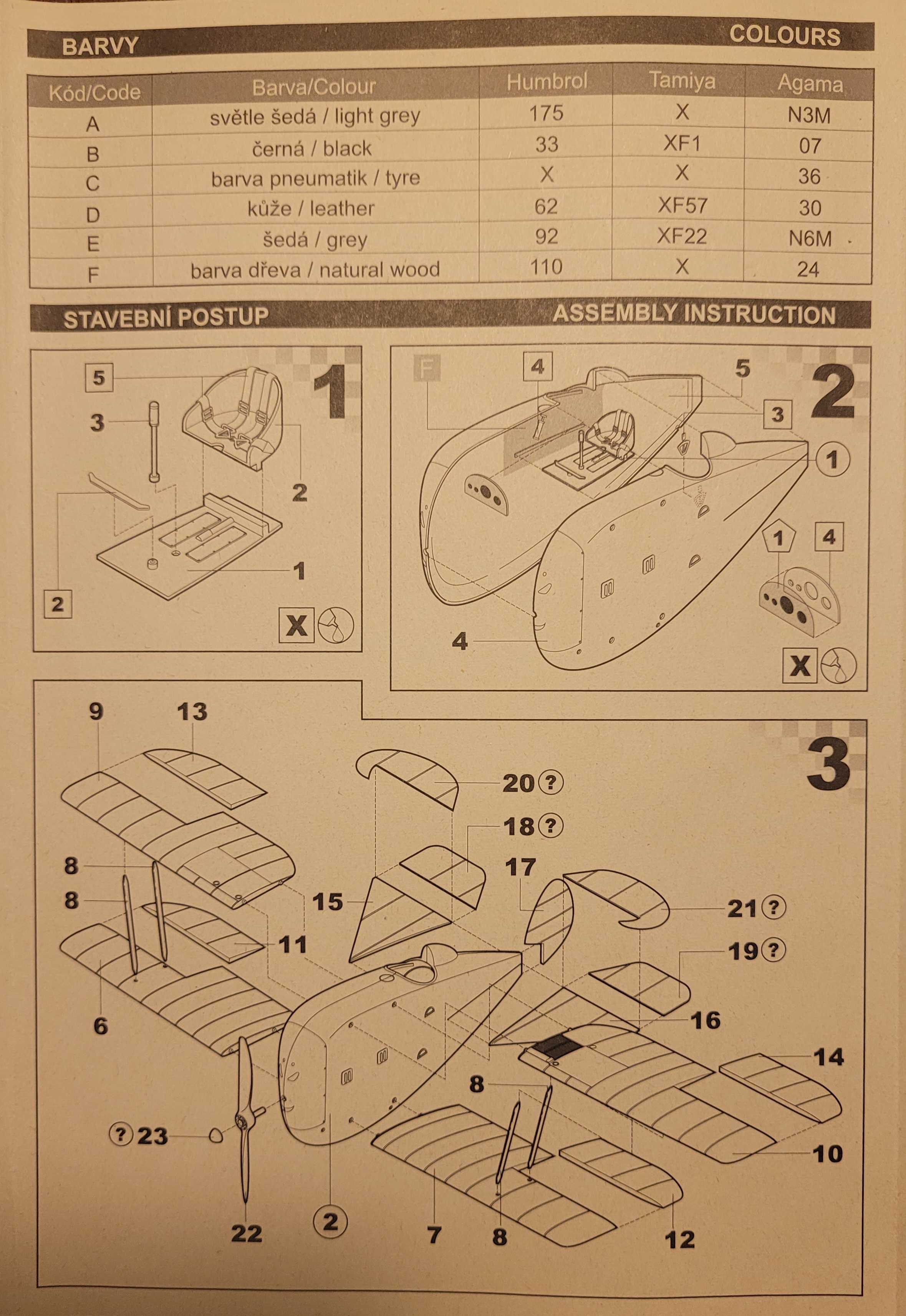

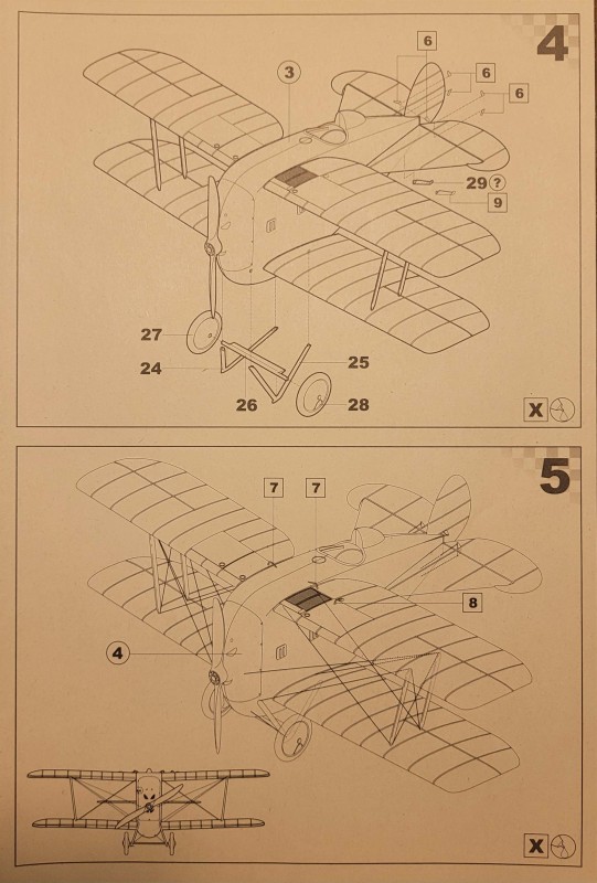

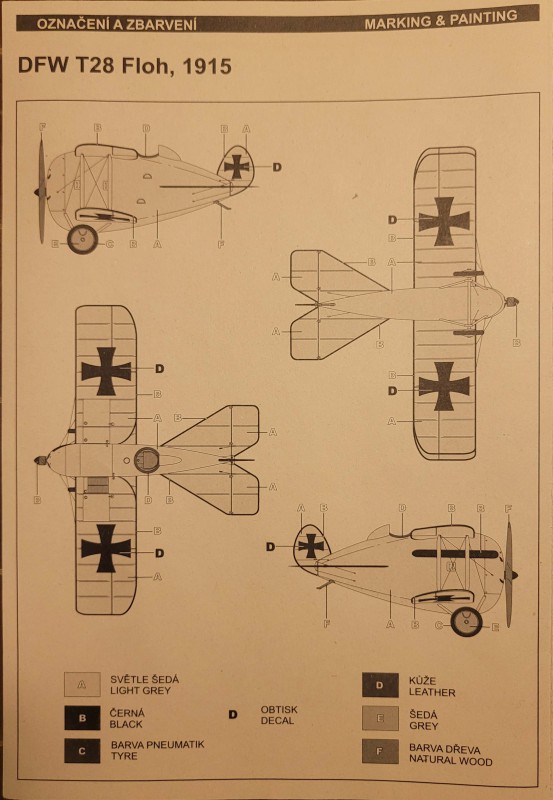

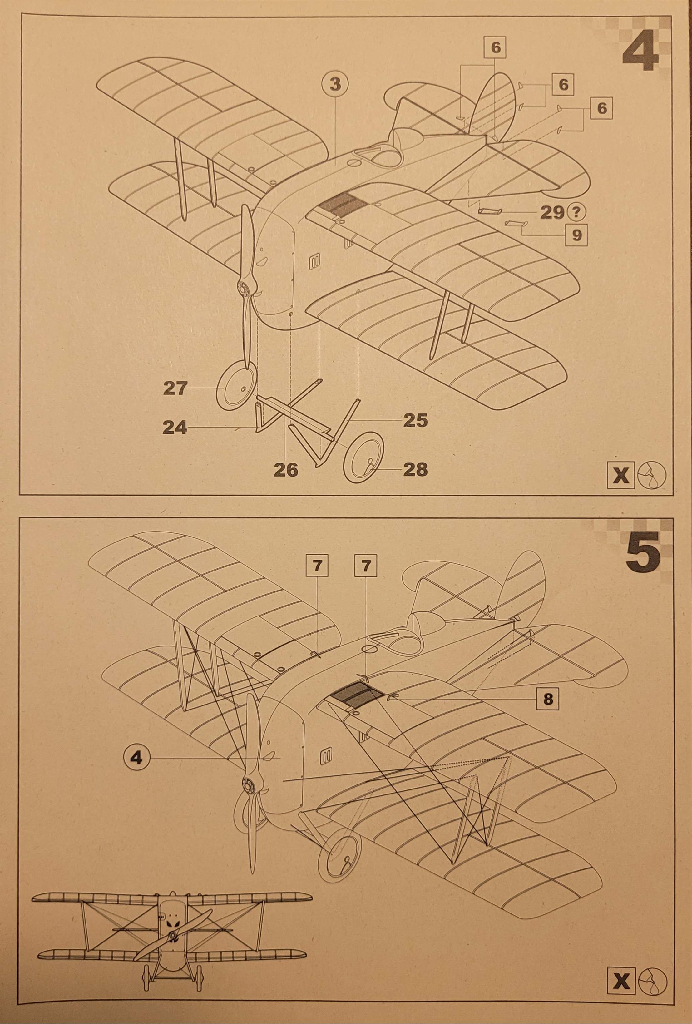

Der Bauplan ist im Wesentlichen recht klar dargestellt, glänzt hier und da dennoch durch Nichtvorhandensein von Angaben, zum Beispiel bei den Farben fürs Cockpit.
Auch an das Rigging wurde im Bauplan gedacht.

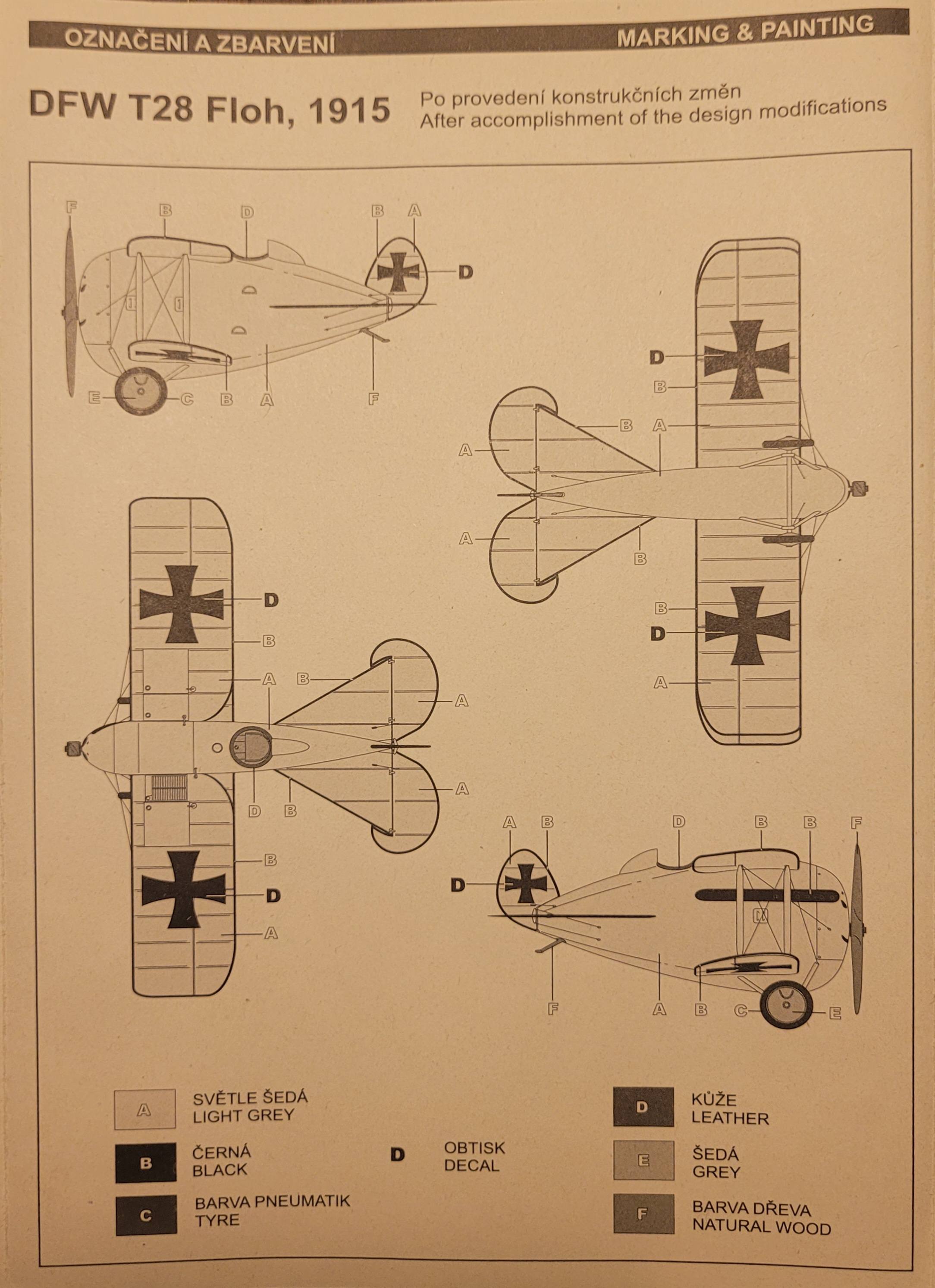

Im Anschluss gibt es noch zwei Gestaltungsvorschläge, die sich einzig durch die verschiedenen Höhenruder unterscheiden (im Bauplan wird an entsprechender Stelle dezent auf die Optionen hingewiesen).

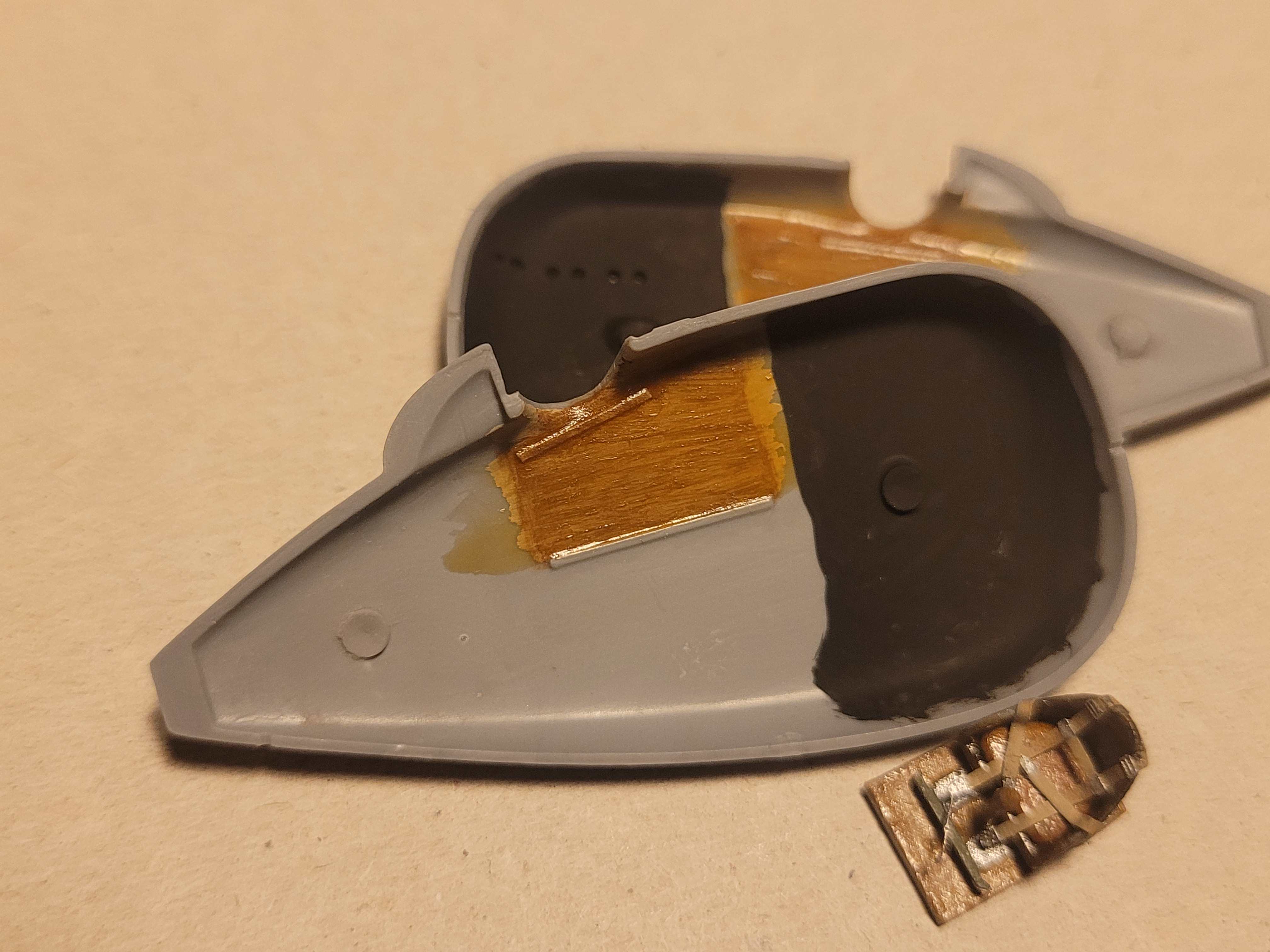

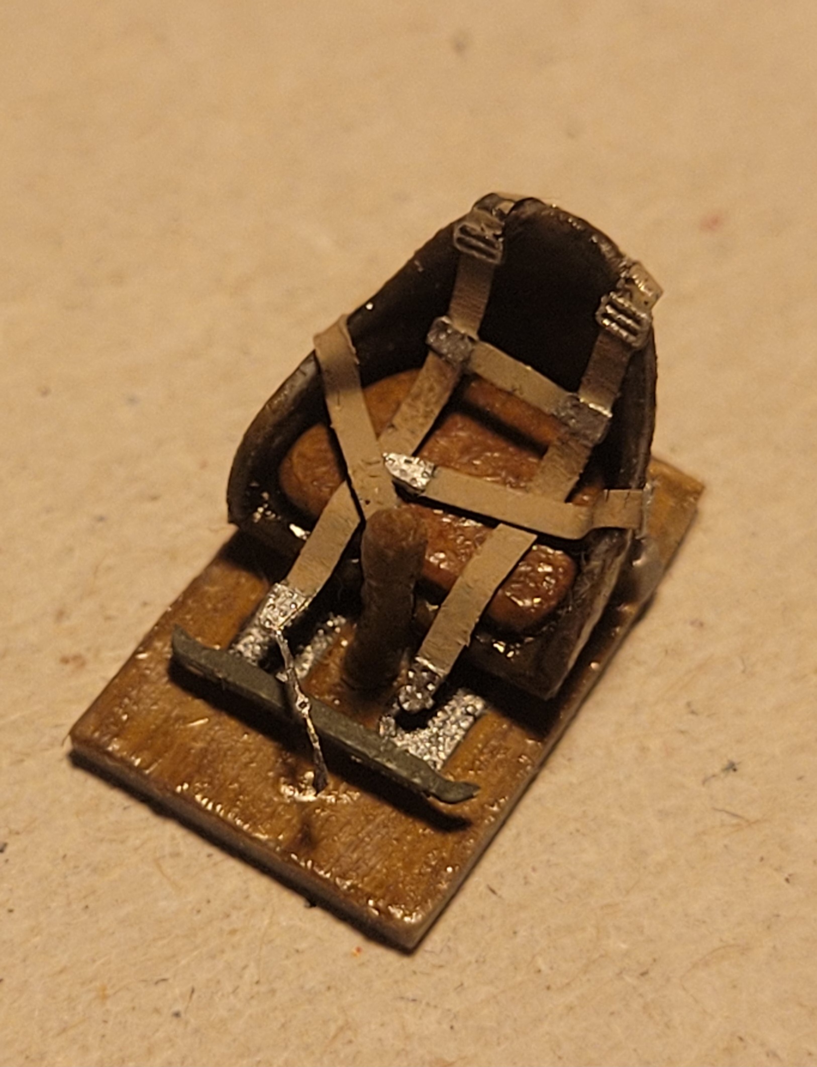

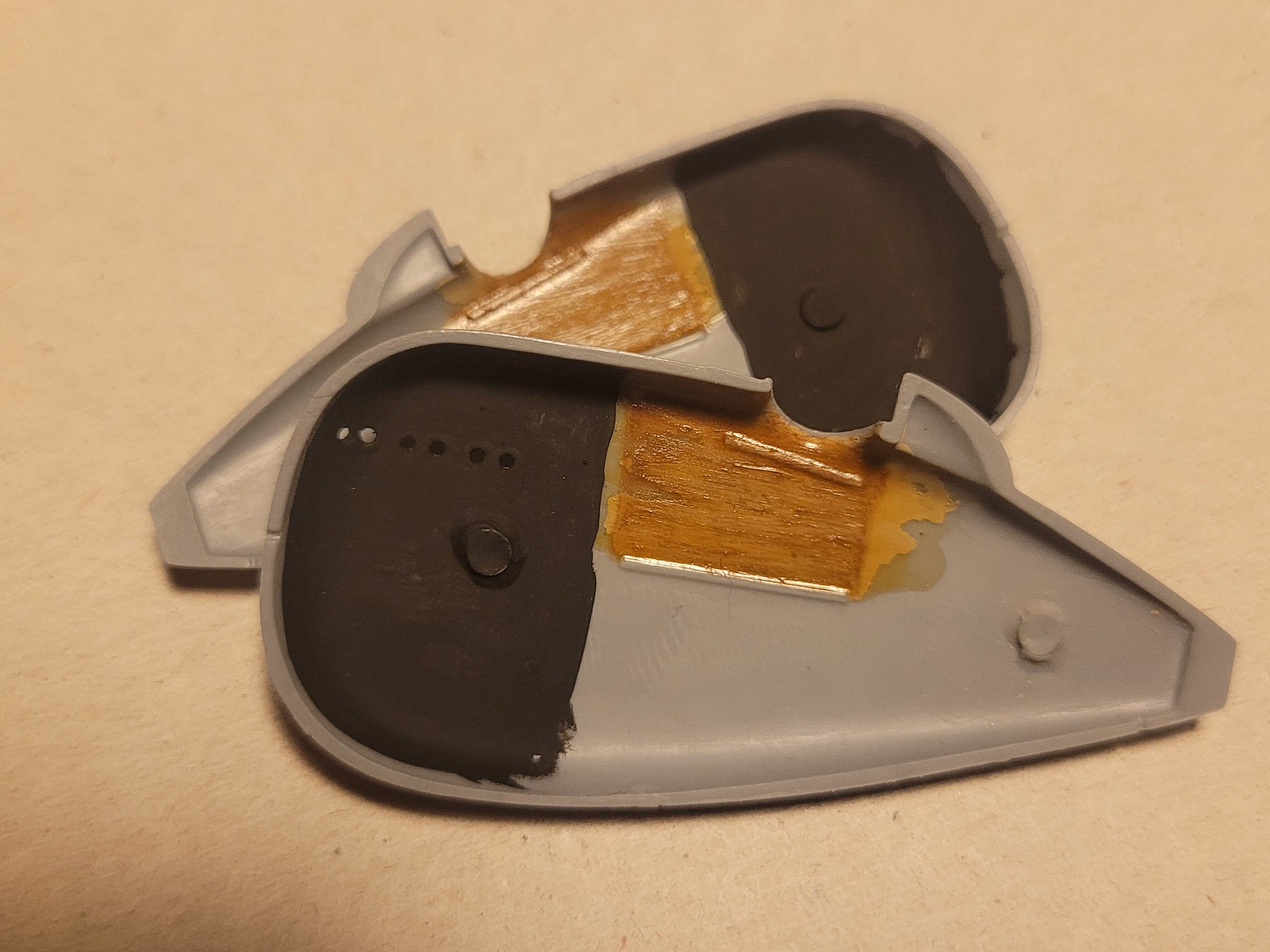

Hab zuerst die Außenseiten gepimpt. Sprich Abgasöffnungen aufgebohrt, Fixpunkte für das spätere Rigging markiert usw.
Dann die Rumpfhälften innen im vorderen Drittel schwarz gemacht, im später sichtbaren Bereich gab es ansatzweise Holzoptik.
Des Weiteren gab es Holzoptik für den Boden vom Cockpit (beige grundiert, Ölfarbe gebrannte Umbra drauf, clear Orange hinterher...der Klassiker also), Trittbleche in Alu, Gestänge in Oliv.
Der Sitz hat ein selbstgeklöppeltes Sitzkissen bekommen, dann folgte der Versuch, mit Ölfarben Leder in zwei verschiedenen Tönen zu imitieren.
Das Anbringen der geätzten Gurte war dann noch die leichtere Übung.
Soweit, so gut. Der innere Aufbau wirkt völlig out of scale, der Pilot müsste extrem kurze Beine haben.
Das ganze dann zwischen die Rumpfhälften zu kriegen war ein reines Kräftemessen. Drei starke Leimzwingen halten das ganze momentan zusammen.
Hier mal der Blick auf die Teile vorm Zusammenbau.....
Makros sehen immer so schlimm aus :roll:
