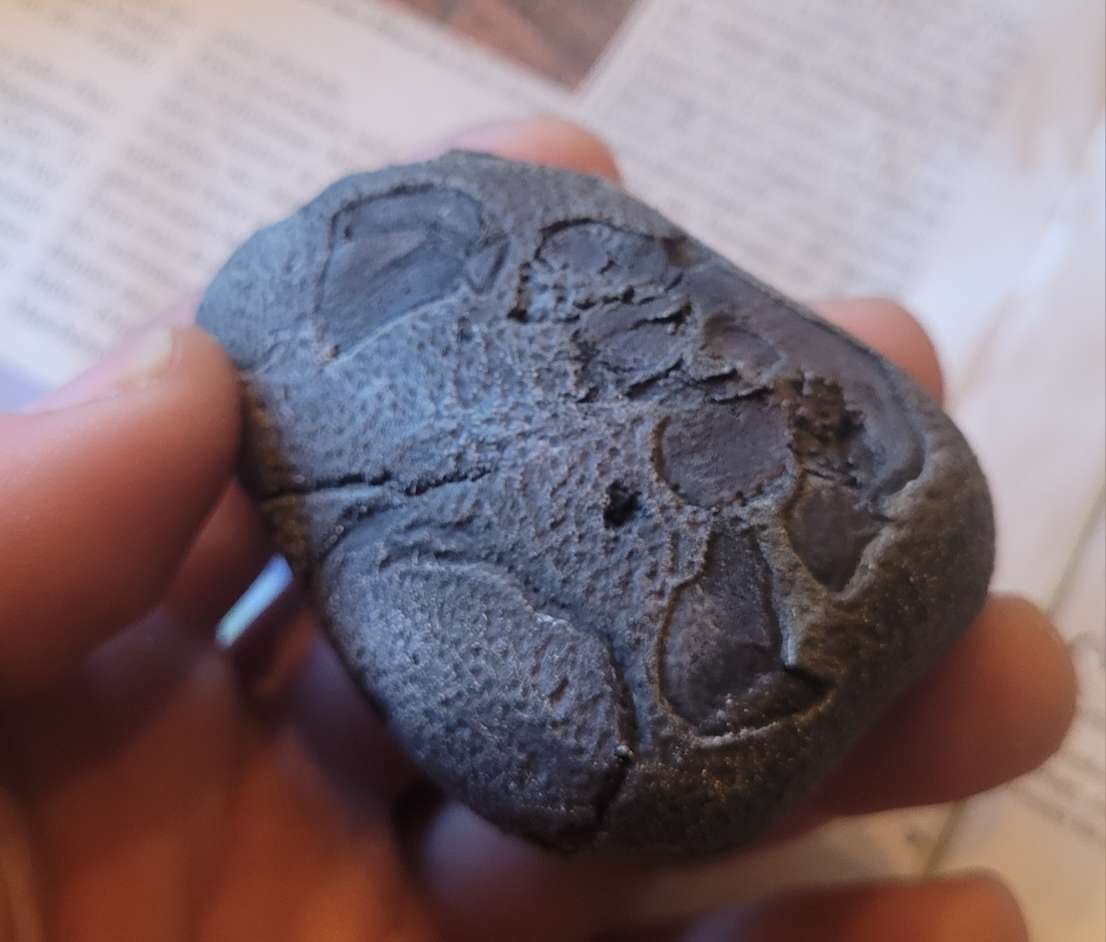

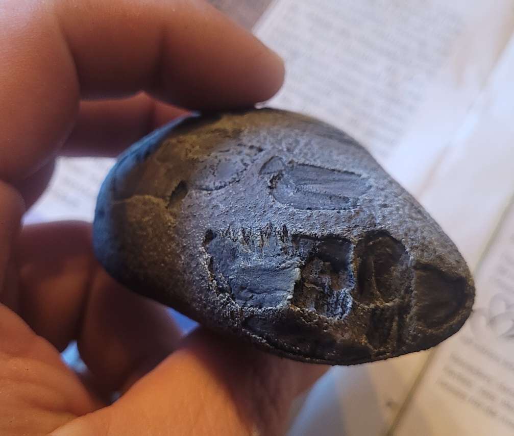

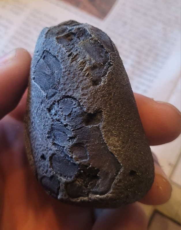

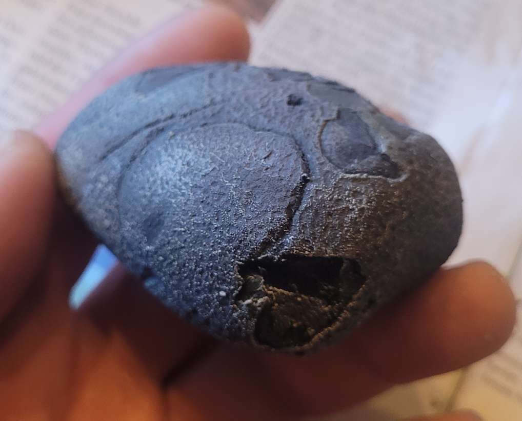

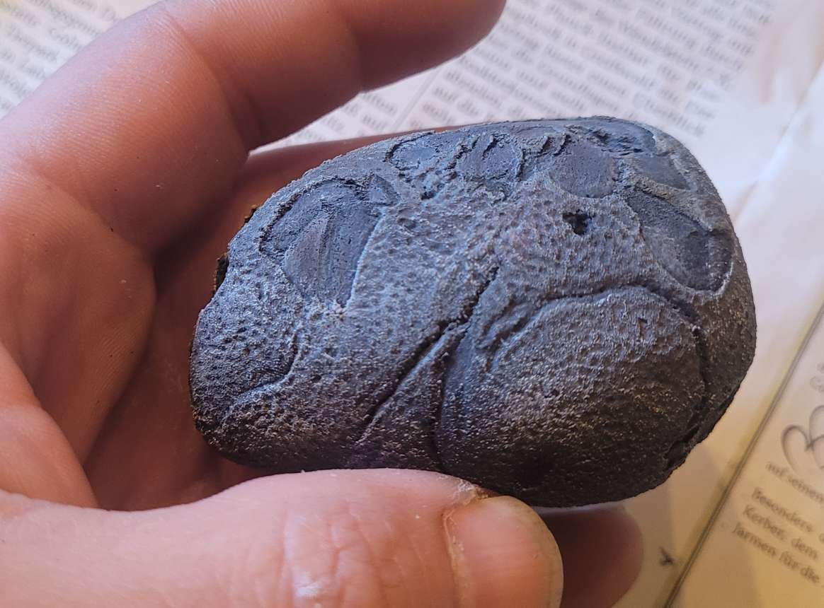

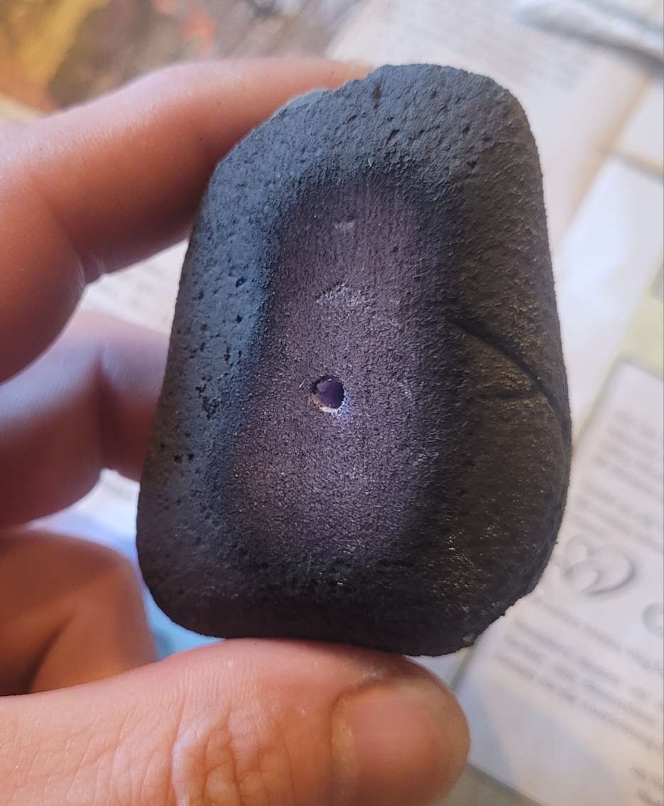

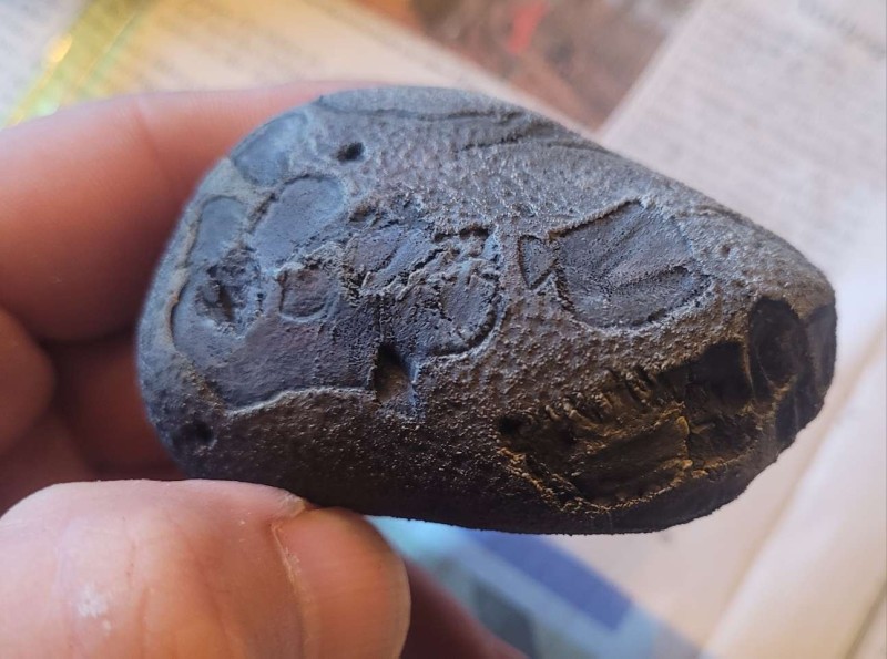

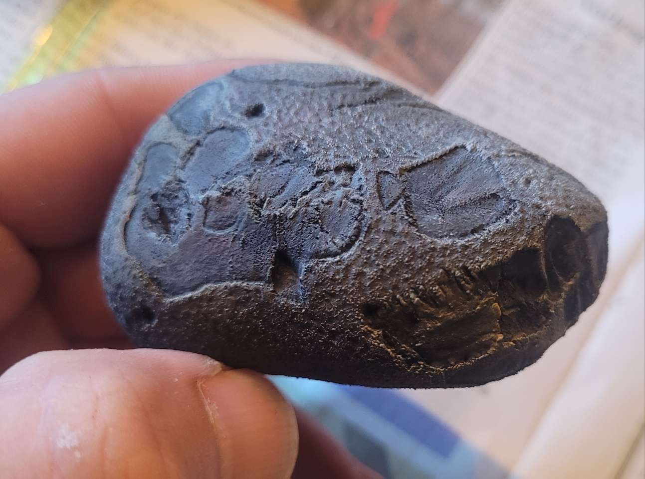

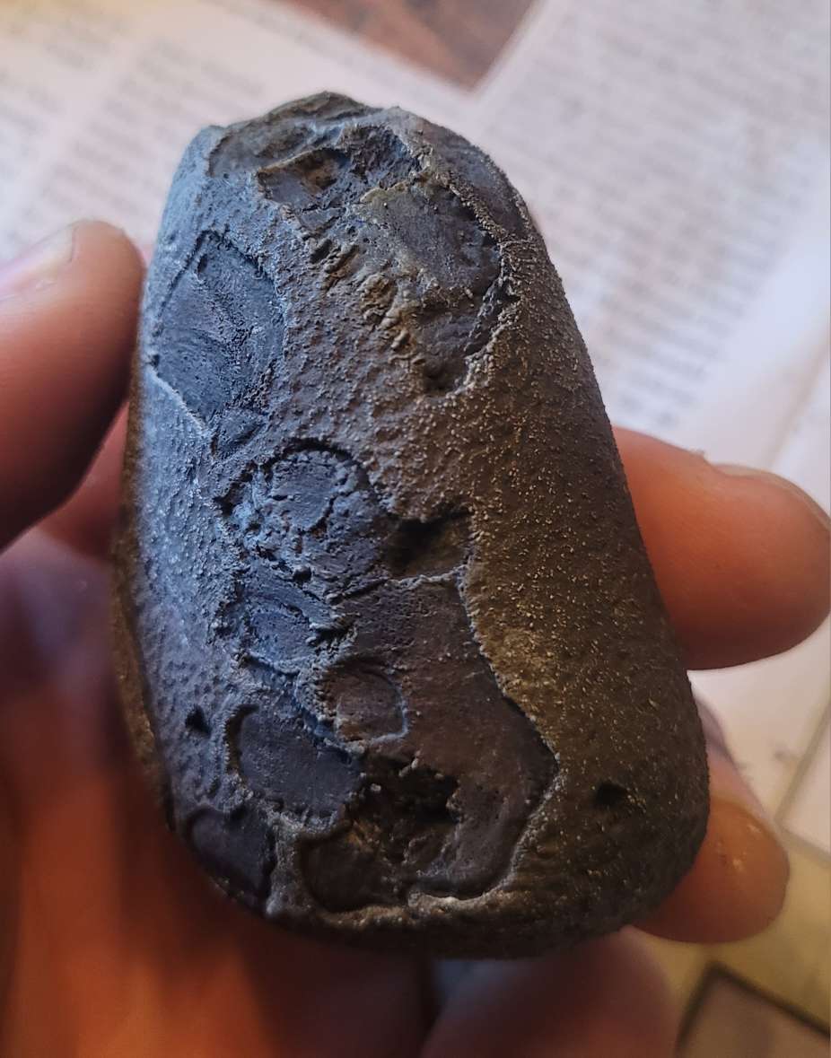

Da ich ja außer der Stearman und dem noch anstehenden Projekt für den Gemeinschaftsbau nix weiter mit meiner Zeit anzufangen weiß, hab ich mich mal daran versucht, einen Felsbrocken zu basteln. (ja, ich hätte auch einen echten Stein nehmen können, ich weiß :lol: ).
Wozu das ganze werdet ihr zu gegebener Zeit sehen.
Aber nun mal eure ehrliche Meinung dazu, ist mir der Stein gelungen oder eher nicht?
Gruss, Steffen.
Beiträge: 3104
Has thanked: 91 times
Been thanked: 149 times
Zum bewerten fehlt mir ein wichtiges Detail, für welchen Maßstab und welchen Planeten? ;)
Mein erster Gedanke war: Das wird das Ei für ein Alien Diorama.
Ich denke da gibt es bessere Mittel und Wege. Styrodur kantig arbeiten, Kork, Rindenmulch, Steine uvm.
Mir ist das ein wenig zu rund. Warum? Weil du Felsbrocken geschrieben hast und nicht Stein.
Einen Stein, frisch aus dem Bach geglaubt, ja, der kann ruhig schön rund sein. Für einen Felsbrocken wirkt es erstmal irgendwie falsch. Mag es geben, durchaus... Aber ist sicher nicht die erste Assoziation die einem in den Kopf schießt bei dem Wort Felsbrocken.
Ich verstehe auch das Muster nicht, das eher wie ein Überzug wirkt, daher meine erste Assoziation mit dem Alien Ei.
Ich verstehe was du versucht hast, diese Fels Struktur hinzubekommen... Das kommt aber leider, bei mir nicht an. Vielleicht mangelt es mir an Fantasie für so einen Felsen. Es kann auch die Szene fehlen, ein größenvergleich mit etwas bekannten, Mensch, Auto, was auch immer.

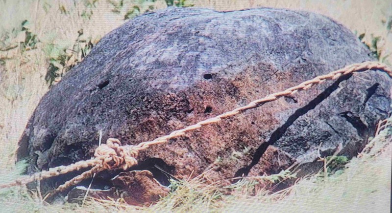

Herzlichen Dank für deine Anmerkungen und deine Kritik. Okay, Felsbrocken war vllt nicht ganz richtig. Es handelt sich um einen Stein. Im Original vllt 2 m groß, hier im Maßstab 1:32. Ich zeig dir mal das Vorbild. Und ja, ich weiß...so wirklich nah dran ist er nicht :?

Mein erster Ansatz wäre: Styrodurblock in die Form schnitzen. Danach mit so einer Textur, wie AK Zement oder Earth bepinseln. Das gibt so eine schöne raue Struktur.
Oder einfach ne Gips Pampe mit so Steinchen rein gemischt, Terrarium oder Vogelsand, Modellbahn Streu.
