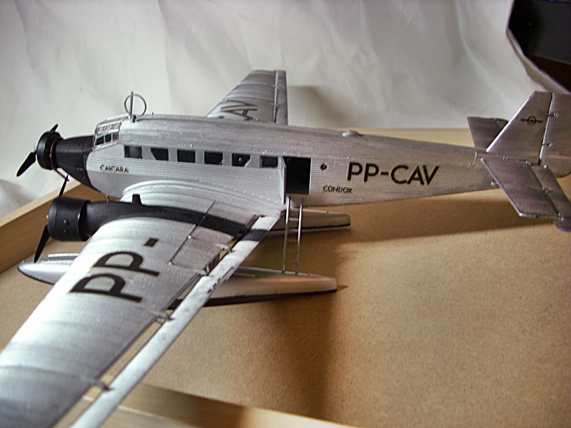

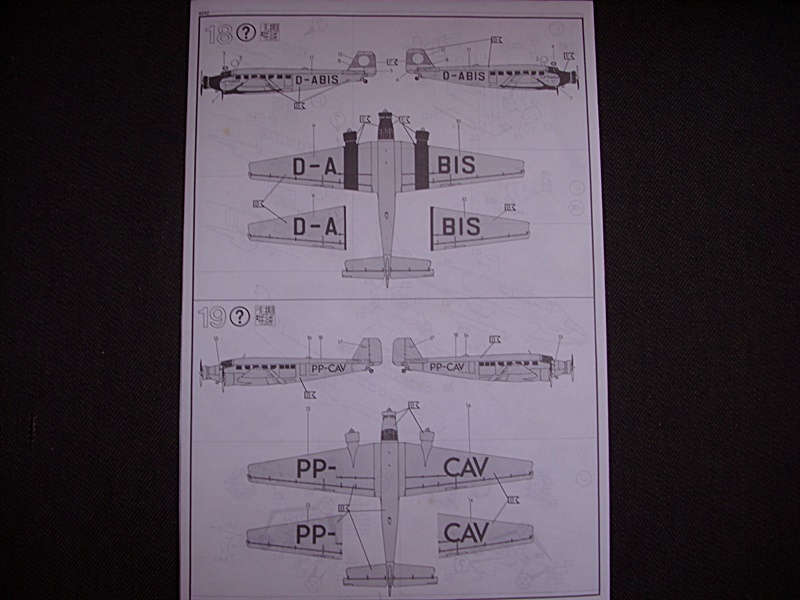

Im Internet gibt es einige Informationen zum Type Ju 52/See. Nicht alles was da steht ist richtig und man muß also viel suchen. Die Ju 52 von Revell kommt mit zwei Kennungen. Einmal D-ABIS Lufthansa Kurt Wolff (Fluglinie Skandinavien) und einmal PP-CAV (Fluglinie Syndicato Condor Südamerika)
1937 wurde die JU 52 Kurt Wolff nach Südamerika abgegeben und flog dort zuerst noch in Lufthansa Farben unter dem Namen CAICARA weiter. 1944 wurde sie aus Politischen Gründen aus dem Verkehr genommen und erst nach dem Krieg wieder als Frachtmaschine eingesetzt. Mit mehreren Unterbrechungen flog sie dann bis 1963. Seit 2012 wird sie mit deutscher Hilfe wieder restauriert.

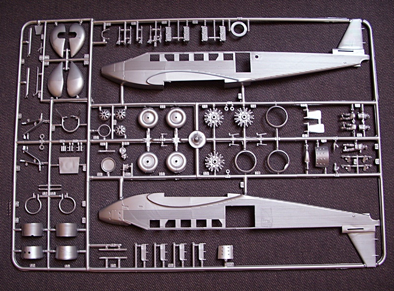

Die Vorstellung
Das Deckelbild zeigt das Modell der JU 52 wenn sie gebaut ist. Es können mit diesem Bausatz 3 Versionen gebaut werden einmal eine Militär Version mir Fahrwerk (hier fehlen aber die Decals) oder aber nur eine Zivile mit Fahrwerk oder die mit Schwimmern.

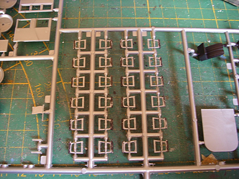

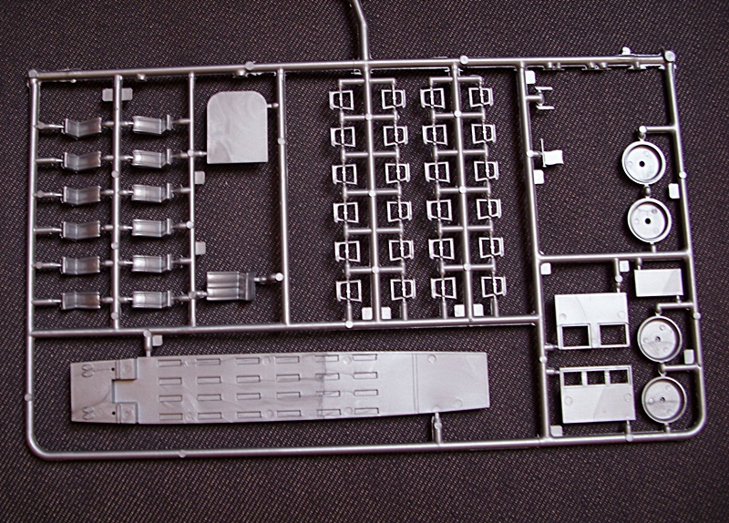

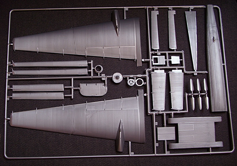

Weiter geht es dann mit den Gießästen. Alles sauber ohne Nenneswerte Nacharbeiten an den einzelnen Teilen.
Dieser Gießast ist für die Zivile Ausführung und bietet Platz für 12 Passagiere.

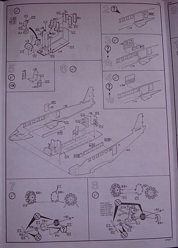

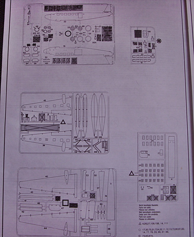

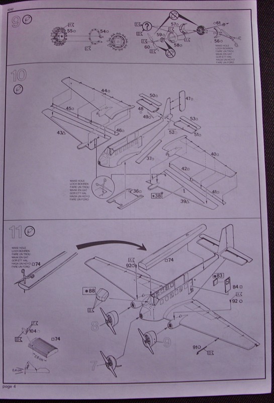

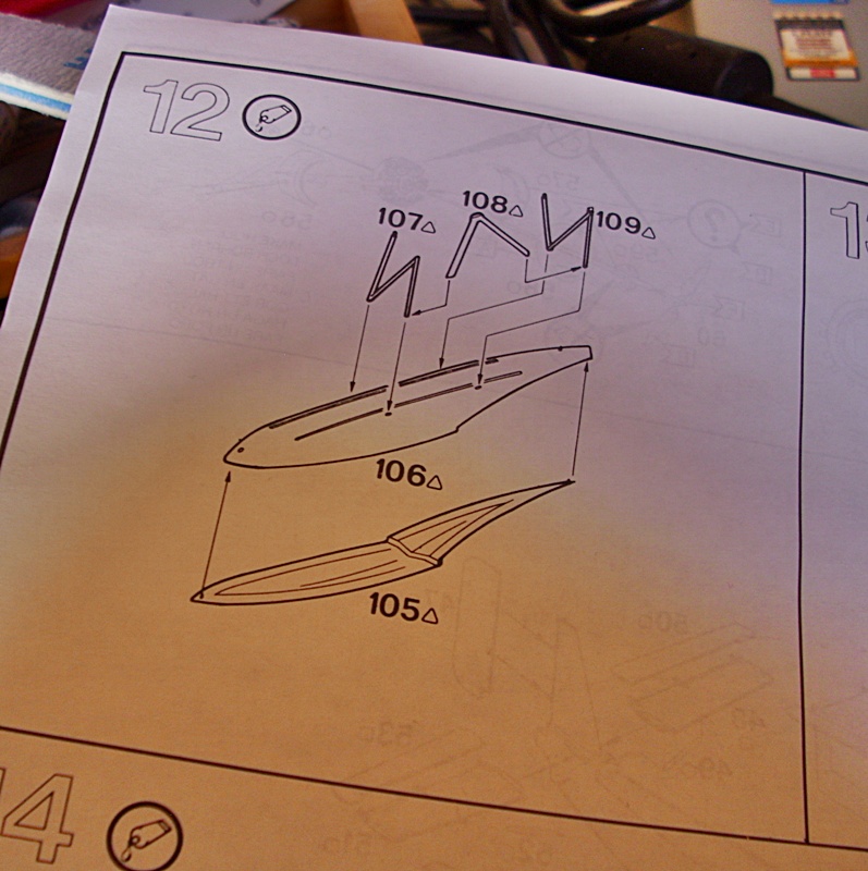

Der Bauplan.
Wieder xxx für nicht benötigte Bauteile. Diesmal hier die Fahrwerk und Militärteile.

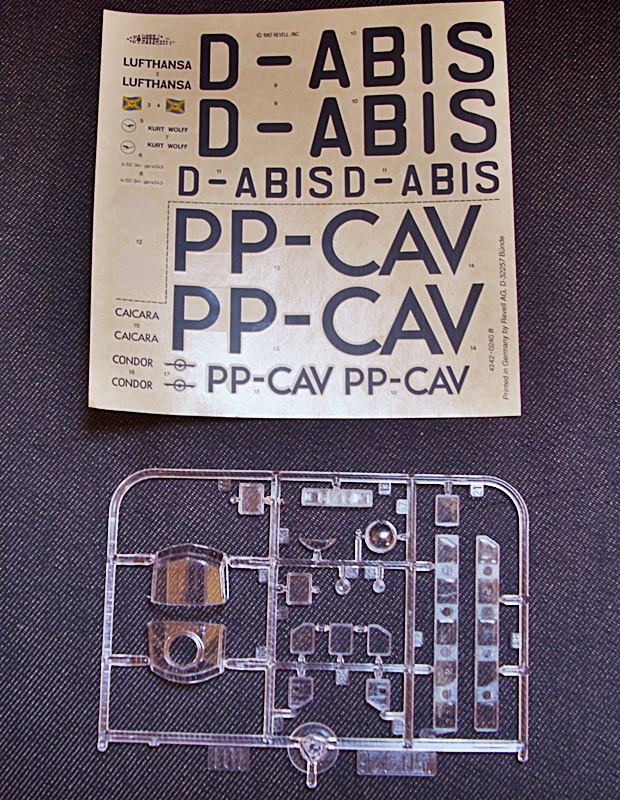

und zum Abschluß noch der Decalbogen sowie die Klarsichtteile für die Zivile und militärische Ausführung.

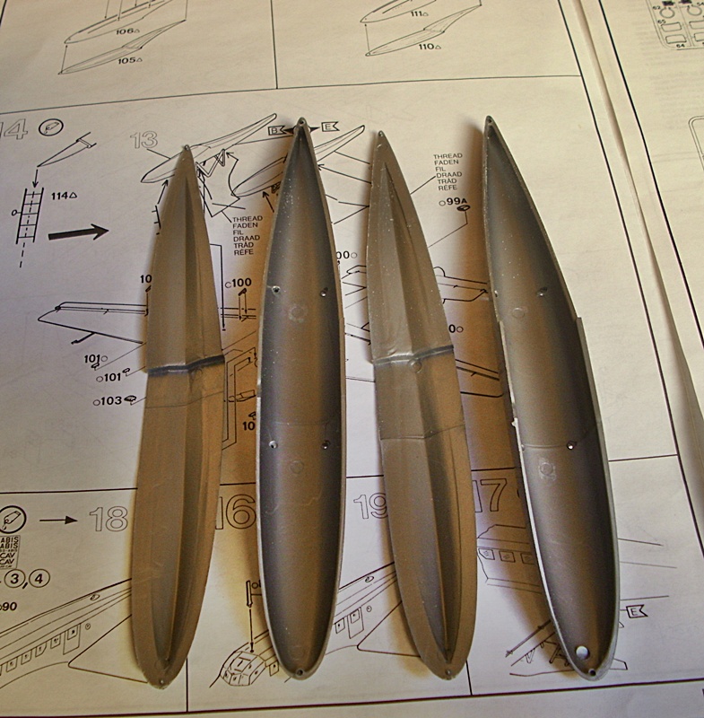

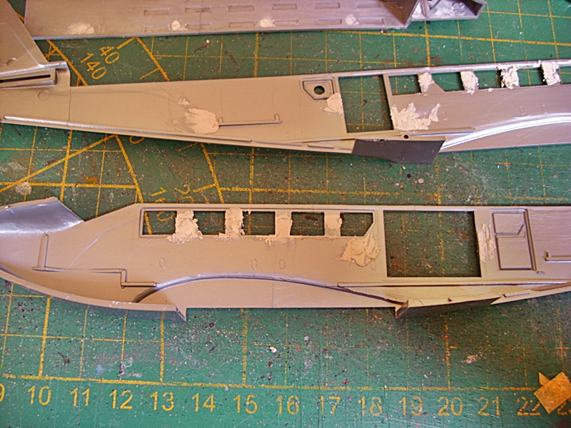

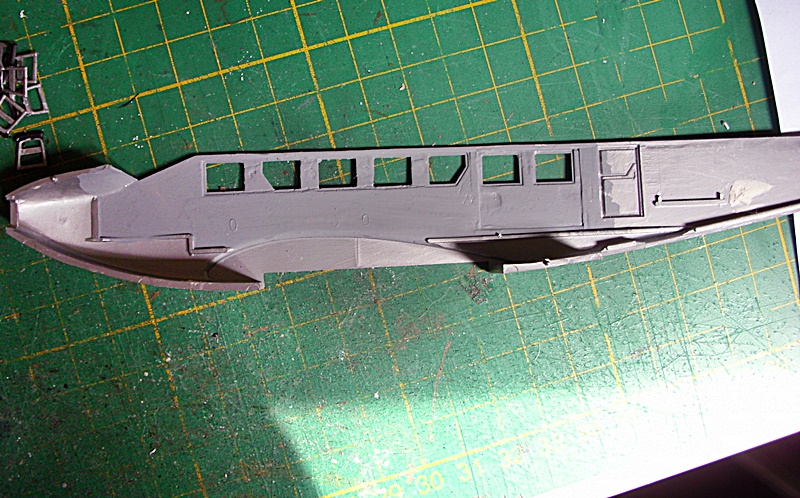

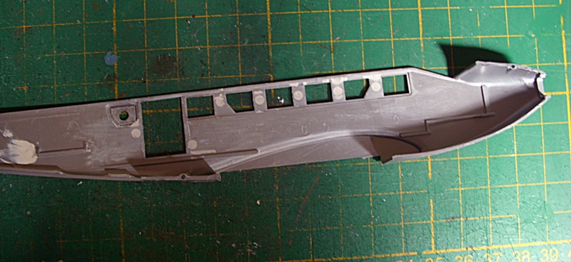

Als erstes wie schon öfters bei älteren Bausätzen von Revell die Suche nach Auswerfermarken. Innenbereich und die Innenseiten sind einigermaßen voll von den Dingern. Wäre ja auch ok da man später davon nichts mehr sieht aber sowas liefere ich nicht ab. Also mit Spachtelmasse zuschmieren und nach dem Trocknen abschmirgeln.

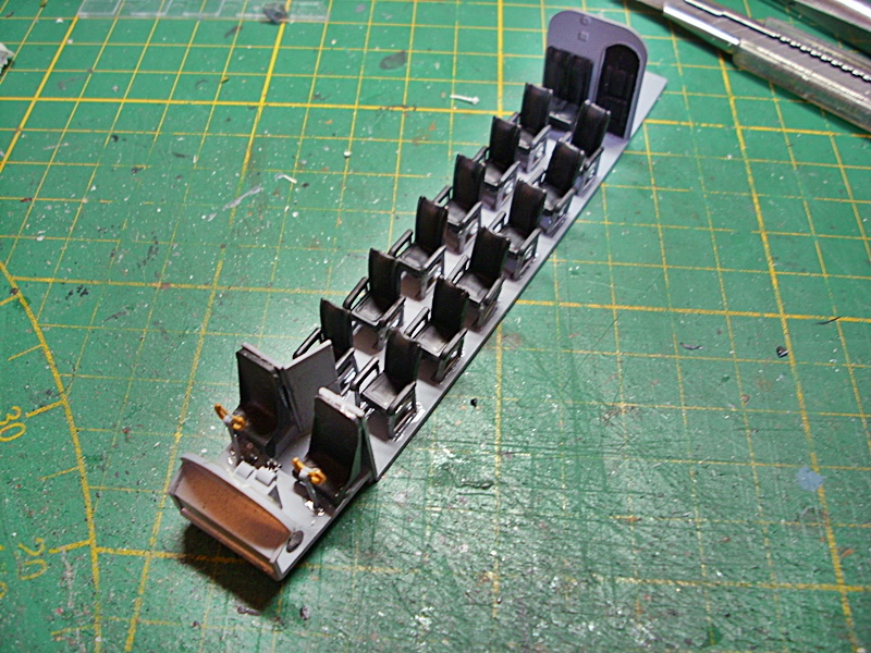

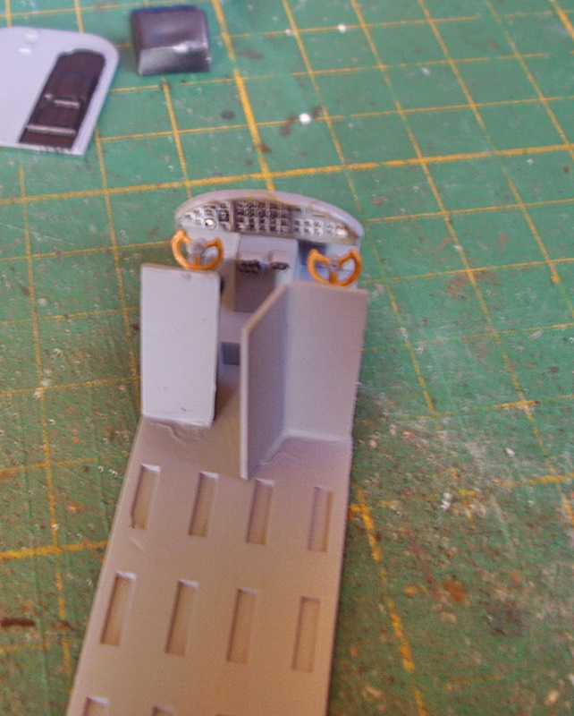

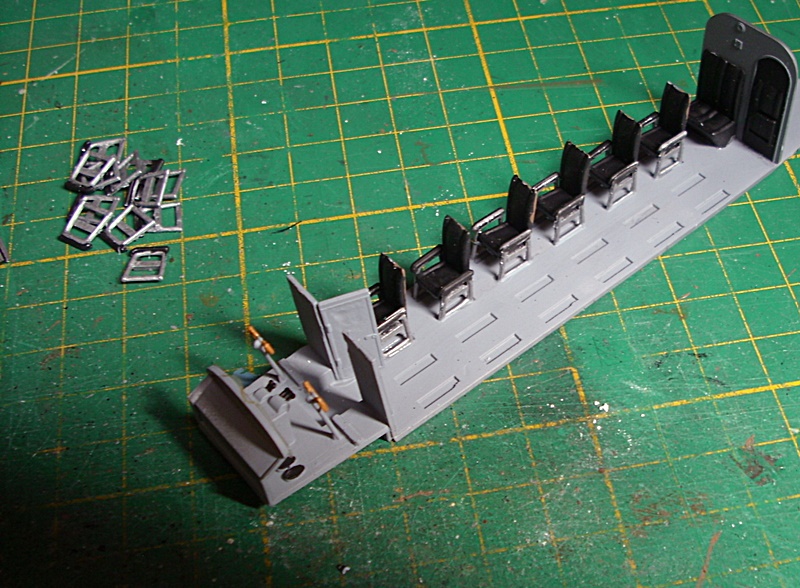

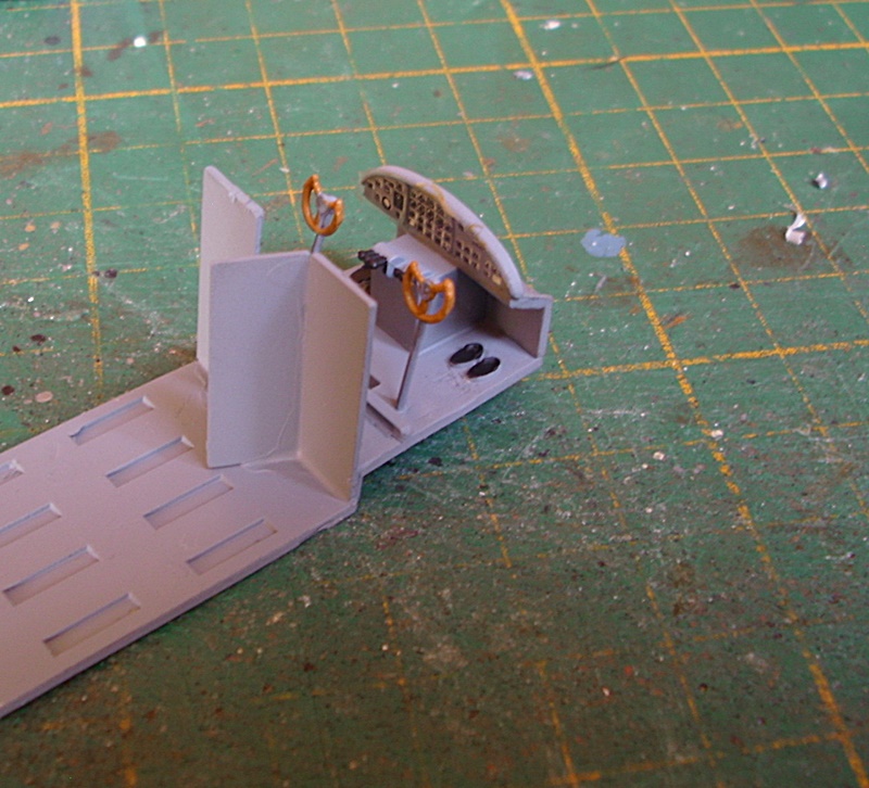

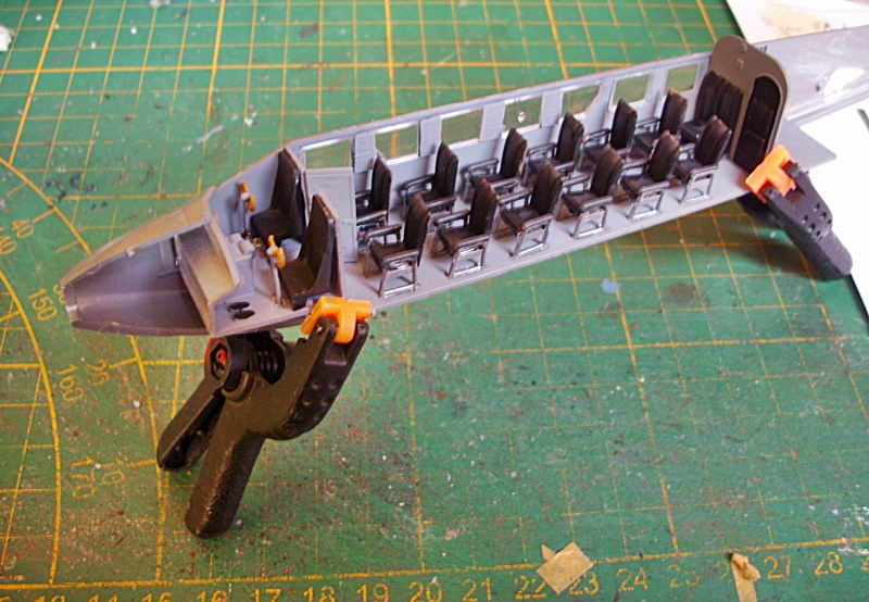

Im zweiten Gang habe dann auch schon das etwas magere Cockpit zusammengesetzt. Amaturenbrett, ein kleiner Klotz mit ein paar Hebelchen und die beiden Steuerräder. Die Sitze kommen später. Auch die Trennwand mit Tür zum Passagierraum.
Hier mal die Rumpfteile der Ju 52 von Innen

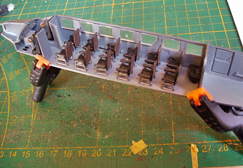

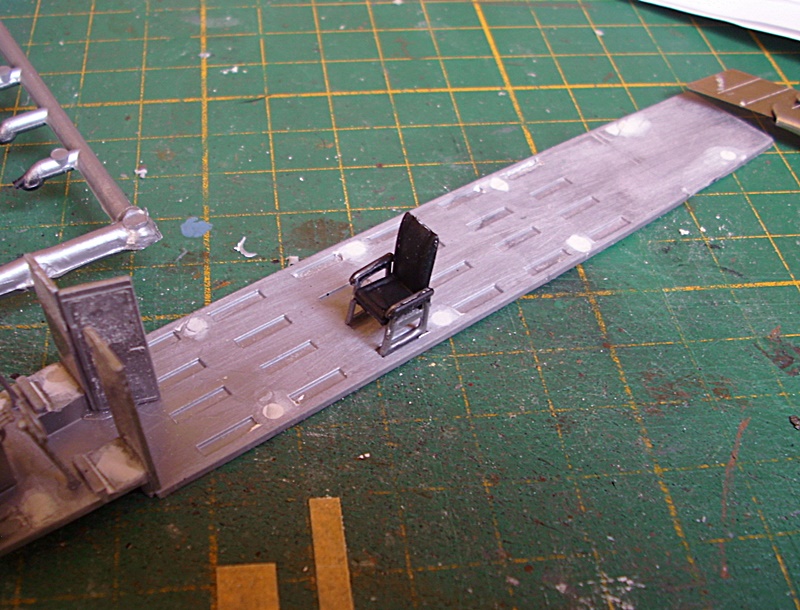

Die Sitze bestehen aus Sitzfläche und rechtem und linkem Seitenteil mit Armlehne. Diese Teile habe ich schon vorab mit Schwarz und Eisenfarbe bemalt. (Airbrush)
Hier mal ein Sitz schon zusammengesetzt. Paßt Da ich keine Innenaufnahmen der Ju 52 bisher gefunden habe. Ist meine Farbwahl bei schwarz geblieben. Ich suche aber weiter noch ist ja kein Dach bzw Deckel drauf.
Im letzten Gang für heute habe ich dann alles mit Neutralgrau bemalt und schon das Cockpit etwas farblich gestaltet sowie ein Instrumenten-Decal eingesetzt.
Jetzt noch 11 Stühle zusammen bauen und die Spachtelmasse an den Inneseiten entfernen(schmirgeln) :P

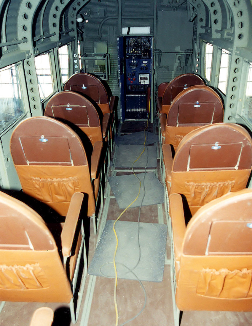

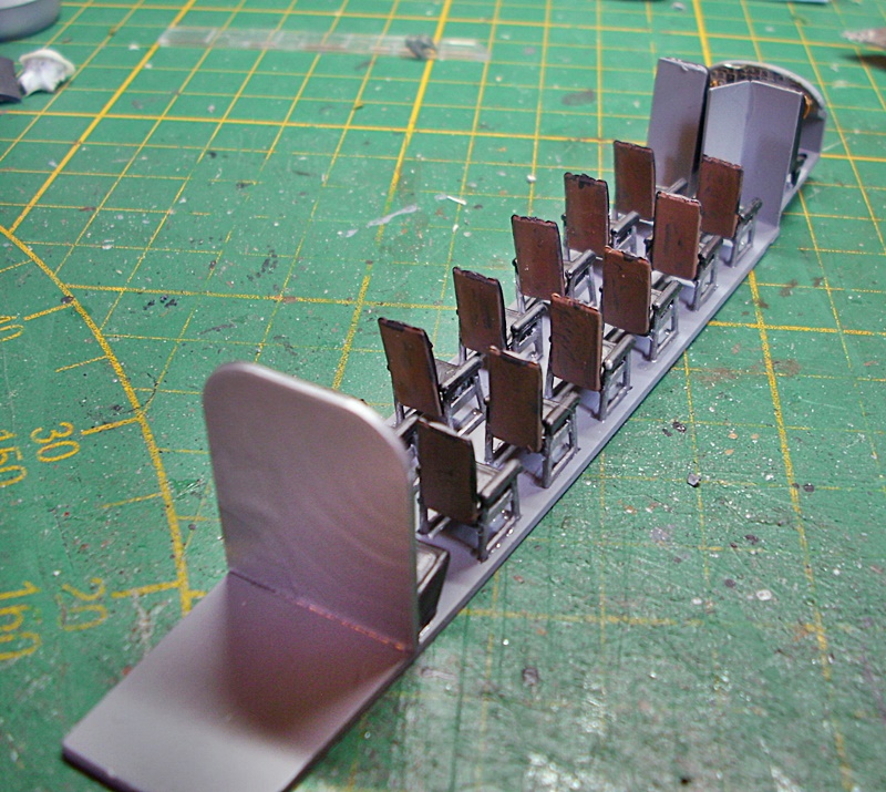

Ich habe vor einiger Zeit , im Deutschen Museum, (München) eine JU 52 besichtigen können. Die Sitze waren aus Leder und sehr dunkel. Auf die Schnelie hab ich jetzt dieses Bild gefunden, vielleicht hilft es Dir
LG Jürgen

Vielen Dank Jürgen. Das ist ja geil. Grün als Innenfarbe. :thumbup: Ja die hatte ich auch schon im Hinterkopf. Ich werde zwar weiter suchen aber das ist schon mal eine tolle Hilfe.

Obwohl heute draußen der Bär steppt, sind wir mal nicht dabei. Es ist einfach alles zu voll. Kaffee´s Parkhaus oder Biergärten. Dann lieber ein kühles Getränk auf dem Balkon und dabei etwas leise Musik und ......der Modellbau. :thumbup: :thumbup:

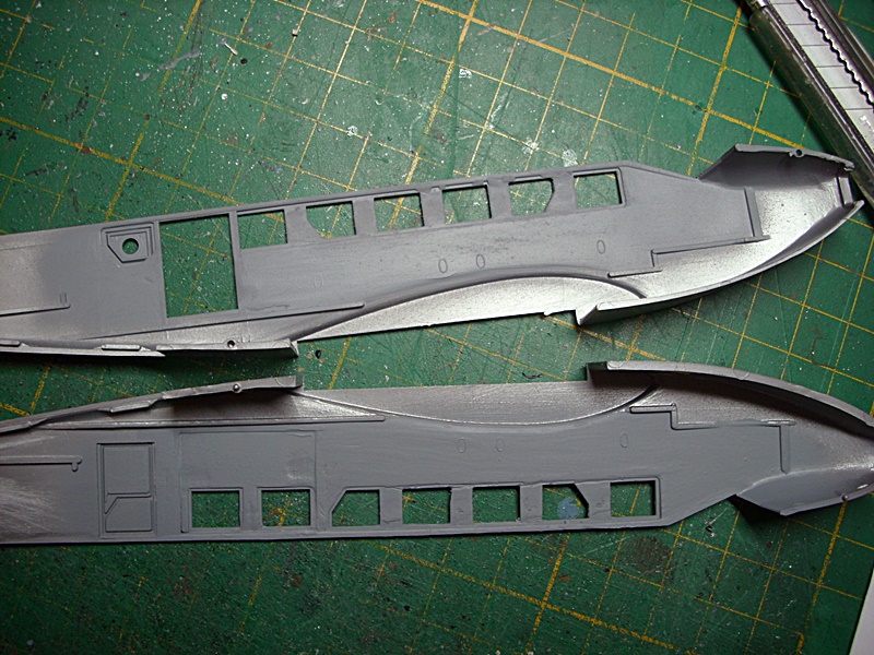

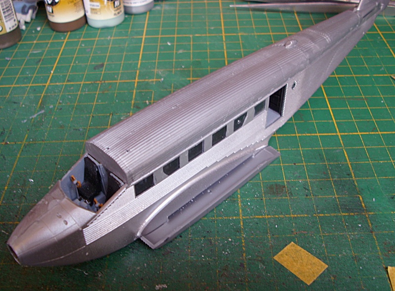

Weiter ging es heute mit dem Rumpf sowie dem Einbau des Innenlebens. Schön mit dem Schirgelpapier alle Spachtelstellen bearbeitet.
Danach habe ich dann mit der Bestuhlung weitergemacht und nach dem Foto von Jürgen nochmal die Rückseite in Braun geändert. Die Polster und Armlehnen habe ich aber in Schwarz gelassen.
Die Bemalung der Rumpfinnenseiten habe ich doch in Neutralgrau lackiert da ja schon der Boden und das Cockpit in dieser Farbe gebrusht wurde.
Vor dem Fenstereinbau habe ich die Aussenseiten in Alu gebrusht da später einfach nur die Fenster zugeklebt werden und mir doppelte Arbeit dabei spare.
Jetzt folgen die Klarsichtteile, die ich zum besseren haften mit ein paar Klemmen fixiere. Danach schnell die Mittelstege in Neutralgrau bemalen und fertig.
Nun kommt der spannende Moment. Paßt alles in den Rumpf.??
Sieht doch gut aus. Zur Sicherheit lieber alles mit Klammern nochmal nachdrücken.

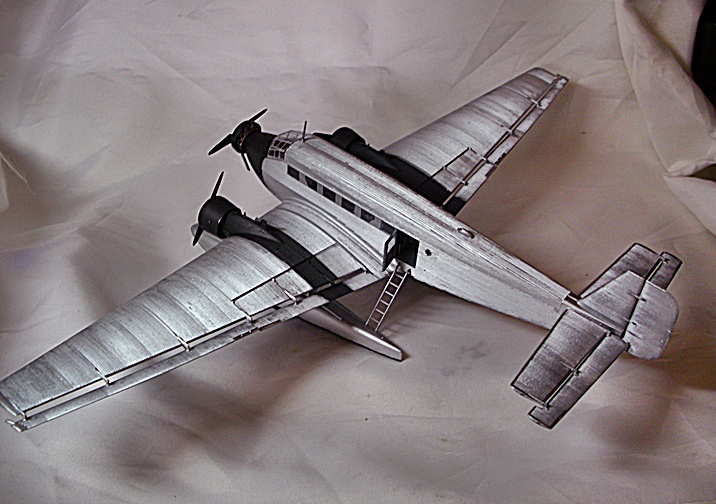

Moin.
So nach einer kleineren Pause (Arbeit, der Garten, Balkon und den Hausflur gestrichen :lol: ) geht es jetzt mit der JU weiter.

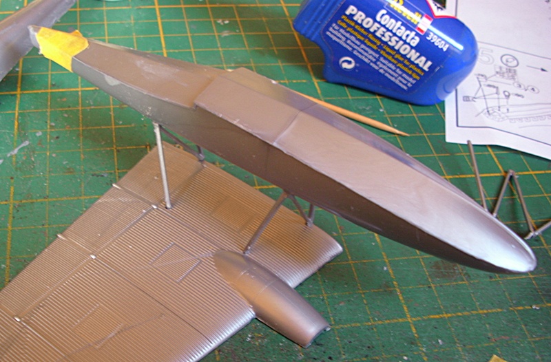

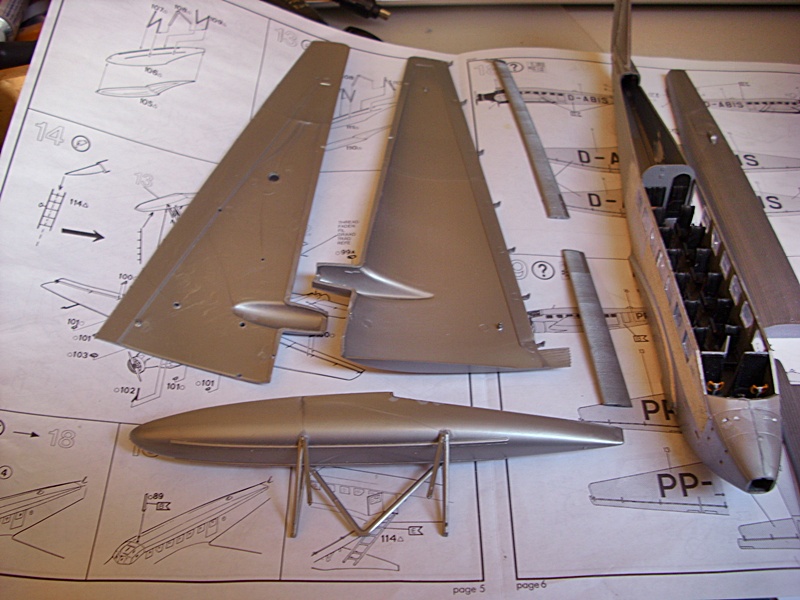

Nach dem auslösen der benötigten Teile habe ich erstmal alles mit der Feile versäubert und trocken angepaßt und war doch etwas überrascht das hier nichts gespachtel oder aufzufüllen war. Immerhin ist der Bausatz aus dem Jahre 1991.

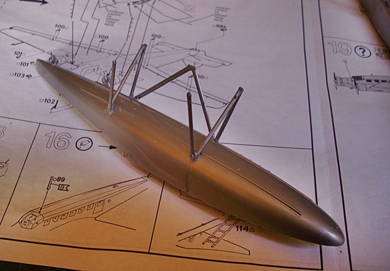

Danach habe ich erstmal mit den Schwimmern angefangen.
und schon mal an der Tragfläche angepaßt und den zweiten Schwimmer auch fertiggestellt.

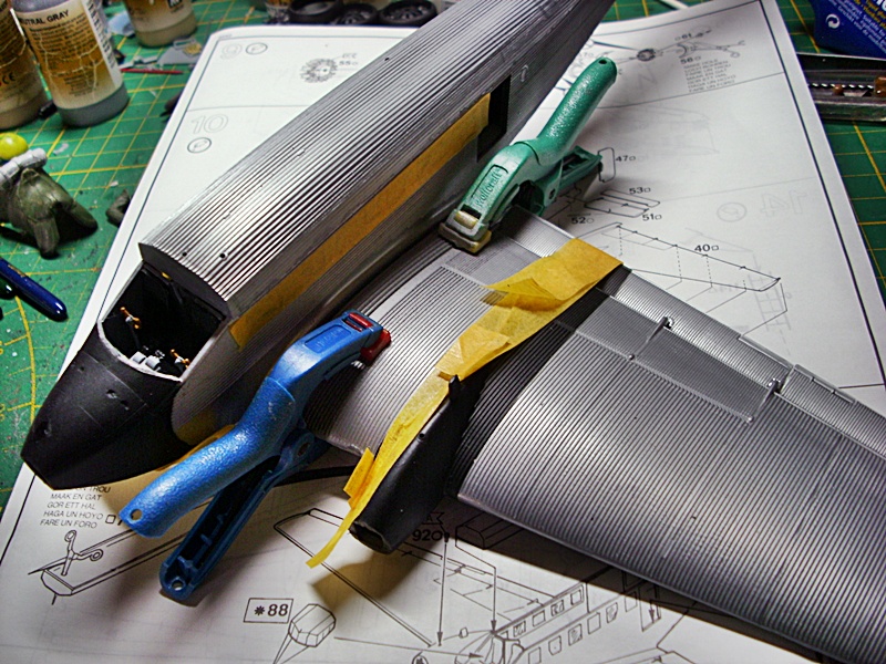

Dann die linke und die rechte Tragfläche zusammen geklebt und etwas mit Klebeband zusammen gedrückt da auf der Fläche keine Klammer halt hat.

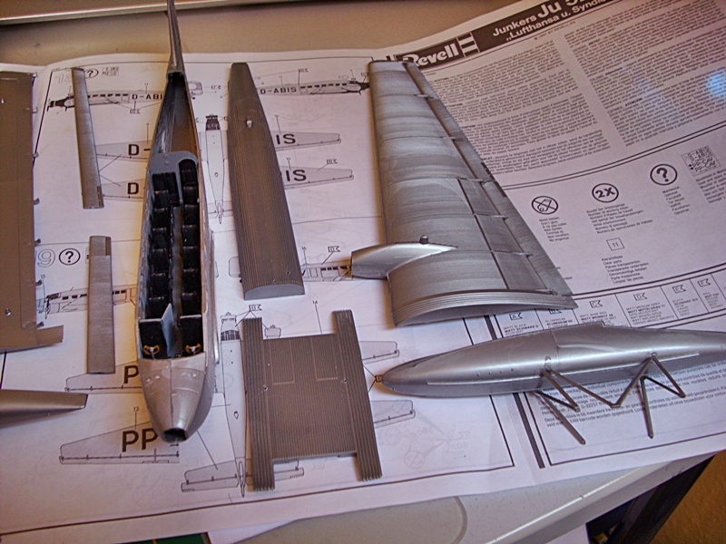

Alle Teile nun sortiert, nochmal kontroliert und für den zusammenbau bereitgelegt.
Schonmal das Rumpfoberteil aufgesetzt und festgeklebt. Ein paar Klebestellen sind da noch nach dem trocknen zu beseitigen aber sonst paßt es gut.

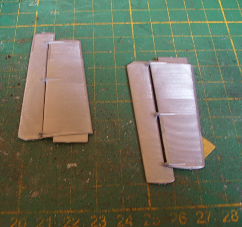

und zum Abschluß nur noch die beiden Höhenruder zusammensetzen.
Bei den beiden Schwimmern sollte ich aber noch vorher die Verspanndrähte ziehen, da ich das später wohl nicht mehr hinbekomme. Mehr dazu dann in den nächsten Tagen.

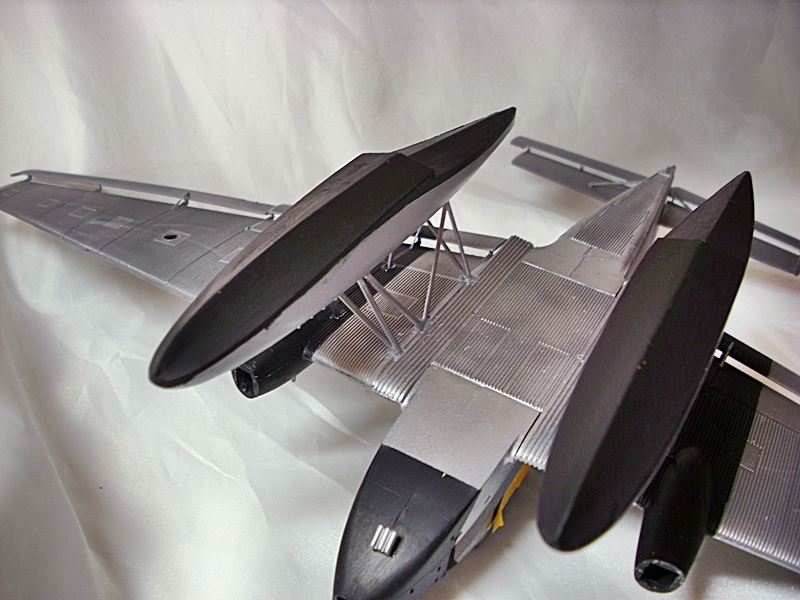

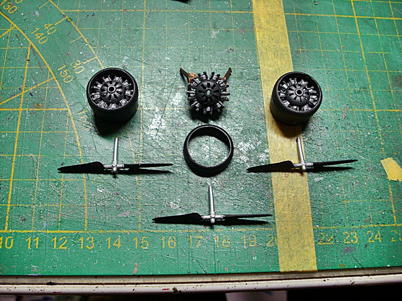

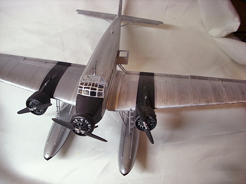

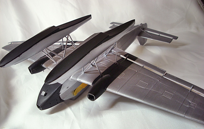

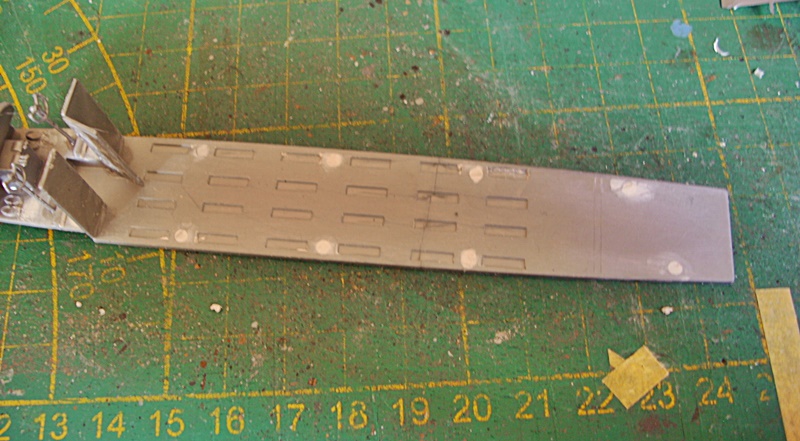

So auch hier geht es weiter. In der Zwischenzeit habe ich einige Kleinigkeiten an der Ju 52 gemacht zB. die schwarze Bemalung an der Schnauze und an den Tragflächen. Auch die Motoren sind bemalt und zusammengebaut. Heute wollte ich die Tragflächen anbauen und dann die Lücken schonmal mit Silber vorlackieren,, sowie versuchen die Schwimmer an zu bringen.
Die erste Tragfläche ist dran.

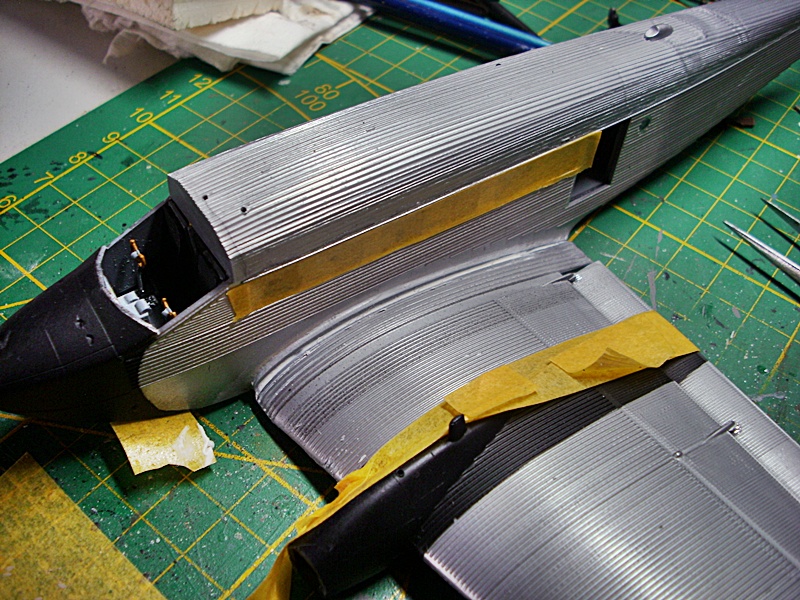

und auch gleich gespachtel. Hier benutze ich die Spachtelmasse von Vallejo. Mit der Kanüle in die Spalte dücken und kurz danach mit einem Q-Stäbchen (mit Wasser befeuchten) entlang ziehen und fertig.
Jetzt ca 30 min. warten bis die Farbe trocken ist dann die andere Seite.

Danke für Euren Zuspruch. Mit der Vallejo Spachtelmasse kann man natürlich keine großen Sachen zuspachteln aber im Flugzeugbau absolut hilfreich.
(Ich habe mich immer schon über diesen Halbschalen-Mist geärgert aber technisch anders zu machen ist wohl nicht möglich. Bleiben also nur zwei Möglichkeiten 1. mit viel Kleber arbeiten damit er beim zusammendrücken herausquillt und nach dem trocknen vorsichtig mit dem Bastelmesser abschneiden oder 2. nach dem kleben Spachteln und abschleifen auf die Gefahr hin das einige Gravuren zerstört werden.)
Bei der JU 52 ist zum Glück nur der kleine Spalt an den Tragflächen zu meistern, sonst paßt alles, immerhin ist das ein Revellmodell und aus dem Jahr 1991. :lol:
Nun aber weiter zum Modell.

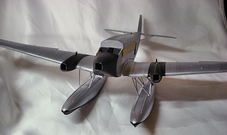

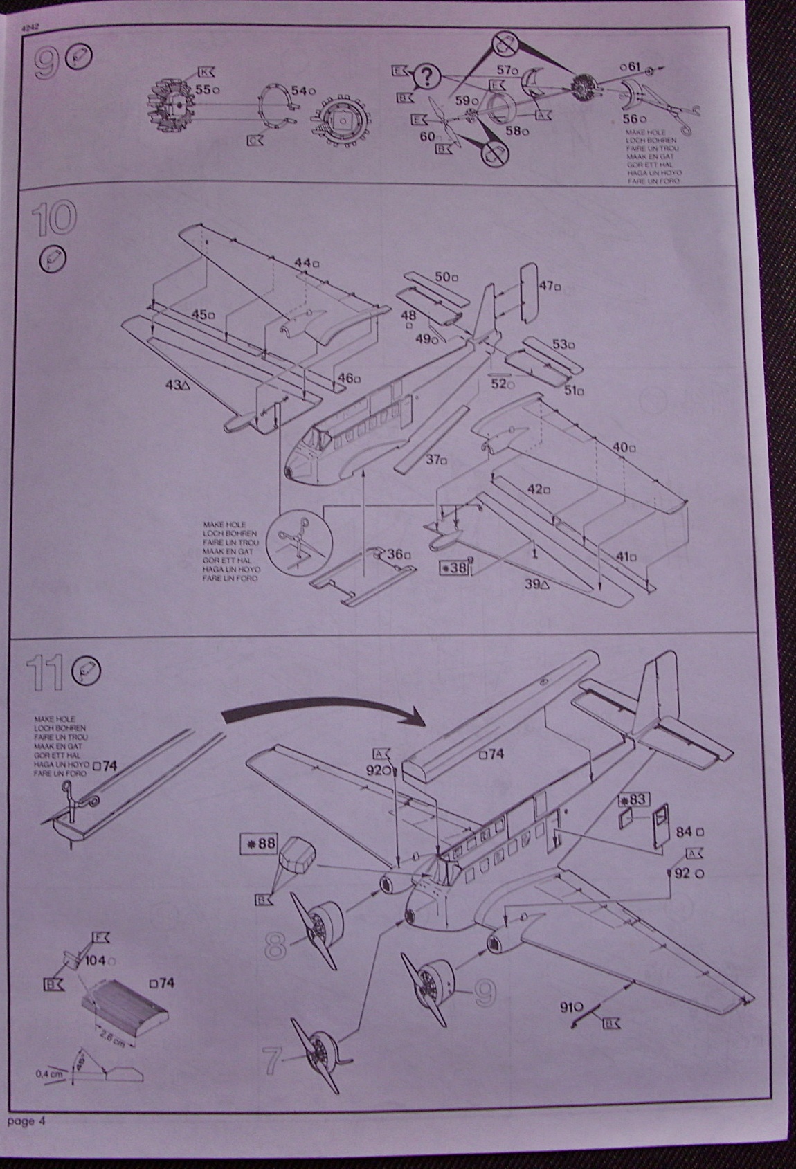

Nach dem trocknen der Tragflächen müßen nun die Schwimmer angebaut werden. Echt eine kleine Herausforderung da beim trockenanpassen noch alles gut aussah und nun irgendwie ein Löchlein fehlte.
Ein kleines Loch zu bohren ist nun kein Problem und schon hatte der Schwimmer auch halt und ich konnte ihn sogar noch etwas ausrichten.
Das gleiche Problem auch auf der anderen Seite. Ich weiß jetzt auch warum. Das Trockenpassen hatte ich ja nur an der Tragfläche gemacht ohne den Rumpf zu berücksichtigen und da fehlte nun irgendwie ein Löchlein. :roll:
Da bekommt man doch im ersten Moment etwas Panik. Zum Glück sind wir ja Modellbauer und was nicht Paßt wird passend................. :lol:

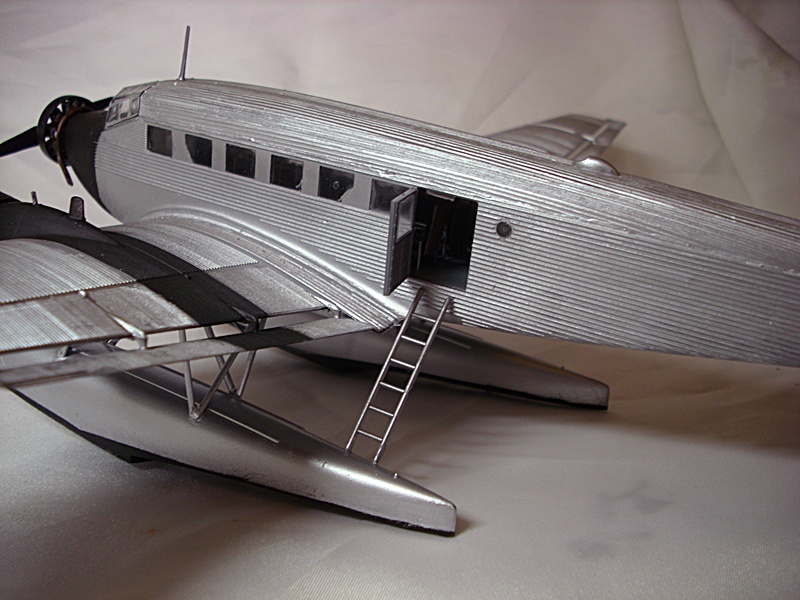

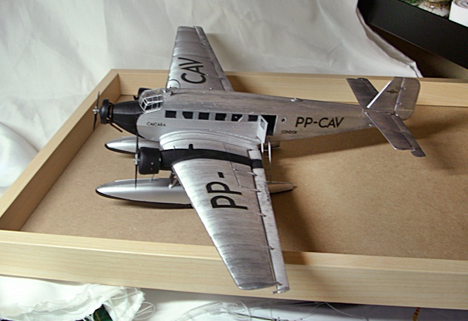

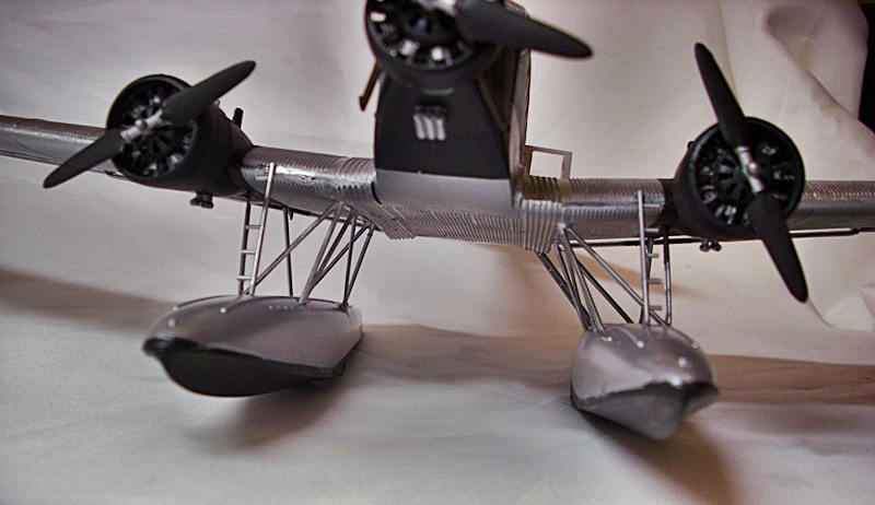

Danach habe ich dann die restlichen Flächen nochmal mit Alu gebrusht, vor allem unter den Schwimmern und die obere Rumpfabdeckung. Mit dem Zusammenbau ging es danach auch weiter, erst die Motoren aufsetzen und allerlei Kleinkram anbauen.
Einiges fehlt jetzt immer noch, Antenne zum Beispiel aber die kommt erst zum Schluß drauf. Ein paar Malerarbeiten sollten noch folgen und dann kommt der Horror. Die Decals. Nicht das ich davor in Panik verfalle aber die Dinger sind über 30 Jahre alt und wie sehen sie auf dem Wellblech aus, die müßen natürlich mit Weichmacher in die Strucktur. Na ja da werde ich auch, wenn es schief geht, etwas finden. Dann gehe ich mal in den Keller und suche einen Rahmen für das "kleine" Dio.

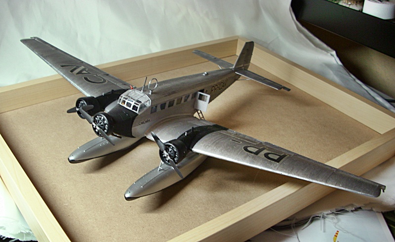

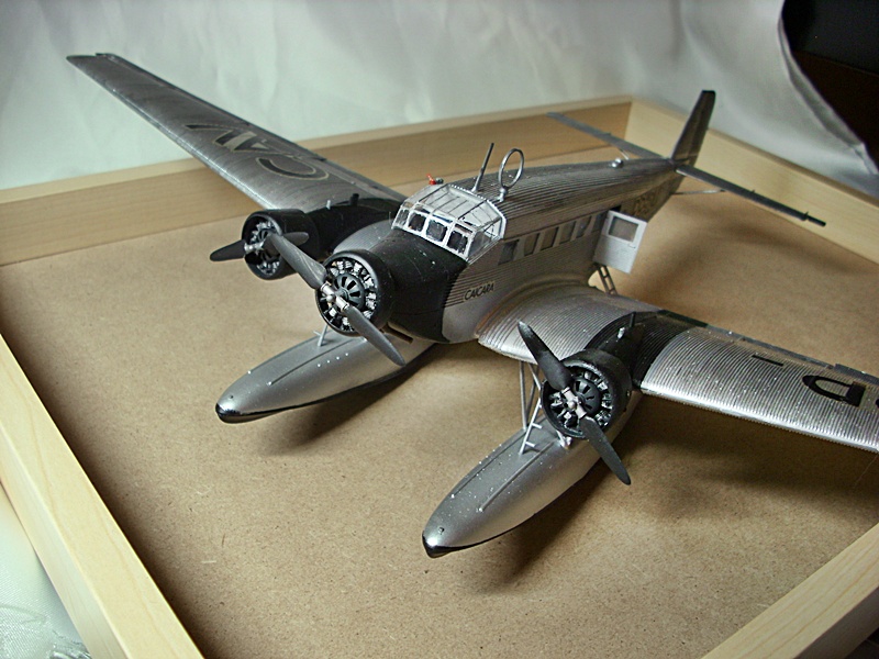

Nach langem Suchen habe ich nun doch noch einen passenden Rahmen, der auch tief genug ist, gefunden. Jetzt geht es ans "kleine" Dio, mit etwas Ufer und einem kleinen Steg.
Wie und was ich nun für den Flusslauf am Material nutzen werde steht noch in den Sternen habe aber schon eine Idee im Kopf.
Die Ju bekommt noch eine Mattlackdusche und dann geht es an die Umsetzung. Man darf gespannt sein.
