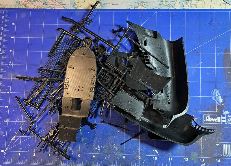

Ausgangspunkt ist das Pirat Ghost Ship ......das da.....:
.....was früher mal folgendes war....(habe nur ´ne spanische Variant als Foto gefunden).....:
comp_Jolly Roger Spa..jpg (115.98 KiB) 14249 mal betrachtet
Bausatzvorstellung?....kannste vergessen..... ;)
Frage: was bekommt man für 1 Euro in der Bucht, wenn es als "Bastelschrott" bezeichnet wird?

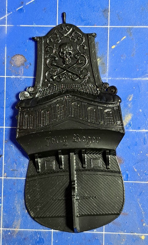

Nach all den Jahren......sieht der Heckspiegel immer noch echt schön aus. Man bedenke, das Modell stammt aus einer Zeit, da wurde teilweise mit Hand graviert. Guckst du.....:

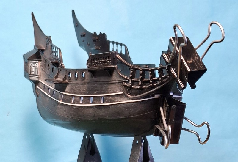

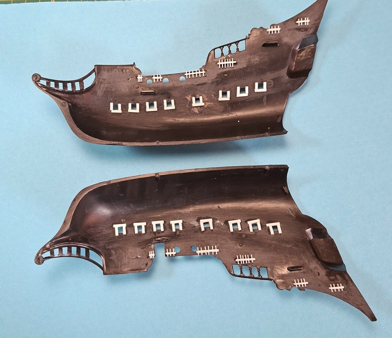

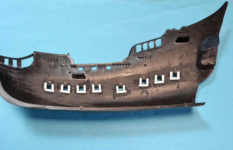

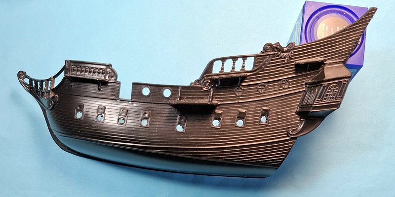

Erst mal in beide Rumpfhälften Löcher gebohrt.....:
Dann an einer Rumpfhälfte: gedremelt, geschmirgelt, gefeilt und geklebt. Für mich eher Experiment als Endergebnis....sieht die Rumpfhälfte so aus.....:
Außen.....
Innen:
Ein Blick in die Stückpforten....:
Und? Findet es der liebe Dirkiboy gut.....?.... :?
Neeeee..... nicht so richtig. Der Versatz der mittleren Stückpforte passt nicht so richtig ins Bild und verzerrt die Linie des gesamten Schiffs. Darum werde ich die auch noch versetzen.
Auf der Innenseite der Rumpfhälte (die andere auch) finden sich so einige Auswurfmarker. Außerdem sind die Belegnägel nicht Belegbar.....was auch zu ändern sein wird. Naja.....habe ja bis zum ende des Jahres Zeit...(die ich auch brauchen werde). Fortsetzung folg.

"Fortsetzung folgt" hört sich immer gut an Dirkiboy :mrgreen:
Jetzt wo du es sagst, die Stückpforte stört wirklich.
Ich habe mir die Rumpfhälfte angesehen und gedacht: "Irgendetwas passt hier nicht in das Bild"
Beiträge: 2562
Mit dem Fenster, sieht wirklich komisch aus.

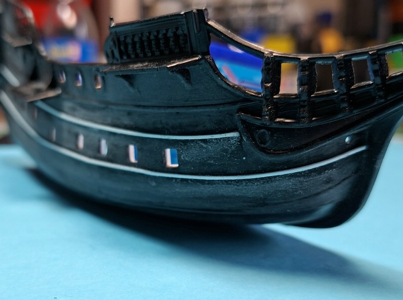

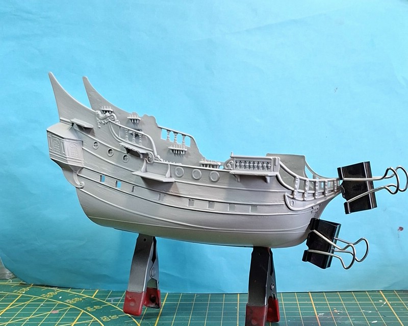

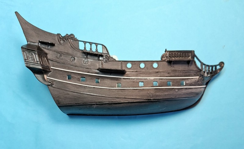

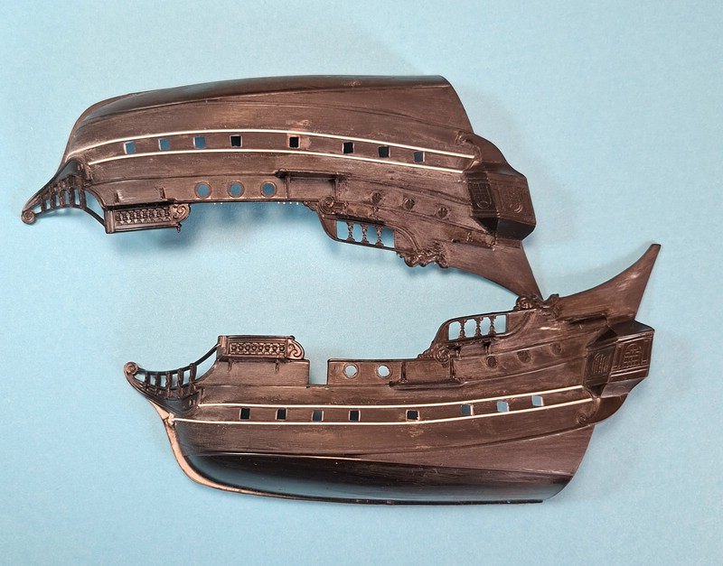

Es gibt einen kleinen Fortschritt. Ich habe dann mal etwas verändert.....die eine Stückpforte....(gleiches tat ich auch der anderen Rumpfhälfte)....wurde versetzt und alle Stückpforten wurden Aufgedoppelt (natürlich im Rahmen des kleinen Schiffchens). So ist der aktuelle Bauzustand.....:
Als nächstes geht es im Inneren der Rumpfhälften weiter. Die Nagelbretter müssen ersetzt werden. Dabei brauche ich wieder ein bisschen was Plastiksheet. Ist das erledigt, wird alles versäubert und noch mal verschliffen.
Da ich die "Deutschland" Farben (schwarz, rot, gold) nehme, werde ich das schwarze Plastik Grundieren....(weiß oder grau). Ich hadere noch mit dem Unterwasserschiff....welche Farbe?.... Bleiweiß? Teerschwarz? oder doch Rot wie im Revell Bauplan? Natürlich wird zu einem späteren Zeitpunkt die Kunterbunte Farbe mit Ölfarbe abgemindert. Aber das dauert ja noch.

das mit der Stückpforte, ist mir nie aufgefallen, sieht auf jeden Fall schon richtig gut aus :thumbup:
Mfg. Karl
Beiträge: 2562
Ja finde ich auch, so sieht es besser aus. :thumbup:

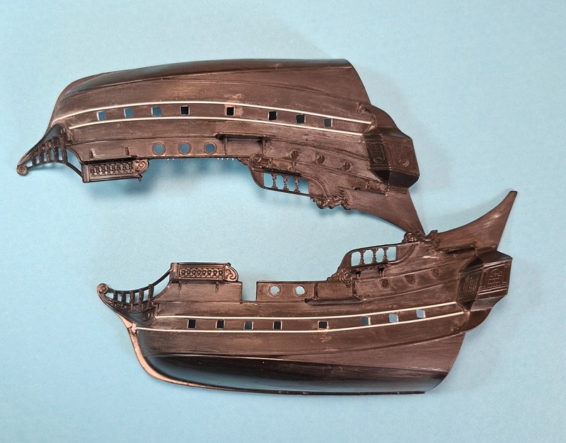

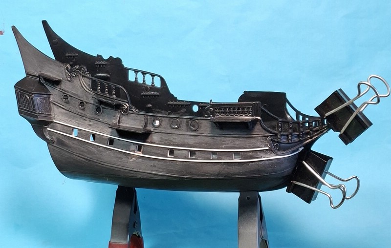

Weiter geht es mit Hook´s Piratenschiff "Jolly Roger". Beide Rumpfhälften sind soweit Fertig. Das Resultat....:
Außen.......:
...und Innen.....:
Als nächstes konnten die Rumpfhälften mit einem "zarten" grau Grundiert werden......:
Solbald alles durchgetrocknet ist kommt Farbe in Spiel.

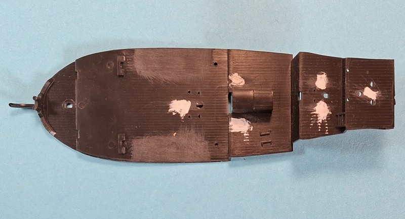

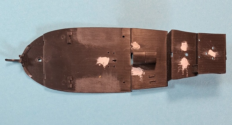

Dann erste Arbeiten am Deck.....:
NEIN.....das war kein Vogel.......die weißen Flecken ist Revell Spachtel.... :mrgreen:

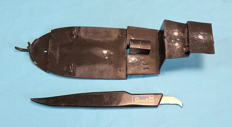

Der alsbald verschliffen wurde. Latürnich wurden auch die selsam anmutenden Sockel für die Deckskanonen entfernt.
Als nächstes werden Plankenfugen eingeritzt mit dem Werkzeug von Revell....:

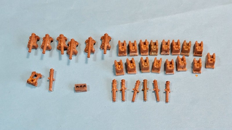

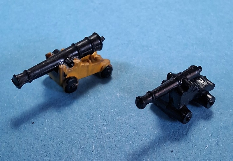

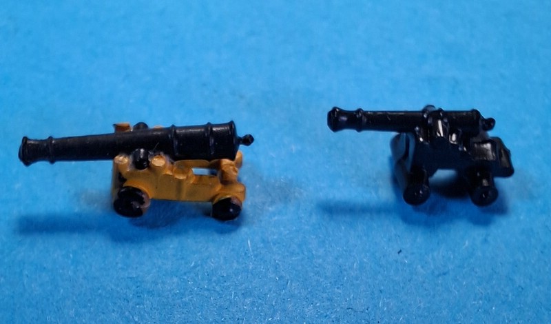

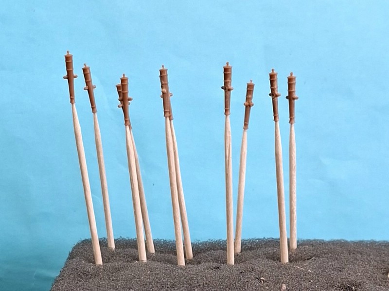

Da ich ja alle Unterdeckkanonen weggedremelt habe, brauche ich natürlich Ersatz. Dafür eignen sich aus meinem Fundus alte Victory Kanonen (ich weis gar nicht mehr wo ich die her habe?). Fakt ist viel Farbe....sehr viel Farbe und ebenso viel Kleber müssen entfernt werden. Guckst du.....:
Ganz links, die Bausatz-Deckskanone.
Zum vergleich Vic. Kanone und J.R. Kanone......:
Jetzt kam der große Auftritt meines Lieblings Farbentferners: "Dowanol" auch genannt: "Methoxypropanol". Das Zeug löst nicht nur Aquas, sondern auch Enamels. Außerdem hat das Zeug auch schon bei Chromteilen funktioniert. Und.....es löst manchmal auch klebungen... Nun das Ergebnis....:
Jungfräulich Kanönchen..... :thumbup: Na?.....wer hat das kleine Teil mit den drei Fensterchen entdeckt.....und wofür mag das wohl sein? ;)

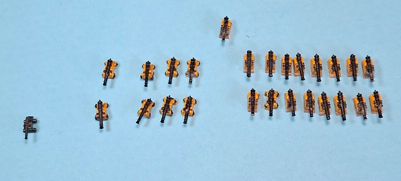

Die ersten wurden schon bearbeitet......(entgraten, schleifen, bohren....:

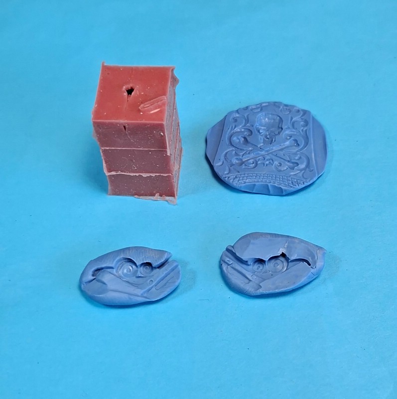

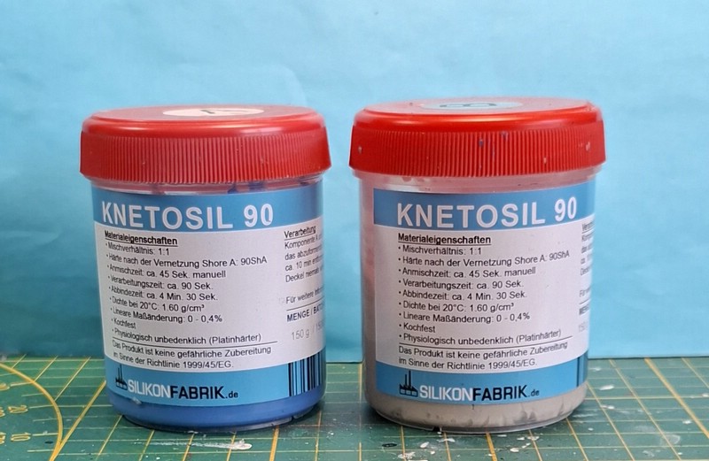

Natürlich (Latürnich) wird auch wieder abgeformt, dazu zeige ich euch mal was ich für Mittel dazu benutze. Zuerst Abform Silikon, das einfach 1 zu 1 gemischt wird.....:
Für flache Sachen wie Reliefs und so, benutze ich Knetsilikon. Auch 1 zu 1 Mischen, muss aber schnell verarbeitet werden....:
Für klare Teile wie Hecklaternen folgendes Zeug......:
Ist aber schwierig zu verarbeiten. Für die Hecklaternen meiner Prince hatte ich mehrere Versuche gebraucht.

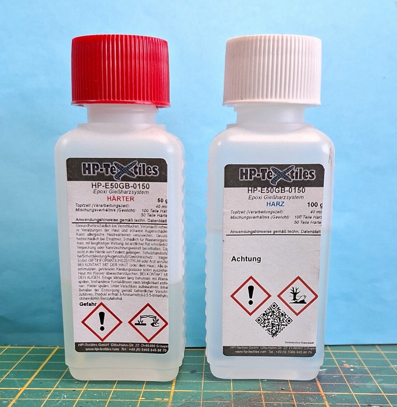

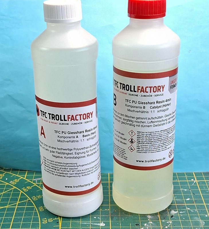

Für alles andere nehme ich das allseits beliebte Resin....:
Und es wurde auch schon Abgeformt.......:

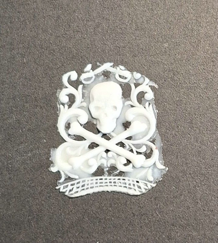

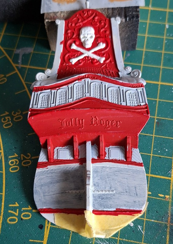

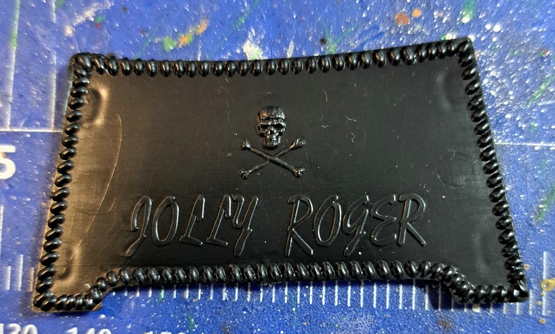

Ich hatte ja zuletzt den Silikonabdruck des Totenschädel gezeigt. Als nächstes wurde Resin angerührt und der Abdruck gefüllt....sieht so aus..... nach dem ersten Antrocknen....:
Nachdem das trocken war, aus der Form gelöst......ging übrigens Problemlos. Das Ergebnis...:

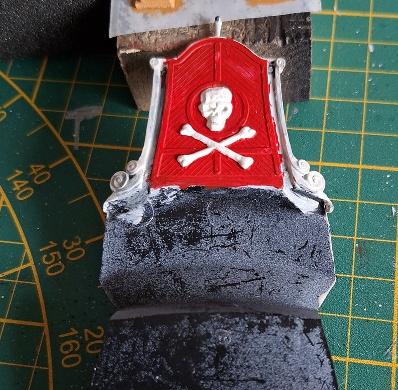

Hier nochmal der Original......mit ersten Farben (was noch sehr wüst aussieht)....:
Brauchen konnte ich nur den Schädel und die Knochen, auf dem folgenden Foto an Ort und Stelle.....:
Wenn ihr euch fragt, warum ich auch auf der Innenseite des Heckspiegel einen Totenkopf haben möchte...... Ich habe das so bei der Jolly Roger im Disneyland Paris gesehen.....(nur auf einem Foto)......:
comp_Blick aufs Heck.jpg (115.69 KiB) 12732 mal betrachtet

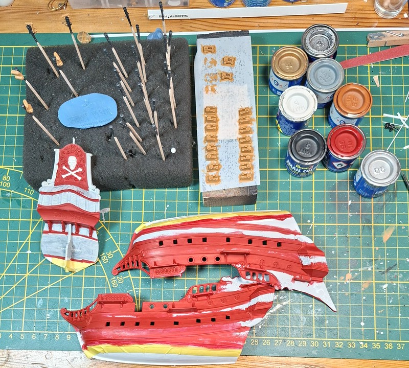

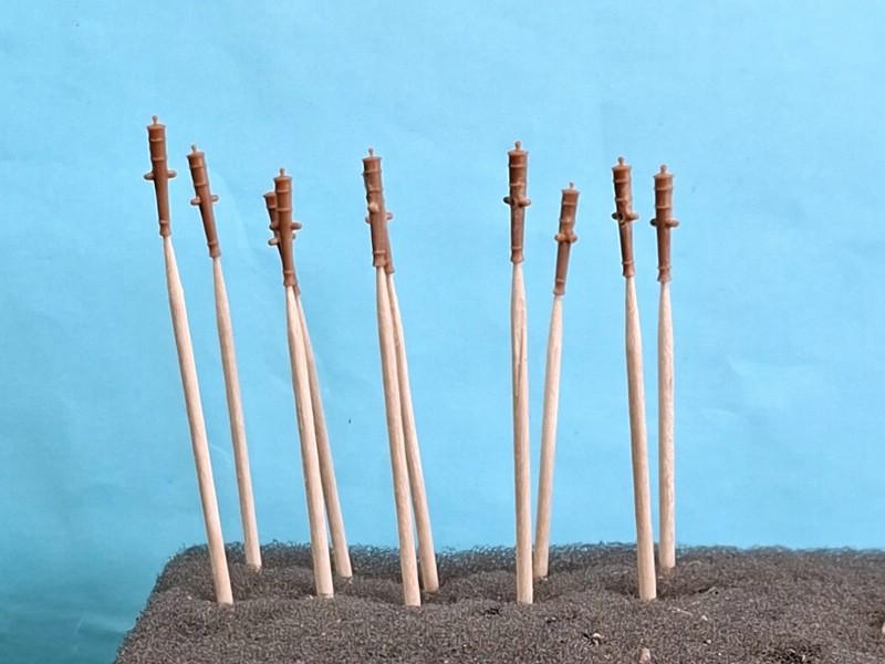

So, jetzt noch einen Blick auf die Arbeit der letzten Tage....: Kanonenrohre aufgebohrt und lackiert, Lafetten in Humbrol "sand" lackiert und die warten jetzt auf ein wash mit Ölfarbe. Rumpfpartien und Heckpartien haben erste grobe Farbeschichten erhalten....rot und weiß. Damit habe ich auch eine Entscheidung für das Unterwasserschiff getroffen, es wird "Bleiweiß".
Mehr zu den Kanonen und anderen Baustellen im nächsten Update.
