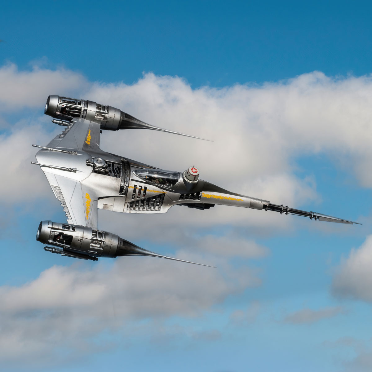

Mal wieder ein richtig guter Bausatz von Revell, auch wenn es mir persönlich immer schwer fällt Metallicfarben zu sprühen. Vielleicht muss ich mir mal den Email-Color Satz bestellen, dann fällt auch das altern leichter.

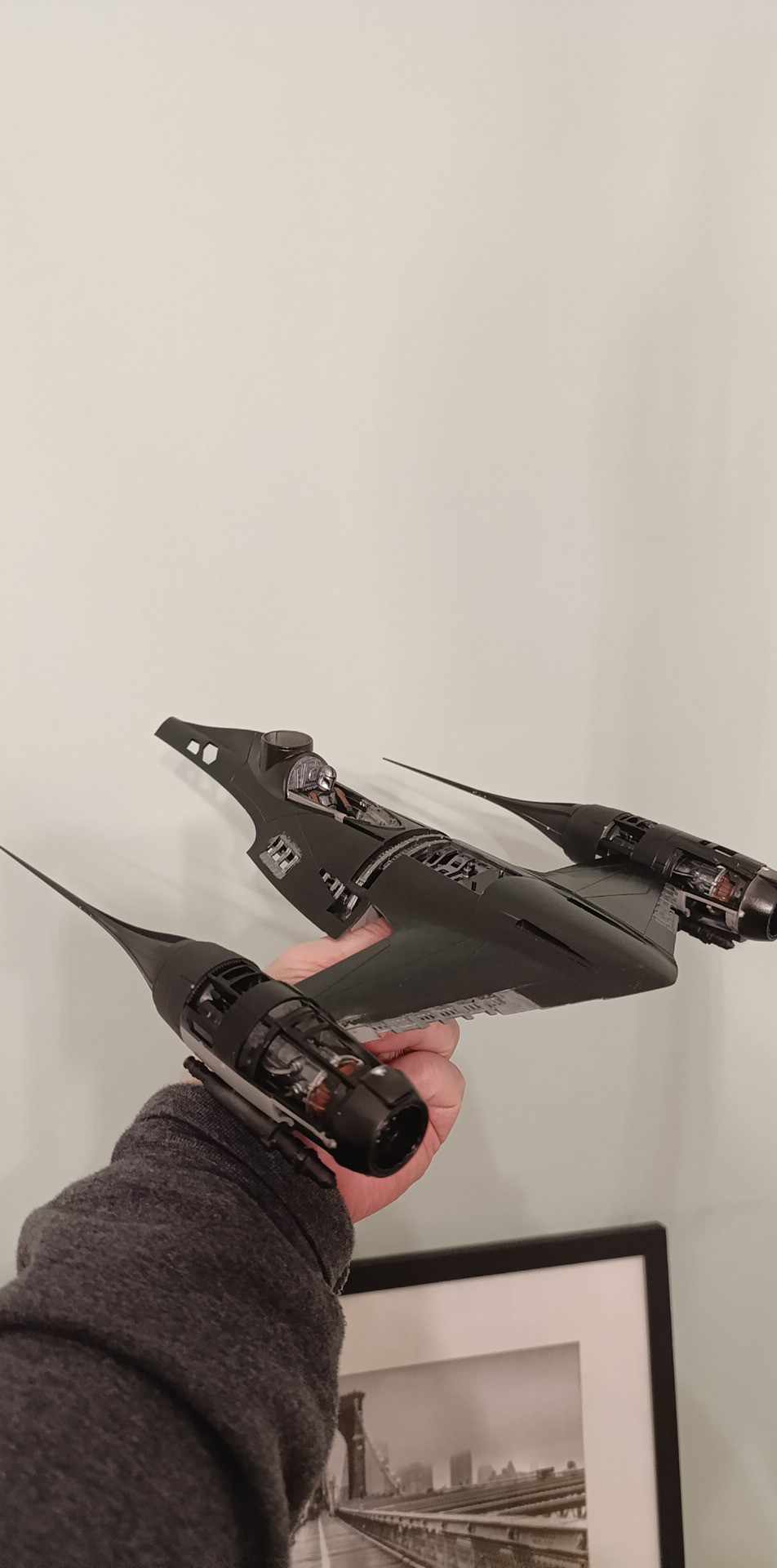

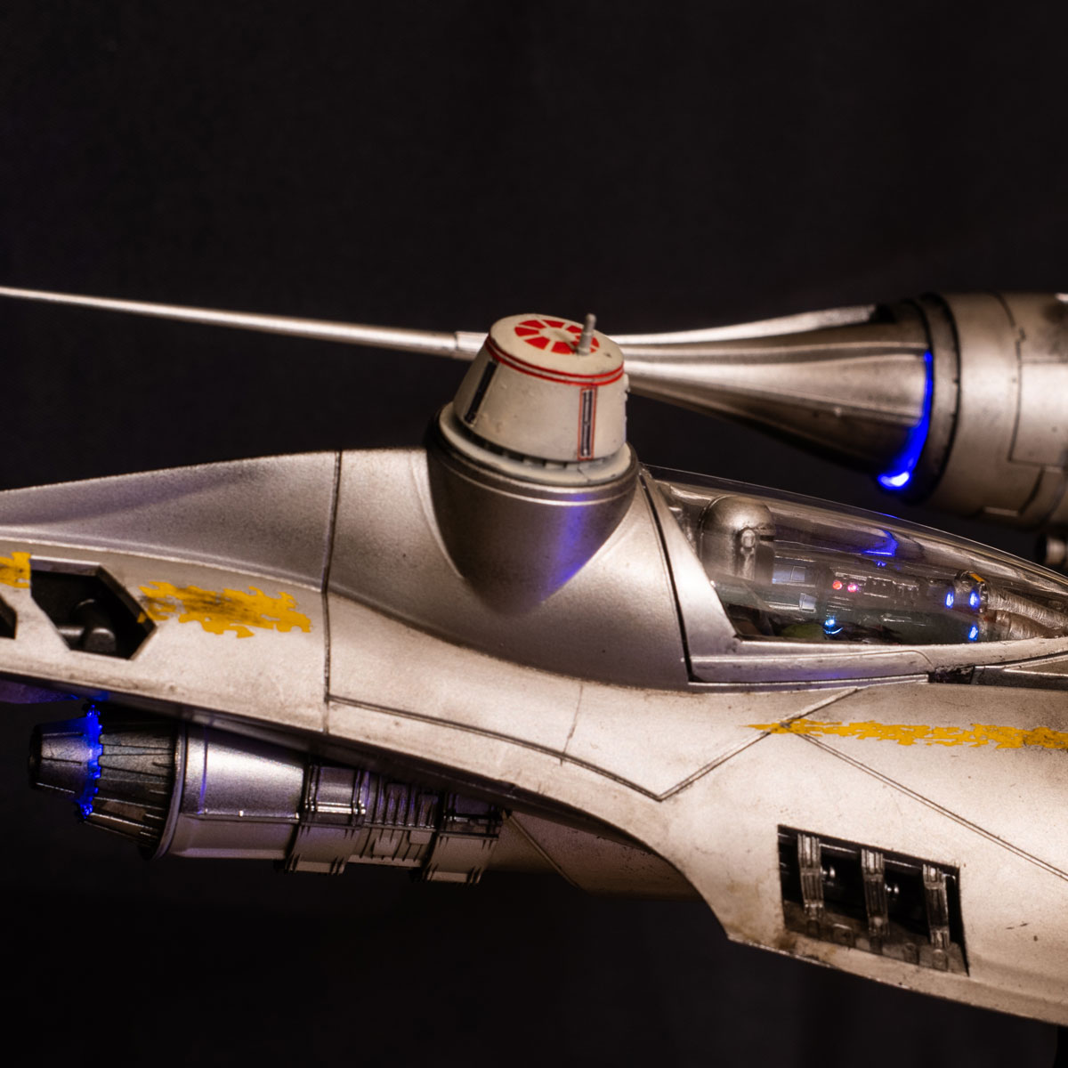

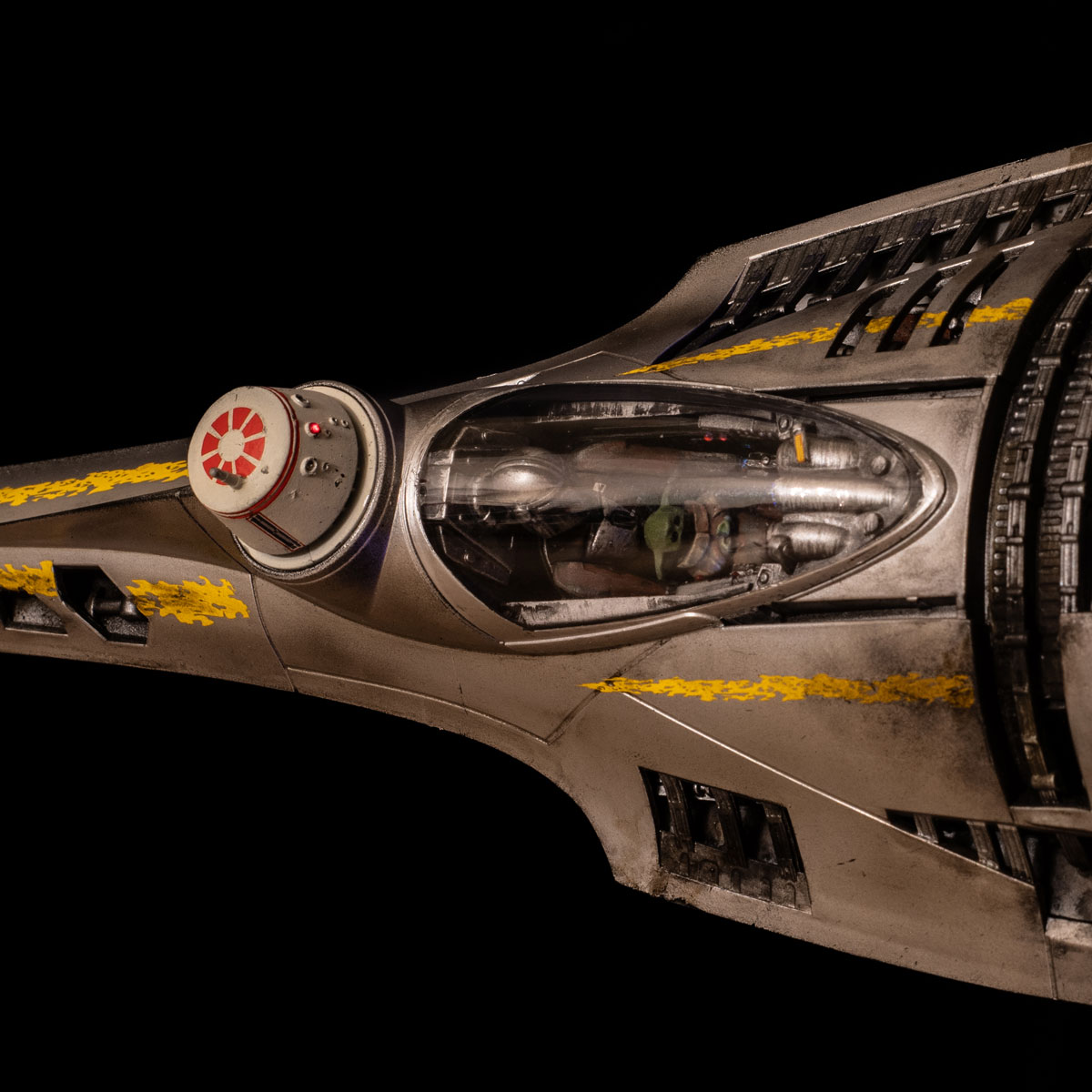

Naja, ist halt metallic. Wenn da die Sonne drauf scheint sieht man nicht mehr viel vom Dreck, bei den dunklen Bildern ist es schon deutlicher (außer beim unteren, das war vorm altern). Und was heist Probleme, sie sind halt recht empfindlich und der vordere Teil sollte normalerweise Chrom sein, das ist aber mit Acryl faktisch nicht wirklich machbar. Benutzt hab ich Vallejo Acryl und ne HS Ultra 2024. Will im Haus keinen Lack sprühen und für draußen ist das Wetter noch nicht beständig genug
Hab zwischendurch mal überlegt den schwarz glanz zu lassen, sah mir aber zu sehr nach Batwing aus
Könnte mir durchaus vorstellen da nochmal einen von zu bauen, dann aber ohne die aufwändige Beleuchtung.

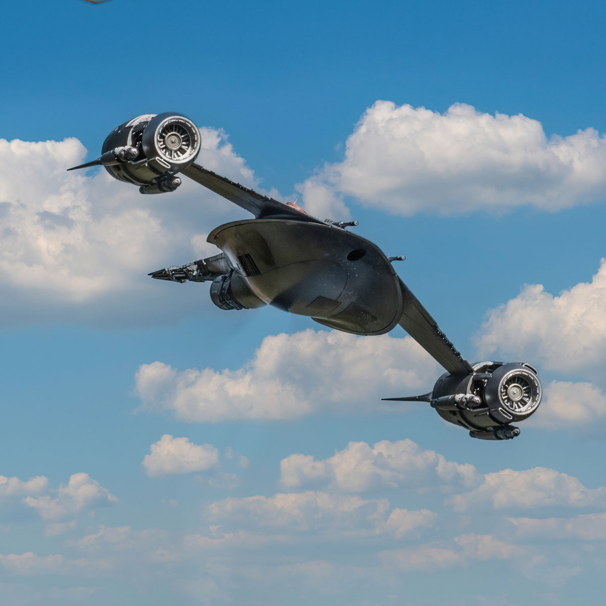

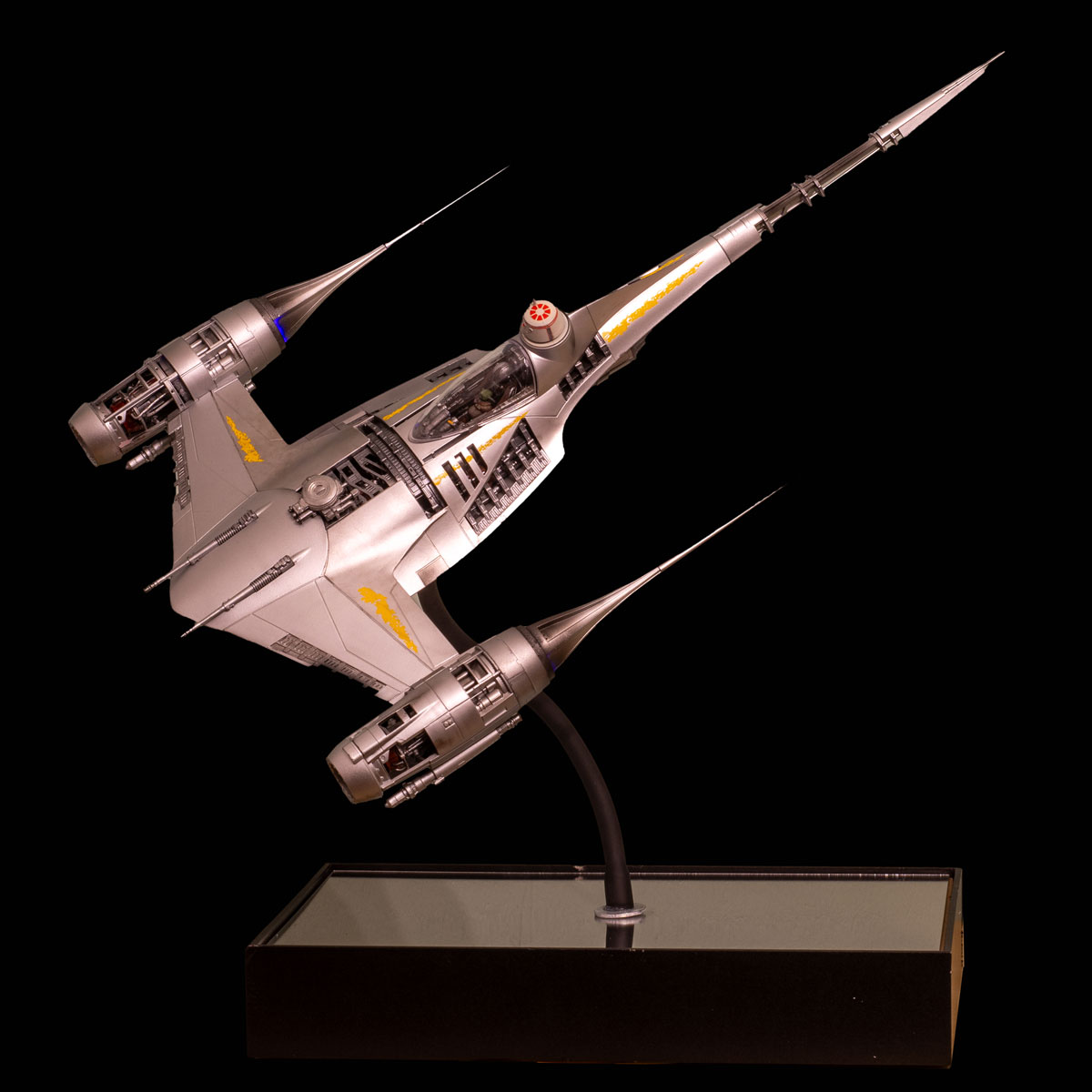

Was die Fotos angeht, ja und nein, hier war tatsächlich bei den meisten Bildern etwas freistellen mit im Spiel. Das erste Bild nach den "Himmel" Bildern, also das 4. von oben ist im Prinzip so, wie es bei mir aus der Kamera kommt. Ich fotografiere normalerweise in einer Lightbox, das ist bei einem so großen Modell aber nicht möglich, daher war hier ein schwarzer Stoff im Hintergrund und dann habe ich langzeit belichtet. Dürften etwa 30 sekunden bei f18 und ISO100 gewesen sein, ohne das Modell extra anzustrahlen.
