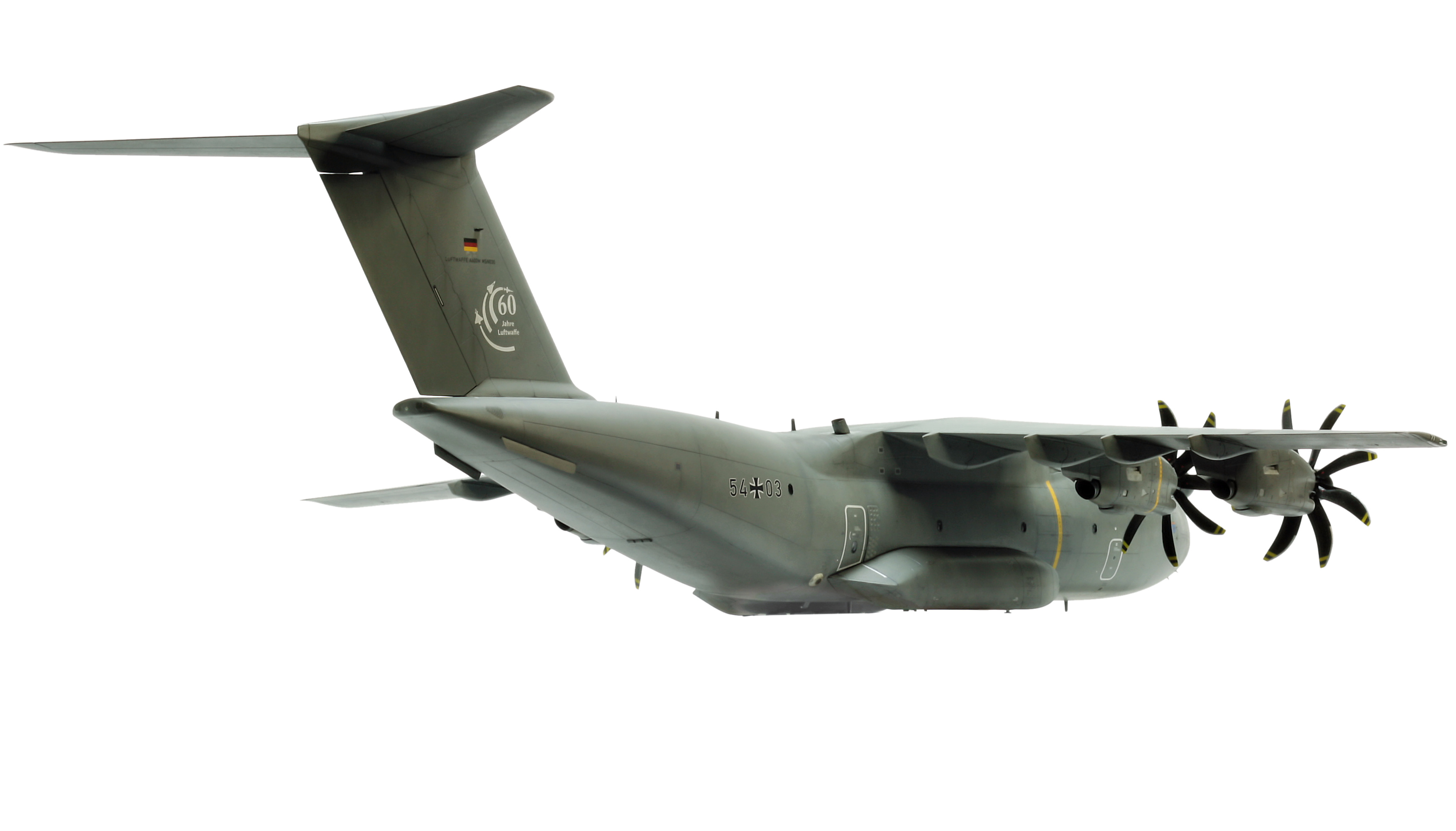

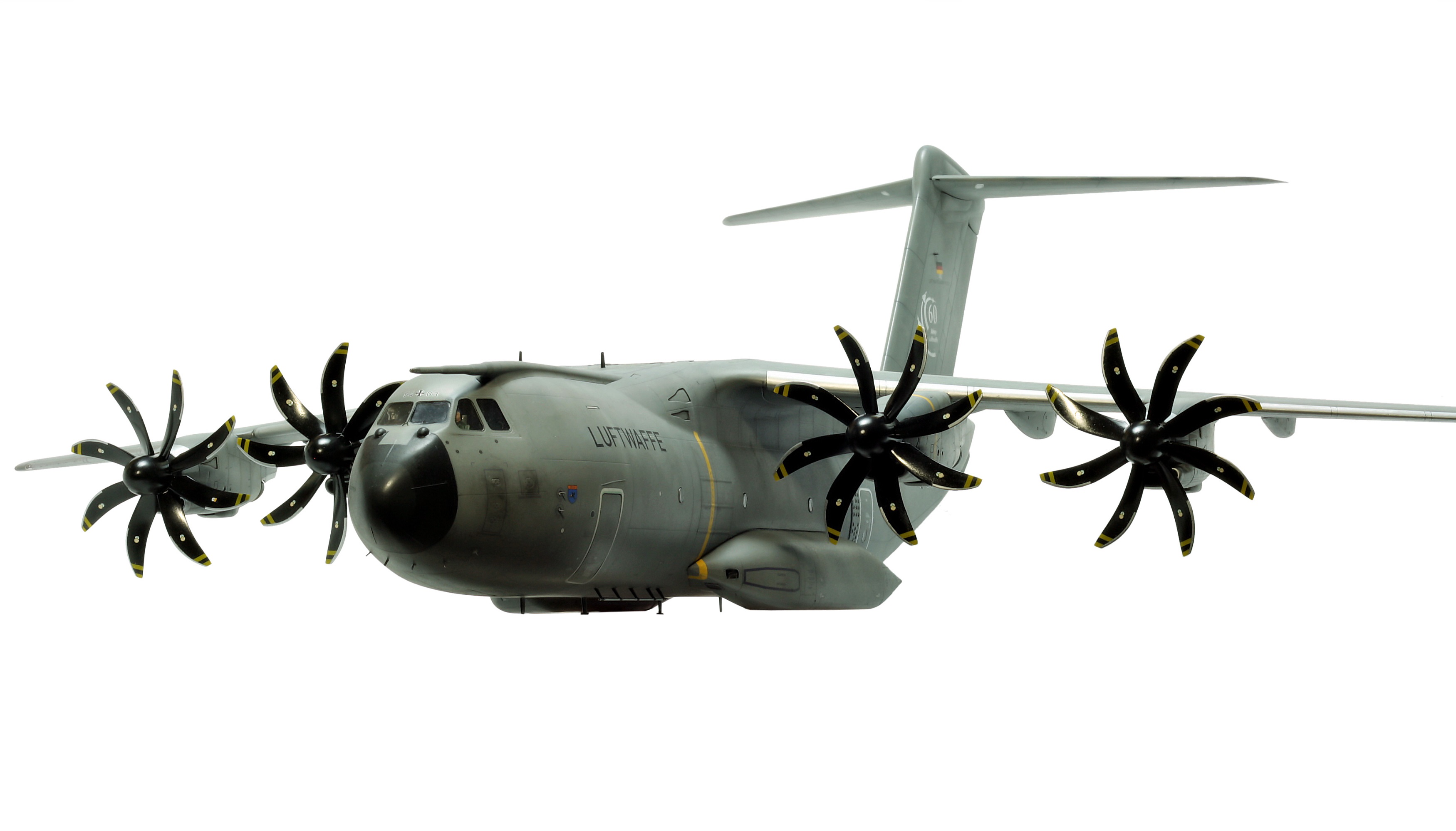

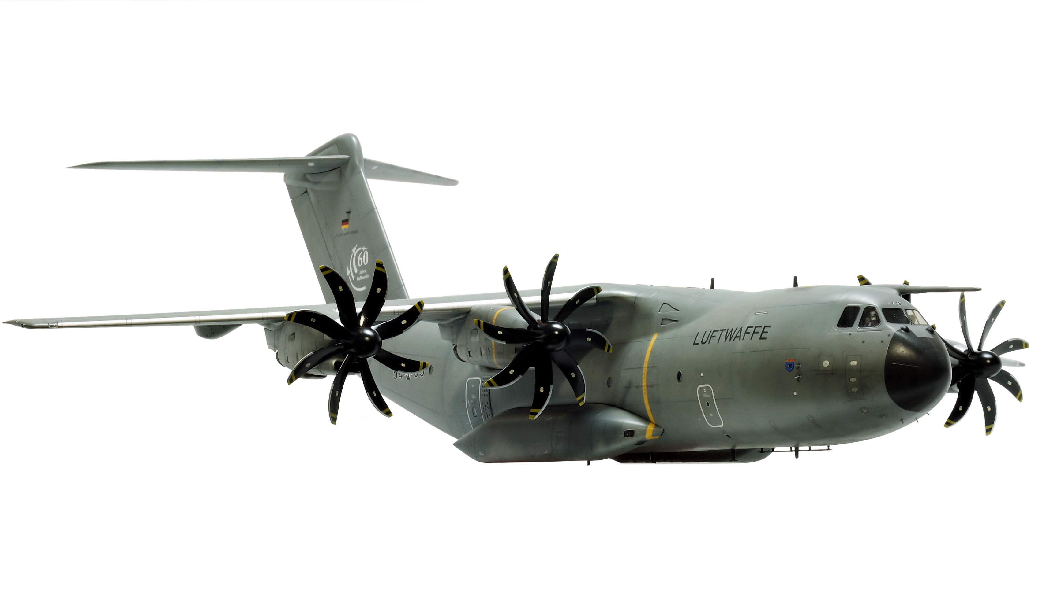

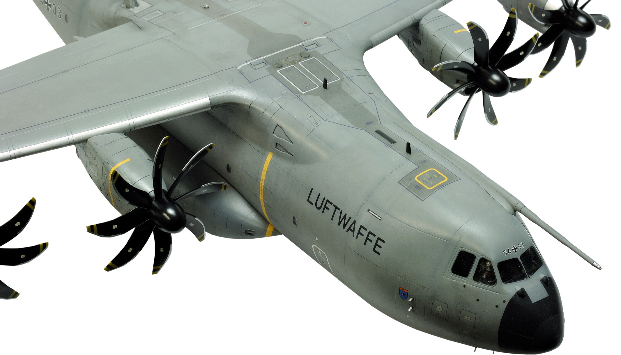

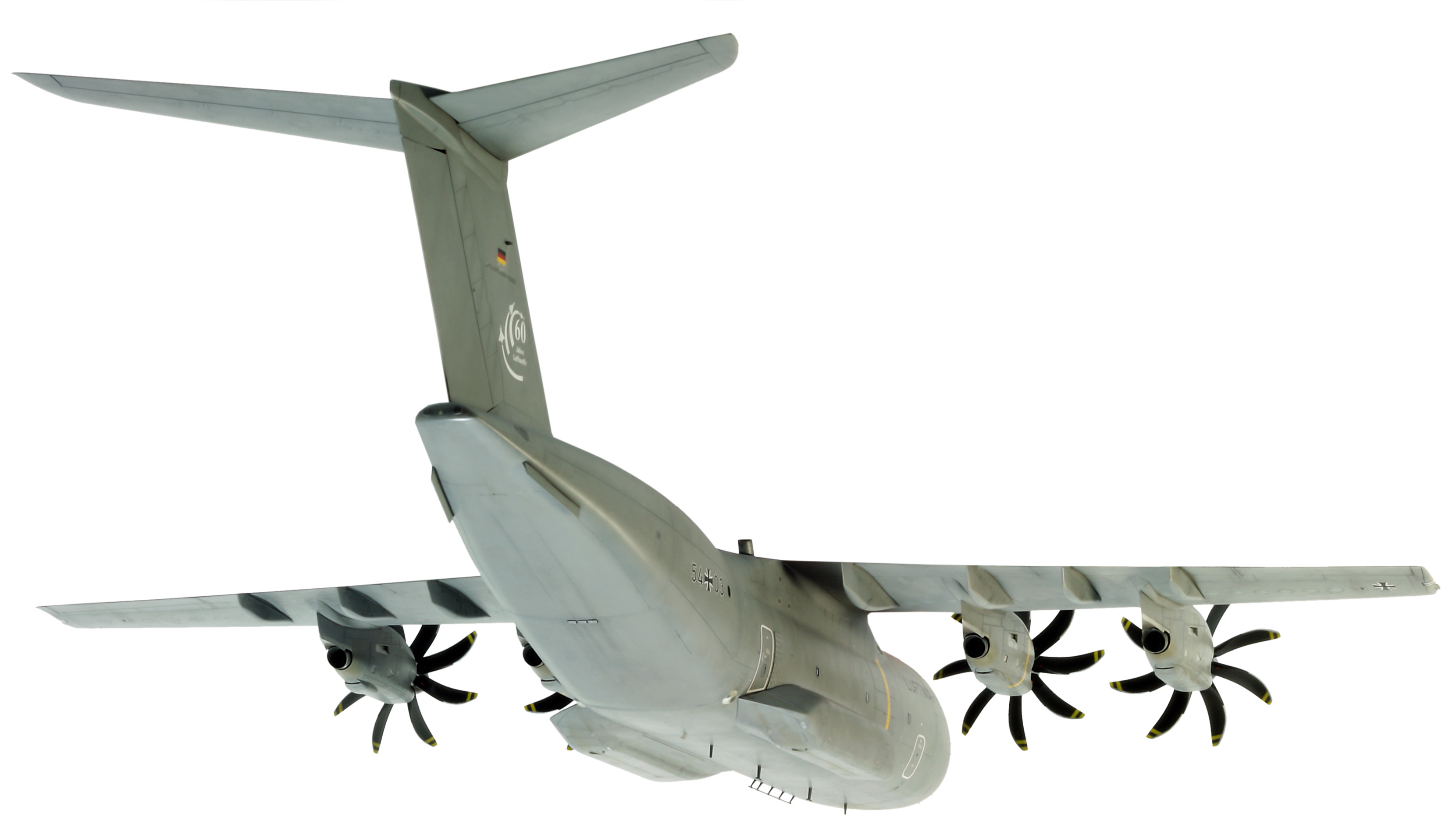

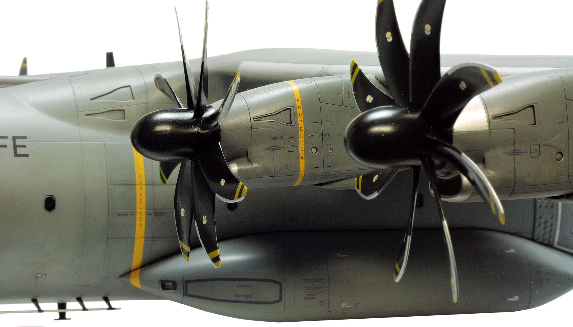

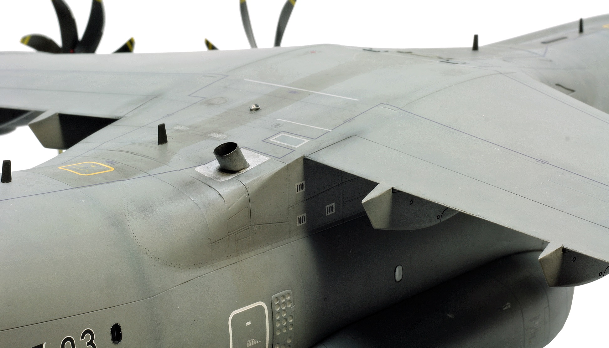

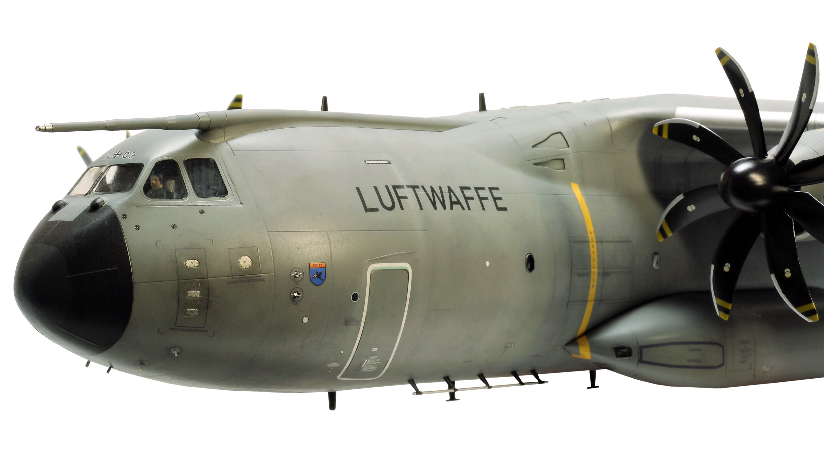

So eine große Dame hatte ich bisher noch nie auf dem Basteltisch. Macht schon was her. Vor dem Bau war die erste Überlegung: wohin damit, wenn fertig? Tja, da in diversen Vitrinen dafür kein Platz ist und auch AUF Schränken und Regalen die Fläche Tabu ist (danke an die Regierung), blieb nur das Abhängen an der Decke - direkt über dem Basteltisch. Auch gut, man muss halt dem Erzfeind Staub trotzen.
Somit war auch die Inflight-Version klar und ich sparte mir die Fahrwerksmontage, welche laut diversen Berichten sowieso nicht so einfach sein soll. Der Arbeitsaufwand kommt dann aber geballt in Form von Spalten und Sinkstellen, und das nahezu überall. Lediglich den Tankausleger kann man passgenau ohne Spachtelmasse ankleben.
Ich habe keine Zubehör-Artikel gekauft, aber ein paar Kleinteile selbst hinzugefügt:
- Windabweisertüren für die Fallschirmspringer aus Polystyrene (im Kit nicht vorhanden)
- APU Abgasrohr aus Blech (Red Bull Dose) - das Kunststoff-Teil aus dem Kit ist viel zu dickwandig
- einige Antennen und kleine Anbauteile aus Blech
Eine Art Baubericht könnt ihr euch hier gern bei Scalemates anschauen: https://www.scalemates.com/profiles/mat ... 99&i=69#69
Der Bau hat insgesamt sehr viel Spaß gemacht. Hoffe sie gefällt euch.
Christian

Vielen Dank Leute. @Joachim: also die Idee mit dem Tankvorgang ist super, Tipps kann ich dir nur leider keine geben. Wird entweder viel Eigenbau oder du findest vielleicht Zurüst-Sets. Direkt für den A400M hab ich da auf die Schnelle nix gefunden.
Solltest du das Projekt angehen und Ideen haben, wäre es sicher toll, wenn du es hier präsentierst. Bin gespannt. ;)
