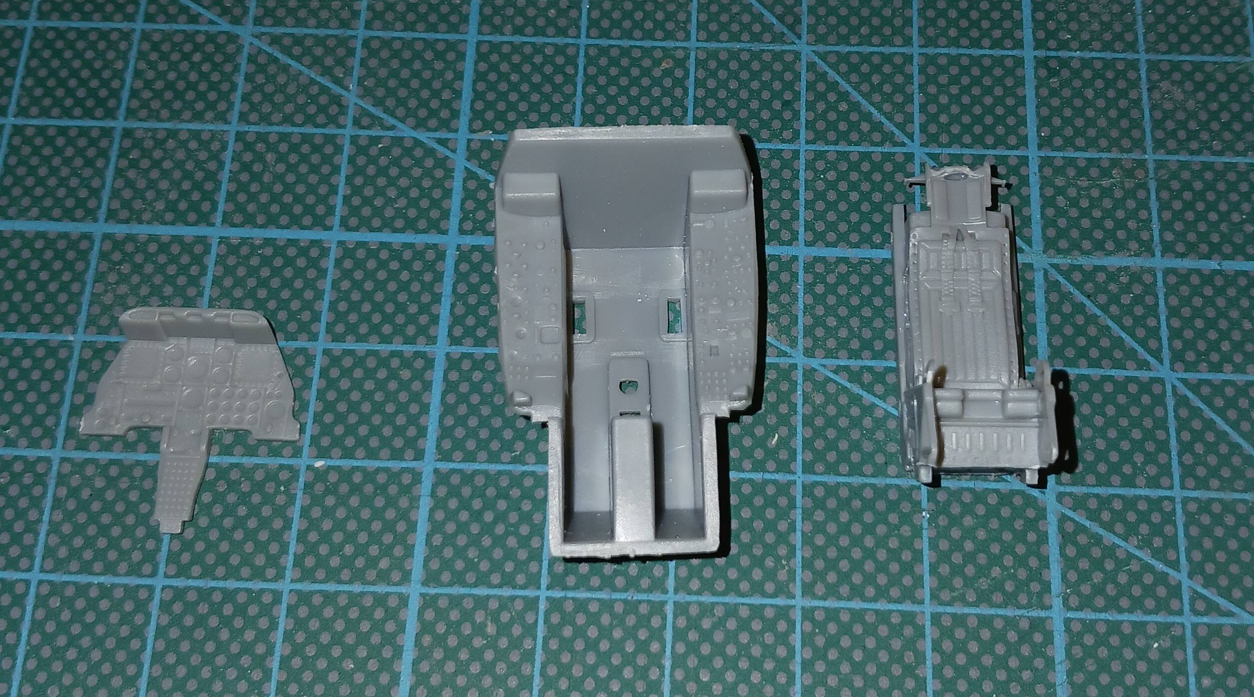

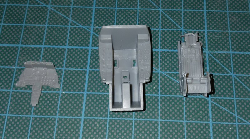

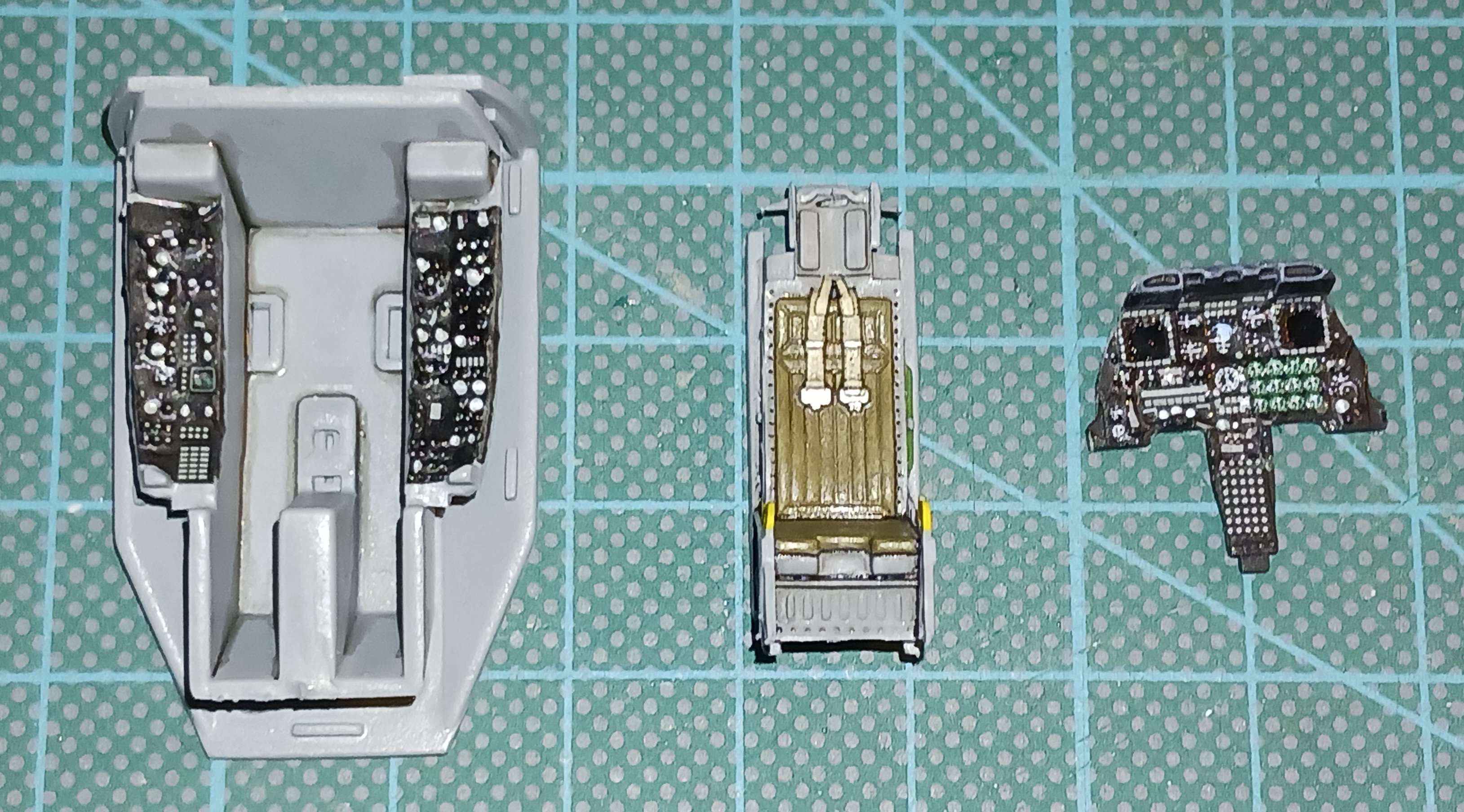

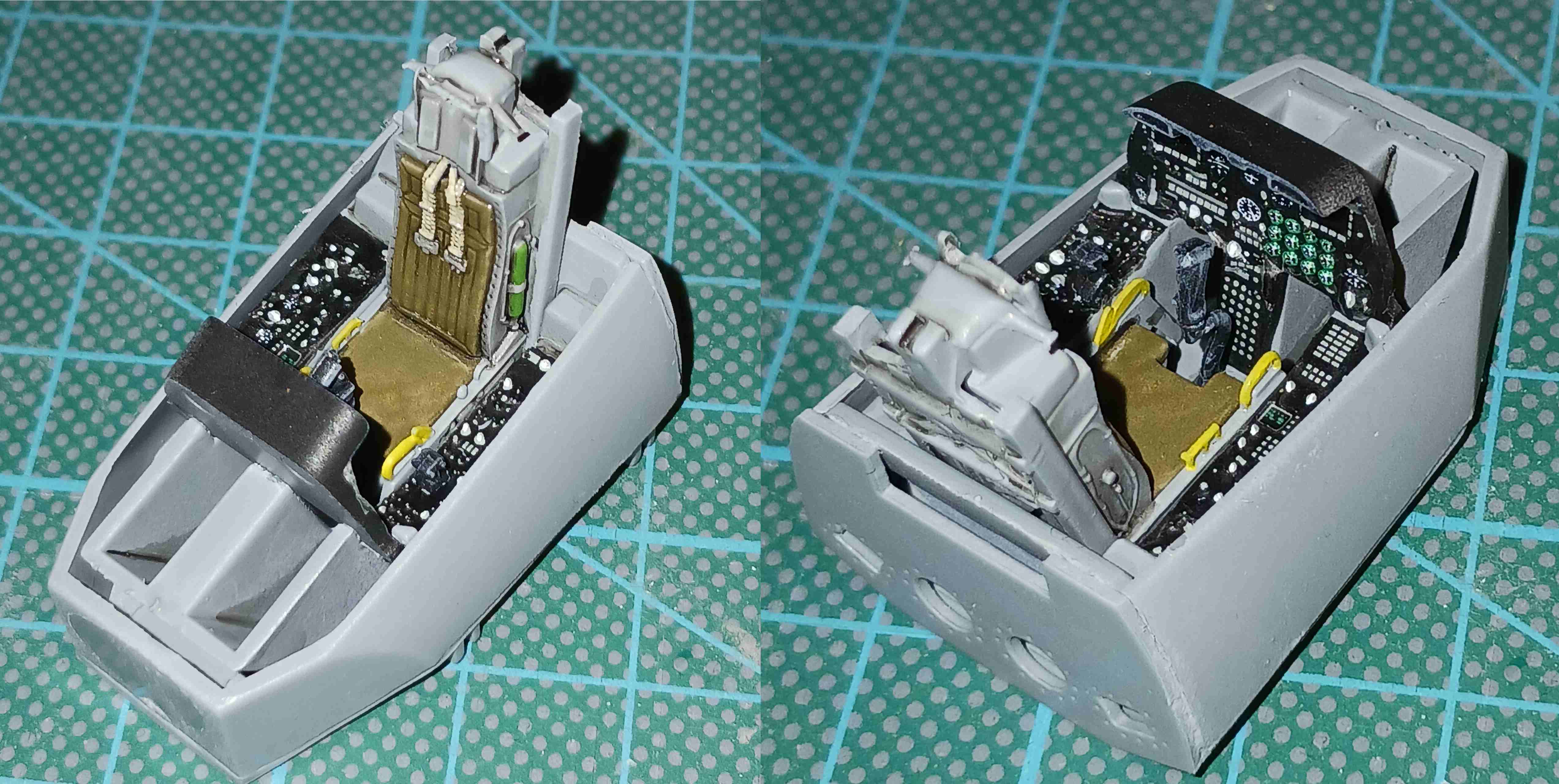

Angefangen habe ich mit dem Cockpit. Hier die ersten Teile mit dem schon zusammengebauten Schleudersitz. Die Teile weisen sehr feine strukturen auf. Für das Armaturenbrett und die Seitenkonsolen liegen Decals bei. Da ich das Cockpit geschlossen lassen werde, reicht mir das völlig aus.

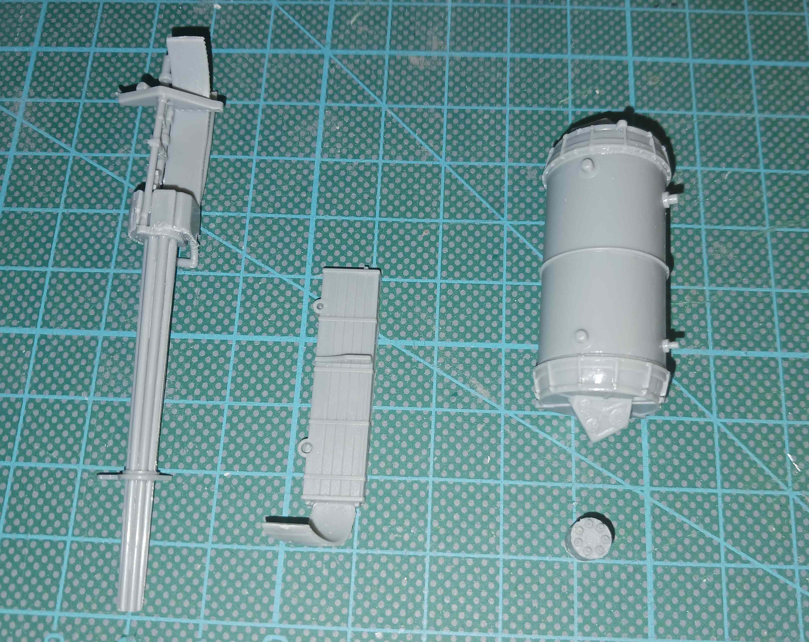

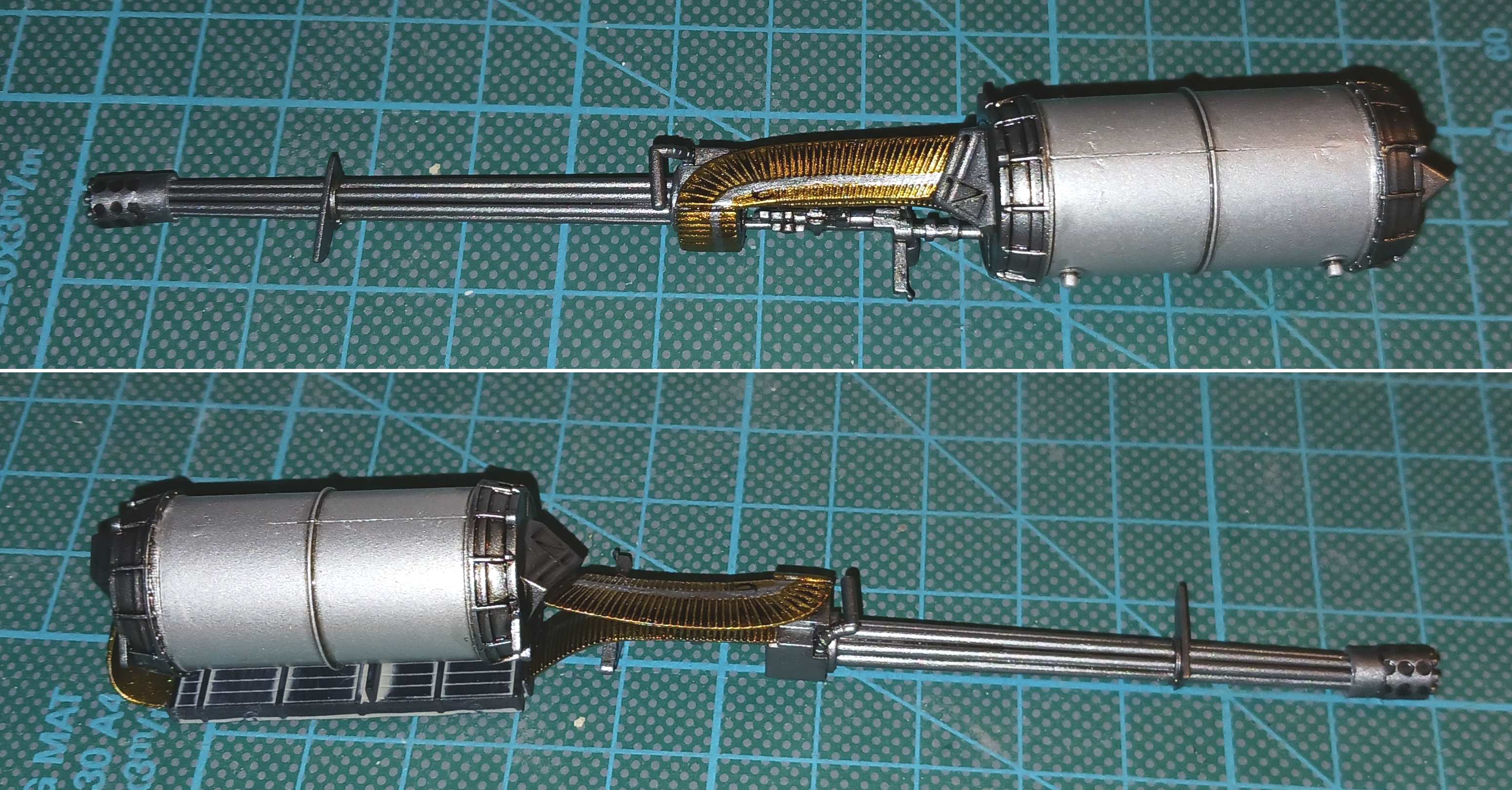

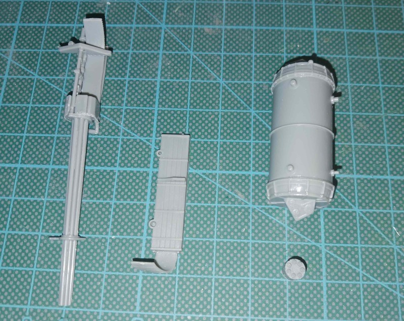

Als nächstes habe ich die Maschinenkanone GAU-8/A Avenger zusammengebaut (zumindest in kleinen Baugruppen, da so die Lackierung einfacher wird).Ich finde es sehr schön, dass die Maschinenkanone quasi als eigenes Modell im Modell enthalten ist. Da das Mündungsteil doppelt vorhanden ist, könnte man die Kanone auch einzeln neben dem Modell platzieren oder in eine Wartungsszene darstellen. Ich werde sie aber wahrscheinlich einbauen. Aus dem Grund gibt es auch den Baubericht, denn sonst würde die Kanone auf nimmerwiedersehen verschwinden. So könnt ihr auch daran teilhaben.

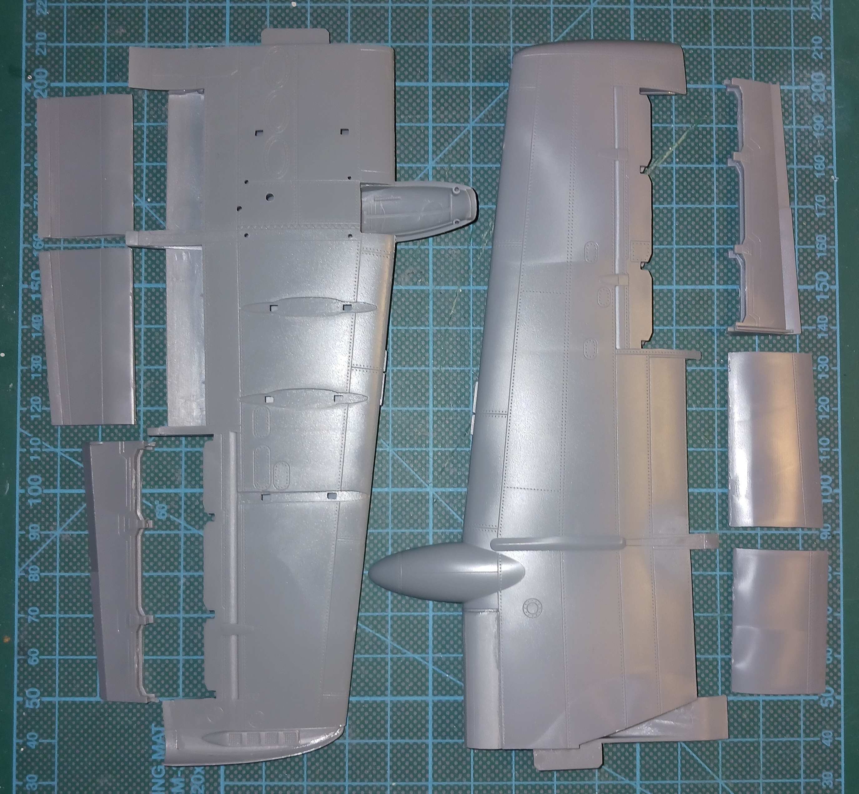

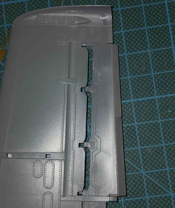

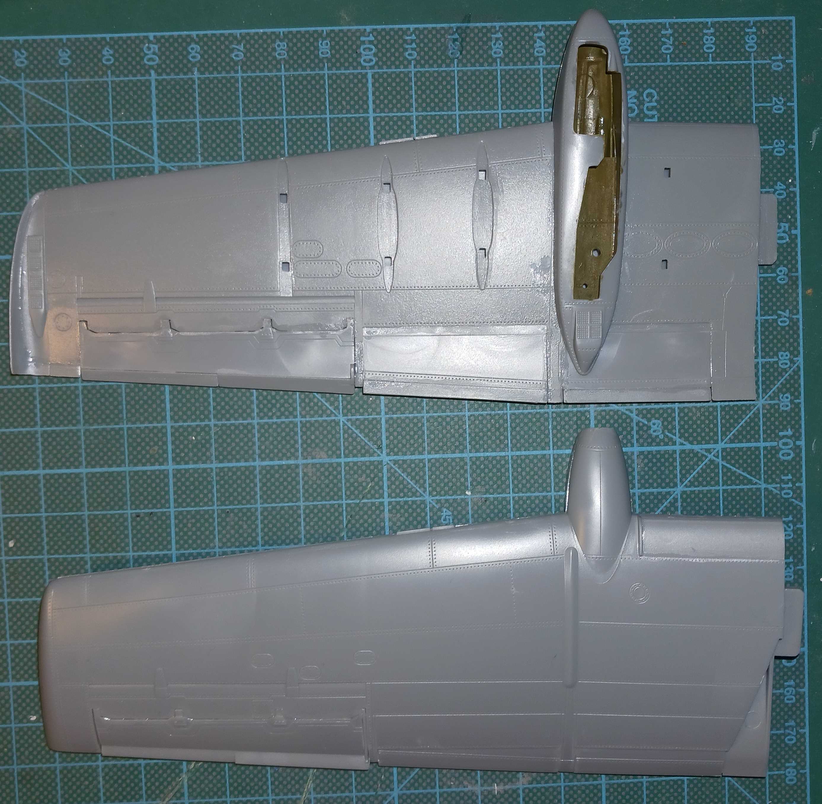

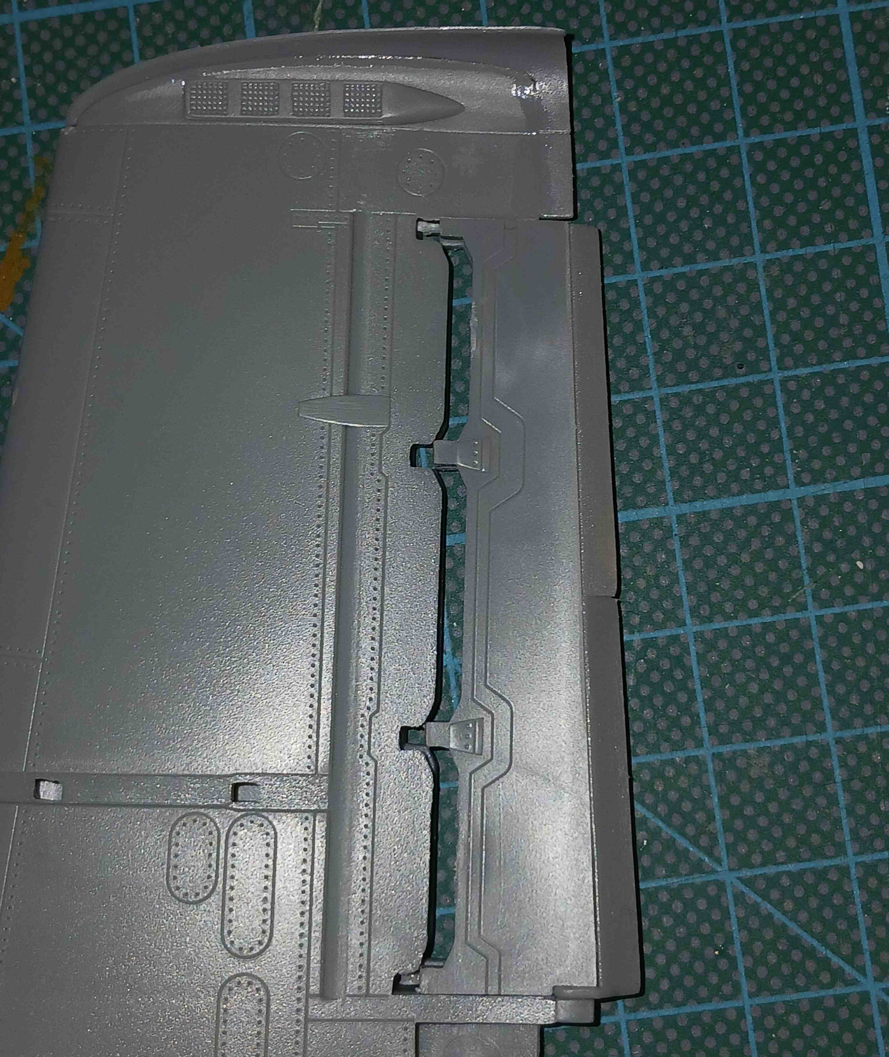

Während ich das Cockpit lackierte (und während die Farben trockneten), habe ich die nächsten Teile, die Tragflächen und die Steuerklappen, aus den Gießästen getrennt, versäubert und zum Teil schon verklebt. Leider passen die äußeren Klappen nicht so besonders. Die Aussparung für den unteren Zapfen ist fast einen halben Millimeter zu klein (oder der Zapfen zu groß) und alle anderen Zapfen sind ein kleines Stück gegenüber den Aussparungen versetzt. Hier muss noch etwas geschliffen werden.

Hallo, bei mir gibt es kleine Fortschritte. Das Cockpit ist soweit fertig. Die Declas für das Armaturenbrett und die Seitenkonsolen waren extrem dünn, dadurch haben sie sich wunderbar in die Vertiefungen des Reliefs gelegt (unter Zuhilfenahme von Tamiya Mark Fit Super Strong).
Und hier im zusammengebauten Zustand aus zwei Perspektiven.
Auch mit den Flügeln bin ich voran gekommen, die Nacharbeit an Steuerklappen ging dann doch schneller als befürchtet. Die Fahrwerksschächte habe ich auch lackiert und ganz leicht gealtert. Der Bausatz bietet hier nur wenige Details, daber da die Schächte ohnehin kaum einsehbar sind, kann ich damit leben.

Momentan geht es nur langsam bei mir weiter, aber ein kurzes Update möchte ich geben. Ich habe inzwischen die Gatling-Kanone GAU-8/A Avenger fertig gestellt. Aber später wird man davon nur noch die Mündung sehen.

Die Gat!ing sieht ja mega.aus
Sollte man überlegen, diese nicht einzubauen, sondern daneben zu legen.

Ja, in der Tat sieht das sehr interessant aus

ja, anfangs hatte ich auch mit dem Gedanken gespielt, die GAU-8 Avenger in einem kleinen Diorama neben dem Flugzeug zu positionieren, mit einen VW Käfer als Größenvergleich (wie auf dem Foto: https://de.wikipedia.org/wiki/GAU-8/A_A ... Type_1.jpg ). Aber inzwischen ist sie schon auf Nimmerwiedersehen im Rumpf verschwunden.

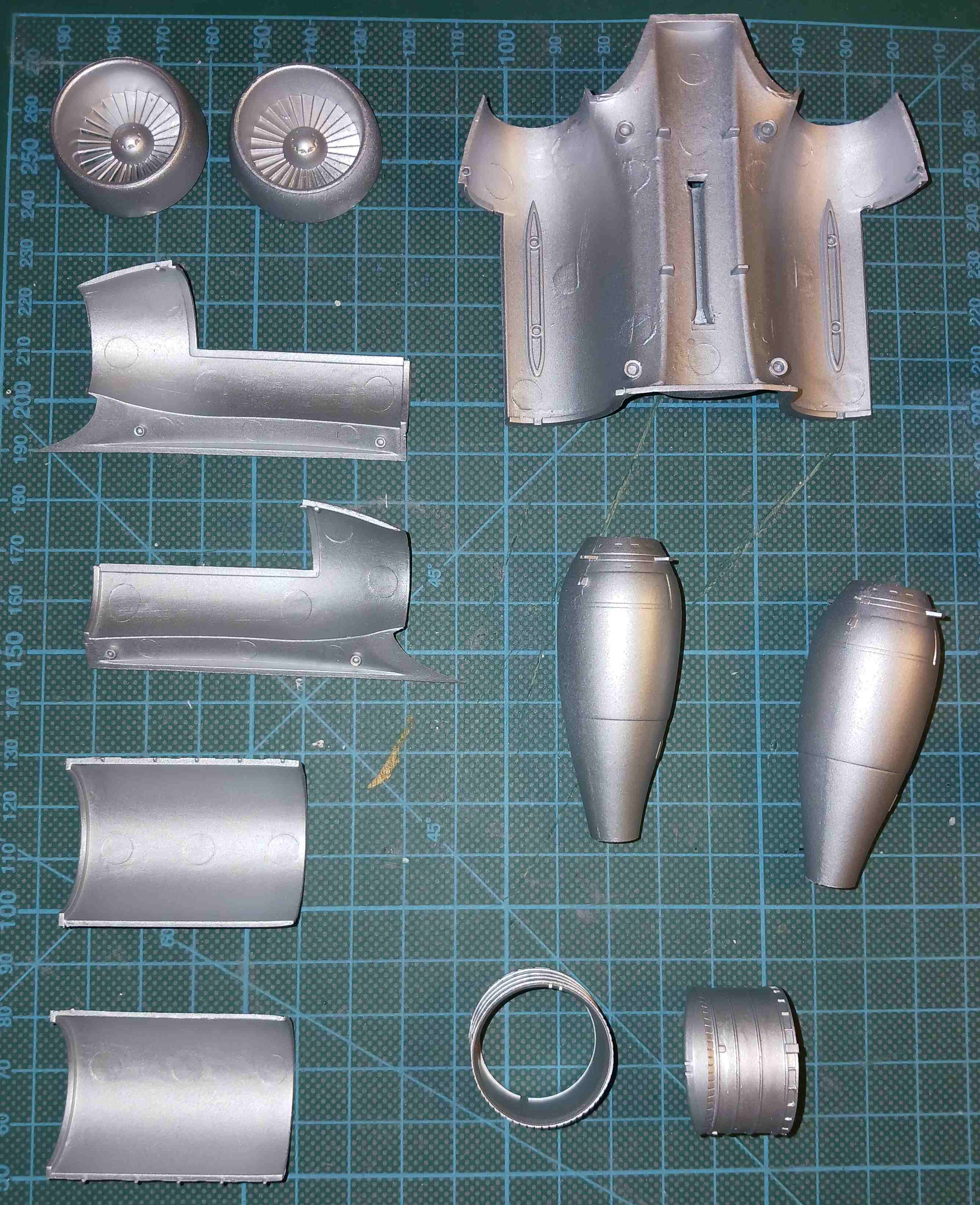

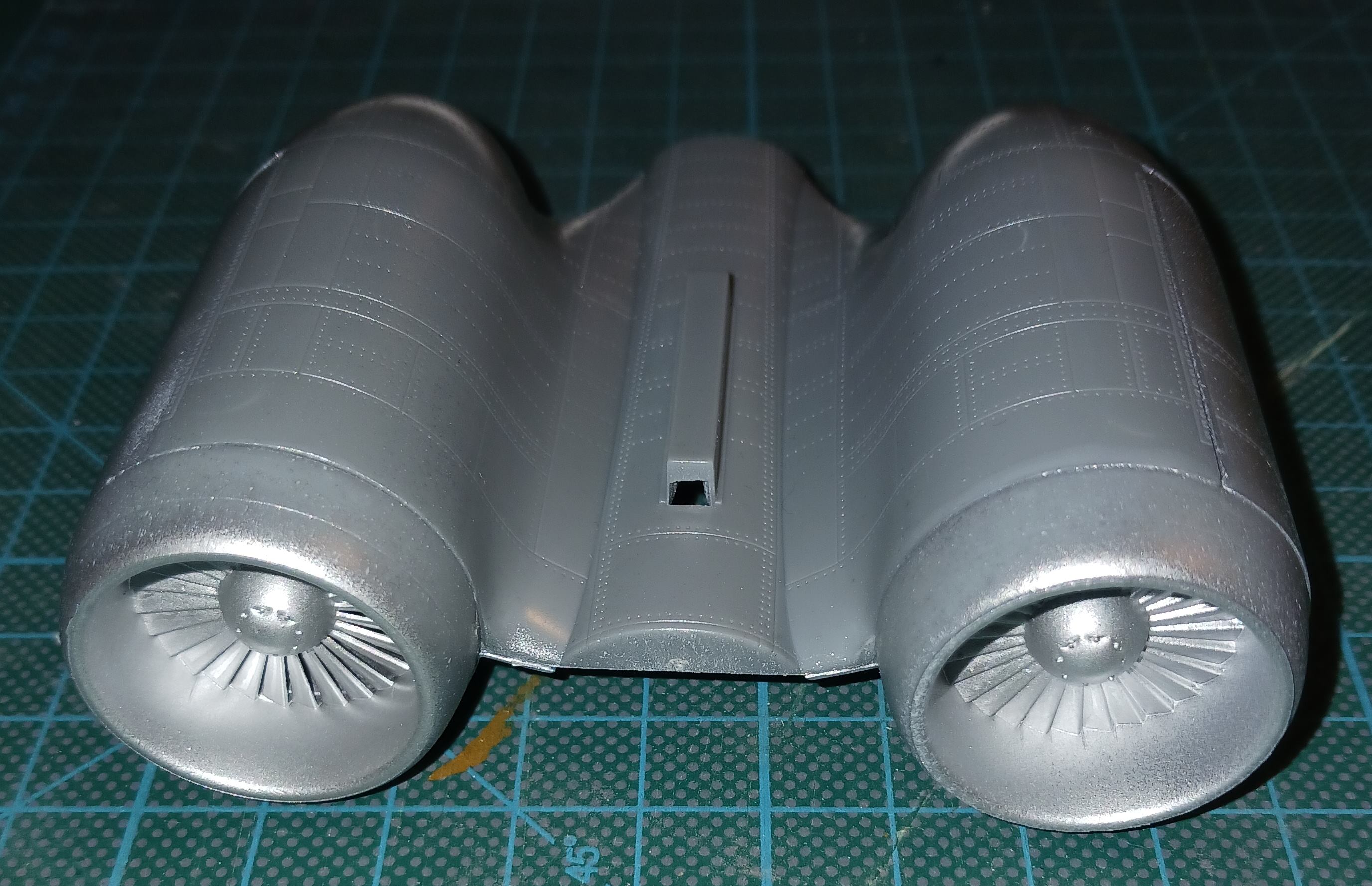

In den letzten Tagen habe ich mich um die Triebwerke gekümmert. Zunächst habe ich alles innen in Stahl, bzw Aluminium lackiert.
Zusammengabaut sieht es dann so aus.
Die Passgenauigkeit war sehr gut, es gab keinerlei Probleme.

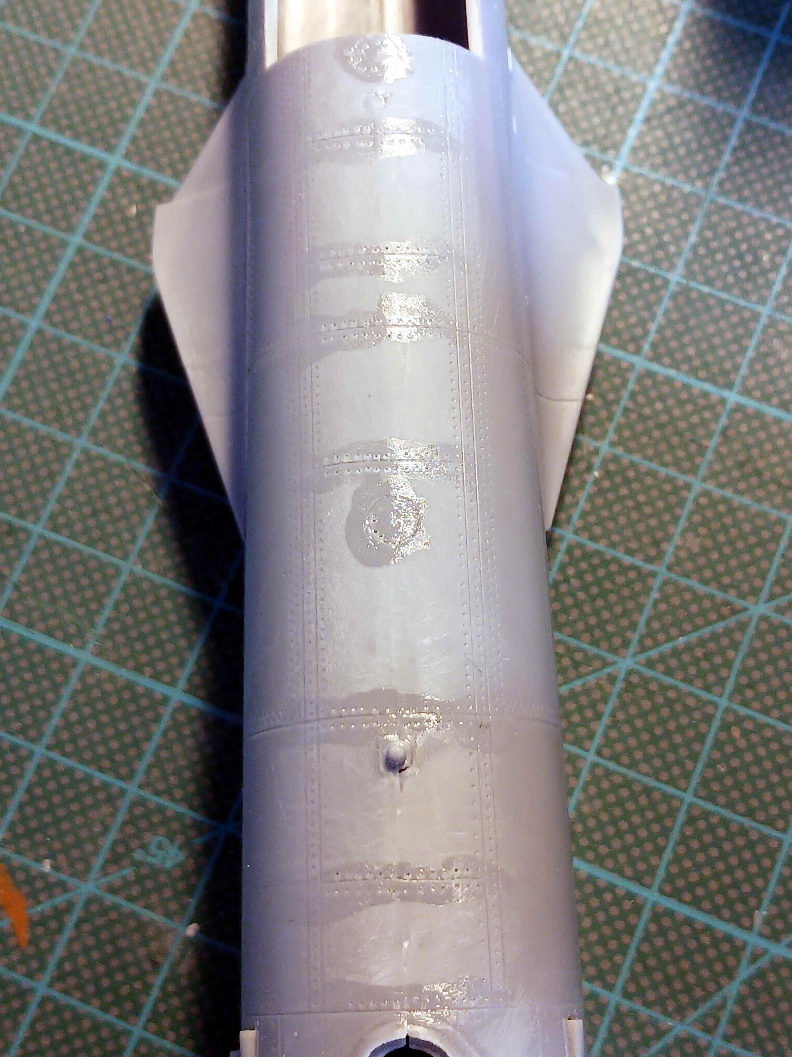

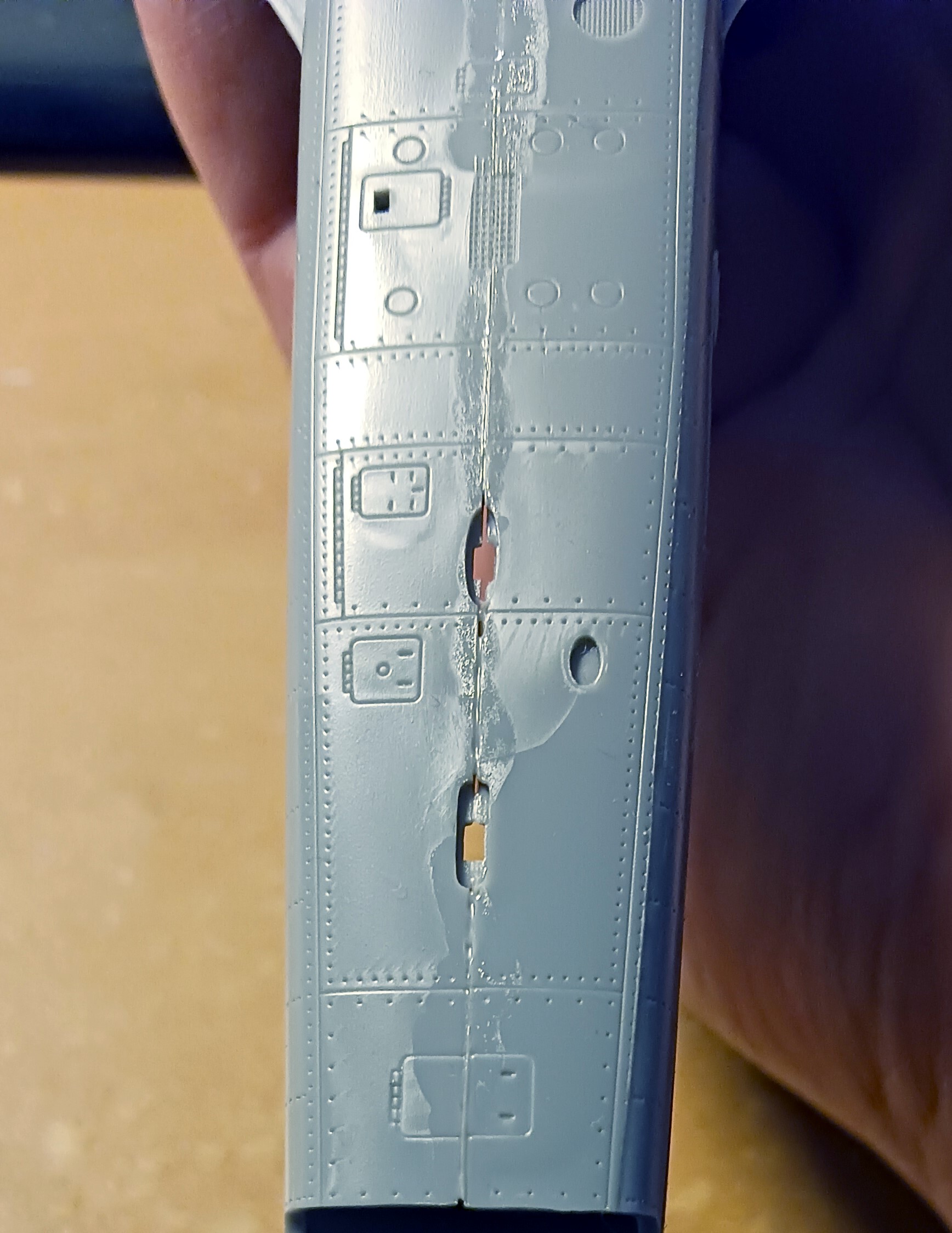

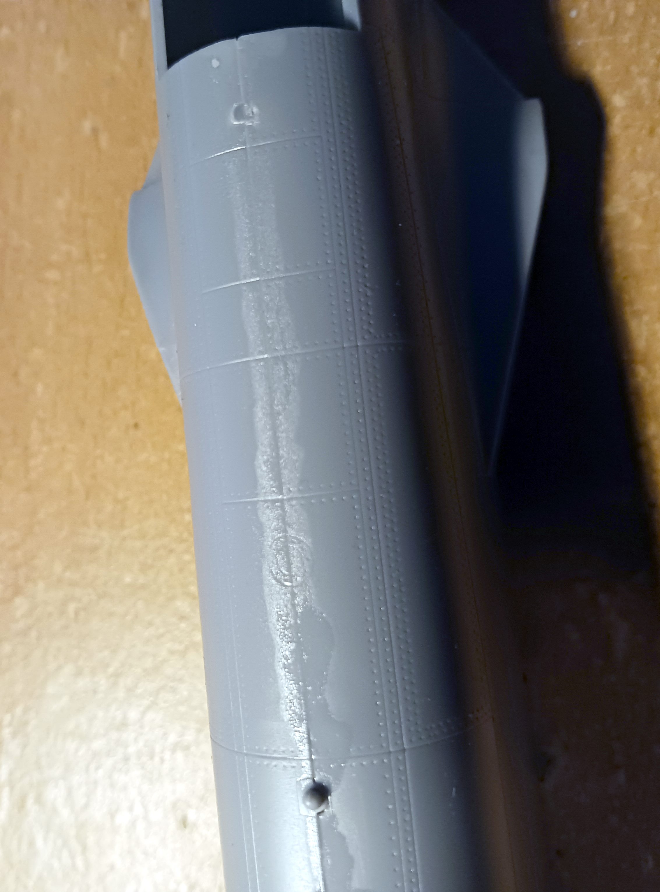

Nach einer etwas längeren Pause geht es auch bei mir endlich weiter. Nachdem ich die beiden Rumpfhälften verklebt hatte, hat sich gezeigt, dass auf der ganzen Länge die Klebenaht verschliffen werden musste.
Auf Grund der vielen Oberflächendetails, die nach dem Verschleifen auch noch nachgraviert werden mussten, war meine Lust deutlich getrübt. Aber nach einigen Tagen Pause habe ich mich dann doch aufgerafft und angefangen alles zu verschleifen und neu zu gravieren.

Mit was hast du geklebt?
Der dünne von Tamiya zieht recht weit in eine Naht/Spalt ein, so kann man recht gut nur "punktuell" an der Naht den Kleber einziehen lassen. Dann hast du weniger verlorene Details zum Wiederherstellen. Das wäre meine Idee dazu.

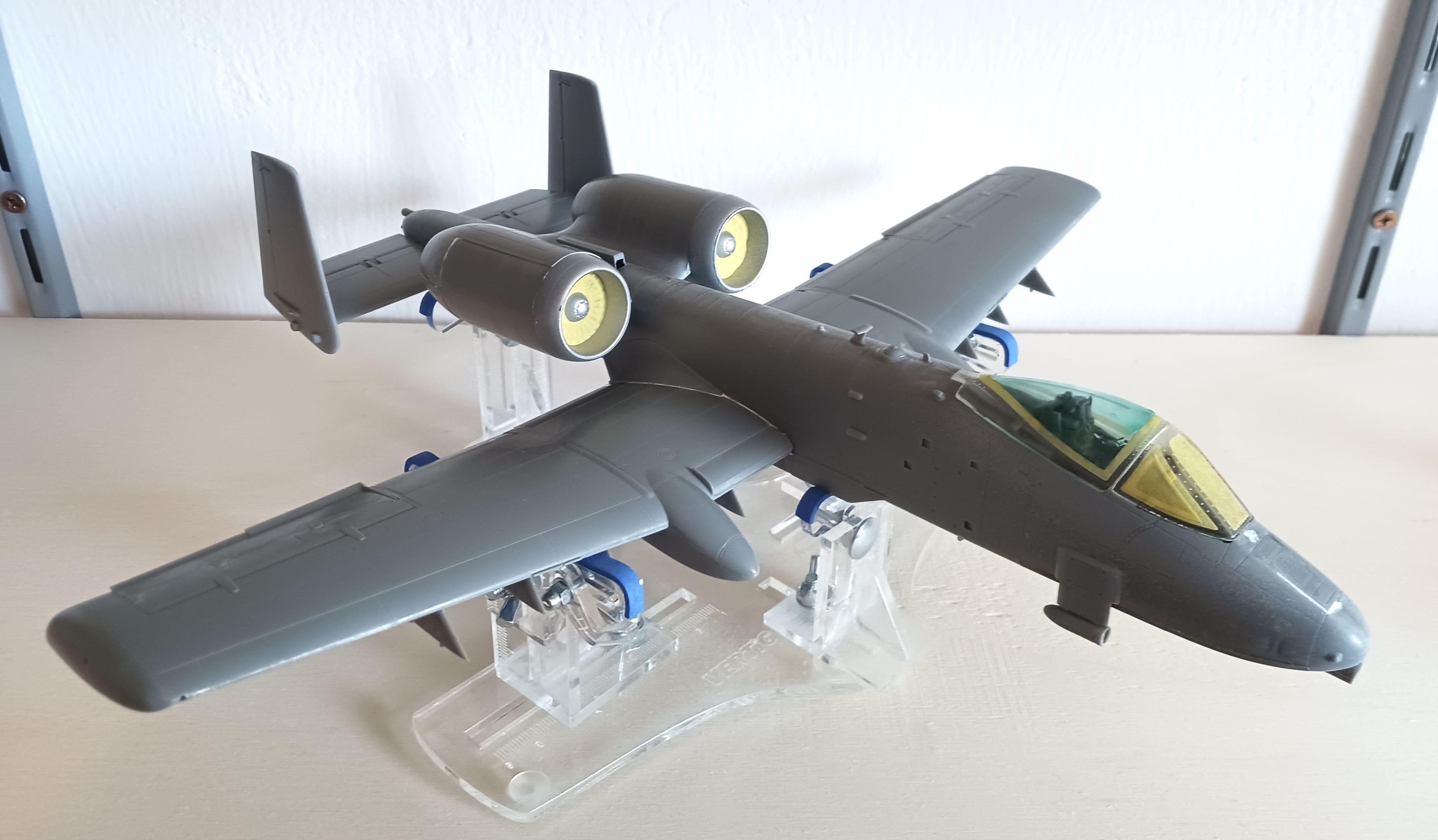

Die Hauptkomponeneten sind inzwischen zusammengebaut und mit ganz wenig Putty verspachtelt. Die Passgenauigkeit ist eigentlich sehr gut, aber kleine Spalten bleiben hier und da doch, was aber kein Problem ist. Ich bin einmal mit Vallejo Acrylic Plastc Putty über den Spalt gegangen und habe den Überschuss mit einem feuchten Wattestäbchen abgewischt. Fertig.
Ein paar Kleinteile sind auch schon verklebt, die hoffentlich später nicht abbrechen.
Jetzt ist das Modell bereit für die Grundierung.

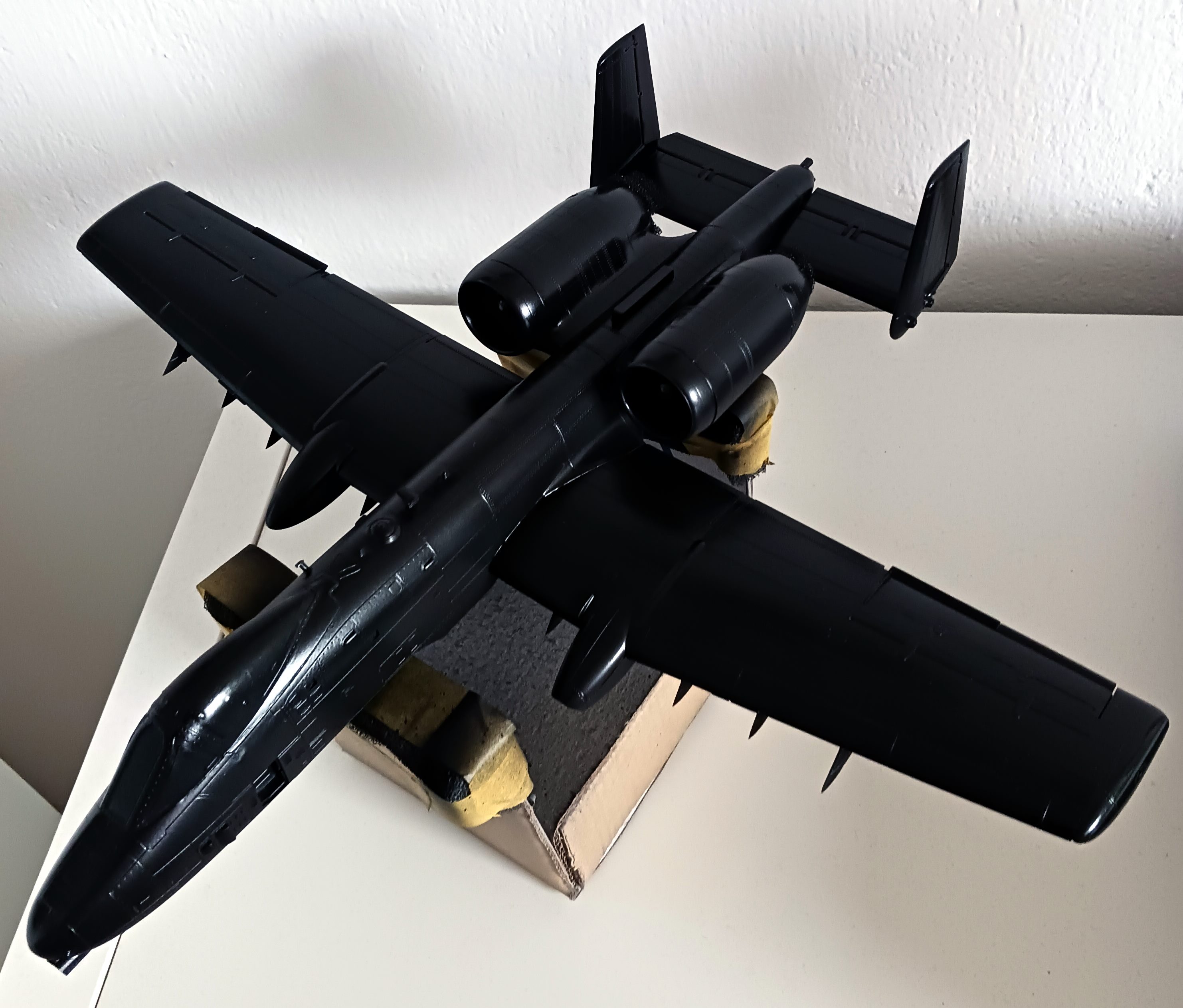

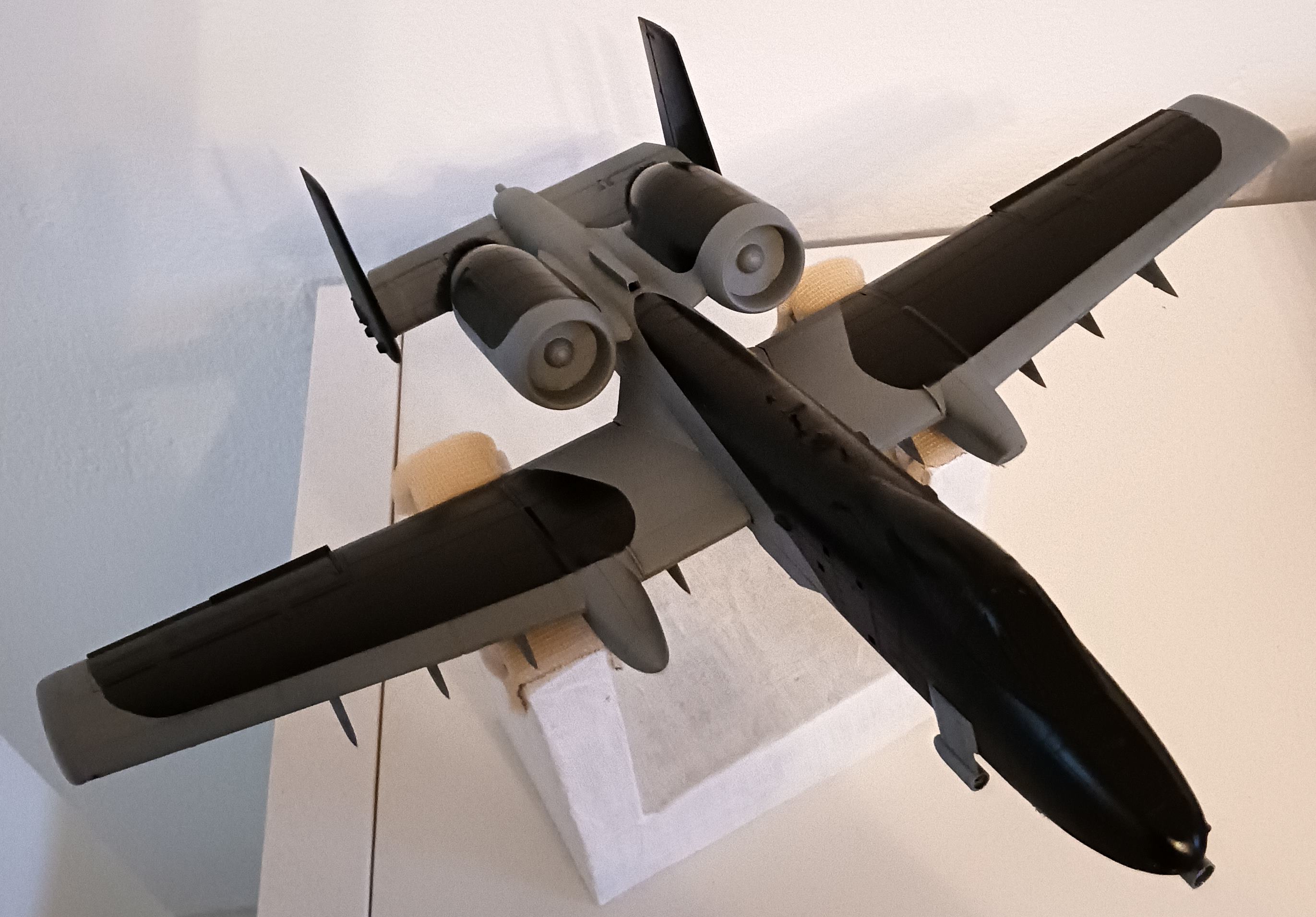

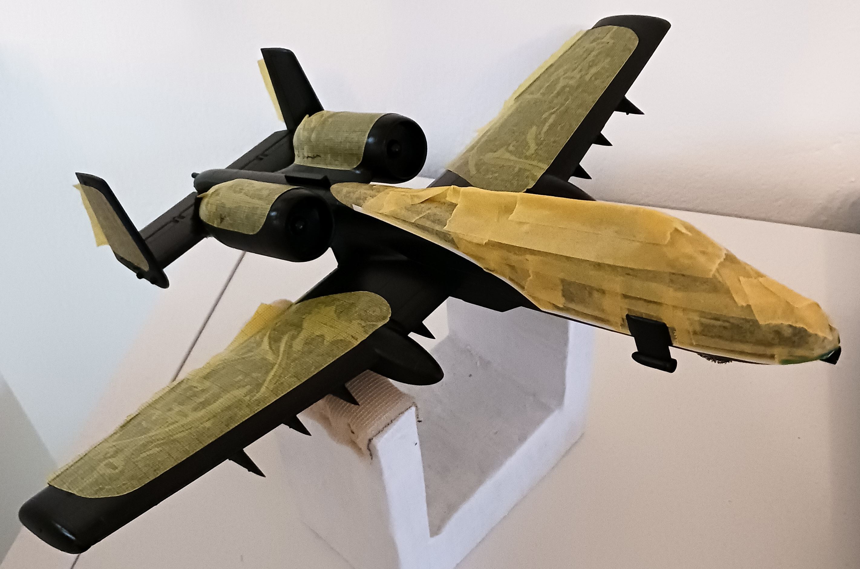

Hallo zusammen! Nach einer gefühlten Ewigkeit geht es bei mir auch mal weiter. Das Modell wurde zwischenzeitlich in schwarz grundiert.

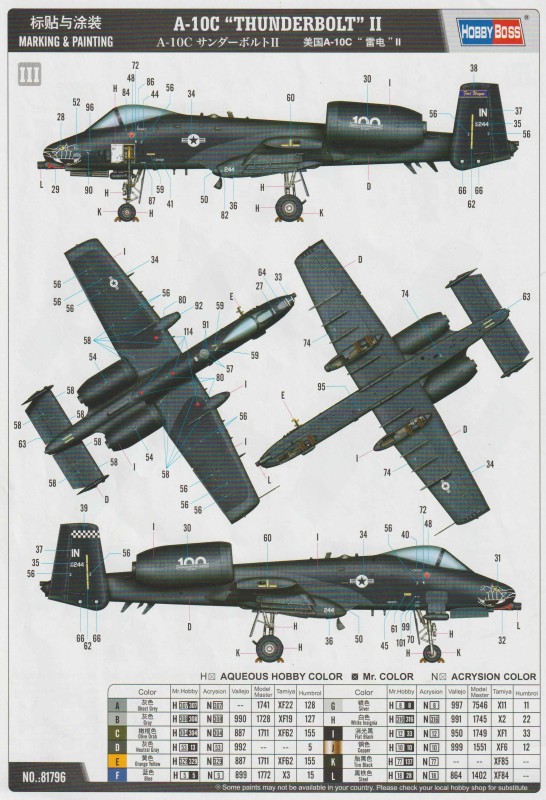

Die schwarze Grundierung habe ich bewusst für das von mir bevorzugte Paint-Scheme gewählt, die "Black Snake". Diese A-10 ist bei der Nationalgarde in Fort Wayne stationiert und gehört zum 122nd Fighter Wing der Indiana Air National Guard, dessen Spitzname passenderweise ebenfalls "Black Snakes" lautet. Diese Sonderlackierung entstand 2021 zum 100. Jahrestag der ersten Stationierung von Flugzeugen bei der Nationalgarde des Bundesstaats Indiana. Ich finde die Lackierung sieht ziemlich gut aus.

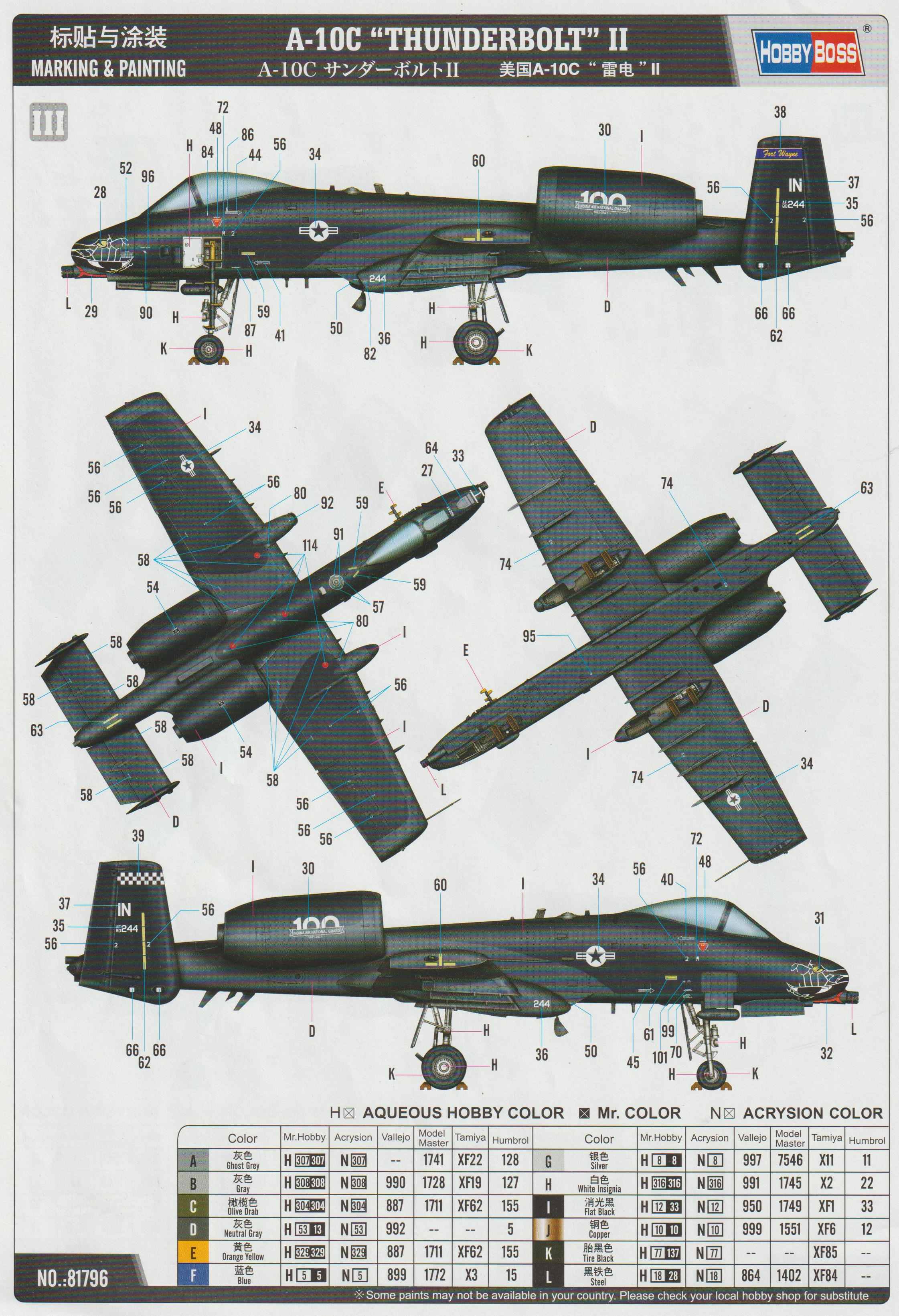

Auf dem Beiblatt von HobbyBoss sieht alles recht einheitlich dunkel aus, man muss schon genau hinsehen welche Bereiche schwarz und welche grau werden. In der realität ist der Kontrast von Schwarz und Grau doch wesentlich deutlicher. Hobby Boss gibt aber die Korrekten Farben an, sodass mein Ergebnis dem Original recht nahekommt.
Vor dem Lackieren galt es zunächst die schwarzen Bereiche zu maskieren. Ich habe mich anfangs schwer damit getan die spiegelsymmetrische Lackierung abzukleben. Das Großflächige Masking-Sticker-Sheet von Tamiya hat dann wesentlich besser funktioniert (zumindest auf halbwegs ebenen Flächen), als schmales und kleinteiliges Klebeband. Danach folgte der Auftrag von Neutral Gray, womit der Grundanstrich schon fertig ist. Jetzt müssen noch kleinere Fehler behoben und Details bemalt werden, dann ist alles Bereit für den Klarlack...
