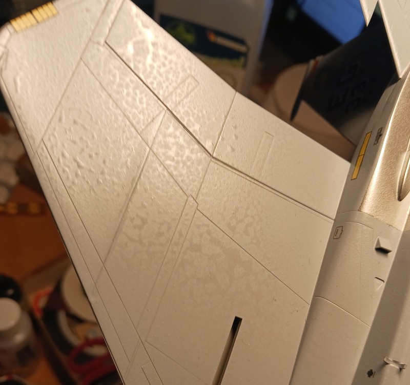

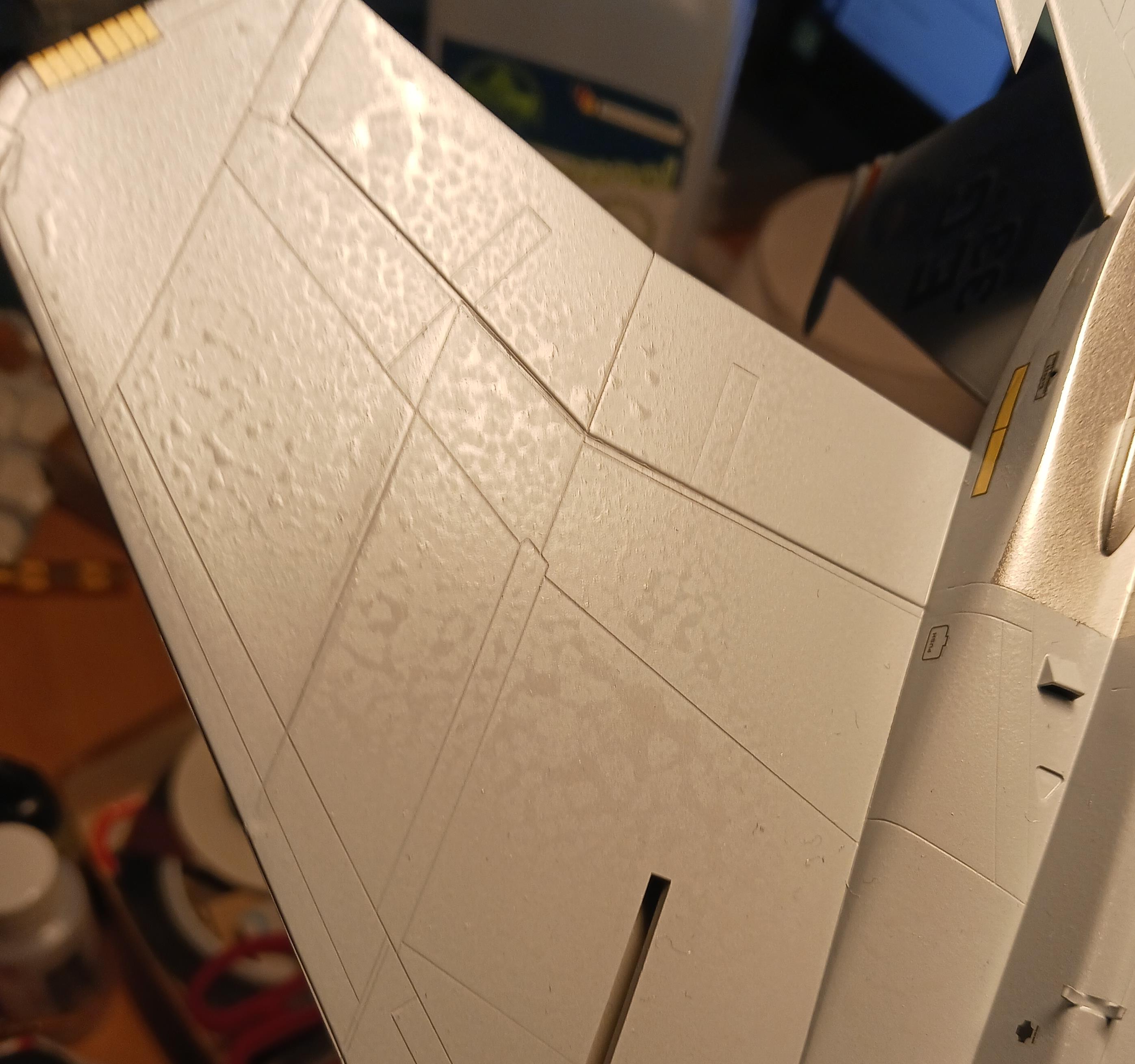

eine uneingeschränkte Empfehlung kann ich Dir leider nicht geben, aber ich kann kurz berichten, wie ich es mache.
Nach der farblichen Lackierung lackiere ich das ganze Modell mit "Humbrol Clear Gloss Varnish" als Versiegelung der farblichen Lackierung und als glatte Grundlage für die Decals. Vorteile: Der Klarlack ist wasserbasiert, stinkt also nicht besonders; er ist flüssig genug um unverdünnt mit meiner Airbrush (0,4 mm Düse) gesprüht zu werden. Nachteil: hin und wieder ist der Auftrag nicht gleichmäßig, es bilden sich "Pfützen". Es hat den anschein, als ob der Klarlack nicht überall gleichmäßig haftet und sich dann zu kleine "Pfützen" zusammenzieht; die "Pfützen" glänzen dann mehr, als der Rest. Das Bild dürfte den Effekt verdeutlichen (auch wenn das Bild etwas unscharf ist):
Warum das manchmal so ist, konnte ich bisher nicht herausfinden (vielleicht sprühe ich den Klarlack zu dick?). Regelmäßig tritt der Effekt auf, wenn ich Bereiche zuvor mit Masking-Tape abgeklebt hatte; ich gege davon aus, dass die Klebereste vom Masking Tape und Klarlack nicht so gut harmonieren. Fazit: Es funktioniert, sieht aber erstmal gruselig aus.
Nach den Declas kommt eine zweite Lage "Humbrol Clear Gloss Varnish" darüber, um die Decals zu versiegeln und eine Grundlage für ein Washing zu bilden. Dabei hatte ich auch schon Probleme, dass im Bereich der Declas weiße Flecken auftreten. Die bekommt man aber in der Regel mit einem in Wasser getränktem Wattestäbchen weg (in schlimmen fällen habe ich auch schon einen ganz feinen Schleifschwamm und Wasser genommen). Der "Humbrol Clear Gloss Varnish" hat dabei den Vorteil, dass ich danach mit Ölfarben oder "Tamiya Panel Line Accent Color" das Washing aufbringen und anschließend mit "Odorless Thinner" reinigen kann. (Bei einem Versuch mit "Vallejo Gloss Varnish" hatte der Verdünner den Klarlack stark angegriffen, sodass ich das Modell entsorgt habe.)
Falls noch mehr Weathering gewünscht ist, wiederhole ich den Schritt, diesmal aber mit "Humbrol Clear Matt Varnish" um eine besser Haftung der Ölfarben zu ermöglichen. (Beim zweiten Auftrag des Humbrol Klarlacks konnte ich die oben beschriebene Pfützenbildung übrigens noch nicht beobachten, von der ersten Pfützenbildung ist dann auch nichts mehr zu sehen.)
Entweder zu viel Farbe auf einmal oder deine Farbe ist zu flüssig für Düse/Druck-Kombination(0,4 scheint mir für "Airbrush fertige Farbe" zu groß)
Gleiche Ursache

Das Problem mit dem Klarlack sieht ein wenig nach einem Problem mit der Oberflächenspannung aus. Dadurch kann sich die Farbe wie auf dem Bild zusammenziehen und der Untergrund wird nicht richtig benetzt. Vielleicht hilft es die Farbe etwas mit einem Netzmittel zu verdünnen?

Ich bin der Meinung, deine Farbe zieht sich "zusammen", eben weil sie zu stark verdünnt ist und ihre Eigenschaften verloren hat.
...und deshalb sammeln sich die Tropfen/Tröpfchen, wie bei Wasserdampf an einer kalten Scheibe... Manchmal bleiben es/bilden sich Tropfen, manchmal gibt es "Seen"...

Grundsätzlich bürste ich die Oberflächen meiner Modelle vor dem Spritzlackieren mit Isopropanol ab um möglichst viel von evtl. Trennmitteln zu entfernen.
Meistens verlaufen und haften die wasserbasieren Farben dann besser.
Ich hatte schon viel schlimmere Fälle gehabt weil ich zu faul dazu war.
Es gibt Modellbauer die bezweifeln dieses Vorgehen.
Aber Isopropanol hat man ja ohnehin um die Spritzpistolen ordentlich zu reinigen.
Und als Verdünner für alkoholbasierte Acrylfarben wie Tamiya oder Gunze.
Wasserbasierte wie REVELL verklumpten übrigens bei mir mit Iso !

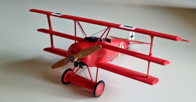

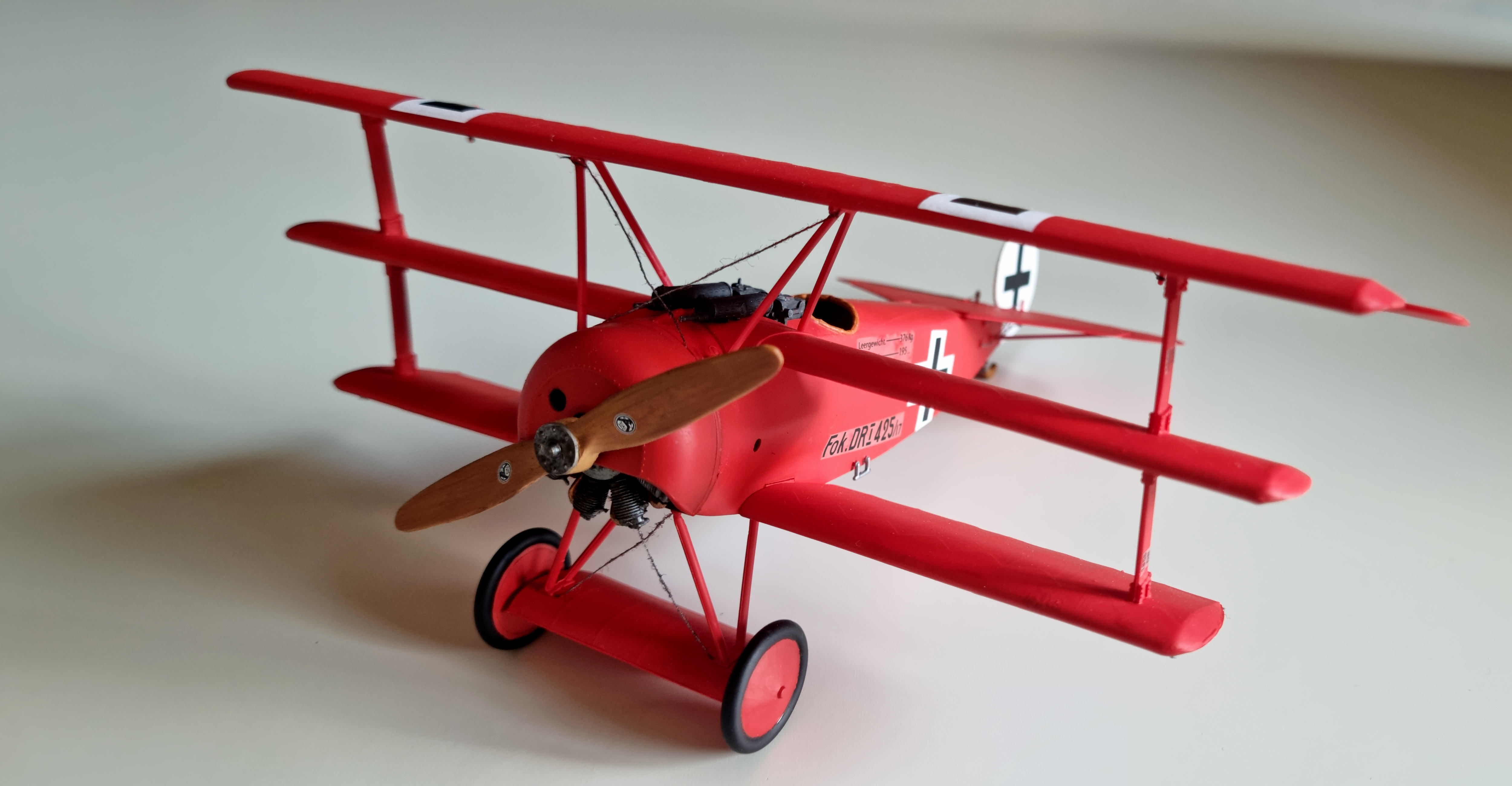

Mein erstes Modell nach fast 30 Jahren ist nun fast fertig. Es fehlt noch die abschließende Lackierung mit Klarlack und zwei der drei Figuren. Da ich diese mit Sprühlack aus der Dose machen möchte, muss ich damit noch etwas warten, bis es wieder etwas wärmer ist.
Ansonsten konnte ich erste Erfahrung mit einer Airbrushpistole (Revell Airbrush Basic Set mit Kompressor) sammeln. Nachdem ich das passende Mischungsverhältnis zwischen Revell Aqua Color und dem passenden Verdünner gefunden habe, hat es ganz gut geklappt.
Am Propeller habe ich zum ersten Mal mit Ölfarbe (vom Action :shock: ) gearbeitet.

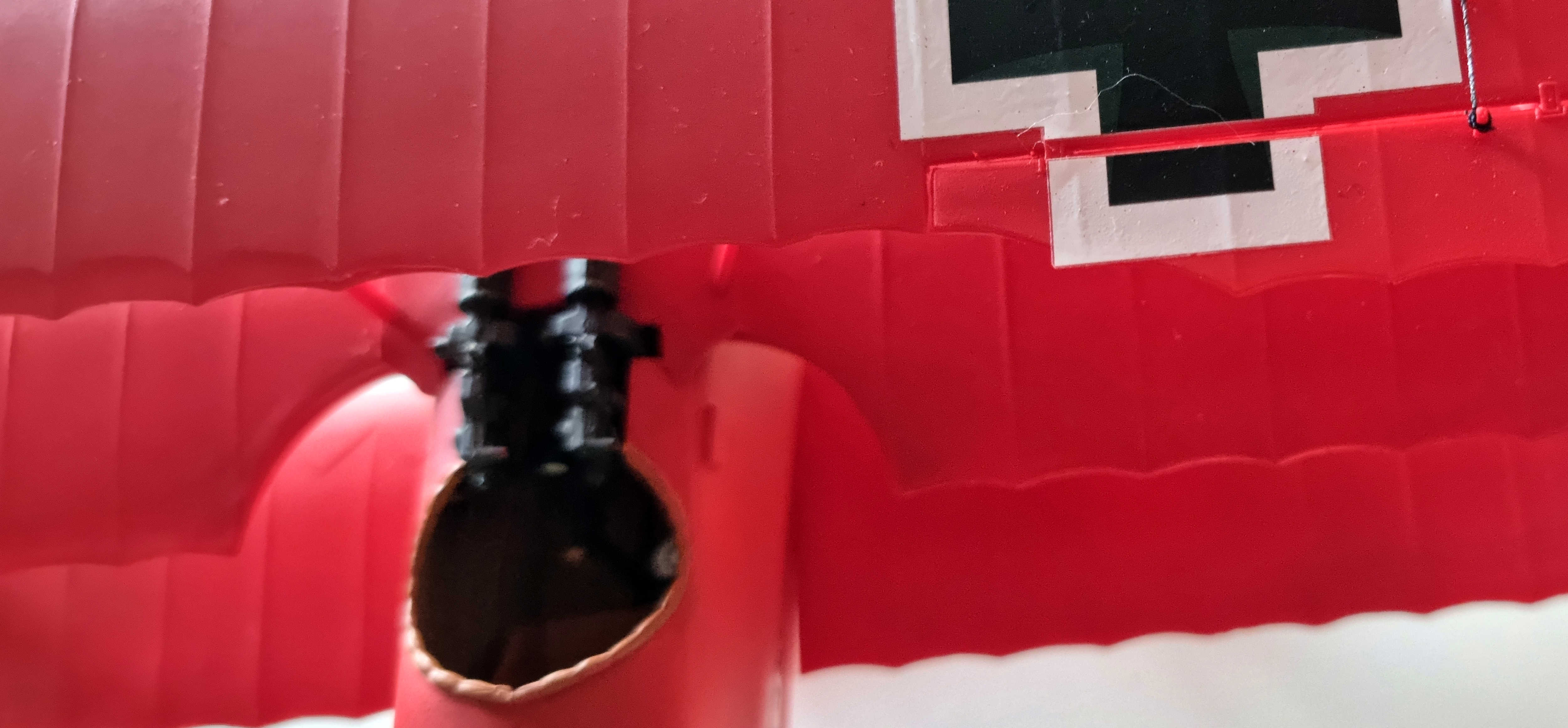

Das Modell sieht sehr gut aus, besonders das Farbbild ist sehr gut geworden.
2 kleine Punkte möchte ich nicht unerwähnt lassen. Zum einen Silbern die
Decals, da hätte man vorher vielleicht eine Schicht Klarlack lackieren können,
das verhindert die Lufteinschlüsse unter den Decals. Zum anderen sehen die
Wollfäden nicht so gut an dem Modell aus.
Aber bis auf die beiden Punkte, sehr gute Arbeit. :thumbup:

Nachtfalter hat geschrieben: Sa 8. Feb 2025, 13:18 Zum anderen sehen die Wollfäden nicht so gut an dem Modell aus.
Dank für das Lob und den Tip :D
Die Wollfäden haben mich im Nachhinein auch etwas geärgert. Sie haben sich beim Lackieren etwas aufgeplustert.
Vielleicht findet sich ein Sythetikgarn, was etwas glatter ist für die nächsten Modelle. Oder ich versuche mal die Gießastmethode.
Revell-Bert hat geschrieben: Sa 8. Feb 2025, 14:26 Welche Revell # rot hast du lackiert?
Ich habe Revell Aqua Color Karminrot 36 mit Aqua Color Mix gemischt und damit zwei Schichten lackiert.
