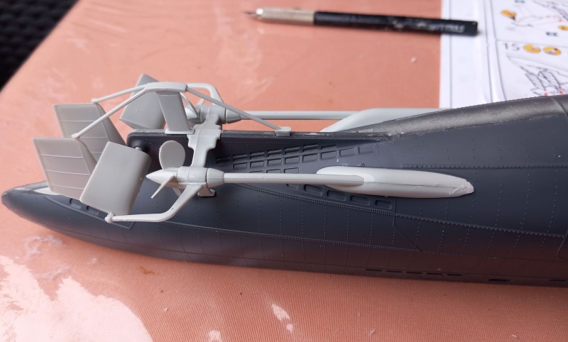

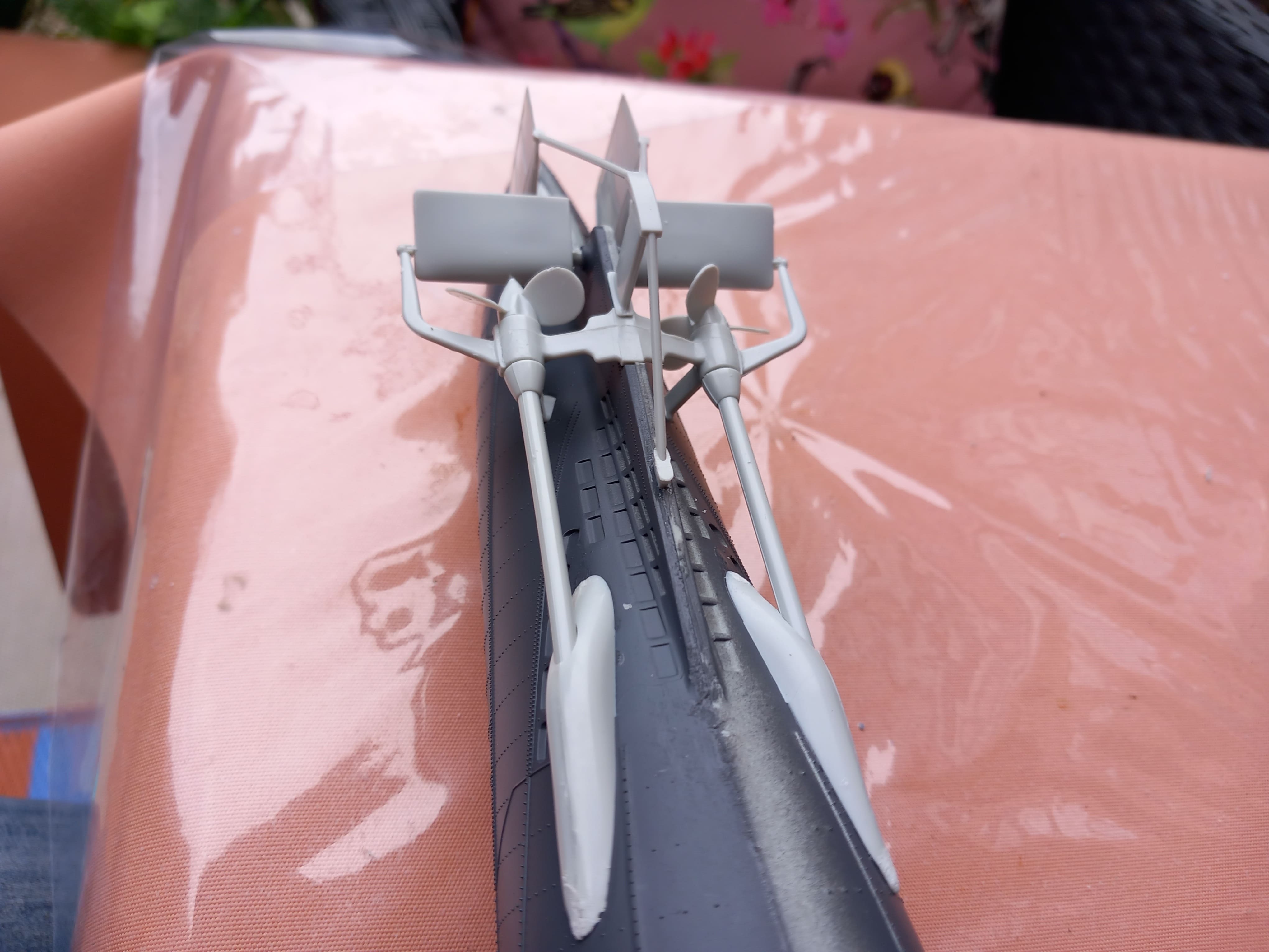

Zuerst habe ich die Auslässe für die Torpedorohre eingebaut, Sie sind geöffnet dargestellt. Dann den Rumpf zusammengesetzt und in Grauviolett (Tamiya AS 4) lackiert. (Von Violett ist da nichts zu sehen, ist für mich dunkelgrau).

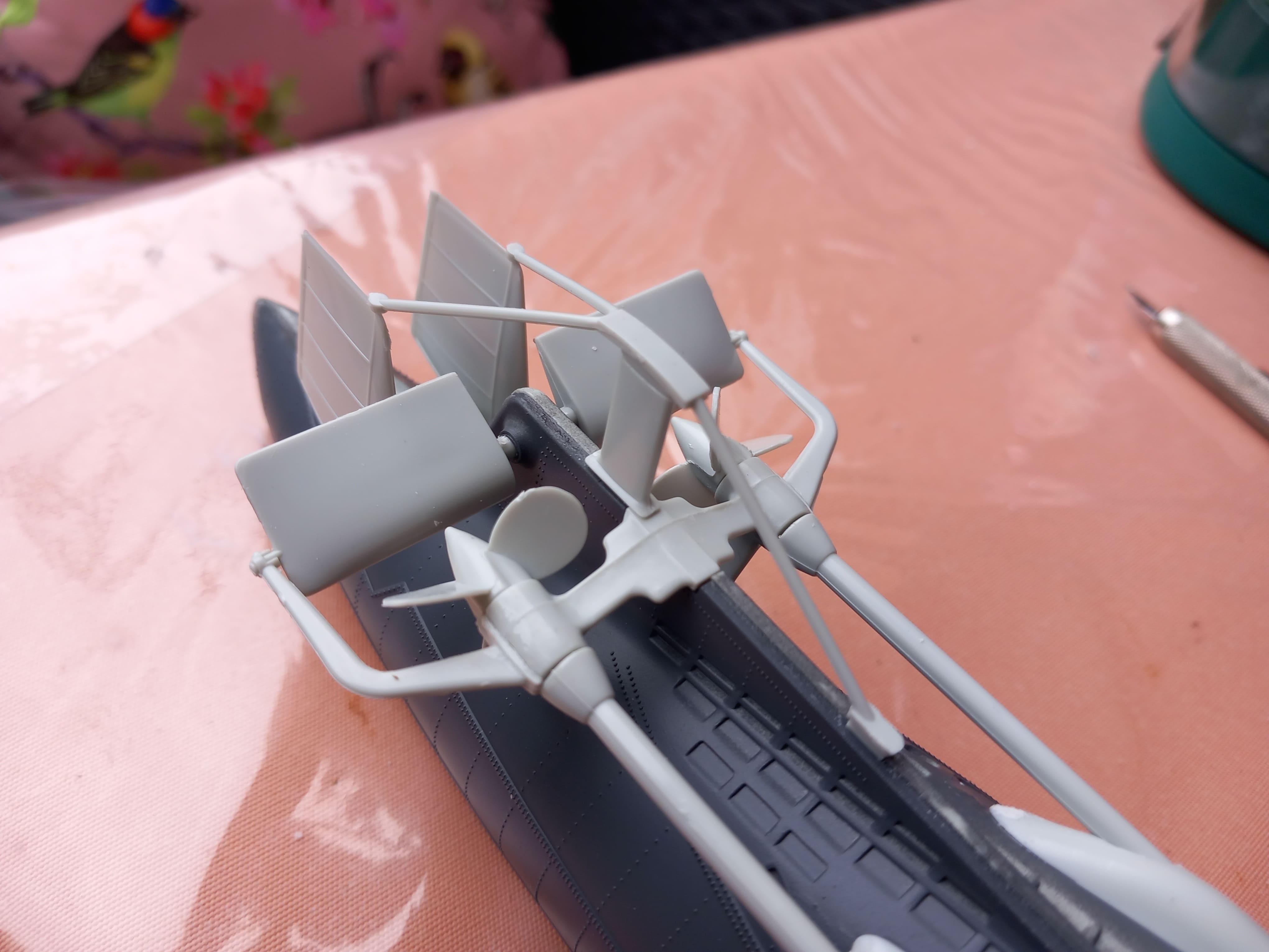

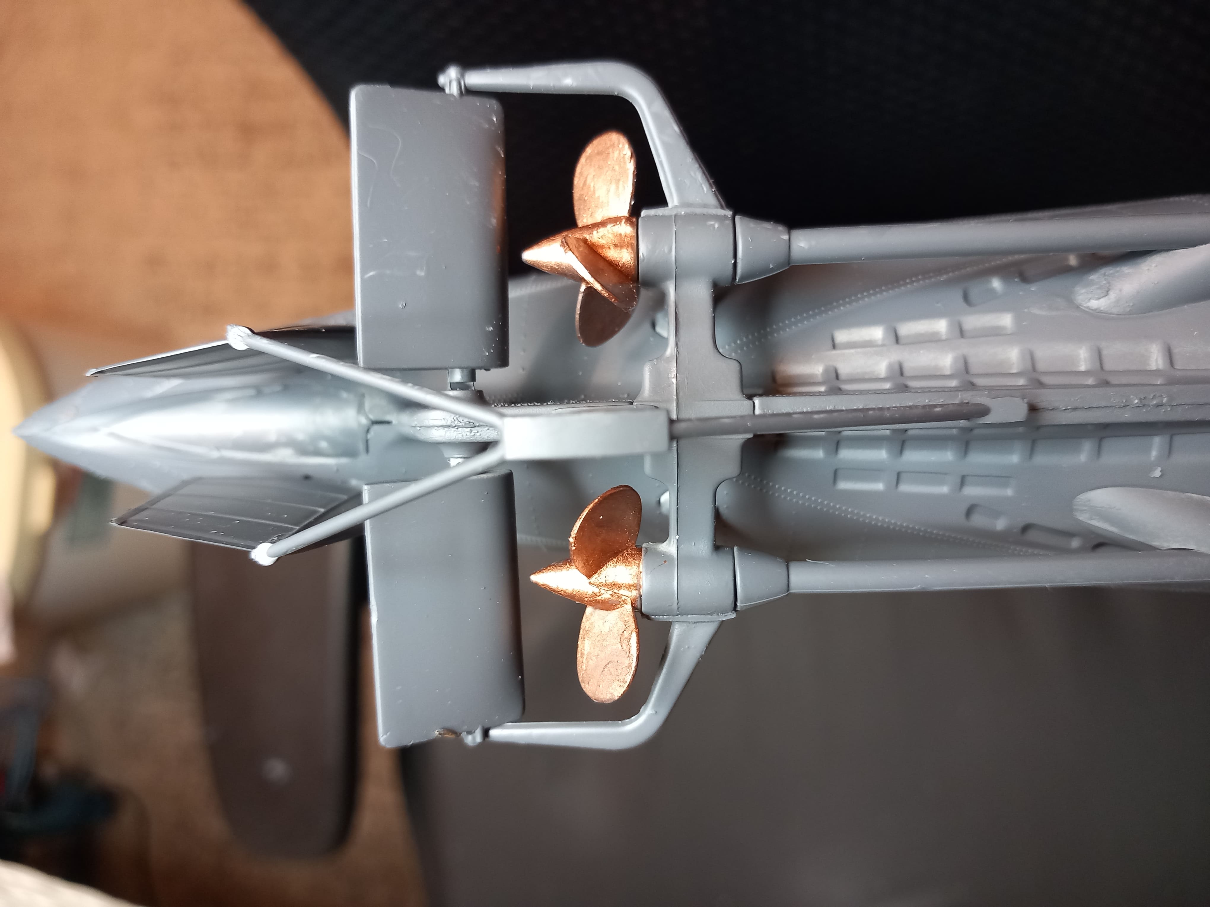

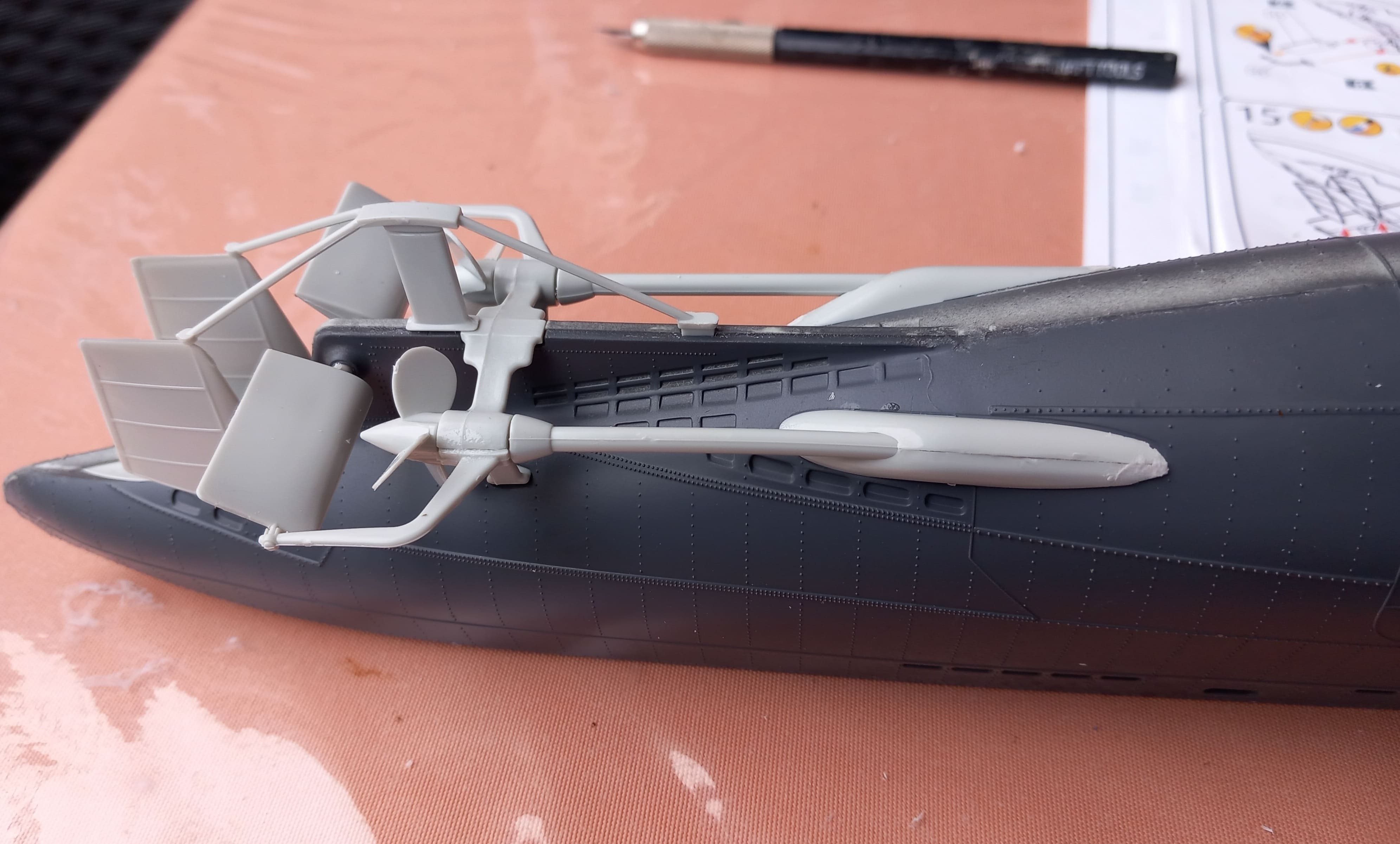

Dann wurde der Antrieb zusammengesetzt. An mehreren Stellen waren Fischhäute, die aber gut zu entfernen waren.

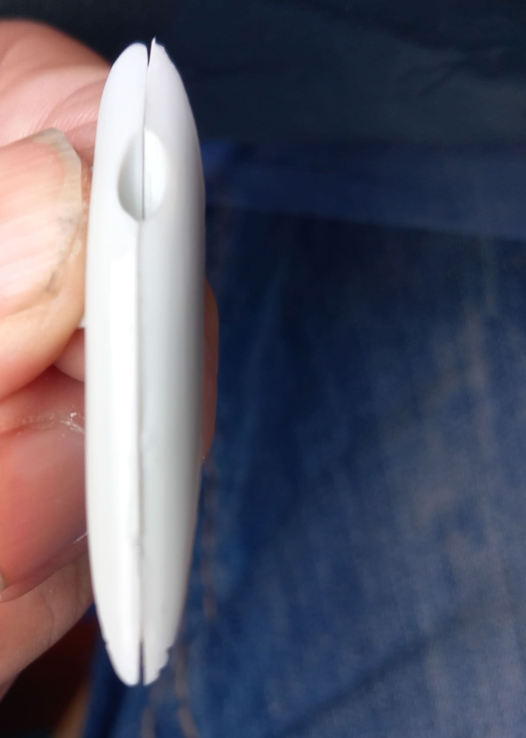

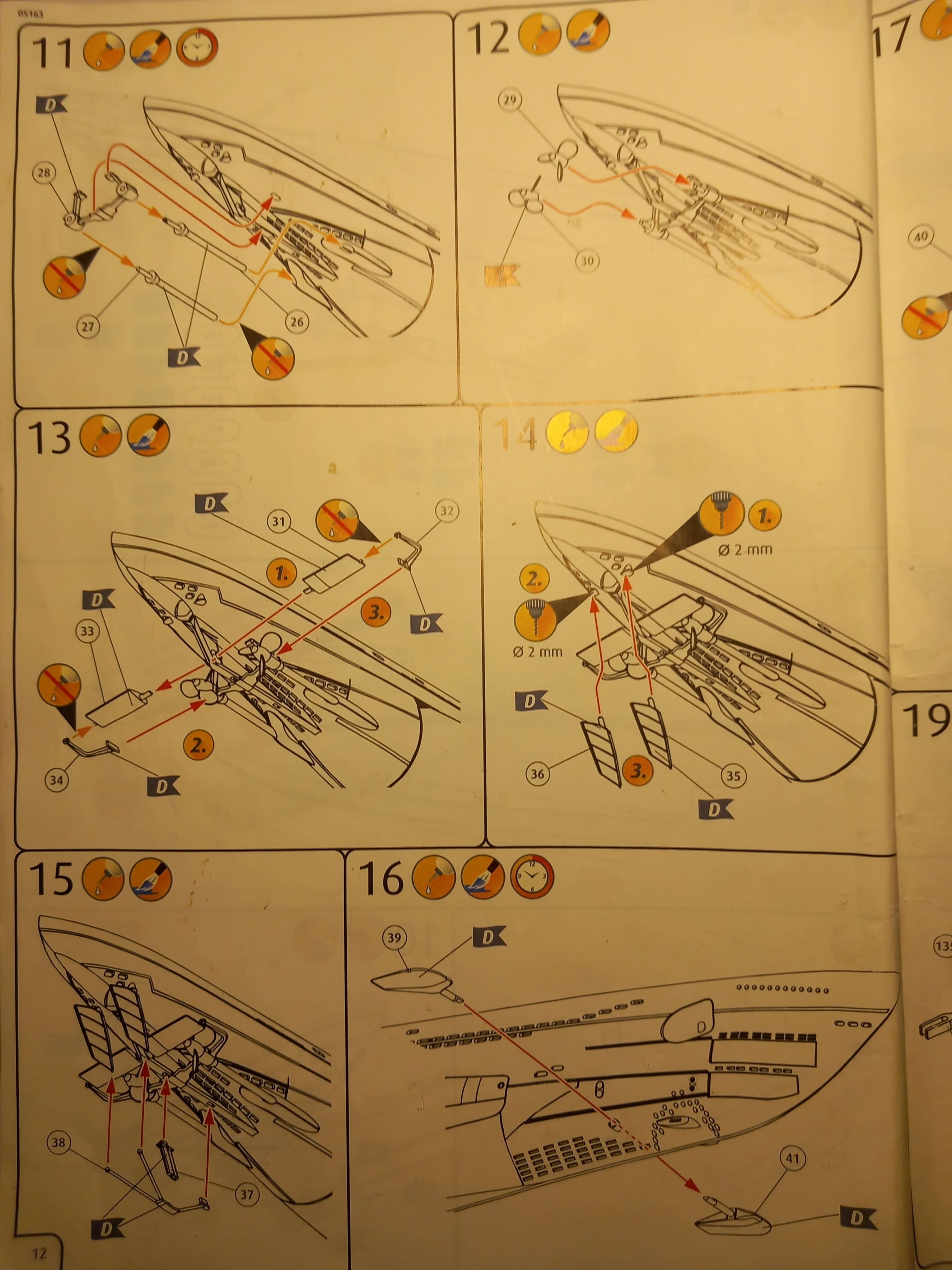

Die Aufnahme der Antriebswellen hatte auf beiden Seiten grobe Spalten, das lässt auf keine sonderlich gute Qualität der Plastikteile schließen. Naja, mit spachteln ging es dann. Auch die Anleitung :thumbdown: furchtbar platte Darstellung, dadurch unübersichtlich. Man könnte den Eindruck gewinnen, diese ist schon 40 Jahre alt, obwohl 2019 auf der Coverseite steht.

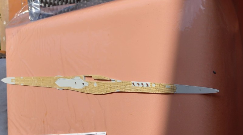

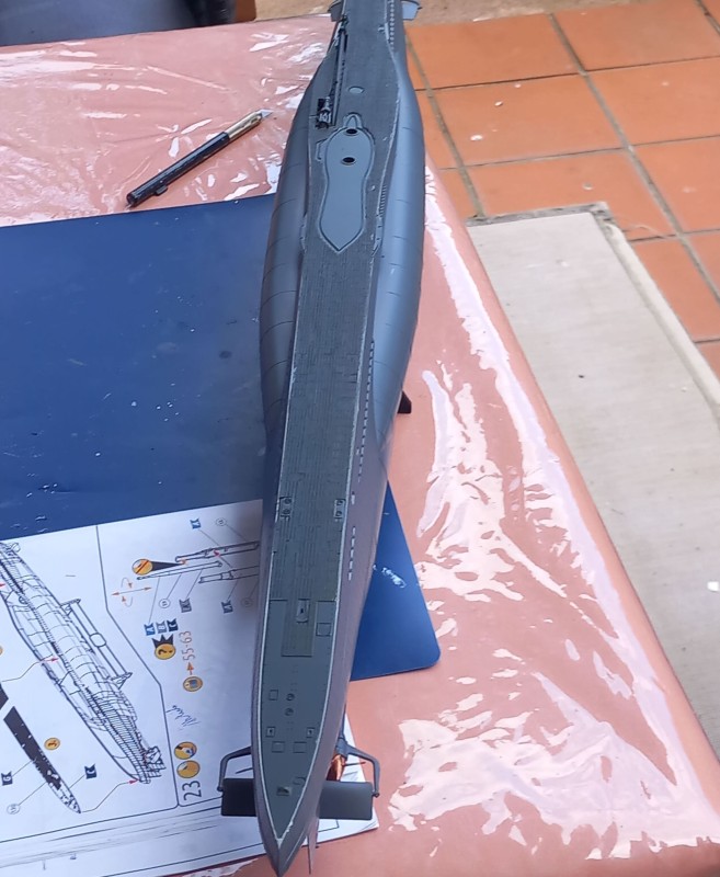

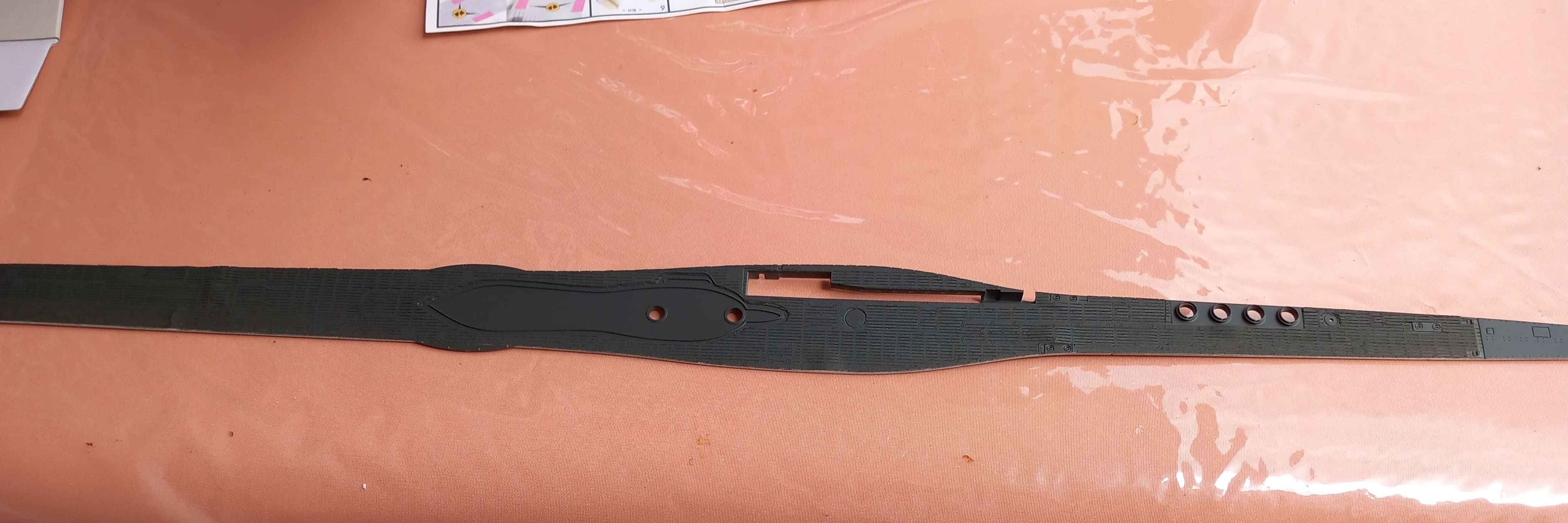

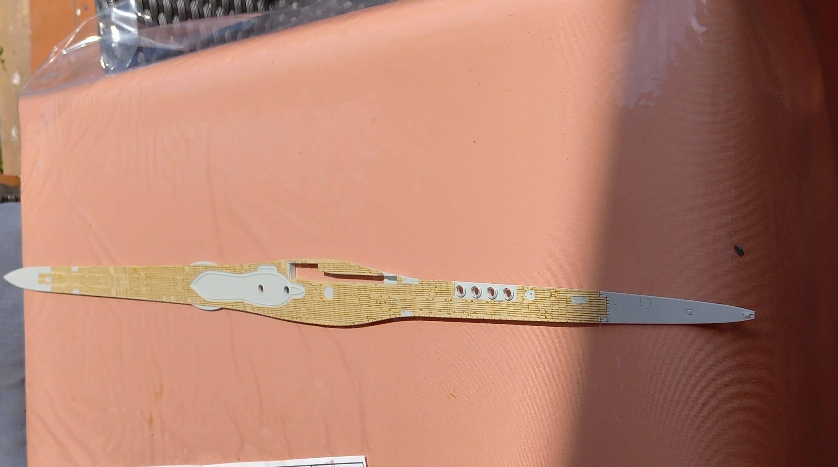

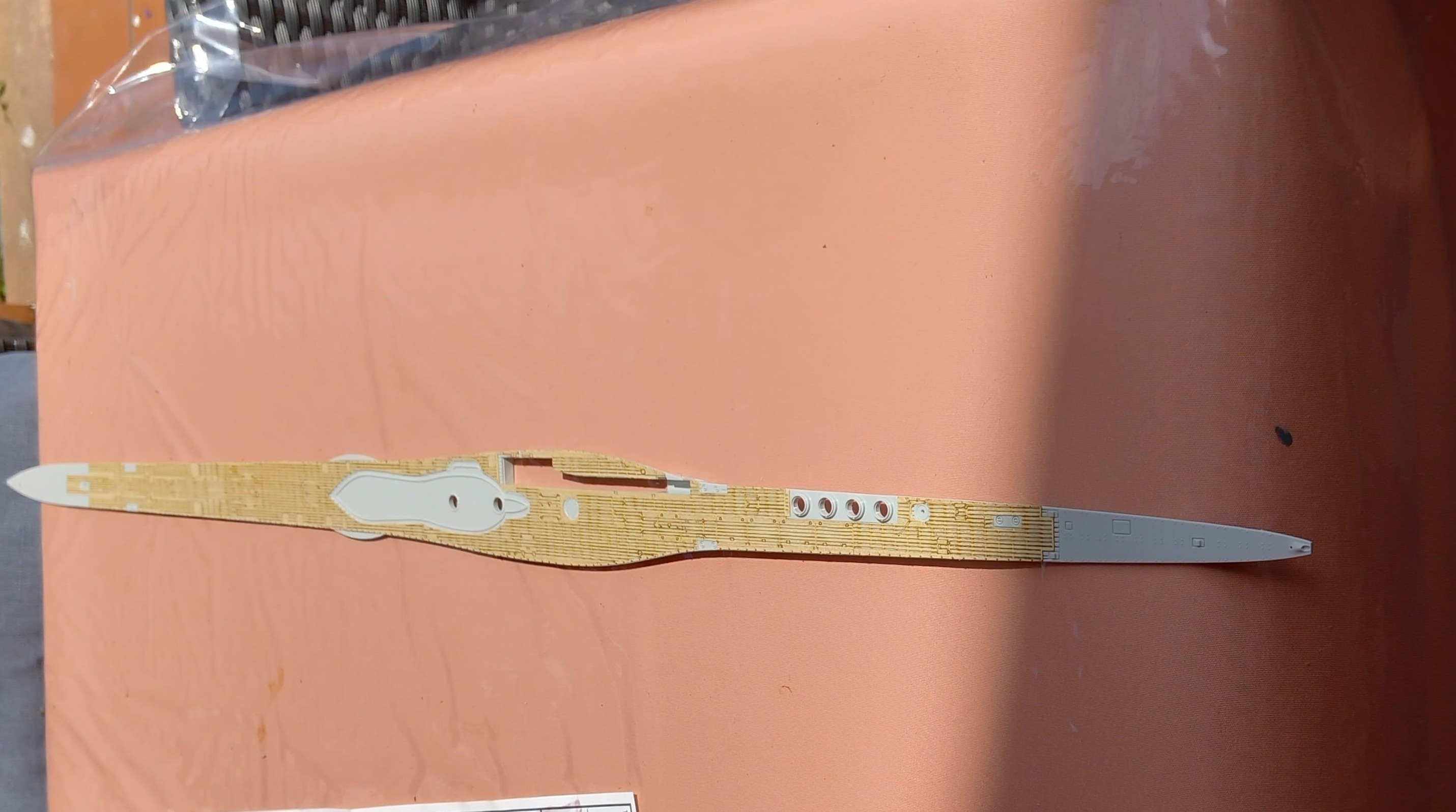

Danke schön. Der Antrieb ist komplett bemalt. Da die Plastikbauteile nicht die allerbeste Qualität zu haben scheinen habe ich erstmal probiert, ob das Deck in den Rumpf passt. In irgendeinem Post habe ich gelesen, daß es nicht passen soll. Aber ÜBERRASCHUNG....es passt sowas von haargenau. Nirgendwo muß ich drücken, quetschen oder ziehen. 100 % genau.
Also schnell das Holzdeck drauf. Dann noch in grau/grün Tamiya AS 3 lackiert. Leider sind ein paar Dellen drin. Die werde ich hoffentlich noch heruntergedrückt bekommen. Außerdem kommen auf das Deck noch jede Menge kleinster Ätzteile.
Als nächstes werde ich mich an die kleinen Ätzteile machen. Mal sehen, wie das klappt.

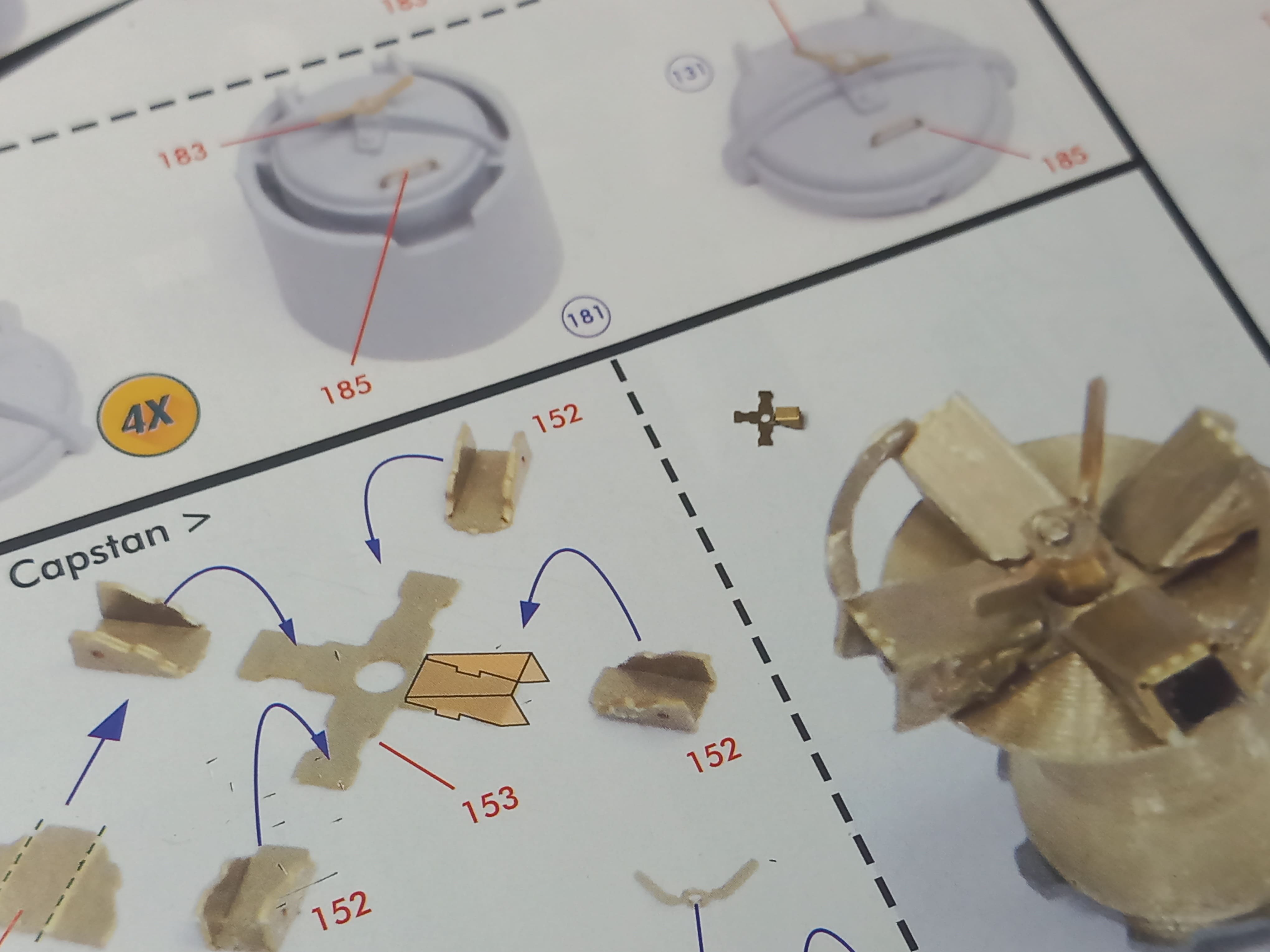

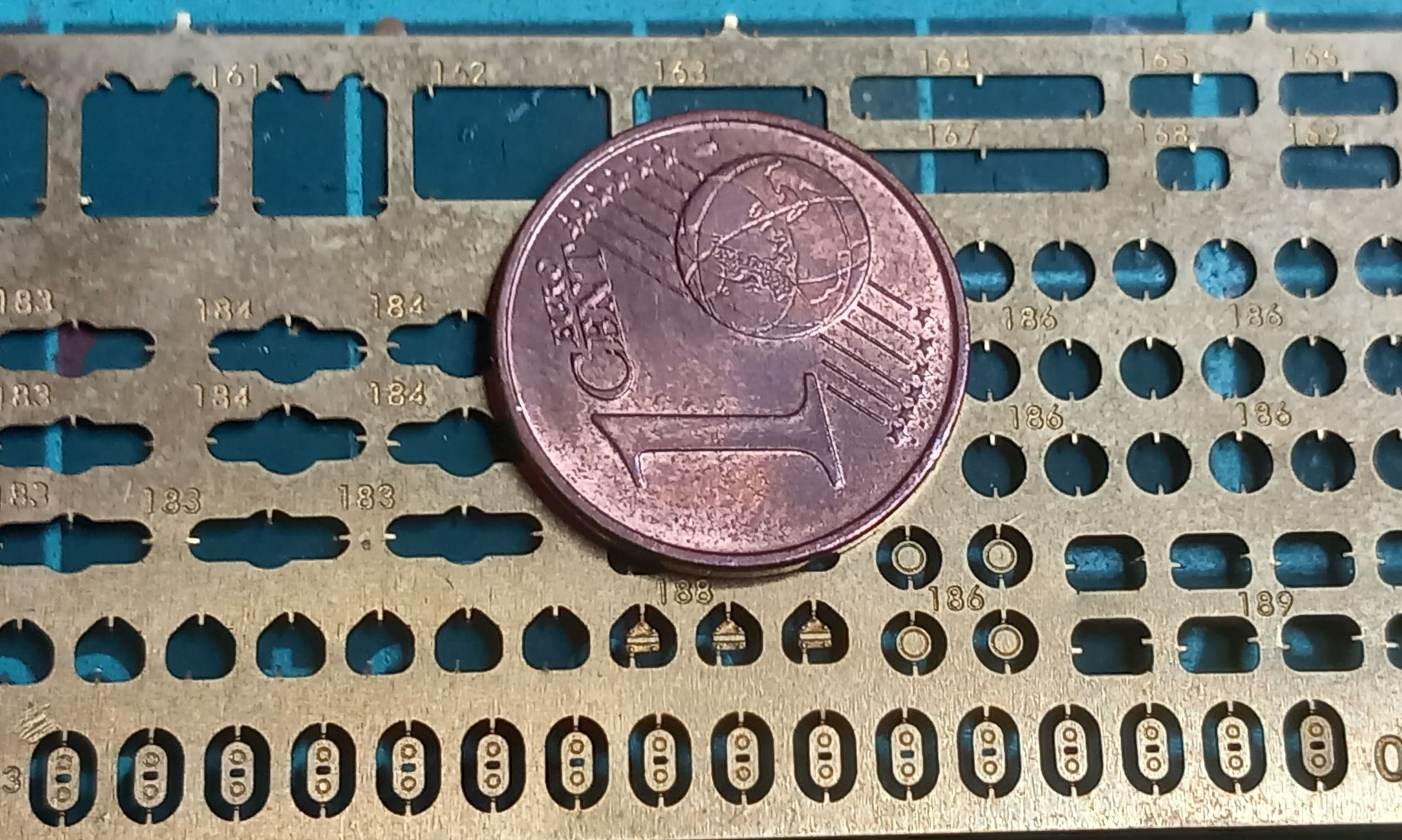

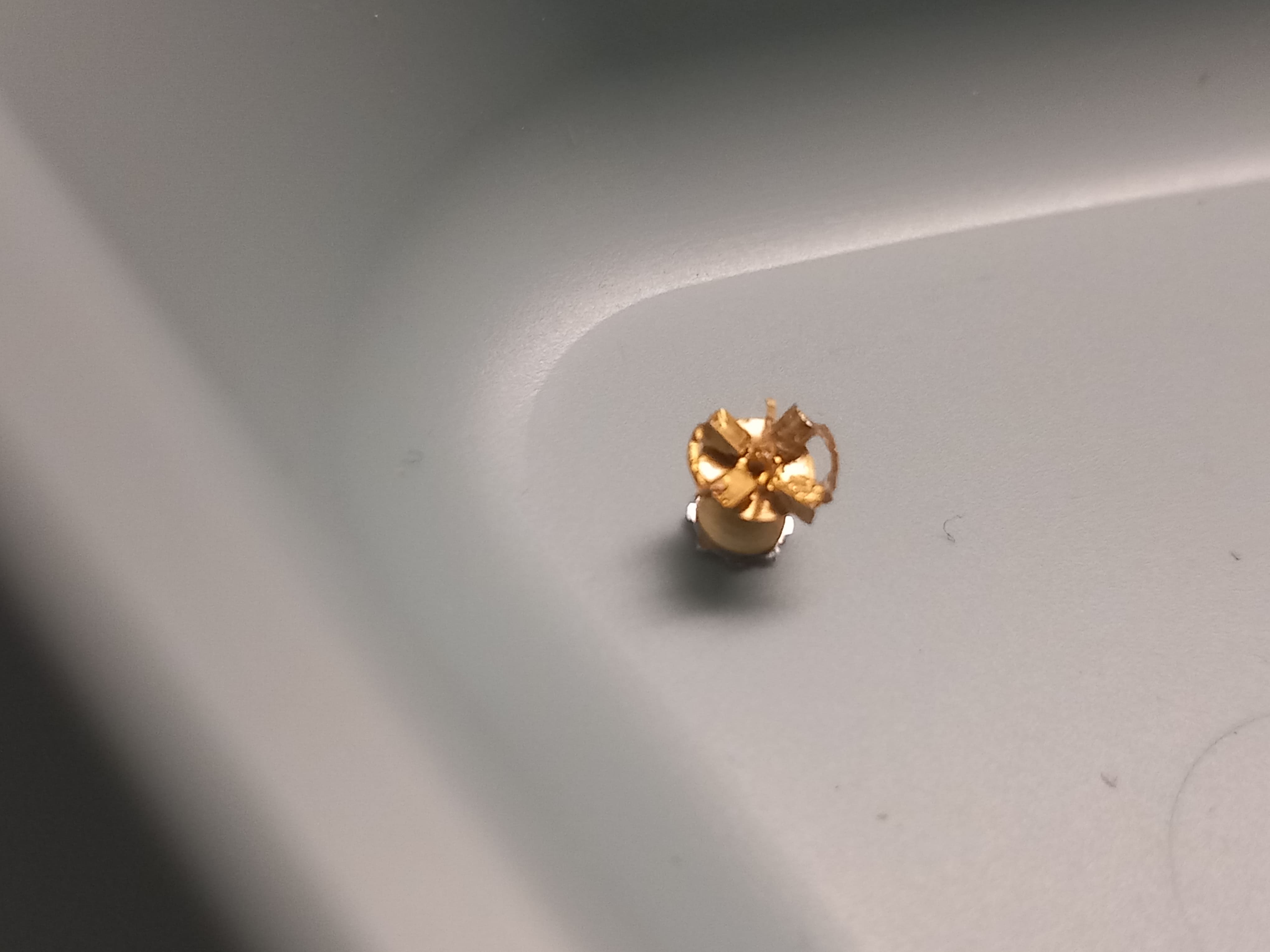

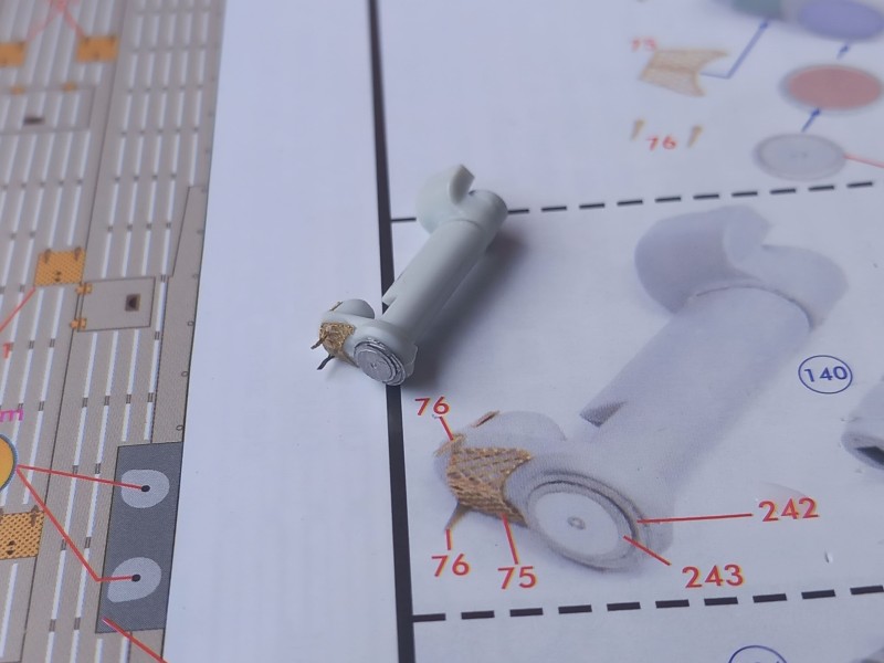

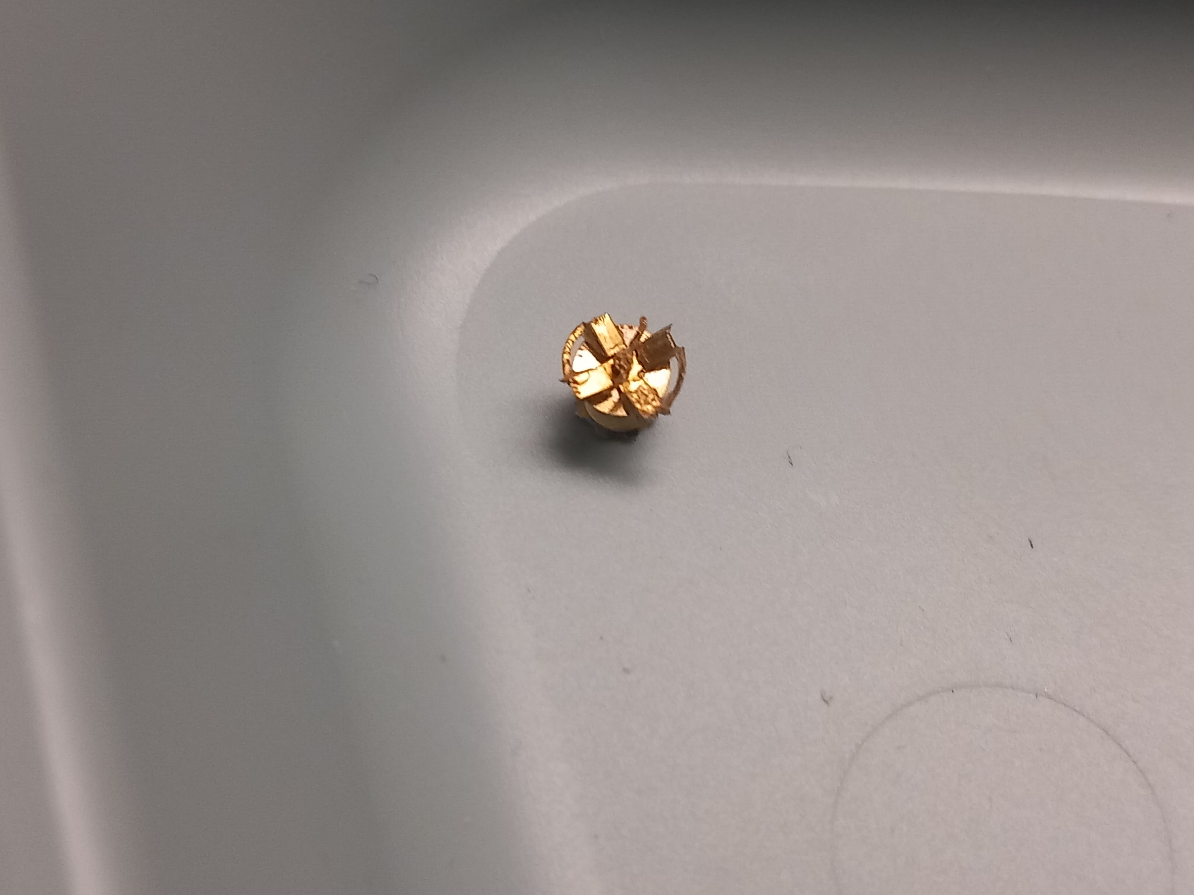

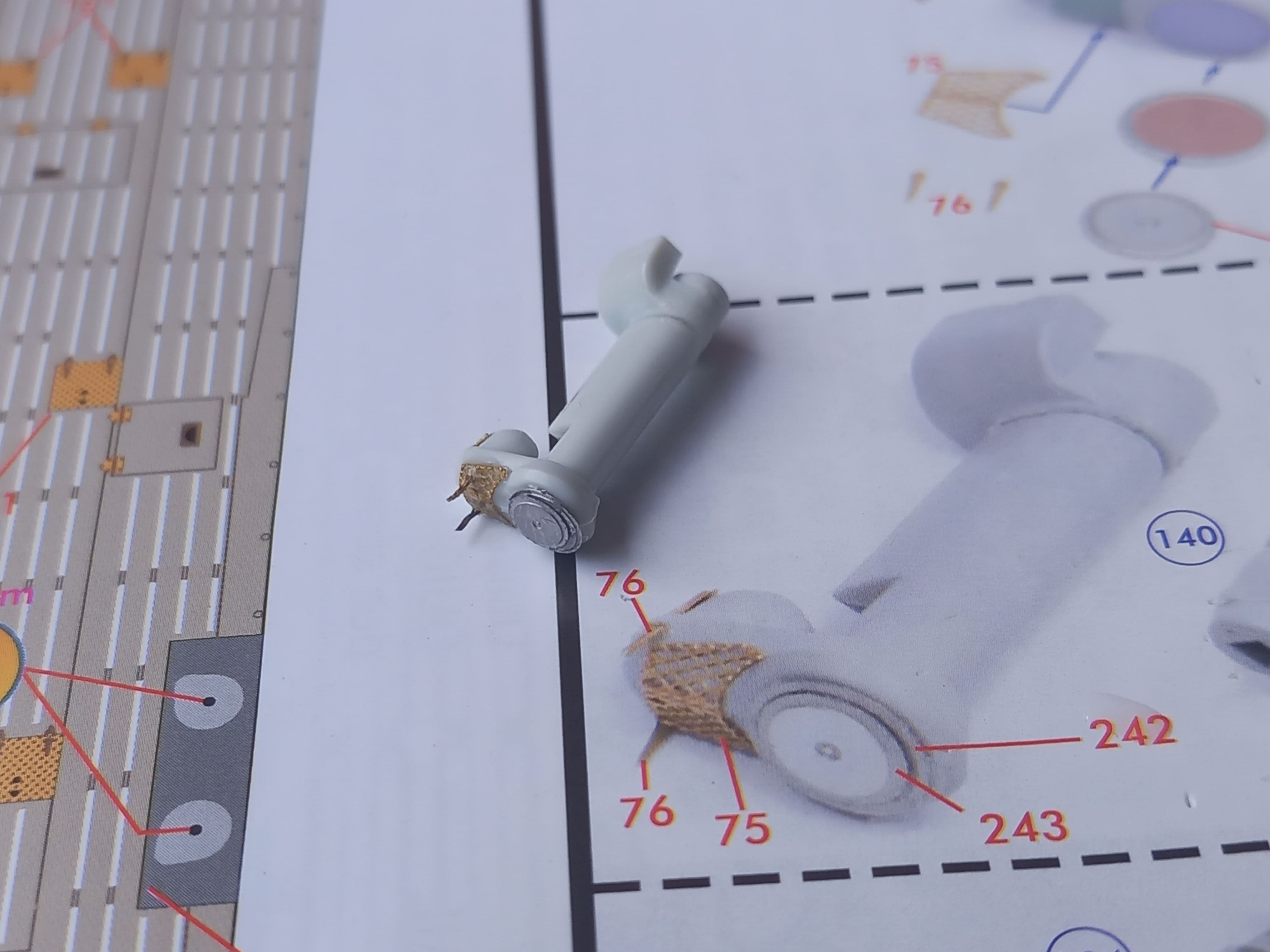

Los geht es mit den Ätzteilen. Das erste, nur aus Metallteilen zusammengebaute Teil, ist der Capstan. Ich kenne den Begriff aus der Recordertechnik. In der Nautic ist der Capstan eine drehbare Vorrichtung zum Einholen von Trossen oder Ankerketten. Ebenfalls dient er zum Heben schwerer Lasten. Angetrieben wird der Capstan durch Muskelkraft, oder durch Elektro oder Dieselmotoren. Beim U-Boot ist er am Bug angeordnet.
Beim Zusammenbau wird ein Kreuz aus mehreren sehr kleinen Teilen gebildet welches dann auf eine Rolle gesetzt wird.Daran zwei Bügel zum manuellen Antrieb und oben eine Flügelschraube zur Befestigung. Beim ersten Bild kann man die Größe der Teile abschätzen. Es befindet sich in der Mitte rechts.
Ich bin mit dem Ergebnis sehr zufrieden. Gruß Ingo

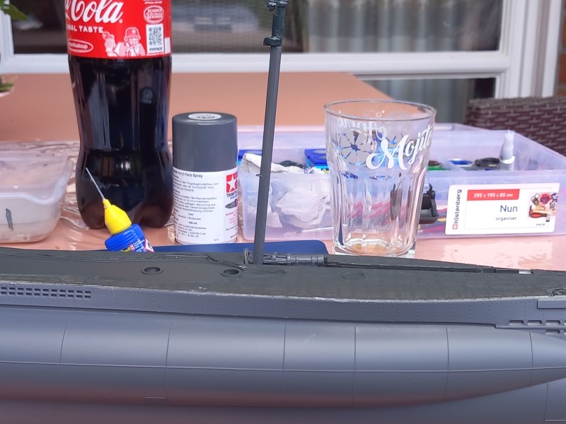

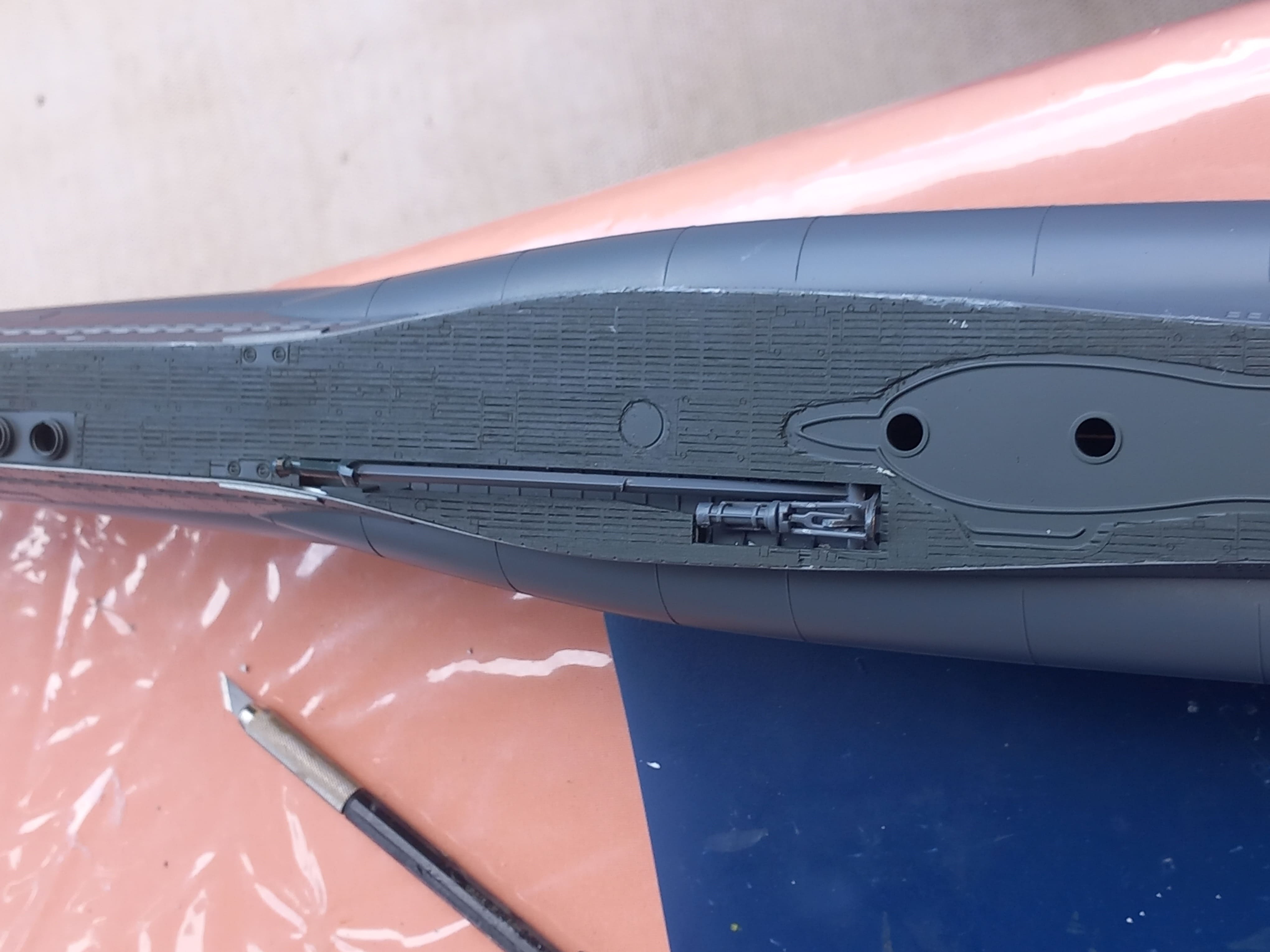

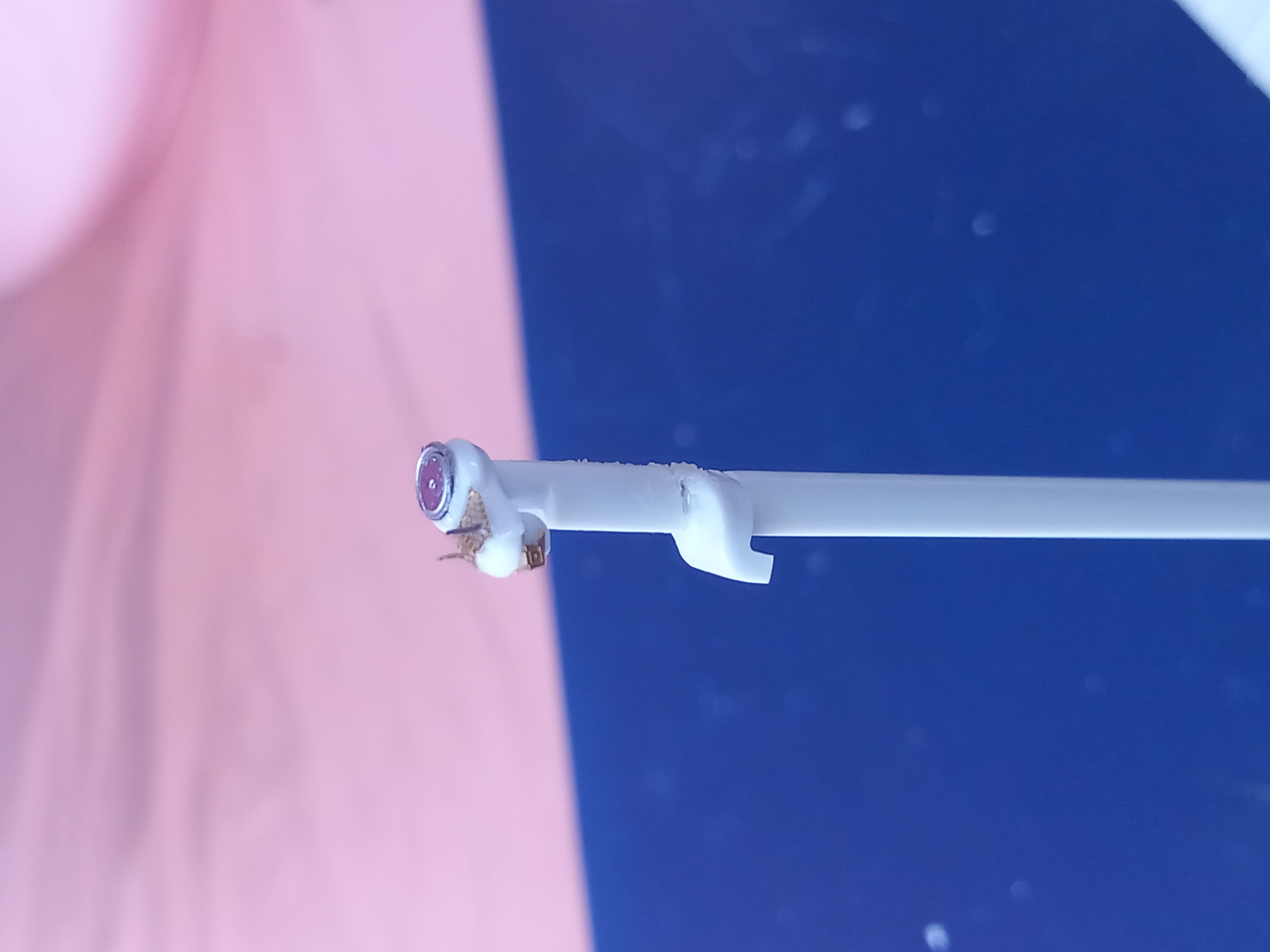

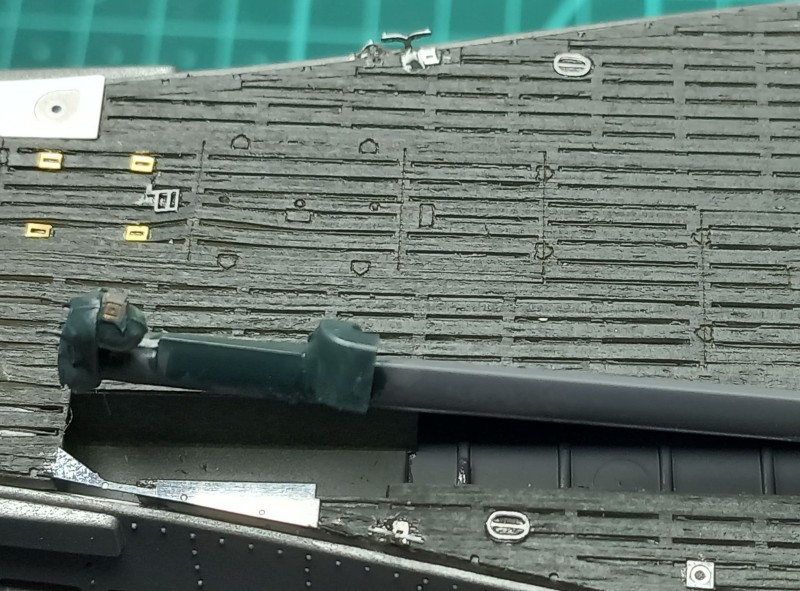

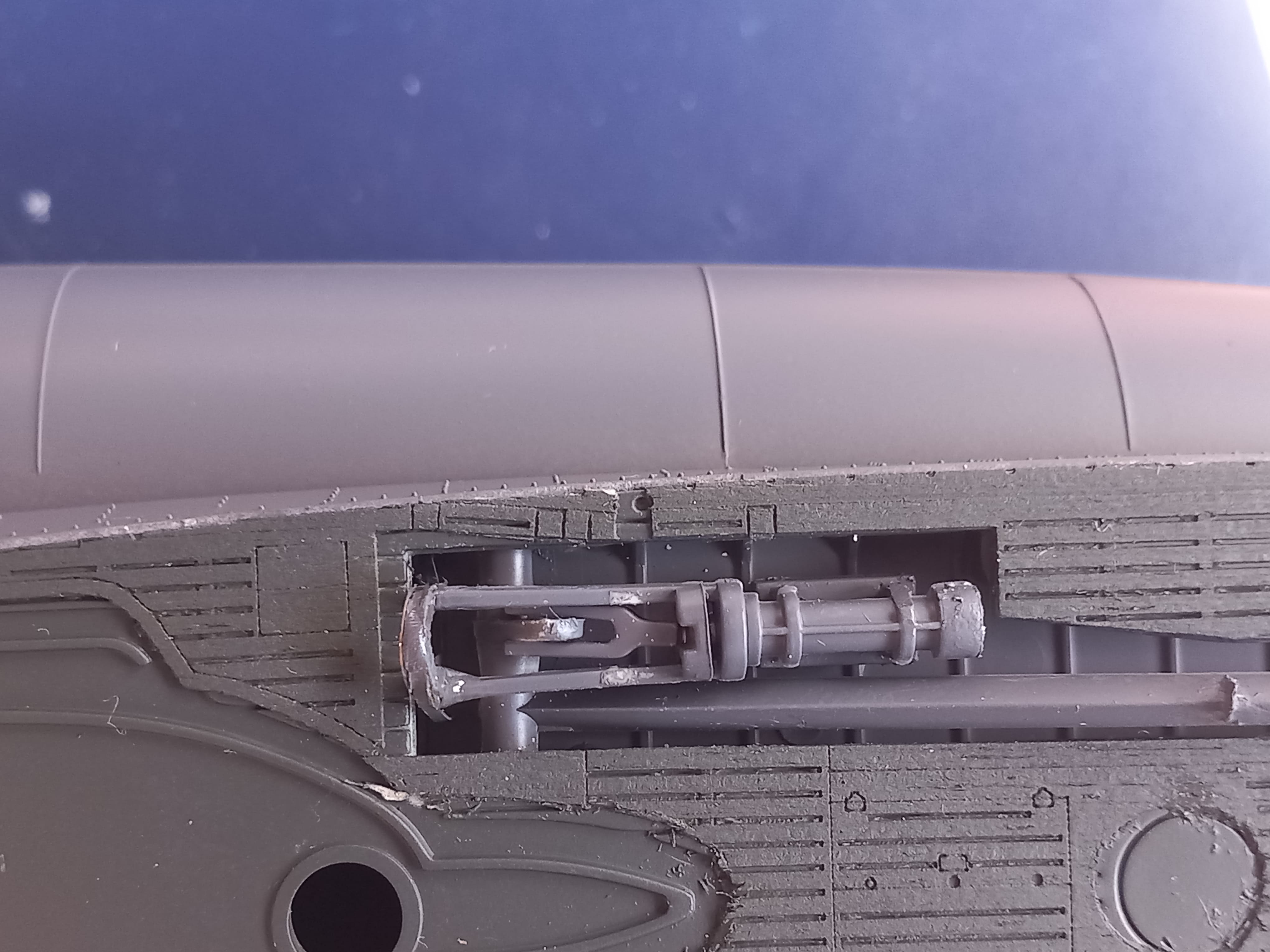

Bevor ich das Deck einbauen kann muß der Schnorchel installiert werden. Auch hier müssen wieder Ätzteile angebaut werden. Der Schnorchel ist beweglich und kann liegend oder stehend installiert sein.
Der Schnorchel war ein langer hohler Mast, welcher von den Booten ausgefahren werden konnte, um Unterwasser Sauerstoff für die Dieselmaschinen und Atemlufttanks anzusaugen und um die Abgase der Dieselmaschinen aus dem Boot zu bringen. Diese Technologie war eine Erfindung der niederländischen Marine und erst als die deutschen U-Boote im Verlauf des Krieges immer länger Unterwasser gedrängt wurden erkannten die Deutschen die Bedeutung dieser Technologie. Ab 1944 wurden vor allem die Boote des Typs VII mit dem Schnorchel ausgerüstet. Warum der Schnorchel bei den Mannschaften unbliebt war erkläre ich beim nächsten Mal.

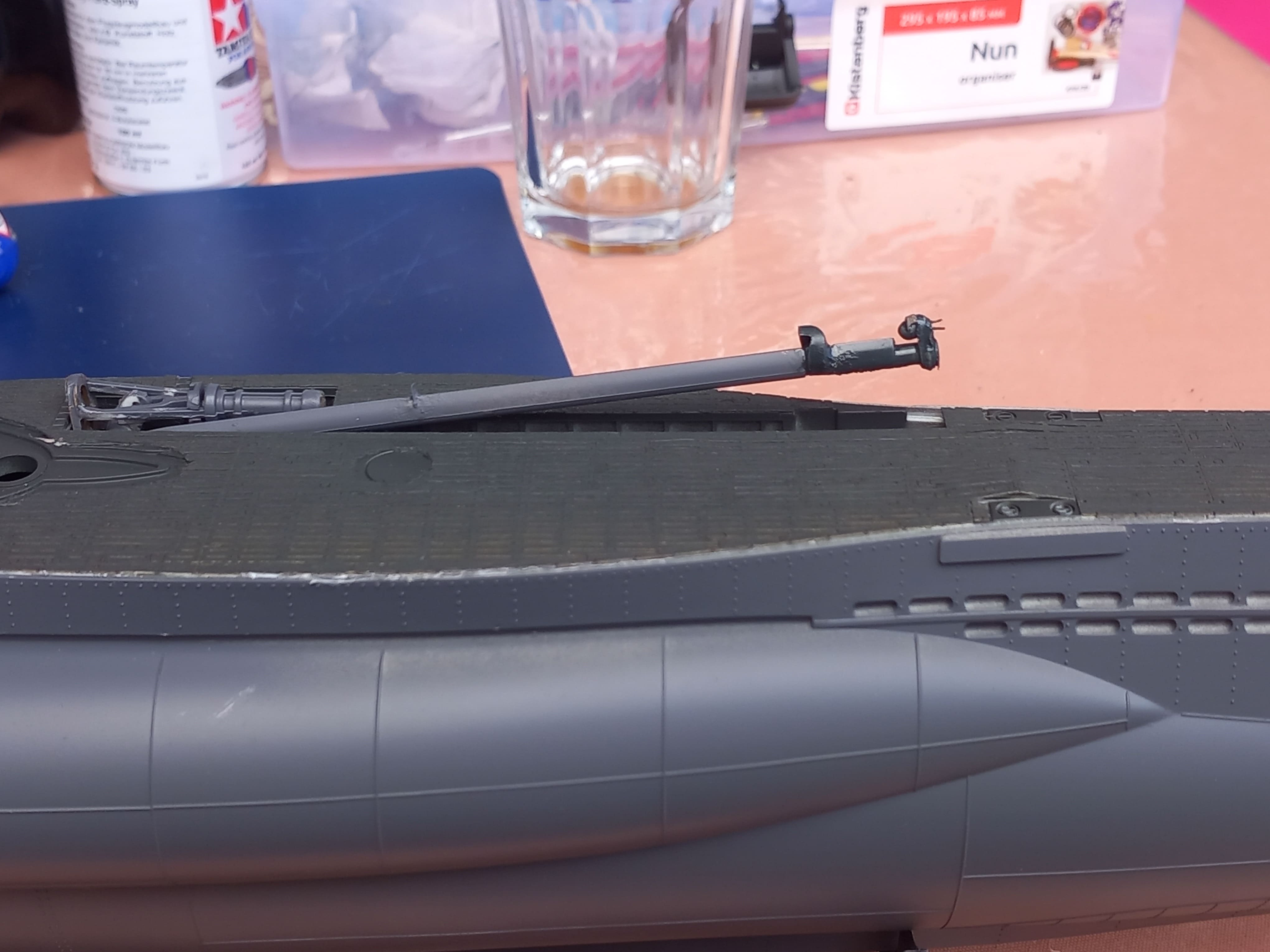

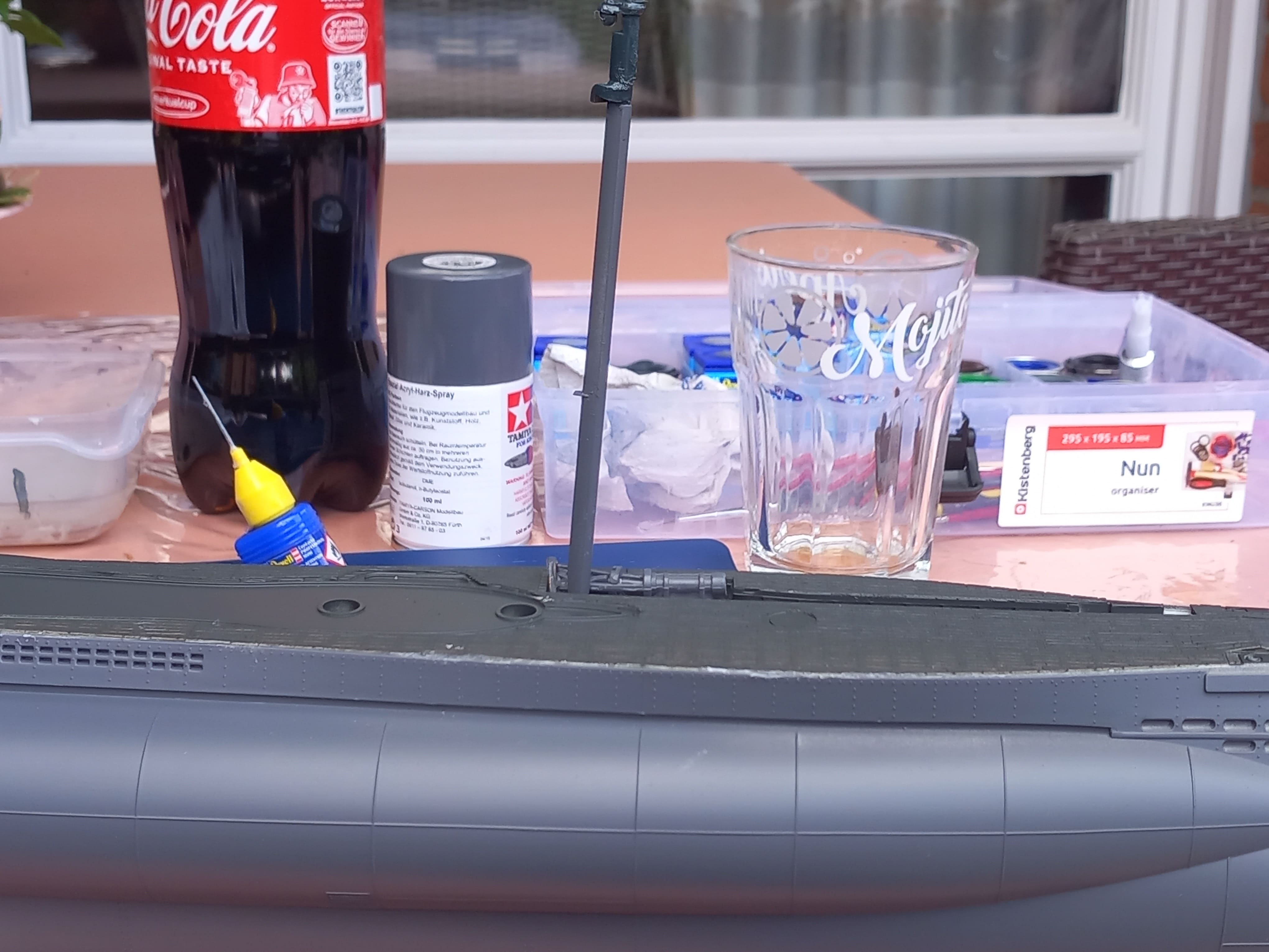

Der Schnorchel ist unter dem Deck montiert und das Deck auf den Rumpf aufgesetzt worden. Der Schnorchel lässt sich bewegen lässt er lässt sich nicht komplett in den Rumpf bewegen. Bestimmt ist da noch irgendwo ein Gratrest gewesen oder die Führung ist verzogen. Aber der Schnorchel soll eeh stehend montiert werden.
Zur Geschichte. Der Schnorchel musste ein- und ausfahrbar sein, sodaß man ihn Unterwasser schnell ein- und wiederausfahren konnte. Zum anderen durfte der Schnorchel beim Unterschneiden des Seeganges nicht anfällig gegen Überflutungen sein. Er musste sich automatisch verschließen um das Eindringen von Wasser zu vermeiden. Fälschlicherweise wurde erwartet, daß Schnorchel und Seerohr sich leicht vor Radarsignalen der Alliierten tarnen ließ. was jedoch nicht zutraf. Während der fahrt hinterließ der Schnorchel einen langen Schaumstreifen der bei Tageslicht von feindlichen Flugzeugen gut erspäht werden konnte. Zum Anderen war der Abgasqualm ein Problem, deshalb wurde nachts geschnorchelt. Um der Radarortung zu entgehen musste der Schnorchel möglichst tief über wasser gefahren werden. Wenn nun der Seegang den Schnorchel zu oft verstopfte führte das zu Luftdruckveränderungen im Innern des Bootes. Diese Druckschwankungen führten bei der Mannschaft zu starken Schmerzen, Ohnmachtsanfällen und sogar zu gerissenen Trommelfellen. Auch das eigene Horchgerät war wegen des Diesellärms bei Schnorchelfahrten praktisch taub. Wegen all diesen Gründen misstrauten die U-Boot Mannschaften dem Schnorchel und hassten sogar dessen Einsatz. Mit der Entwicklung der alliierten Radartechnologie wurde das Orten des Schnorchels zu einem immer größer werdenden Problem . Anti-Radar Beschichtungen wurden dann am Schnorchel installiert. Trotz aller Nachteile erwies sich das Schnorchelsystem als äußerst wirksam.

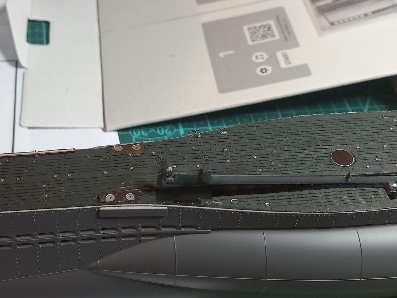

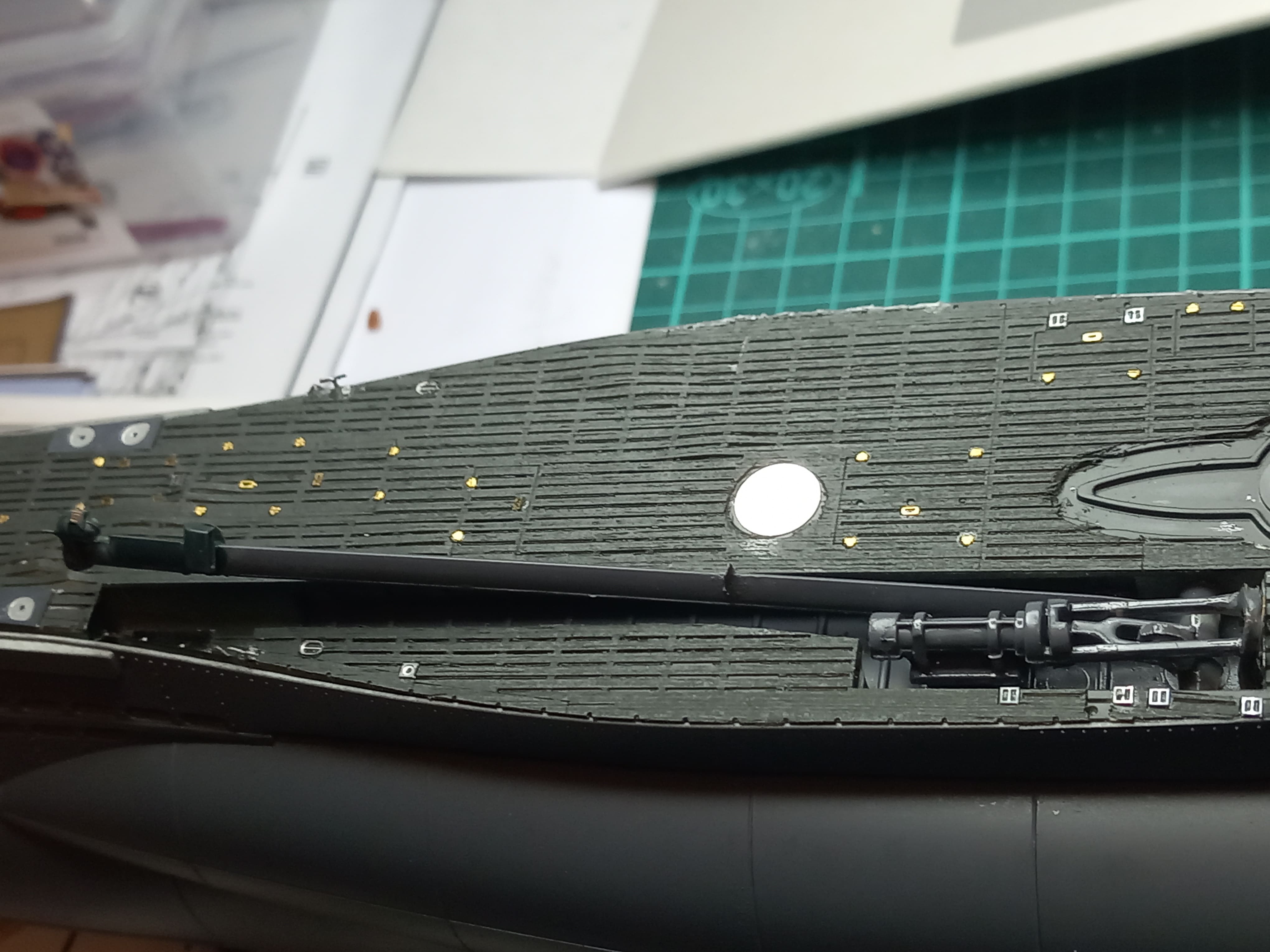

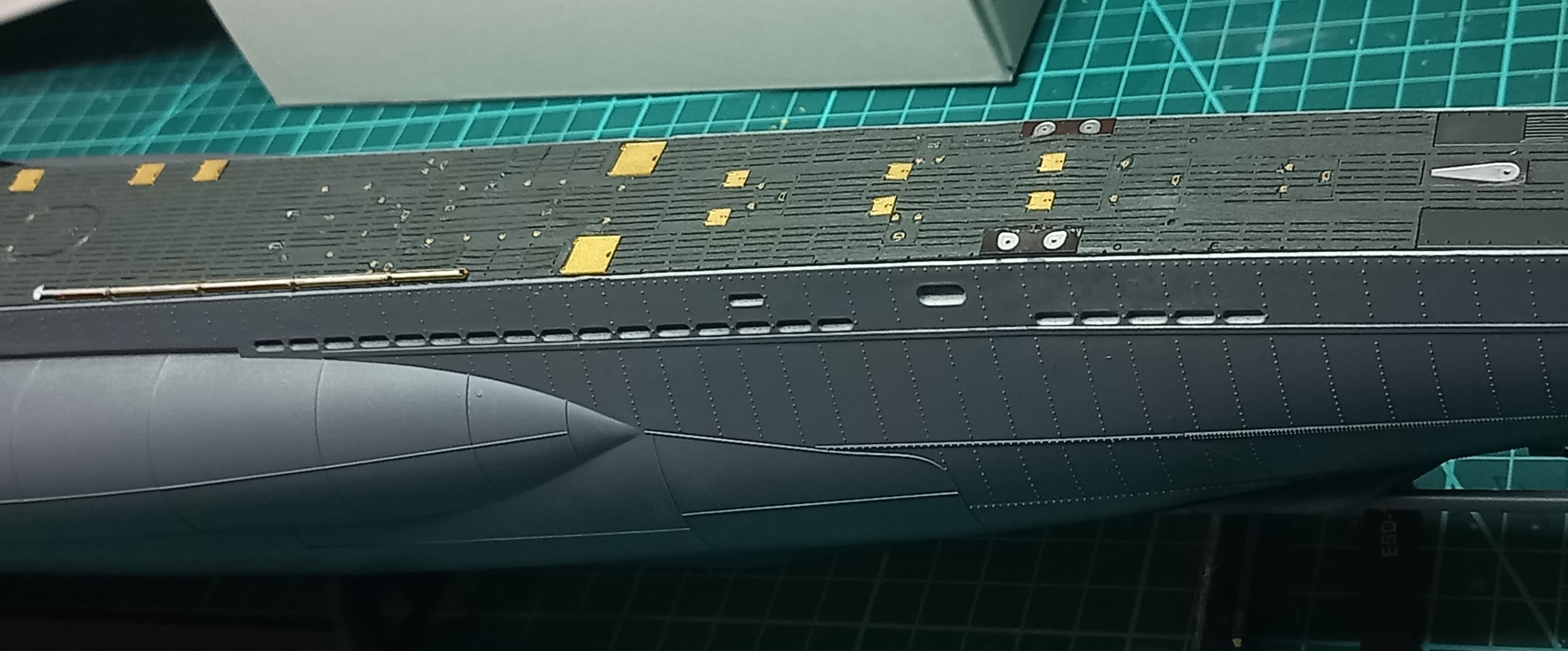

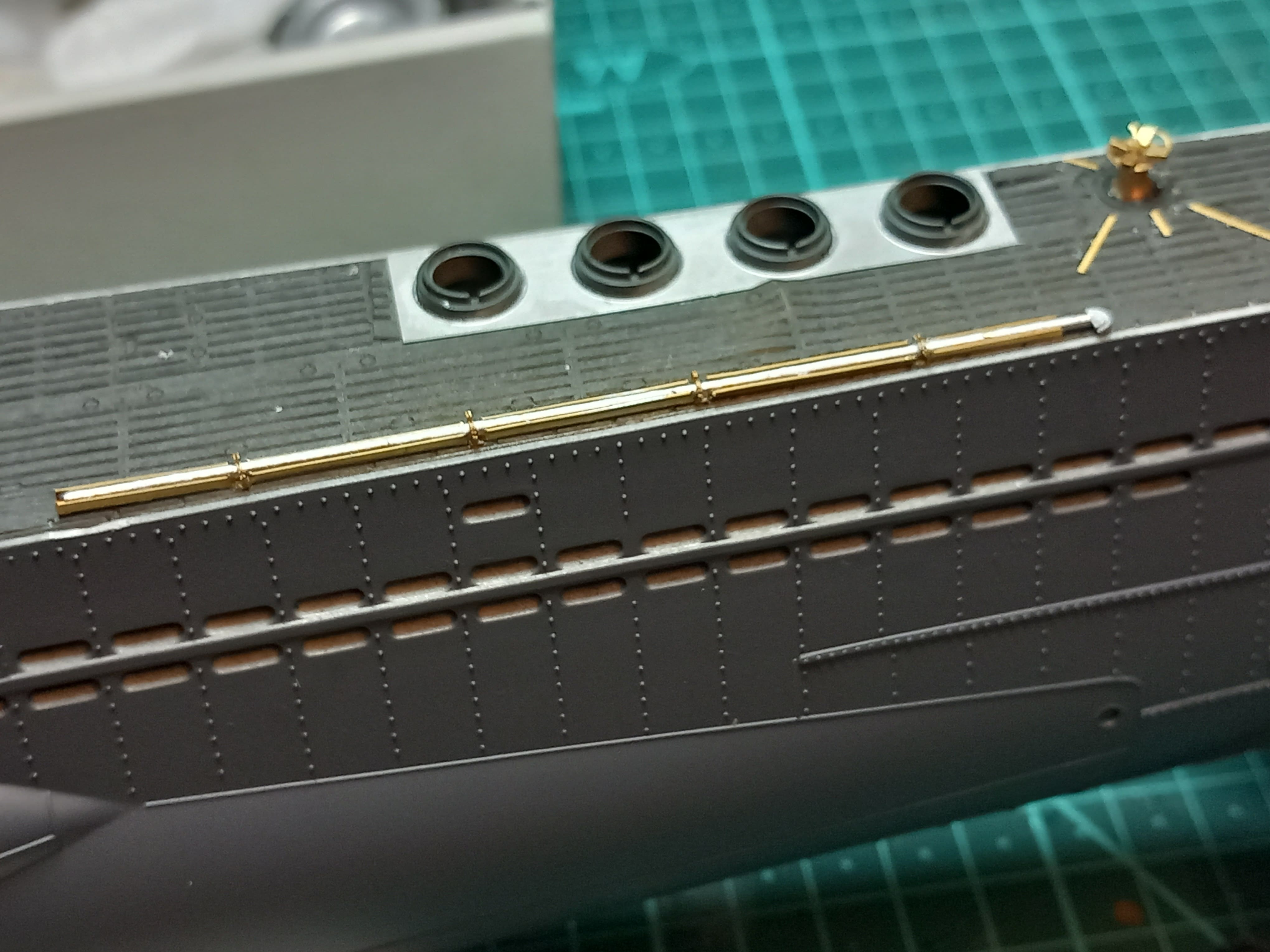

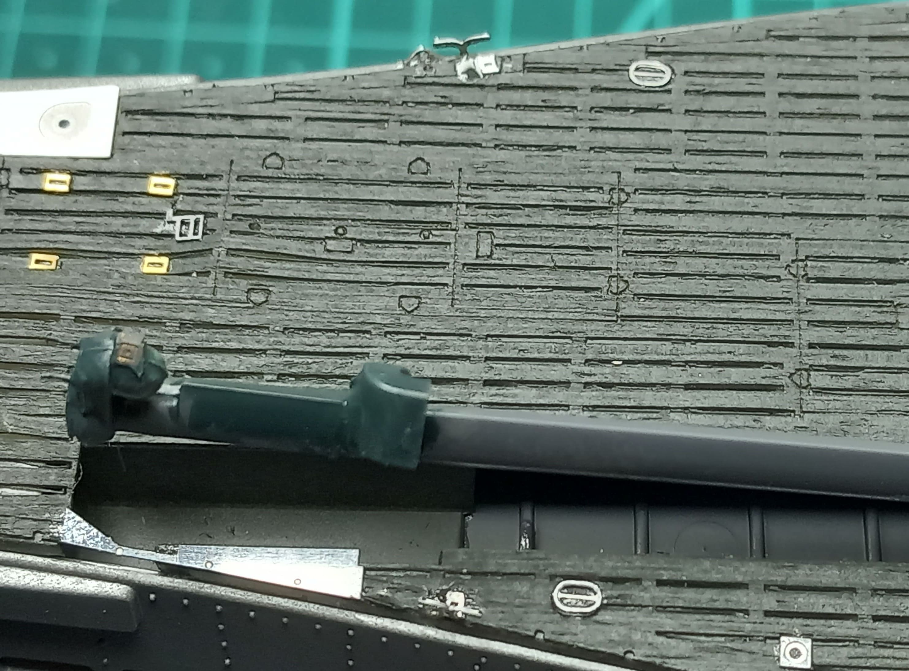

Der Capstan ist auf dem Deck angebracht. Ebenso die Teile, die in der Anleitung "Boom" genannt werden. Den Begriff finde ich in der U-Boot Technik nicht. Augenscheinlich sind es zwei Stangen, die wohl dazu dienen, Gegenstände aus dem Wasser zu fischen. Auch die ersten Kleinstteile, es werden insgesamt mehr als 100, sind auf dem Deck aufgebracht. Wahrscheinlich wird man später nichts mehr davon sehen. Gruß Ingo
Beiträge: 3117
Has thanked: 96 times
Been thanked: 155 times
Sind das nicht die Stangen, mit denen das U-Boot oder andere Boote/Schiffe zum Kai gezogen werden, mittels Muskelkraft?

IngoM hat geschrieben: Mo 20. Jan 2025, 17:47 Ebenso die Teile, die in der Anleitung "Boom" genannt werden. Den Begriff finde ich in der U-Boot Technik nicht.
Wikipedia (eng.) hat ein "boom" lediglich im Zusammenhang mit Abwehmaßnahmen gegen U-Boote -> wikipedia "Boom (Navigational Barrier)

Danke für Eure Antworten. Kann sein, daß die Stangen dazu dienten, das Boot zum Kai zu ziehen.

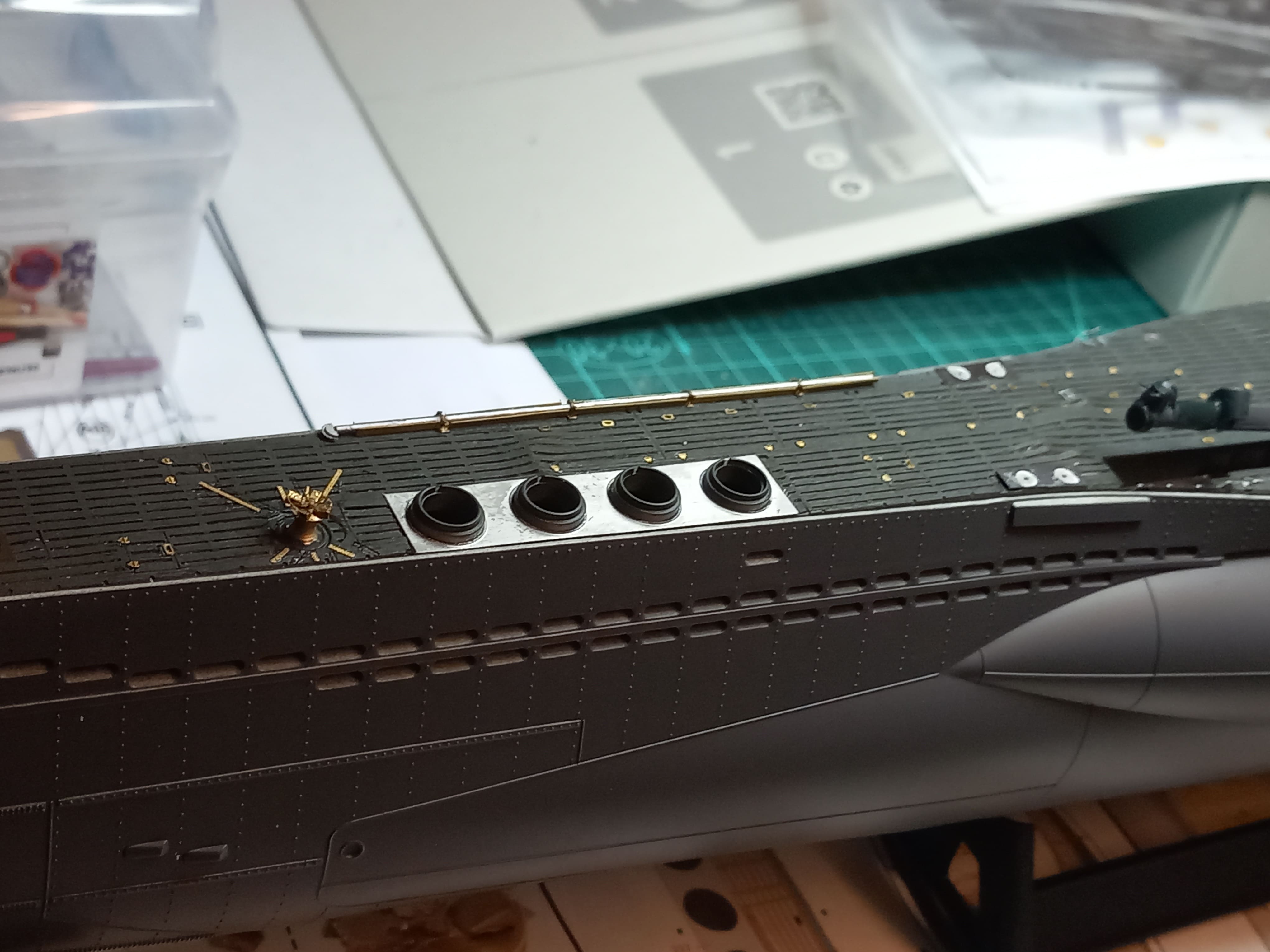

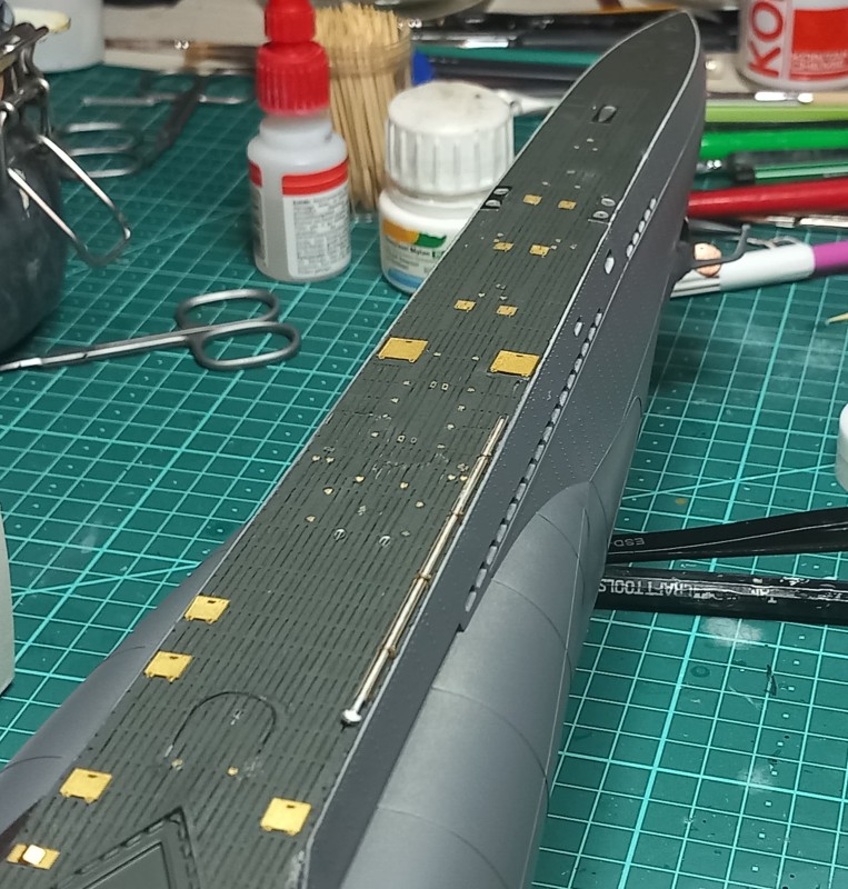

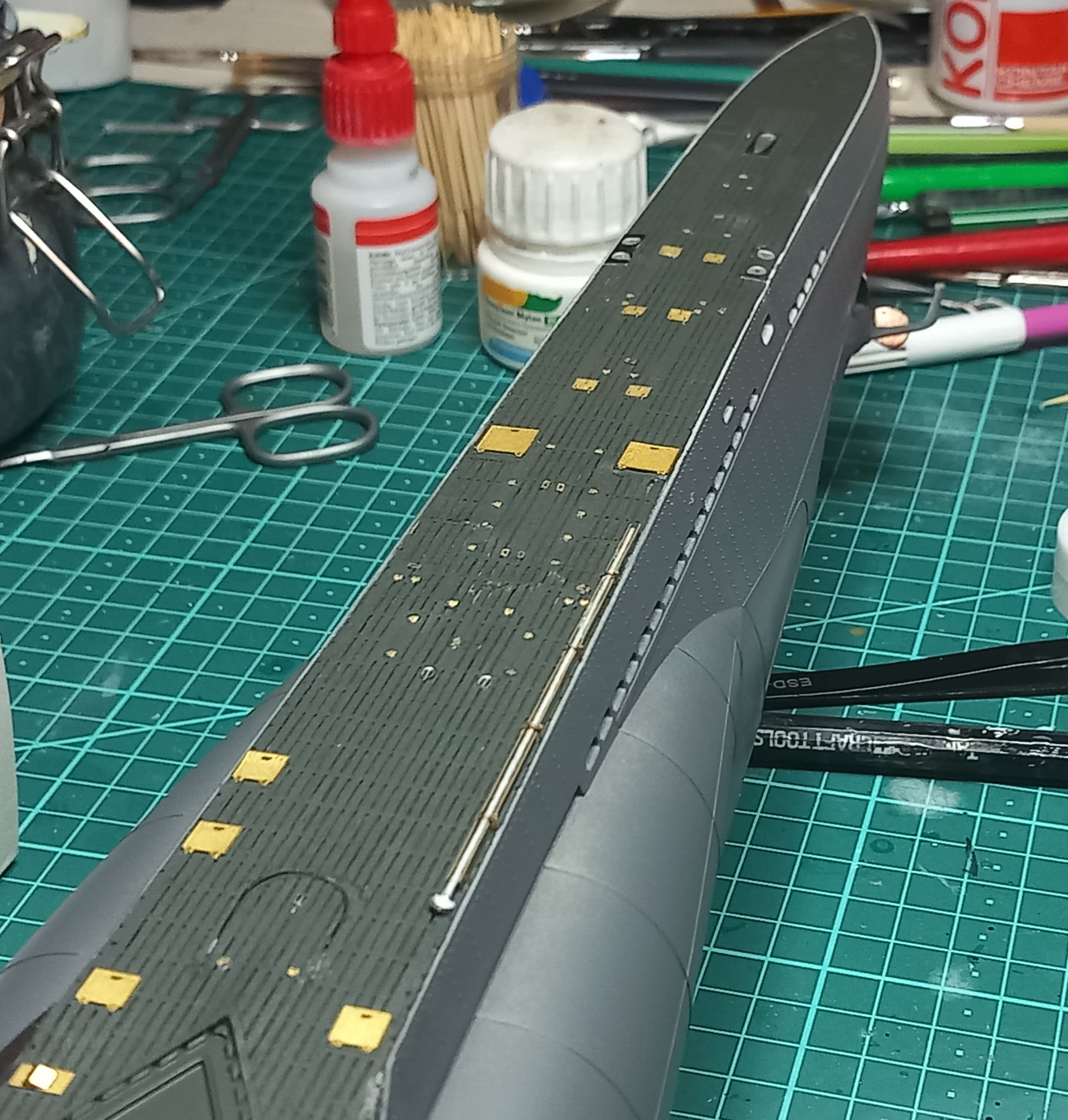

Alle Kleinstteile sind jetzt auf dem Deck angebracht. Gut, daß ich mir neue Pinzetten gegönnt habe, denn kein einziges der kleinen Teile ist verloren gegangen. Später werden die größeren der Teile in silber lackiert, der Rest in Deckfarbe. Gruß Ingo
