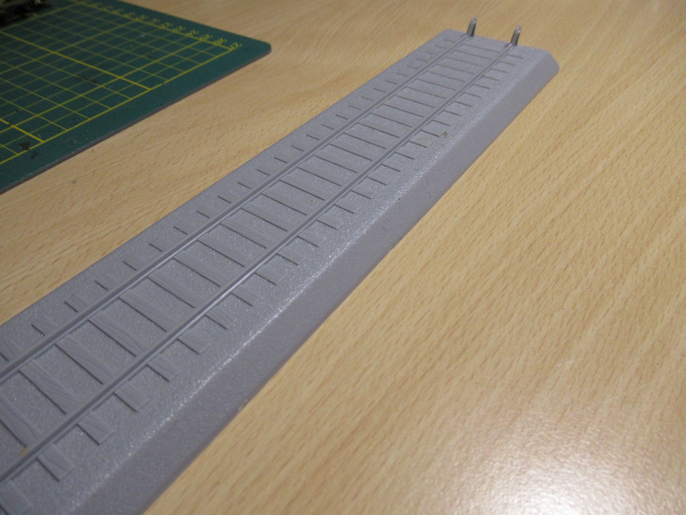

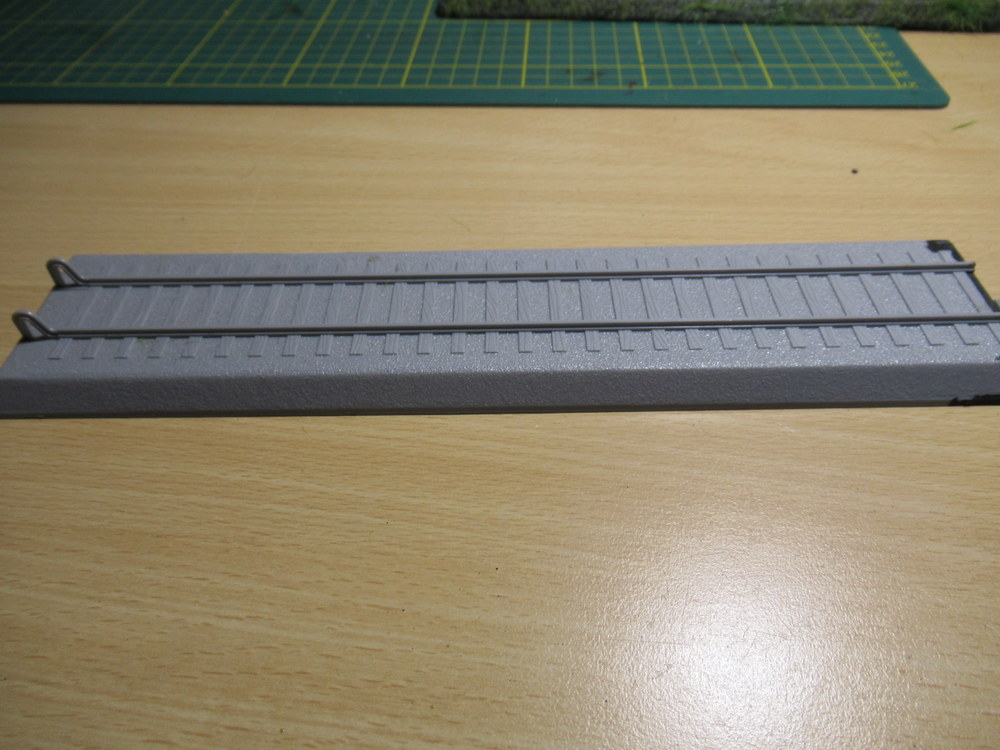

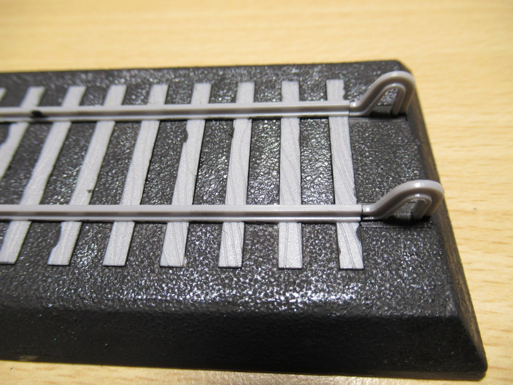

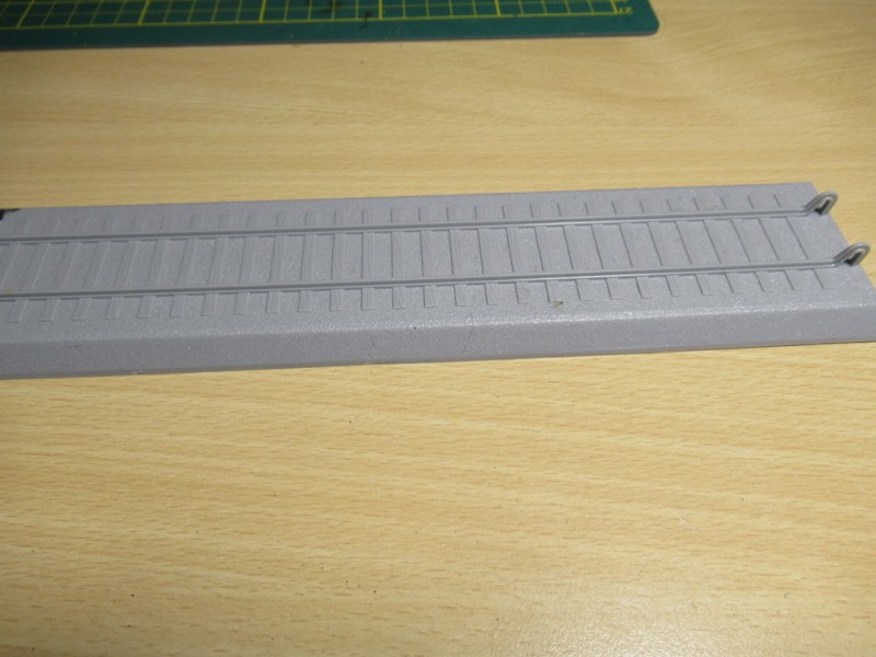

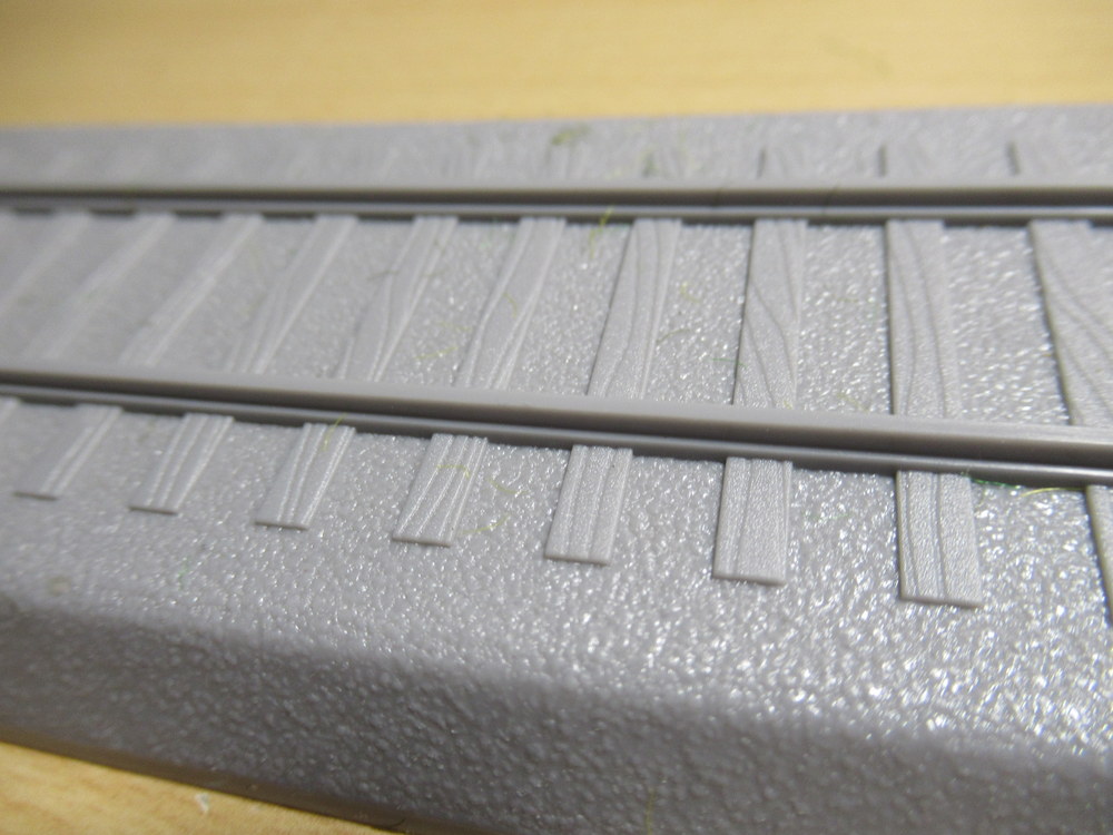

Das Geschütz steht auf Schienen , die auch im Lieferumfang vorhanden sind . Leider sehen diese jetzt nicht besonders gut aus .
Davon sind 2 Stck enthalten . Ich dachte mir dann , ich könnte bestimmt auch Schienen der Märklinbahn verwenden .
Also einen Freund angerufen und schwubs hatte ich ein paar schienen .

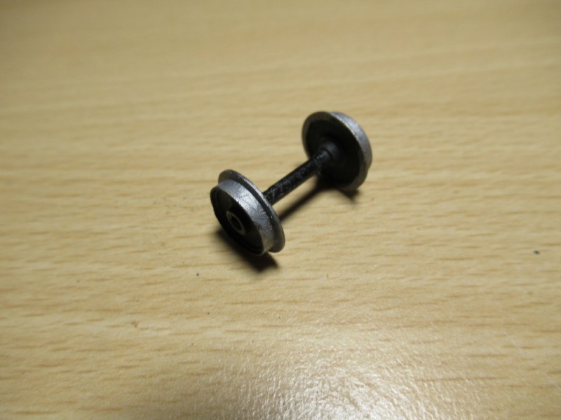

Aber leider passt das ganze nicht wie gedacht . Das Modell istr 1/72 ... H0 : 1/87....
das ist nicht viel aber die 2-3 mm machen es dann doch aus . Somit passen die Räder nicht auf die H0 Schienen.
Auch das abtrennen einer Schiene und neu aufsetzen war nicht sonderlich erfolgreich.
Also mussten die Beigelegten aufbereitet werden . Das hab ich dann bei einem Teil so umgesetzt.
Wenn gewünscht kann ich gerne bei der zweiten eine schritt für schritt dokumentation machen .

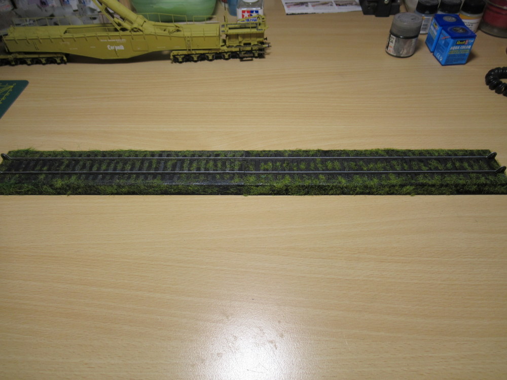

Optisch sieht das dann so aus :

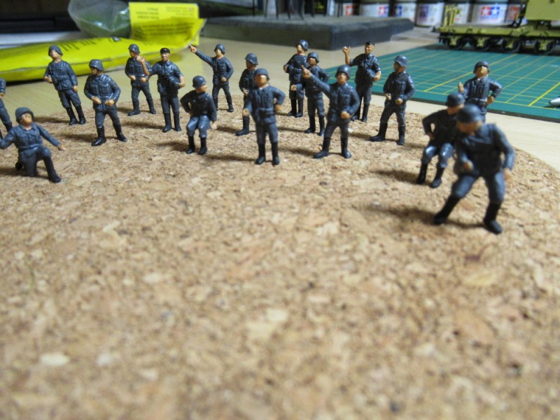

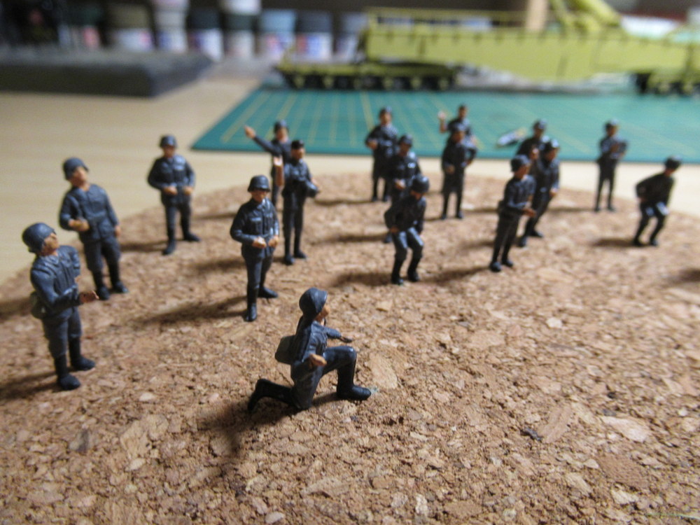

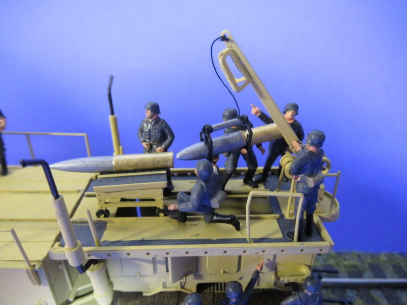

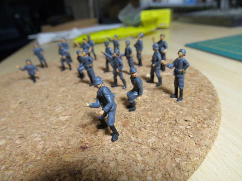

Zwischendurch hab ich mich dann noch um die Besatzung gekümmert
weitere Schritte folgen :D

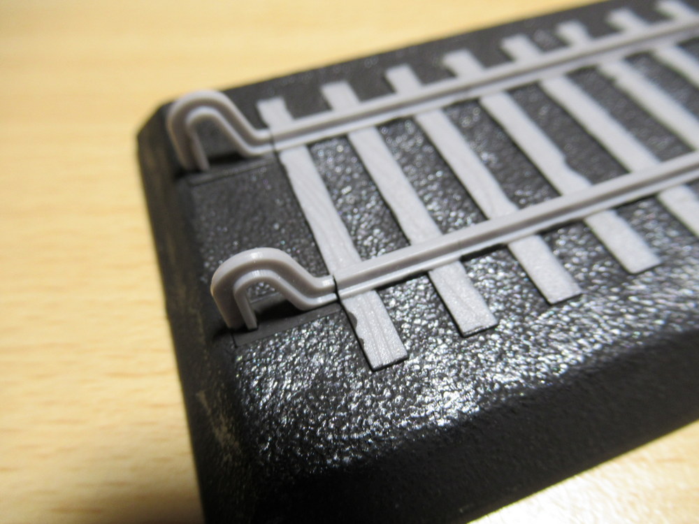

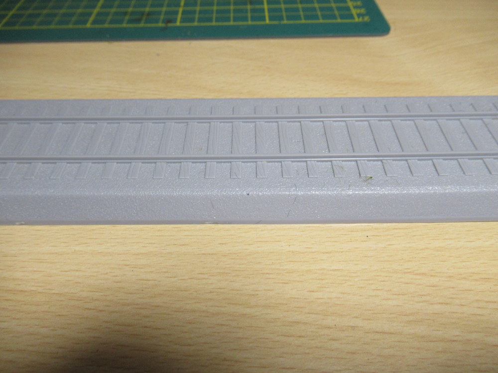

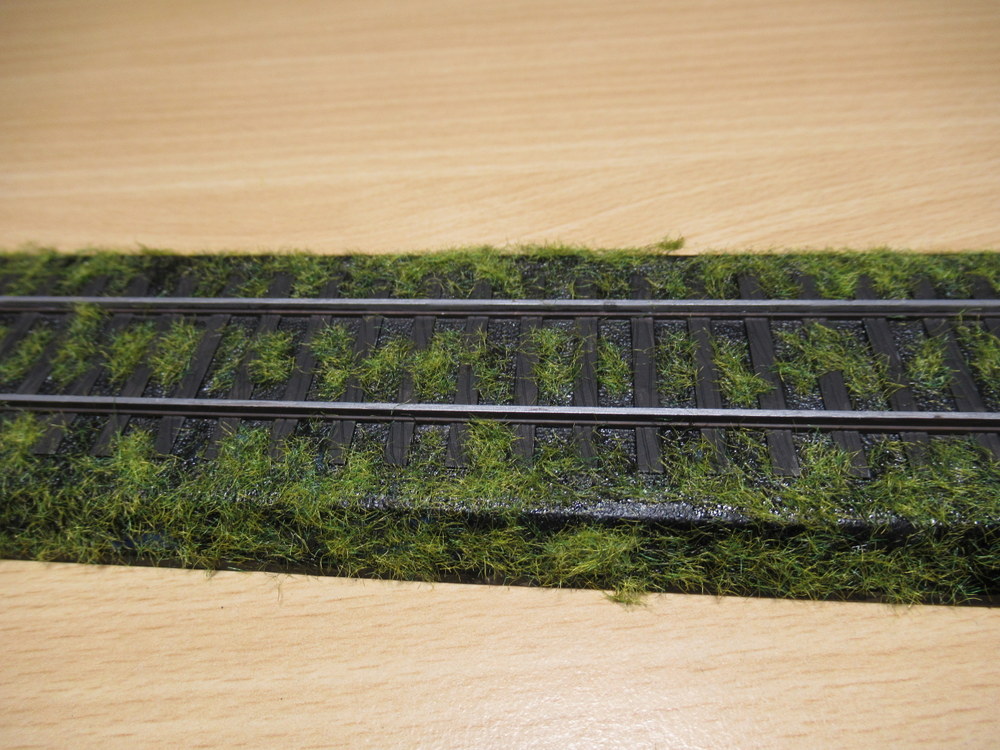

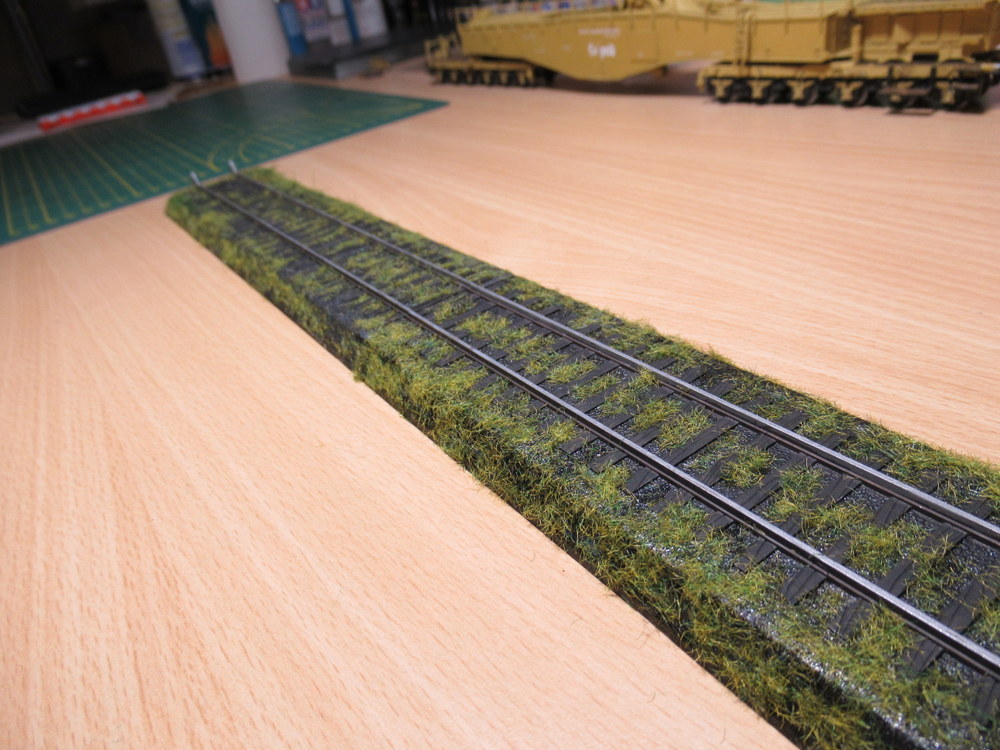

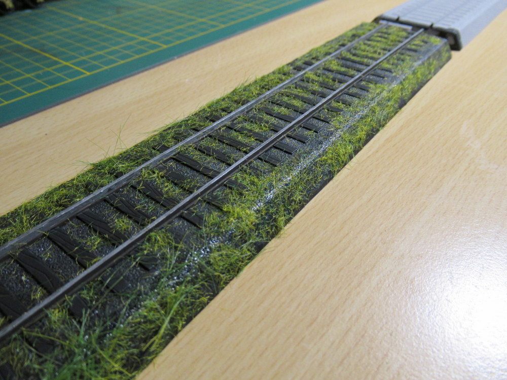

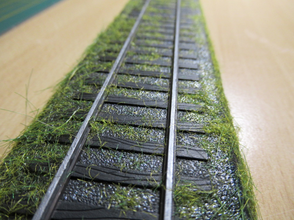

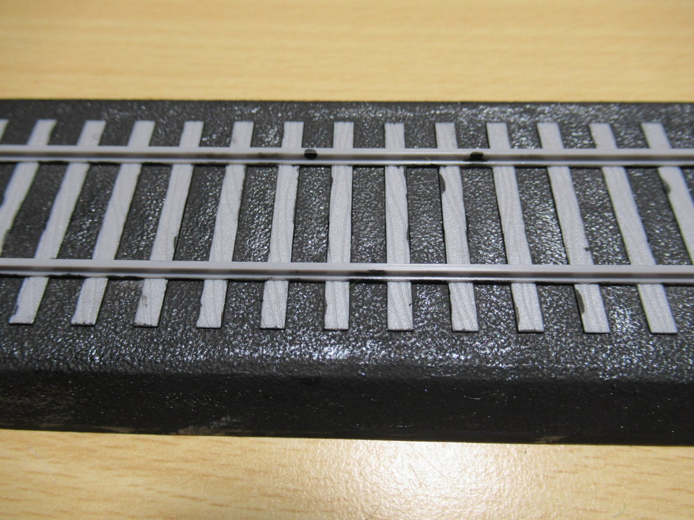

Nun mal zum erstellen der Gleisanlage :

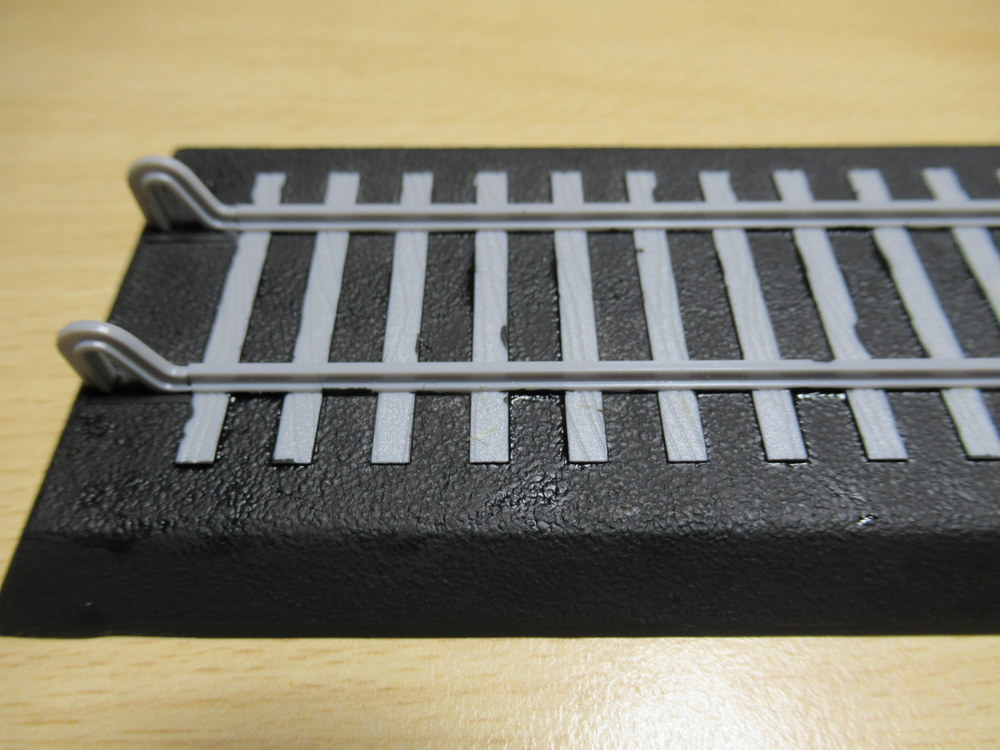

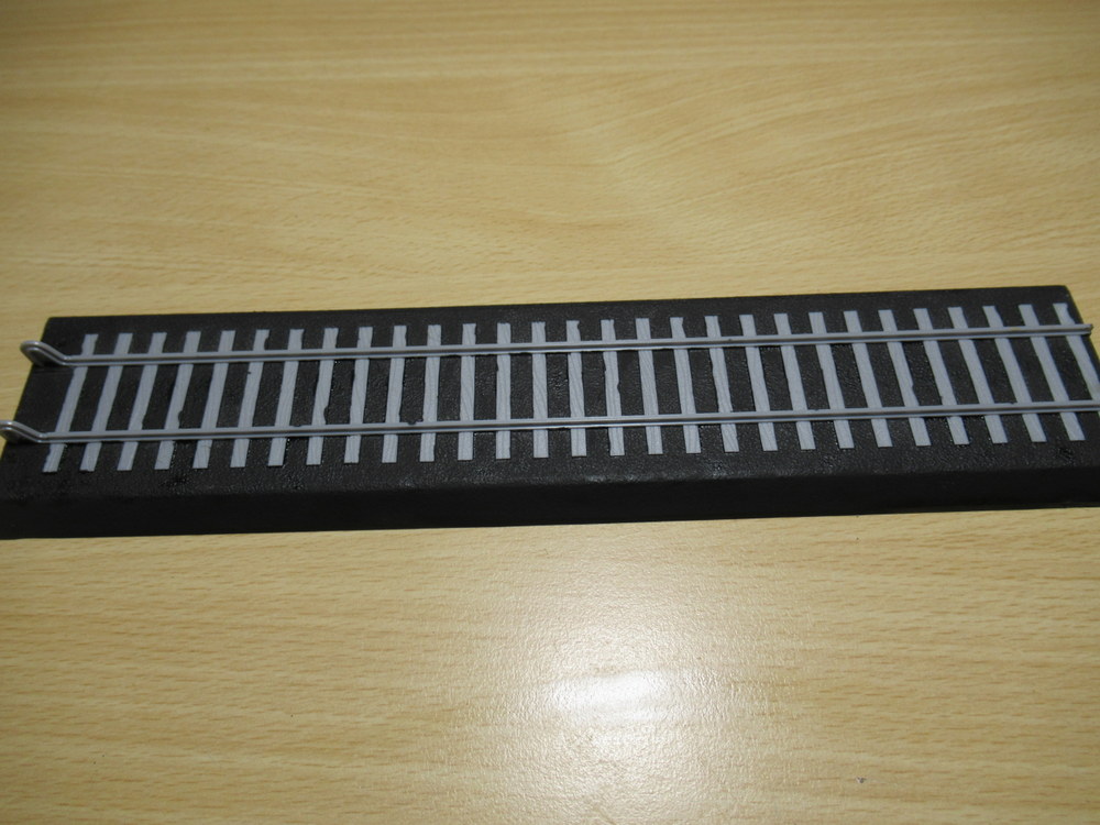

Der Rohling . Hier kam als erstes mal Schwarz Matt drauf

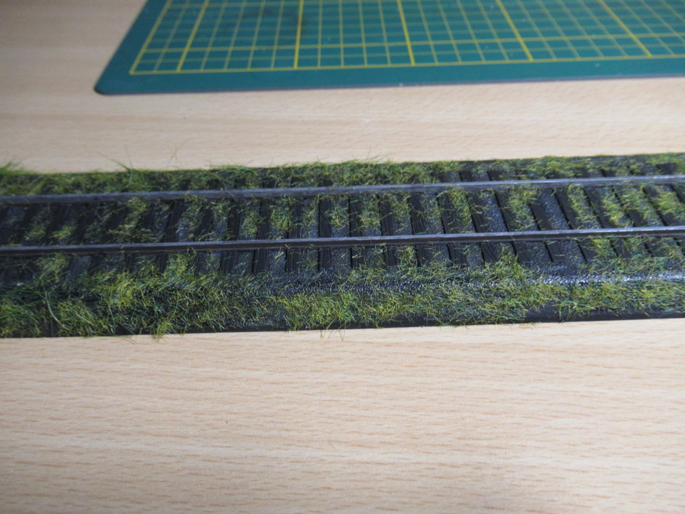

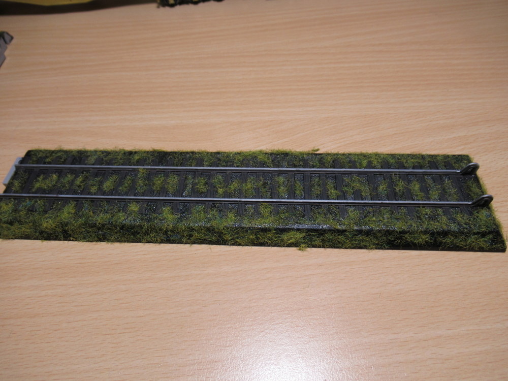

Nach dem trocken wollte ich dann erreichen , dass die Steine des Gleisbetts auch leicht eisenfarbig schimmern .
Der Verbaute Schotter schimmerte halt leicht . Um das zu erreichen habe ich in meinem Fall Negro von ModelAir benutzt .
Man könnte auch Metallic Grey oder Gun Metal nehmen . Auch ein Silber oder Eisen würde gehen .
Einen nicht zu weichen Pinsel nur leicht an der Spitze benetzen . Ggf auch vorher leicht über ein Papier streichen , so das nur noch leichte Farbreste am Pinsel sind. Dann mit dem Pinsel leicht über das Rauhe Gestein wischen so das ein leichter Schimmer hängen bleibt . Wenn Du zuviel genommen hast ... einfach wieder Schwarz drüber .

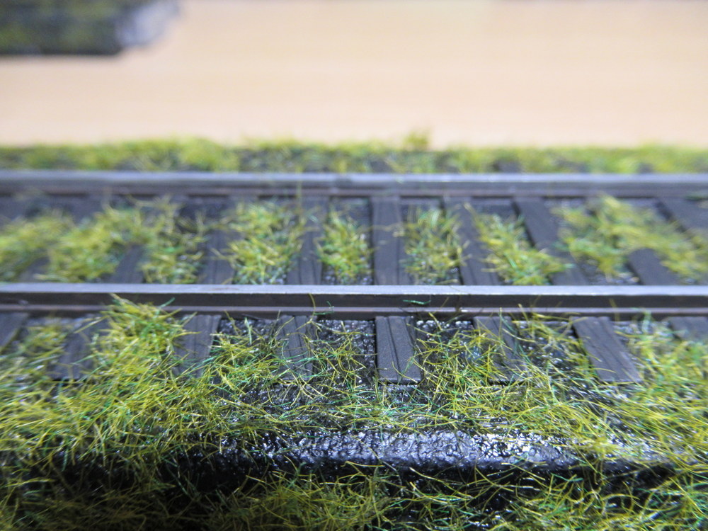

Als nächstes kommen die Gleise dran .Die Oberseite wie auch die Innenseite kommen in Eisenfarbe , da hier die Räder der Wagons laufen . Im Aussenbereich sind die Gleise meist dunkel Braun / Rostfarbig .
Um den Silbernden Schimmer der Steine noch zu reduzieren habe ich dann noch ein leichtes Dirt Wash drüber gestrichen .
Das kannst Du auch mit einem starb verdünnten Braun erreichen .

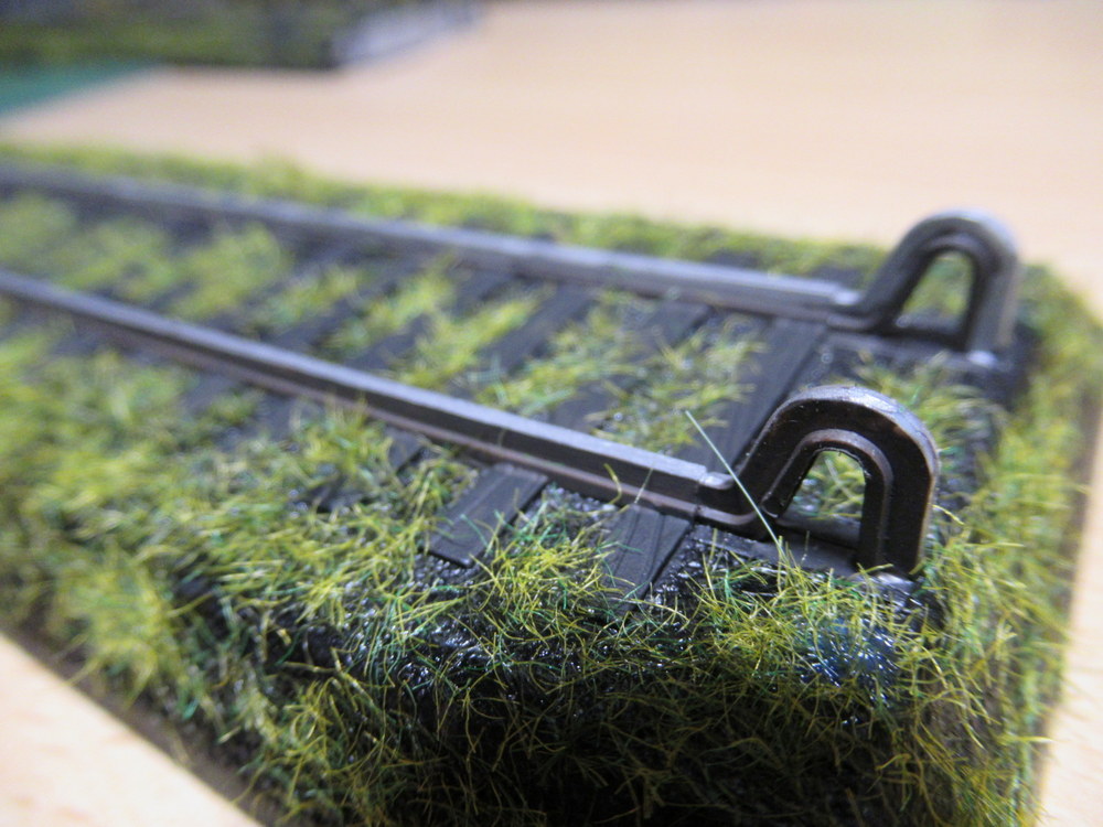

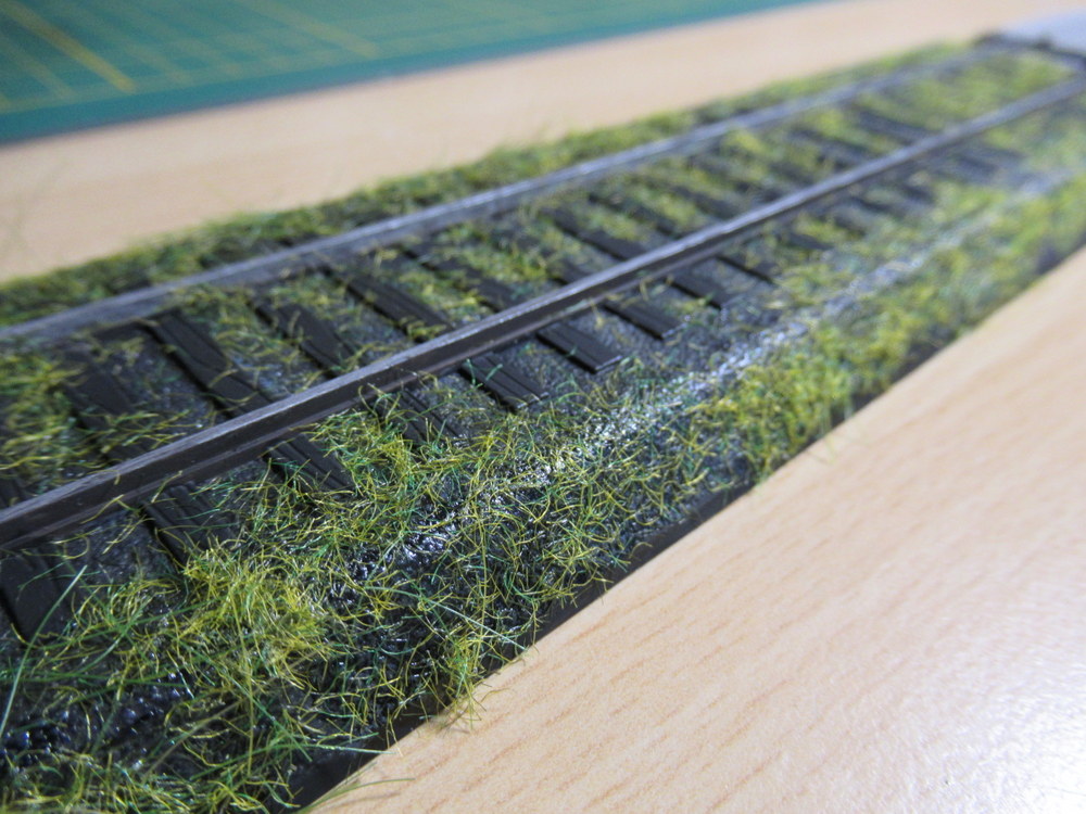

Als letztes kommt dann die Begrünung .
Hier einfach handelsüblichen Holzlein etwas mit Wasser verdünnt auf die Flächen aufstreichen .
Habe dann aus dem Modelleisenbahnbau von NOCH Streuwiese drüber gestreut . Etwas warten und dann das Gleisbett umdrehen und leicht anklopfen sodas überschüssiges herunter fällt . Fertig

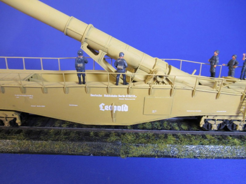

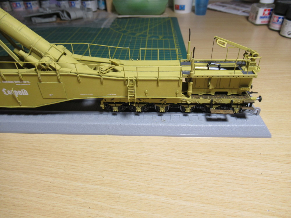

Hab noch ein paar Bilder auf meiner Kamera gefunden .

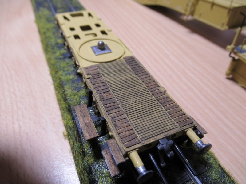

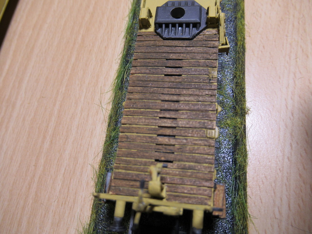

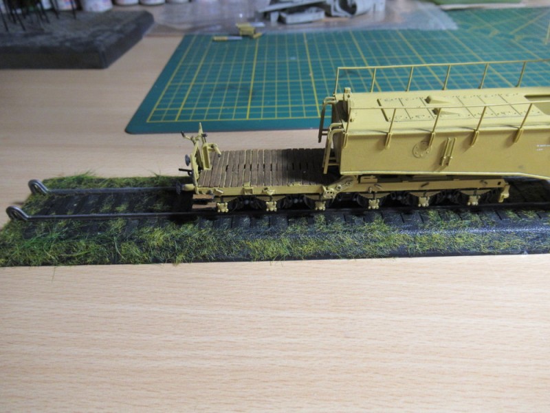

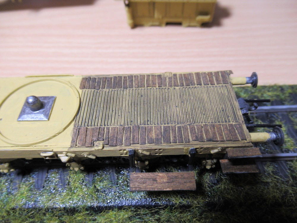

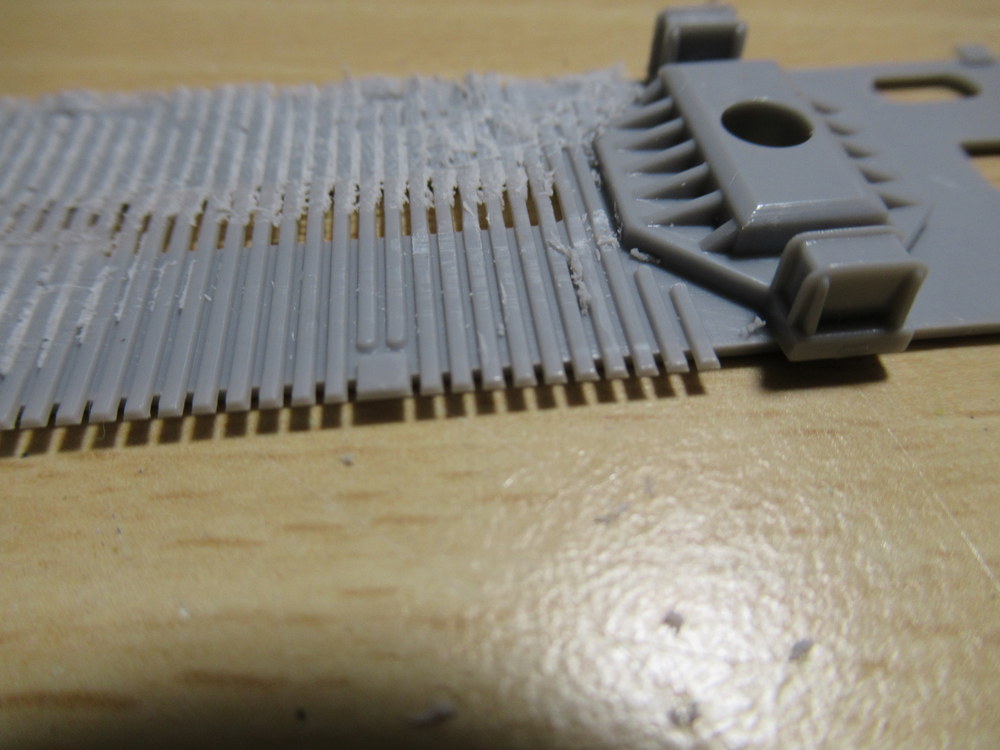

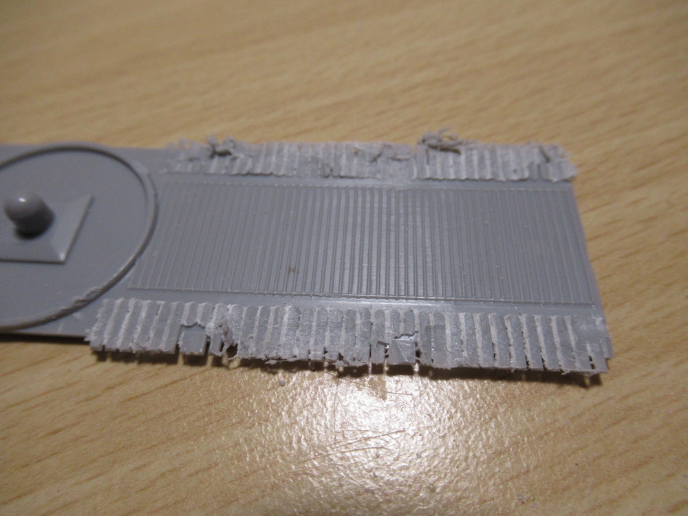

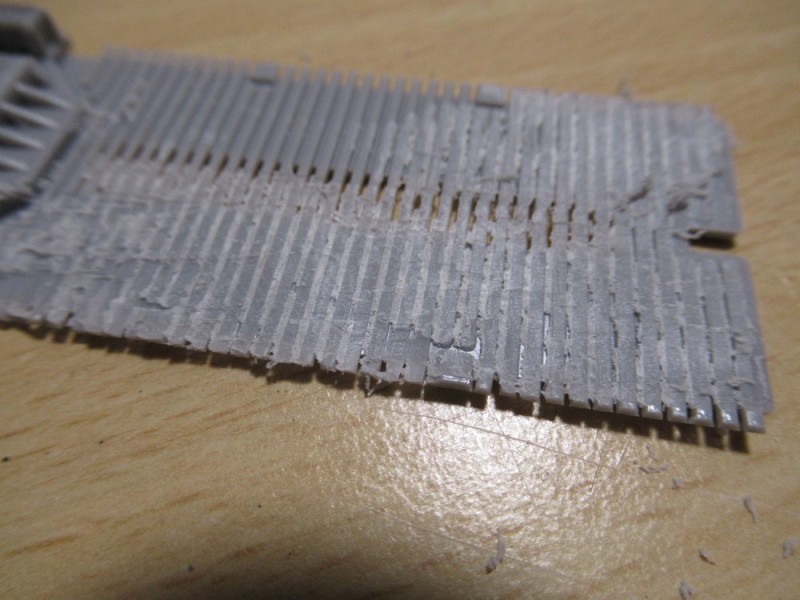

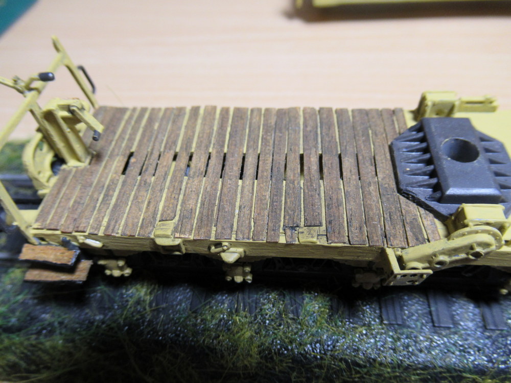

Die beiden Trägerwagons sollten jeweils angemalt werden , als wenn dort Holzplanken drauf wären . Das sah eher nach Essstäbchen aus . Und die Plastikvorgaben so zu bemalen als wenn es Holzbretter wären , war für mich nicht umsetzbar.
Somit dachte ich mir , die schleif ich weg und nehme aus der Restekiste die Holzbeplankung der Bismarck ... bzw die Elemente die davon übrig sind.
Diese habe ich dann passen zurecht geschnitten und aufgeklebt . Am Schluß dann noch ein dunkles Holzwash drüber.

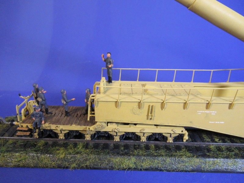

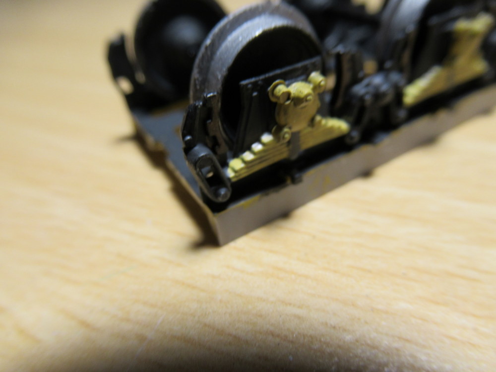

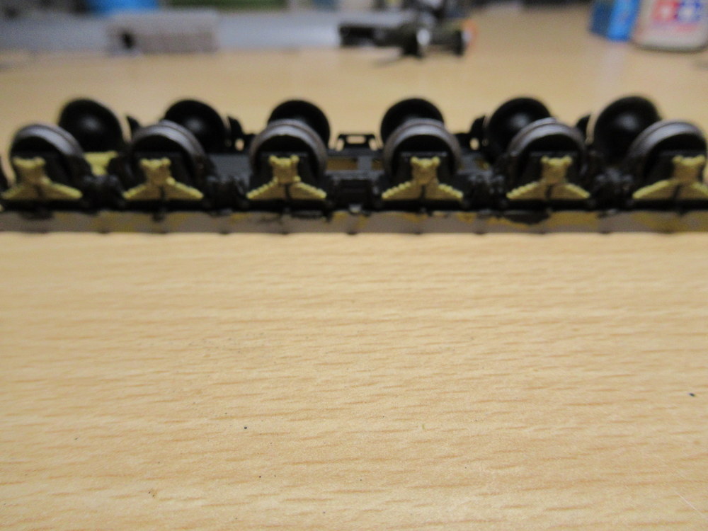

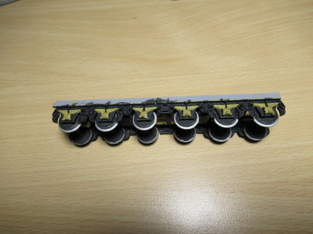

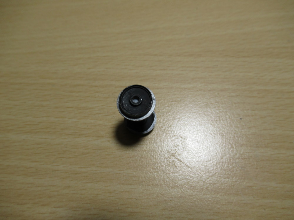

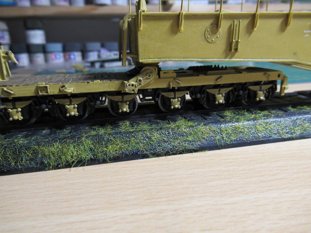

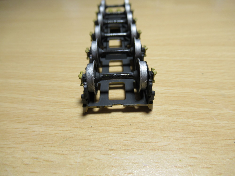

Desweiteren hab ich noch ein paar Bilder der Räder

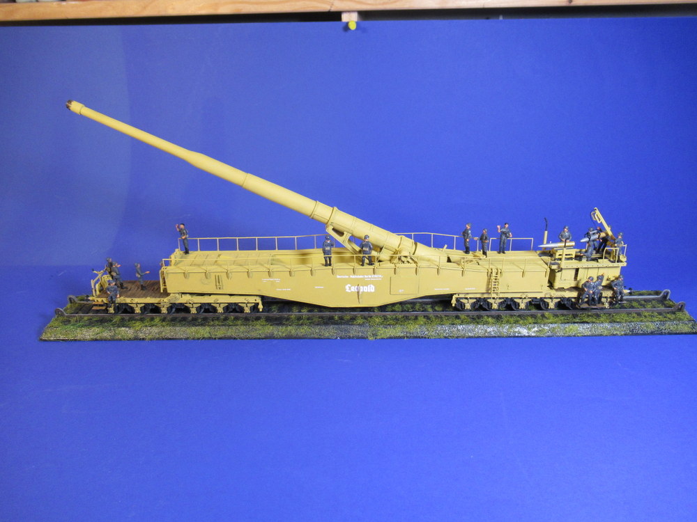

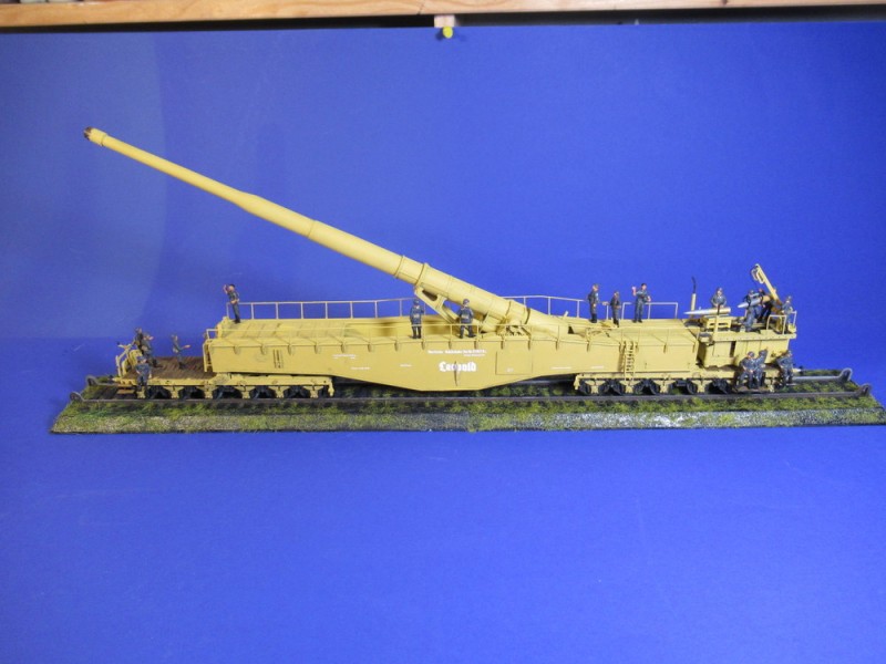

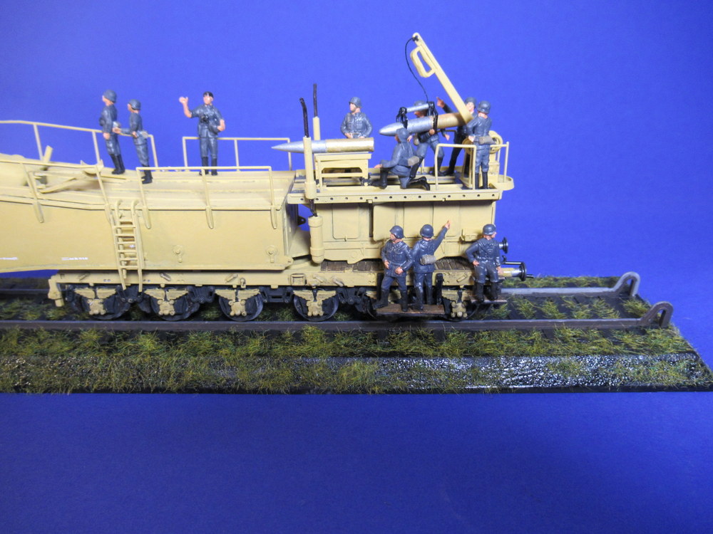

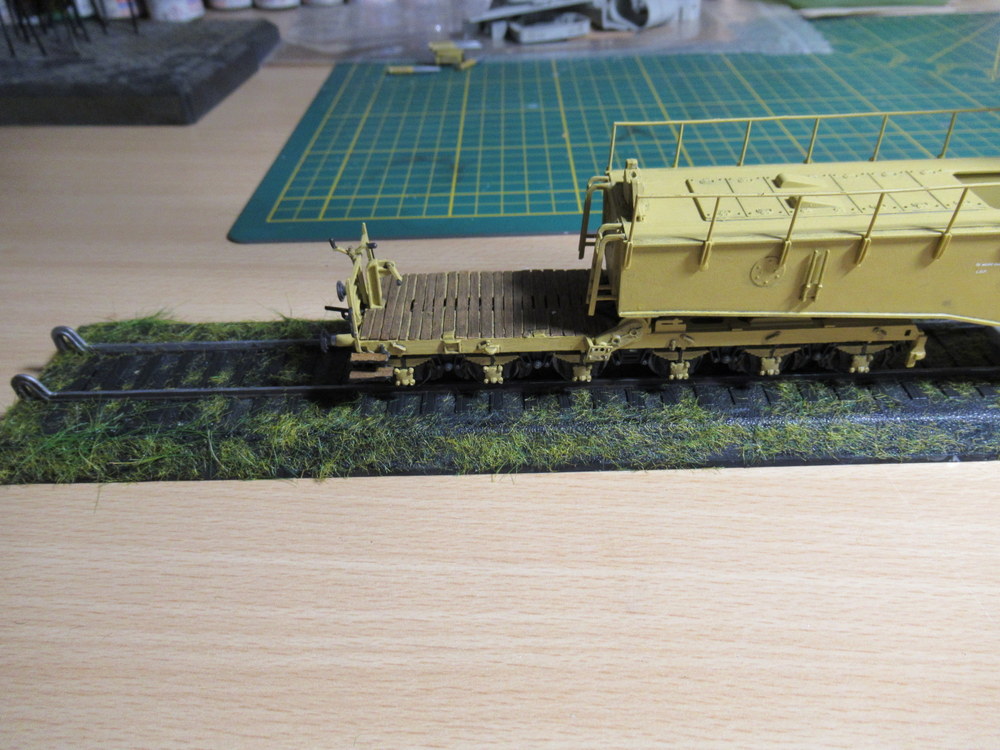

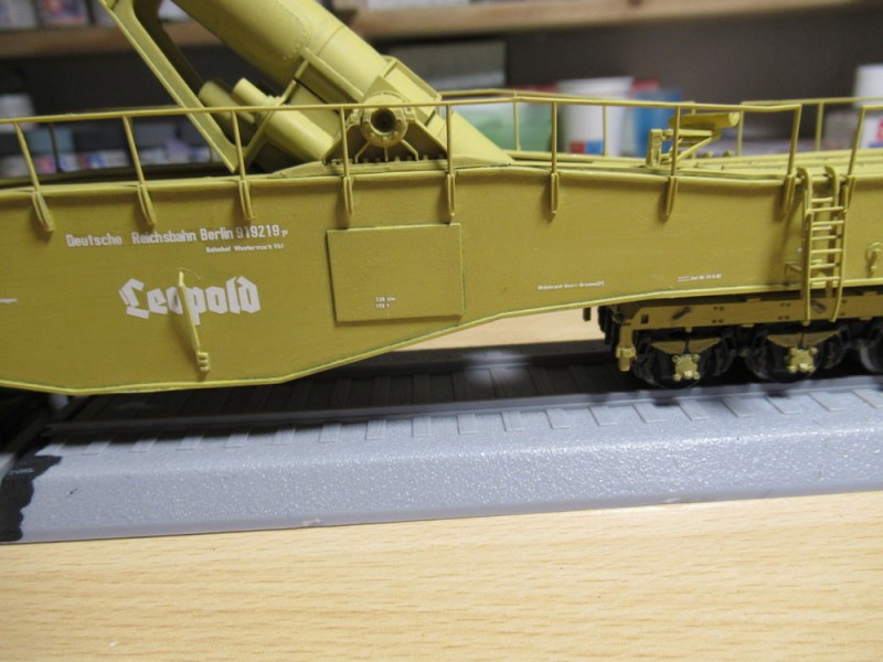

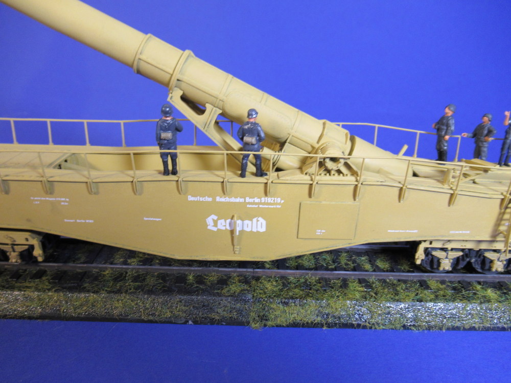

Und als letztes das Endergebnis:
Die Restlichen gibts dann in der Galerie: viewtopic.php?t=10977
Beiträge: 2546
Been thanked: 79 times
Das Holz kommt sehr gut, aber das Grass. Ich glaube weniger ist mehr. Auch die Kanone sieht sehr gut aus, bisschen neu, aber die haben ja auch nicht lange überlebt. Kratzer in 1:72 müssten ja eigentlich kaum darstellbar sein. ( aus dem Grund baue ich kein 1:72 Fahrzeug. 8-) ) Rost ist, glaube ich, auch nicht so oft am Original zu finden. Schlamm gibt es ja auch nicht auf Schienen. Ich würde nur das Grass etwas reduzieren. Aber nur meins Meinung.

Das Recycling der Bismarck-Planken finde ich eine gute Idee, toll umgesetzt. :clap:

Dein Leopold sieht wirklich gut aus. :thumbup:
