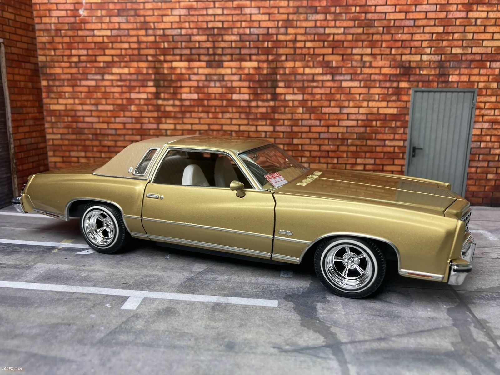

Chevrolet Monte Carlo 1977

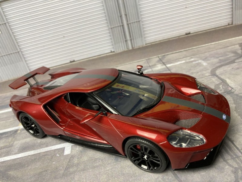

Ford GT 2017

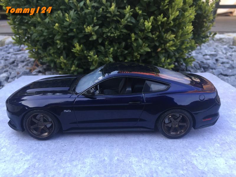

Ford Mustang GT 2018
Revell Mustang.jpg (71.3 KiB) 7631 mal betrachtet
