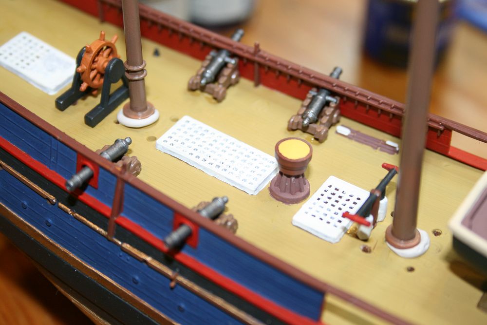

Der erste Anstrich vom Deck

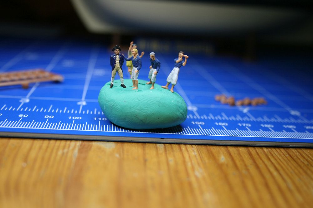

Der Matrose von damals zeigt Hüftfleisch!<br />Das Haar ist zurückgebunden und die Ohren halb frei.

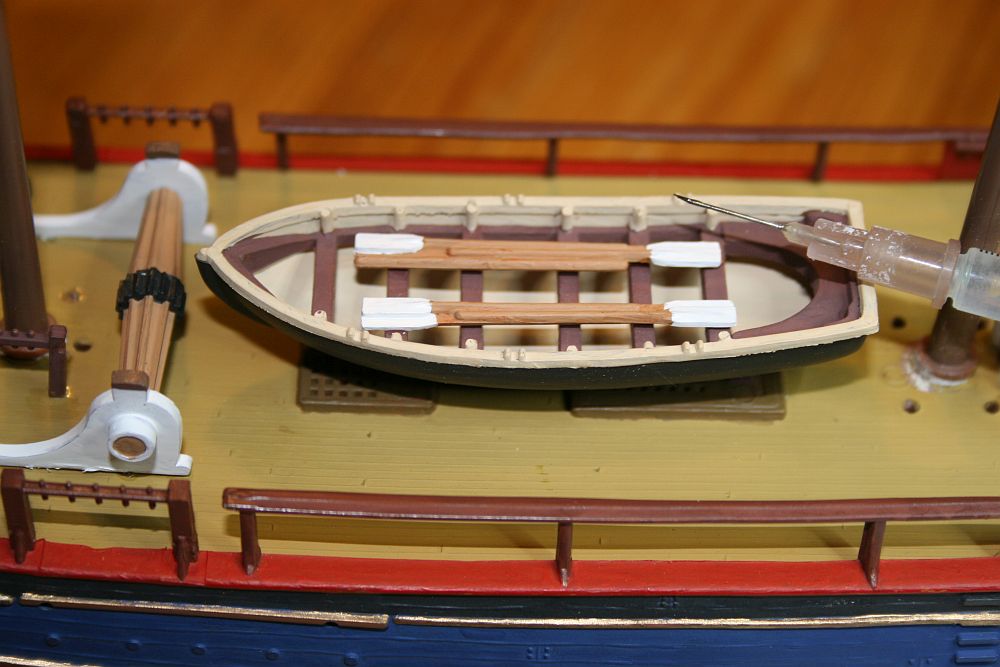

Das Deck ist 2x gestrichen, jetzt muss es nur noch geschrubbt werden.<br />Das Beiboot ist auch fertig, leider fehlt hier auch schon das zweite Paar Ruder.<br />Naja, muss sich der Rest halt etwas mehr in die Riemen legen.

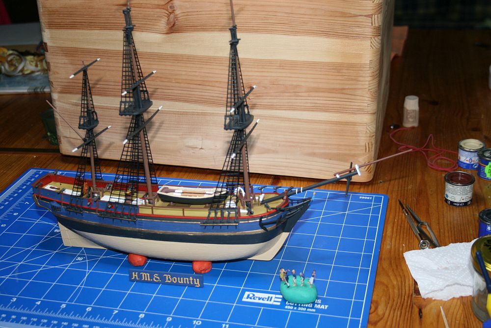

So, dass war die Arbeit von ca. einer Woche, mehr schaffe isch zur Zeit nicht, da ich ja noch zwei Hunde und Kinder habe, die auch noch beschäftigt werden wollen.
Ach ja, und 'ne Frau gibts auch noch. :mrgreen:

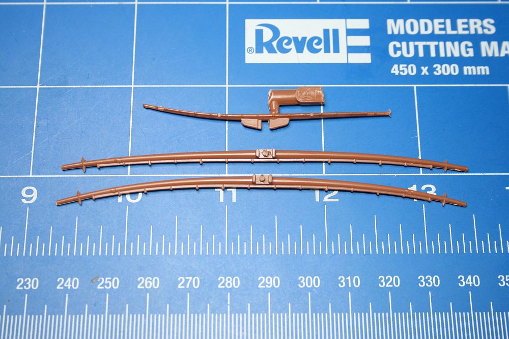

Und jetzt ein gaaanz dickes Lob und Danke an Revell.
Hier sind die Ersatzteile: Riemen und die Nagelbänke.
Ich habe Revell angeschrieben und von meiner Schusseligkeit berichtet und das mir ein paar Teile fehlen.
Und nach drei Wochen kam ein kleines Kartönchen :?: mit den fehlenden Teilen. :P
Jetzt kann sich wieder die ganze Mannschaft in die Riemen legen.
014 Ersatzteile.JPG (64.46 KiB) 9837 mal betrachtet

Ursprünglich wollte ich gar nicht so viel Arbeit in dieses Schiff stecken, aber dann konnte ich es doch nicht lassen.
Also habe ich auch die Kanonen und Drehbassen aufgebohrt.
Mit Pinzette, Microbohrer und Proxxon an die Waffe,
034 Kanone aufbohren.JPG (68.13 KiB) 9837 mal betrachtet
Feuerbereit. Die Farbe ist aus einer Mischung Eisen(91) und schwarz(302)
036 Kanonenloch.JPG (40.26 KiB) 9837 mal betrachtet

Die Riemen sind gestrichen und mit Sekundenkleber fixiert.
Keine Angst, das ist keine Drogenspritze, sondern das Behältnis für den Sekundenkleber.
Leider klebt die original Kartusche immer sehr schnell zu. Also ziehe ich den Kleber in einer Spritze auf.
Kappe drüber, fertig. Und wenn hier die Nadel verstopft ist, nein nicht abfackeln, sondern dann wird eine neue aufgesetzt.
Die Paare neuer Riemen dank Revell.
040 Riemen.JPG (95.93 KiB) 9836 mal betrachtet

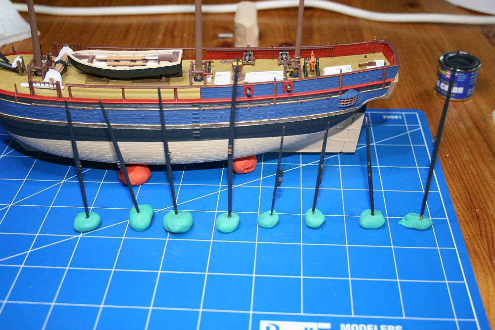

Das sind nicht die Waffen vom grünen Bogenschützen sondern die Rahen, zumindest sollen es diese einmal werden.
Mit etwas Wärme und viel Geduld habe ich sie dann auch einigermaßen gerade bekommen.
Die lassen sich nicht mehr verbiegen, die sind verbogen.
041 Rahen im bogen.JPG (126.97 KiB) 9836 mal betrachtet
Achtung, Rahen, stillgestanden (oder besser gerade gestanden).
043 Rahen stillgestanden.JPG (137.76 KiB) 9836 mal betrachtet
Und hier das vorläufige Endergebnis:
Die Wanten sind klar-matt lackiert und ich bin daran beinahe verzweifelt, weil die Dinger auch nicht passen wollten. Vor allem nicht die Unterwanten am Basanmast (oder ist das der Kreuzmast). Ich habe den Mast tatsächlich nochmal gekappt und Wanten und Mast aufeinander abgestimmt und verbogen, dass es nun doch stimmt und die Pfuscherei nicht so auffällt.
Leute, das war definitiv mein letzter Segler.
Noch lebt die Mannschaft auf der grünen Insel der Glückseeligkeit. Aber wartet ab, wenn ihr an Bord geht.
044 Das Schiff.JPG (144.56 KiB) 9836 mal betrachtet

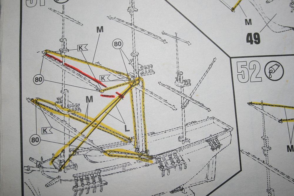

Jetzt brauche ich die Hilfe von den Fachleuten:
Das rot eingezeichnete Tau am Fockmast läuft tatsächlich quer längs an der Rahe und verschwindet dann wo? :?:
Hat das Tau "L" was damit zu tun?
Danke schon mal für eure Hilfe!
Was ist was und ist rot?
045 Frage.JPG (136.57 KiB) 9836 mal betrachtet

So Jungs, macht schön winke, winke!
046 Die Mannschaft.JPG (84.48 KiB) 9836 mal betrachtet
