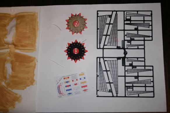

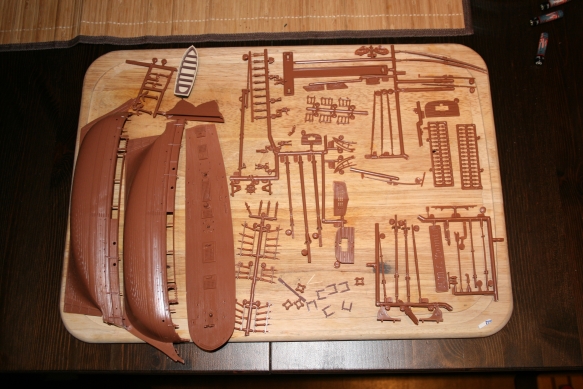

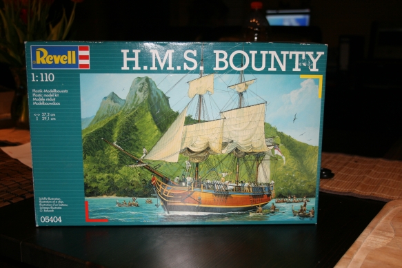

Das Kit...
Die kleinen unlackierten Holzteile in der Mitte des Bildes sind Ersatz für die bereits verloren gegangenen Nagelbretter (ich glaube, so heißen die)
Die Segel wurden bereits vor 7 Jahren angestrichen und sind jetzt sehr brüchig geworden.<br />Mal sehen, was ich noch draus mache.

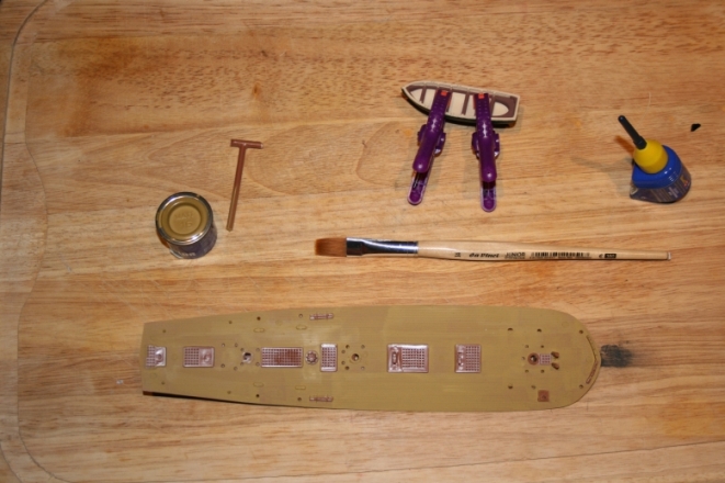

Der erste Anstrich vom Deck

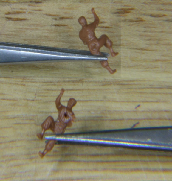

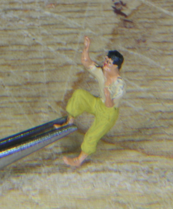

Der Arme, er leidet unter einem Treffer von einer Kanonenkugel im Brustkorb<br />und den Ar... wurde ihm auch schon weggeschossen. Und das noch vor dem ersten Einsatz.<br />Durch den schnellen chirurgischen Eingriff mittels Plasto, einem Skalpell und 600er Schleifpapier <br />konnte der Arme dann doch noch gerettet werden.
Der Mund besteht aus Klarrot von Revell. Die Farbe zieht gute Fäden, den ich dann über den angedeuteten Mund gelegt habe. <br />Im ersten Versuch hatte er einen Schmollmund und sah eher aus wie eine Gummipuppe von Beate Uhse. <br />Aber mit 'nem Skalpell konnte ich das Gesicht noch retten.<br />Die Augen habe ich versucht, mit Hilfe eines Ein-Borsten-Pinsels anzudeuten.

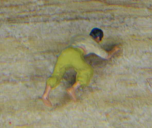

Der Matrose von damals zeigt Hüftfleisch!<br />Das Haar ist zurückgebunden und die Ohren halb frei.

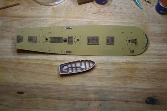

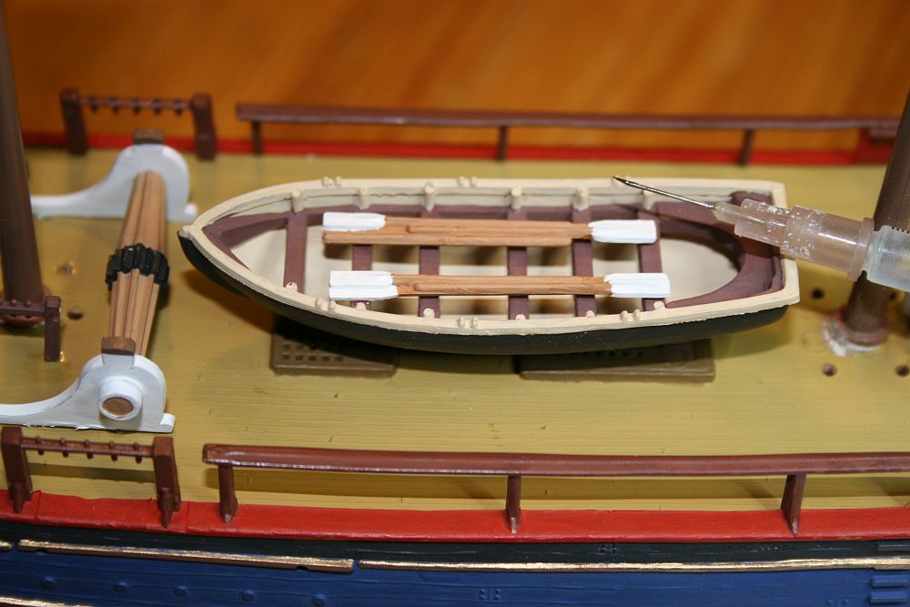

Das Deck ist 2x gestrichen, jetzt muss es nur noch geschrubbt werden.<br />Das Beiboot ist auch fertig, leider fehlt hier auch schon das zweite Paar Ruder.<br />Naja, muss sich der Rest halt etwas mehr in die Riemen legen.

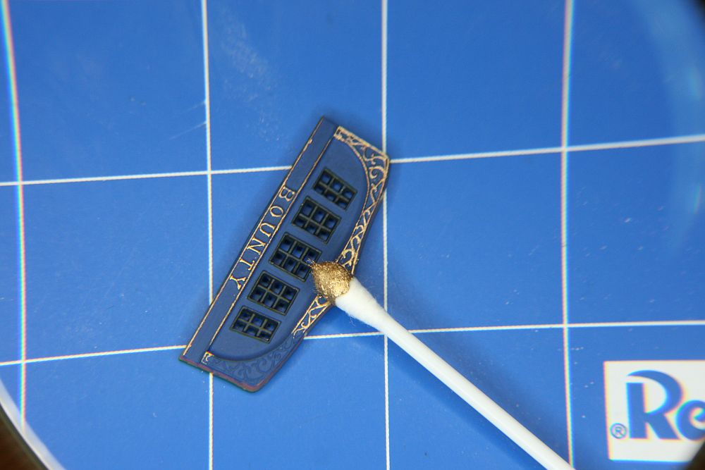

Den Rumpf habe ich nun nach dem dritten Anlauf in der Farbgebung zu meiner Zufriedenheit bemalt.
Das Gold reflektiert leider ungleichmäßig, daher sieht es auf dem Foto schlimmer aus, als es ist.(schon klar :!: )

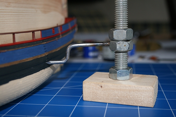

Leider hatte ich mit der geraden Wasserlinie einige Probleme (a-ha :roll: ). Angerissen hatte ich sie noch gerade bekommen (was für ein Wortspiel :?: ),
beim Malen hatte ich aber arge Probleme.
Farbgebung soweit möglich aus dem Film &quot;Meuterei auf der Bounty&quot; übernommen.<br />Auch das Blut auf der Unterlage dank Kaptain Bligh. (Filmblut Revell Nr. 36)
Farbgebung soweit möglich aus dem Film "Meuterei auf der Bounty" übernommen.
Mit Hilfe eines Schlepperpinsels ist die Linie dann von Orkanstärke auf seichten Wellenschlag zurück gegangen, aber zufrieden bin ich noch nicht.
Mit welchen Tricks löst ihr das Problem, zumal ich mich als nächstes an die "Color Fantasie" 1:1200 machen möchte.
Hier werde ich mit Airbrush den Rumpf einfärben, muss also die Wasserlinie auf jeden Fall abkleben oder mit Colorstop arbeiten.
Da möchte ich wirklich eine exakte Linie haben. Also bitte Tipps! :idea:

Eine Klebeband entweder von Revell oder Tamyia ist der beste Freund des Modellbauers. Du kannst sonst alles 1a bauen, aber eine handgezogene Linie vermiest leider den Gesamteindruck sofort und total

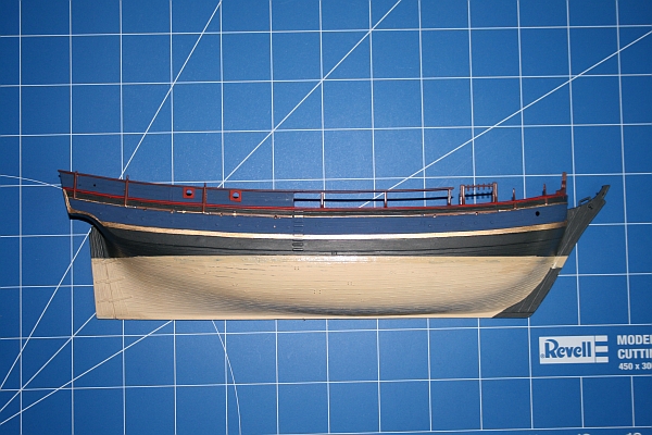

Hallo Mike,
vielen Dank für dein Lob und die tollen Bilder.
Dank Revell habe ich heute schon das Tape erhalten.
Den Vormittag habe ich in der Werkstatt verbracht und mir diesen HighTech Anreißer gebaut, :shock:
Das Tape (6mm) gut angedrückt und nachdem die Farbe etwas getrocknet war, wieder abgezogen.
Mit dem Ergebnis bin ich zufrieden. Jetzt kommt das Rumpffinish.
Eine gerade Wasserlinie (freu)

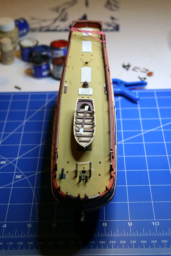

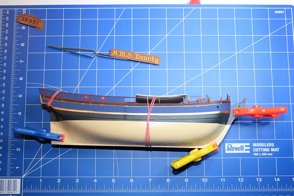

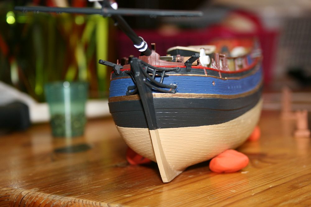

So, nun ist es fast geschafft und das ist der vorletzte Teil vom Baubericht.
Der Rumpf ist nun fertig gestrichen und geklebt.
010 Rumpf kleben.JPG (137.93 KiB) 9835 mal betrachtet

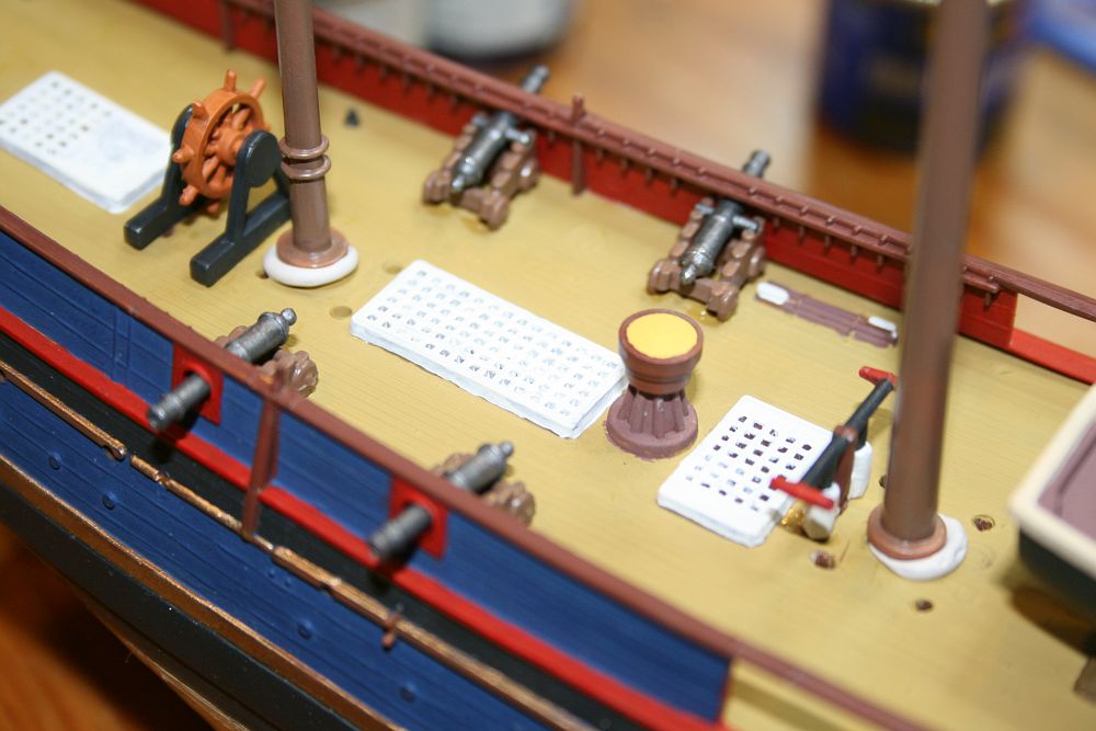

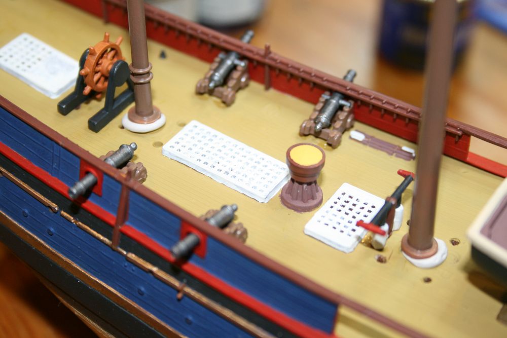

An Bord sieht es noch leer aus und der Nagelbankersatz sieht auch nicht gerade fachmännisch gestaltet aus.
011 an bord.JPG (97.64 KiB) 9835 mal betrachtet

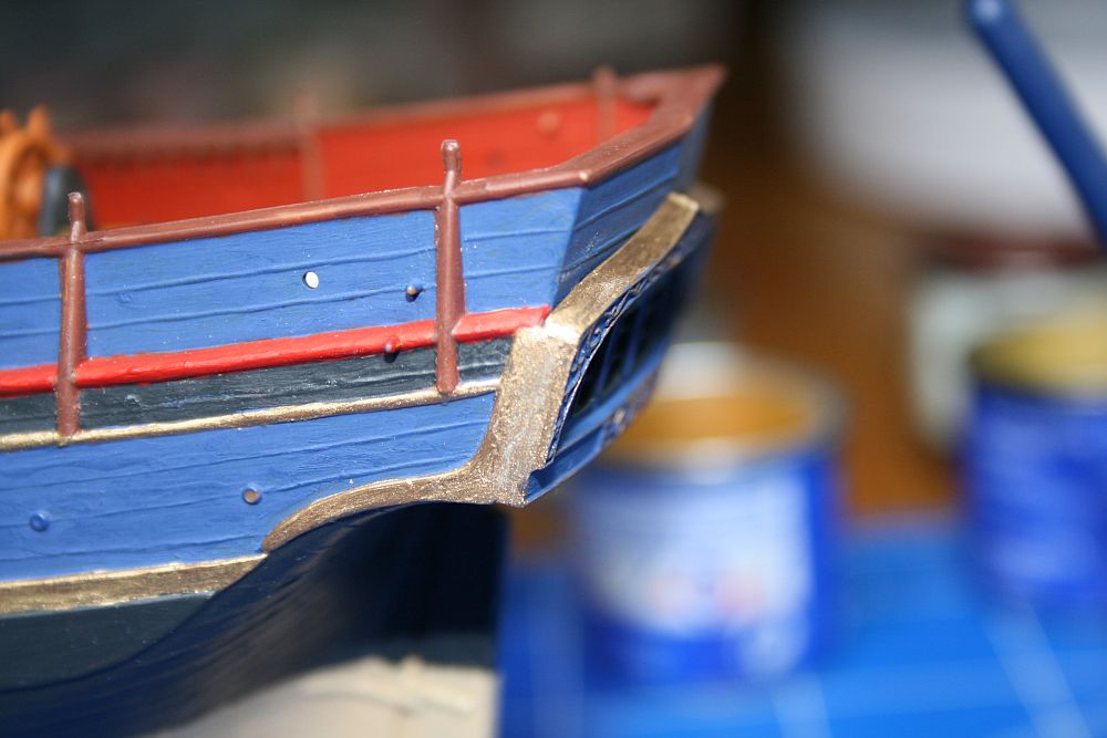

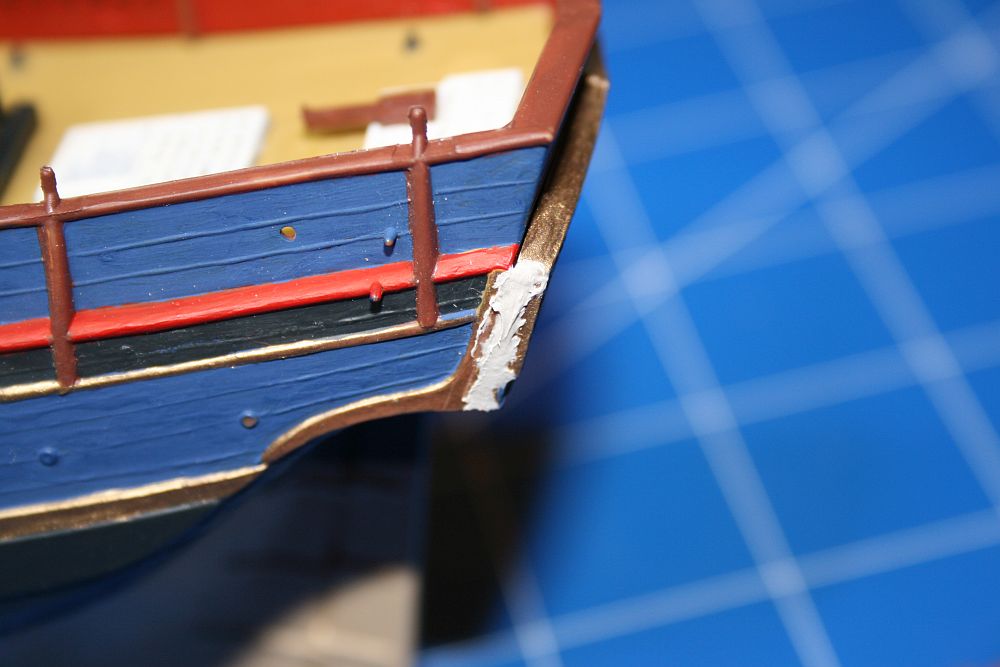

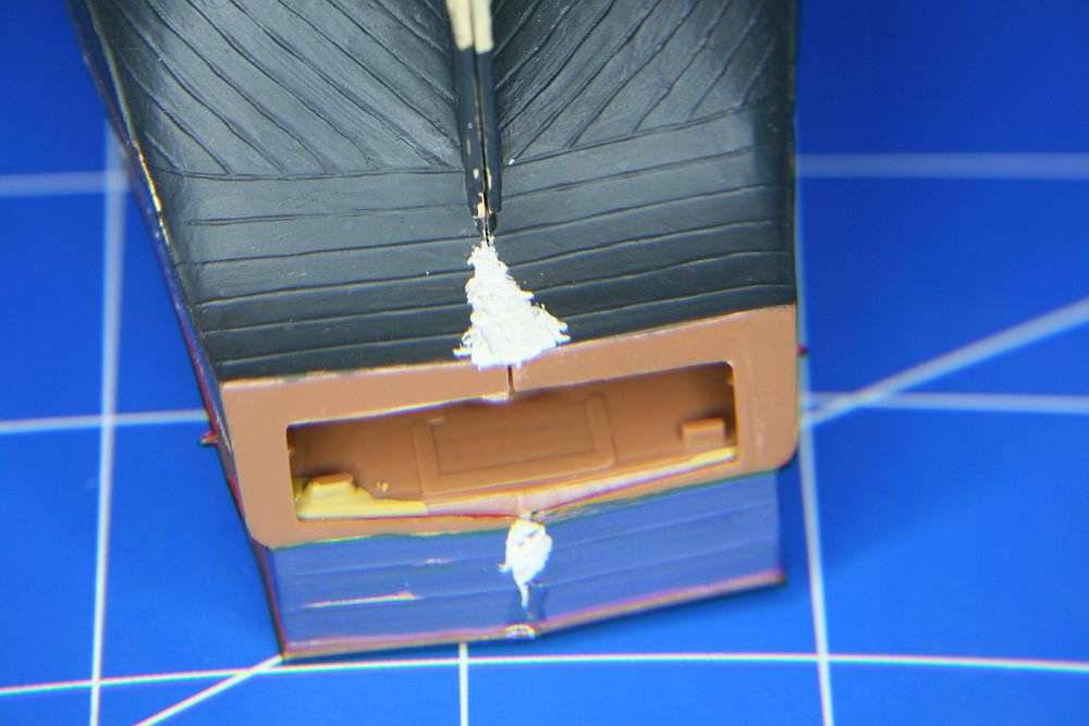

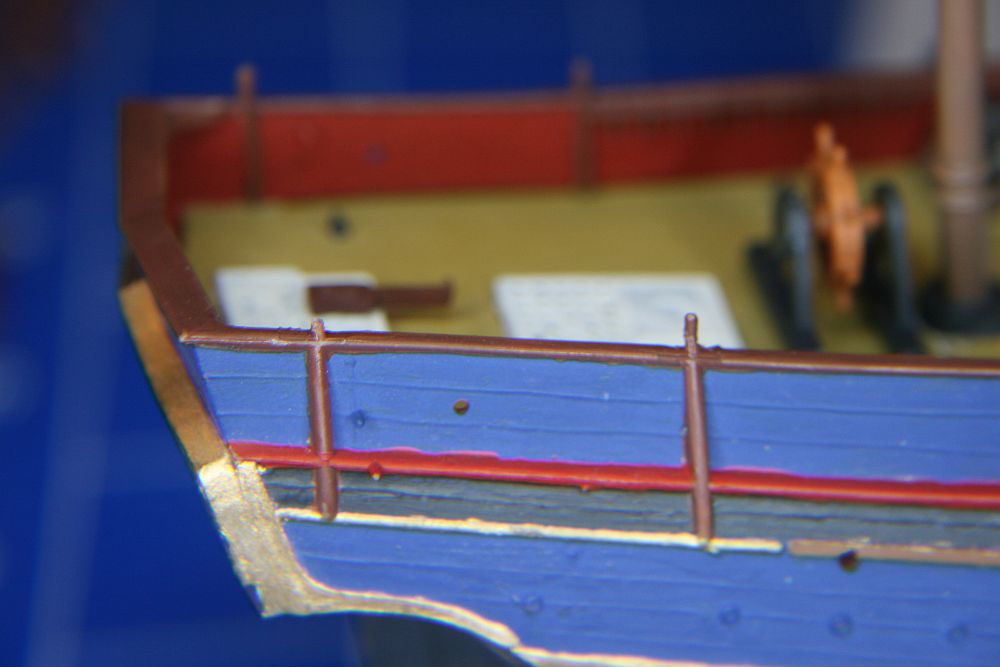

Aber ersteinmal zum Rumpf; die Passgenauigkeit bei diesem Modell lässt sehr häufig zu wünschen übrig, Ist aber zu verstehen, denn soviel ich in Erfahrung bringen konnte, ist die Gussform eine der ersten von Revell aus dem Jahre 1954.
Wenn es nicht so sein sollte, lasse ich mich gerne belehren.
012 Heck ausbessern.JPG (84.73 KiB) 9835 mal betrachtet
Der Kiel ist nun übergefräst und die Lücken verspachtelt. Das ganze habe ich dann geschliffen mit Schmirgelpapier und lackiert.
013 Kiel ausbessern.JPG (68.8 KiB) 9835 mal betrachtet

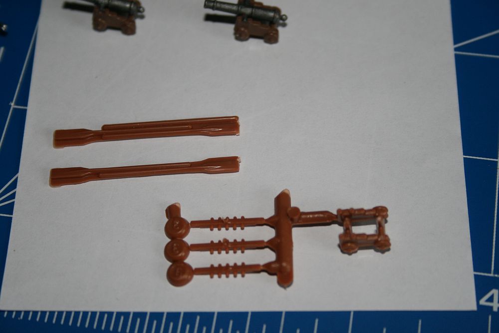

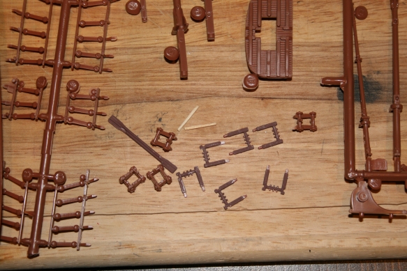

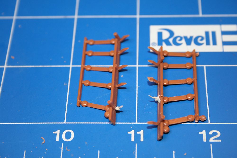

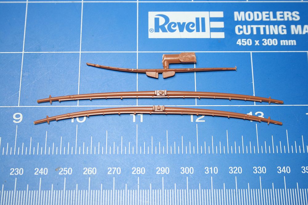

Und jetzt ein gaaanz dickes Lob und Danke an Revell.
Hier sind die Ersatzteile: Riemen und die Nagelbänke.
Ich habe Revell angeschrieben und von meiner Schusseligkeit berichtet und das mir ein paar Teile fehlen.
Und nach drei Wochen kam ein kleines Kartönchen :?: mit den fehlenden Teilen. :P
Jetzt kann sich wieder die ganze Mannschaft in die Riemen legen.
014 Ersatzteile.JPG (64.46 KiB) 9835 mal betrachtet

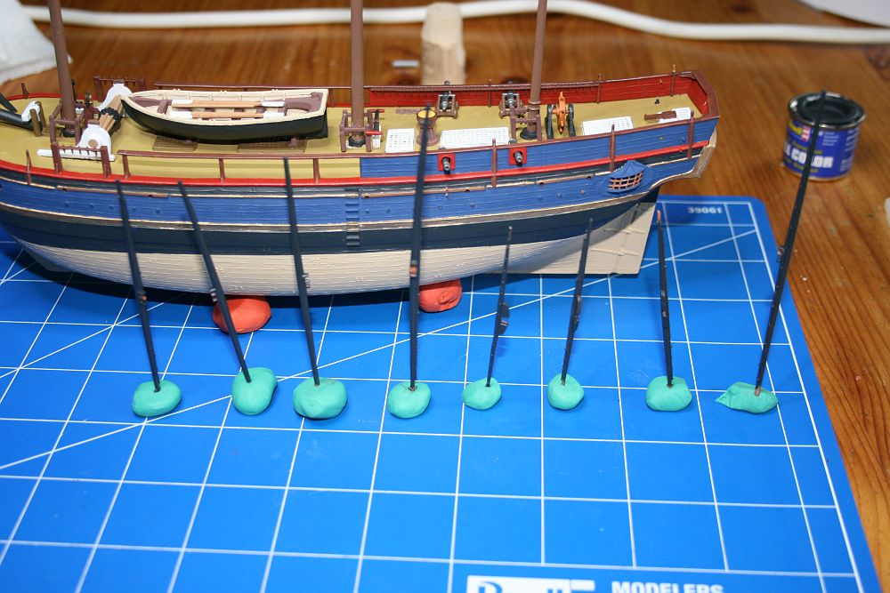

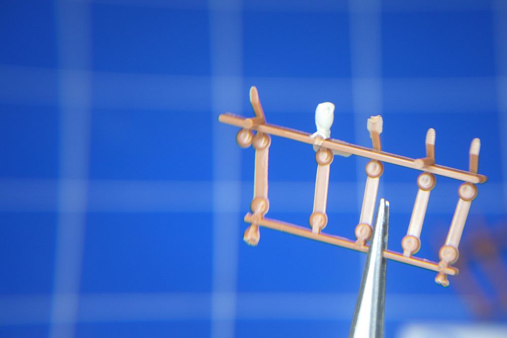

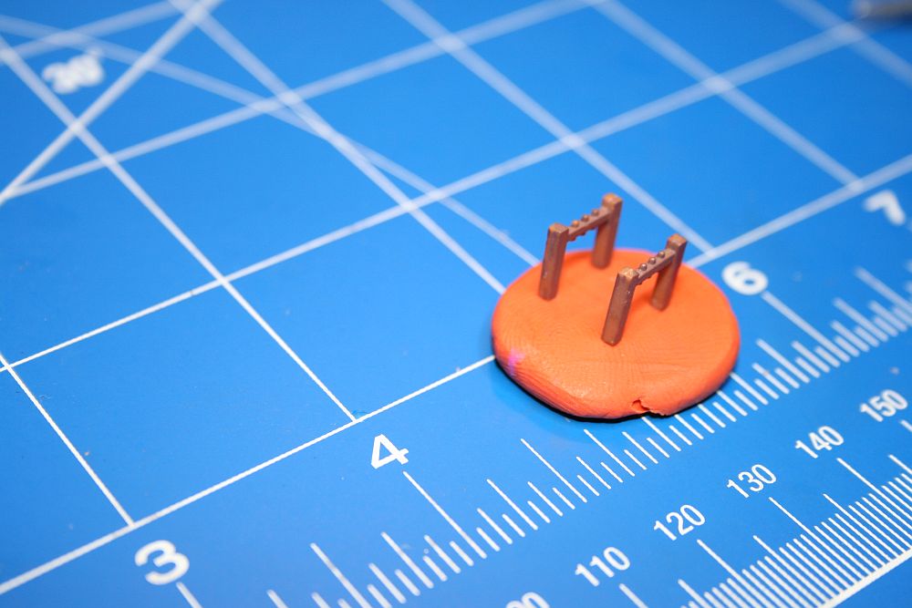

Die restlichen Nagelbänke in Knete gesteckt, so halten sie am besten, und lackiert.
015 Nagelbank.JPG (93.88 KiB) 9835 mal betrachtet

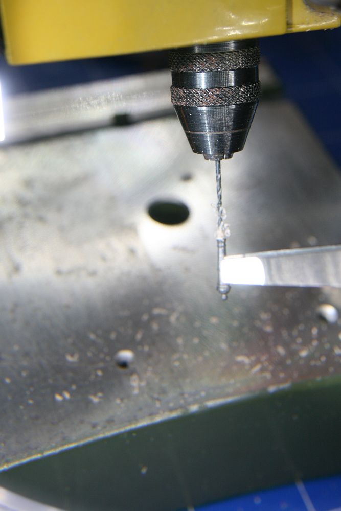

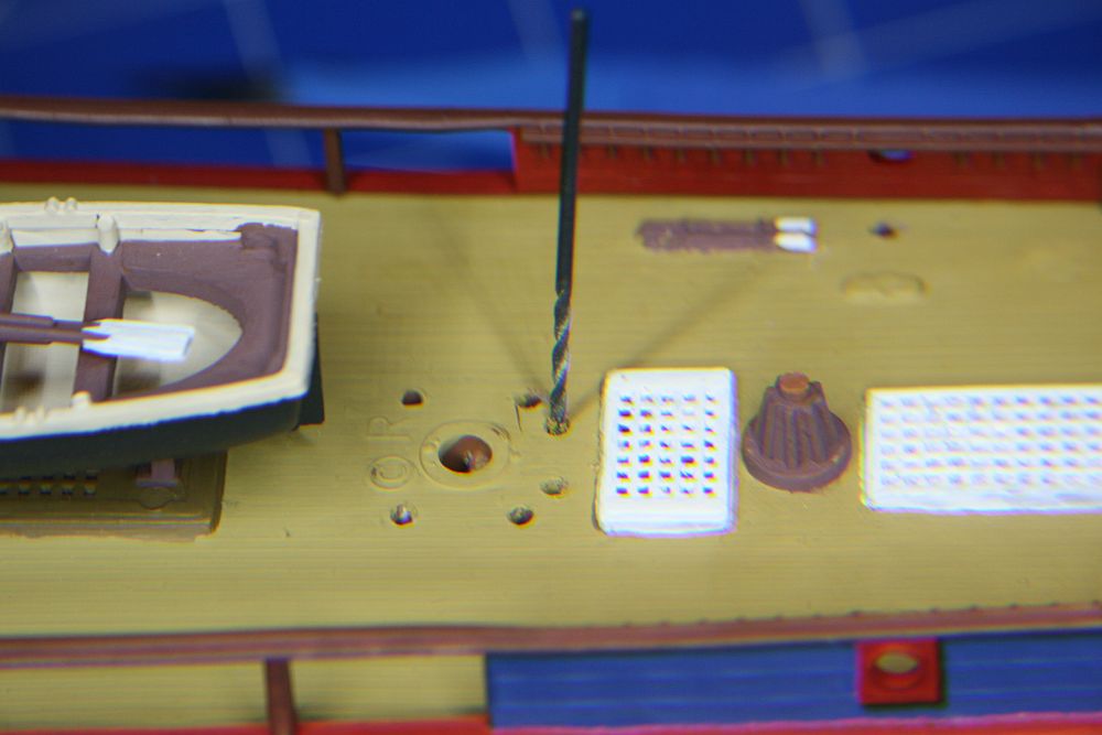

Die Löscher habe ich mit einem kleinen Bohrer farbfrei gemacht, damit die Nagelbänke auch richtig verklebt werden und nich bei der ersten Böe über Bord gespült werden.
016 Nagelbanklöcher.JPG (71.91 KiB) 9835 mal betrachtet

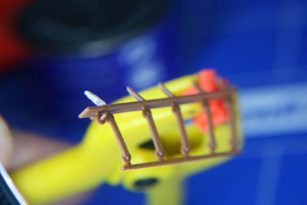

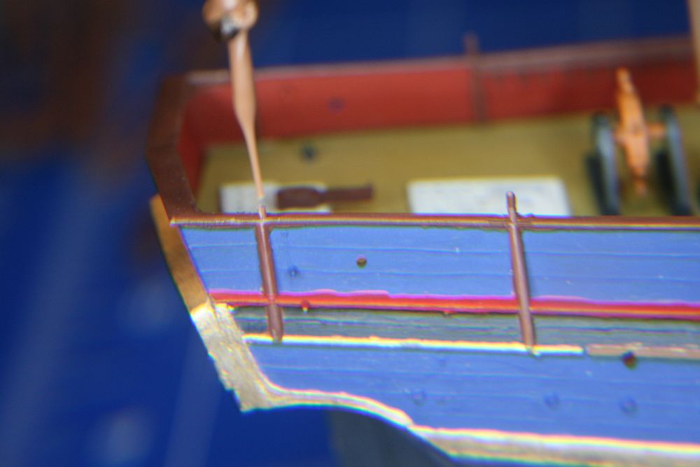

Leider habe ich erst nach der Ersatzteilbestellung gesehen, dass unter einigen Rüsten die Stützen fehlen.
Ich hoffe, meine Bezeichnungen für die Teile stimmen in etwa, da ich eigentlich keine Ahnung von Segelschiffen habe.
Naja, jedenfalls habe ich versucht, diese nachzubauen, was mir auch einigermaßen gelungen ist (glaube ich).
Mit Spachtelmasse eine erste Richtung vorgegeben.
017 Wantenspanner.JPG (84.76 KiB) 9835 mal betrachtet
Nach dem Trocknen dann reichlich aufgefüllt.
018 Wantenspanner.JPG (53.48 KiB) 9835 mal betrachtet
Und dann mit einer Nagelfeile in Form gebracht.
019 Eantenspanner.JPG (51.17 KiB) 9835 mal betrachtet
Die andere Stütze aus einem Rest Spritzast geschnitten und angeklebt.
020 Wantenspanner.JPG (41.56 KiB) 9835 mal betrachtet
Und mit dem Dremel bearbeitet.
021 Wantenspanner.JPG (80.58 KiB) 9835 mal betrachtet

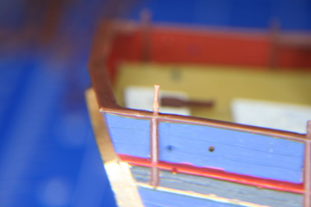

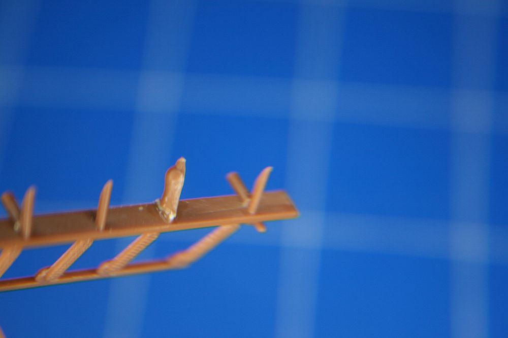

Und auf der Steuerbordseite fehlte ein Drehbassenstock. Also auch hier improvisiert.
Weg ist der Nippel
Weg ist der Nippel
022 Drehbassenstock.JPG (64.73 KiB) 9835 mal betrachtet
Ein Rest Gußast warm gemacht gezogen und geklebt.
023 Drehbasse.JPG (63.26 KiB) 9835 mal betrachtet
Hält!
Hält!
024 Drehbasse.JPG (53.3 KiB) 9835 mal betrachtet

Weiter geht's.
Am Stern die Verzierungen habe ich mittels eines Wattestäbchens aufgetragen, geht ganz gut.
Mit der Trockenmalmethode hatte ich es anfänglich nicht so hin bekommen.
Den Q-Tio mit wenig Farbe auf dem Relief drehen.

Auch hier mangelte es wieder an Passgenauigkeit, aber nicht an Spachtelmasse.
026 Stern Masse.JPG (75.73 KiB) 9835 mal betrachtet
Und so sieht es nach dem Schleifen und lackieren aus.
027 Stern fertig.JPG (82.92 KiB) 9835 mal betrachtet

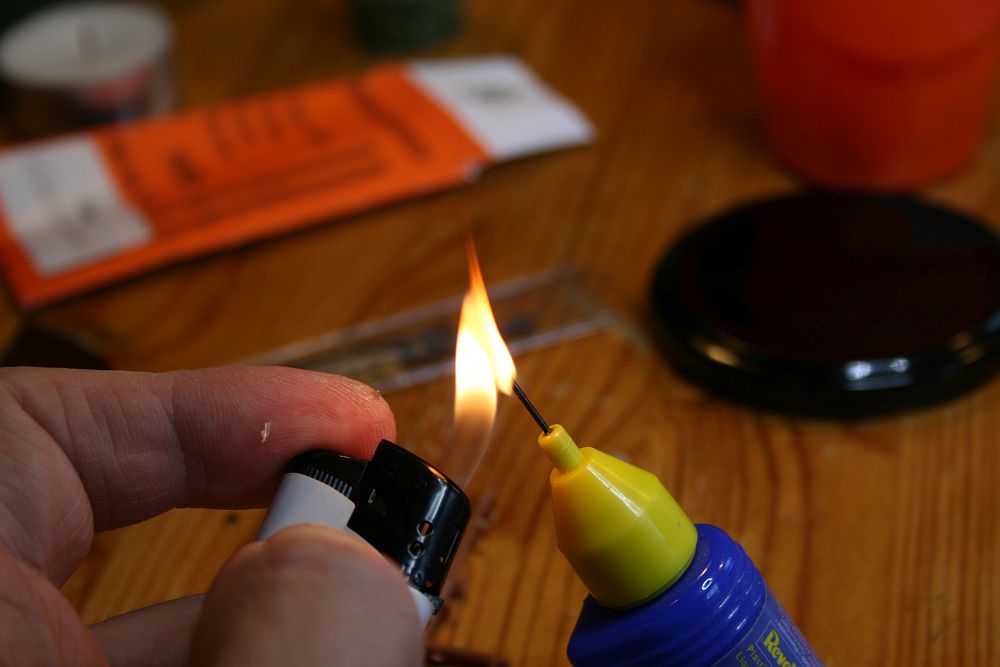

Übrigens, wenn die Kanüle vom Kleber mal verstopft ist, einfach freibrennen. <br />Nur die Nase nicht zu dicht dabei drüberhalten, rußt manchmal etwas.

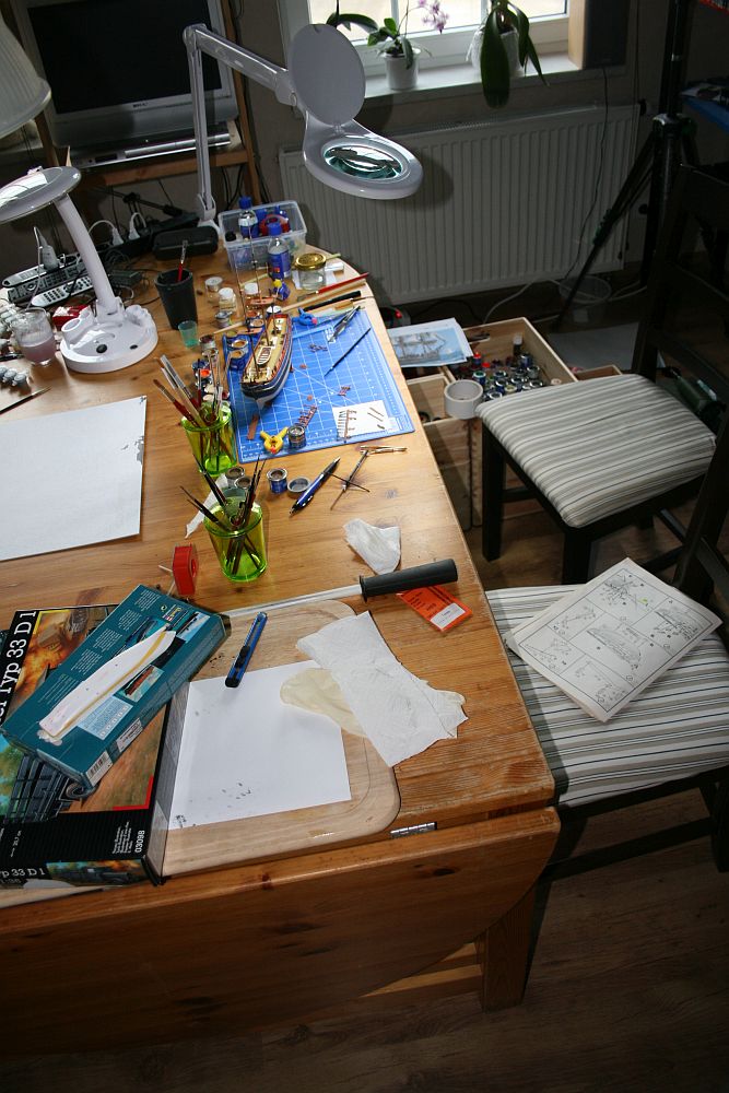

Wenn es interessiert, das ist mein Arbeitsplatz.
030 Arbeitsplatz.JPG (137.03 KiB) 9835 mal betrachtet
Den Fuß für das Schiff empfinde ich eher als Witz. Da passt nun wirklich gar nichts.
Daher habe ich während der Bauphase den Rumpf im "Trockendock" mittels Knetmasse fixiert.
Das Zeug ist weicht, man kann darin alles gut ausrichten und es hinterlässt keine Spuren.
Mit Knete aus dem 1€-Shop zum Erfolg
031 im Dock.JPG (89.97 KiB) 9835 mal betrachtet
Ursprünglich wollte ich gar nicht so viel Arbeit in dieses Schiff stecken, aber dann konnte ich es doch nicht lassen.
Also habe ich auch die Kanonen und Drehbassen aufgebohrt.
Mit Pinzette, Microbohrer und Proxxon an die Waffe,
034 Kanone aufbohren.JPG (68.13 KiB) 9835 mal betrachtet

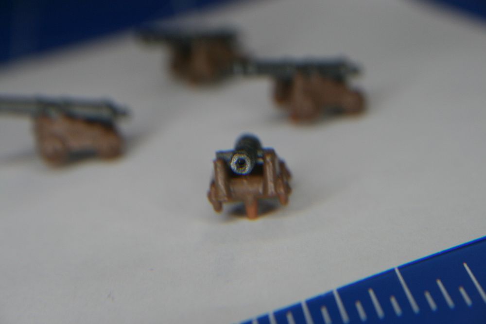

Feuerbereit. Die Farbe ist aus einer Mischung Eisen(91) und schwarz(302)
036 Kanonenloch.JPG (40.26 KiB) 9835 mal betrachtet

Die Aufnahmelöcher der Masten habe ich mit Spachtelmasse aufgefüllt, um diese besser ausrichten zu können und damit es einen sauberen Übergang gibt. Ich hätte aber vorher das Deck mit ColorStop behandeln sollen, dann wäre mir das anschließende Deck schrubben erspart geblieben.
039 Mast.JPG (98.61 KiB) 9834 mal betrachtet
Die Riemen sind gestrichen und mit Sekundenkleber fixiert.
Keine Angst, das ist keine Drogenspritze, sondern das Behältnis für den Sekundenkleber.
Leider klebt die original Kartusche immer sehr schnell zu. Also ziehe ich den Kleber in einer Spritze auf.
Kappe drüber, fertig. Und wenn hier die Nadel verstopft ist, nein nicht abfackeln, sondern dann wird eine neue aufgesetzt.
Die Paare neuer Riemen dank Revell.
040 Riemen.JPG (95.93 KiB) 9834 mal betrachtet

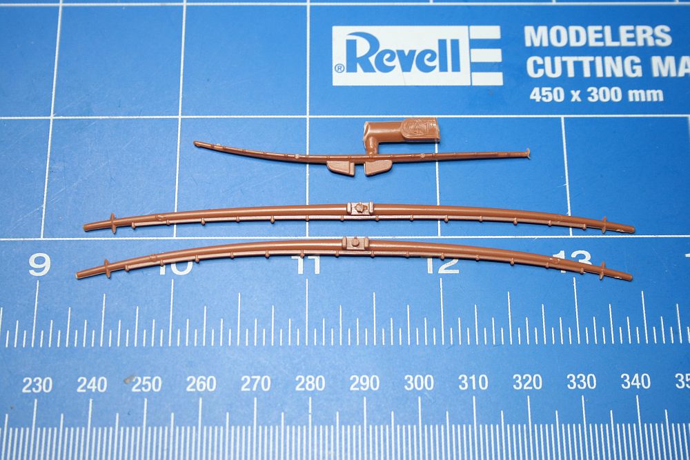

Das sind nicht die Waffen vom grünen Bogenschützen sondern die Rahen, zumindest sollen es diese einmal werden.
Mit etwas Wärme und viel Geduld habe ich sie dann auch einigermaßen gerade bekommen.
Die lassen sich nicht mehr verbiegen, die sind verbogen.
041 Rahen im bogen.JPG (126.97 KiB) 9834 mal betrachtet
Achtung, Rahen, stillgestanden (oder besser gerade gestanden).

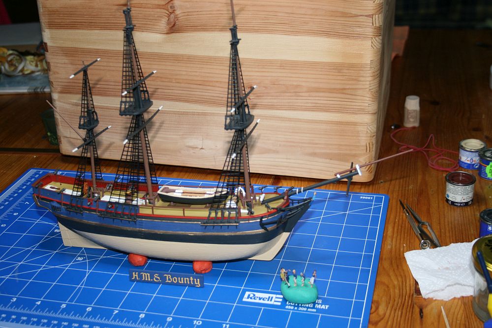

Und hier das vorläufige Endergebnis:
Die Wanten sind klar-matt lackiert und ich bin daran beinahe verzweifelt, weil die Dinger auch nicht passen wollten. Vor allem nicht die Unterwanten am Basanmast (oder ist das der Kreuzmast). Ich habe den Mast tatsächlich nochmal gekappt und Wanten und Mast aufeinander abgestimmt und verbogen, dass es nun doch stimmt und die Pfuscherei nicht so auffällt.
Leute, das war definitiv mein letzter Segler.
Noch lebt die Mannschaft auf der grünen Insel der Glückseeligkeit. Aber wartet ab, wenn ihr an Bord geht.
044 Das Schiff.JPG (144.56 KiB) 9834 mal betrachtet

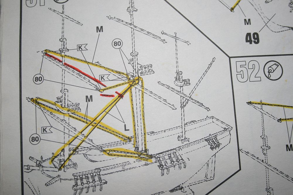

Jetzt brauche ich die Hilfe von den Fachleuten:
Das rot eingezeichnete Tau am Fockmast läuft tatsächlich quer längs an der Rahe und verschwindet dann wo? :?:
Hat das Tau "L" was damit zu tun?
Danke schon mal für eure Hilfe!
Was ist was und ist rot?
045 Frage.JPG (136.57 KiB) 9834 mal betrachtet

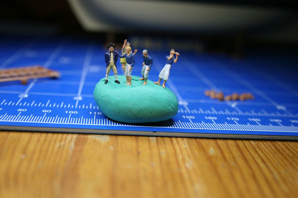

So Jungs, macht schön winke, winke!
046 Die Mannschaft.JPG (84.48 KiB) 9834 mal betrachtet
