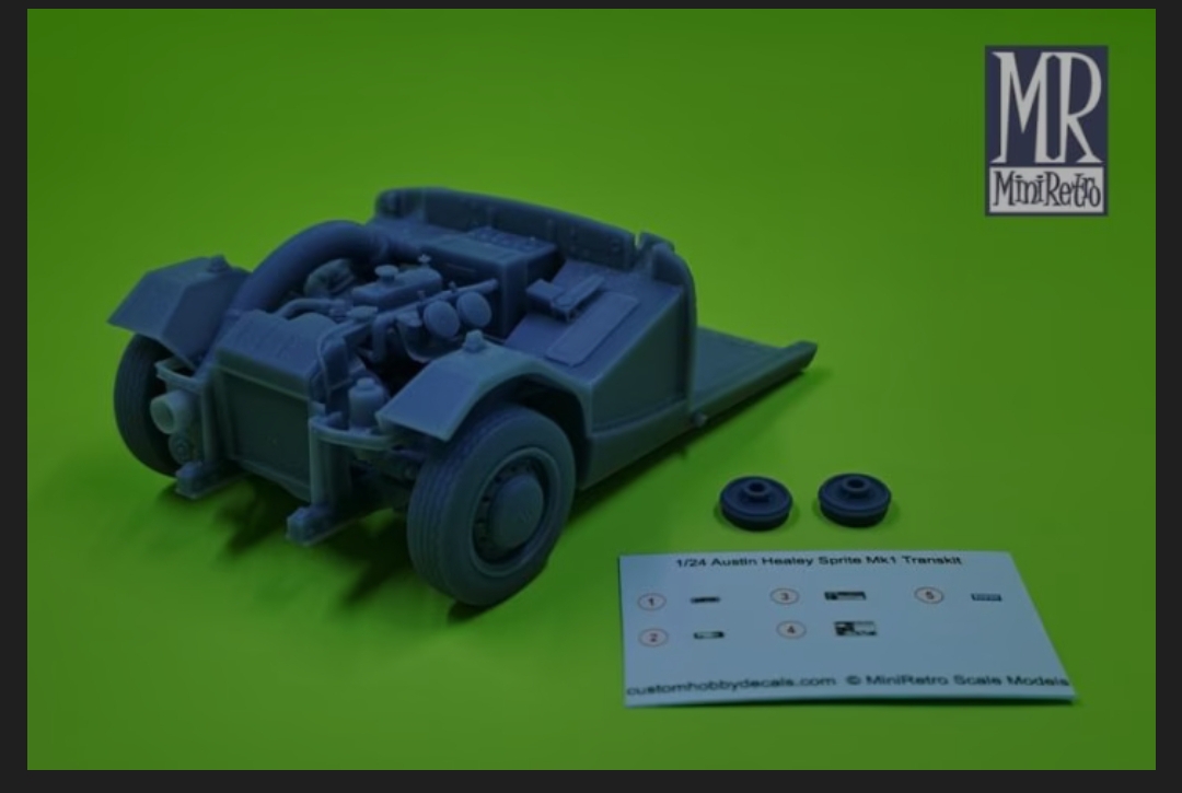

Wie der Zufall will habe ich ein erst dieses Jahr erschienenes Detailset gefunden und beim Hersteller direkt in Australien bestellt. Tatsächlich dauerte es nicht ganz 10 Tage bis ein Karton der Australien Post bei mir eintraf. Dieser Sets ergänzt das Modell nochmal um dutzende sauber gegossene Resinteile für Motor, Unterboden und Reifen. Zu haben übrigens normal über eBay.

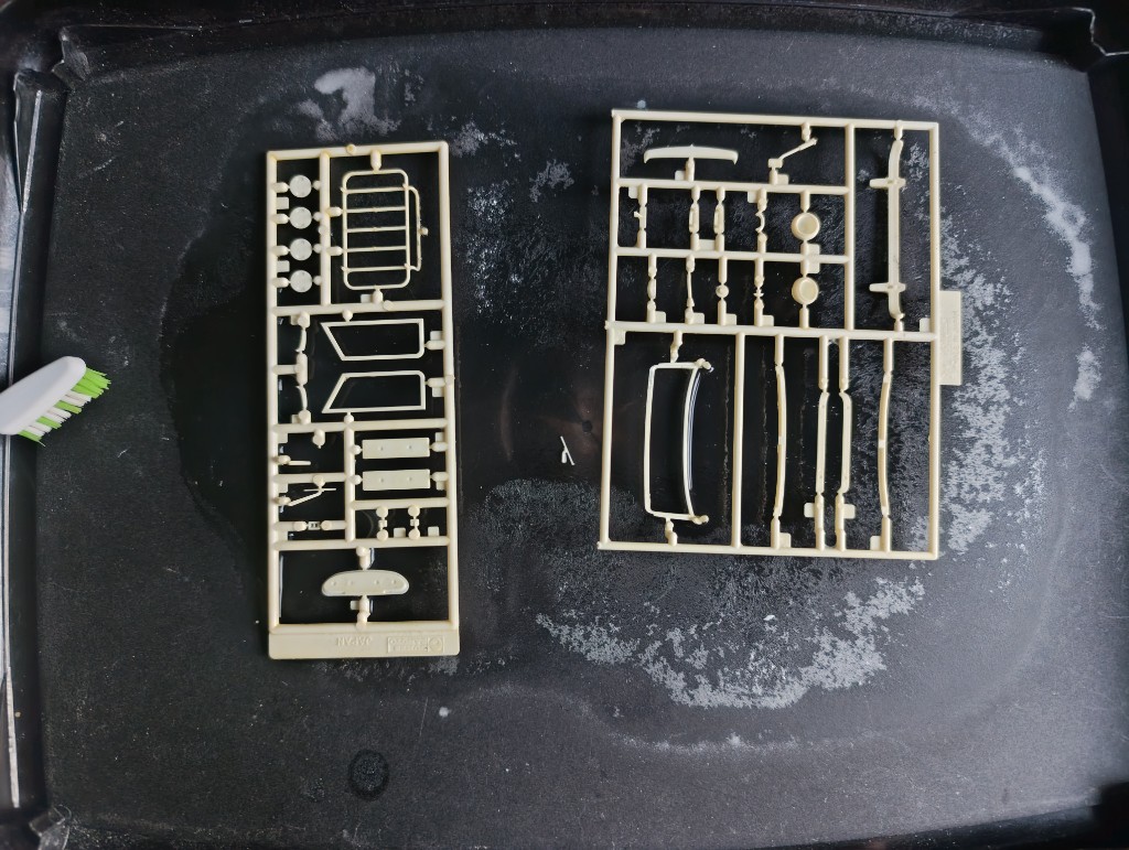

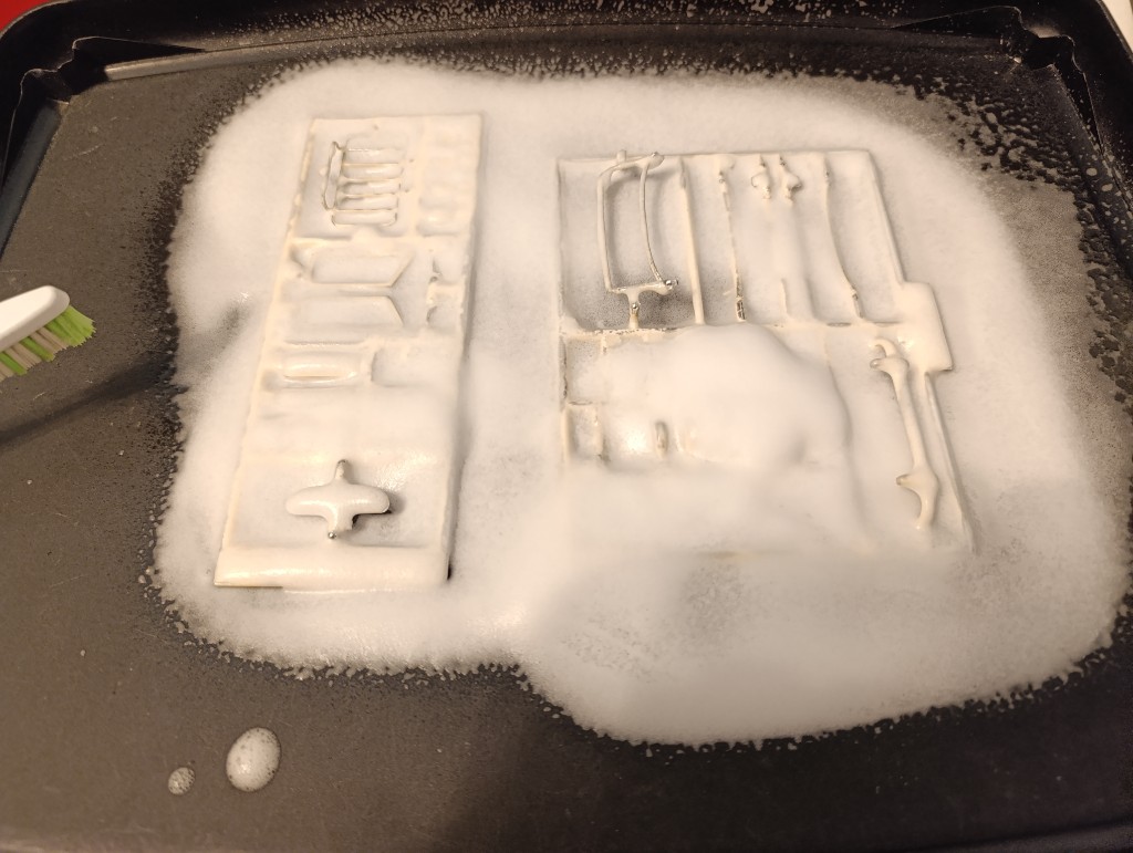

So bevor es richtig losgeht erstmal was grundlegendes gemacht. Ich habe mir Ofenreiniger geholt und dazu die Chromteile gelegt:
Dann das ganze schon eingeschäumt, zwischen durch einmal gewendet und erneut geschäumt

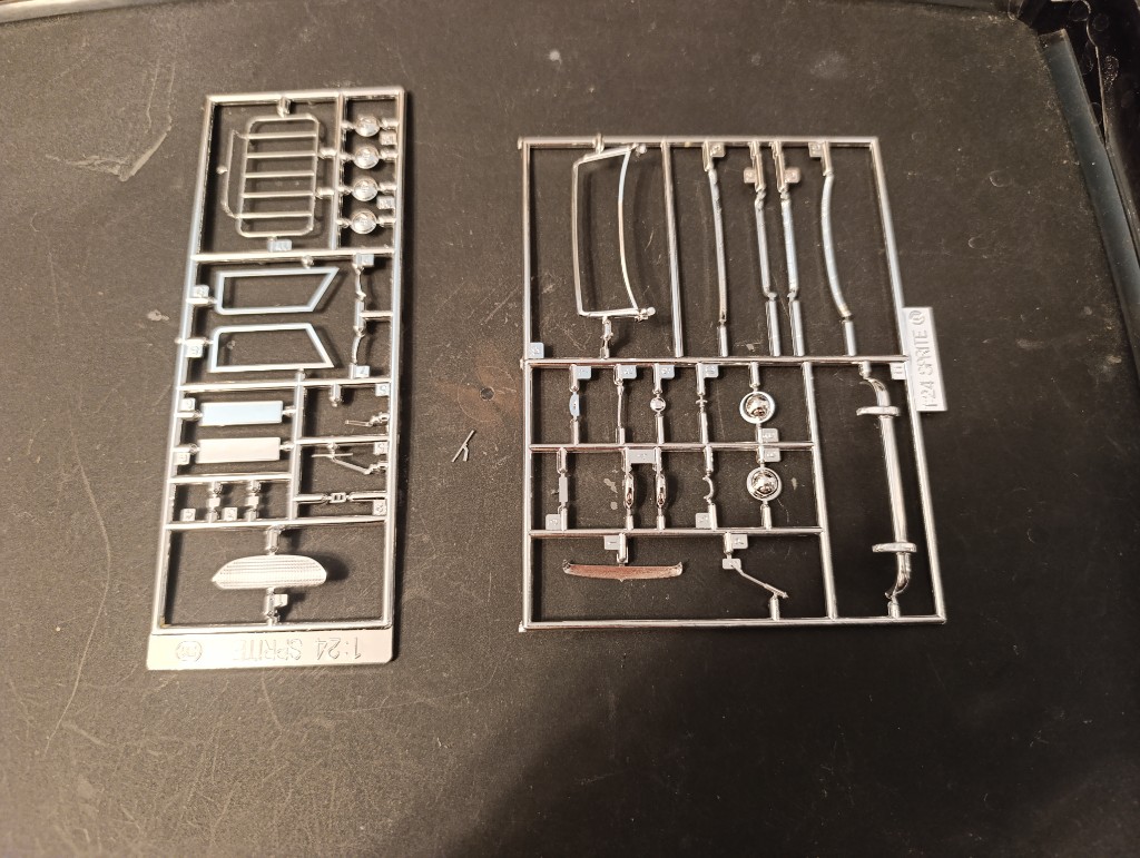

Das Resultat ist sehr gut, mit fast keiner Arbeit alles an Chrom wegbekommen. Nur ein paar Minuten einwirken lassen und gut Lüften mehr brauchte ich gar nicht tun
Weiß jemand ob man mit Ofenreiniger eigentlich auch normal lackierte Modell (also z.B. für ein Restaurationsprojekt) alles an Farbe wegbekommen ohne das Modell anzugreifen?
Nach meiner Erfahrung hilft der Backofenreiniger nur bei Chrom.
Zum Entlacken ist meine erste Wahl Spiritus.
Wenn das nicht reicht, dann Dowanol und als letztes Paint Remover.
Die Reihenfolge hängt mit der Sauerei zusammen...
Bei Spiritus-Bad lässt sich der faltige Lack meistens schön abziehen oder bürsten.
Dowanol riecht dann schon deutlich stärker, wobei schon die Dämpfe im geschlossenen Behälter sehr gut wirken. Hier dann meistens mit Zahnbürste o.ä.
Paint Remover riecht auch, gibt aber, anders als bei den anderen beiden, ein großes Geschmier. Man muss regelrecht abwischen oder waschen.

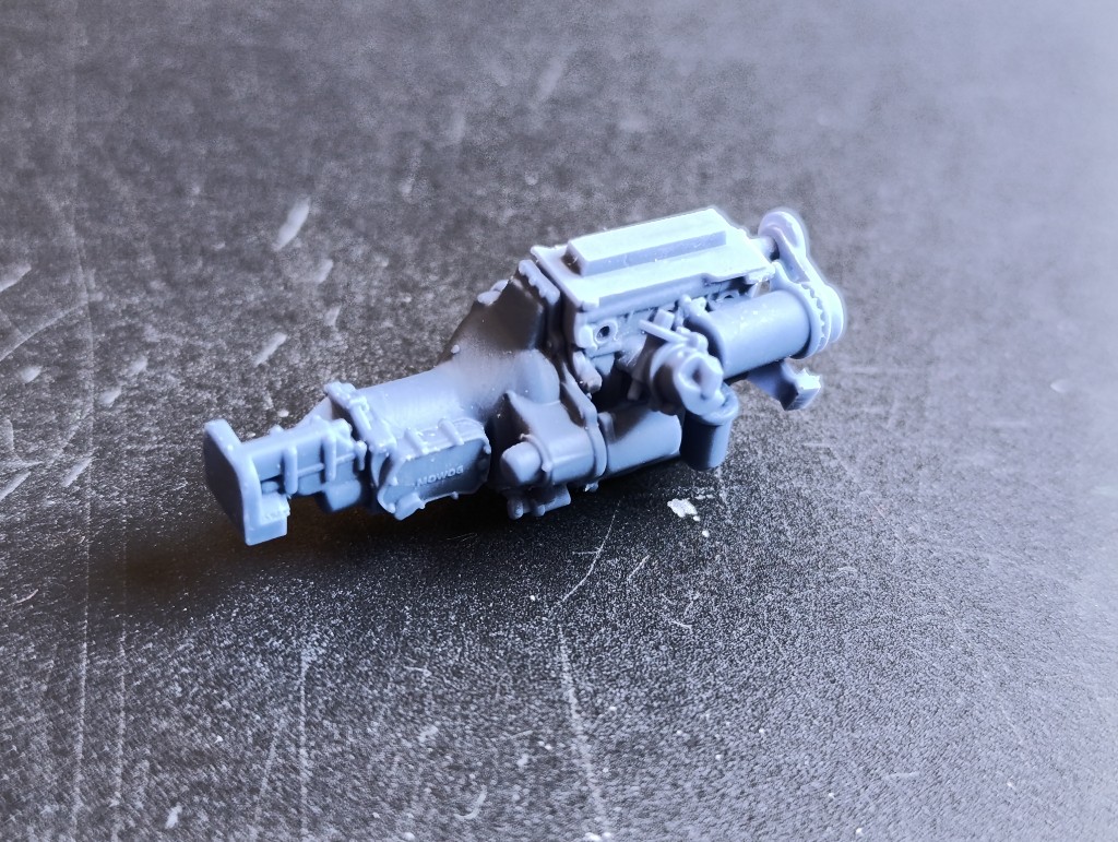

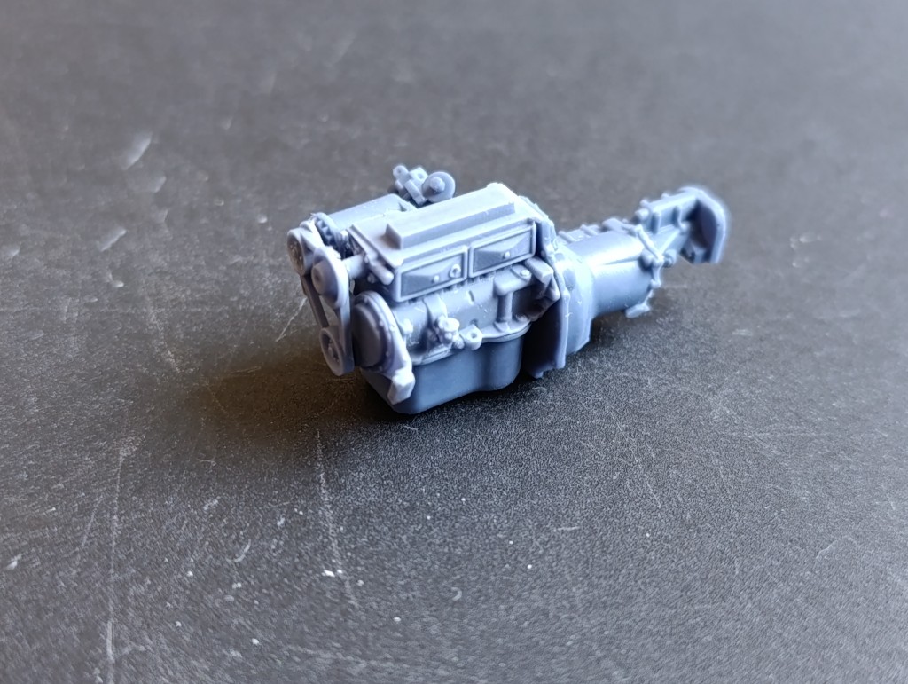

Auf alle Fälle sehr schade daß diese Bausätze wirklich nur so rudimentär sind, ja der Fahrgastraum ist ganz gut dargestellt, dann hört es aber schon auf. Die Hinterradachse ist nur eine Metallstange, Motornachbildung fehlt komplett, es sieht am Ende auf dem Zweiten Blick leider wie Spielzeug aus. Aber dafür hab ich ja jetzt Abhilfe und die weiß wirklich zu überzeugen bis her:
Die Teile sind vermutlich 3d-gedruck, aber man findet keine Supporter und ähnliches, also wirklich direkt so einbaubar wie man die Teile aus der Tüte nimmt. Und tatsächlich auch absolut überzeugende Details:

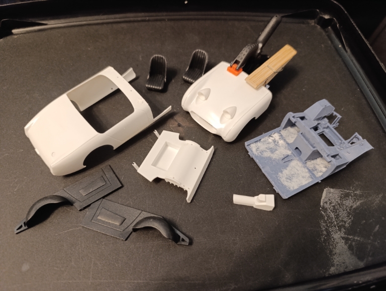

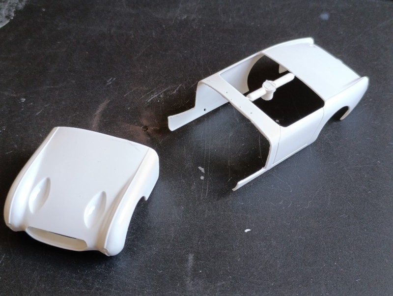

Damit lässt sich arbeiten und wertet das Modell ungemein auf, anders kann man es nicht sagen. Am Ende habe ich noch die Motorhaube schon mal separiert. Das ging ganz gut, Kleinigkeiten muss ich dennoch versäubern.

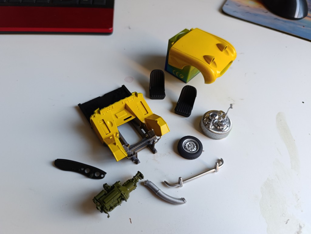

So die Vorbereitungen zum lackieren sind im vollen Gange. Ich muss zugeben dass ich beim Autobau irgendwie doch immer Unsicherheit mitbringe, einfach weil ich irgendwie so selten Fahrzeuge baue. Aber irgendwie wird es schon werden.
Ich will Mal sehen dass ich heute Abend in Ruhe Grundieren und vielleicht schon weiter lackieren kann, viel Zeit ist ja bis zum 05.10. nicht mehr. :thumbup:
Malle
Beiträge: 690
Been thanked: 90 times
Hallo Andy,
ich mache das immer so, dass ich ein Auto in sinnvolle Baugruppen aufteile. So hast du das ja auch schon gemacht, wenn ich deine Bilder richtig interpretiere.
Dann baue ich soviel wie möglich und nötig zusammen und mache die Grundierung und anschließend die Lackierung.
Du bekommst das hin :thumbup:
Gruß Björn
Für mich ist die Karosserie immer das wichtigste, deshalb sehe ich immer, dass ich alles, was in Wagenfarbe sein muss an/in einem Stück ist, um Farbunterschied zu vermeiden.
Der Rest wird nach Plan oder nach Bauch gebaut und später zusammengesetzt.
Wenn ich als Beispiel wieder einen Golf hernehme, dann wird z.B. die innere Türverkleidung mit der Karosserie (mit Airbrush) lackiert und die "Inlays" danach mit Pinsel bemalt.
Hallo Leute, danke für die Antwort. So habe ich es jetzt auch gemacht. Habe die Karrose mit Tape zusammengeklebt und auch die anderen Bauteile dann entsprechend lackiert. Hab mir auch Bilder angeschaut, gerade was Motorfarbe angeht.
Ja die Karosserie in Gelb war auch eine schlechte Entscheidung, sehr undankbare Fahre. Aber am Ende hab ich es mit mehreren Lackschichten lackiert und ein einheitliches Bild bekommen. In Foto ist es nur exemplarisch.
Ja, dieses gelb... Bei gelb lackiere ich fast immer mit #301 vor.
Der eine Golf von mir ist auch erst #301 und dann #12 und Klarlack lackiert.
Ich arbeite auch immer mit Komponenten und wie Du: die Karosserieteile fasse ich so gut es geht zusammen. Denn gerade bei Metallic hast Du sofort Farbunterscjiede, die man nicht möchte.
