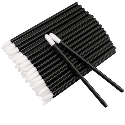

Hallo Zusammen,
seit einiger Zeit, gefühlt seit die Wattestäbchen mit Plastikstab verboten wurden, hab ich jedes Mal das Problem, dass beim Auftragen der Decals mit den dazugehörigen Flüssigkeiten (Microset, -sol, Vallejo, etc) hunderte von Fusseln aus dem Wattestäbchen auf dem Modell kleben bleiben. Diese sind nur mit allergrößter Mühe und manchmal auch gar nicht abzubekommen ohne den Lack zu beschädigen.
Habt ihr dieses Problem auch oder was mache ich falsch. Früher hatte ich dieses Problem, wie gesagt, nie. Ich habe auch schon Wattestäbchen verschiedenster Marken ausprobiert, mit wenig anderen Ergebnissen.
Gibe es eine Alternative die Decals glatt zu streichen?
Danke
Frank

das Problem hat man bei einigen Herstellern von Wattestäbchen. Hat aber nichts mit Plastik oder Pappe zu tun.
Als Alternative benutze ich sogenannte Lippenstäbchen. Die Fusseln überhaupt nicht.
Kann man zum Beispiel bei Amazon finden

Schon bestellt, bin gespannt, wie die einsetzbar sind.
Ich habe eine Probierpackung mit kleine Applikatoren, ein dünner Stiel mit vorne weißen "Schaumstoff" dran. Für die habe ich noch keine richtige Einsatzmöglichkeit gefunden.

Ein heißer Tip, die Lippenstäbchen. Vielen Dank dafür. Werde ich schnellstmöglich beschaffen und ausprobieren.
Danke dafür.
Gibt es ggf. noch weitere Tips?

Ich habe diese Lippenpinsel, oder wie sie auch immer genannt werden, bei eBay gekauft und zum ersten Mal damit gearbeitet.
Ich kann die "Dinger" bestens weiterempfehlen. Bei dem Preis (6.- für 50Stück) halten die wahrscheinlich einen Modellbauer-Leben lang.
Man kommt schön in Ecken und Kanten.
Ein sehr guter Helfer!
