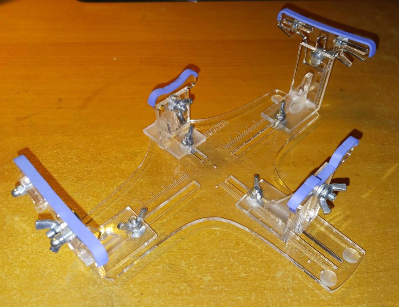

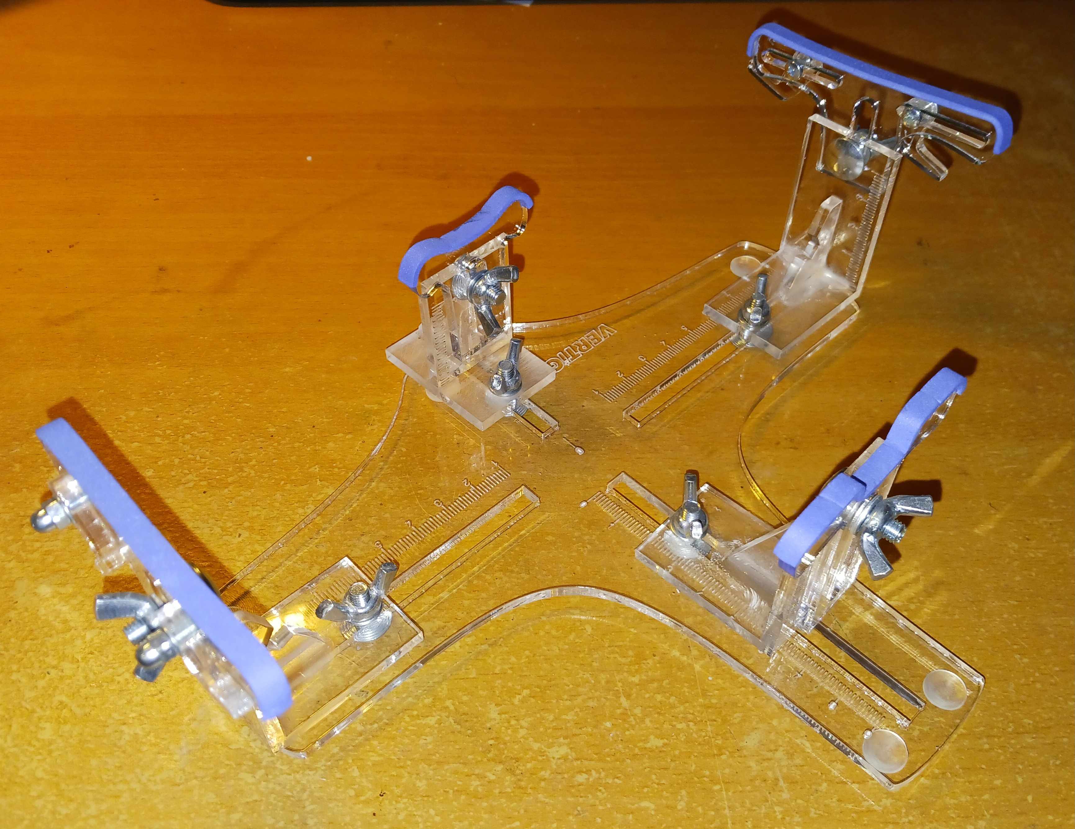

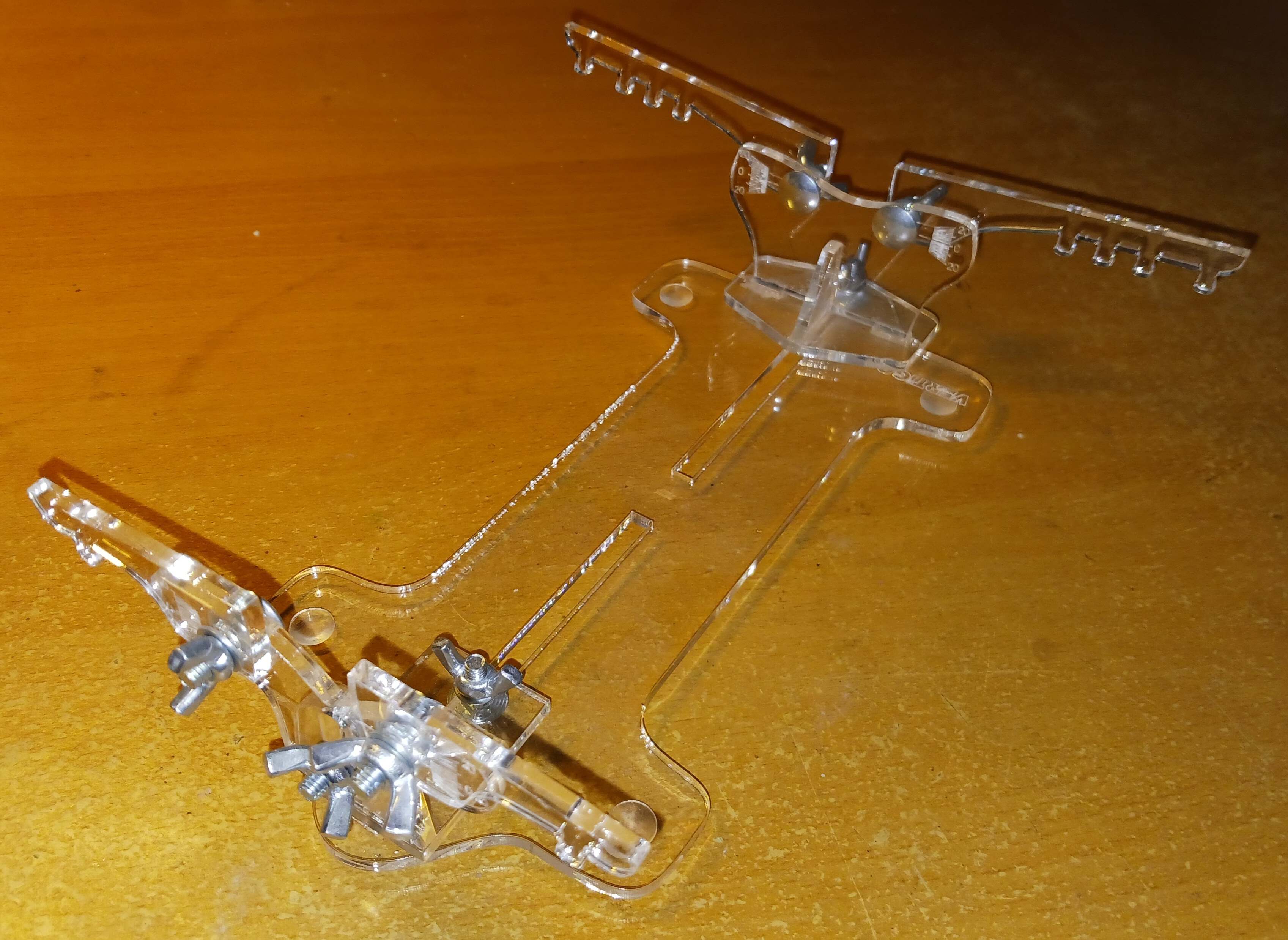

Hallo, ich benutze neuerdings für die Montage der Flügel etc. eine Halterung der Firma VERTIGO ( https://www.vertigominiatures.com/ ). Da gibt es für viele verschiedene Größen und Modelle Halterungen aus gelasertem Acrylglas. Ich habe zwar erst drei Modelle damit gebaut, aber ich bin zufrieden. Die Halterung lässt sich sehr flexibel enstellen und wenn man nicht zu viel daran herumspielt verstellt sich auch nichts. Aber ich habe die Erfahrung gemacht, dass man die Schrauben nicht ganz bombenfest anziehen kann (zumindest hatte ich Angst, dass das Acryl dann splittert).
Ich habe eine Variante mit vier seitlich und und in der Höhe verstellbaren Haltern, als passgenaue Ablage für das Modell, z. B. für die Montage von Kleinteilen: Und eine zweite Variante mit zwei längeren sowie zwei kürzeren "Auslegern", die speziell zur Ausrichtung von Tragflächen und Leitwerken gedacht ist (unter den Auslegern gibt es kleine Nippel, die zum Verspannen mit Gummibändern genutzt werden können, falls mal etwas mehr Druck benötigt wird): Also, für meine Vorhaben ist die Halterung bestens geeignet.
