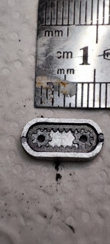

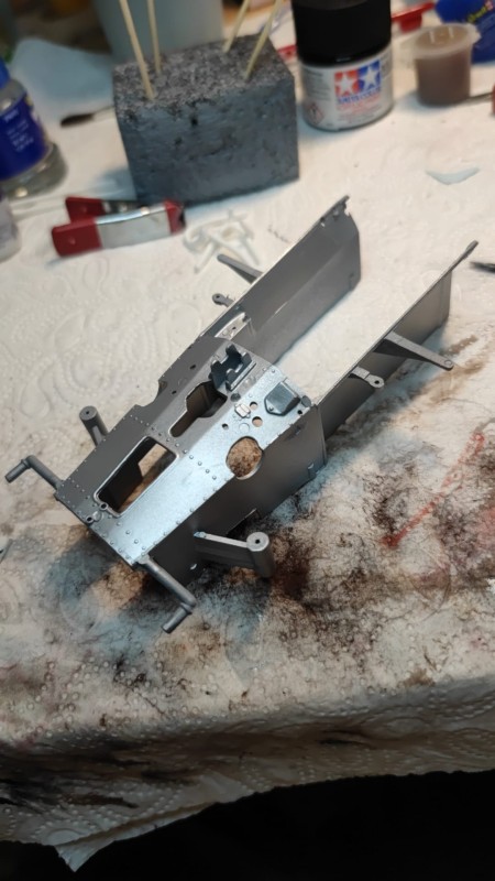

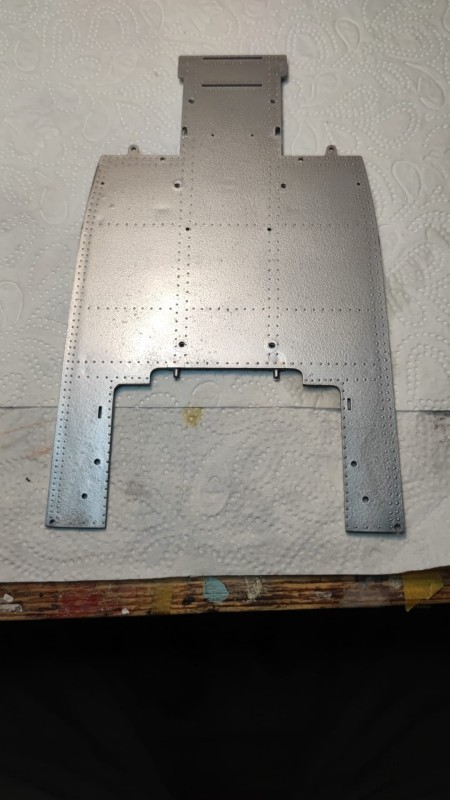

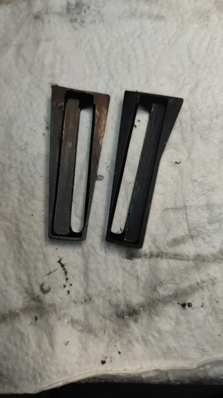

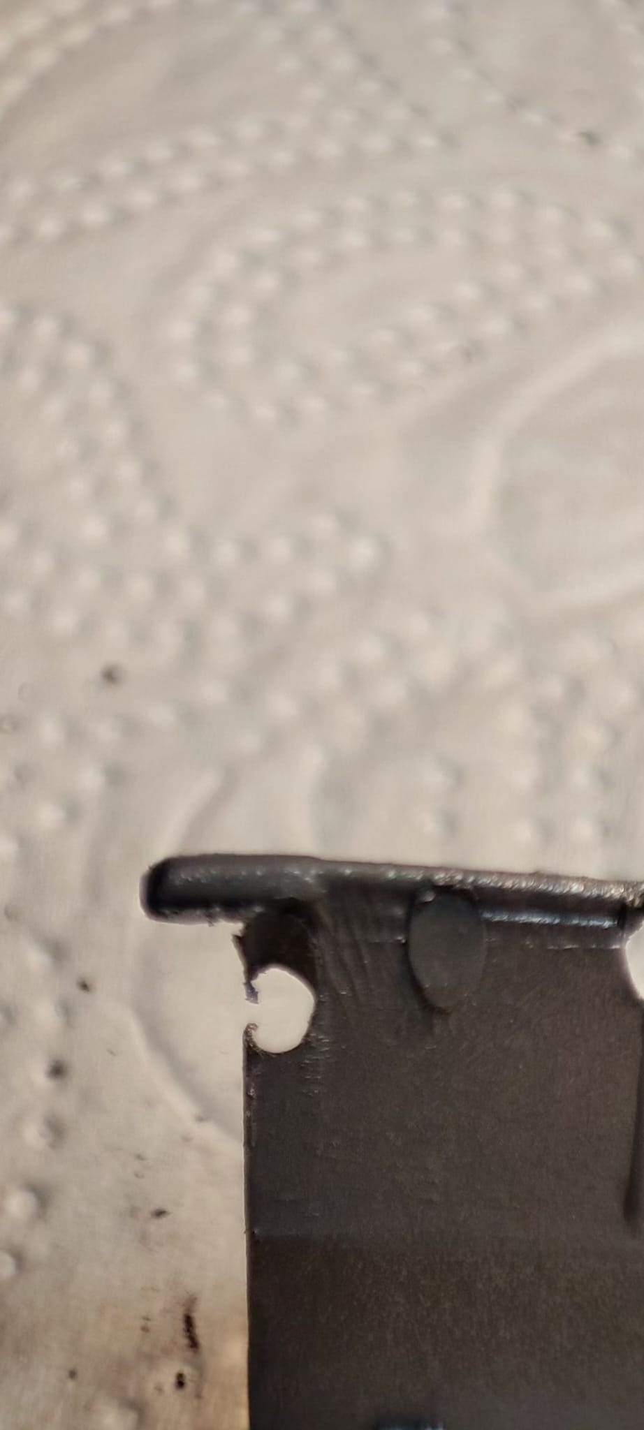

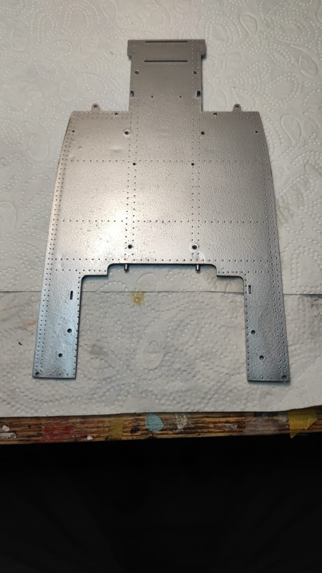

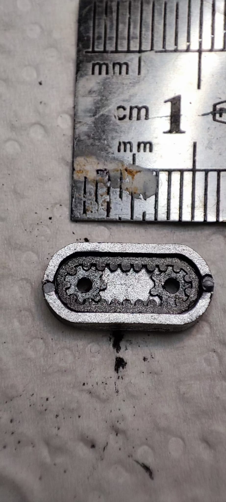

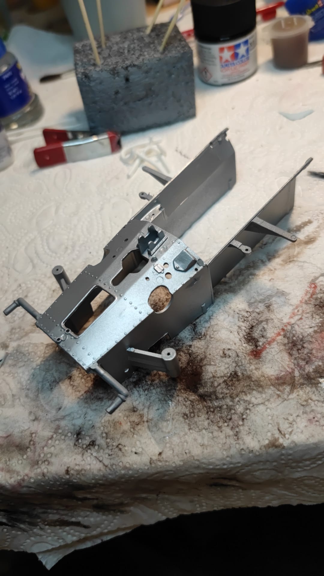

Angefangen habe ich mit der Lackierung der Bodenpatte und dem Monocoque. Beides mit Alclad Aluminium. Auf dem dritten Bild kann man grobe Fehler gut erkennen. Das Loch für die Schrauben ist auf beiden Seiten nicht geschlossen. Mal sehen, wie ich damit zurechtkomme.

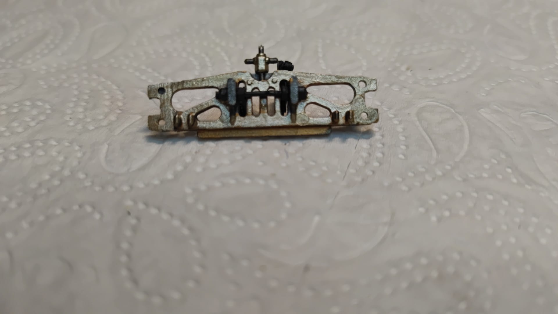

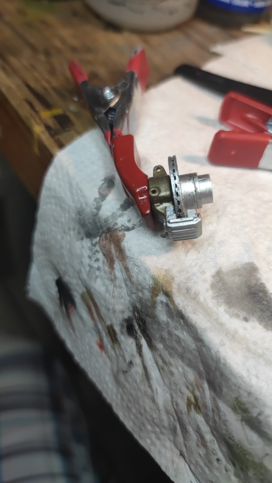

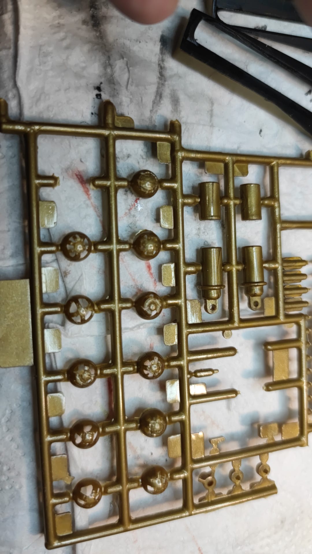

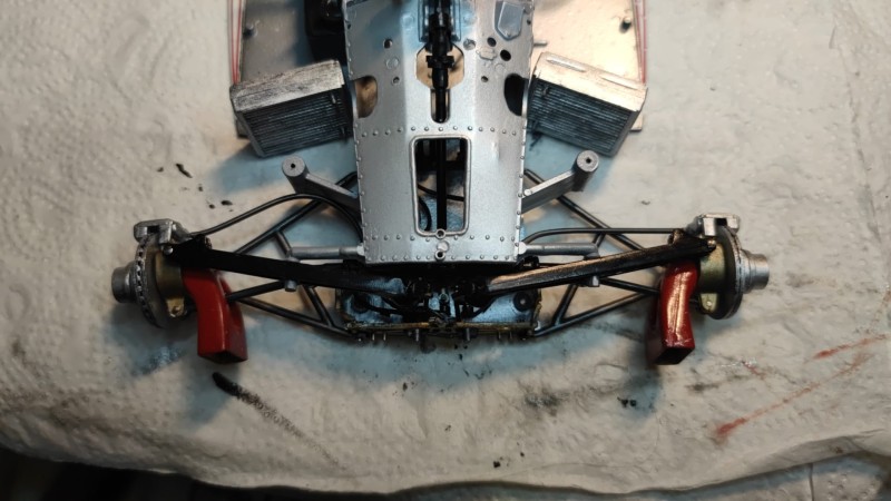

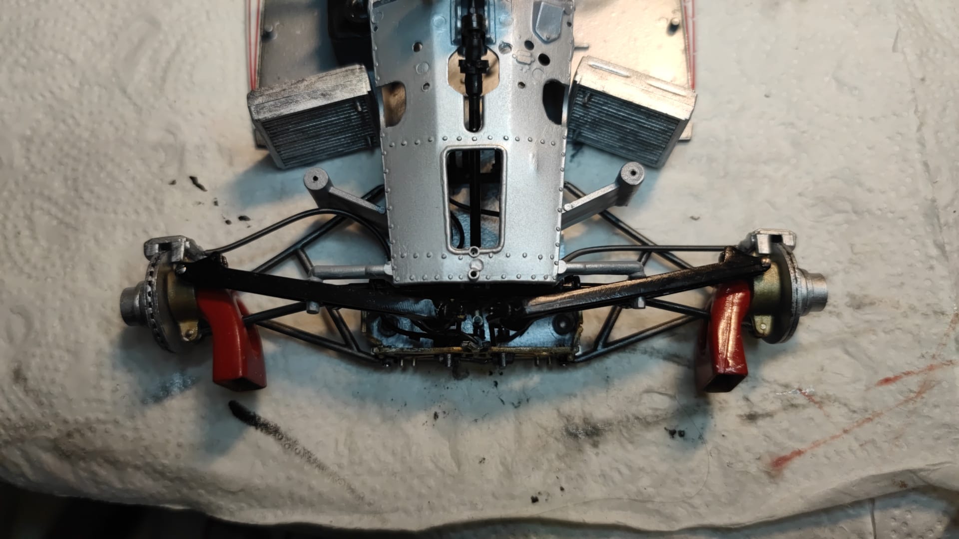

Danach habe ich mit der Vorderradaufhängung angefangen.
Bei den Farben habe ich die Bauanleitung verlassen und orientiere mich nur noch an Originalbildern. Ferrari hat die Fiberglasteile der Vorderbremse natürlich in Rot lackiert und nicht in "Natur" belassen.

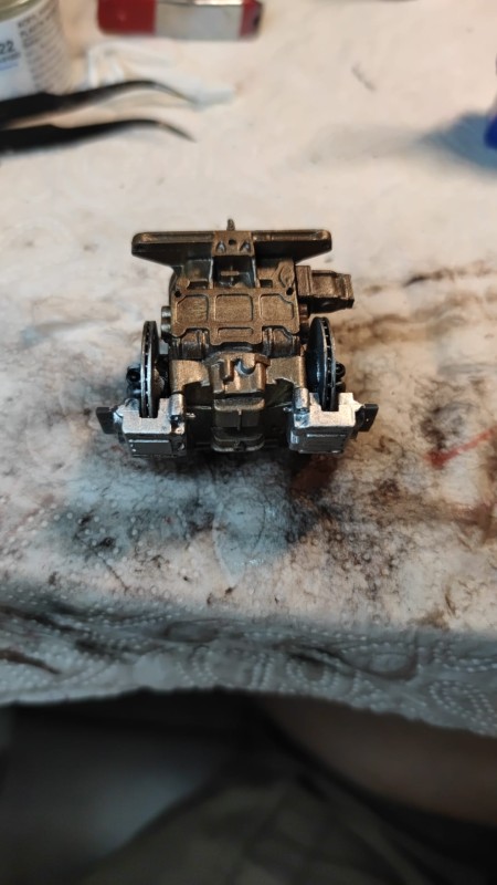

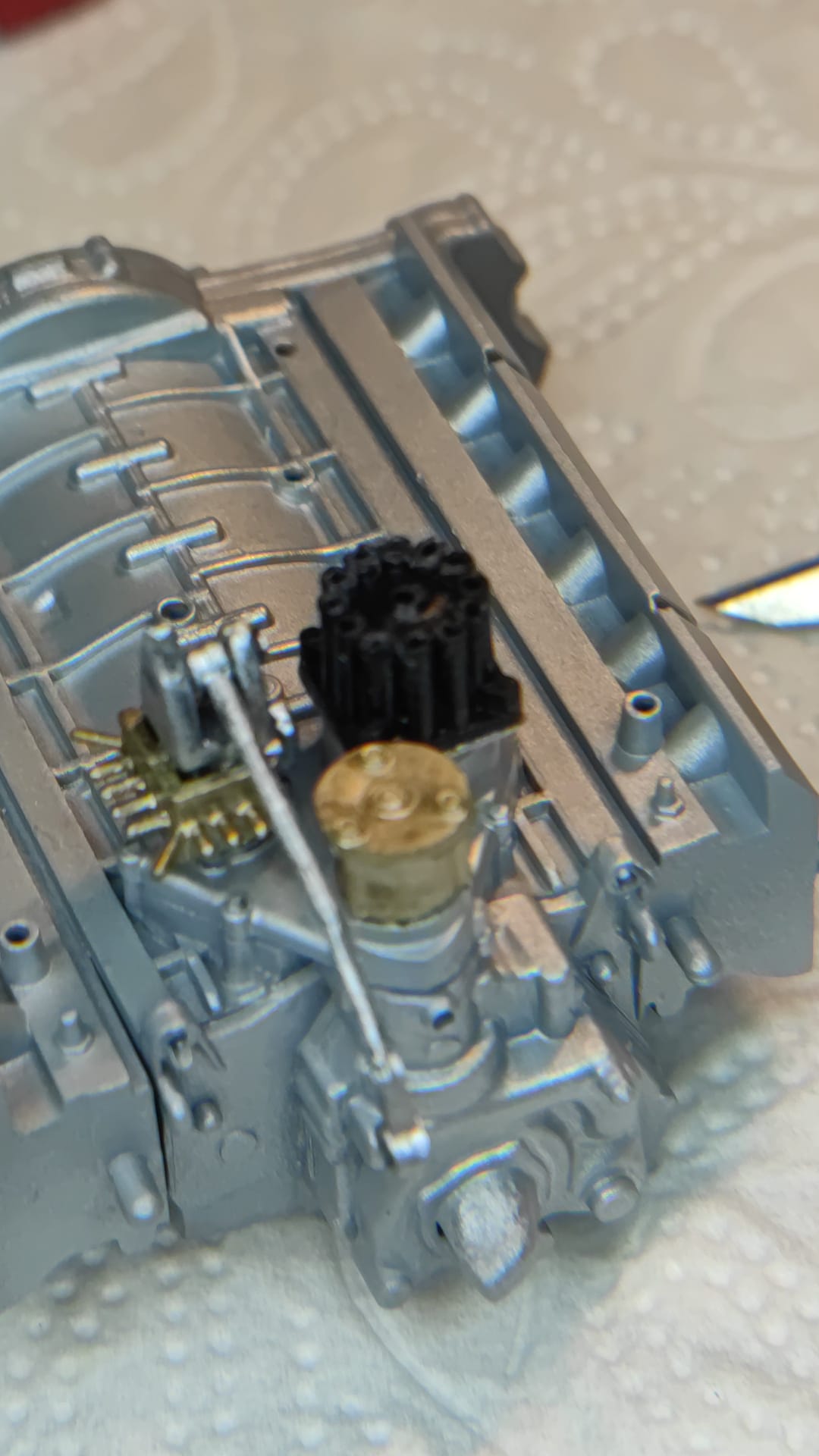

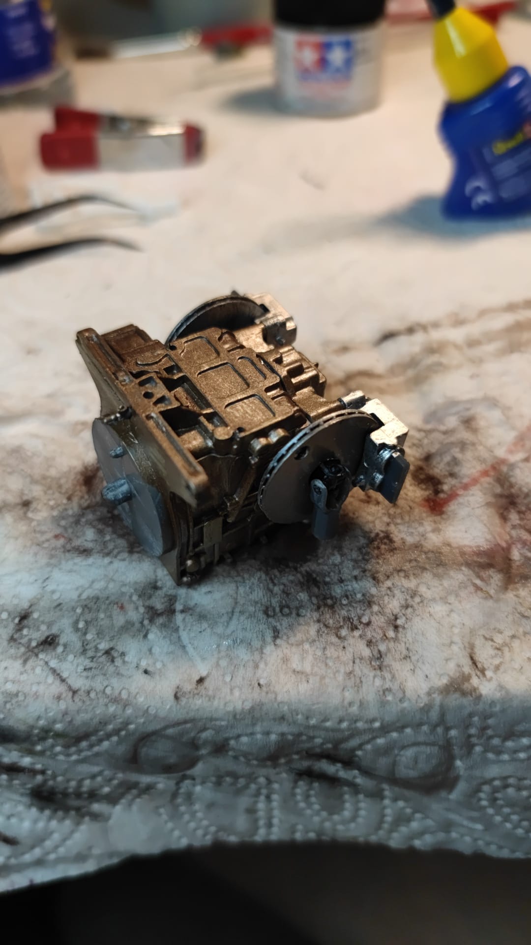

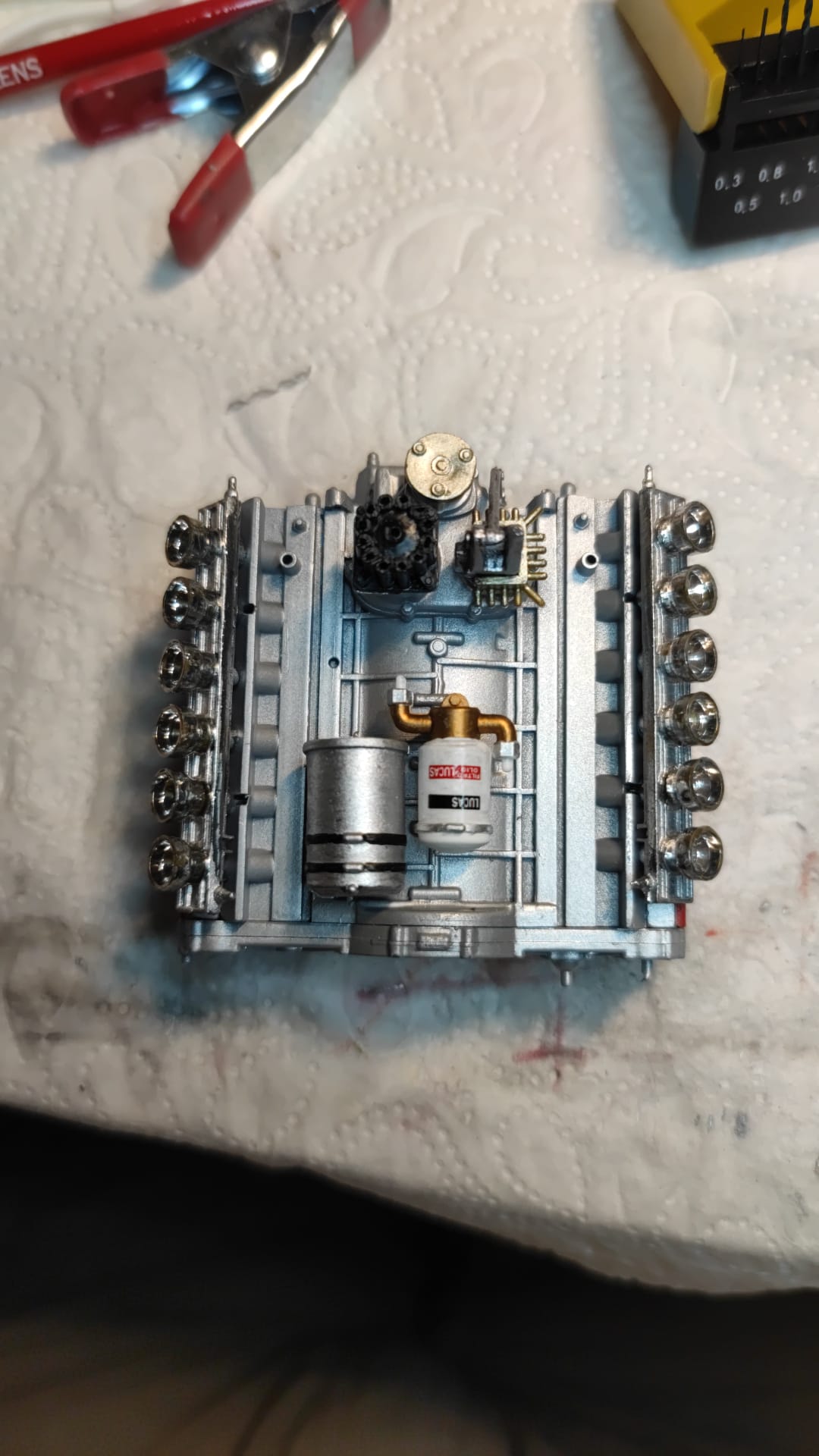

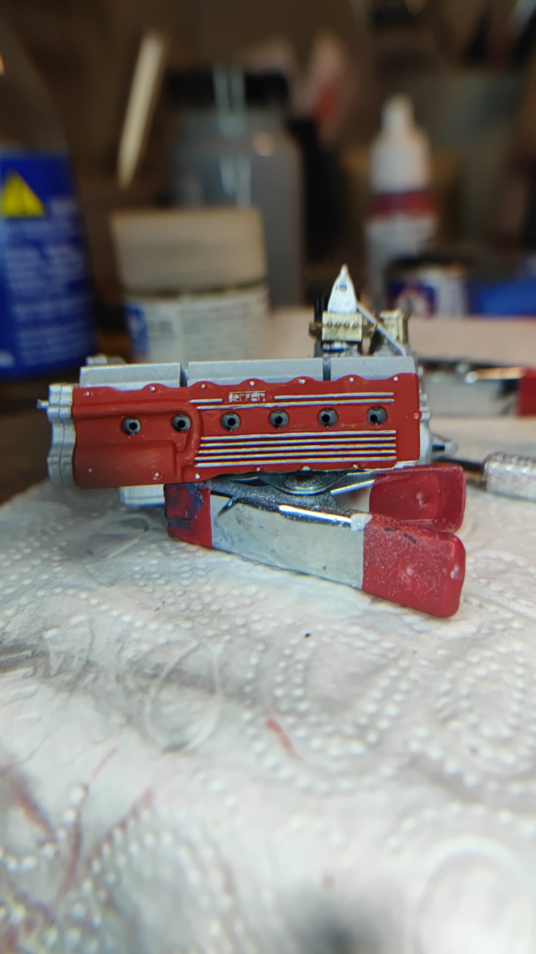

Weiter ging es dann mit dem Motorblock und Getriebe. Den Motorblock habe ich mit Aluminium Matt gebrusht, die Anbauteile wieder mit dem Pinsel bemalt. Das Getriebe war einem dunklen Messing lackiert, dafür habe ich Titanium Gold mit dunkelbraunen Pigmenten aus einem Revell Weatheringset gemischt. Das war aber zu dunkel, also habe ich nochmals mit Gold drüber trockengemalt, bis der Farbton passte.

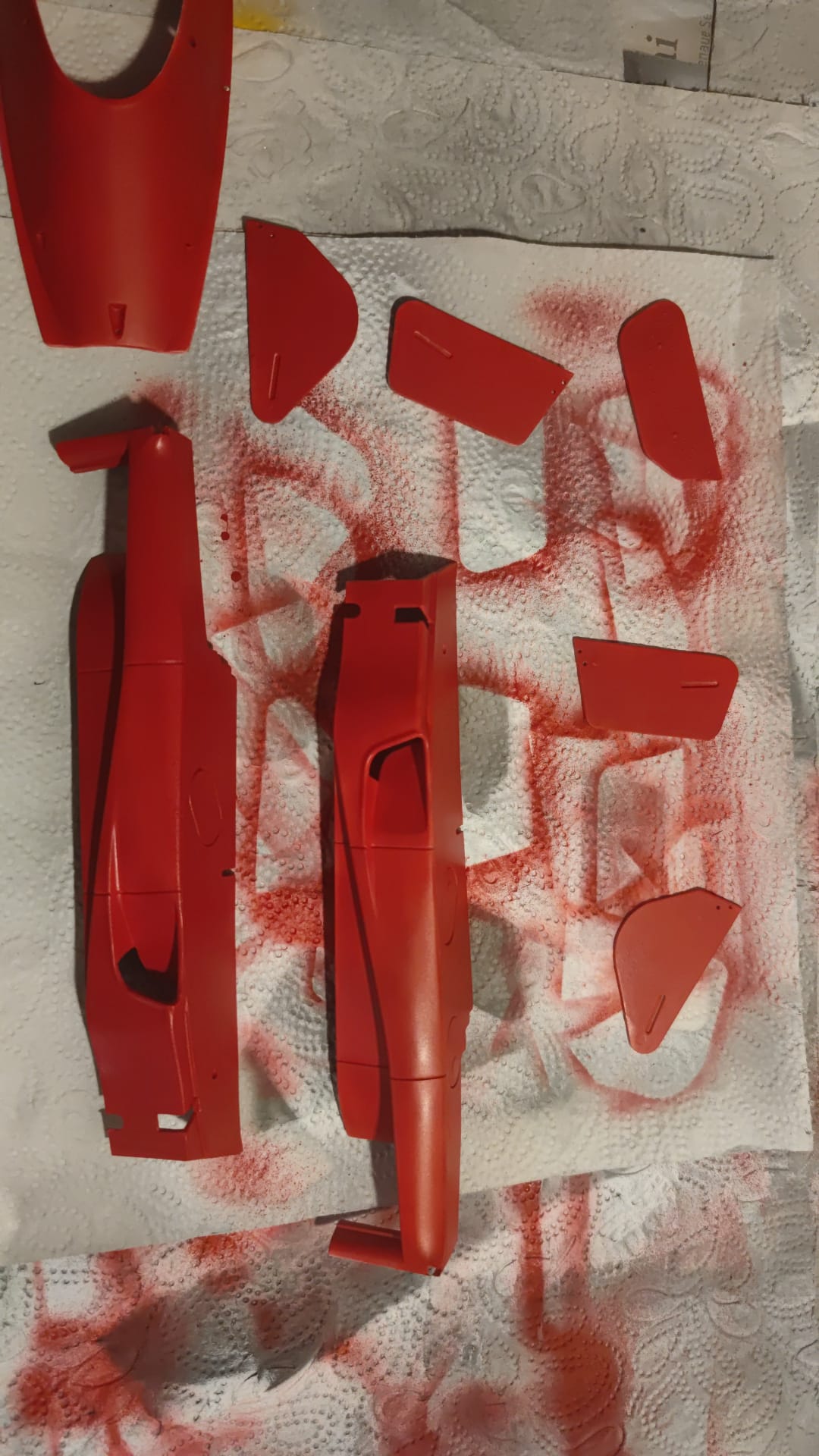

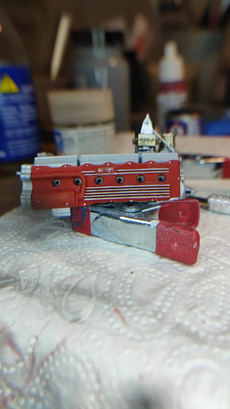

als nächstes habe ich die Karosserieteile lackiert. Die Farbe ist von Zeropaint und ist das Ferrari Rosso Formula 1 1970's -1980's und kommt der Originalfarbe am nächsten.

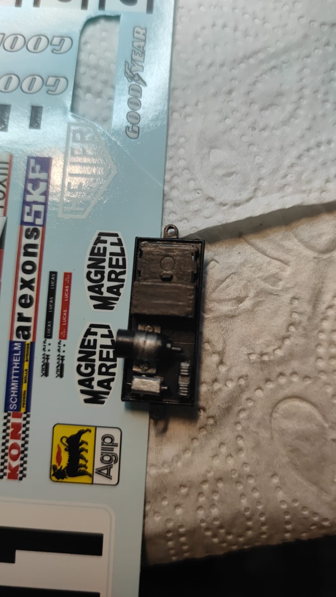

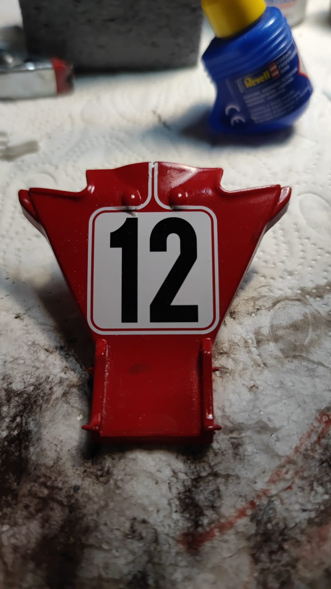

Bei der Spoileraufhängung hat sich der nächste große Fehler gezeigt.... die Decals sind viel zu groß für den Maßstab. Wie man sieht, ist das Decal viel zu groß für das Bauteil und wenn man den Spoiler aufsetzt, wird man von der "12" einen Teil nicht sehen.

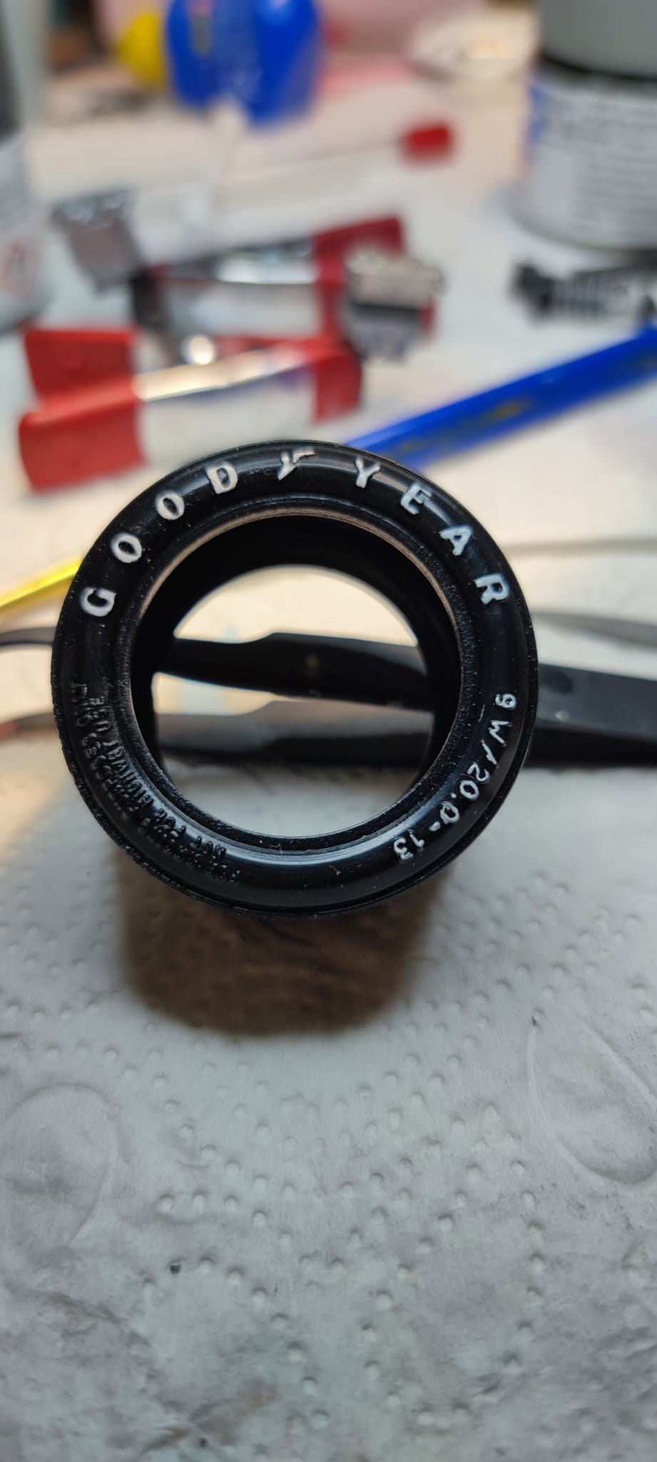

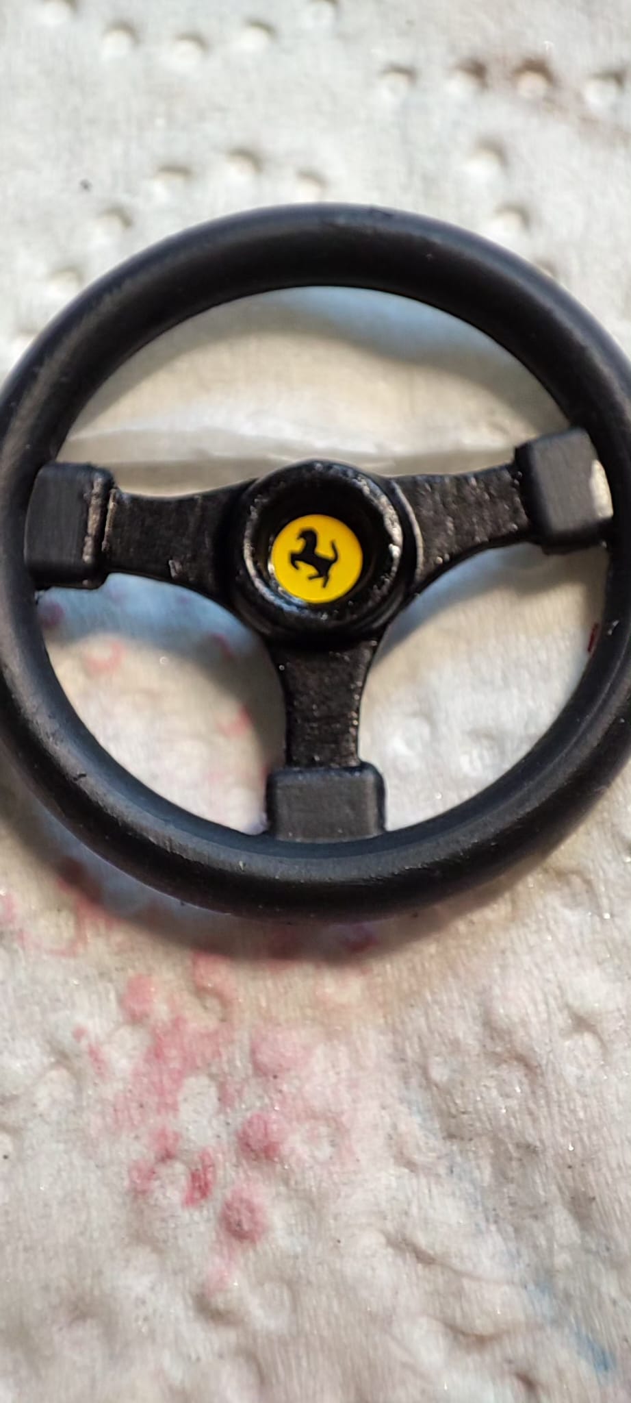

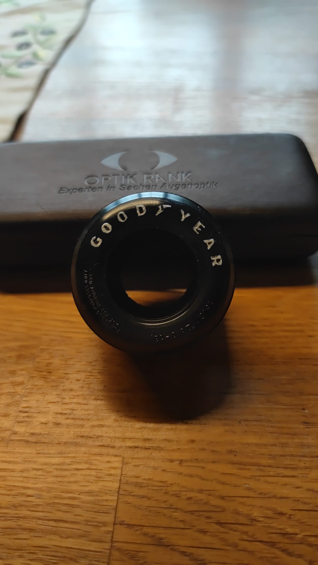

Dann noch Kleinteiel wie die Reifen und das Lenkrad. Bei den reifen kommt aber noch viel Arbeit auf mich zu, weil diese am Rand eine dermassen dicke Knate aufweist, dass ich diese abschmirgeln muss, bevor ich sie montieren kann.

das sieht hier schon sehr vielversprechend aus :thumbup:
Besonders den Motor, der ist sehr bemerkenswert :clap:

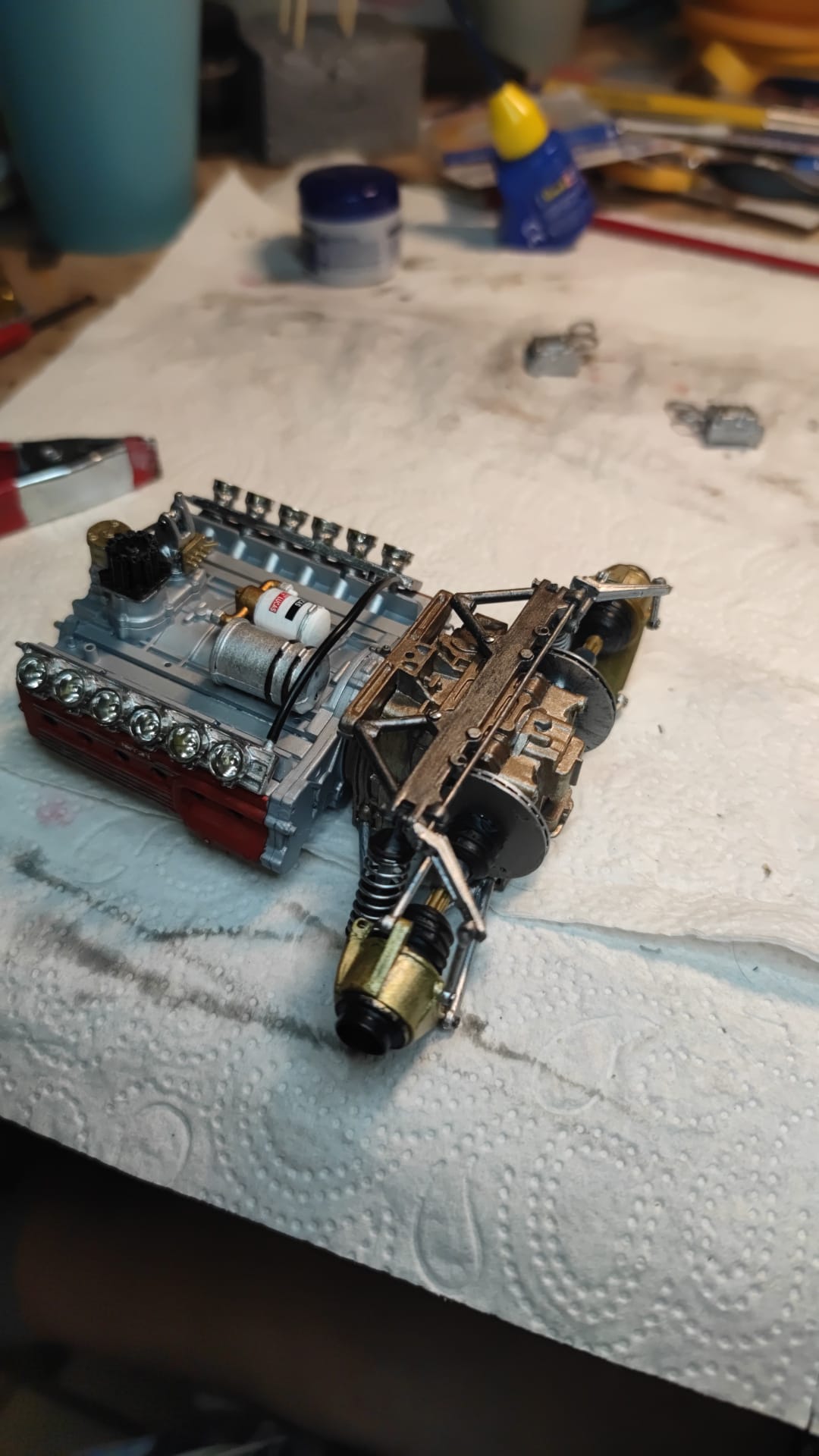

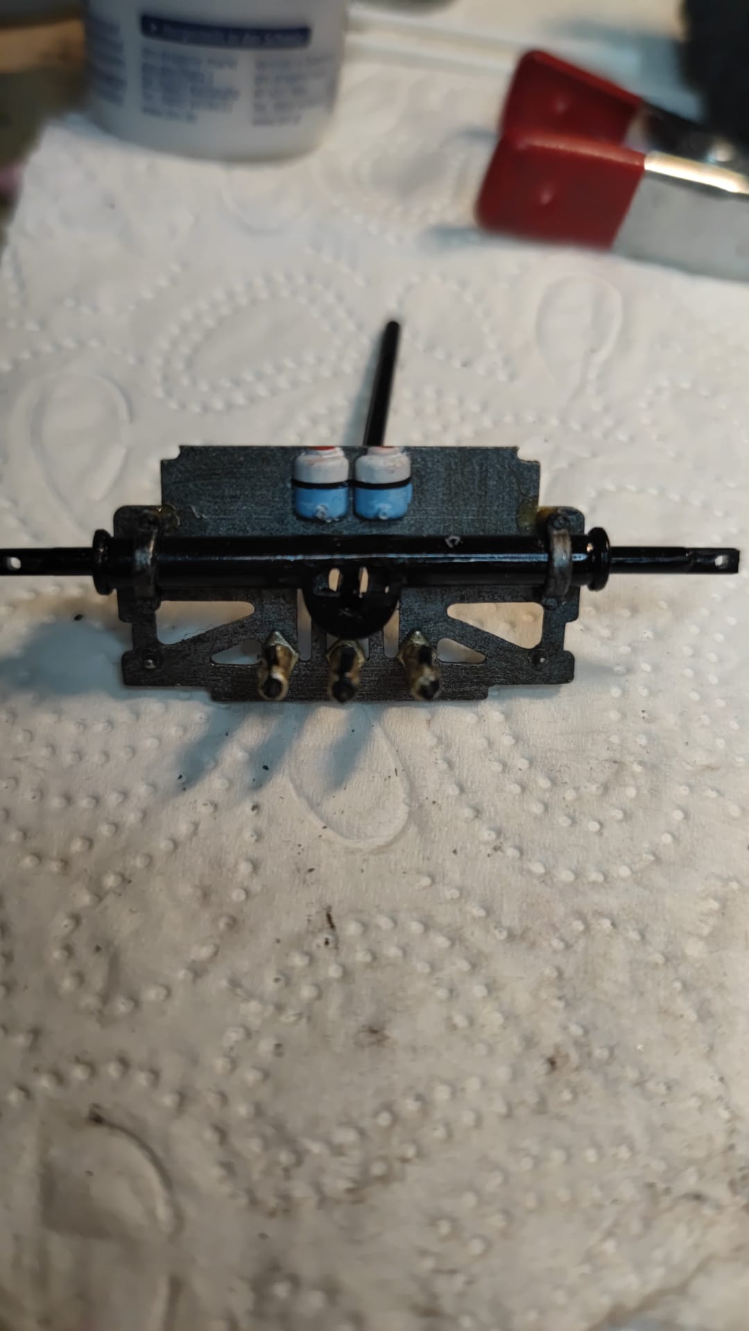

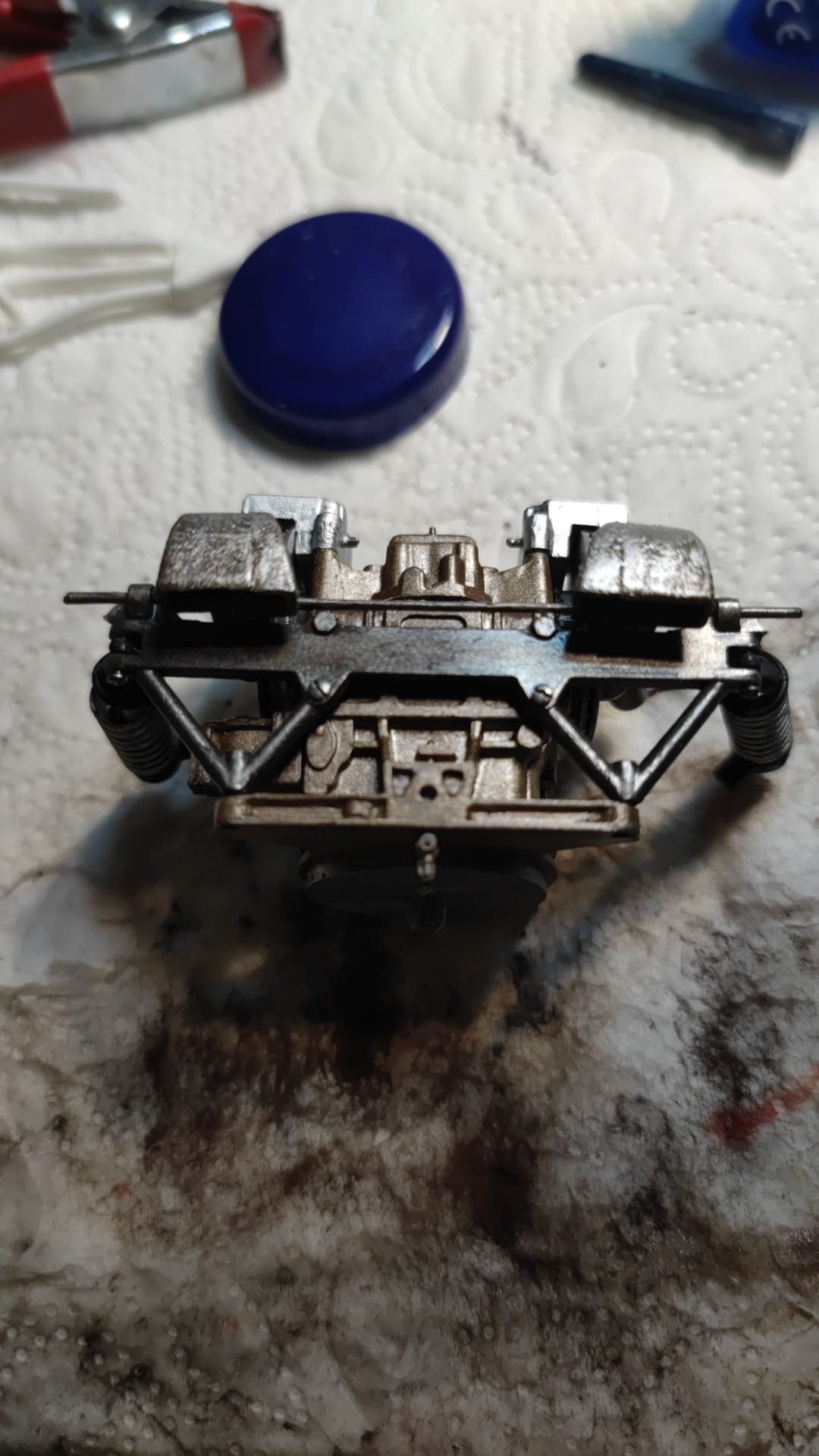

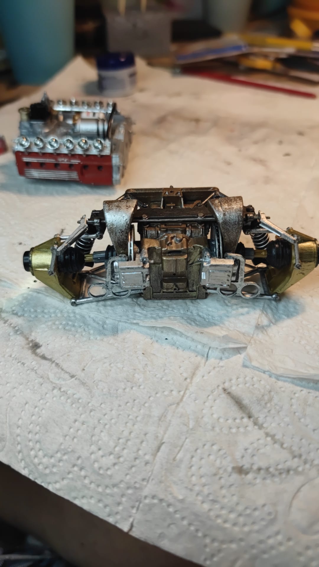

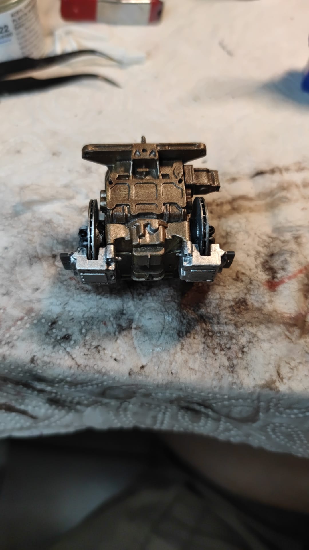

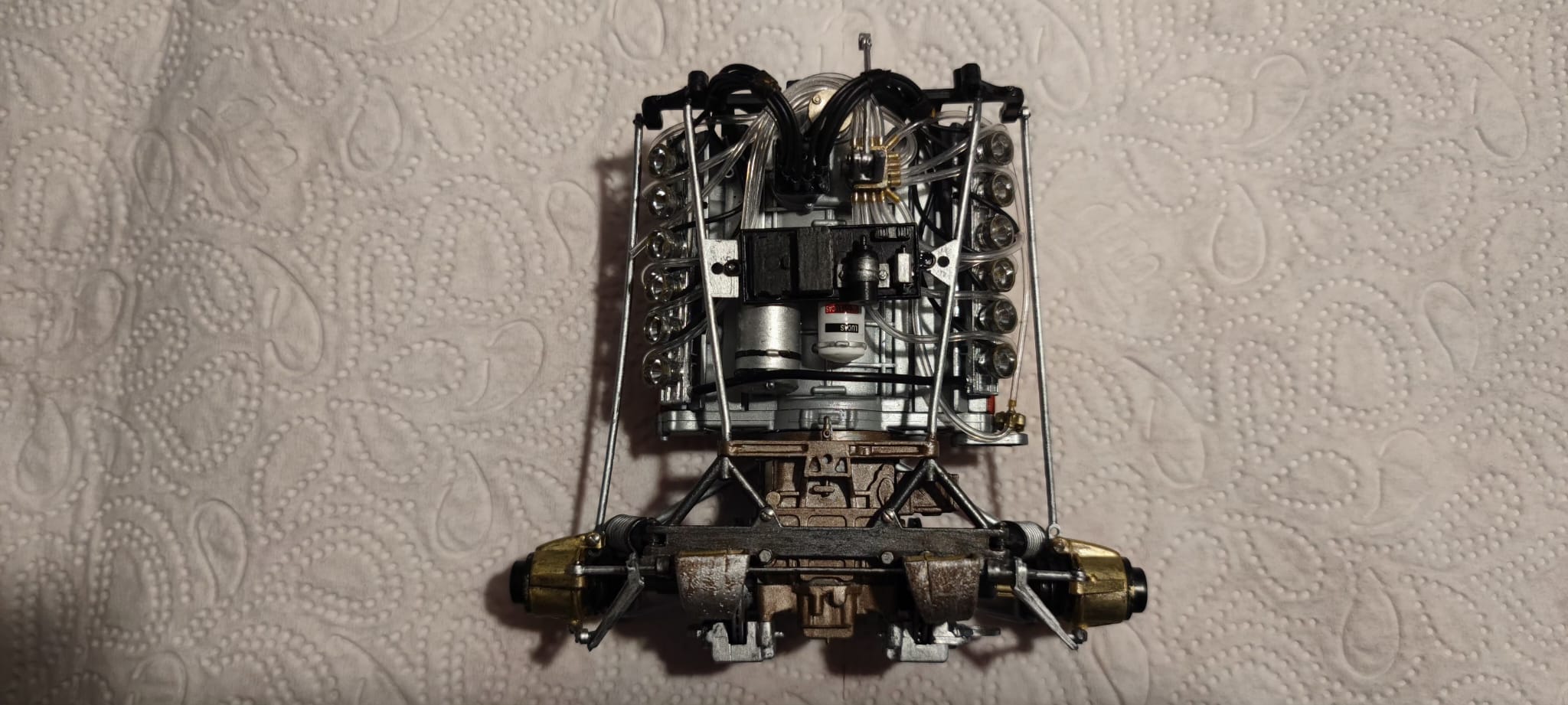

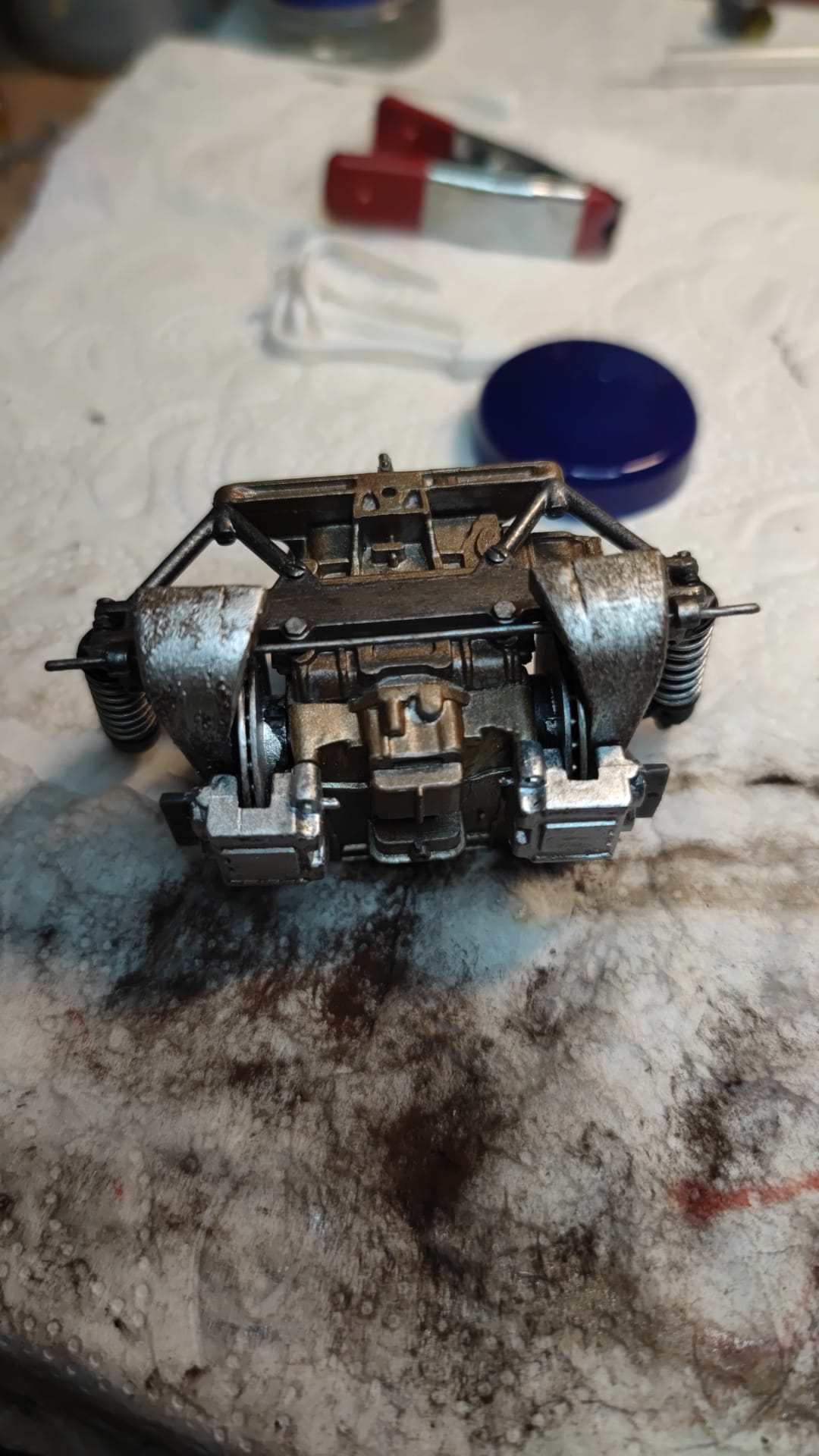

Alles ist besser gelaufen, als gehofft und ich konnte doch wieder was machen. Dss Getriebe mit der Hinterradaufhängung, Bremsen und die Benzinleitung und die Zündkabel rechts
Hier kann man gut sehen, wie absurd die Größe der Decals von den Bauteilen abweicht
Beide Magneti Marelli Decals sollten auf dieses Bauteil.

Bisher hast du da eine großartige Detaillierung gemacht :thumbup:

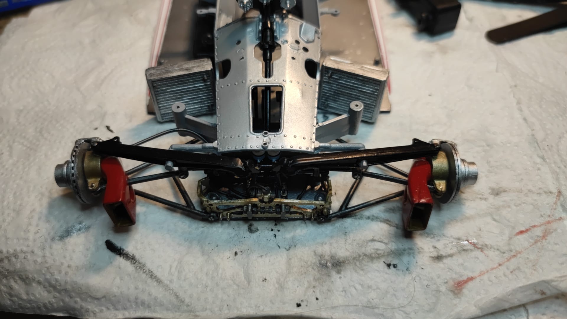

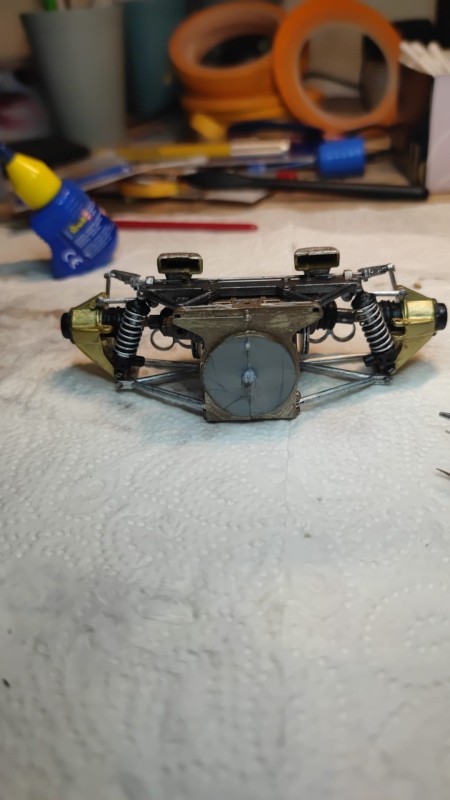

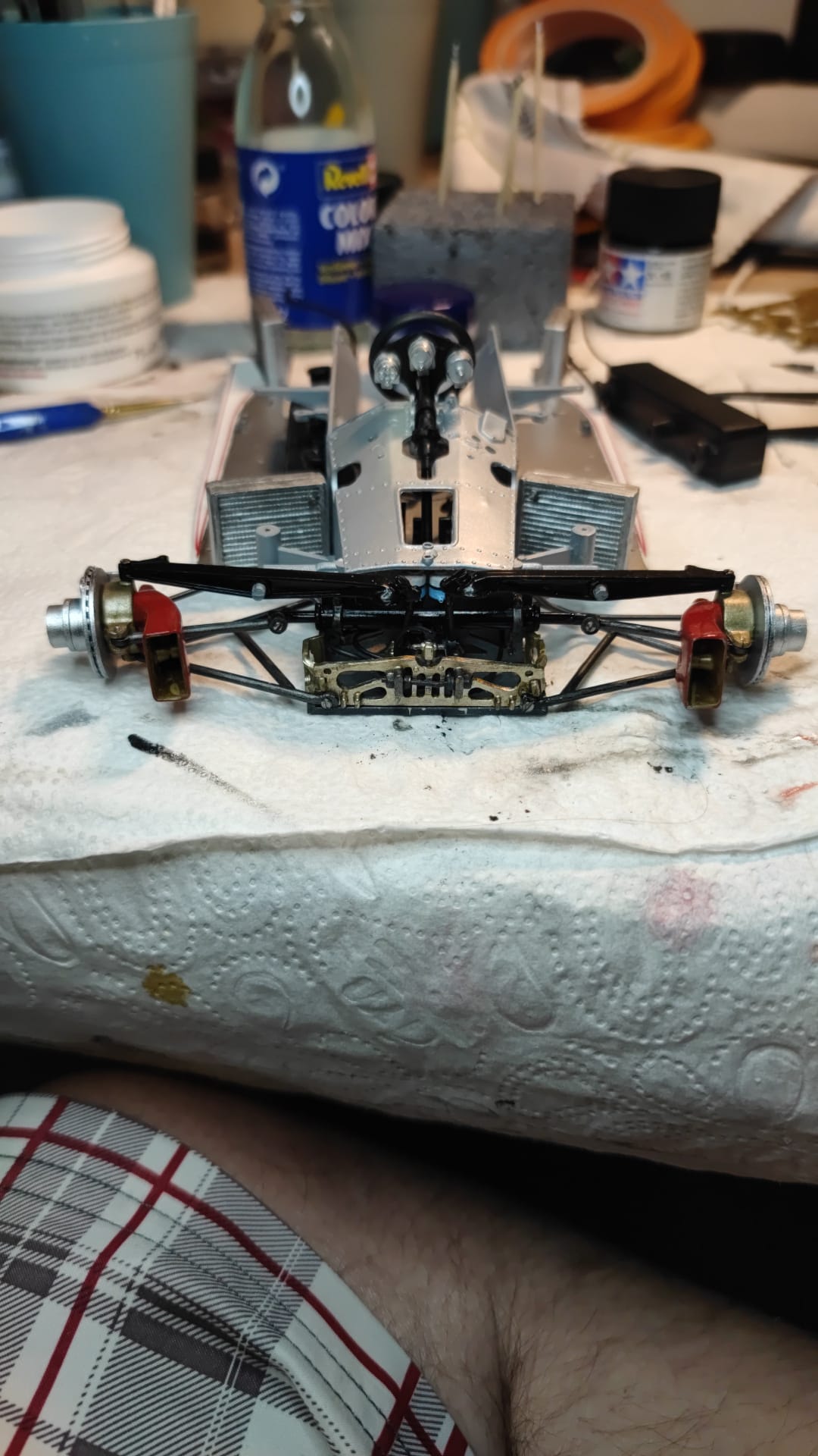

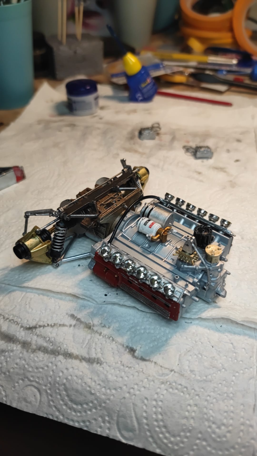

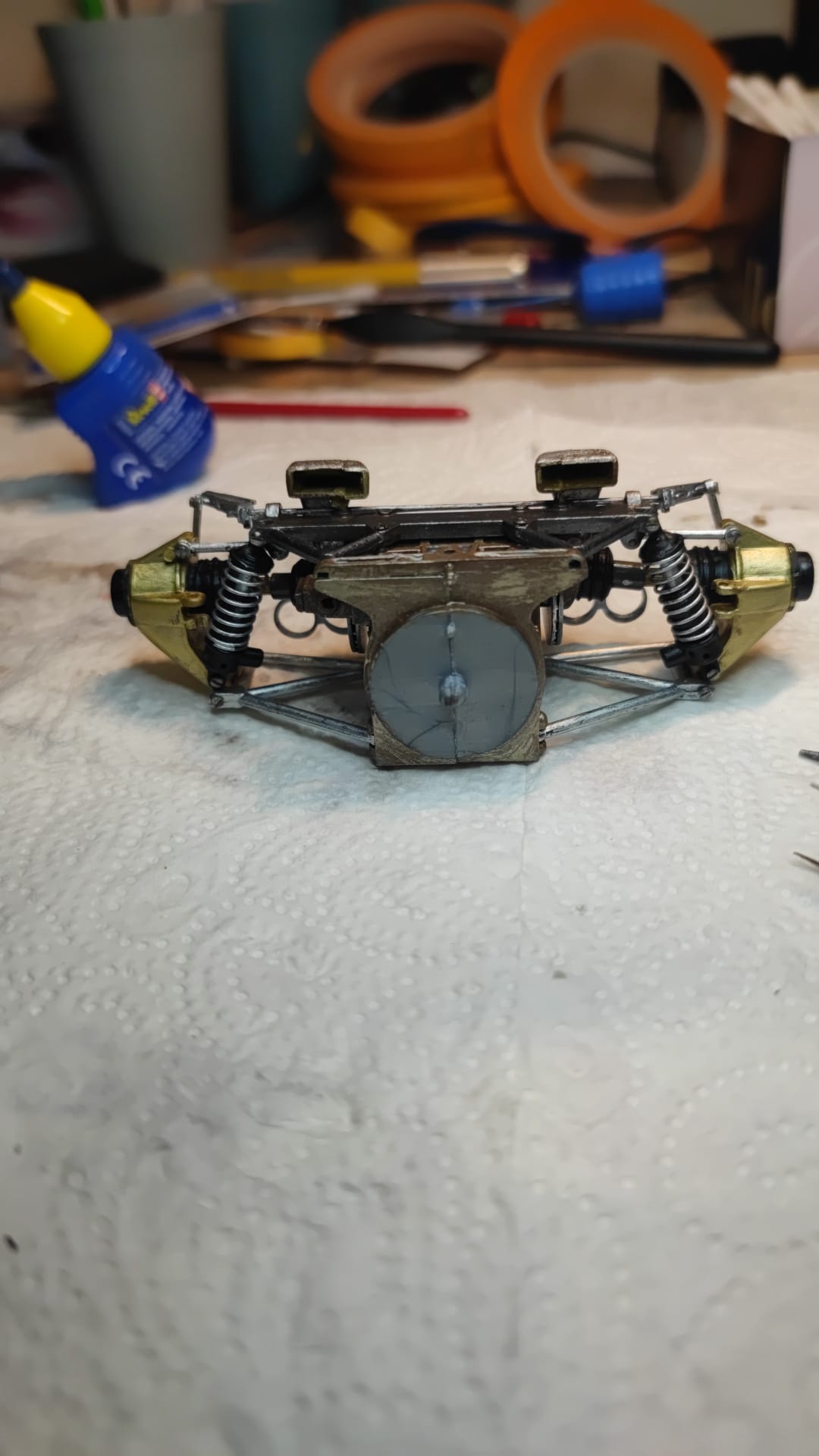

Die nächste Baustelle ist endlich fertig geworden... der Einbau der Vorderradaufhängung.
Vorn ist es links und rechts ein oberer und ein unterer Dreiecksquerlenker mit Stabilisator, hinten sind es ebenfalls je ein unterer Trapezquerlenker und ein oberer Querlenker sowie je ein Längslenker und ein Stabilisator. Jrtzt noch die zwei Federbeine dran und fertig ist die Front.

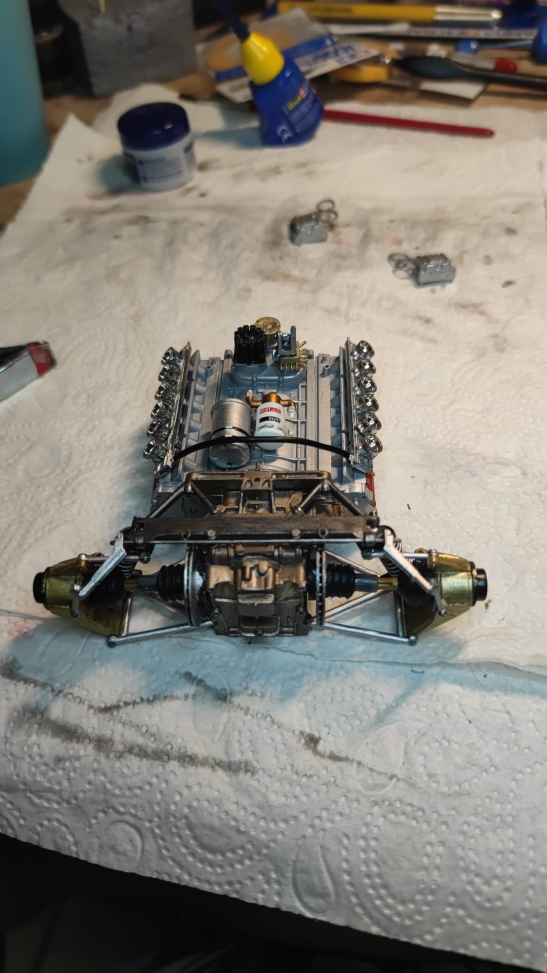

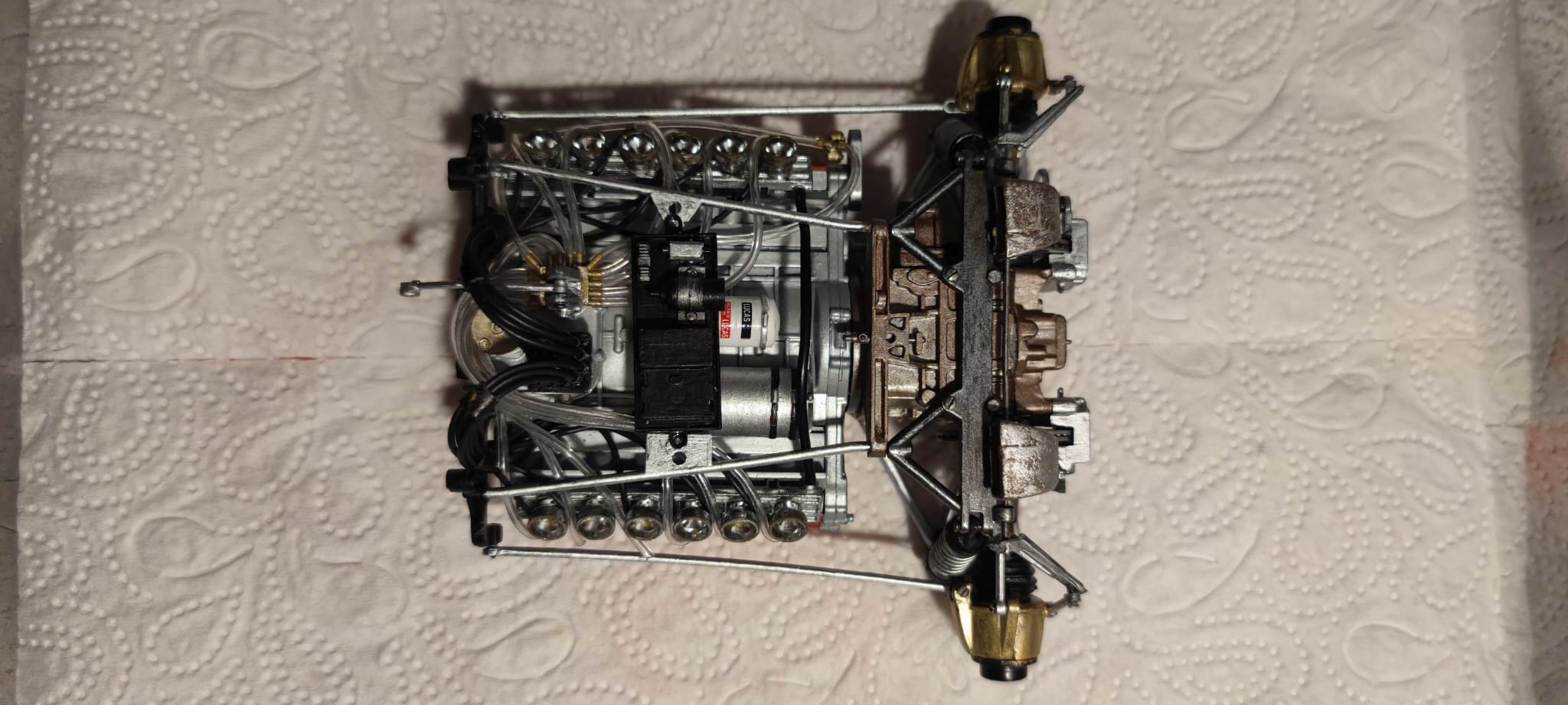

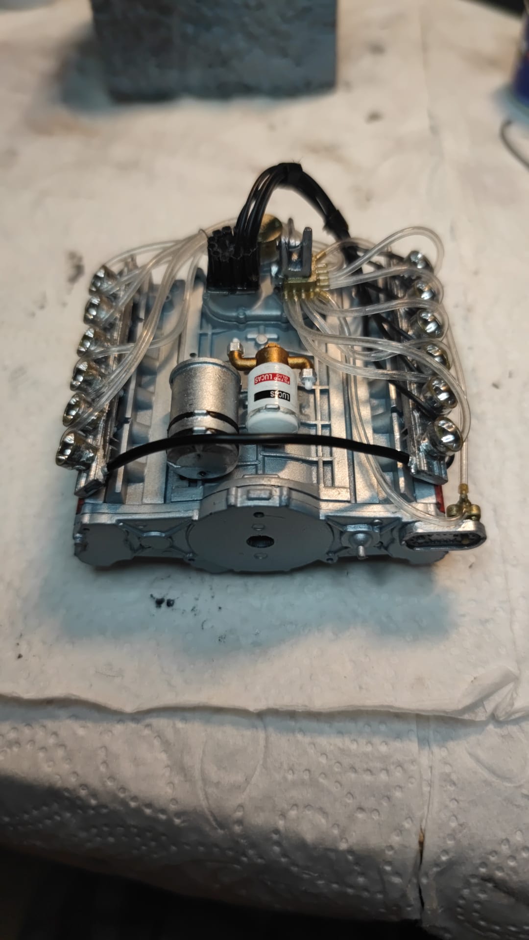

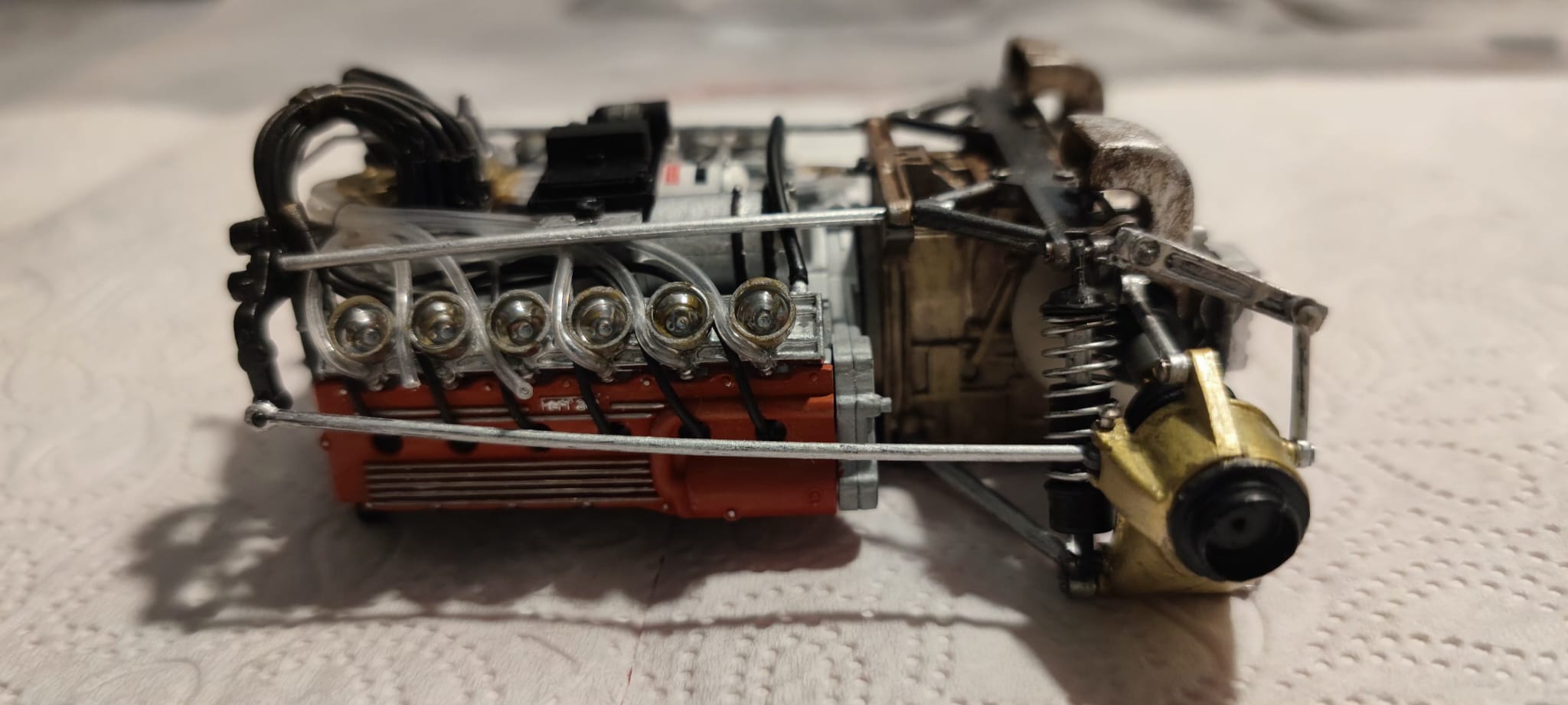

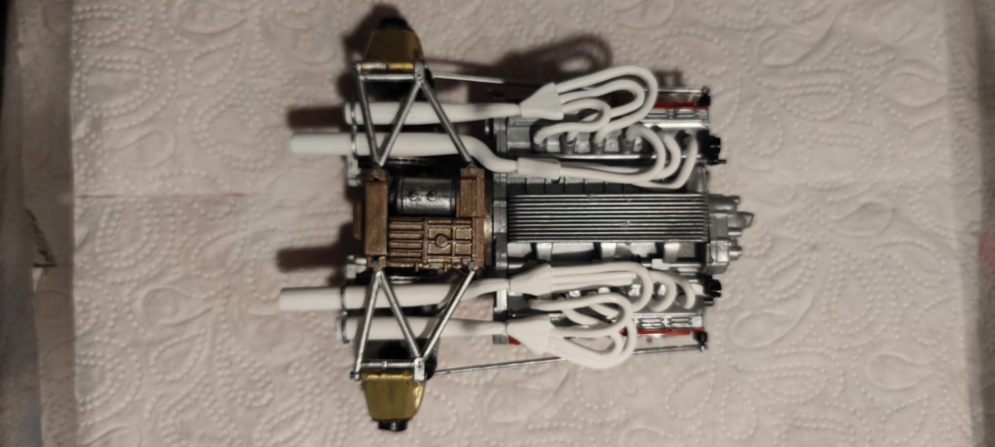

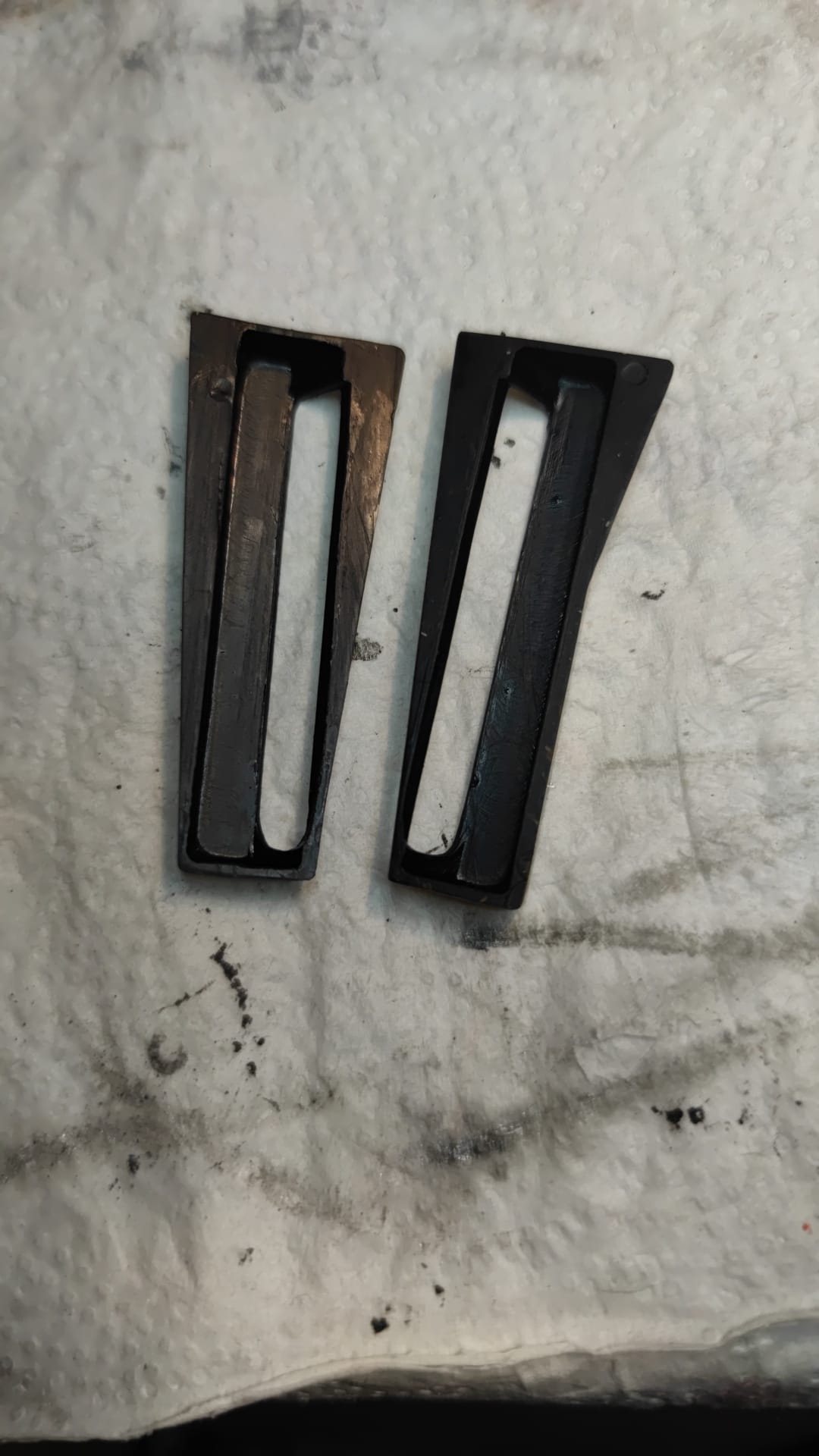

Ja, es geht voran, aber die Probleme werden nicht weniger. Auf die Ansaugstutzen sollten eigentlich diese beiden Abdeckungen montiert werden.
Dummerweise sind da aber die Benzinleitungen und die Zündkabel. Die Benzinleitungen werden eh schon nicht schräg, sondern senkrecht aufgesteckt. Es geht nur Kabel oder Abdeckung.
Das gleiche gilt für die Abdeckungen der Ansaugstutzen. Die sind komplett vergossen und der Versuch, die richtige Form mit dem Messer rauszuschneiden ist natürlich voll in die Hose gegangen. Auch hier blieb nur, die Ansaugstutzen offen zu lassen. Die Scratchbauer hier hätten ihre helle Freude an dem Bausatz. Für mich ist es die Hölle 🤷

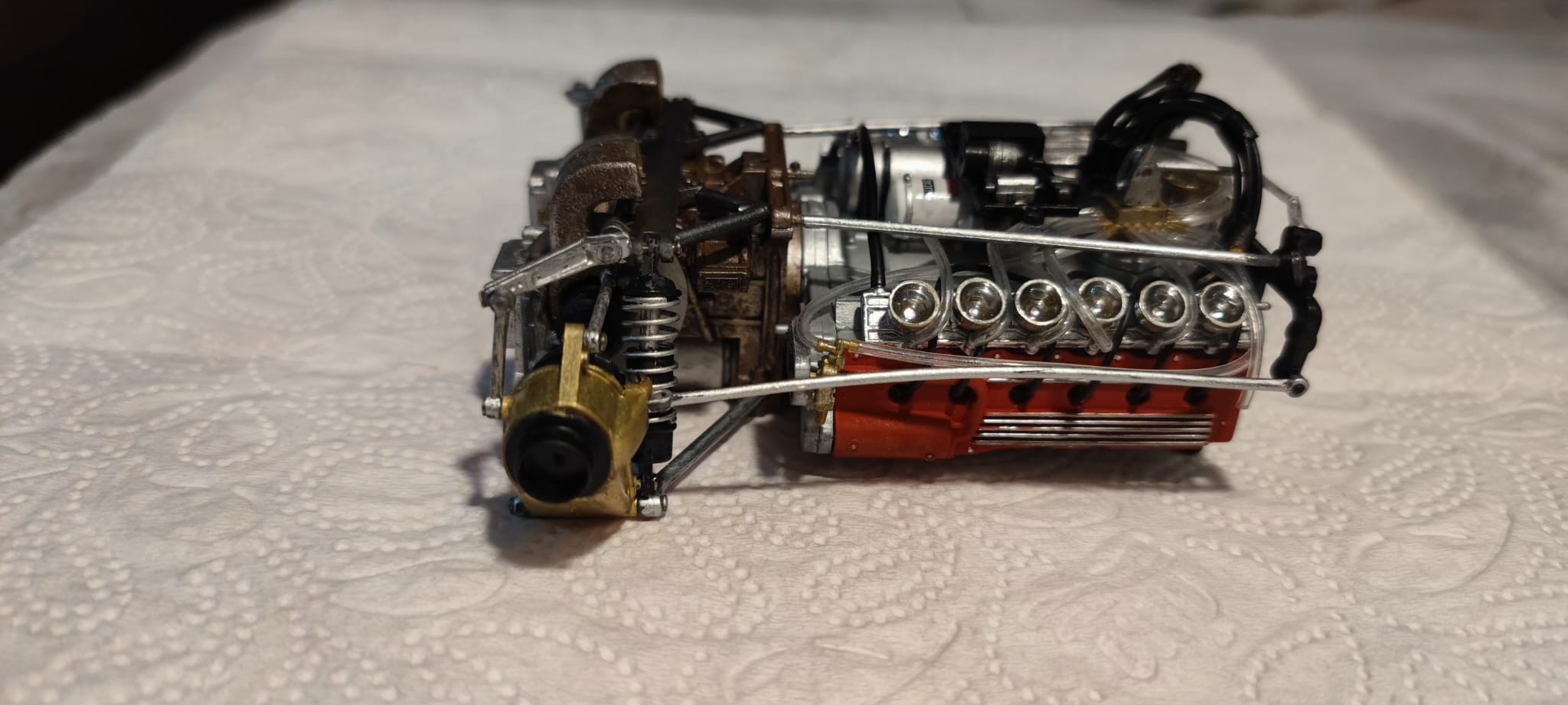

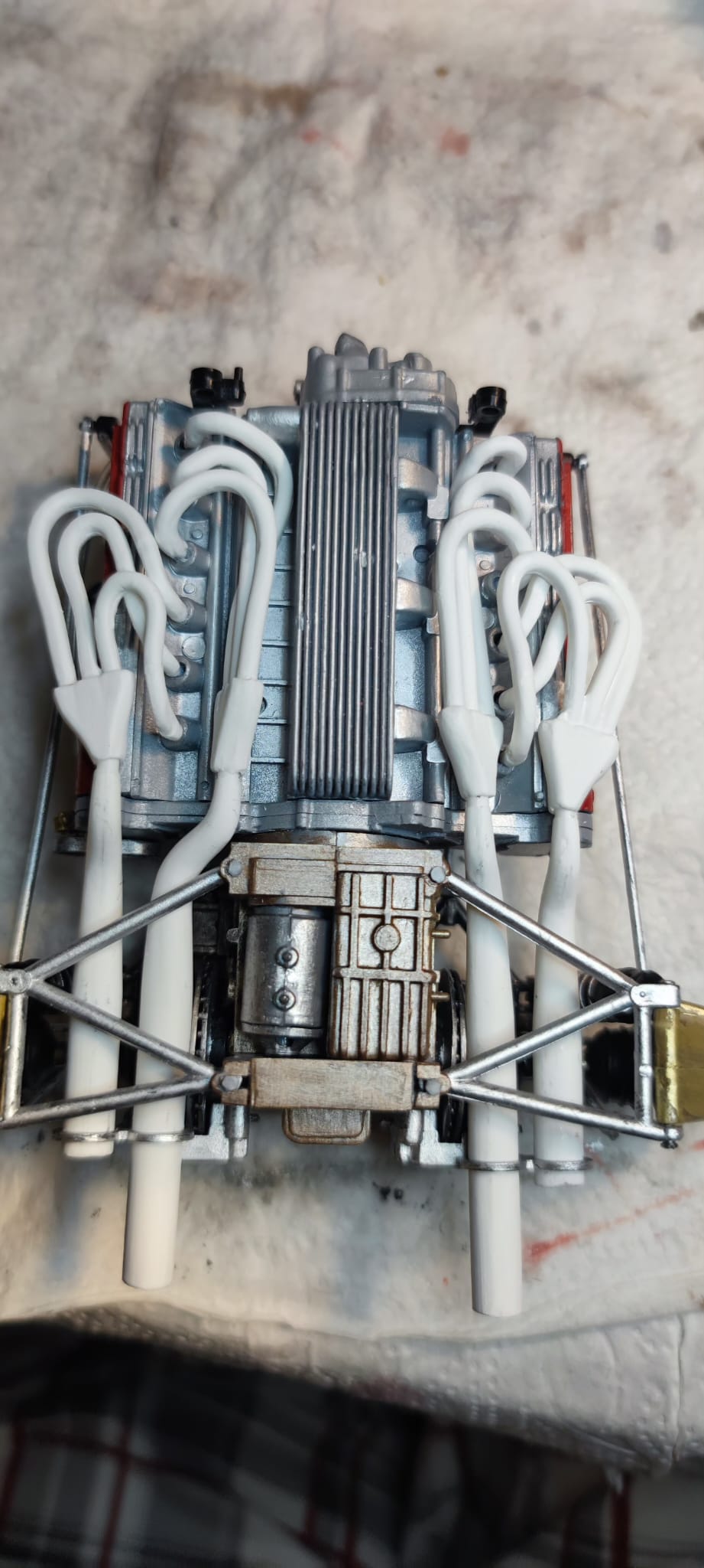

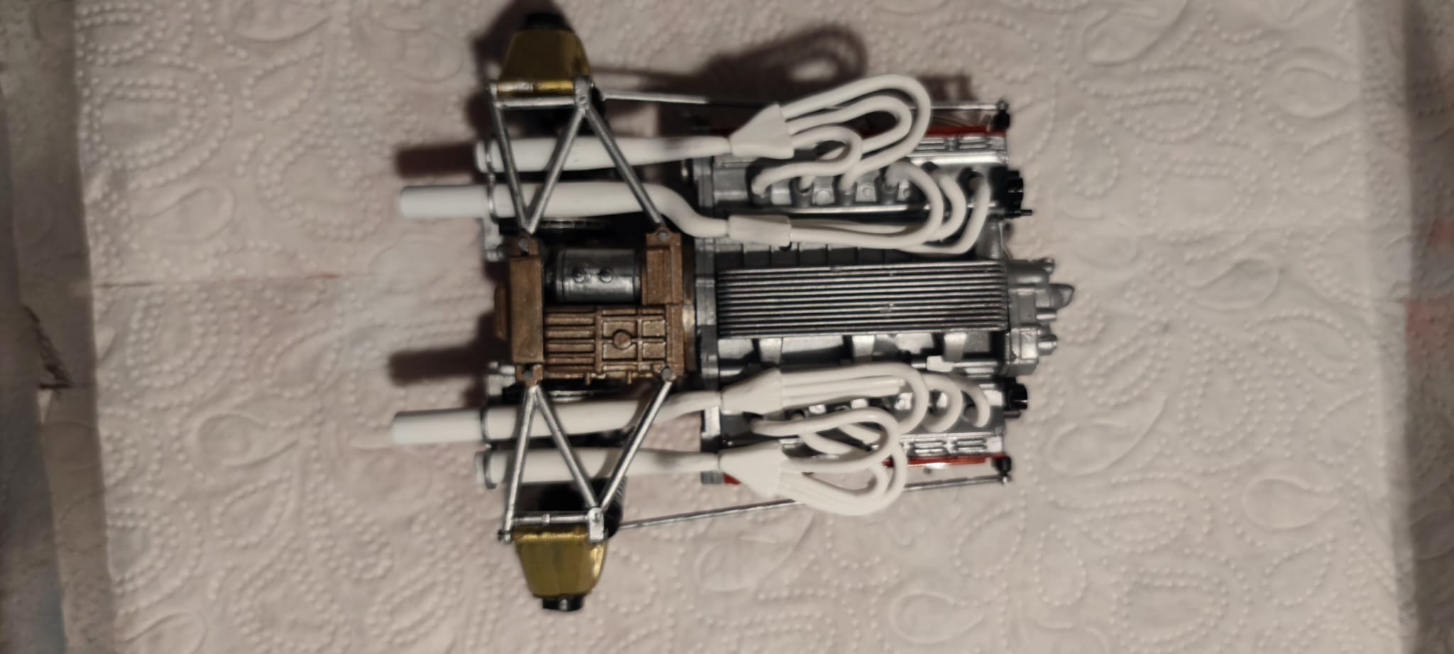

Mit diesen Abstrichen ist der Motor und Getriebe fertig. Bei den Krümmern habe ich stundenlang geschliffen, bis sie halbwegs in Form waren. Eie man sehen kann, ist der Übergang von Endtopf auf die Krümmer nicht sauber. Da der Endtopf durch eine Öse gezogen werden muss, kann man die Krümmer nicht zusammen mit dem Endtopf anpassen. Insofern war es das beste Ergebnis für mich, ansonsten hätte ich das ganze Teil an die Wand geschmissen 😁😜
