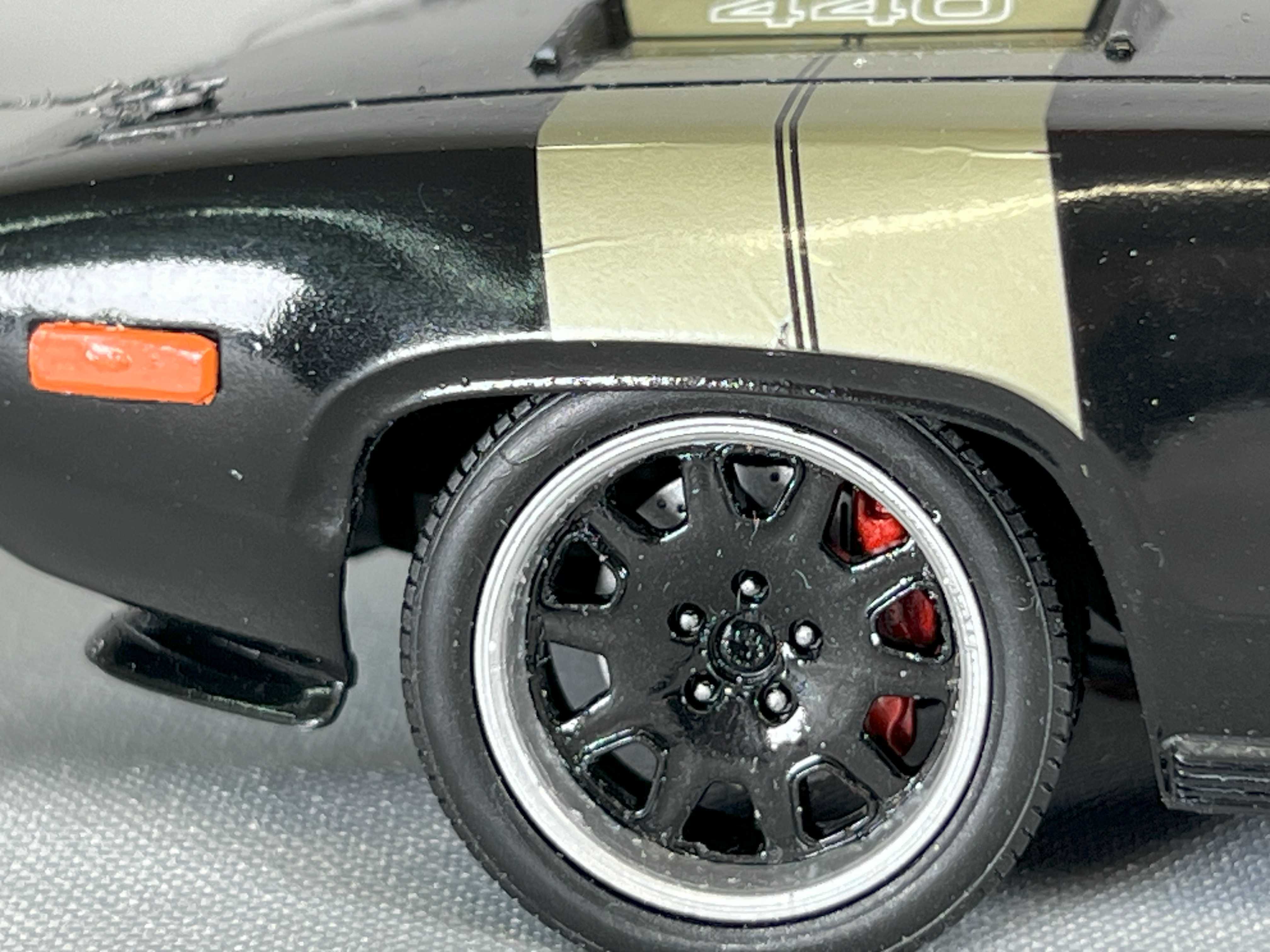

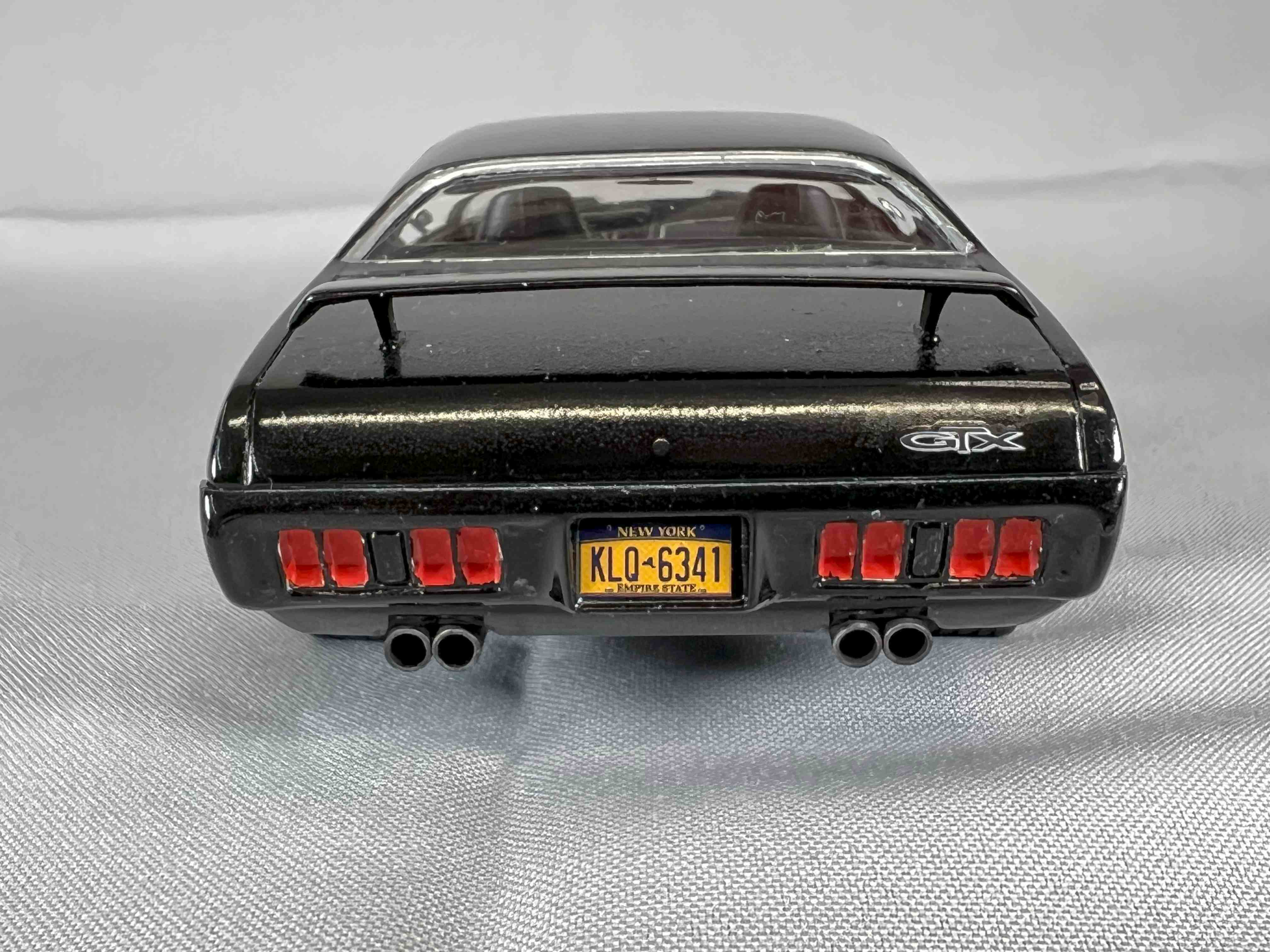

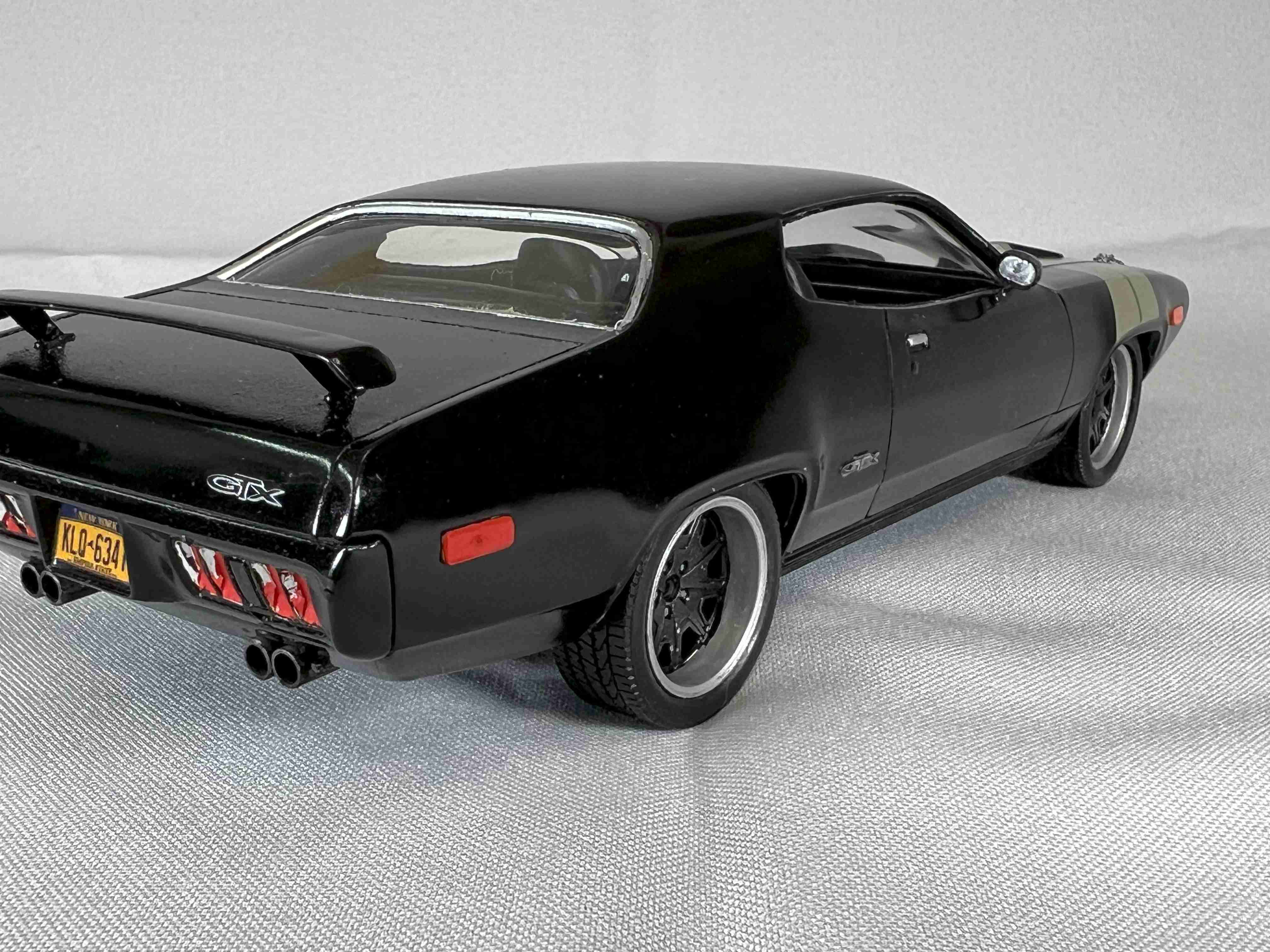

Bei genauerem Vergleich der im Film gezeigten Variante und dem Bausatz, fallen aber doch kleiner Unterschiede auf, z.B. die Heckleuchten-Partie. Außerdem stört es etwas, dass viele Teile, wie der Kühlergrill, die Felgen und die Heckstoßstange in Chrom ausgeführt sind. Diese müssen aufwendig entchromt werden, da sie entsprechend dem Vorbild schwarz lackiert werden müssen.
Richtig gut ist, dass dem Bausatz neben den „normalen“ Reifen und Stahlfelgen, auch Reifen und Sportfelgen beiliegen, die dem Vorbild aus dem Film entsprechen.

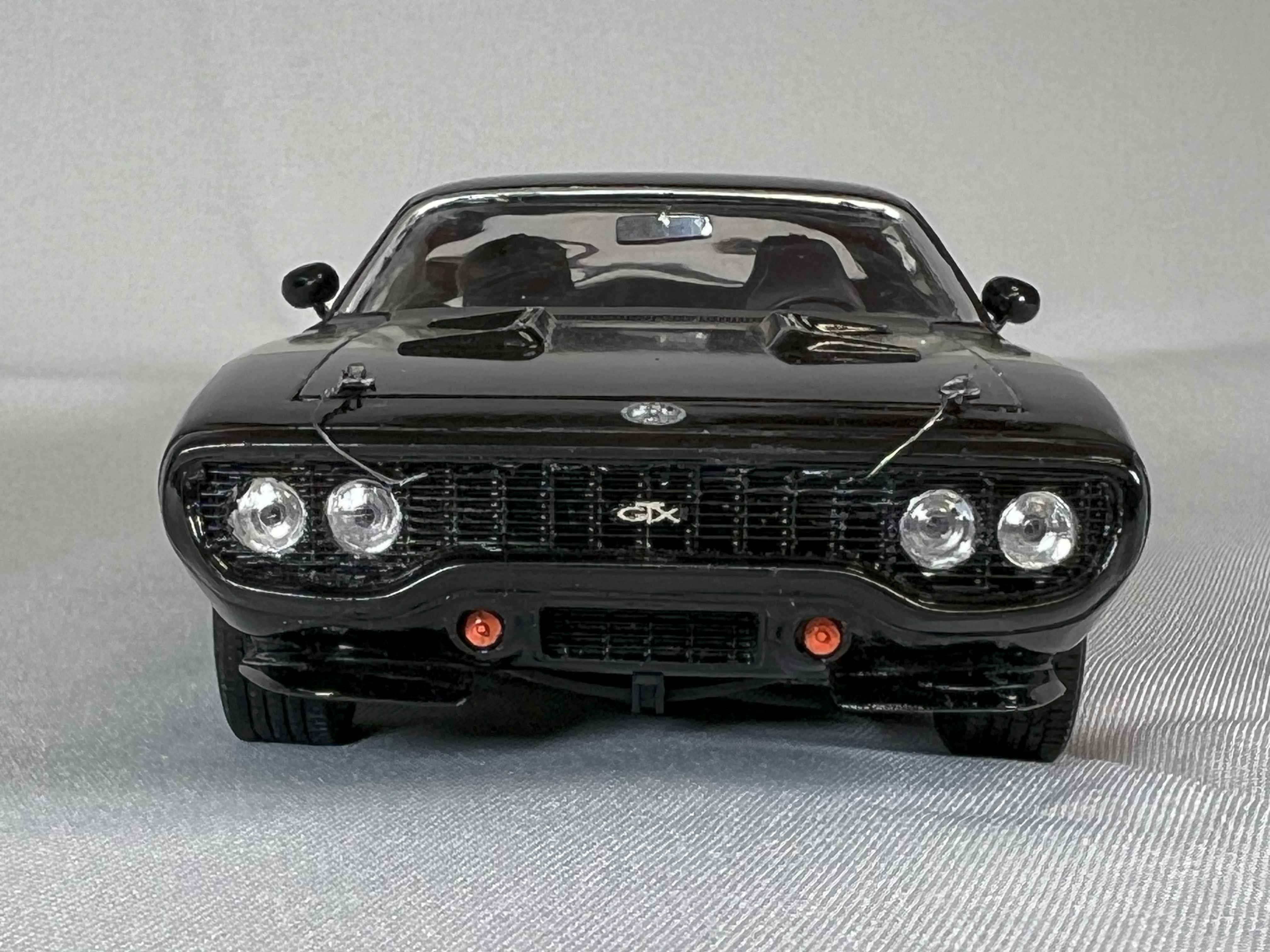

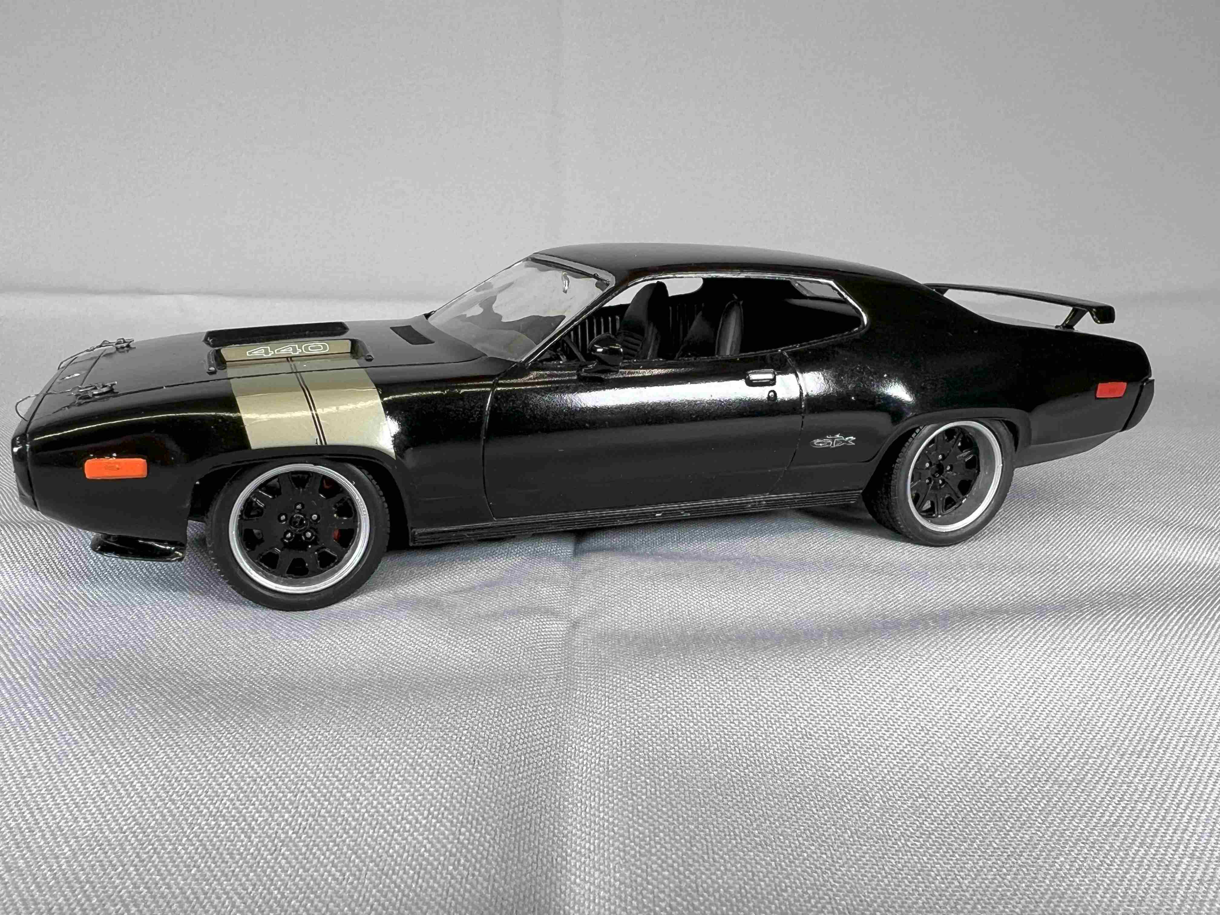

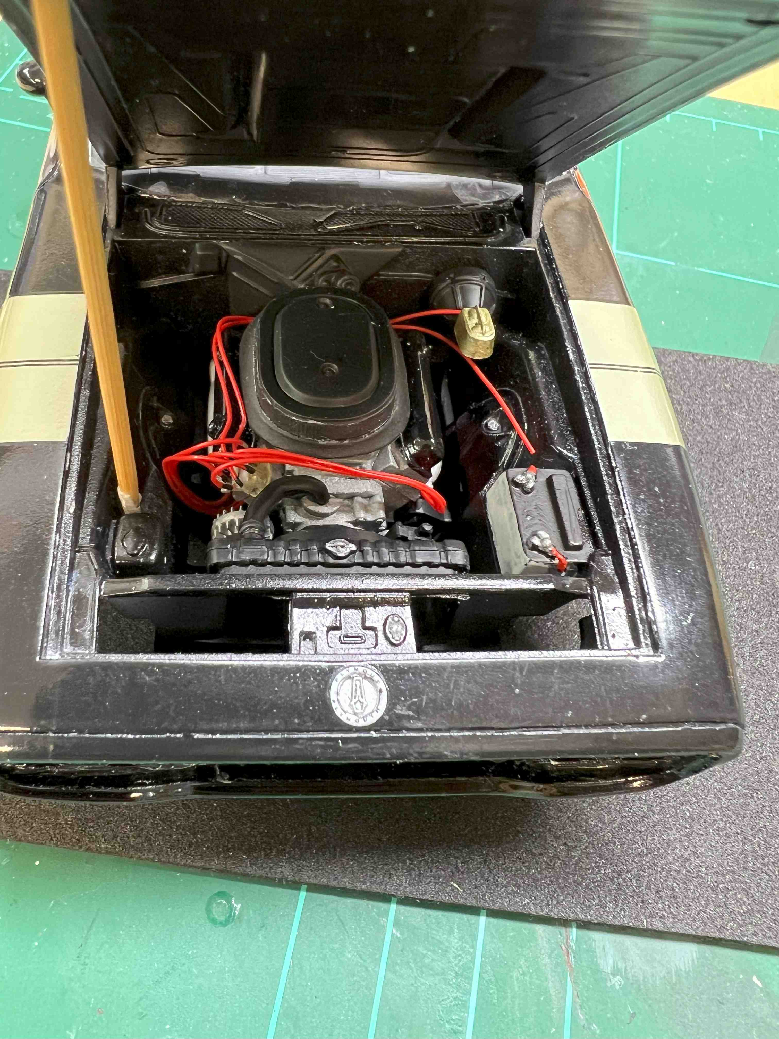

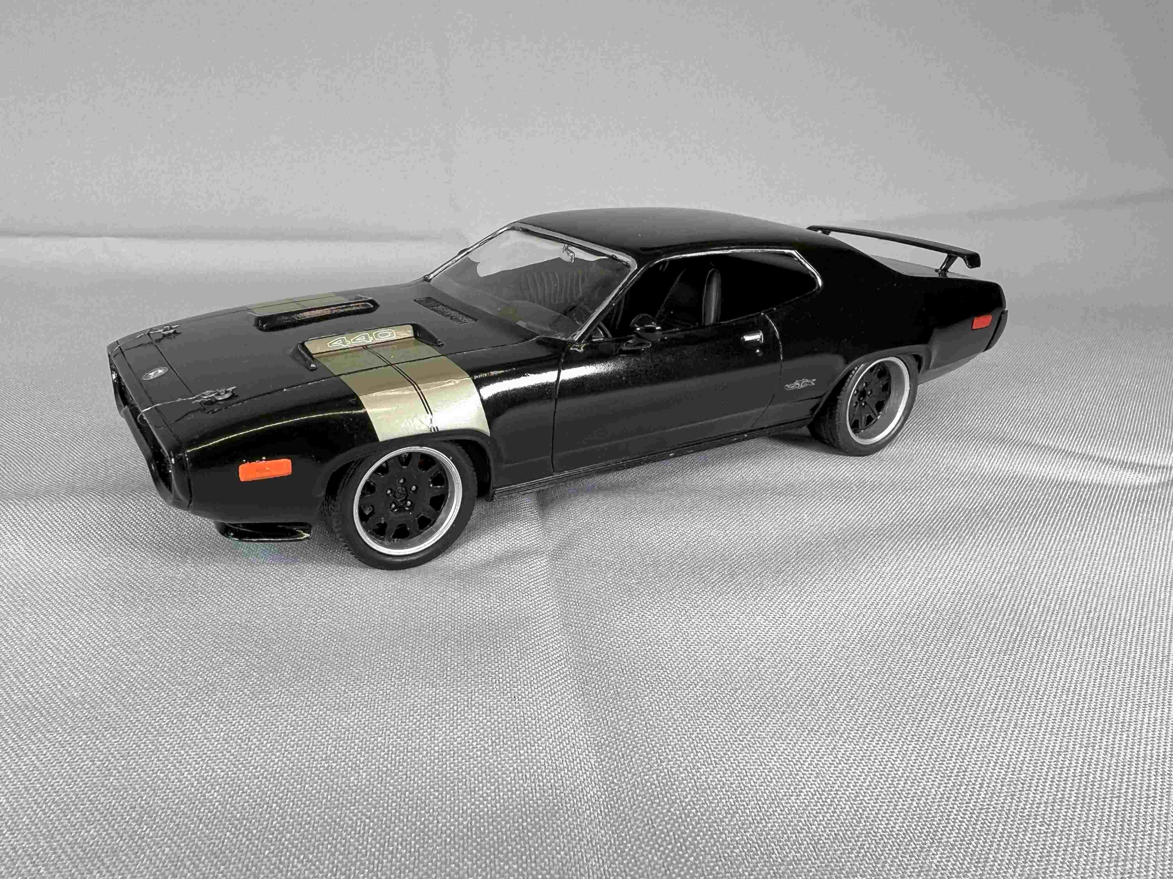

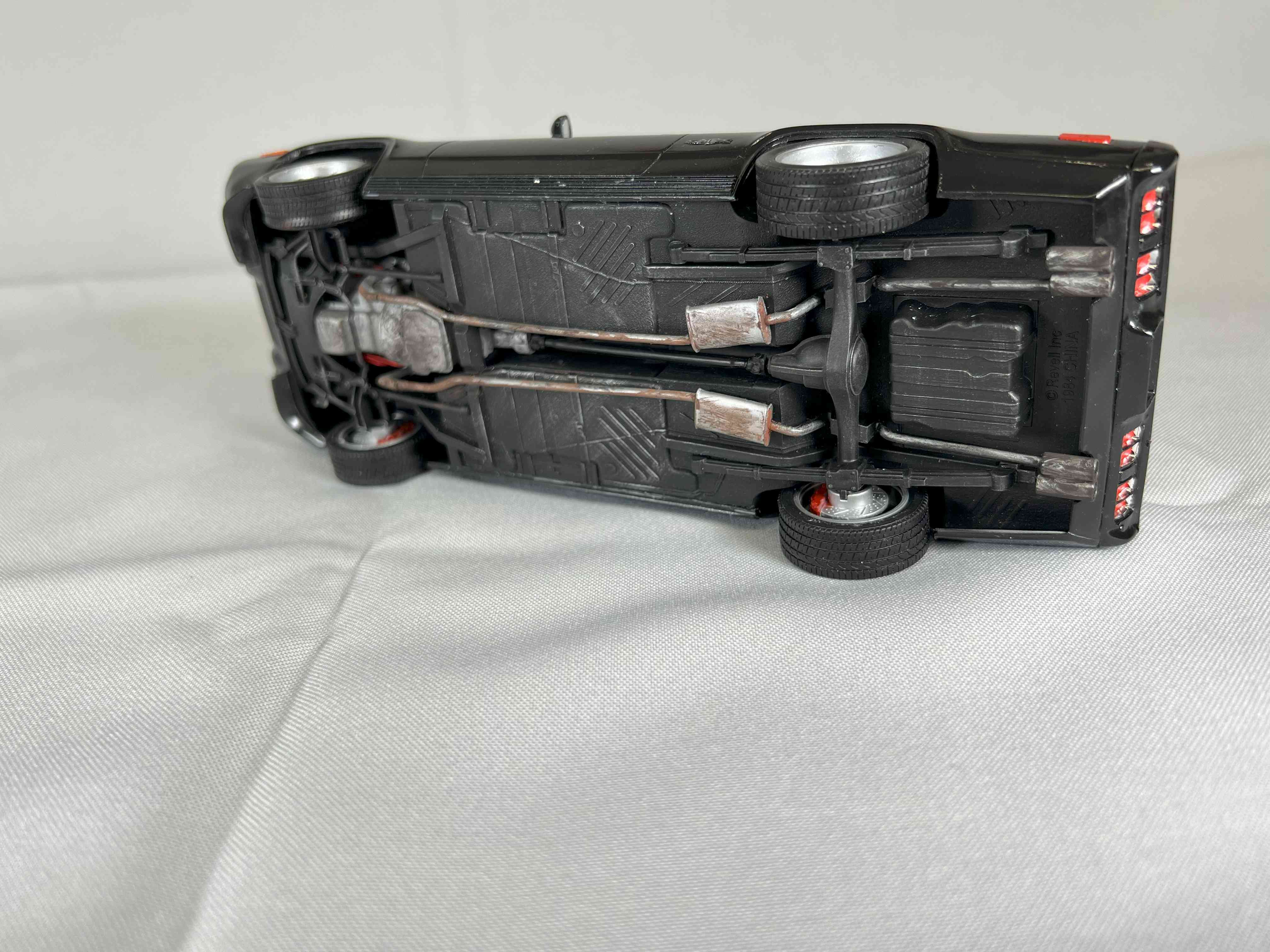

Ich habe den Bausatz weitestgehend Out-Of-Box gebaut. Lediglich die Zündkabel und farbliche Detaillierungen im Motorraum sind dazugekommen. Dann hat mich noch gestört, dass die markante Motorhauben-Verriegelung mit Bolzen und Splinten nur über ein 2D-Decal angedeutet werden sollten. Hier habe ich mir aus Messing zwei Verriegelungen selbst hergestellt und auch mit etwas feinem Draht die Stahlseile dargestellt, an denen die Splinte befestigt werden.
Leider ist mir bei diesem Bausatz auch nicht alles gelungen. Am meisten stört mich die Falte/Riss im Decal auf dem Kotflügel. Aber da werde ich beim nächsten mal besser aufpassen müssen.

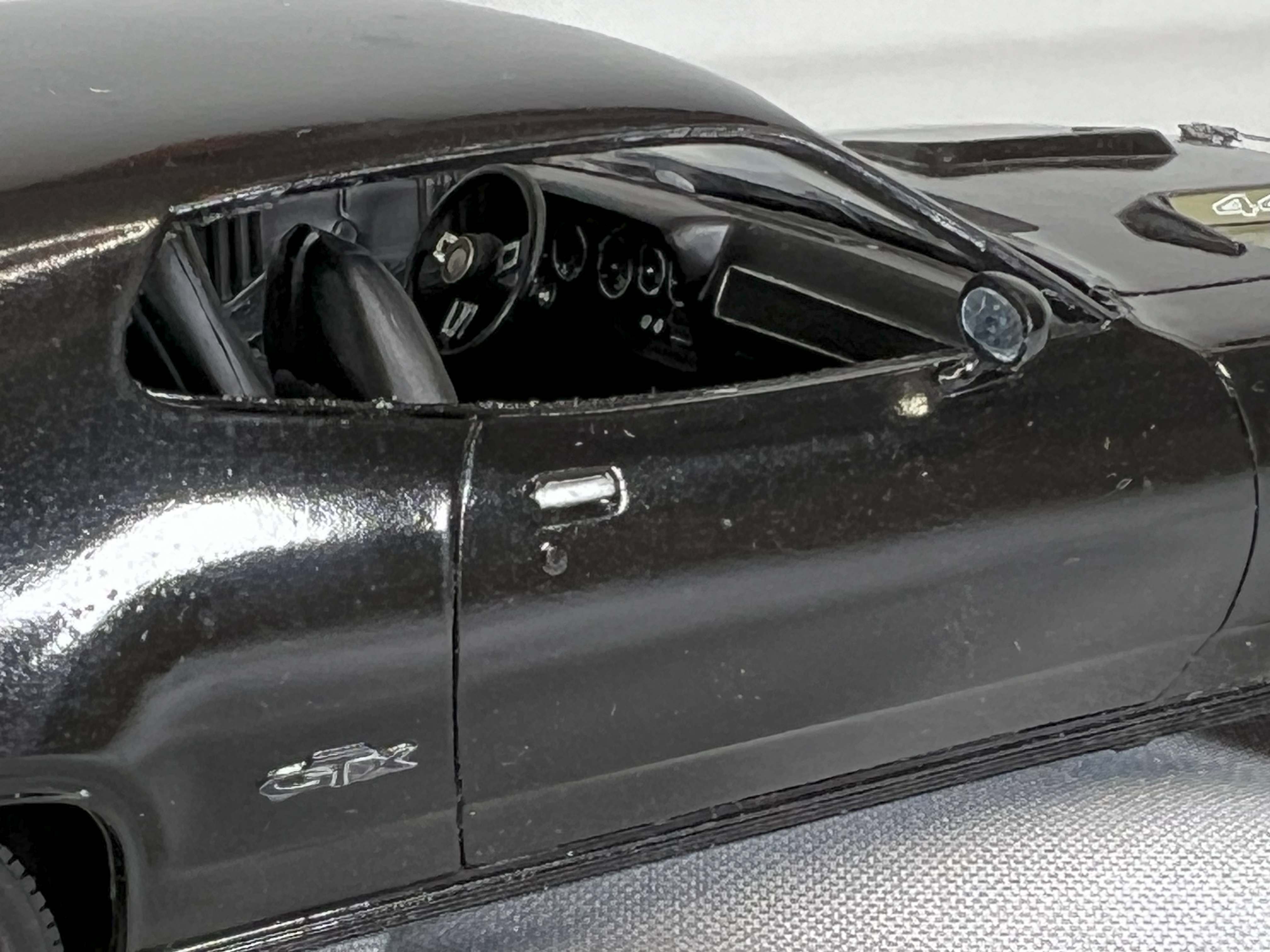

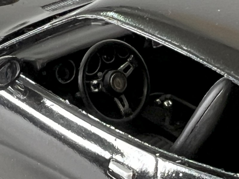

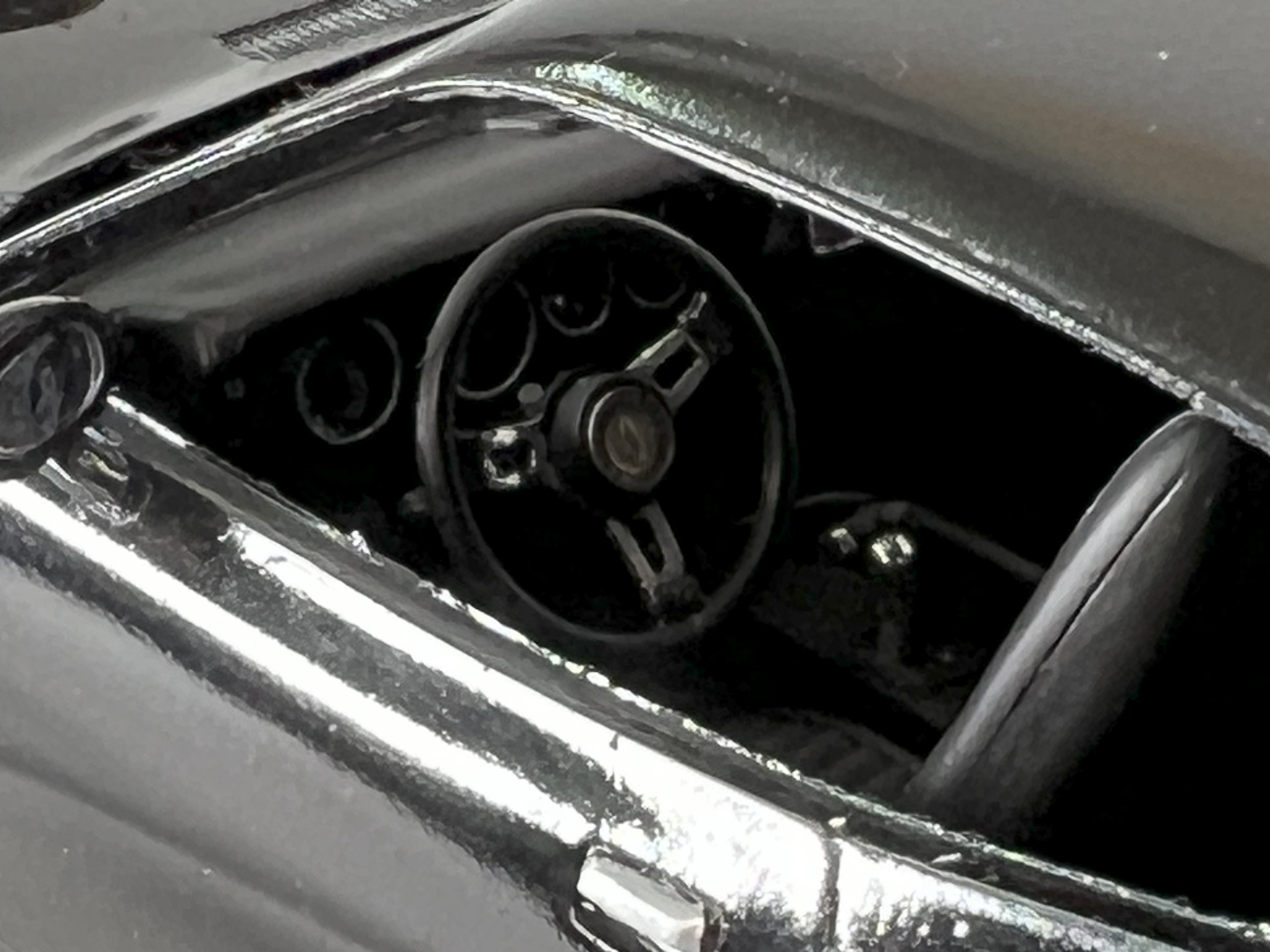

Ansich gefällt mir der Plymouth ganz gut. Deine Innenausstattung ist richtig gut geworden. Was mich nicht so anspricht, ist eben der Lack. Ich vermisse einfach ein wenig mehr Glanz. Nicht übertrieben, aber dann doch mehr. Das ist, meiner Meinung nach, einfach den Aquas geschuldet.
Die Sidemarker sind mir ja erst aufgefallen, als Du es im Baubericht beschrieben hattest, dass sie vom Original zu den beiliegenden Decals abweichen. Das liegt daran, dass der Filmwagen im Grunde ein 1972er MOdell ist. Da wurden die Sidemarker verändert. So sieht es ganz ordentlich aus. Gut gemacht.

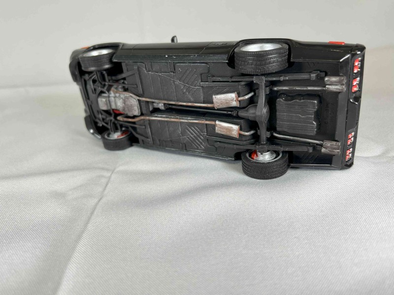

Dadurch, dass es augenscheinlich ein 1972er ist, ist auch die hintere Stoßstange nicht ganz korrekt. Da hat sich Hollywood aber eine Änderung einfallen lassen. Das Heck ist ein Zwischending von 1971 und 1972. Die Rückleuchtenanordnung ist ähnlich dem Modell, aber sie sind flacher. Das Heckblech ist weiter hoch gezogen. Gab es beim Original nicht so.
Auf dem Bild von imcdb ist es ganz schwer zu erahnen:
Hier (https://fastandfurious.fandom.com/wiki/ ... ity%29.png) sieht man es bisschen besser. Vor allem, wie die Stoßstange hinten dem 1972er Modell entspricht.
Bei den Haubenpins war ich im Baubericht zu langsam, um darauf einzugehen. Handwerklich eine tolle Leistung. Hut ab. Ich hätte sie nur noch in der Motorhaube versenkt, damit sie nicht so hoch aufbauen. Ich hätte stumpf Löcher gebohrt und eingesetzt. Wahrscheinlich dann von unten verspachtelt. Wobei man ich da wahrscheinlich nochmal überdacht hätte, die Pins nicht gleich am Schlossträger zu befestigen und es eben so nachzubilden, wie es beim Original sein soll. Definitiv ist deine Arbeit viel besser als schnöde Decals :thumbup:

das mit dem Lack ist vollkommen richtig. Ich habe teilweise die Aquas mit dem Pinsel glänzender hinbekommen, als mit der Airbrush. Aber eine ganze Karosserie mit dem Pinsel? Ähm… nein danke.
Mit den Verschlüssen hätte man sicherlich noch viel mehr Aufwand betreiben können, aber das habe ich mir geklemmt. Die sind im Original übrigens auch auf die Motorhaube geschraubt, nur der Bolzen der Mitte geht durch die Haube und ist irgendwo im Motorraum befestigt.

Ich habe auch immer große Probleme, Glanz in den Lack zu bekommen.
Wahrscheinlich hilft da nur üben, üben, üben :lol:
Nach meiner persönlichen Meinung hilft da nur noch (relativ) "dick" Aqua drauf und mit 2000er nass schleifen , danach dann polieren und/oder Klarlack...
Der Lack trocknet für große Flächen zu schnell an, deshalb klappen bei mir kleine Teile(recht) gut. Die Struktur ist bei großen Flächen dann "streuselig"...
