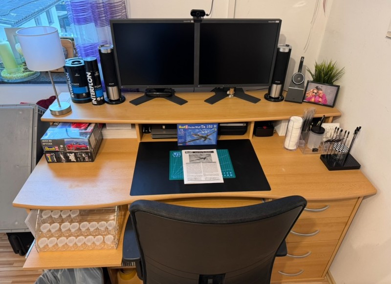

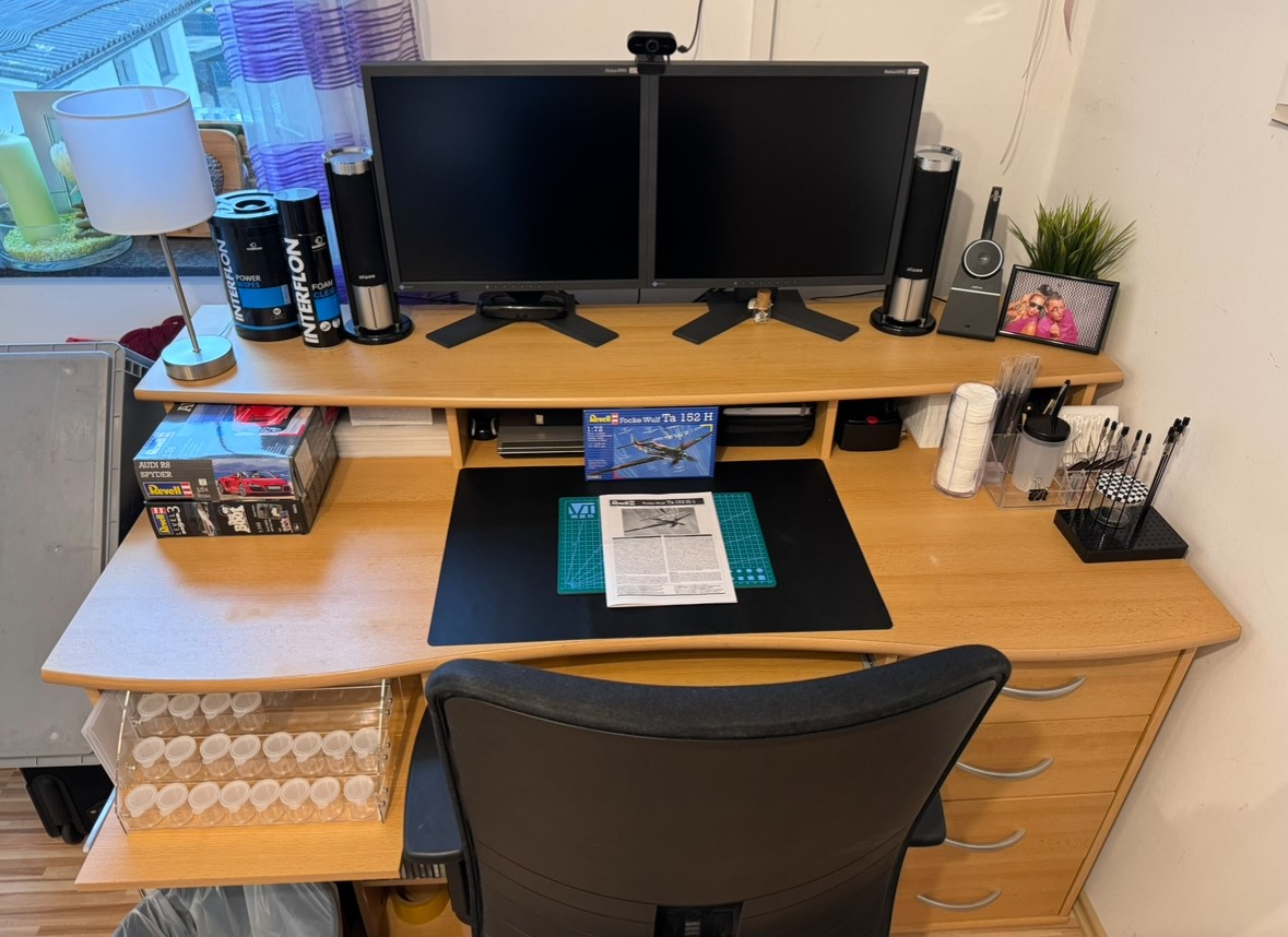

Hier mal mein Arbeitszimmer in dem ich in Zukunft wohl viel Zeit verbringen werde :D

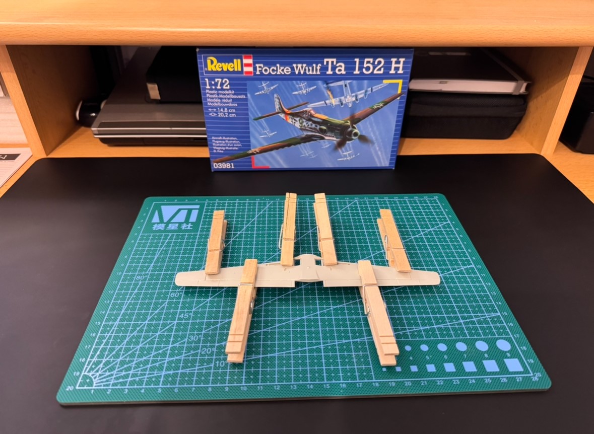

Der Anfang wurde gemacht und die Tragflächen verklebt

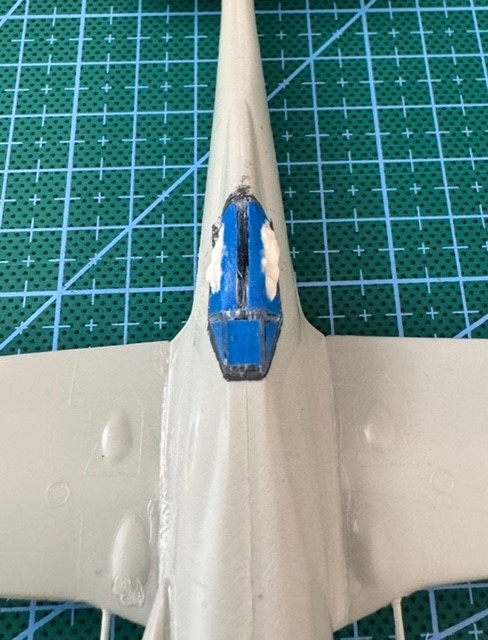

Die Cockpitverglassung wurde maskiert (mit Band und Colour Stop)
Ist mein erster Versuch und ich bin gespannt auf das Ergebnis nach allen Lackschichten...

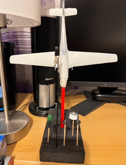

So hier mal die selbstgebaute "Lackierkabine" 8-)
FW 04.jpg (75.47 KiB) 5130 mal betrachtet
Flugzeug wurde mit Aqua Colour Basic grundiert und weitere Teile lackiert

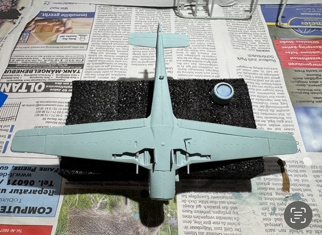

Die Unterseite wurde in RLM77 Weißblau lackiert, gemischt aus 78 Hellblau 80% und 05 Weiß 20%
Bis ich die Verdünnung aber passend hatte gingen Stunden ins Land :lol:
FW 06.jpg (119.17 KiB) 5129 mal betrachtet

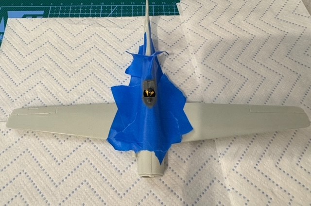

Unterseite wurde abgeklebt und es kann mit der ersten Farbschicht gestartet werden
FW 07.jpg (92.15 KiB) 5129 mal betrachtet

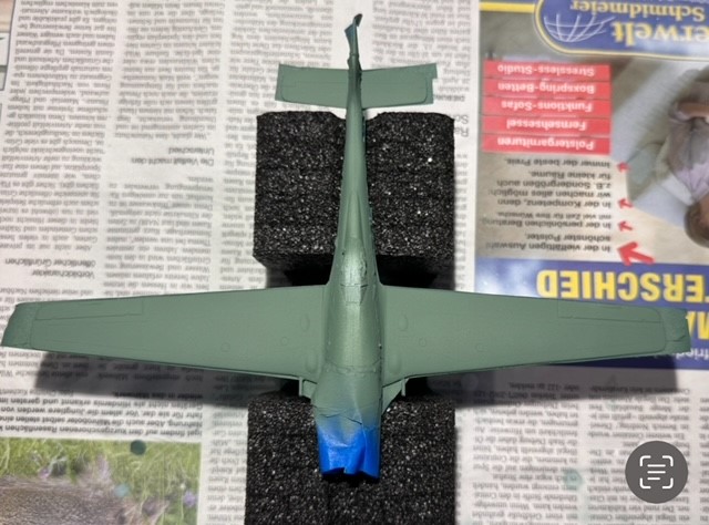

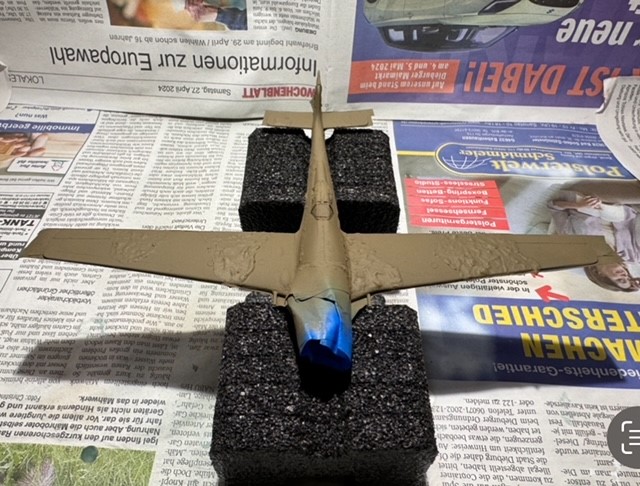

Die Oberseite wurde ganz flächig in RLM82 Hellgrün lackiert, gemischt aus 65 Bronzegrün 80% und 15 Gelb 20%
FW 08.jpg (85.9 KiB) 5124 mal betrachtet

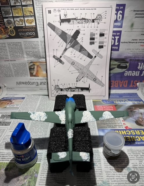

Dann wurde die Maskierung umgesetzt mit Revell Colour Stop
FW 09.jpg (101.11 KiB) 5124 mal betrachtet

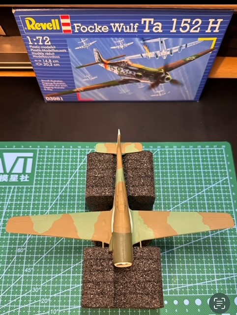

Nächste Farbschicht für die Oberseite RLM 81 Braunviolett, gemischt aus 46 Nato-Oliv 66% und 85 Braun 34%
FW 10.jpg (111.03 KiB) 5046 mal betrachtet
Dann wurde das Colour Stop entfernt und zum Vorschein kam das ;)
FW 11.jpg (109.95 KiB) 5046 mal betrachtet

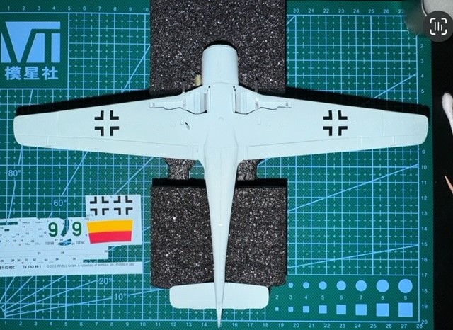

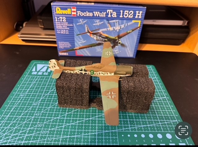

Dann lief aber leider gefühlt alles aus dem Ruder... :shock:
Die aufgebrachten Decals silbern ohne Ende und selbst nach dreimaliger Behandlung mit Decal Soft war keine Besserung zu erkennen. Leider sind mehrer feine Decals bei der Behandlung komplett verrutscht am Q.Tip hängen geblieben, etc.
Die von den Panellines hab ich gleich komplett wieder abgemacht, nachdem zwei verschwunden waren..
Tja dann hab ich weitere Decals an der Seite angebracht und vor lauter Genervtheit vorher die Lackierung der kleinen Tarnpunkte vergessen.
Also irgendwie schnell Farbe in die Airbrush und neber die Decals auf Modell. So weit so gut... Vor lauter Hektik hab ich meine Brille nicht aufgehabt und das nicht mal bemerkt... So wurden dann auch die Punkte... Voll verhauen trifft es vollkommen.
Tja hab dann noch etwas versucht mit dem Pinsel zu retten, aber das ging nur bedingt.
Hab jetzt aber wieder ordentlich was gelernt und hoffe ich bekomm den Flieger noch einigermaßen ansehnlich hin..
Hier der Stand von Unten:
FW 12.jpg (113.9 KiB) 5046 mal betrachtet
Seiten und Oben:
FW 13.jpg (105.12 KiB) 5046 mal betrachtet

Das sieht doch schon ganz gut aus.
